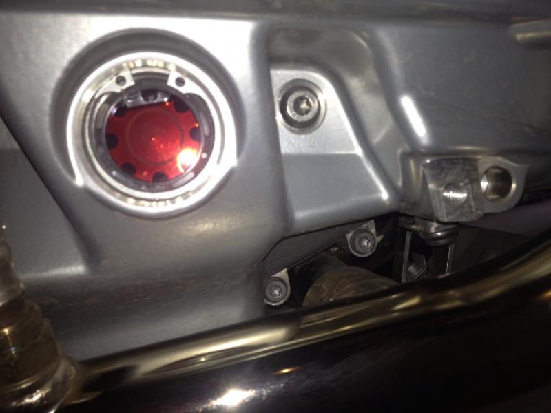

So, viele Telefonate mit dem Händler geführt und zum Glück noch den Schrauber am Telly gehabt.
Es ist Motul 7100 (rötliche Färbung) drin. Auf der Rechnung steht aber Motul 300 V :nein:. Rechnung wird geändert.
Nun ist doch alles gut.

Das hätte ich an Stelle des Händlers / Mech's auch gesagt!
Stimmt es auch wirklich? Hast du nachgesehen?

Genau, das 300V ist nämlich grünlich.
Rot, so muss es sein.:o

Puhhhh, wenn du da als Mech ein Analphabet bist und gleichzeitig unter rot/grün-Blindheit leidest bist du voll der Mops!

Ja es ist rötlich... Somit alle ok.
