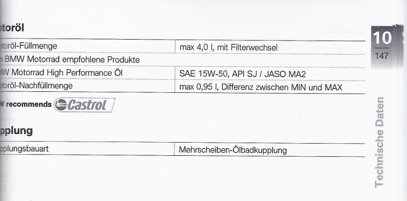

Hallo will meinen Senf hier jetzt auch noch dazugeben.
Seit wann hast du deine Maschiene (Bedinungsheft) ich seit dem 23.03.13
bei meiner Anleitung steht Motoröl BMW Motorrad High Performace Öl SAE 15W-50,APISJ / JASO MA2 max 4,0 mit Filterwechsel
woher kommt der Unterschied weiß BMW nicht was Sie da tun oder reift die Banane doch erst zu Hause?
Mein Händler wußte offensichtlich was er tat. auf der Rechnung stand folgendes:
4,2 5W40 LO 300V 19,50€ = 81,90 Nach Googln meine ich Motul Vollsyntetiköl
9AW 7,00€ = 63,00
Alles zusammen 164,21 ich denke das passt, was mich aber verwirrt ist dass anscheinend jeder Händler sein eigenes Süppchen kocht bin gespann wie das weitergeht bei meinen Japanern habe ich solches nicht erlebt.
Wünsche Euch allzeit gute Fahrt
Alfons

Hallo Alfons,
meine Maschine habe ich seit dem 13.04.2013. Ich habe dazu die Bedienunganleitung erste Auflage September 2012 geliefert bekommen, in der folgende Ölempfehlung abgedruckt ist:
Der Händler hat mir dann vorletzten Samstag bei der Einfahrkontrolle ein 10W40er Öl eingefüllt, mit der Folge, dass die Kupplung im kalten Betriebszustand nicht mehr richtig trennt. Das traurige ist, dass selbst der BMW eigene Händler der Niederlassung München Motorradzentrum München jetzt immer noch das nicht freigegebene 15W50er Öl in die neuen R1200GSen, die zur Einfahrkontrolle kommen, einfüllt.
Hier ist in der Händlerkommunikation was ganz arg schief gelaufen. Anders kann ich mir die Verwirrung zum Thema Öl nicht erklären.
Viele Grüße
Stephan

Ich habe meine am 06.05. bekommen.
Über das Motoröl steht in meiner Bedienungsanleitung folgendes:
Motoröl-Füllmenge: ca. 4,2 l, mit Filterwechsel
Castrol Power1 Racing: SAE 5W-40, API SL / JASO MA2

Yepp, steht bei mir auch so drinnen!
