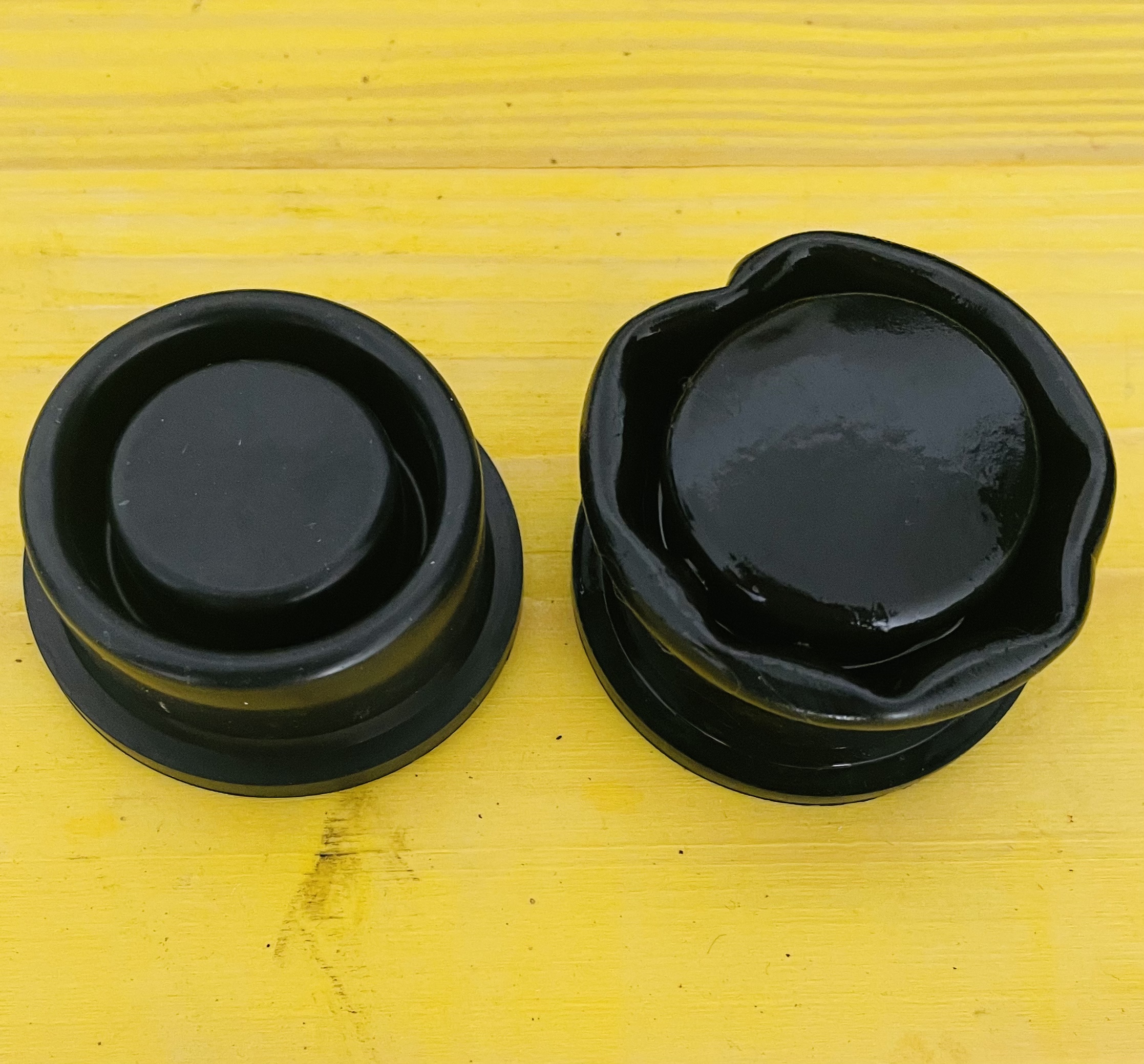

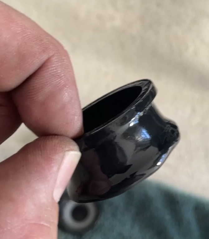

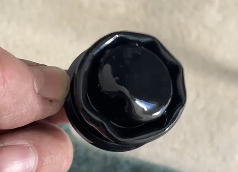

Hallo, ich habe große Inspektion gemacht. Dabei habe ich die Bremsflüssigkeit hinten gewechselt. Aber irgendwie sitzt der Faltenbalg nicht so richtig oder bilde ich mir das nur ein?

sieht etwas aufgequollen aus… hast Du da evtl. mit Bremsenreiniger den Gummi gereinigt?
Das Teil würde ich auf jeden Fall austauschen.

Ja habe ich gemacht 😵💫
Bremsenreiniger lässt Gummi aufquellen!
Müsste auch auf der Dose drauf stehen.
Also Balg neu bestellen und als Lehrgeld verbuchen.
Teil Nr. 11 (Hauptbremszylinder hinten mit Behälter - BMW K50 (R 1200 GS, R 1250 GS) R 1200 GS (0A01, 0A11) (0A01) - BMW Ersatzteile - leebmann24.de)
Nimm zukünftig zum reinigen und entfetten Waschbenzin, das ist nicht so aggressiv.
Den Gummi vom Bremsflüssigkeitsbehälter reinige ich immer nur mit Wasser, danach mit Druckluft oder fusselfreiem Tuch trocknen.

Eigentlich reicht Wasser. Bremsflüssigkeit und deren Schlonze sind gut wasserlöslich. Vor dem Einbau mit einem sauberen Tuch trocknen. Ein Entfetten ist mMn nicht notwendig.

Ich hatte das bisher immer so gemacht, nur hatte ich dieses mal einen anderen Reiniger, der ist wahrscheinlich schärfer gewesen. Naja so ein Balg kostet ja nicht die Welt.

Habe heute den neuen eingebaut.
