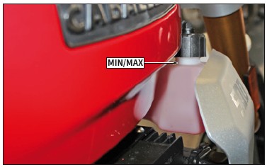

Mich hat der Caballero Virus auch gepackt und ich habe sie mir just als 125er und gebraucht zugelegt, mit etwas über 1000 km auf dem Tacho, daher auch etwas günstiger.
Ich hab sie erstmal nur im Schuppen stehen zum anglotzen, daß anmelden erfolgt erst in einem Monat.
Da ich bisher nur Erfahrung mit den kleinen luftgekühlten Hondas mit stehendem Zylinder habe (CB 125, CY 80) klingt meine erste Frage vielleicht etwas dumm.
Woran erkenne ich, bzw wie hoch sollte der korrekte Kühlwasserstand sein ? Das Handbuch spuckt dazu leider nichts aus und es gibt auch keine Markierung, zumindestens konnte ich keine erkennen.
Hallo Alex.
Aus den Fotos auf der Caballero Webseite schließe ich, dass die 125er den gleichen Kühler und Ausgleichsbehälter verbaut hat wie die 500er. Im Werkstatthandbuch Stand 00/2019 für die 500er steht auf Seite 24:
"Den Motorkühlmittelfüllstand bei abgestelltem und kaltem Motor prüfen, während das Fahrzeug links auf dem Seitenständer abstützt. Prüfen, dass das Kühlmittel den auf der Abbildung dargestellten Stand erreicht und nicht überschreitet."

Danke UC36. Wenn das Bild aus dem Handbuch ist, muss es stimmen !
Ist wie gesagt mein erstes flüssiggekühltes Moped. Als ich meine abgeholt habe, schwappte unten (1 cm über der unteren Kante des Behälters) noch etwas Flüssigkeit rum.
Das würde bedeuten das da jede Menge entwichen ist. Wie kann das sein ?

Also ich kann mir beim besten Willen nicht vorstellen, dass der korrekte Füllstand der Kühlflüssigkeit bei kaltem Motor knapp unter dem Rand des Einfüllstutzen ist, wie in der Abbildung oben gezeigt . Das provoziert ja gerade zu den Überlauf.... Bitte andere Meinungen dazu. LG CF
Sehe ich genau so. Ich denke mal, das ist nur eine Sicherheitsvorkehrung für die Schrauber, damit auf keinen Fall zu wenig drin ist. Zuviel ist ja nicht so schlimm, das kommt schon irgendwo raus. Da steht ja auch noch irgendwo, dass man bei Neubefüllung an den Schläuchen drücken soll, damit Luftblasen rausgedrückt werden.
