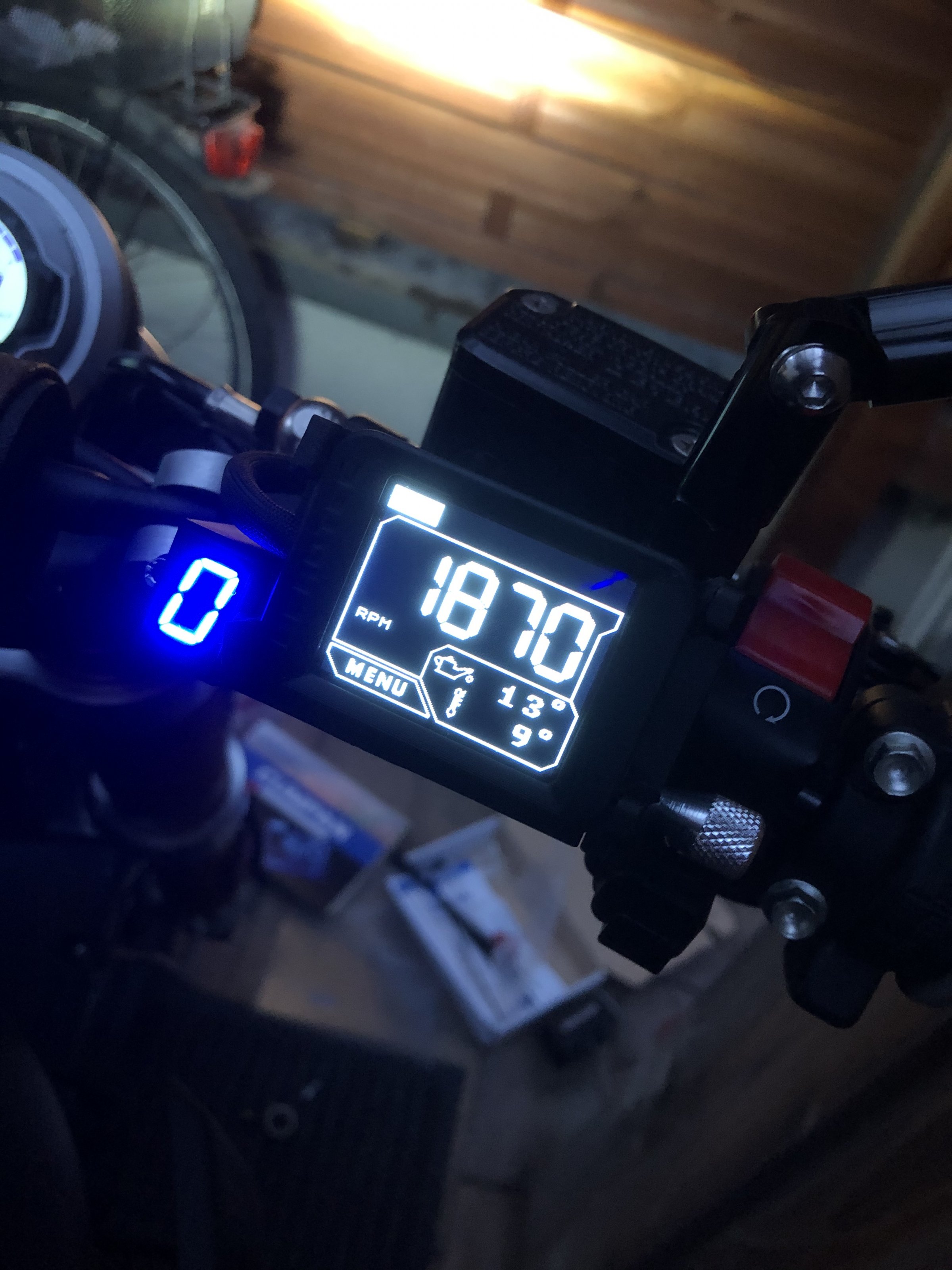

Sieht gut aus, wo hast du denn die Ganganzeige, samt dem Stecker her?
Gruß Roland
Hi die Anzeige und Stecker gibt es günstig auf Amazon.
Die Leitungen (7polig) musst du aber verlängern.

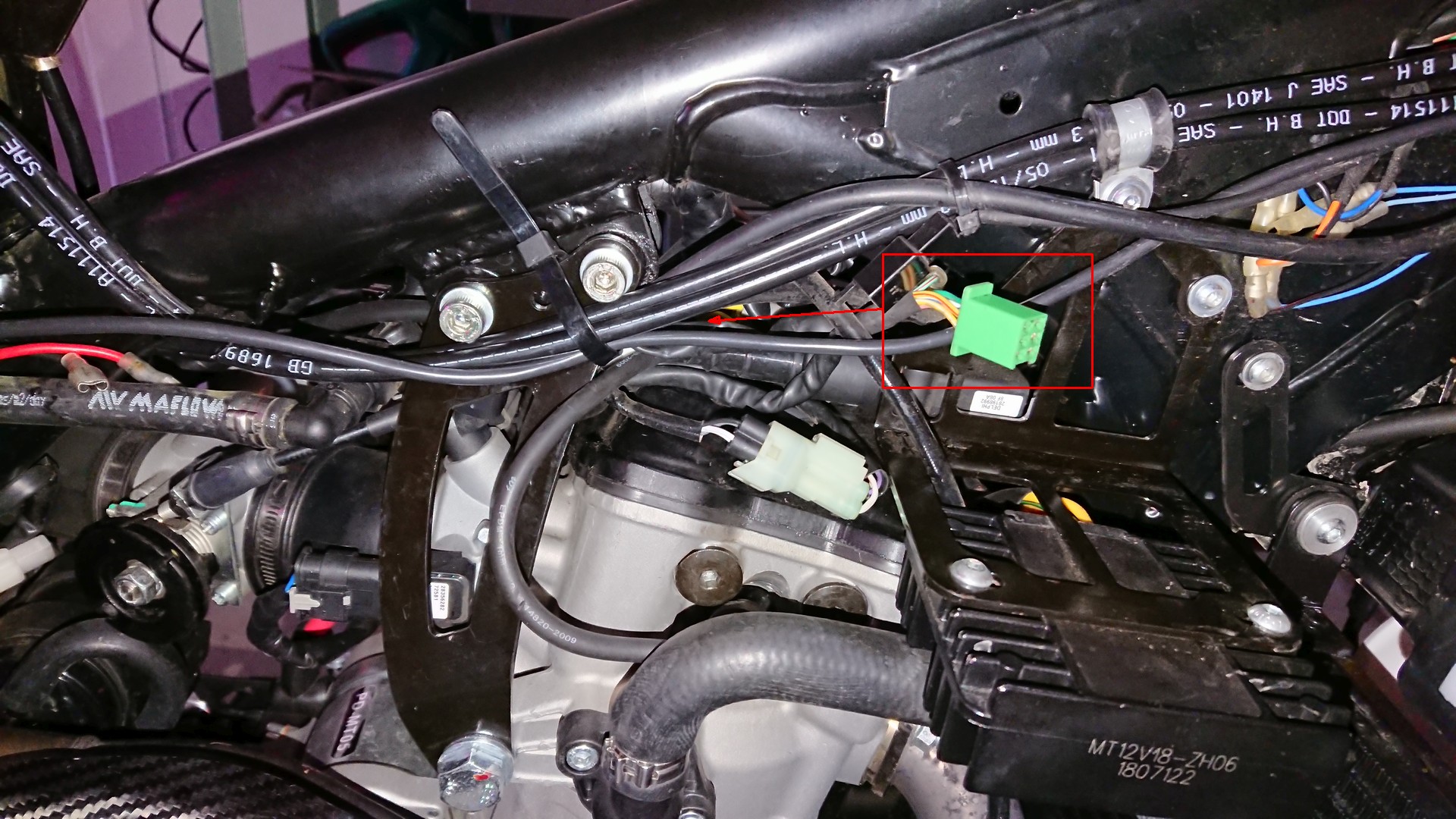

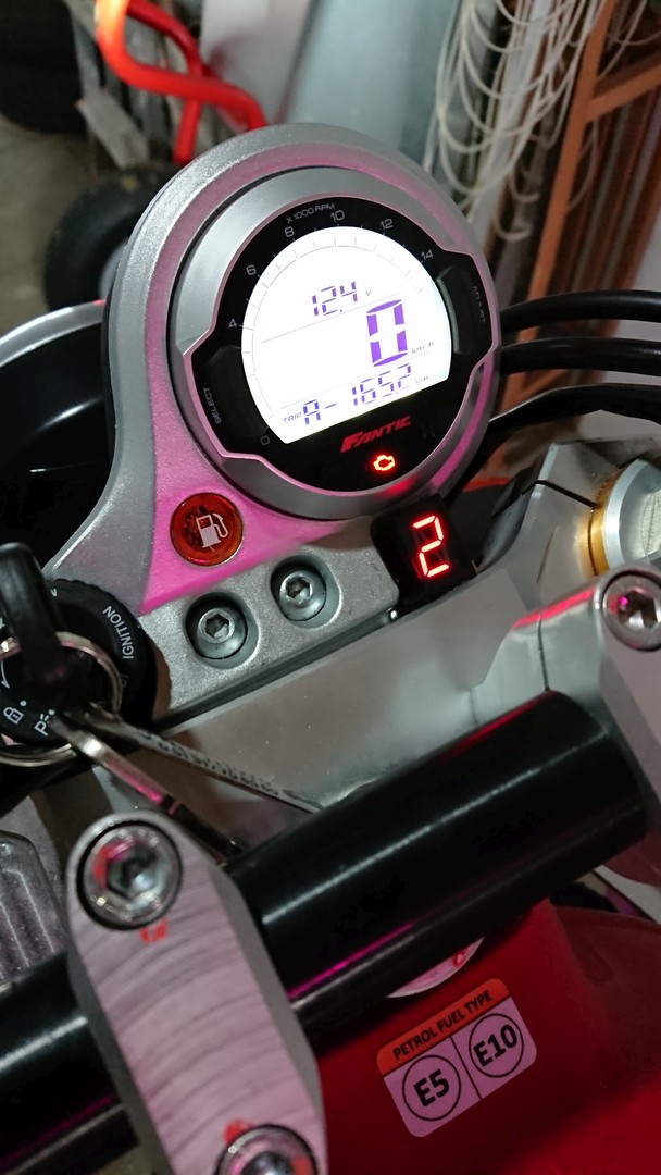

Hallo Bandido.

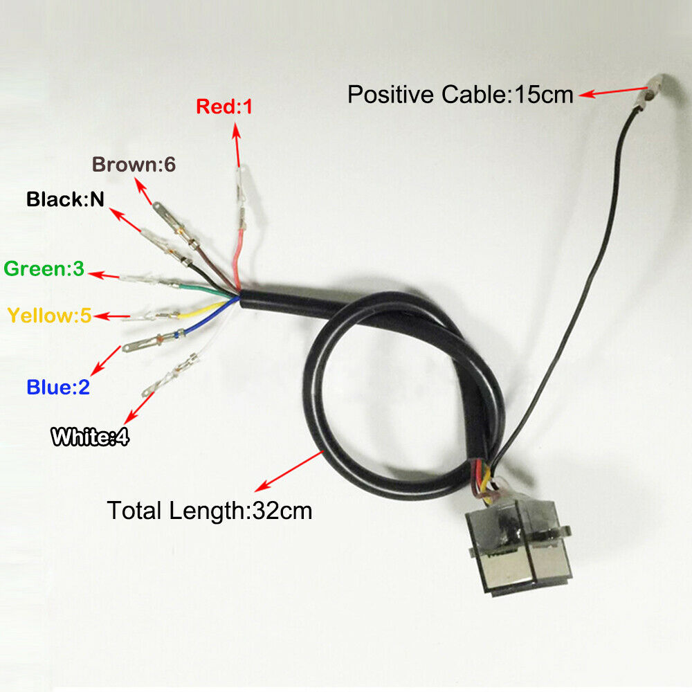

Nachdem User "bbm" in Beitrag #1932 ein Bild von dem Sensor gepostet hatte, habe ich auch sofort begriffen, dass da an der Schaltwelle nicht nur ein Sensor für den Leerlauf (grüne Leuchte im "Koso" Instrument) verbaut ist. Ich habe die Anzeige (Anzeige) da bestellt. Kam auch binnen 2 Tagen aus Deutschland per DHL. Und da reicht die Kabellänge. Allerdings habe ich die Anzeige im Spalt zwischen Gabelbrücke und Tachohalter platziert. Den Stecker unter dem Tank habe ich so weit wie möglich nach vorne gelegt.
Die Leerlaufanzeige habe ich nicht angeschlossen, da habe ich lieber die grüne Leuchte im Koso.
Für den Anschluss habe ich auch so ein Set mit vielen verschiedenen Steckern bestellt. Habe jetzt eine Menge Stecker über. Wenn du willst, schicke ich dir einen 6-poligen per Brief für 2,50 € per PayPal.

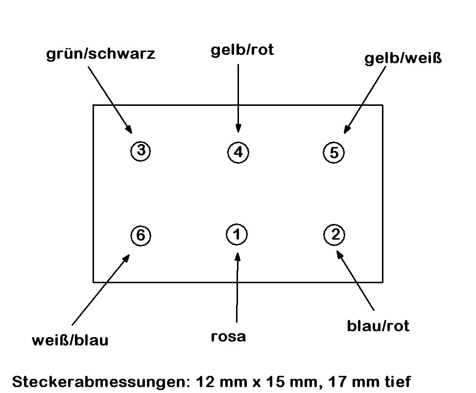

Die Anschlüsse am grünen Fantic-Stecker sind so:
Du musst nur die Kabel der Anzeige mit den richtigen Anschlüssen an dem Fantic-Stecker verbinden.
Für das "Positive Cable" habe ich 12 Volt per "Stromdieb" am Scheinwerfer abgegriffen.
Der Sensor an der Schaltwelle stellt einfach nur eine Verbindung zur Masse her, je nachdem, welcher Gang eingelegt ist. Dann fließt Strom durch den jeweiligen Kreis in der Anzeige und die hoffentlich richtige Zahl leuchtet auf.
Wenn du Zeit und Lust auf Abenteuer mit dem Zoll hast, kannst du die Anzeige auch direkt in China (Anzeige) ordern, 9,03 € Versand aus China kostenlos.
Oder noch billiger hier: 5,36 € + 2,89 € Versand aus China.
Grüße, Uwe

Super Uwe, dank dir für die Info erstmal.
Gruß roland
Hallo Uwe
Der Platz für die Ganganzeige ist bestimmt nicht schlecht.
Ich habe bei der Deluxe eine Querstrebe im Lenker.
Das Sichtfeld ist da eingeschränkt.
Optisch finde ich lässt sich das am Lenker ganz gut integrieren.

Das stimmt. Da hast du eigentlich Recht. Deswegen habe ich ja auch versucht, das Ganze so klein und unauffällig wie möglich zu halten. Ich finde das minimalistische Koso Instrument auch gut und echt passend zum Charakter der Caballero. Aber die Ganganzeige habe ich doch oft vermisst. Gerade wenn man in den unteren Drehzahlbereichen fährt, war ich unsicher, ist das nun der 5. oder der 6. Gang. Dazu ist der Drehzahlmesser doch zu ungenau. Der zeigt ja nur in 1.000er Schritten an.

Bei der Scrambler passt das von der Optik gut rein. Ich muss aber noch etwas von dem Halter für den Tacho an der Gabelbrücke wegfeilen und die Blende um den Tacho unten etwas wegnehmen. Dann kann ich die Anzeige bündig versenken. Dann sieht es richtig stimmig aus. So als hätte es schon immer neben der Benzinwarnlampe gesessen.
So sieht es nun aus:

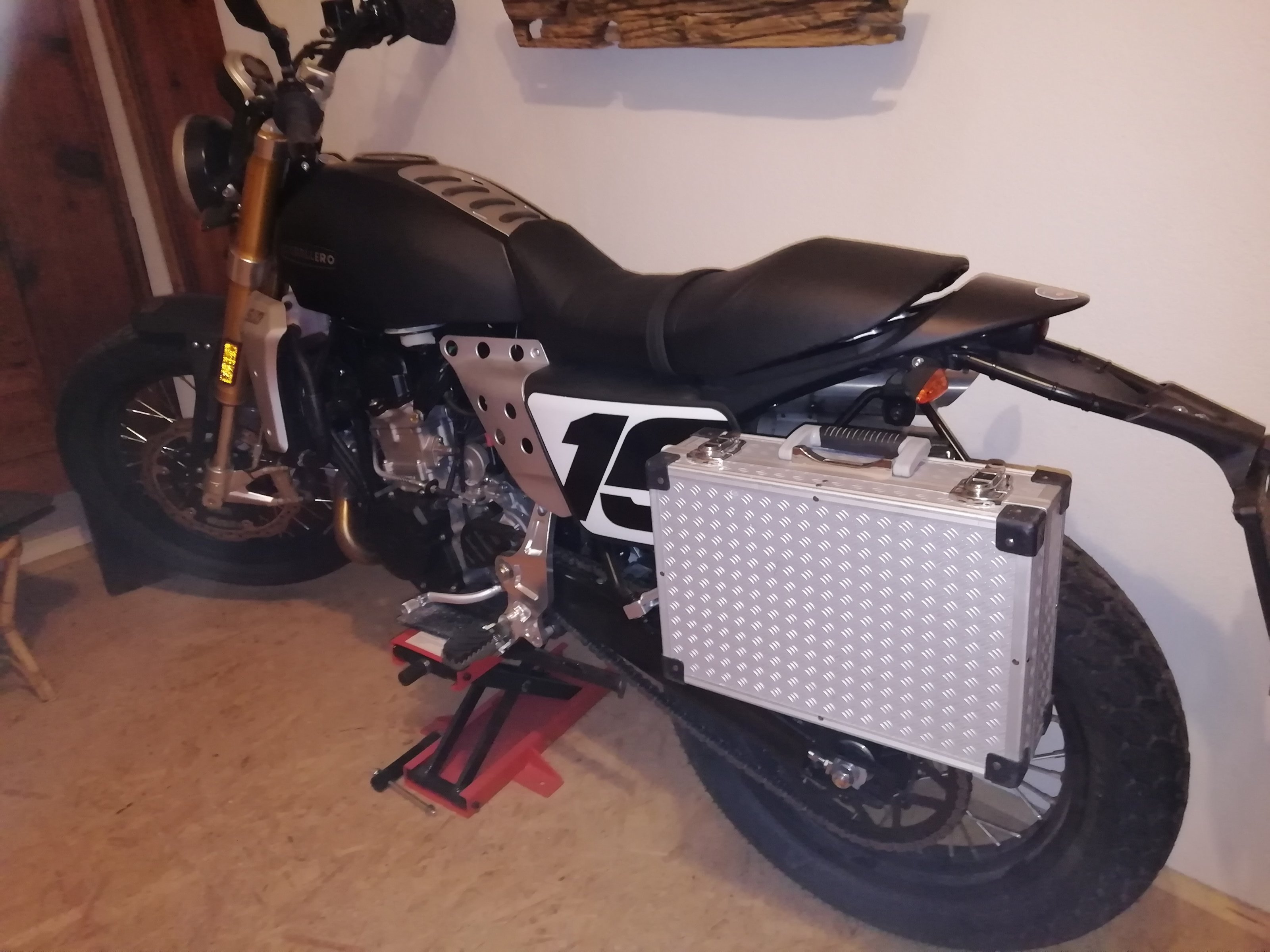

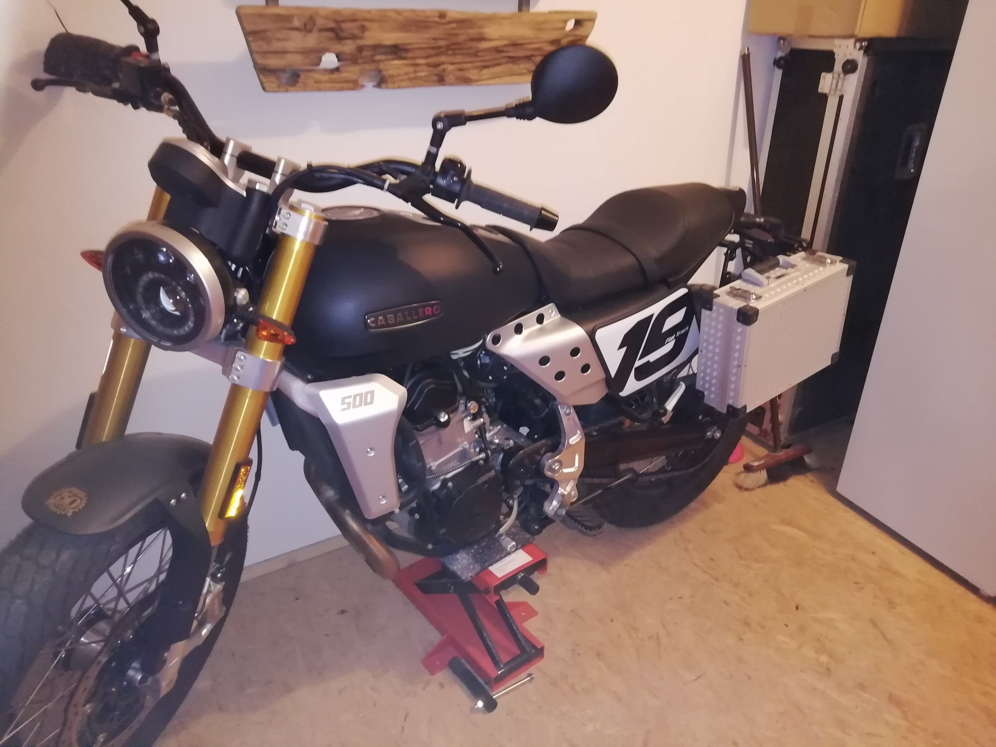

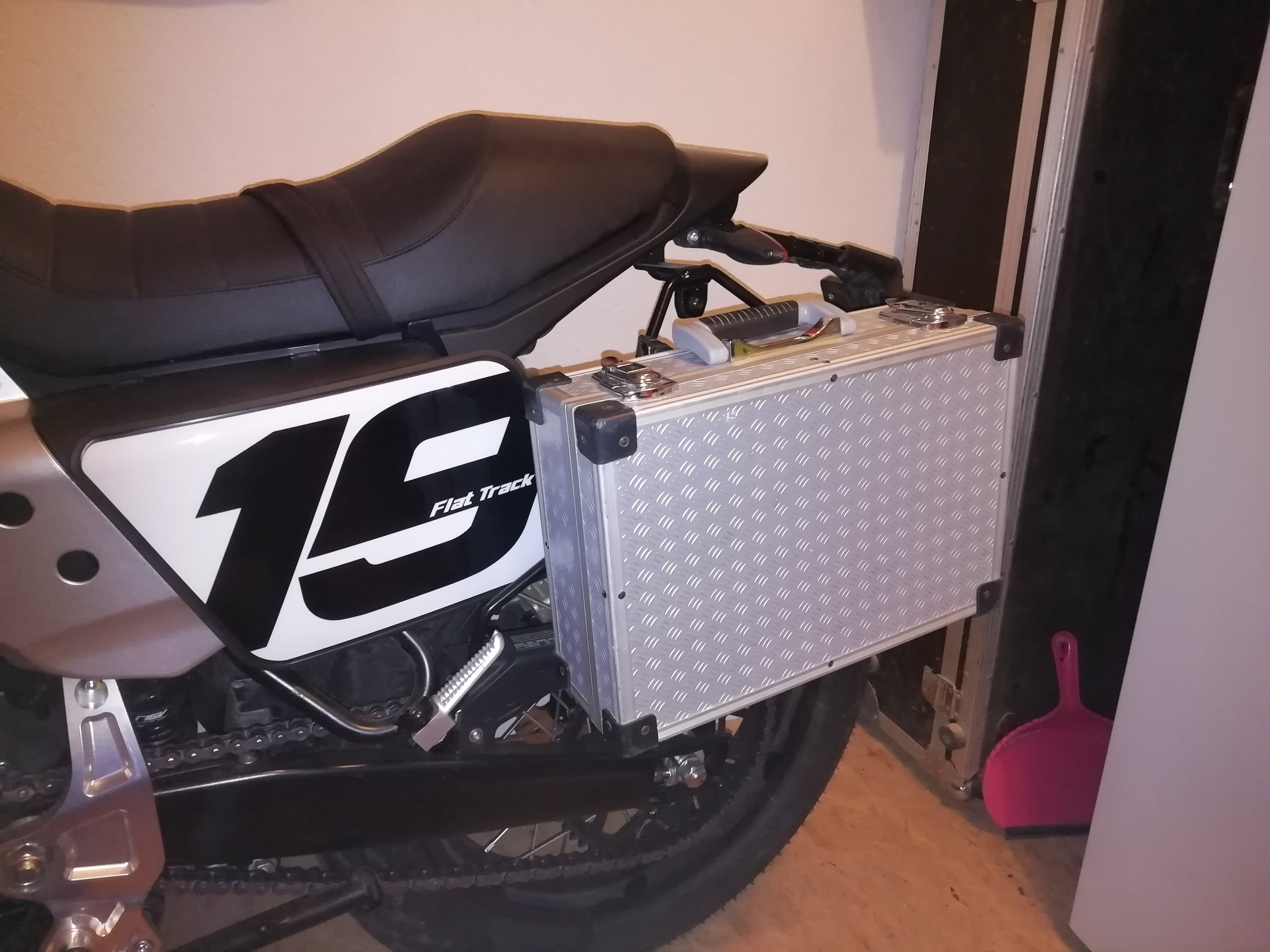

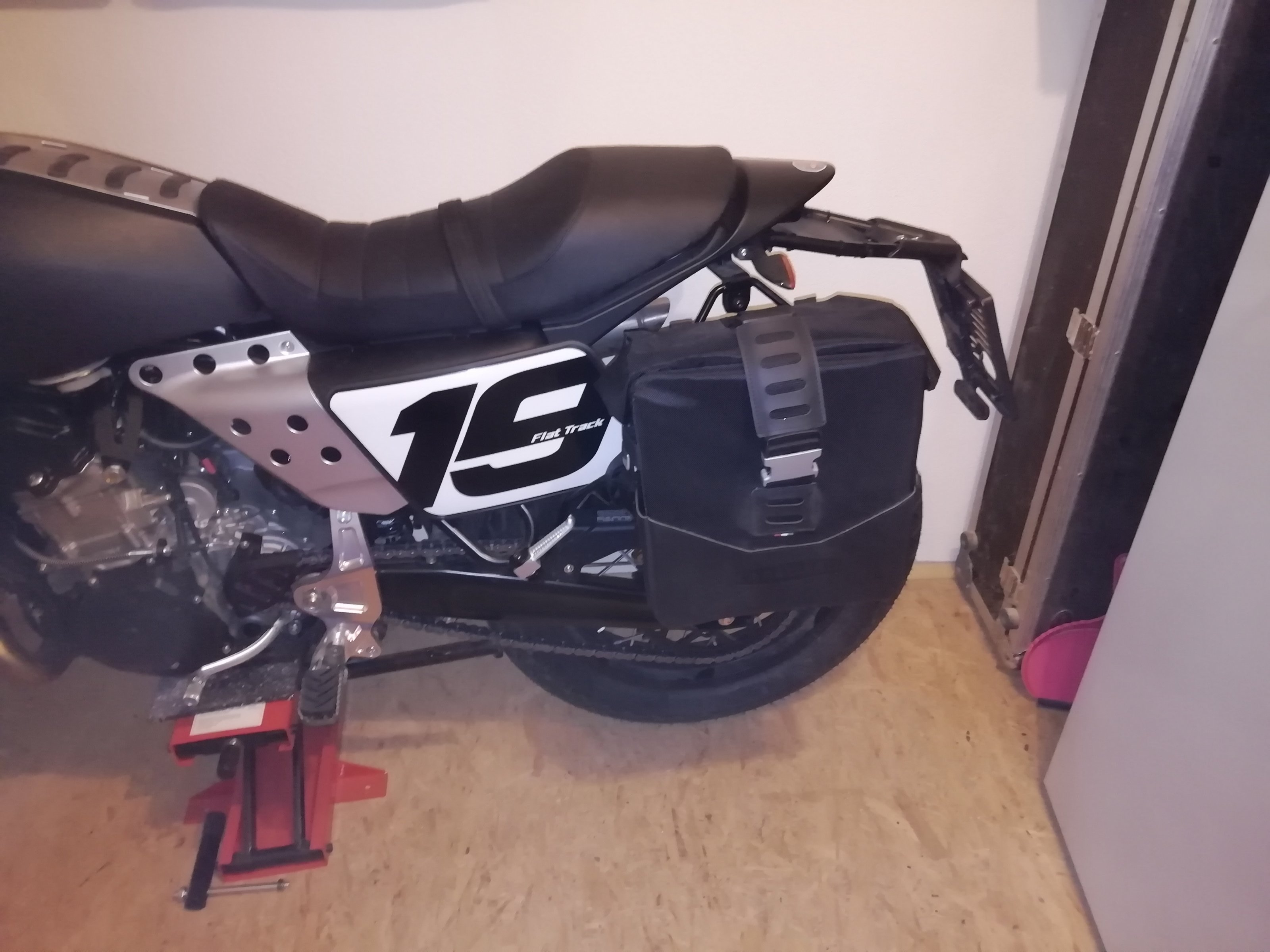

Lese schon länger still mit, und habe mich dann trotz aller Problemchen die ihr so beschreibt letzten okt. Füre eine flat track 500 entschieden, und problemlose 1000 km raufgeradelt! Wirklich cooles Gerät!
Habe auch die originale seitentasche dazugekauft, optik ist mega aber leider nicht so praktisch wie ich finde, und habe mir jetzt mal nur zum probieren einen Standart alukoffer drangemacht.
Was sagt ihr zum koffer?
