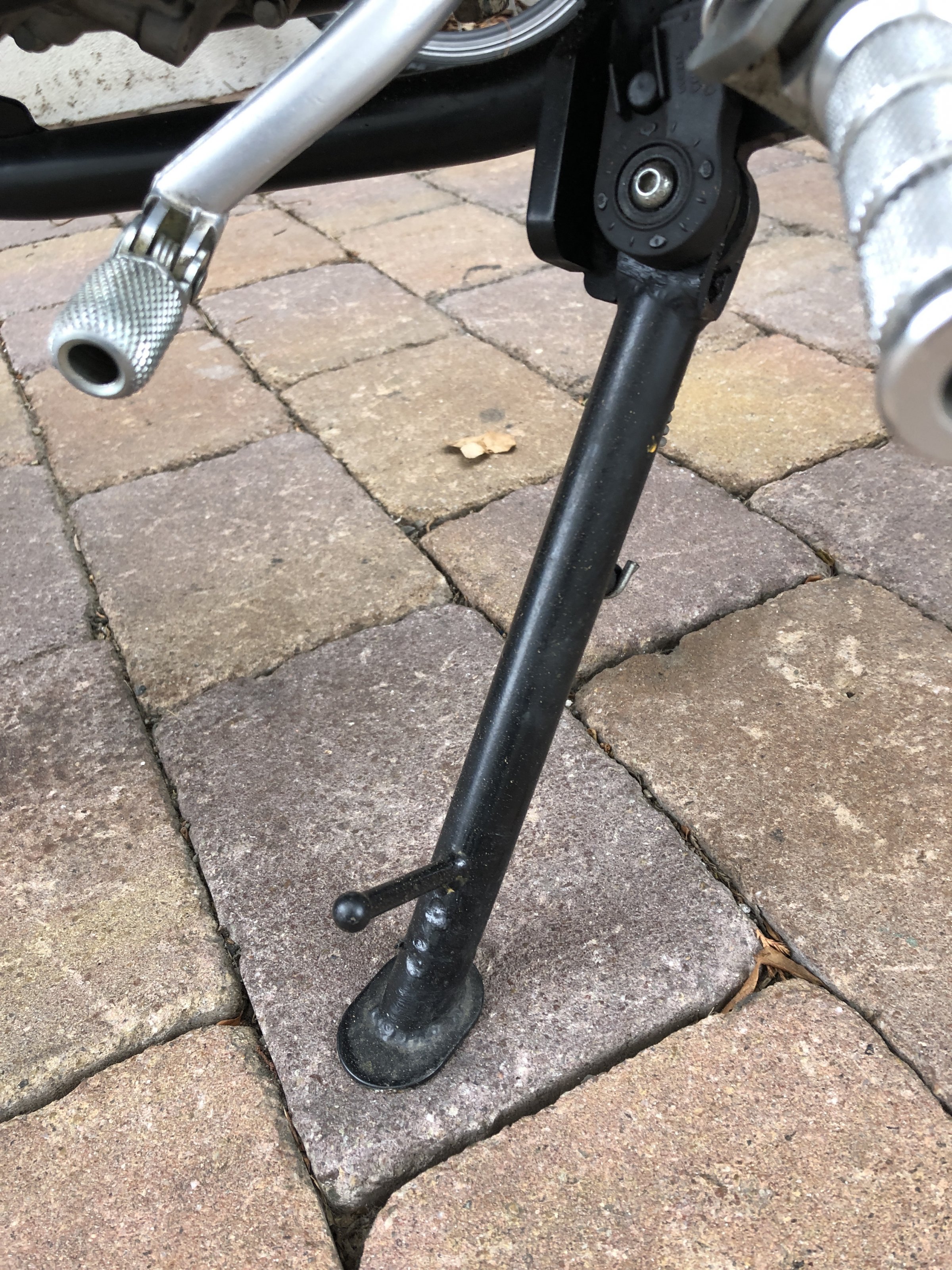

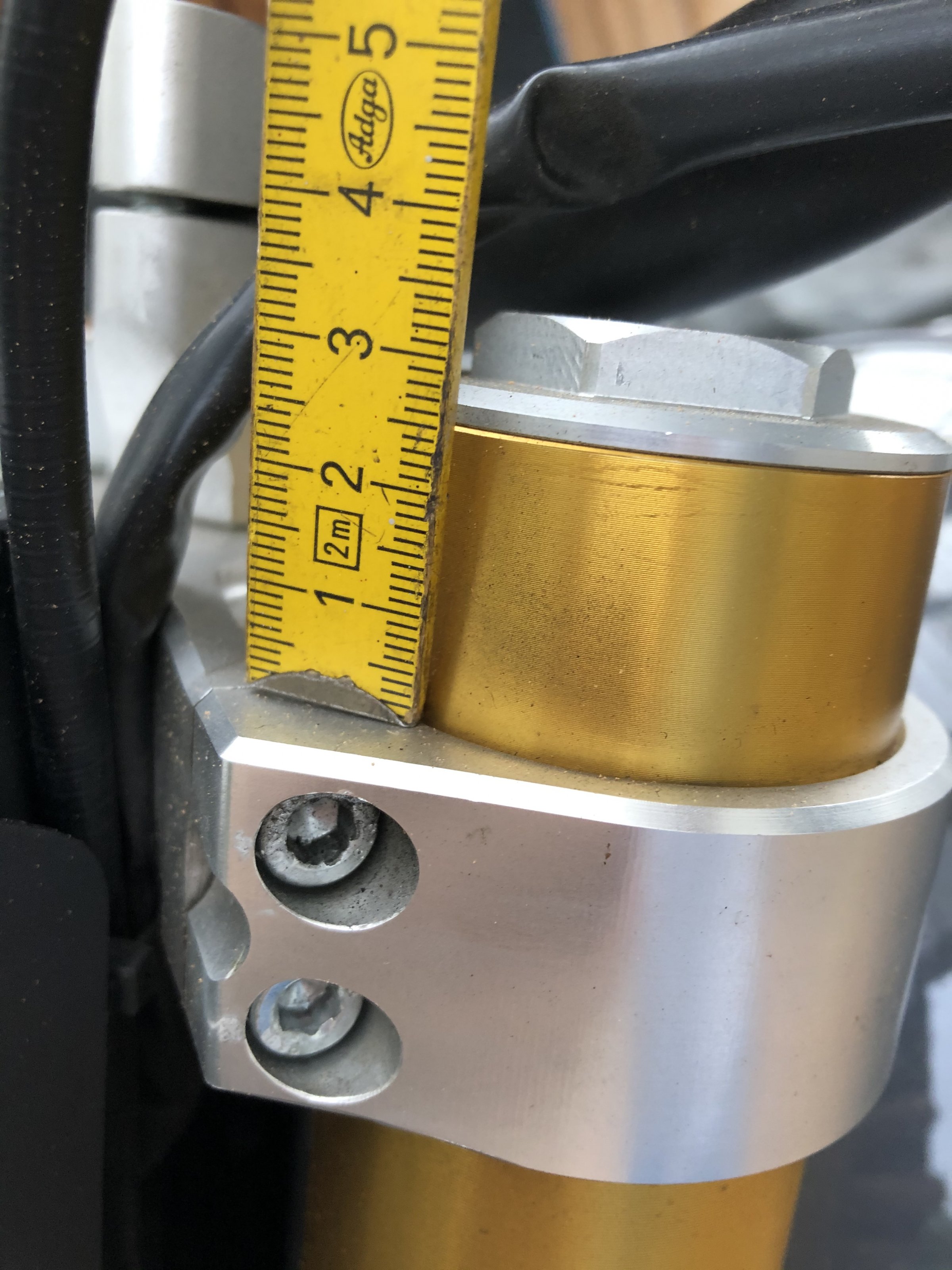

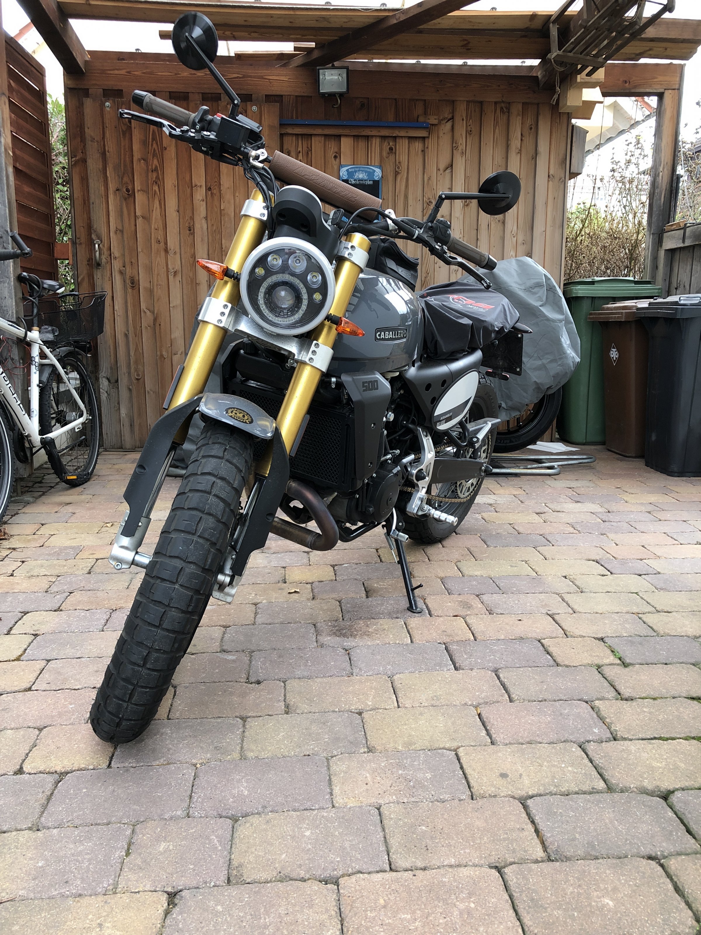

@Factory. Was musstest du dazu noch verändern, Seitenständer kürzen ? hast du sie hinten auch tiefer gelegt ?

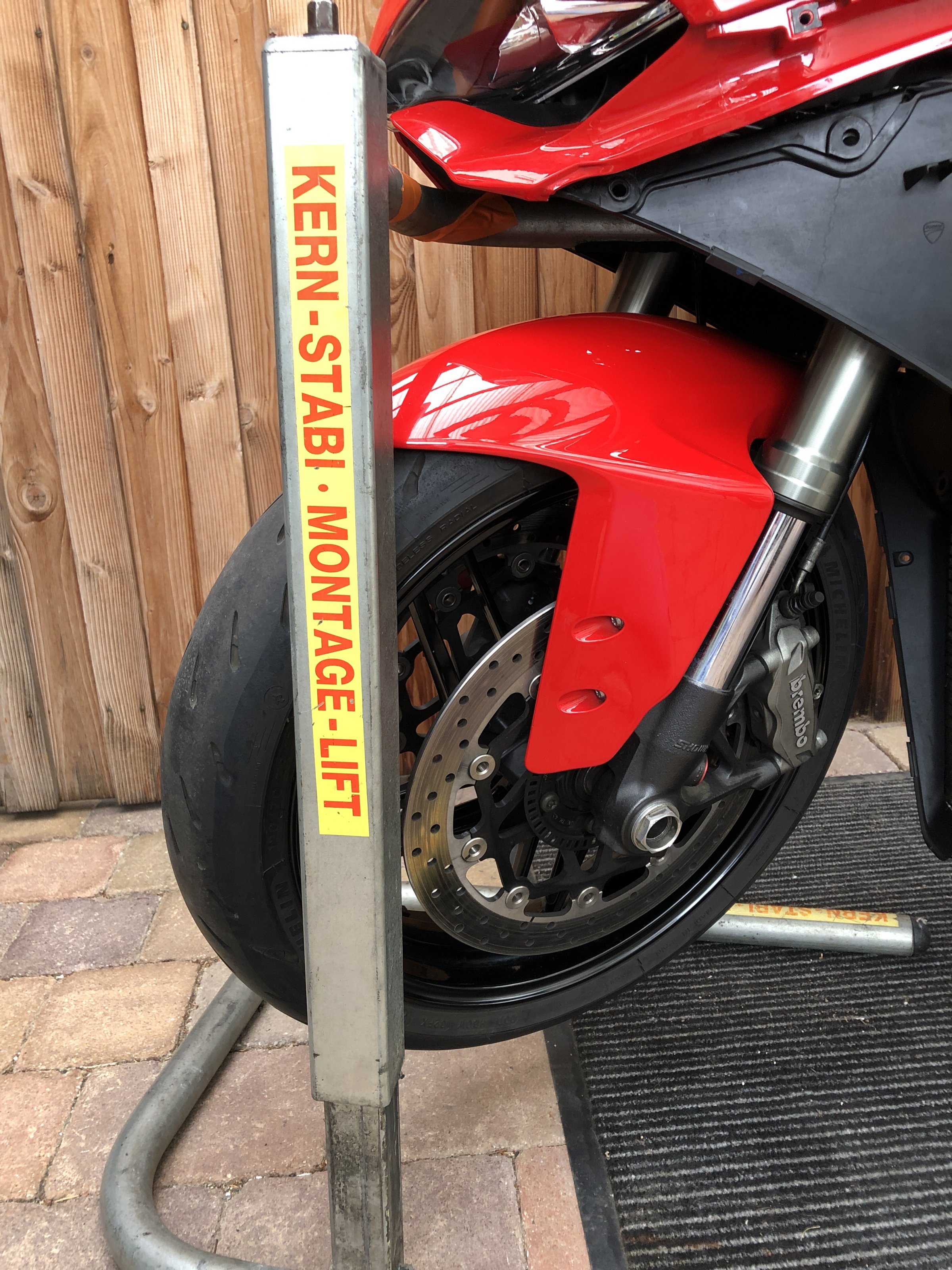

Ok, danke. Letzte Frage. Hast du die Caba dafür aufgebockt oder irgendwo aufgehangen, oder lässt sich die Gabel so im Stand verstellen ?
AlexDelarge
02.02.2021
148
OWL
Di Blasi R7
Ok, sowas muss man natürlich erstmal im Bestand haben :smoke:
Dann werde ich sie wohl aufhängen müssen

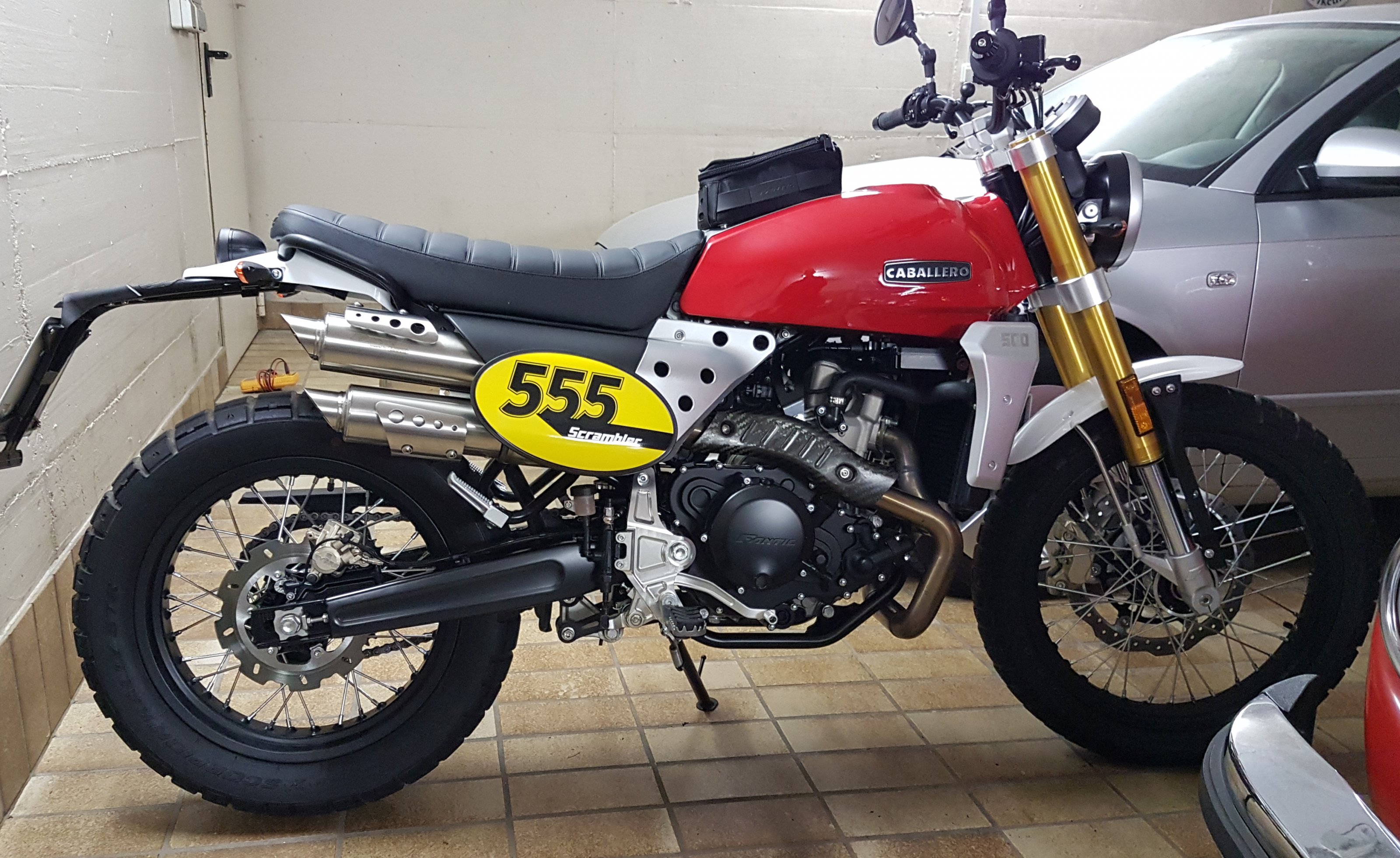

Hi Caballeros,
wollte mich auch mal kurz vorstellen. Ich heiße Frank, bin etwas Ü50 und fahre seit Juni 2020 auch eine Cab 500 Scrambler. Lese auch gelegentlich hier mit und danke allen Cab Infizierten für ihre interresanten Beiträge.
Ich und meine Cab haben jetzt ca 4000km zusammen Spaß gehabt und ich warte sehnsüchtig auf besseres Wetter. Bin nicht mehr so hart wie früher und Winterfahren ist mir nichts mehr.
Meine bisherigen Erfahrungen decken sich ganz gut mit den meisten hier. Das Ding macht einfach mächtig Spaß, schön leicht, trotzdem erstaunlich stabil und auf Landstraße ausreichend schnell, wenn man seine Lizenz behalten muß. Ist nach vielen Jahren schweren 4Zyl. Eisen mal eine richtig gute Abwechslung.
Ok, reißt zwar keine Bäume aus aber die 38 Pferdchen sind putzmunter und unterhaltsam und das Händling traumhaft.
Die bekannten Probleme hatte ich natürlich auch.
Im August bei 2200km Zylinderkopfdichtung durch. Bei mir hat sie das Wasser aus dem Überlaufschlauch rausgedrückt.
Natürlich Sonntags. Hab sie mit Hilfe vom ADAC zum Händler gebracht und konnte sie zu meiner Überraschung Donnerstags bereits wieder in den Arm nehmen. No Problem, also.
Ruckdämpfer und Scheinwerfer wurden Anfang November auf Garantie getauscht. Ebenso neues Mapping aufgespielt. Läuft nun unten und obenrum etwas kultivierter, dafür gefühlt nicht mehr ganz so knallig in der Mitte.
Ist Geschmacksache, aber ich denke auf die Dauer bin ich so besser bedient.
Als Zubehör hab ich das Tanktäschchen, den Spritzschutz, X-grip Handyhalter und die hohe Sitzbank (+2cm) verbaut.
Bei 184cm Größe ist die Sitzbank zu empfehlen. Man sitzt dann zwar etwas mehr auf der Maschine aber klassisch entspannt und besser gepolstert.

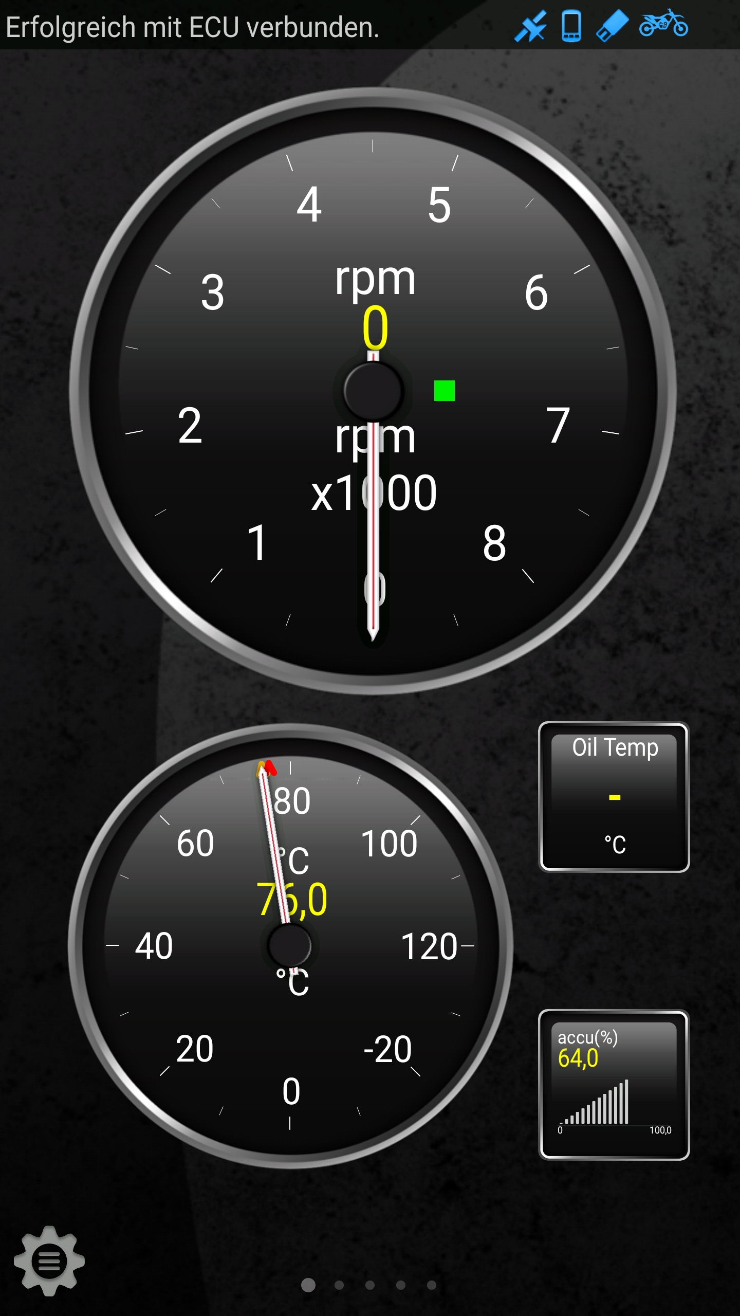

Außerdem hab ich mir noch den OBD Link LX als Datenspion (Drehzahlmesser, Kühlwassertemperatur usw ) gegönnt. Vielleicht eine Alternative zu anderen Zusatzinstrumenten, da mein Handy eh meistens dabei ist, als Navi sowieso.

da hätte ich mal ne Frage: kann man jedes handelsübliche OBD Gerät verwenden? Oder benötigt man eine spezielle Software?
Klaus
DerLeoLeo
DerLeoLeo
31.08.2020
304
Caballero 700, Caballero 500 Anniversary E5, GasGas Randonné 200
Das geht prinzipiell mit allen OBD-Adaptern.
Google mal nach "ELM 327".
Da gibt's verschieden Apps, die mit dem Adapter kommunizieren.
555cab
555cab
07.02.2021
148
scrambler 500
Wie DerLeoLeo schon schrieb, geht das prinzipiell mit allen OBD,s
Nur nicht jede App verträgt sich mit jedem Adapter. Kommentare im Playstore sind da mal hilfreich.
Habe mich für den OBDlink entschieden, weil der nach zehn Minuten Inaktivität in einen Schlafmodus schaltet. Stromverbrauch kleiner 6mA. Kann dann also am Mopped bleiben, wenn wieder regelmäßiger gefahren wird. Ist aber noch in der Testphase bei mir, und die hat leider Winterschlaf.
555cab
555cab
07.02.2021
148
scrambler 500
Öltemperatur geht nicht, mangels Sensor
555cab
555cab
07.02.2021
148
scrambler 500
hier die Sensoren die über die App Torque abgefragt werden können (erstes Bild),
und was die App OBDLink als Mapping ID rausschmeißt, vielleicht kann da Jemand was mit anfangen?
