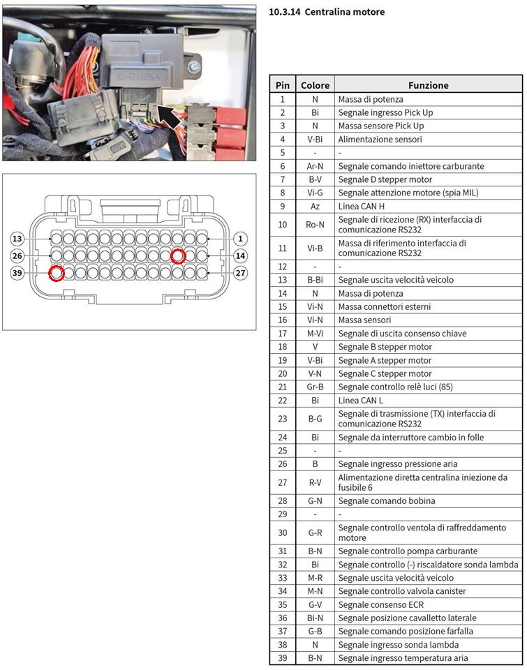

Da muss ich doch mal doof fragen. Der Motor hat doch ein Kühlwasserthermometer. Da wird bei Überhitzung der Ventilator geschaltet und die Diagnoseanzeige leuchtet. Kann man da nicht ein Signal von abgreifen?
ja das wäre interessant, dann muss man keinen zusätzlichen Sensor verbauen. aber dann muss man auch wissen um welchen es sich genau handelt, um das Signal woanders verarbeiten zu können.
Klar, die Temperatur ist wichtig für die Motorsteuerung. Deswegen ist die ja auch per OBD Anschluss verfügbar.
Am Steuergerät kommt auf Pin 30 "segnale controllo ventola raffredamento" an. Das übersetzt sich aus dem italienischen als "Kühlgebläse-Steuersignal". Das müsste es sein. Hat Forums Mitglied bbm schon mal ein Bild gepostet. Wer da was basteln kann, bitte gerne hier teilen. Ich habe leider keine Caballero da zum Testen. :cry:

Das übersetzt sich aus dem italienischen als "Kühlgebläse-Steuersignal"... Wer da was basteln kann, bitte gerne hier teilen.
:nein: ist mir zu heiss, da ich nur ein Arduino Amateur bin. nicht, dass ich da noch was kaputt bastle
was heißt denn stark vibrieren? ist mein erstes Moped... ich definiere stark vibrieren daher so:
wenn ich auf der Autobahn ca. 130km/h fahre, vibrieren die Spiegel und ich sehe alles nur noch verzerrt. Bis 130km/h keine Probleme
Kaputt basteln wirst du da nix. Ich denke mal auf der Leitung wird nur ein Widerstand ankommen. Ist doch üblich bei Temperaturmessung. Da sitzt irgendwo im Kühlkreislauf ein NTC. Ist ein passives Bauteil. Einfach bei kaltem Motor und Zündung aus den Stecker von der Motorsteuerung abziehen und schauen, ob da ein Widerstand anliegt. Wenn ja, das gleiche bei heißer Maschine. Je nach Ohm Wert wird die Temperatur ermittelt.
