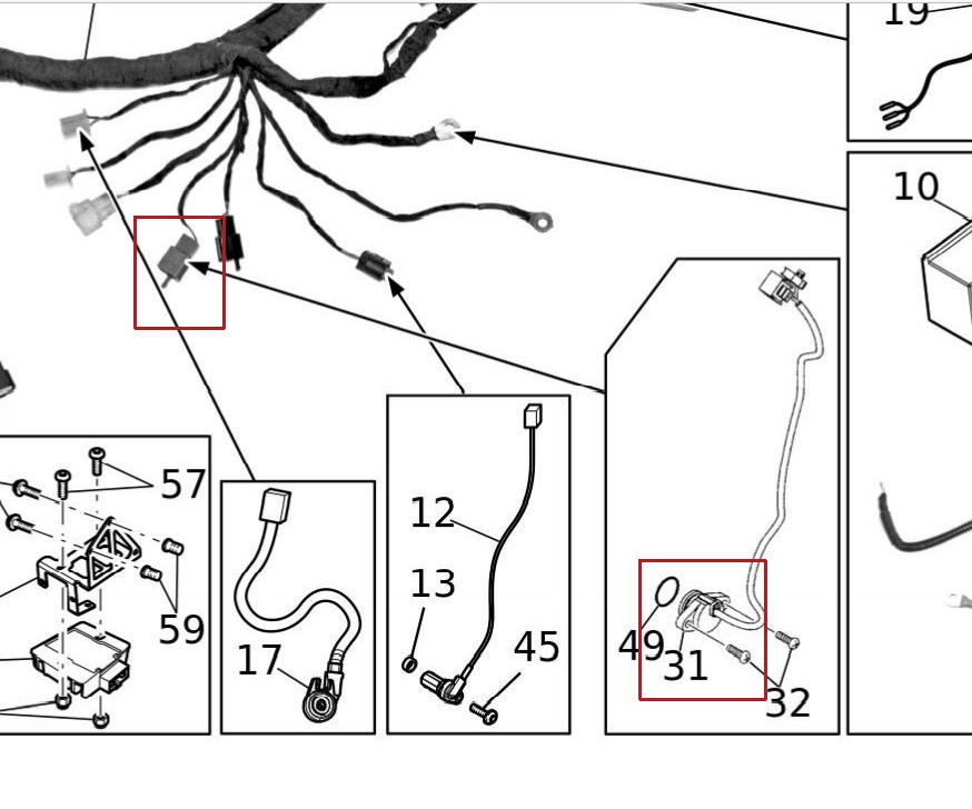

Wissen wir auch, ob das bei den 125er funktionier mit der "simplen" Ganganzeige?
Im Ersatzteilkatalog der "Fantic FC125 Caballero Euro5" ist beim Kabelbaum unter Nummer 31 ein "WR125-0236 NEUTRAL SWITCH ASSY" abgebildet. Den müsste man mal abschrauben und schauen, ob der auch so aussieht wie der vom 500er Motor. Siehe Bild im Post #1932 von bbm. Müsste links am Getriebe sitzen, mit einem schwarzen Kabel, das unter dem Tank verschwindet. Wenn der auch 7 Kontakte hat, müsste es gehen.
