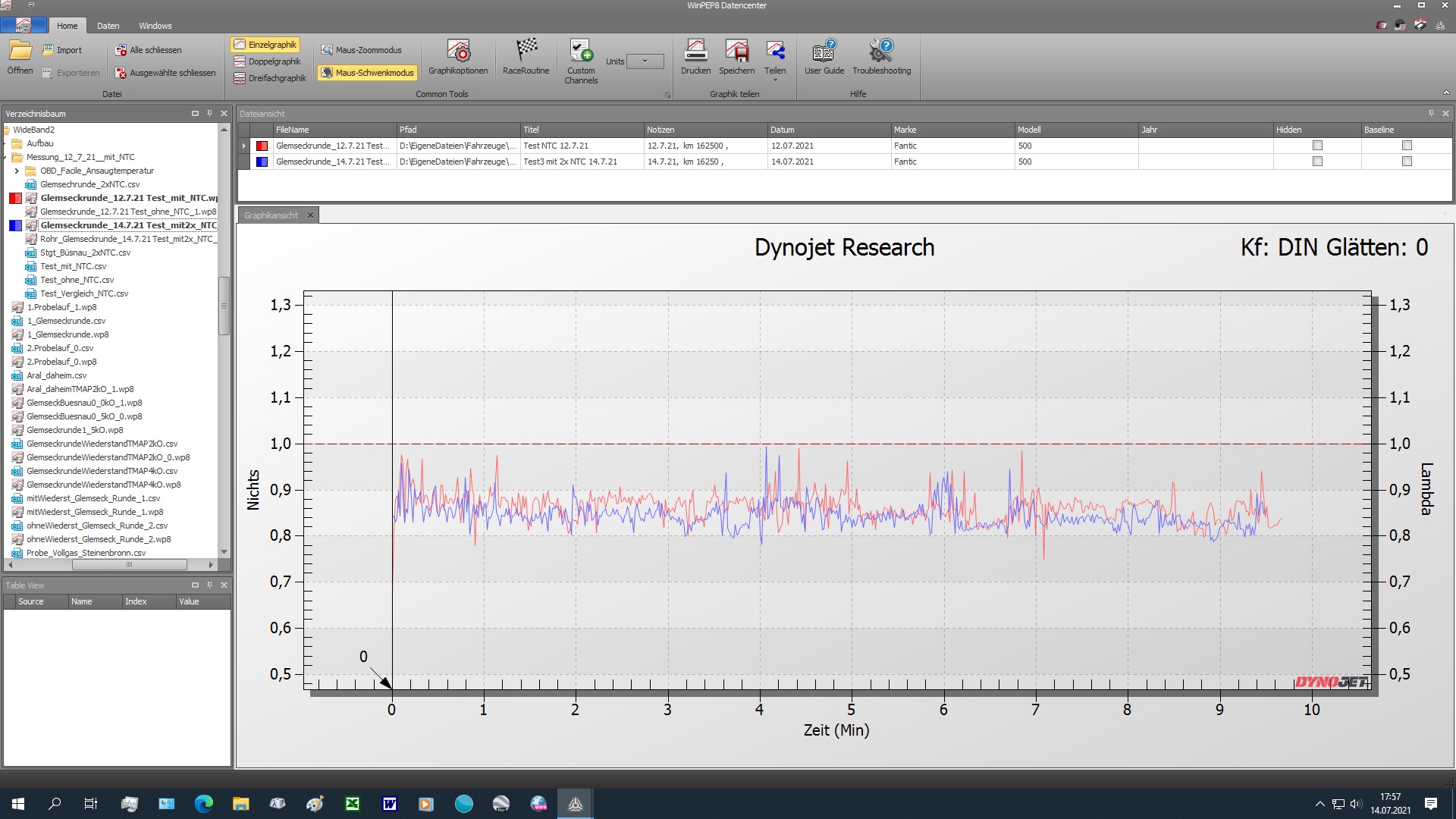

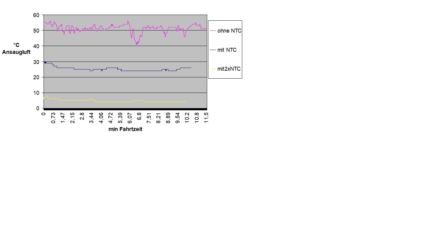

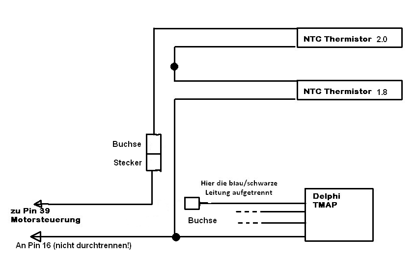

Heut nochmals auf Anregung UC36 nen 2ten NTC mit 2kOhm ( hatte noch einen rumliegen) in Reihe geschaltet zum vorhandenen 1. NTC eingebaut. Ansaugtemperatur wird auf 6-4° runtergeregelt. Lambdawerte nocheinmals gesenkt. Von im Schnitt Lambda 0,87 (AFR 12,8) auf Lambda 0,84 ( AFR 12,4 ) . Sieht in Aufzeichnung Breitbandsonde so aus.
U
UC36
07.08.2019
720
Hannover
Fantic Caballero Scrambler 500 E4
Und wie fühlt sich das für dich an?
bbm
20.06.2019
527
Stuttgart
Fantic Caballero 500 FlatTrack E4 (Bj.2019)
Fühlt sich für mich nochmal 'n ticken besser an als nur mit 1 NTC. Greife noch weniger zur Kupplung oder schalt herunter um ruckeln zu kompensieren. Ist aber nur gerade so gefühlt. Trotzdem lass ich mal so,-passt schön :)
Pol/Schwung-Rad hat so ne gerechnete Masse von ca. 1,1kg,Aussendurchmesser Polrad so 112mm.
Kurbelwelle im Gegensatz z.Bsp. SR 500 auch ,einiges weniger' Masse..--64 mm Hub und kleine Schwungmasse kann mit Sicherheit kein seidenweicher Langsamläufer ala MotoGuzzi 500 Falcone werden.-aber spritziger....immer ne Abwägung auch vom Konstrukteur...
Ich habe heute eine ausgiebige Testrunde fahren können. Vormittags bei 19° gestartet, mit Pause bis in den Nachmittag bei 26° gefahren. Beide NTCs (2.0 und 1.8 kOhm) hielten die an die ECU gemeldete Temperatur immer ca. 13° niedriger. Das Moped fuhr sich einfach super. Sehr ruhiger Motorlauf, spontane Gasannahme in jedem Drehzahlbereich, satter Durchzug zwischen 3.000 bis 7.000 rpm und das Schiebe-Ruckeln bei 3.000 bis 4.000 rpm komplett verschwunden. :smile:

Top, danke. Dann werde ich auch mal nachrüsten 👍
Hab auch nachgerüstet 👍🏻
Schöne Gas Annahme und kein Ruckeln mehr.
Bleibt auf jeden Fall drin.
Klasse Arbeit UC36💪🏻

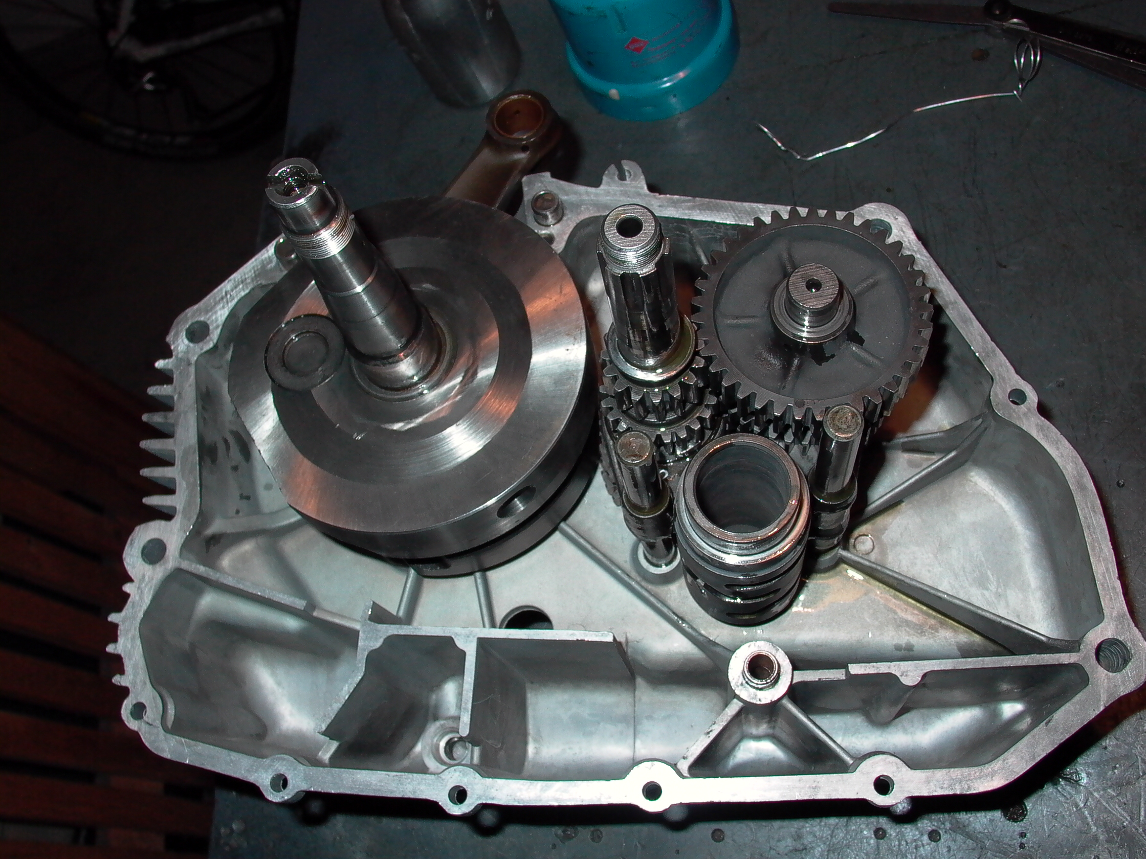

Verkaufen.....alte Duc ...hmmm- is so ne Sache-da kommen andere Dinge mit ins Spiel. Ich muss nicht verkaufen ! ,Die Duc steht halt so wohlbehütet,gerade leider unbenutzt,abgemeldet in Garage rum,schade eigentlich...---Ehrlich gesagt,---wenn ich mal in Garage komm und des Ding so anschau,draufsitz-kann nicht ausfahrt machen;) ---mir kommen halt all die Erinnerungen in Kopf von der Aufarbeitung Duc wieder auf---;)-echte Arbei mit Hirnschmalz und mal wieder auseindersetzen mit der Technik von damaliger Zeit. ( z.Bsp. Kegelradtrieb-Königswelle ...wer kennt sich da heut noch aus,kann Trag/Tuschierblid der Kegel/Zahnräder lesen ???)--egal...
Duc gekauft 3/2009,restliche Saison so wie gekauft so ollala gefahren-es fährt ja-nur nicht so wie ich des denn mag-aber der Winter kommt-dann kompl. zerlegt--nach meinen Vorstellungen neu aufgebaut. und wo grössere Probleme aufkamen die Hilfe von Profi's und deren Hilfe in Anspruch genommen.( Grosses Lob !! - Adresse für alte Ducati Andreas Nienhagen) .Danach und seither weitere ca. 24000 km eigengefahrene km und wunderschöne Strecken gemacht.( nochmals großes lob an Andreas )
Was heißt Preis verderben ??---irgendwann wird jeder schwach ;)was wäre eigentlich Preis der Interessenten---so mal zu Info ?? - keine Absicht...doch Interesannt was geht;)
Nene--Ich hab keine Ahnung was so ein altes Bike heut für manch Einen Wert ist und einer haben mag--- Ich für mich hab die Duc halt so .......;)-und werd'se wahrscheinlich behalten...----aber sag niemals nie....
Gruß aus'm Kurbelhaus der 450er beim Aufbau......damals 2009..

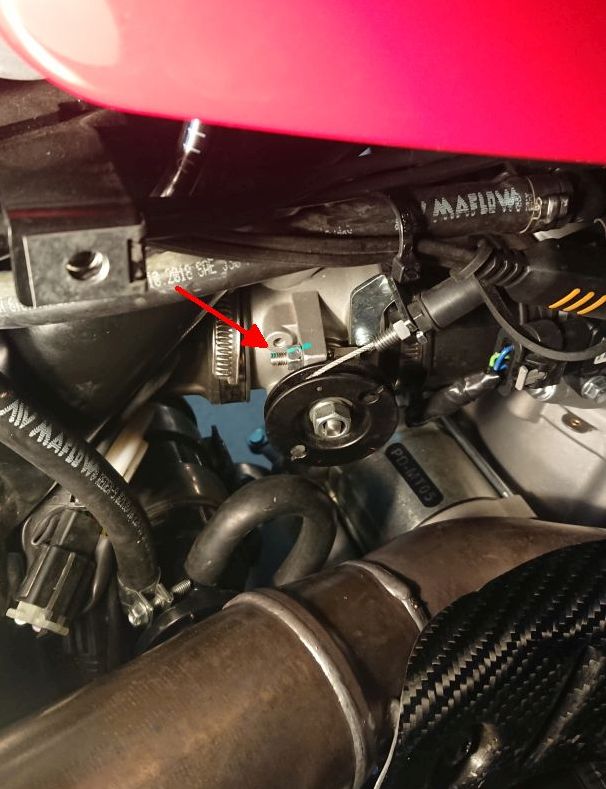

PS - hätt da noch ne Frage--- mess ich meine Leerlaufdrehzahl,egal wie, mit welchem,verschiedensten Instrumenten- ich hab immer ne höhere Drehzahl ---- ich komm nie auf 1600 +- 10 U/min... bei mir immer so um die 1800eher + U/min.
-So einfaches nachstellen Drosselklappe scheidet aus da LeerlaufLuftregelVentil nachregelt...einer ne Idee ???
Find Die dreht im Standgas zu hoch.Rumterdrehen per Anschlag der Drosselklappenwelle - die is eingemessen,drum auch nix verdrehen,die hat den Fixierlack . Einer ne Ideee ??? evtl. Profi's im Forum gefragt wo erklären....
ansonsten pickobello... ;) Kleinigkeiten eben ....des Ding rennt :)
Ich wollte noch mal das Thema Leerlaufdrehzahl ansprechen.
Meine Scrambler hatte auch einen sehr unruhigen Leerlauf bei Drehzahlen zwischen 1.750 und 1.850 rpm.
Im OBDLink wird die "throttle position" vom TPS sensor (Drosselklappen Sensor) in Prozent angezeigt. Die stand auf 12,94 %. Ich habe die Anschlagschraube der Drosselklappe eine Drehung rausgedreht.
Jetzt zeigt OBDLink 11,76 % an und der Leerlauf ist weiterhin sehr unruhig bei Drehzahlen zwischen 1.650 und 1.750 rpm.
