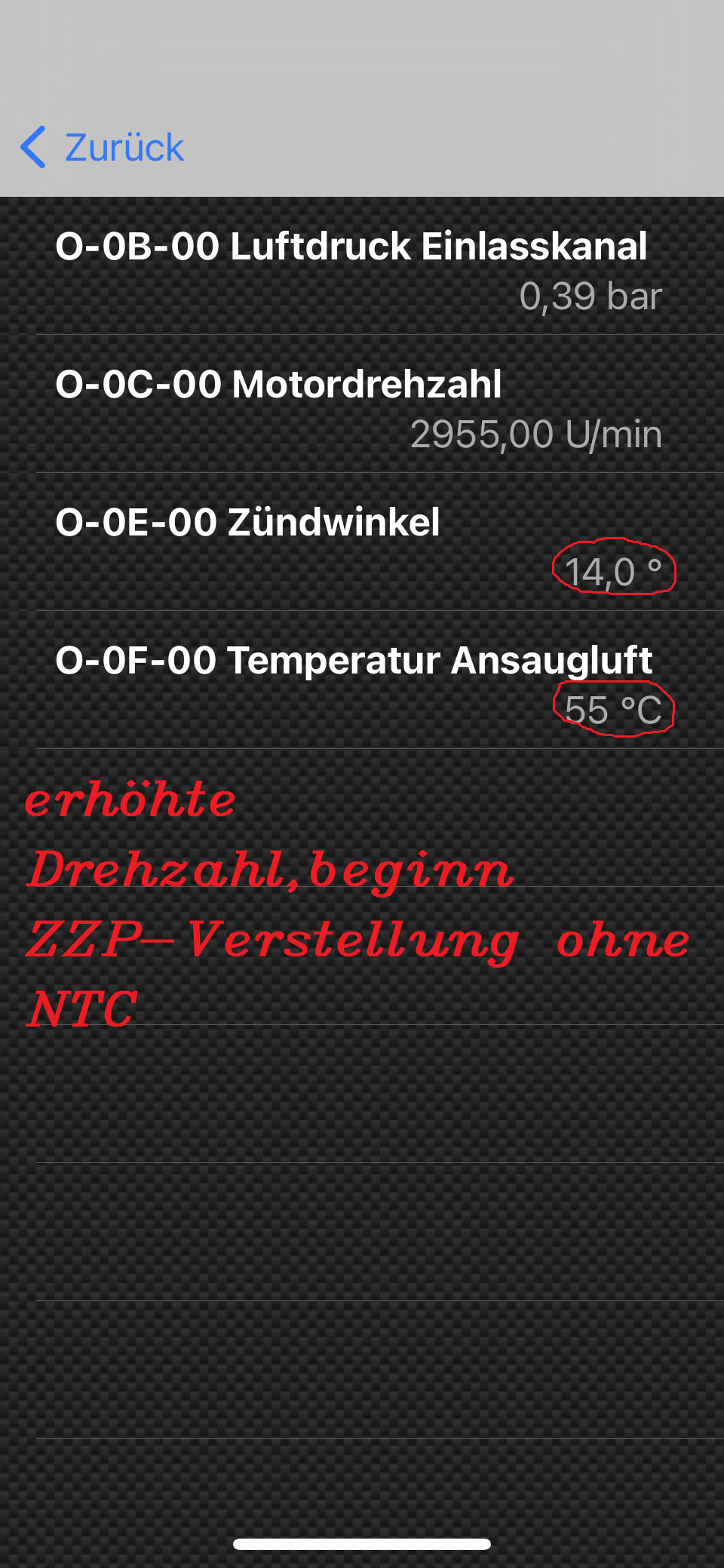

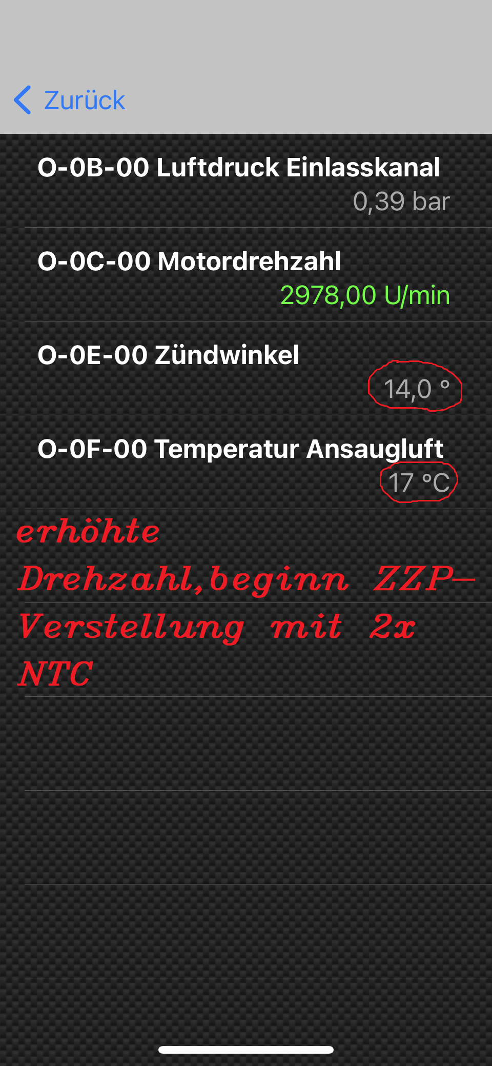

Hier noch eine Beschreibung des Zusammenhangs zwischen Ansauglufttemperatur und Zündzeitpunkt, der sich aus dem in der ECU abgelegten Kennfeld ergibt. Vermutlich zielt der Hersteller des Digital-IAT-Steuergeräts bei Veränderung der Ansauglufttemperatur auf die indirekt resultierende Zündzeitpunktverstellung ab.
Die Italiener sind nun mal in der Werbung kreativ ...
Heut mal so gemessen ob Ansaugtemperatur den ZZP beeinflusst - ich konnte nix nachvollziehen ( -bis ca. 5000U/min) 2Messungen s. Bilder.
Sind -allerdings Messungen im Stand,stehendes Motorrad. Evtl. kommen da noch andere Parameter im Fahrbetrieb mit zum tragen welchen ZZP verstellen könnten .... müsst mer messen,aber da alle Parameter auszufahren......

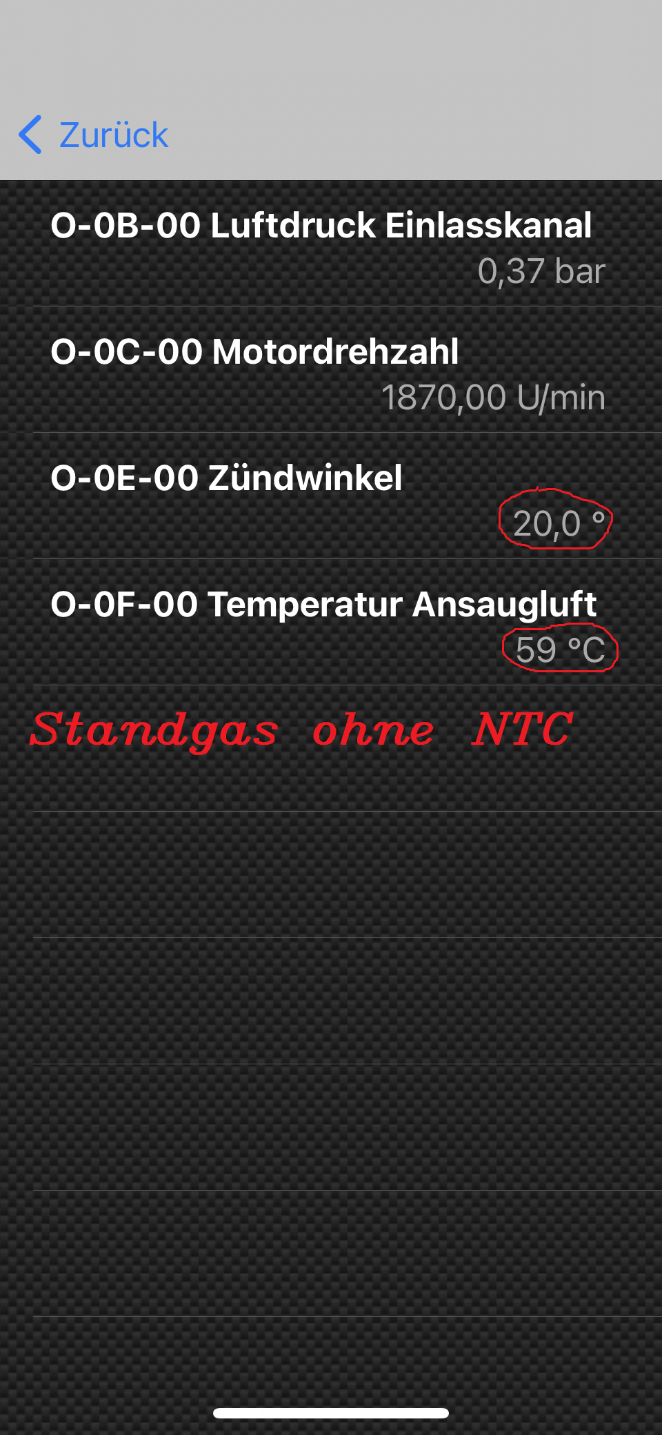

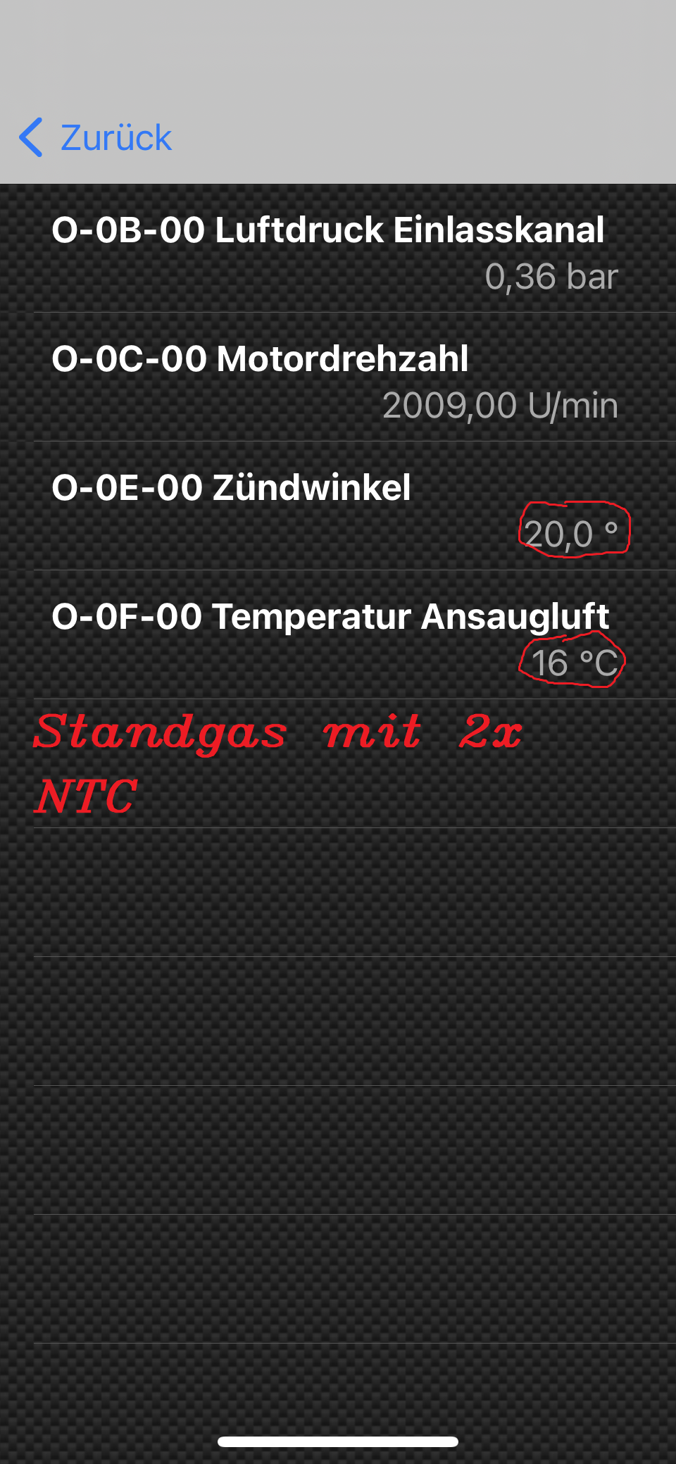

Ich habe heute eine ausgiebige Testrunde fahren können. Vormittags bei 19° gestartet, mit Pause bis in den Nachmittag bei 26° gefahren. Beide NTCs (2.0 und 1.8 kOhm) hielten die an die ECU gemeldete Temperatur immer ca. 13° niedriger. Das Moped fuhr sich einfach super. Sehr ruhiger Motorlauf, spontane Gasannahme in jedem Drehzahlbereich, satter Durchzug zwischen 3.000 bis 7.000 rpm und das Schiebe-Ruckeln bei 3.000 bis 4.000 rpm komplett verschwunden. :smile:

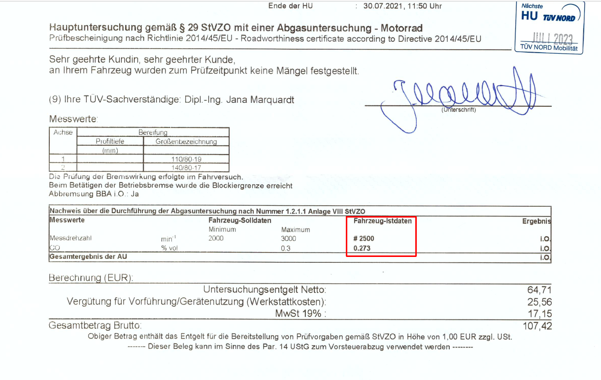

Habe die Maschine am Freitag zum Händler gebracht, 10.000er Inspektion und HU/AU waren fällig.

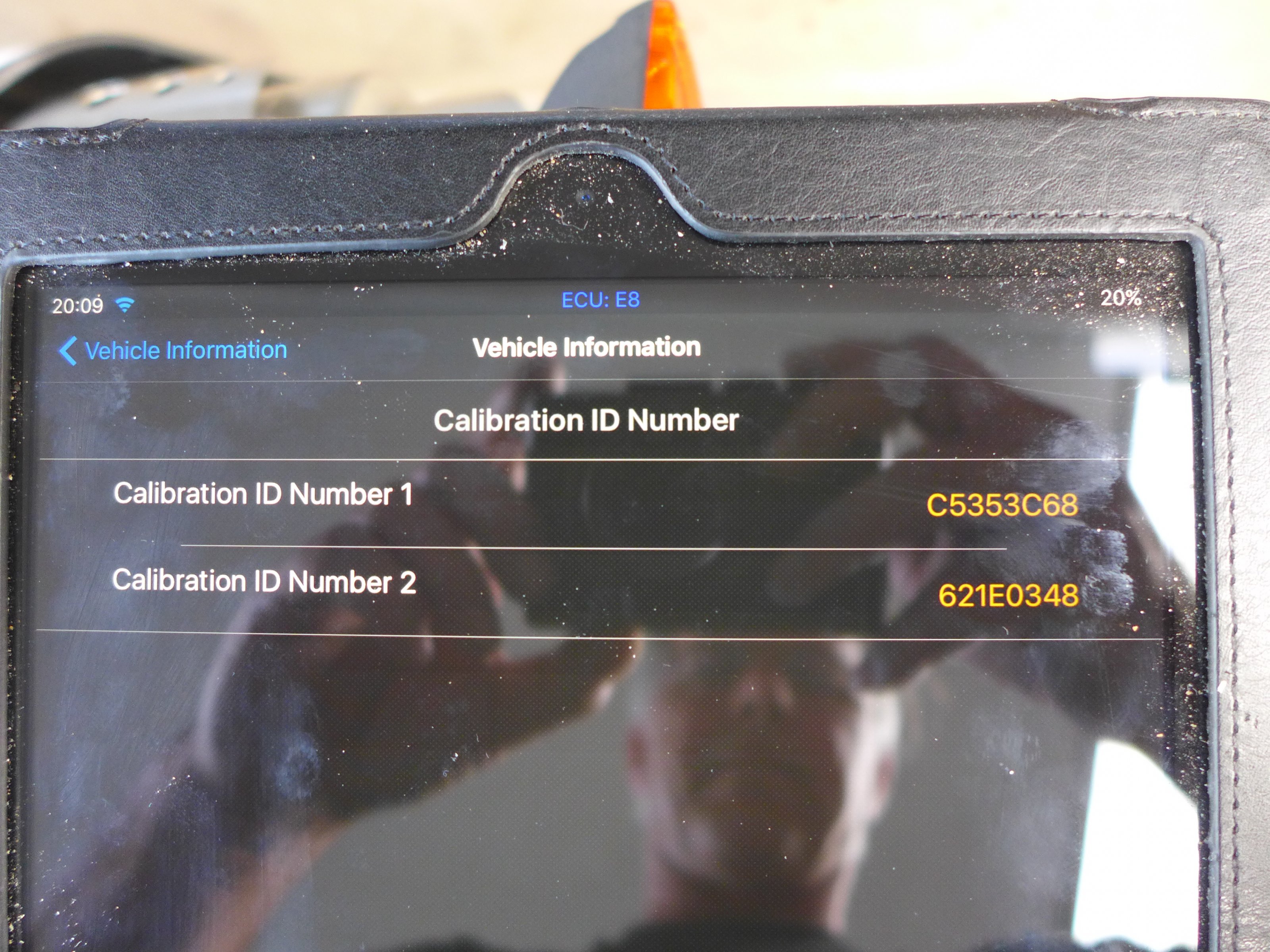

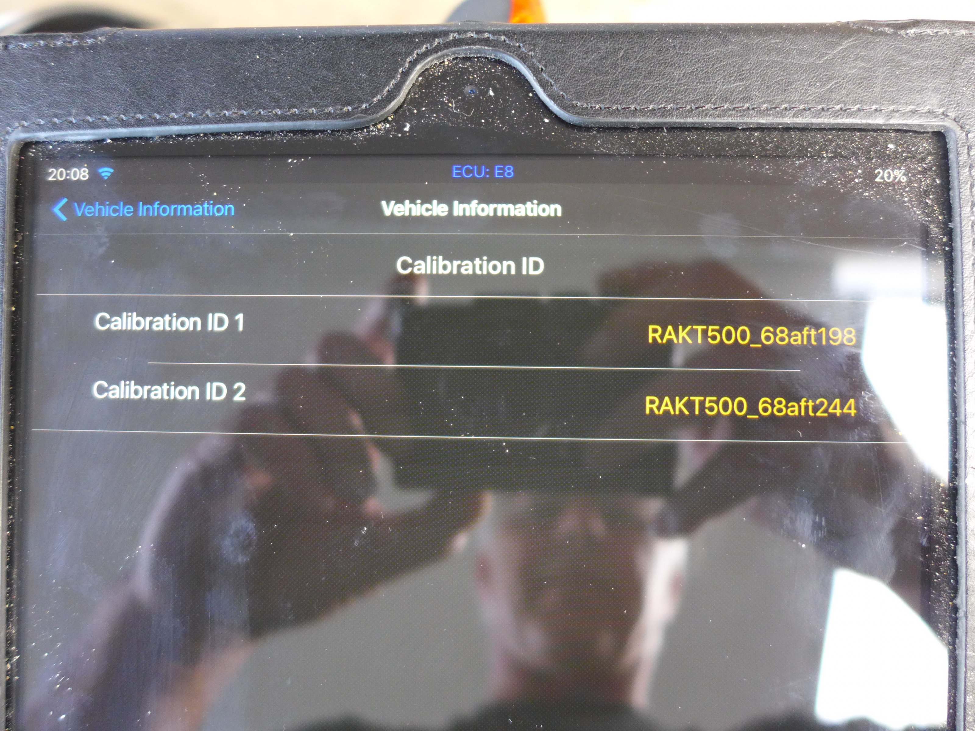

Dazu habe ich zuhause die NTCs deaktiviert und nur den original Delphi TMAP angesteckt. Dabei habe ich wohl irgendwie unsauber gearbeitet. In der Werkstatt ging die Motorwarnlampe an und die hatten die Meldung P0113 (Intake Air Temperatur Sensor). Der Schrauber dort ging auf Fehlersuche (erst mal Stecker kontrollieren) und fand sofort meine Modifikation. Dann hat er alle Stecker getrennt und wieder so verbunden, wie es logisch schien (Stecker auf Buchse, Buchse auf Stecker). Damit waren wieder beide NTCs aktiv. Die Cabba kam damit problemlos durch die AU.

hmm- schon komisch - ich bekomm keine Meldung Motorleuchte und Code P0113,-selbst wenn ich umschalt auf die beiden NTC's.--- lediglich die ausgelesenen Werte ändern sich-s. 3022.
Hab ja dazu Leitung 39 getrennt um mittels Um-Schalter auszuwählen ob Signal der NTC's oder dem internen Temperatursensors TMapSensor Temperatur gemessen wird und an Steuergerät der Wert ( Ohm) geliefert wird.
Immer mal wieder was neues....;)
Im Bild TÜV- Werte allerdings in originalZustand,damals km15368.

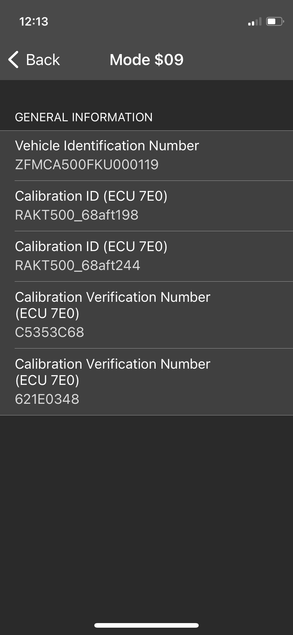

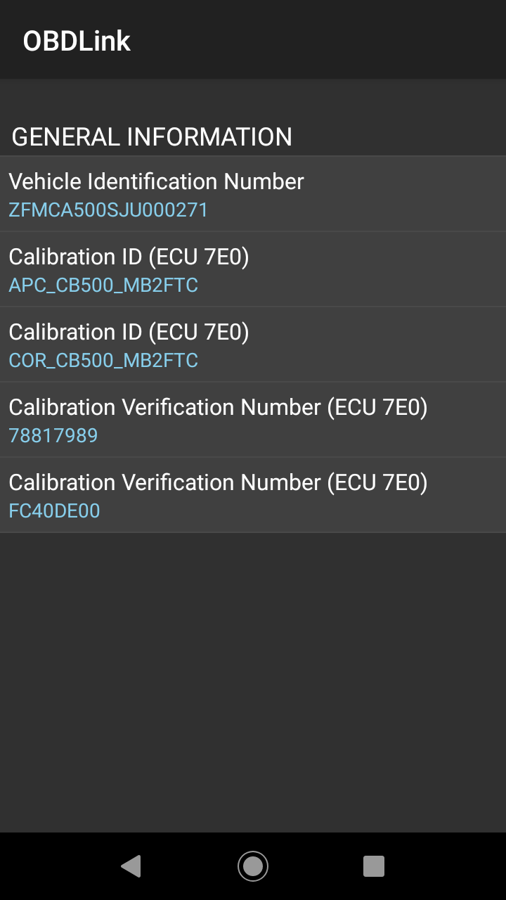

Aja---hab mal gepostet meine ausgelese Daten/ Mapping,oder sonstdergleichen ??--is des wirklich die RaceMap ??

Bei Werten innerhalb der vorgesehenen Parameter regelt das Steuergerät wie erforderlich, bei Werten außerhalb dieser Parameter sollte eine Fehlermeldung erfolgen und der Motor läuft je nach Fehler evtl. im "Notbetrieb". Bei mir gab es sofort eine Fehlermeldung, nachdem ich den Motor gestartet habe als kein Sensor mit dem Steuergerät (wegen dem losen Kabel) verbunden war.

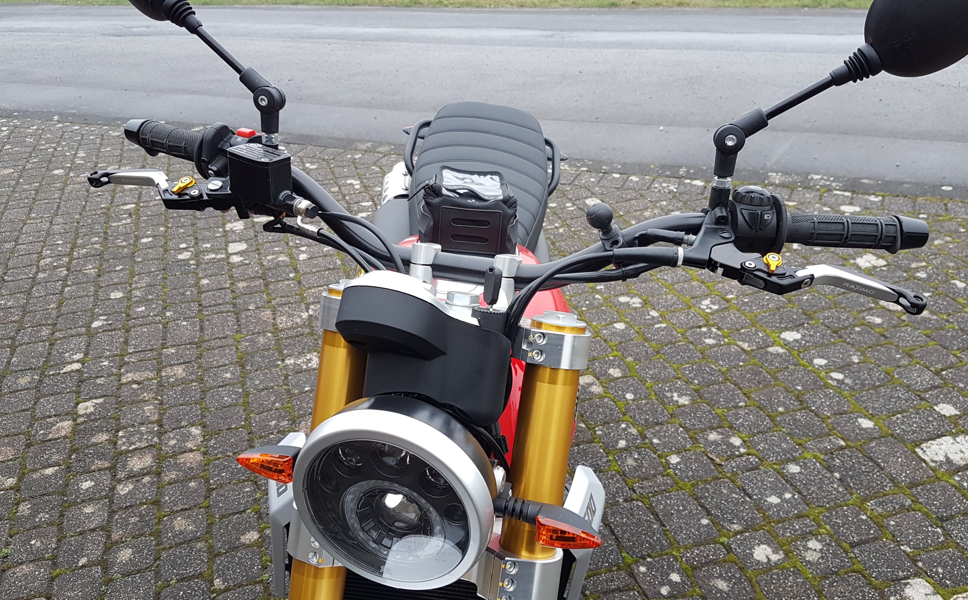

die Griffe sind passgenau, gut montierbar und wie SQ18 schon schrieb werden die Griffe schnell geliefert. Bei Fragen reagiert der Raximo-Service sehr schnell.
Auch meine Hebel mußten heute einer Mutante weichen.
RAXIMO BCF lang
Anhang anzeigen 398099Anhang anzeigen 398100
Ich habe mich auf für neue Hebel von Raximo entschieden. Kennt jemand das Drehmoment für die Schrauben an Kupplungs- und Bremshebel?
