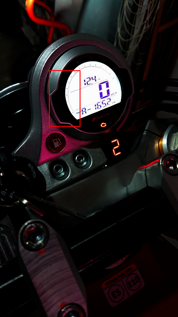

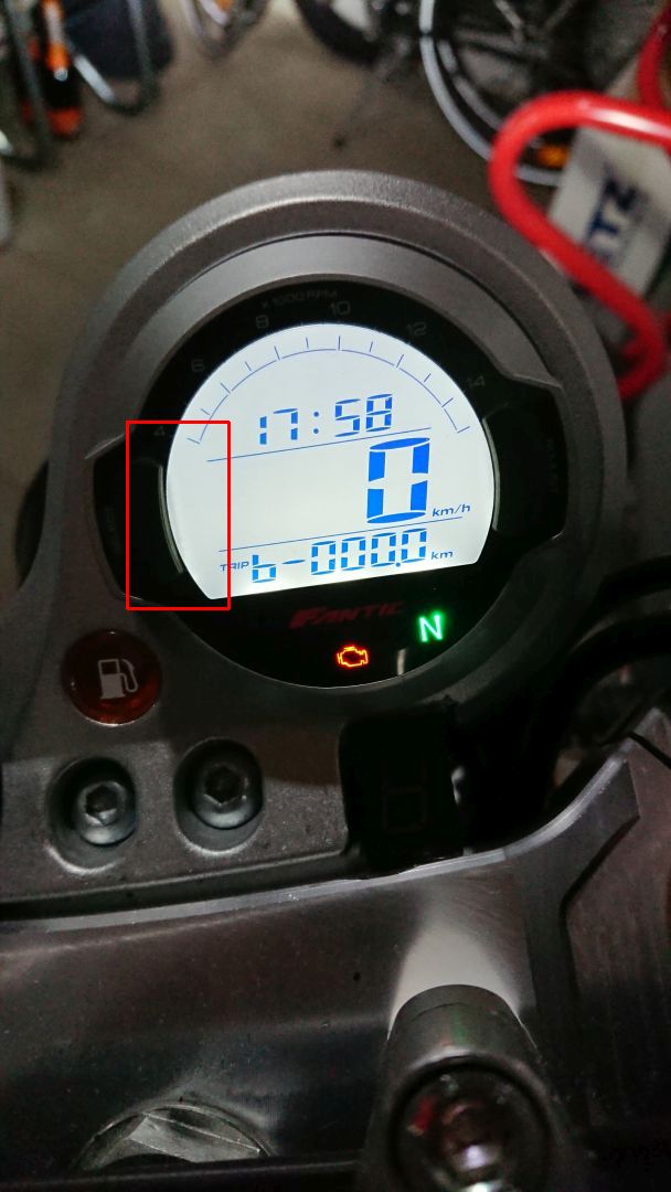

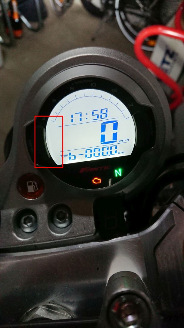

Ich habe übrigens gestern mit meinem "besten Motorrad der Welt" was seltsames erlebt. Bin mal so richtig nass geworden. Also Starkregen, war wie Waschstraße, nur ohne Bürsten. Dabei hat der Drehzahlmesser ausgesetzt, der Tacho ging! Als dann wieder die Sonne schien, meldete sich der Drehzahlmesser flackernd wieder zu Wort, aber nur gelegentlich. Heute habe ich den ausgebaut und abwechselnd ins Kalte und Warme gelegt. Hat sich aber kein Kondenswasser oder beschlagenes Display gebildet, war offensichtlich trocken. Die beiden Stecker sahen auch trocken aus. Heute geht der Drehzahlmesser auch wieder, hat nun aber eine kuriose Macke:
Wenn ich die Zündung einschalte und der Motor noch nicht läuft, fehlt der Drehzahlbereich von 0 bis 4.000. Wenn die Maschine dann läuft, ist das auch wieder da.
Hat jemand von euch das auch schon erlebt? Meldet der sich bald ganz ab?

Ist das nicht vielleicht sogar normal?
Kanns im Moment nicht sagen, müsste morgen mal bei mir drauf achten.
Wenn es ein Fehler sein sollte, könnte man vielleicht prüfen, ob noch alle Einstellungen für den Drehzahlmesser laut Handbuch passen (evtl. Reset durch Kriechströme).
Ansonsten würde ich unter den Rahmenbedingungen eher auf Feuchtigkeit in der Verkabelung tippen und mal die nächsten warmen Tage abwarten, ob sich was verändert.
Anschluss Drehzahlmesser am Koso ist offenbar der braun-rote Draht und kommt aus der ECU.

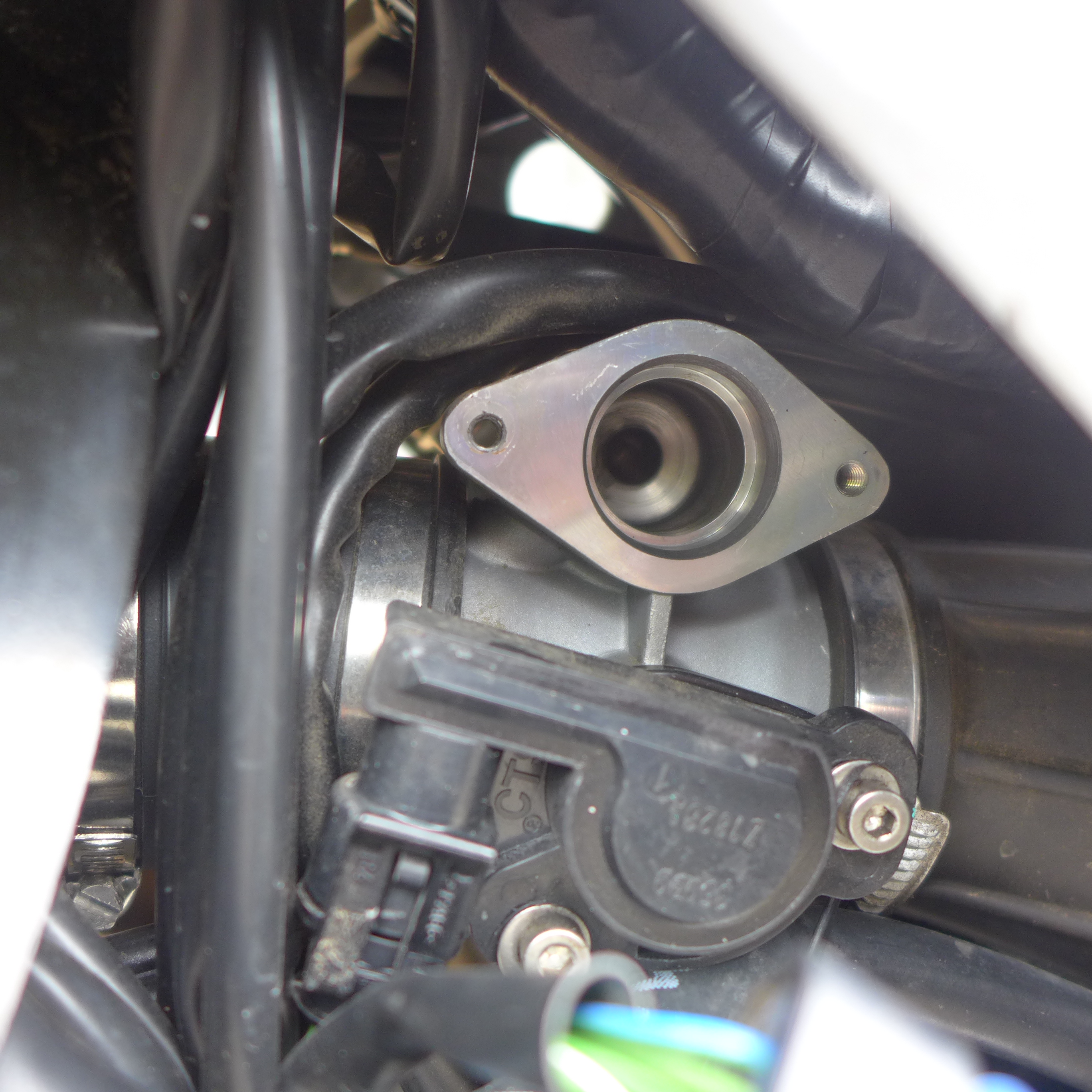

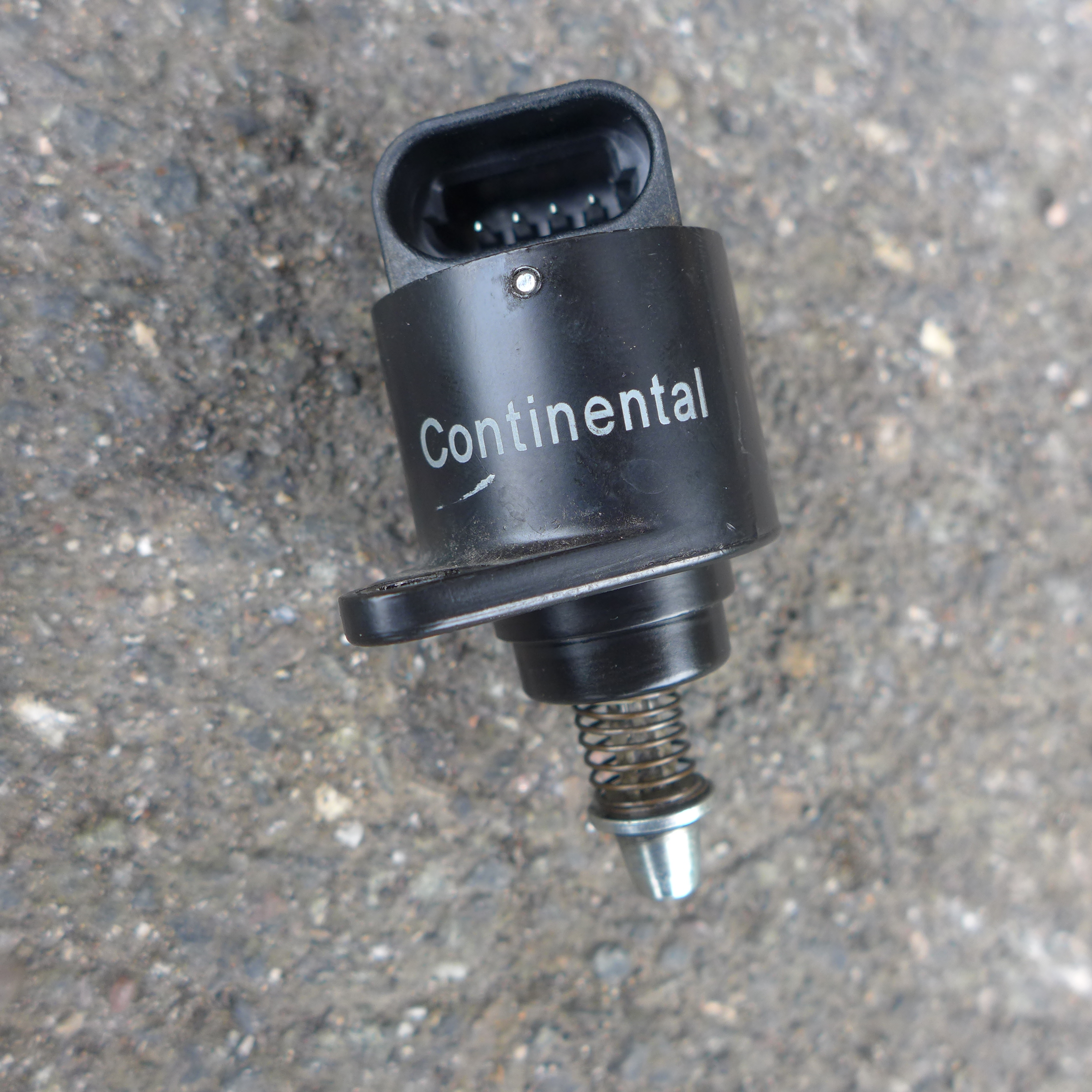

Im Nachhinein muss ich leider einräumen, dass das nichts gebracht hat. Irgendwas hat da ganz schnell wieder hochgeregelt. Nach etwas Suchen bin ich auch fündig geworden. Auf die Spur bin ich durch den OBD Fehlercode "P2176 Throttle Actuator Control System - Idle Position Not Learned" gekommen.
Der TPS Sensor misst nur die Stellung der Drosselklappe. Wenn wir am Gasgriff drehen, dann zeigen wir der ECU nur, welche Öffnung wir gerne hätten. Einstellen tut das der Stepper Motor. Der hat einen Arbeitsbereich, in dem er die Leerlaufdrehzahl regelt und auch dafür sorgt, dass die Drehzahl z.B. beim Kuppeln nicht in den Keller fällt. Der Stepper kann anscheinend nur mittels Diagnosegerät eingestellt werden. Von der Anschlagschraube sollte man die Finger lassen.
Stepper Motor Stecker “B” und TPS Sensor Stecker “C”. An der ECU:
Pin 7 Stepper motor signal D
Pin 18 Stepper motor signal B
Pin 19 Stepper motor signal A
Pin 20 Stepper motor signal C
Wenn jemand da Rat weiß, ich finde den Leerlauf auch viel zu hoch.
Jo –hatte ich auch mal festgestellt
Anschlagschraube der Drosselklappe ist Werkseitig ! mit Fixierlack markiert.Wird anscheinend Herstellerseitig eingestellt,abgestimmt,eingeregelt. Nicht rumdrehen !! bringt auch nix!
Nun hat Fantic ein Leerlaufregelventil an Bord,welches bei zu geringer Luftmenge ( geschlossene,oder gänzliches zu der Drosselklappe ) eine Umströmung der Luft um die Drosselklappe ermöglicht. Ist so ne Art Stellmotor welcher mittel’s hin-her des Kegel’s und dem Sitz den Querschnitt und damit Durchfluss der Luft um die Drosselklappe regelt.
Dadurch wird die wahrscheinlich im Steuergerät hinterlegte Leerlauf,-min- Drehzahl geregelt . – so hab ich mal verstanden….;)
Leerlaufdrehzahl find ich zu hoch,-früher konnteste einfach runterregeln ;) :( Mist ;)
Nein, ist nicht normal. Hatte noch ein altes Foto von der Ganganzeige, da sieht man, dass die Teilstriche bei 0 beginnen.
Die Einstellungen bin ich alle durchgegangen. Die stimmten. Ist schon komisch. Alle Anschlüsse gehen nur an Strom oder die diversen Sensoren. Das Display des Tacho/Drehzahlmessers ist eigentlich fest auf der Platine verdrahtet. Ich hoffe mal auf die nächsten warmen Tage. Ein neuer Tacho kostet 150,- €.

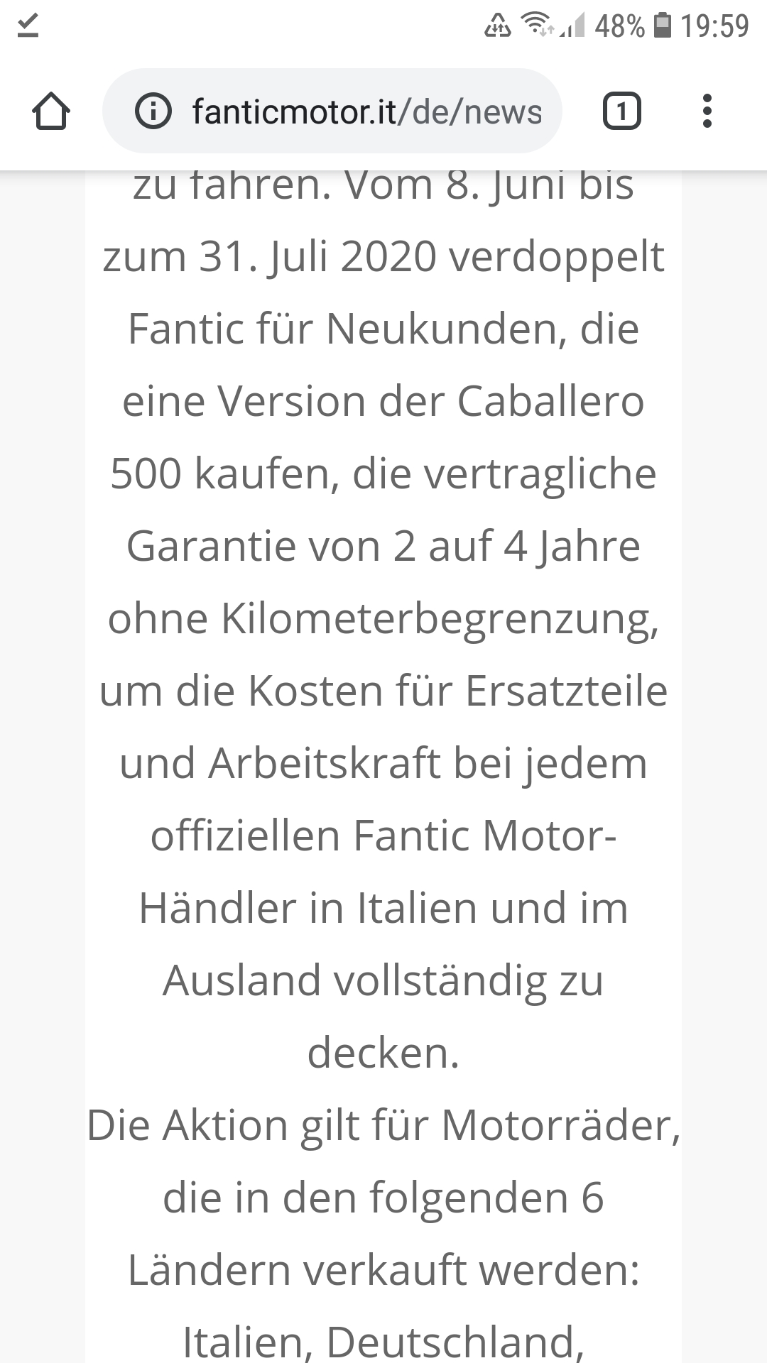

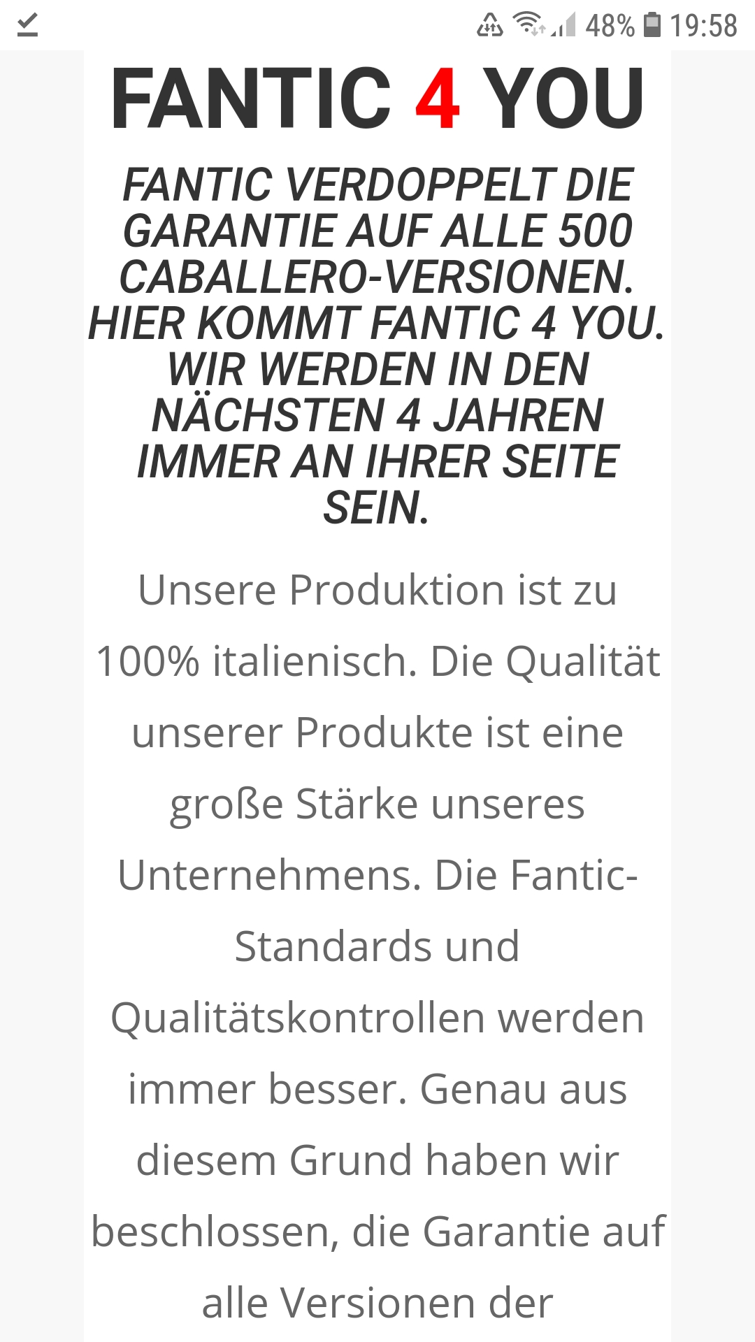

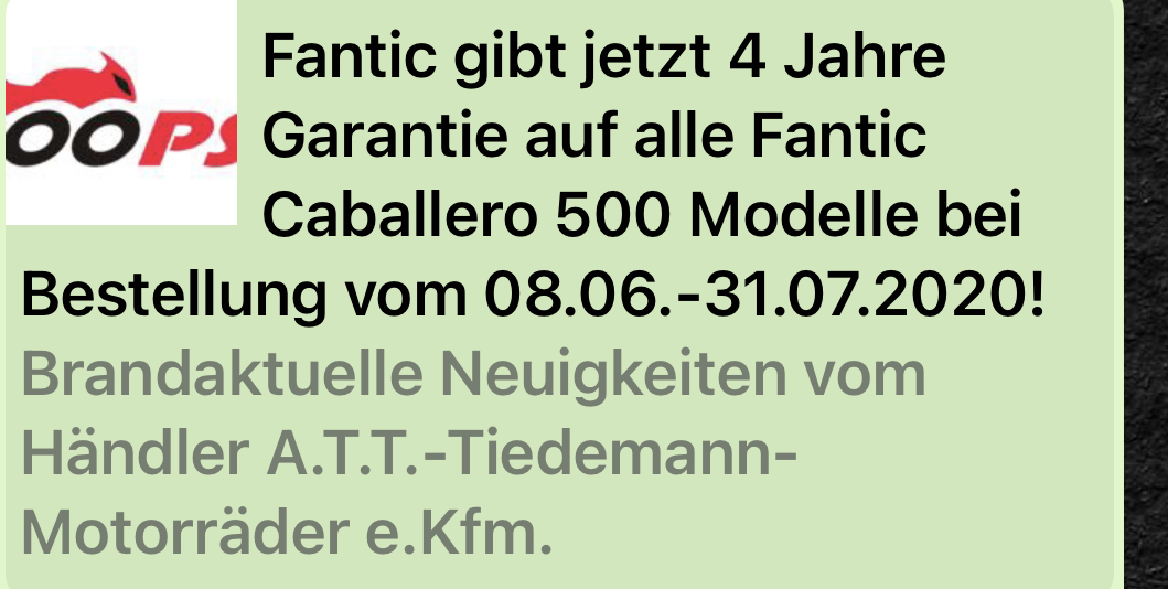

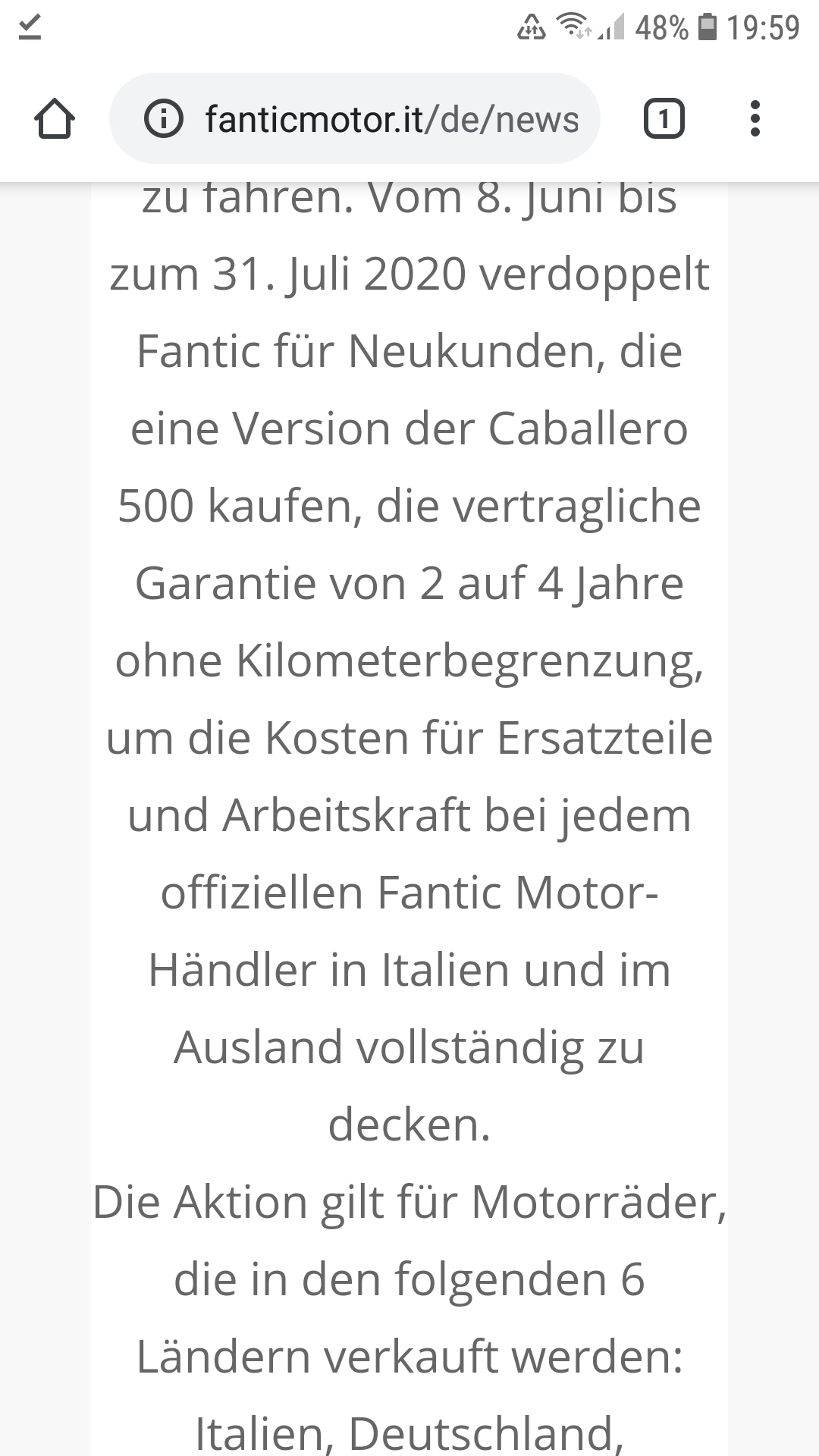

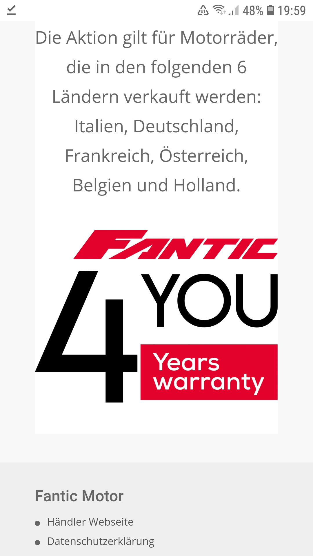

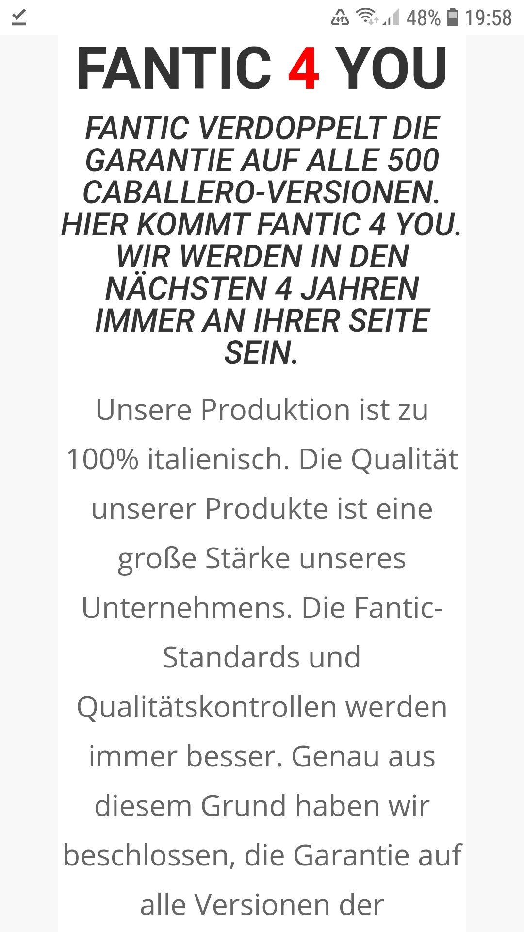

Hier die offizielle Mitteilung zur damaligen Garantieaktion
Screenshot_20200707-195829_Chrome.jpg Screenshot_20200707-195842_Chrome.jpg Screenshot_20200707-195852_Chrome.jpg Screenshot_20200707-195932_Chrome.jpgScreenshot_20200707-195951_Chrome.jpg

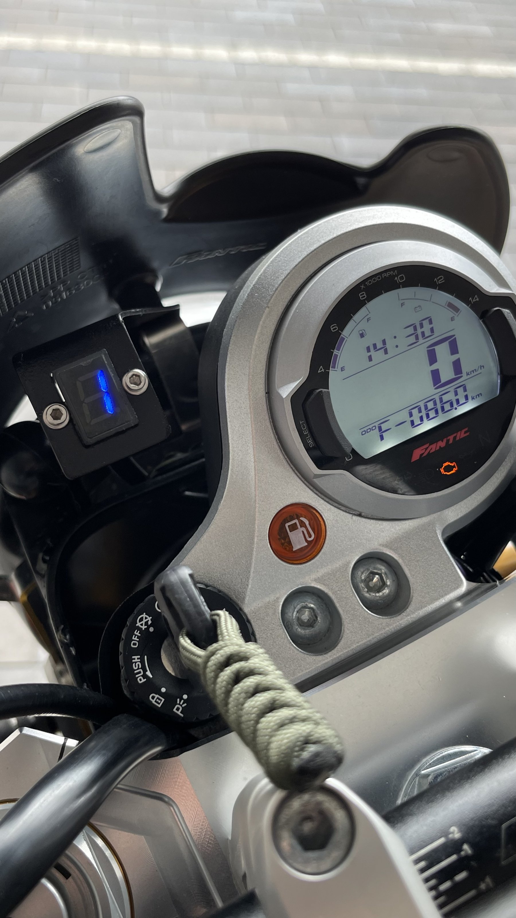

Thema Ganganzeige bei der 125er: hat einer eine verbaut und kann Tipps geben für das Einbauen. Gerne auch mit Fotos ;) (gibt es Unterschiede zu der 500er?)

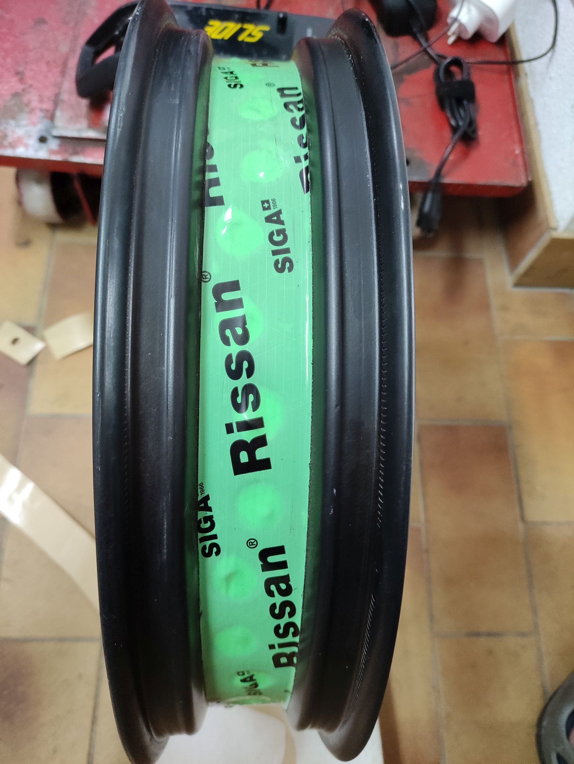

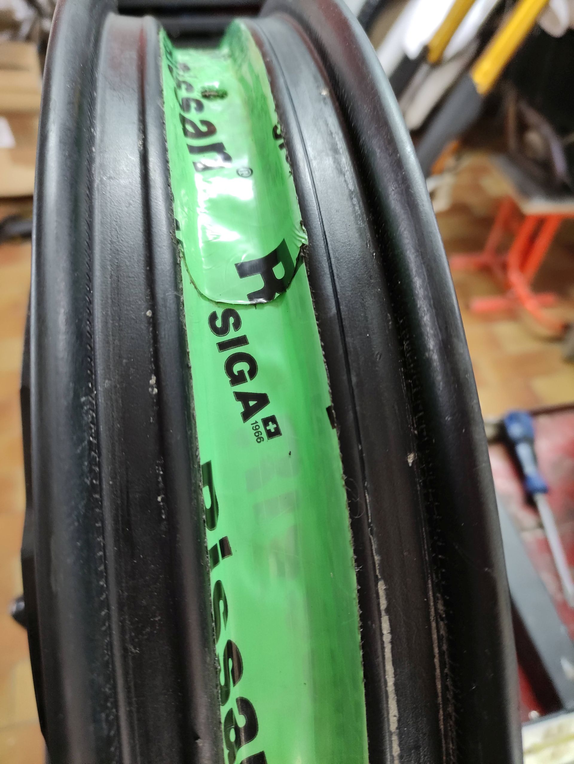

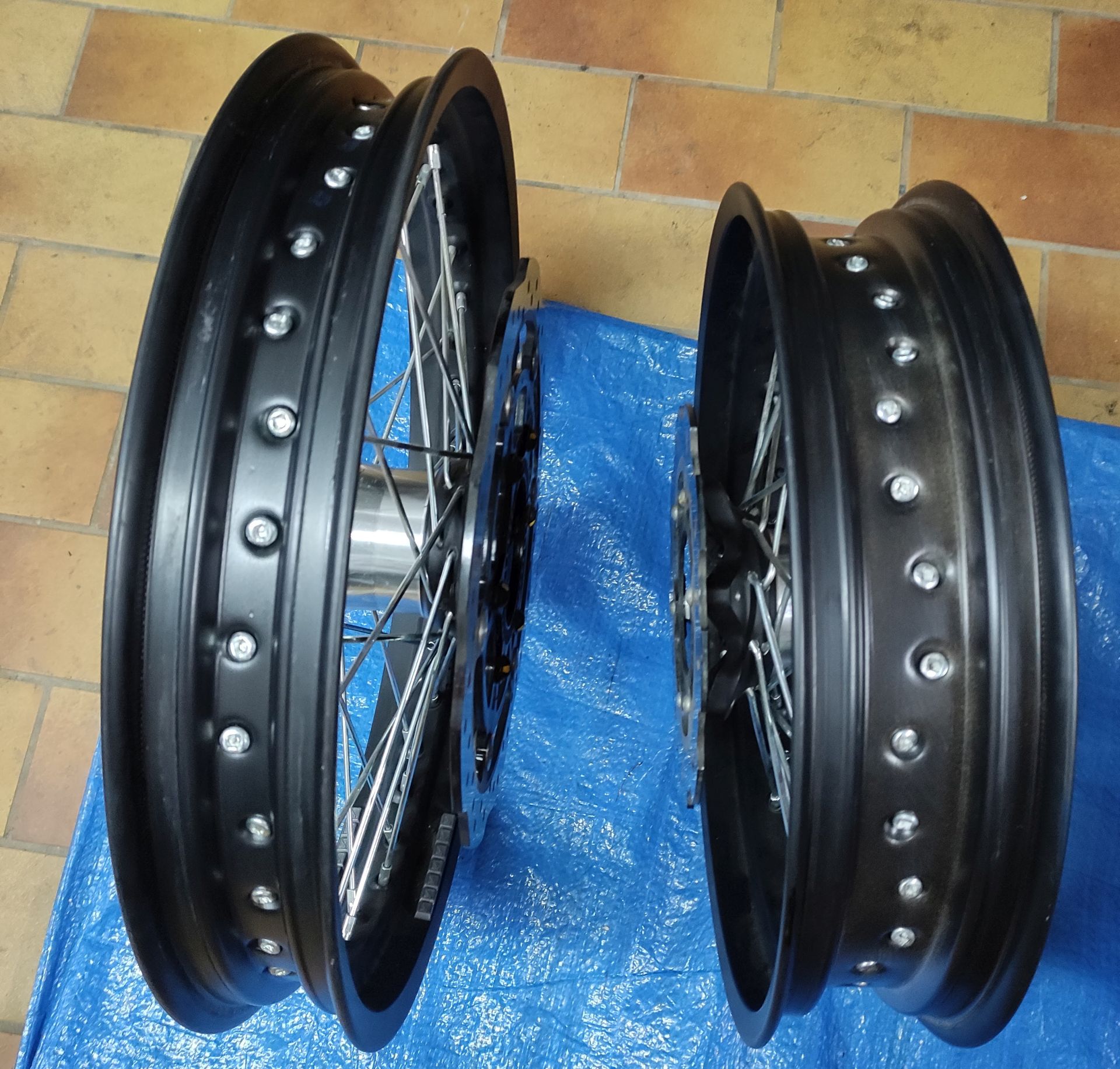

Außerdem habe ich noch auf Tubeless umgerüstet.
Hinten ging es relativ problemlos. Vorne brauchte ich 3 Versuche, bis es endlich dicht war. Ich musste das Dichtband weiter an der Felgenschulter hoch kleben, da die Speichennippel so weit außen sitzen.
Kosten:
Dichtband Siga Rissan (15 m): 15,99€
2 Tubeless Ventile: 3,25€

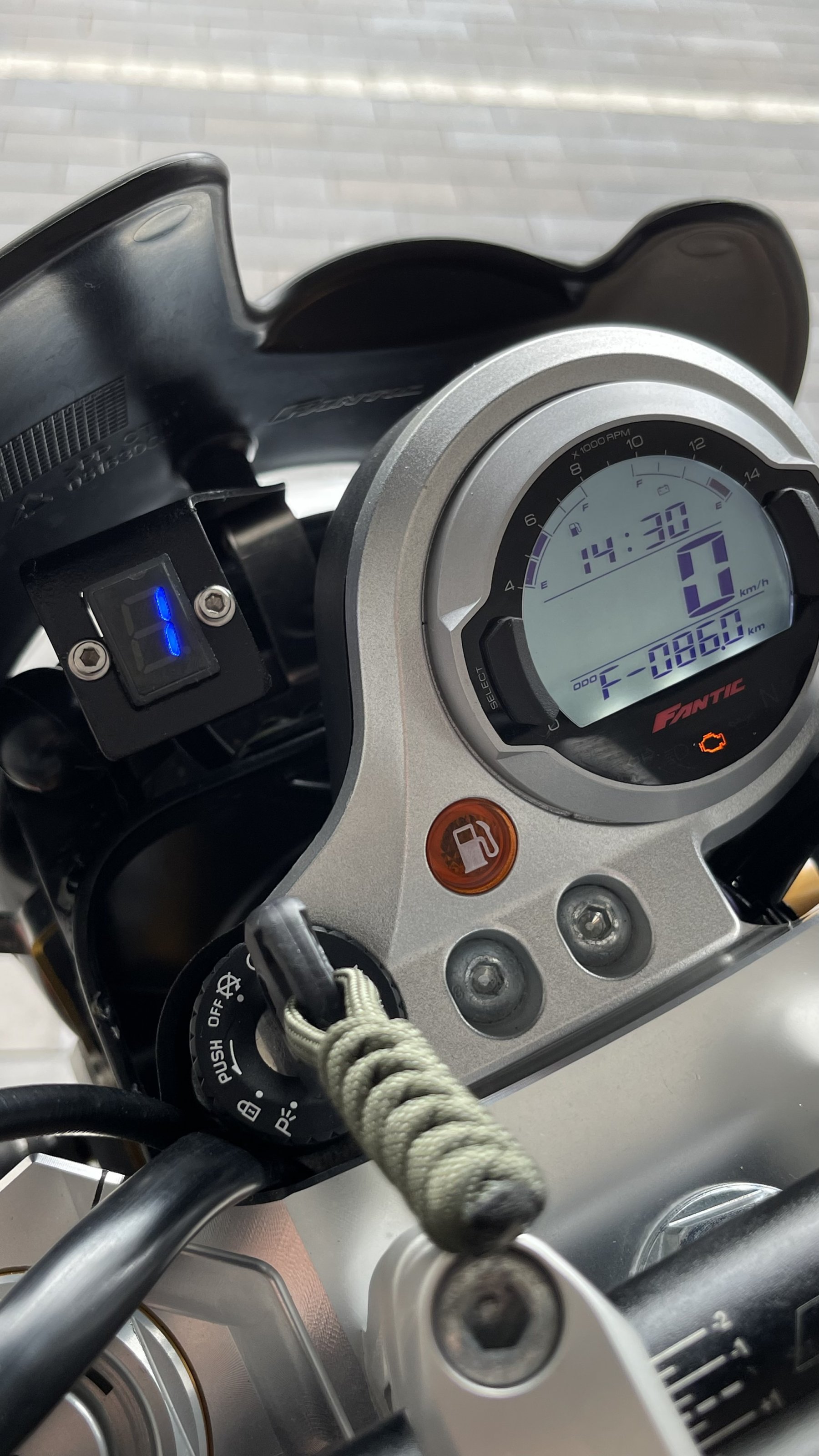

20€ bei Amazon, Universal Ganganzeige für den freien grünen Stecker …
Anleitung steht hier im Forum!
Leider ist meine Garantie schon seit einem Monat abgelaufen.

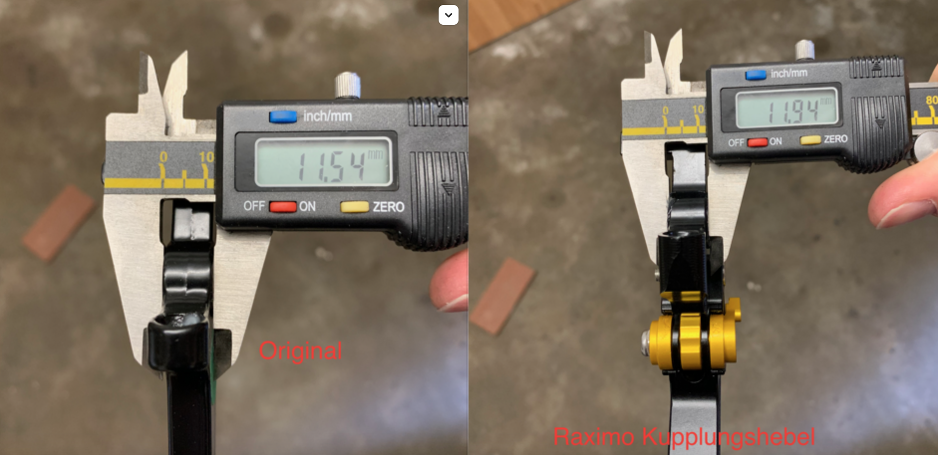

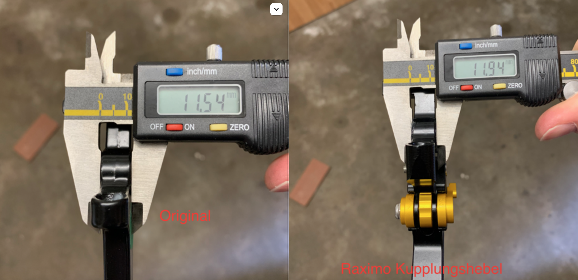

Leicht einfetten und soweit nach Gefühl anziehen, das die Hebel noch leichtgängig sind aber auch nicht allzu sehr wackeln tun. Passendes Werkzeug vorausgesetzt, kann da nur ein Grobmotoriker was kaputt machen.
Ja...das hat ja wohl nicht geklappt. Wollte heute die neuen Hebel installieren und bin auf folgendes Problem gestoßen: der Raximo Bremshebel ist leider 0,5mm zu dick und passt nicht in die Aufnahme (siehe auch Foto).
Der Artikel soll laut Beschreibung/Name auch für die 2021 Modelle passen. Hat sich an der Stelle zu 2020 was geändert?
Natürlich habe ich mich auch bei denen per Mail gemeldet...mal gucken was die dazu sagen.
555cab
555cab
07.02.2021
148
scrambler 500
Mein orginal Bremshebel misst 11,5 mm und der Raximo passt bei mir ohne Probleme.
