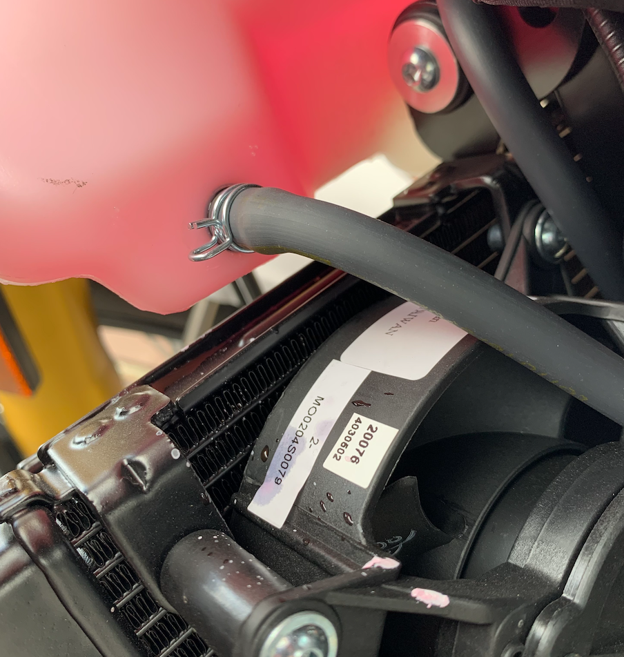

Thema Kühlwasserbehälter: ich meine das Thema schon mal gesehen zu haben, vielleicht auf der FB Seite. Aber ich habe heute nach einer etwas längeren Tour an meinem Kühlwasserbehälter gesehen, dass an dem kleinen Schlauch an der linken Seite leicht Kühlwasser austritt. Ich denke das ist eine Sache die an der Stelle mit der Schelle zu tun hat.
Thema vordere Bremse: heute ist mir auch wieder aufgefallen, dass die Bremse vorne jault beim stärkeren Bremsen. Hatte ich auch schon einmal geteilt.

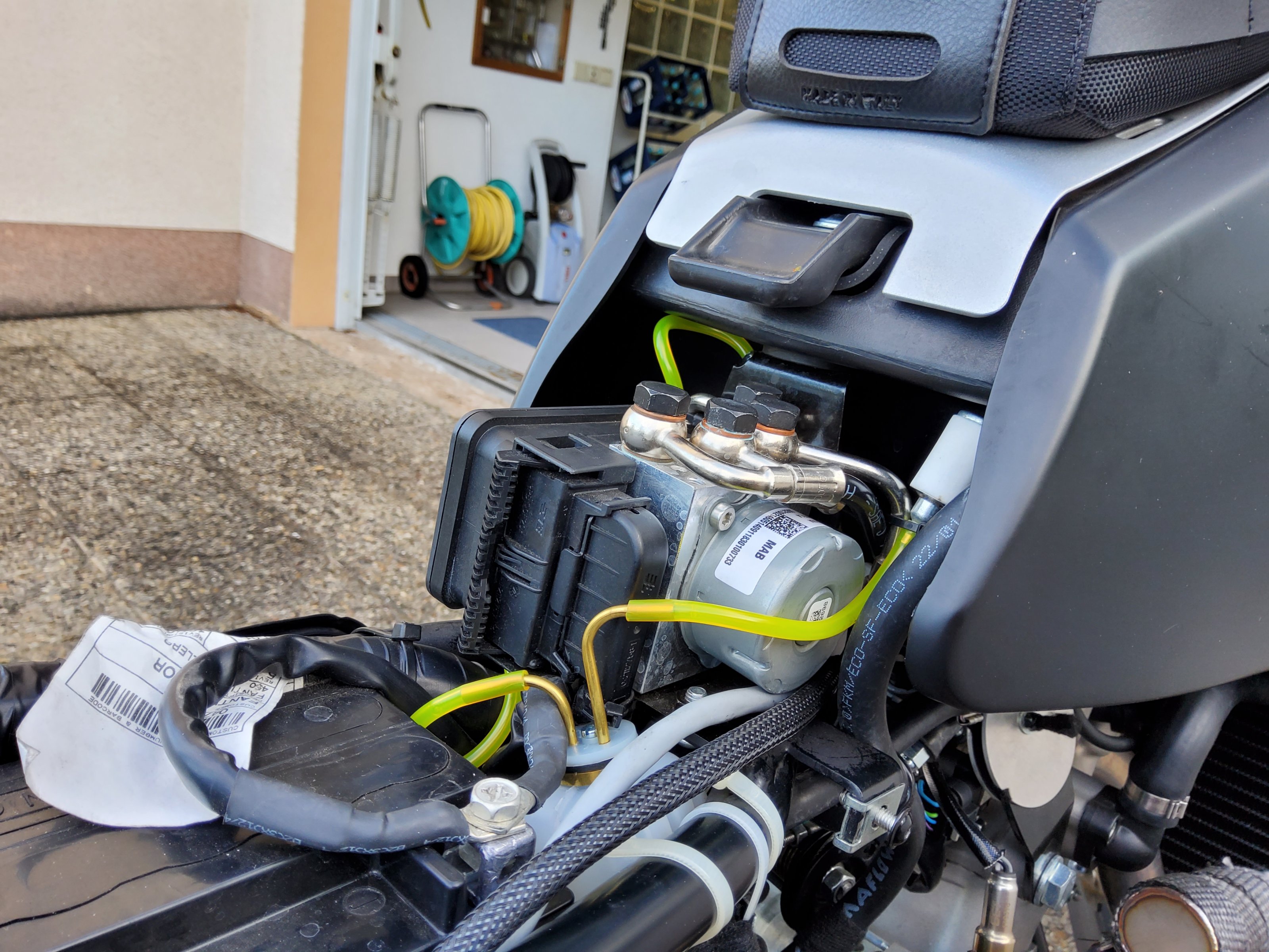

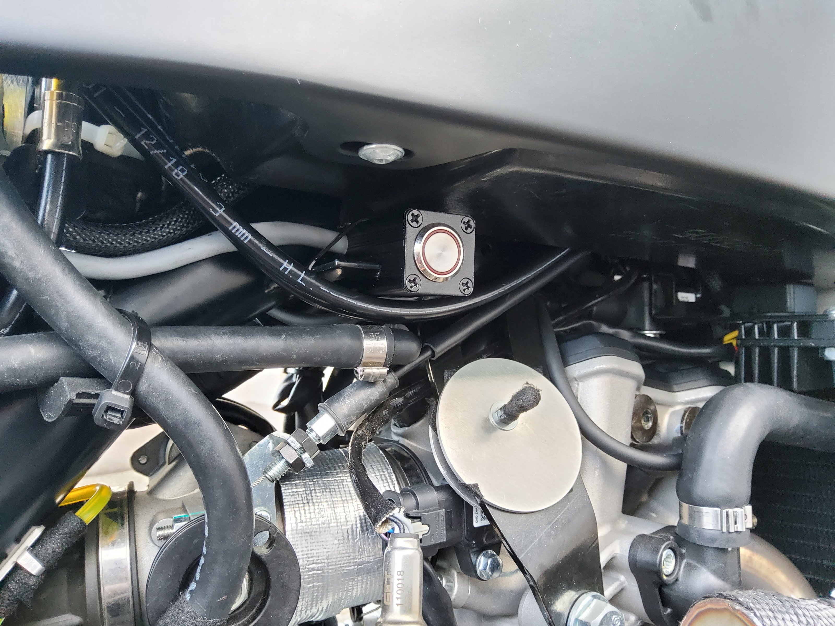

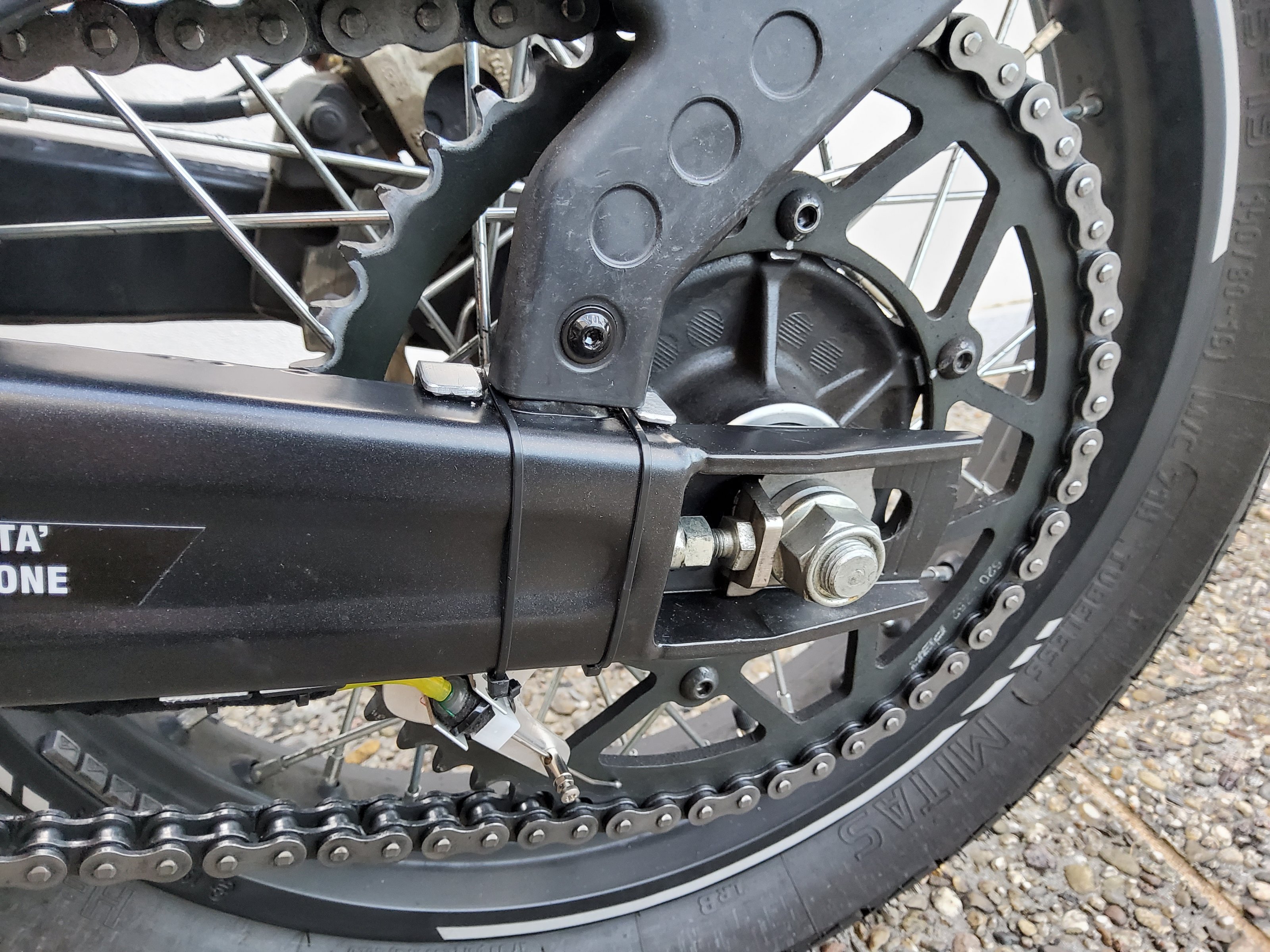

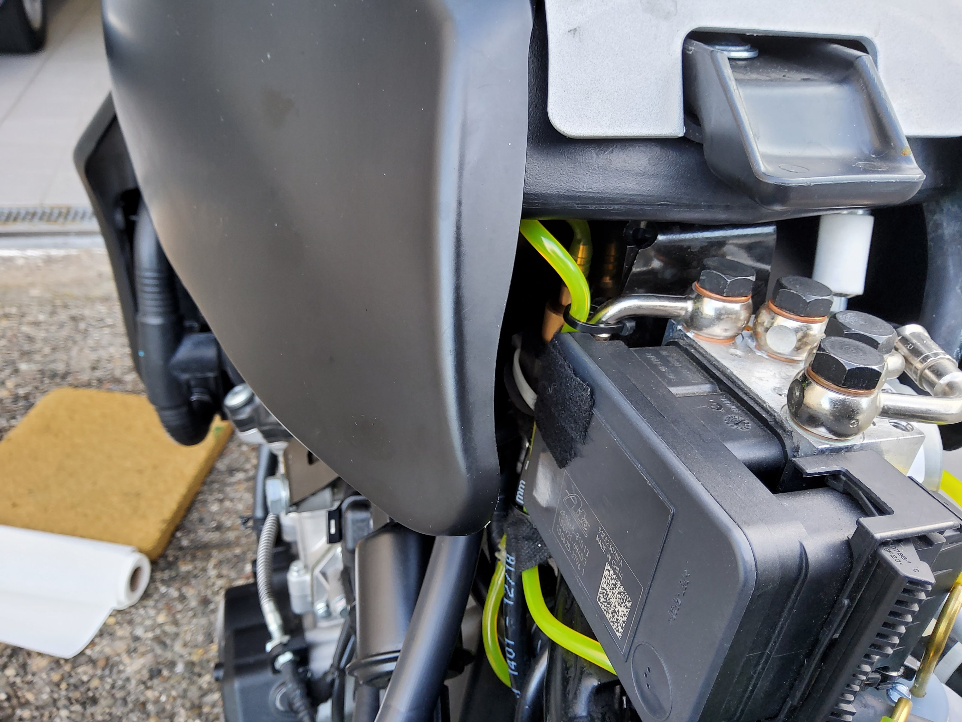

Hallo zusammen,

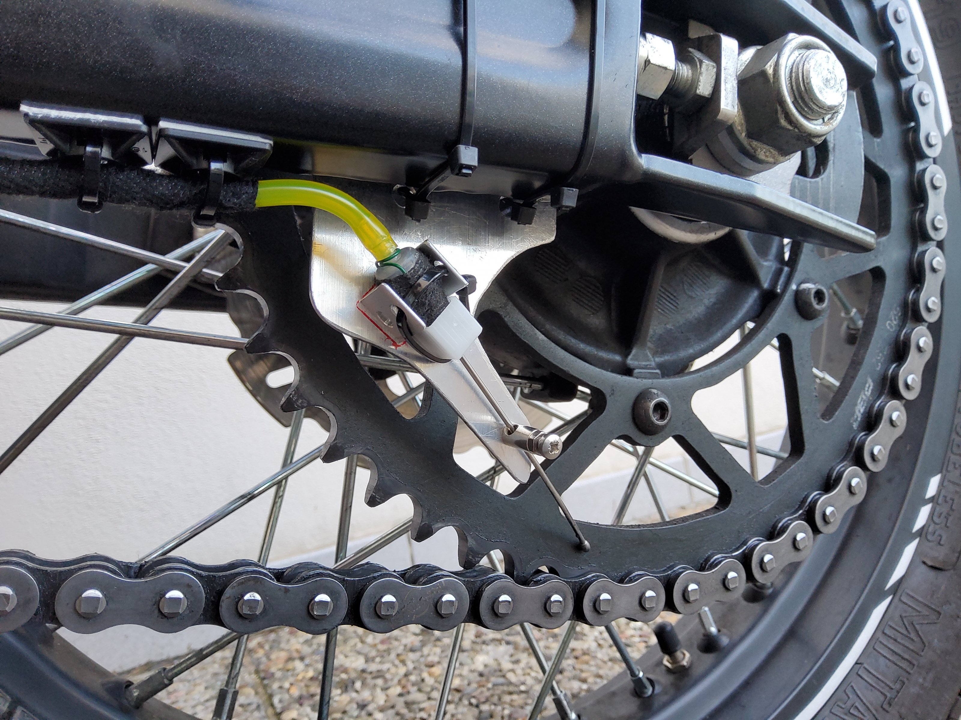

nachdem der Kettenöler-Bausatz von McCoi fertiggelötet und getestet inzwischen doch wieder einige Monate im Karton schlummerte, hab ich Ihn jetzt nach mehreren Feierabendetappen endlich auch am Moped installiert und auf den richtigen Radumfang/Tachoimpuls programmiert.
Heute Abend konnte ich eine erste kurze Testfahrt machen und bin positiv überrascht, er macht auf Anhieb das was er soll.
Pumpenintervall (5km) im Trockenen und verkürztes Intervall (60%) im Crossmodus konnte ich bereits testen und reproduzieren. Das Vertrauen in das System wächst!
Intervallanpassung bei Regen muss ich als Schönwetterfahrer noch simuliert testen.
Die Kette zeigt einen gleichmäßig und dünn verteilten Ölfilm und es kommt nirgends zur Tropfenbildung.
Hier noch ein paar Anmerkungen zur Installation und den nachfolgenden Bildern.
Pro Radumdrehung werden 9 Tachoimpulse fürs ABS erzeugt und über die ECU an den KOSO Tacho übertragen.
Farbkodierung des Tachsignals am KOSO Tacho: blau/weiss
(Separater einpoliger Stecker am Tacho)

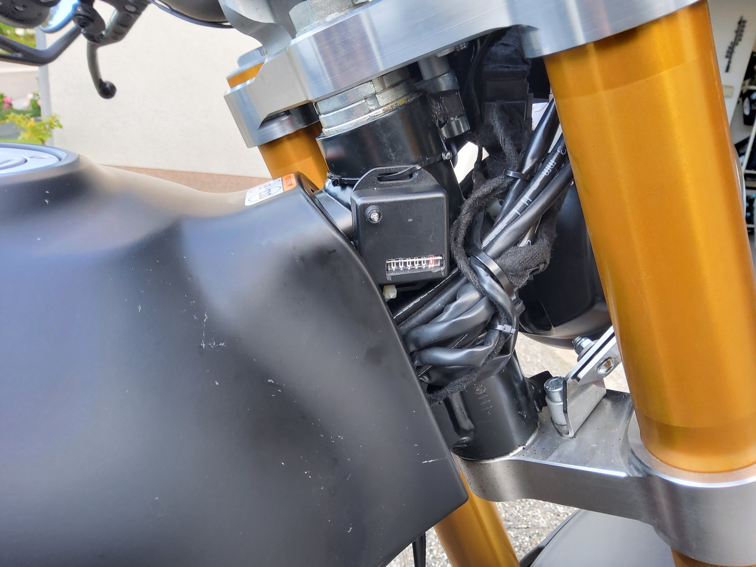

Zur Anzeige und Aktivierung Crossmode (häufigere Ölung) wurde ein Drucktaster mit integrierter LED in Metallgehäuse unter Tank verbaut.
In den Schaltkreis der Kontroll-Led (zeigt Ölvorgang an) wurde ein elektro-mechanischer Zähler integriert, der die Pumpintervalle aufsummiert und eine Kontrolle der Anzahl über die Wegstrecke ermöglicht.
Beides wurde zusammen in Gehäuse verpackt und seitlich am Lenkkopf installiert.

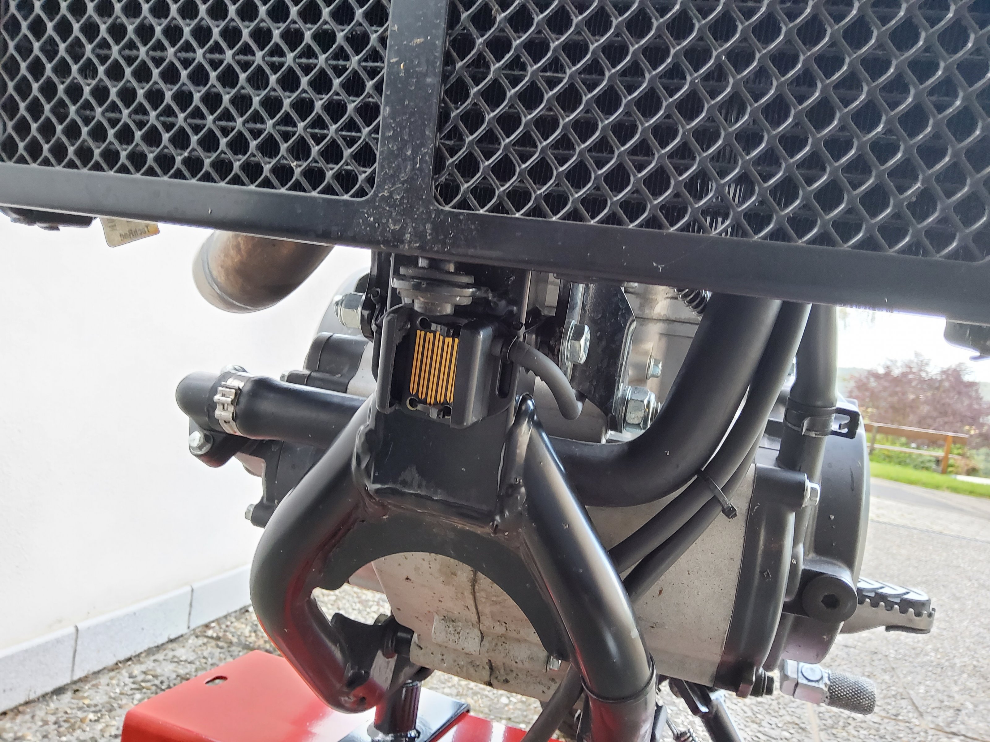

Ölpumpe wurde geschützt in kleinem Hohlraum zwischen Tank und ABS-Block versteckt und gummigelagert fixiert.
Der Öltank befindet sich etwas tiefer auf der ^wärmenden^ Auspuffseite mit hochgelegtem Luftfilter.

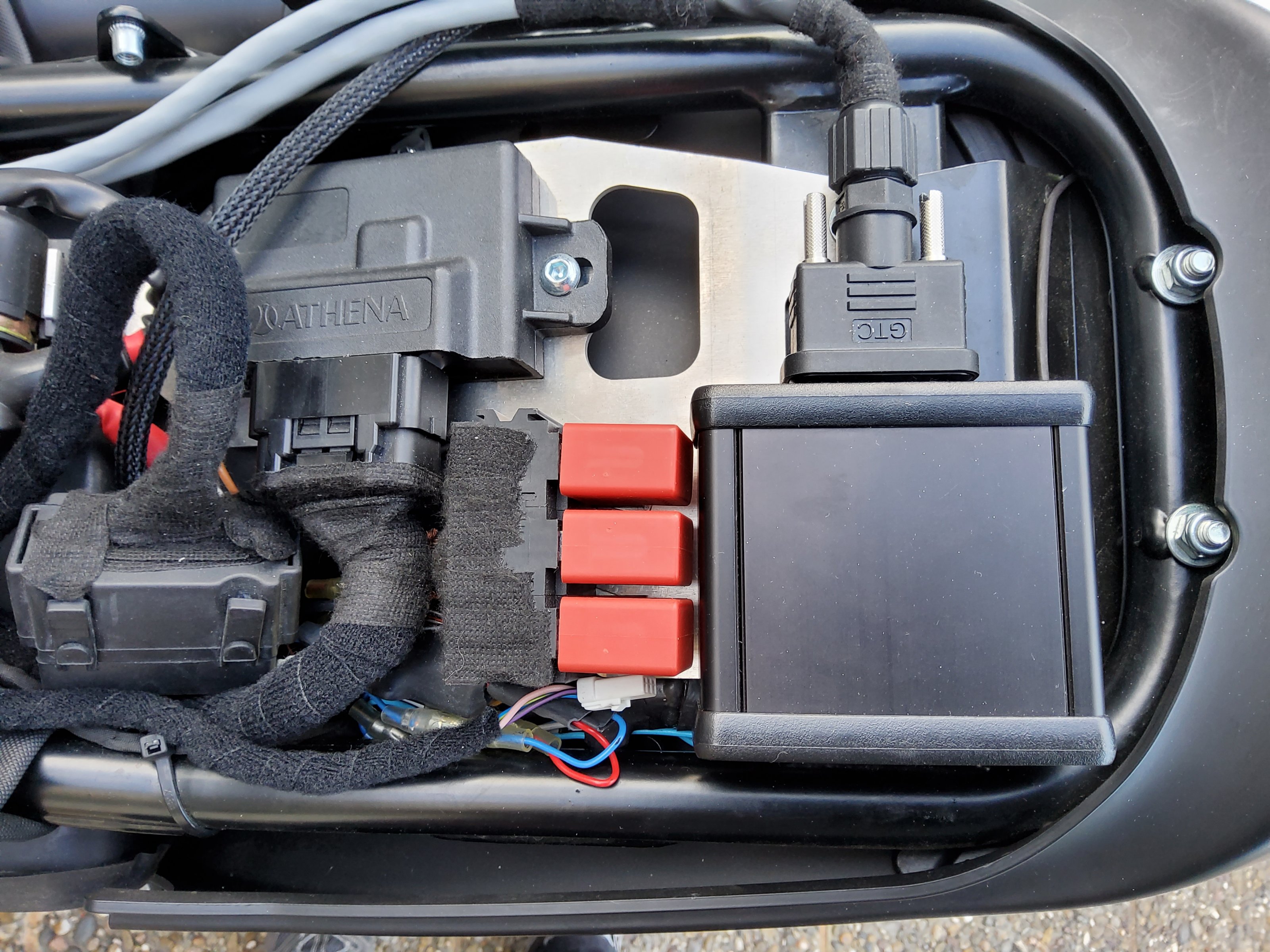

McCoi Steuereinheit (Mikroprozessor) und Kabelbaum sind unter der Sitzbank in Metallgehäuse platziert.
Hier nun einige Bilder.

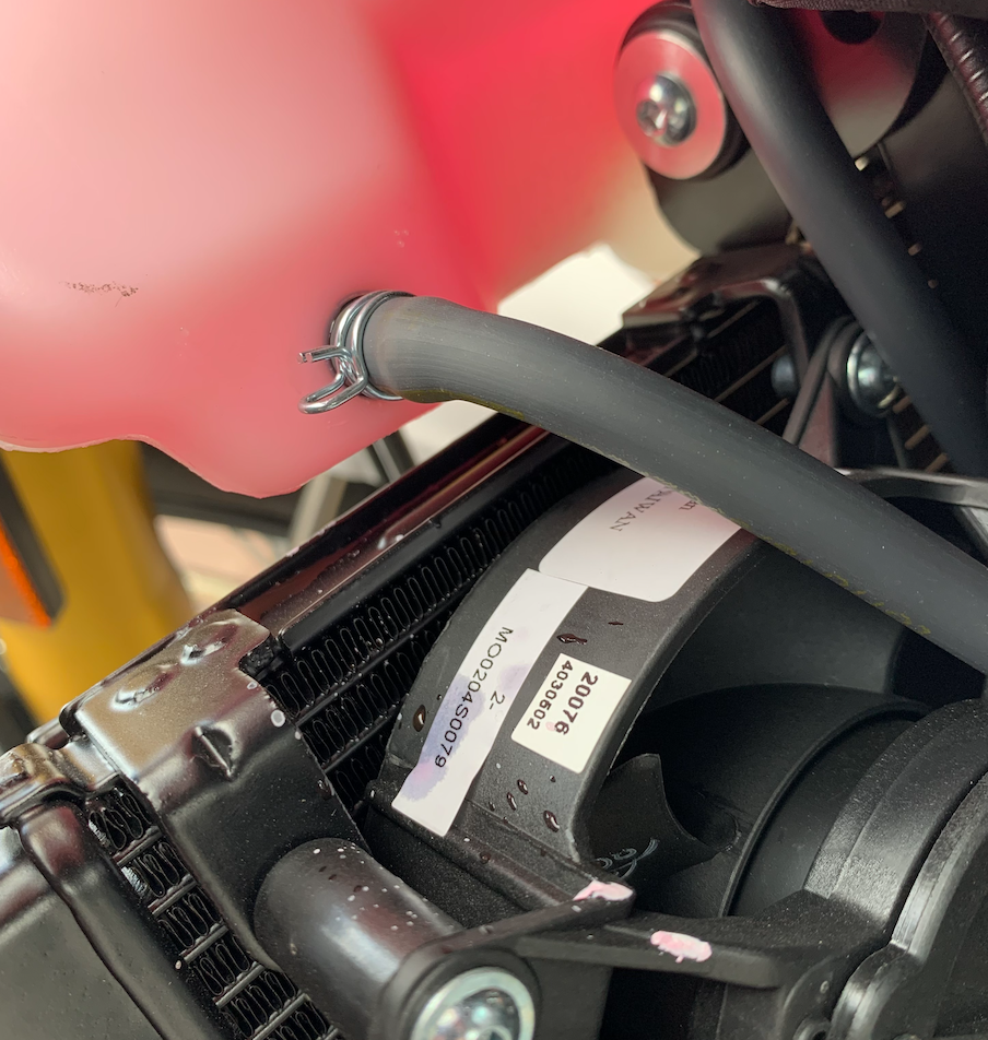

Thema Kühlwasserbehälter: ich meine das Thema schon mal gesehen zu haben, vielleicht auf der FB Seite. Aber ich habe heute nach einer etwas längeren Tour an meinem Kühlwasserbehälter gesehen, dass ...
Du hast es wahrscheinlich hier von mir gelesen. Meine Caba hatte exakt an der gleichen Stelle eine Leckage. Wurde behoben und ist nie wieder aufgetreten
Kann gut sein. Hattest du auch ein Foto dazu gepostet?
Gut zu wissen. Da war es dann auch nur der Schlauch?

Aaaalsoo. Ich habe die Caba damals gebraucht gekauft und der Defekt wurde vom Vorbesitzer bei der 1000er Inspektion behoben. Dummerweise hatte er vergessen das Kühlmittel nachzufüllen und mir auch vom defekten Schlauch nichts gesagt.
Hatte mich dann ans Forum gewandt, bezüglich des Kühlwasserstandes. Das war ein Stich ins Wespennest, da zu der Zeit viele Probleme mit Thermostat und Kopfdichtung hatten. Bin dann natürlich davon ausgegangen das es bei meiner auch so ist. Mich dann erneut an den VK gewandt und der hat mich dann über den Schlauch aufgeklärt. Danach war mein Puls wieder normal
Die Frage wie hoch das Kühlwasser im Behälter stehen muss, da keine Markierungen vorhanden und sich das Handbuch auch darüber ausschweigt, konnte bis heute nicht beantwortet werden. Habe einfach 5 cm vom oberen Rand genommen, passt bisher

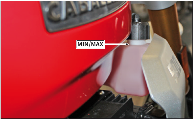

Ich halte mich an die Angaben aus dem "WERKSTATTHANDBUCH 500 Stand 00 / 2019", Seite 24:
"Den Motorkühlmittelfüllstand bei abgestelltem und kaltem Motor prüfen, während das Fahrzeug links auf dem Seitenständer abstützt." Also randvoll.
Danke fürs teilen. Bezüglich dem Behälter ist es so, dass bei den 2021 Modellen nun eine Markierung vorhanden ist für den Füllstand. Zumindest bei der 125er.
Mein Mechanikermeister hatte beim letzten Zylinderkopfdichtungswechsel extra nochmal bei
Fantic nachgefragt, bezüglich Füllstand des Ausgleichbehälters.
Antwort war: ca. 2/3 bei gerade stehendem Fahrzeug.
So werden die Cabas auch ausgeliefert. Bei randvoll hat das Wasser auch keinen Platz mehr sich auszudehnen, bei Erwärmung.
