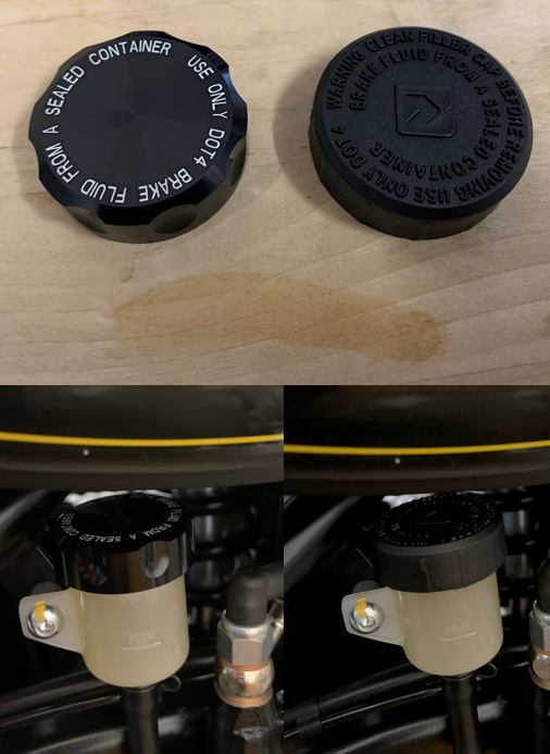

folgenden Decke für den hinteren Bremsflüssigkeitsbehälter habe ich in einem Beitrag auf der FB Seite gefunden und gleich bestellt. Soll wohl ein identisches Teil von der Husky sein und passt daher. Kann ich bestätigen.
CCMracing
Hier zum vergleich alt gegen neu.

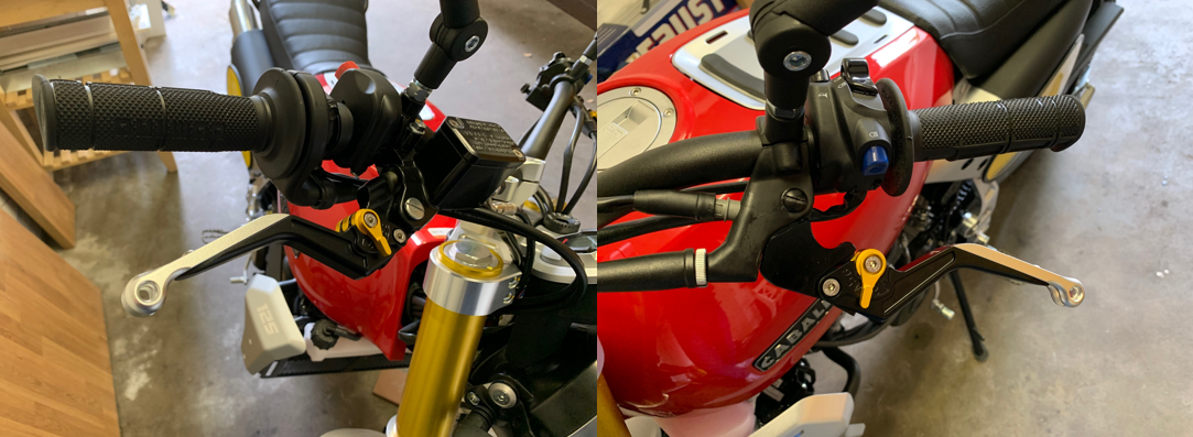

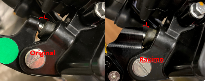

Hab auch die Raximo Hebel dran. Bei mir ist die Bohrung für die Kolbenbetätigung nicht tief genug gefräst. Dadurch bleibt die Bremse immer leicht unter Druck. Bei Erwärmung macht die Bremse zu. Bitte aufpassen, ist ja nicht ganz ungefährlich!
Nach dem hin und her mit dem nicht passenden Hebel, habe ich nun einen überarbeiteten Bremshebel bekommen der nun in die Aufnahme passt. Sehr guter Service von dem Hersteller an dieser Stelle, da gibt es nichts zu meckern. Bin auch sehr zufrieden mit den Hebeln (bin aber noch nicht gefahren).
Jetzt habe ich aber auch gemerkt, dass der Kolben an der Bremse deutlich mehr vorgespannt ist als bei dem original Hebel. Ist das nun gewollt um einen früheren Druckpunkt zu haben? Sollte da Spiel sein?
Hier der original Hebel und bei dem Raximo ist nun der Kolben weiter eingedrückt:
Am Ende von dem Raximohebel gemessen kommt der Druckpunkt schon nach ca. 1cm.

Das muss auf jeden Fall auch angepasst werden! Hatte das selbe Problem, einige Posts (#3085) vorher schon beschrieben.

Ich habe mal nachgefragt bei dem Hersteller ob das so sein soll, ich frag auch noch mal bei meiner Werkstatt nach, was die dazu sagen. Weil an dem Hebel selber was zu machen sehe ich zu riskant.
Wie ist die Erfahrung bei den anderen mit den Raximo Hebeln?

Aber ist dein Druckpunkt für die Bremse auch sehr früh? So im ersten Sechstel? Quasi nach 1cm (außen) Bremsweg am Hebel?
Ich bin mit den Hebeln super zufrieden was Optik, Verarbeitung, Einstellbarkeit, Ergonomie angeht. Will nur, dass sich nicht ein Problem ergibt und ich plötzlich ein stehendes Vorderrad bekomme.

Ja, der Druckpunkt ist sehr früh. Aber dafür ist ja der Versteller da, damit ich den Hebel nah am Griff habe.

Das sind 2 verschiedene Dinge! Mit dem Hebel verstellt man den Abstand Hebel-Griff.
Hier ist aber die Vertiefung im Hebel nicht tief genug, so als wenn der Hebel immer etwas gezogen wird. Dadurch kann die Bremsflüssigkeit nicht zurück in den Ausgleichsbehälter strömen. Die Bremsklötze schleifen immer leicht an der Scheibe. Scheibe und Klötze erhitzen -> dehnen sich aus-> die Bremse blockiert. Bitte unbedingt reklamieren.
Ob der Fehler nur bei einigen Fahrzeugen auftritt oder an Änderungen/Toleranzen von Fantic oder Raximo liegt kann ich nicht sagen.

Das hört sich bei dir ähnlich an. Ist der Kolben denn auch eingedrückt gegenüber dem Originalhebel?
Mit der Einstellung änderst du nur die Entfernung zum Hebel.
Ich könnte mir vorstellen, dass es vielleicht gewünscht ist den Bremspunkt früher haben zu wollen um ein sportlichere Gefühl zu bekommen. Aber ist es denn aus technischer Sicht ein Problem wenn der Kolben immer ein kleines Stück betätigt ist. Stimmt es, dass die Flüssigkeit dann nicht mehr zurück kann. Kann das jemand bestätigen. Weil dann liegt ja echt ein Problem mit dem Hebel vor. Denke es liegt dann eher an Domino und nicht Raximo da die CNC Daten verarbeiten die immer identisch sein sollten.

War genau so! Bin ein paar Meter gefahren, hab nach der ersten Bremsung gemerkt, dass die Bremse nicht wieder öffnete. Hab die 30m bis in die Garage mit fast blockiertem Vorderrad so eben zurück geschaft.

Im Geberzylinder wird eine Bohrung nicht freigegeben weil der Kolben nicht in Ruhestellung zurückkommt. Das ist 100% sicher!

Der Kolben, bzw. die darauf sitzende Manschette gibt in Ruhelage eine Öffnung frei, die dafür sorgt, daß Bremsflüssigkeit aus Schläuchen und Sätteln in den Bremsflüssigkeitsbehälter fließen kann. Wird der Bremskolben ein wenig aus der Ruhelage ausgelenkt, wird die Bohrung verschlossen. Baut sich dann im System Druck auf, z.B. durch Erwärmung, kann die Bremsflüssigkeit nirgends hin, sie drückt weiter auf die Bremskolben, wird noch wärmer, drückt noch stärker, ....
