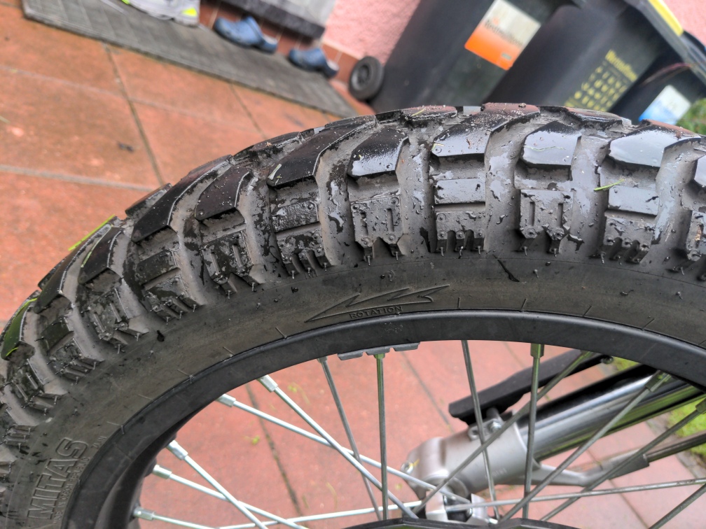

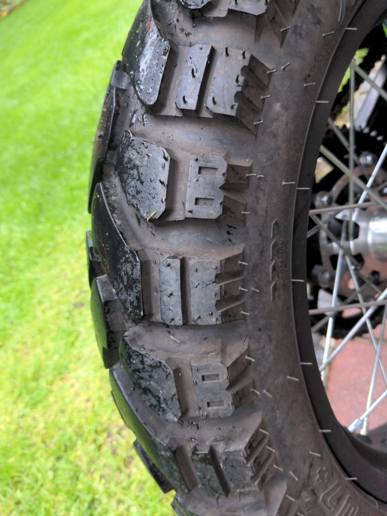

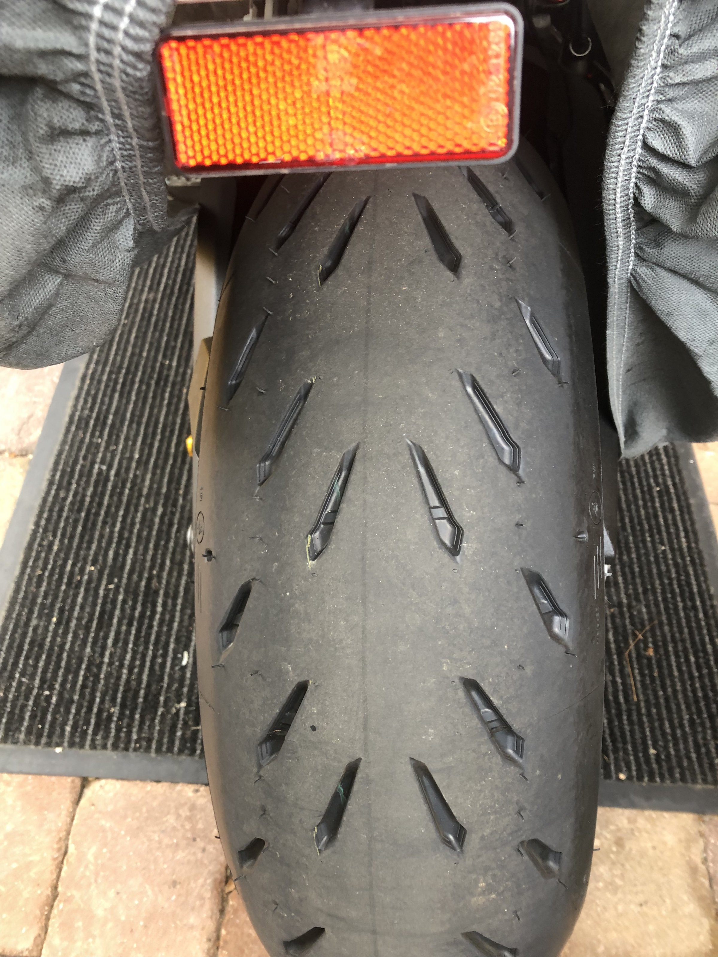

Das hört sich komisch an. Hast du die Mitas (125er) oder die Scorpion (500er)? Mach mal ein Foto davon.
Ich habe die Mitas drauf. Wie vorher geschrieben sind die Rotationspfeile richtig, also die Reifen können nicht falschherum draufsitzen. Das Profil ist hinten und vorne allerdings entgegengesetzt, hinten richtig vorne falsch. Aber vielleicht muss das bei einer Enduro auch so sein ? ich bin unsicher ..

Ich habe auf meiner WR 125 die Anekee Wild aufgezogen, da ist das genau so. Das passt schon! Mit dem Hinterrad bringst du die Leistung vom Moped auf die Fahrbahn, das sind ganz andere Anforderungen als an das Vorderrad.
Falsch
Die höchste Reifenbelastung tritt beim bremsen am Vorderrad auf, und dafür laufen die Stollen genau richtig rum.

Was ist denn an meinem Beitrag falsch? Hab' nix von höchster Reifenbelastung geschrieben. Nur, dass an Vorder- u. Hinterrad unterschiedliche Anforderungen gestellt werden... Deswegen - passt schon 😉
Sind bei mir auch genau so. Ist mir vorher noch garnicht so aufgefallen. Ist aber wohl richtig. 👍

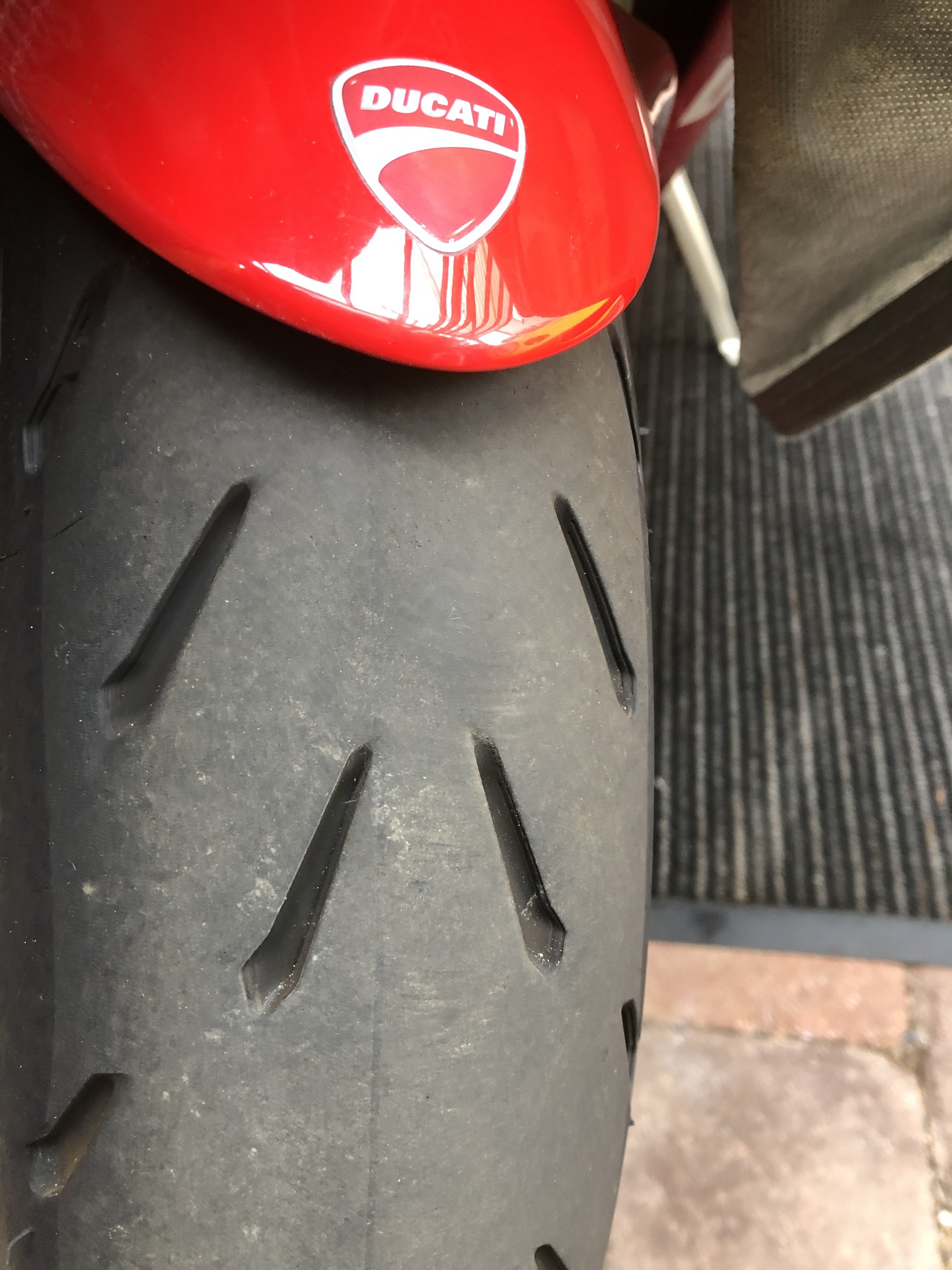

Ich habe auf meiner WR 125 die Anekee Wild aufgezogen, da ist das genau so. Das passt schon! Mit dem Hinterrad bringst du die Leistung vom Moped auf die Fahrbahn, das sind ganz andere Anforderungenh als an das Vorderrad.
Genau so ist es.
Sogar bei Straßenreifen wie an meiner Panigale ist es so.

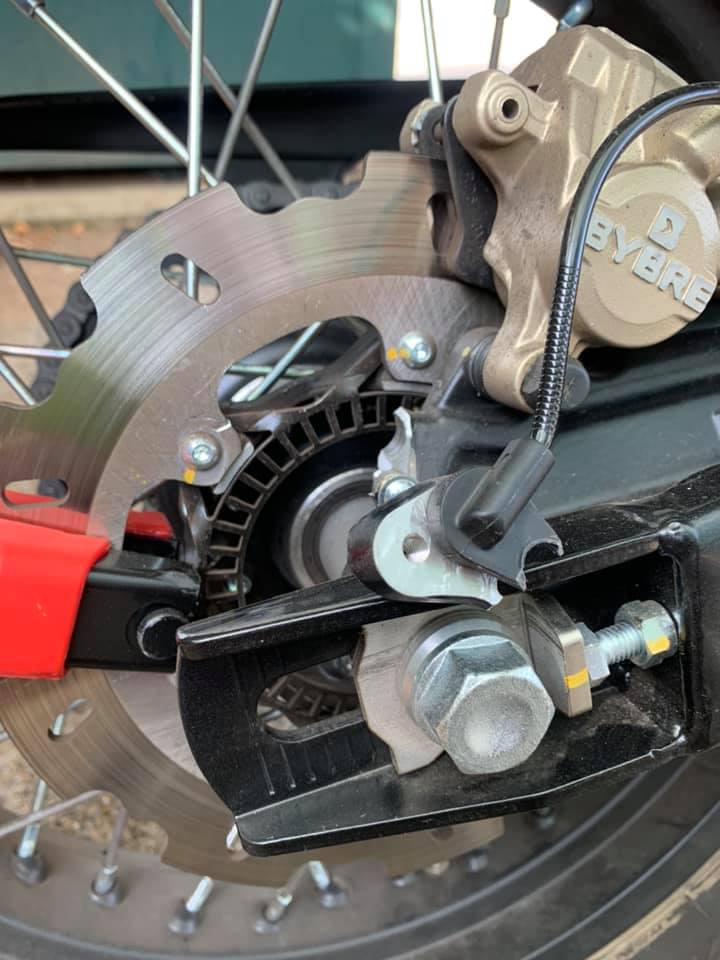

Manche Probleme und Defekte am Motorrad sind so individuell wie der Besitzer.
Beiliegend ein Bild aus einer Caballero Facebook-Gruppe.
Frage mich wie das wohl passiert ist.
Austausch der Schwinge wird bestimmt nicht billig.

Muss aber nur der Bremsattelhalter erneuert werden :wink:
Ich denke, der Übertäter ist mit auf dem Bild. Das rote Teil (Bremsscheibenschloss). Wollte wohl einer "mit" losfahren.

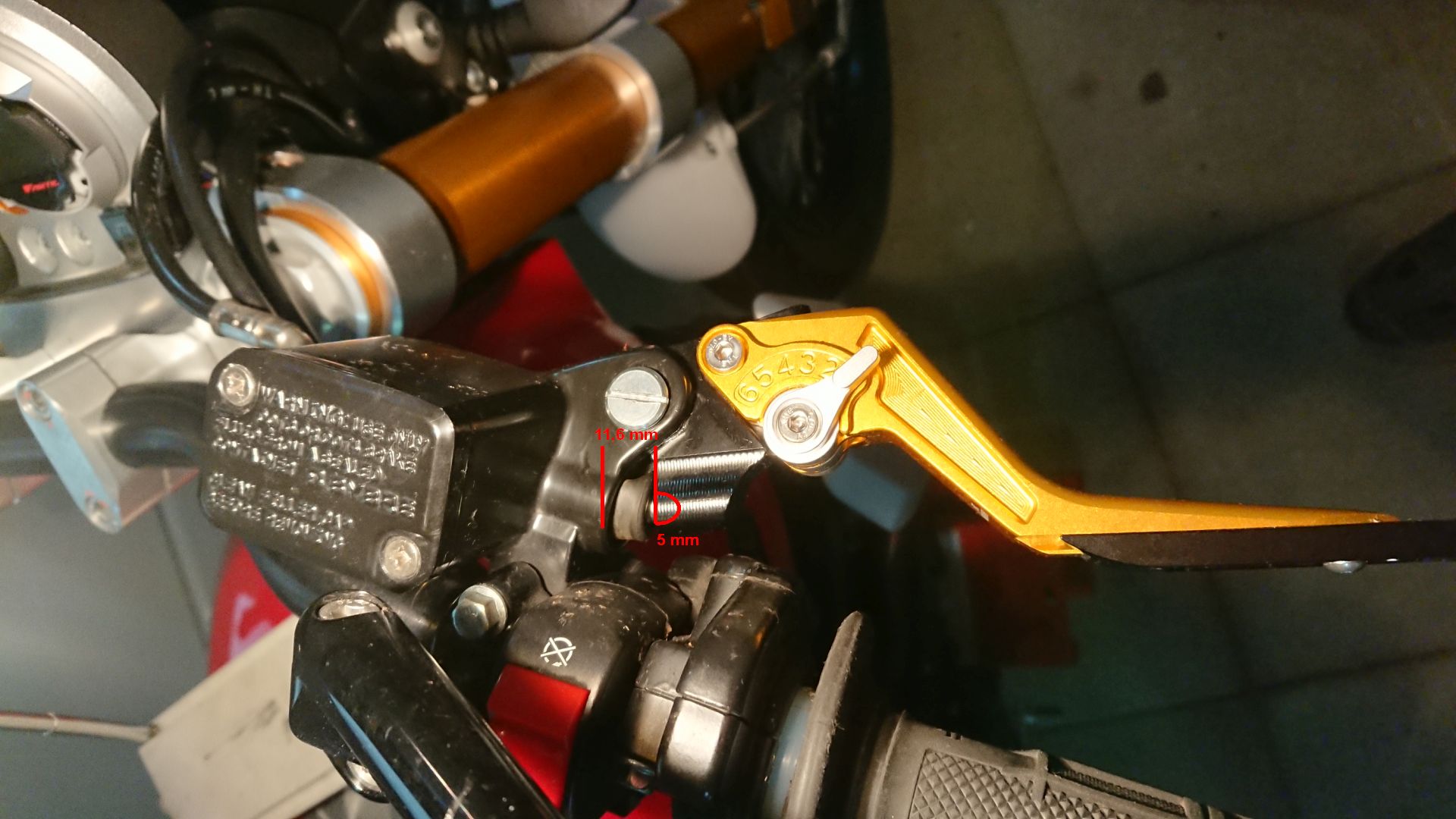

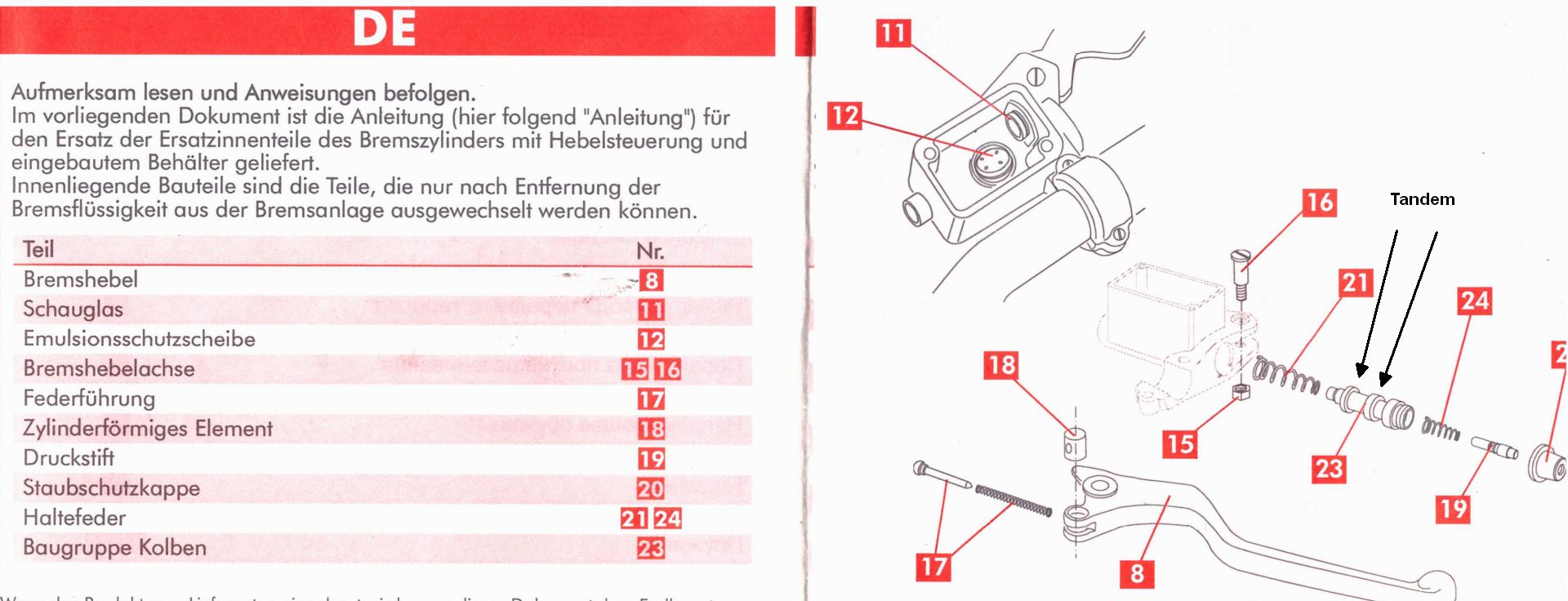

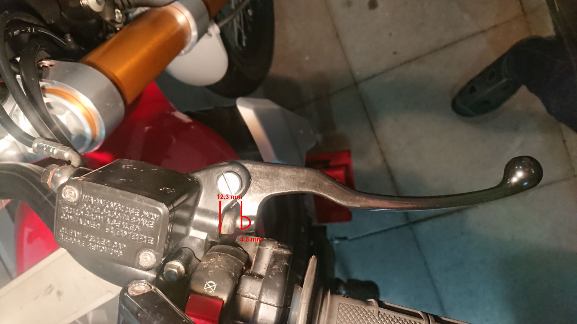

Das muss auf jeden Fall auch angepasst werden! Hatte das selbe Problem, einige Posts (#3085) vorher schon beschrieben.
Kannst du davon mal ein Foto machen wie die angepassten Hebel bei dir nun sitzen?

Im Geberzylinder wird eine Bohrung nicht freigegeben weil der Kolben nicht in Ruhestellung zurückkommt. Das ist 100% sicher!
Hat mir natürlich auch keine Ruhe gelassen und ich habe den originalen Bremshebel noch mal angebaut. Bei meiner 500er Scrambler ist der Unterschied 0,3 mm (siehe Fotos).
Ich glaube nicht, dass das ein Problem ist. Mein Vorderrad ließ sich aufgebockt immer frei drehen, vor und nach einer Ausfahrt. Außerdem dehnt sich das alles (Belege, Bremse, Bremsflüssigkeit) nicht so stark aus und der Bremszylinder ist als Tandemzylinder ausgelegt, was ein Umströmen durch die Nachlaufbohrung in einem größeren Bereich ermöglicht.

Ich hab es bei meiner nicht nachgemessen, fahre aber seit mittlerweile 6500 km damit und habe keinerlei Probleme.

Interessant wäre das Baujahr bei dem es Probleme gibt.
Ich fahre eine 2021 E5 Rally. Da passte es eben nicht.
Anhang anzeigen 434921 Anhang anzeigen 434922
Das sieht meiner Situation sehr ähnlich. Vom Foto her würde ich allerdings denken, dass es mehr als 0,3 mm Unterschied sind. Die Gummiblende "Staubschutzkappe" ist doch deutlich mehr eingedrückt, oder?
