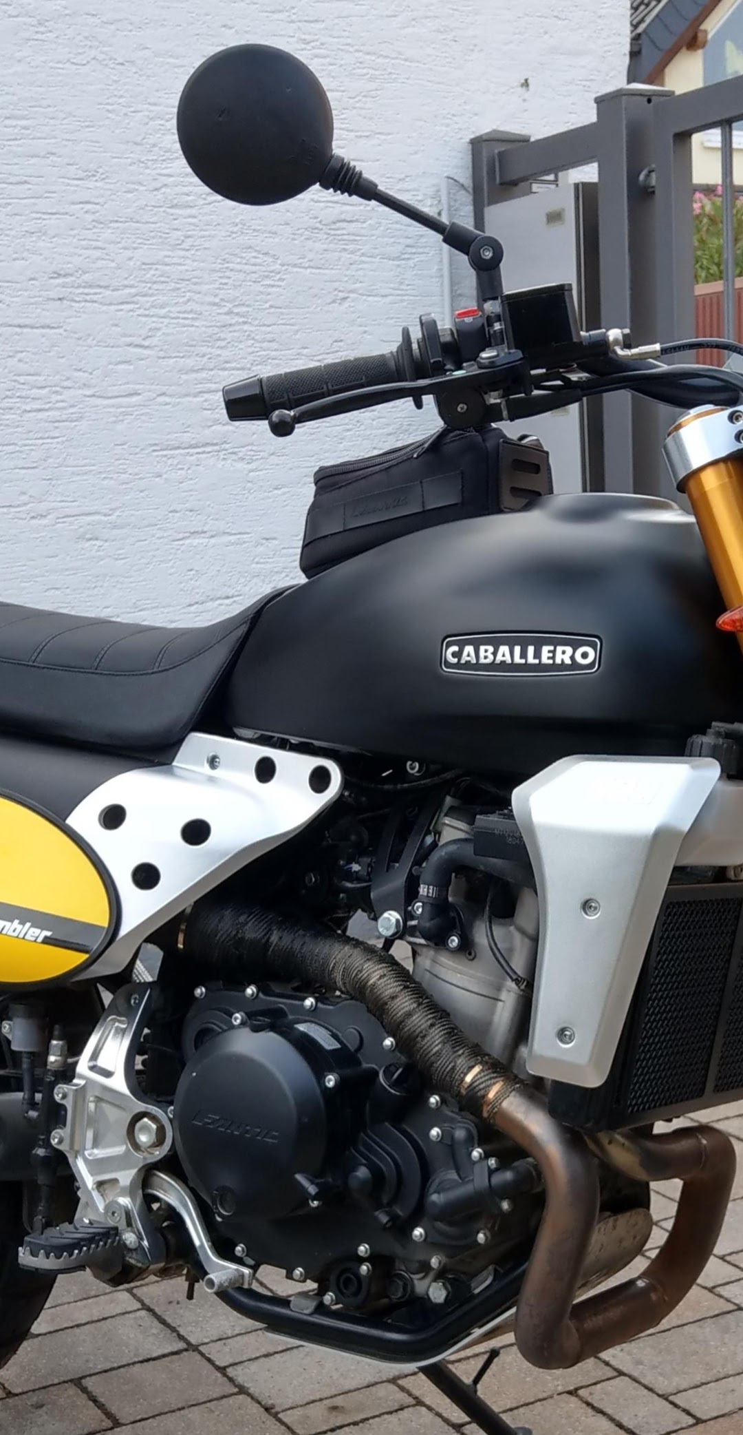

Hallo, ich bin hier schon seit einer Weile heimlicher Mitleser. Nun muss ich aber selbst ein Frage stellen.
Besitze seit Oktober letzten Jahres eine Caballero Scrambler Deluxe (Euro5). Habe mir hier bei euch im Forum schon wirklich viele tolle Ideen bzw. Infos zur Fantic geholt. Danke dafür!
Ich kenn mich bei Motorräder nicht ganz so gut aus, also verzeiht mir bitte, falls dies eine dümmliche Frage sein sollte. Hat jemand von euch ein Hitzeschutzband bei der Fantic angebracht? Spricht eurer Meinung nach etwas dagegen so etwas anzubringen? Kann das in irgendeiner Weise dem Motor schaden?

Du meinst diese Wickel am Krümmer ? Hab mich auch immer gefragt wozu sowas gut sein soll ,völlig kontraproduktiv ,dann wirds ja noch heißer ,nur sehen tut man nix mehr davon ...
Hinterm Auslass sollte die Hitze möglichst schnell abgeführt werden ,alles Andere ist sicher nicht gesund für einen Motor.

Da ich den Carbon-Hitzeschutz am Krümmer entfernt habe, hilft es gegen Brandblasen an den Beinen :wink: Und wenn man es richtig macht, soll eine hohe Abgasgeschwindigkeit aufrecht erhalten werden und der Motor soll somit thermisch entlastet werden...
Ich hab´s nur wegen der Brandblasen gemacht:

Und wenn man es richtig macht, soll eine hohe Abgasgeschwindigkeit aufrecht erhalten werden...
wie sollte so ein Band auch die Abgasgeschwindigkeit beeinflussen... auf die Kühlung des Motors hat das sowieso keinen signifikanten Einfluss.

Die Theorie ist: hohe Abgastemperatur = hohe Abgasgeschwindigkeit. Spielt aber bei der CAB keine Rolle, eher bei Turbomotoren (wie z.B. bei meinem Abarth :cool:). Und da geht es eher um die thermische Entlastung des Motorraums. Das mit der erhofften Leistungssteigerung ist gegebenenfalls nur eine Frage des Glaubens.
Technik: Hitzeschutz am Krümmer montieren: Hot Chocolate
