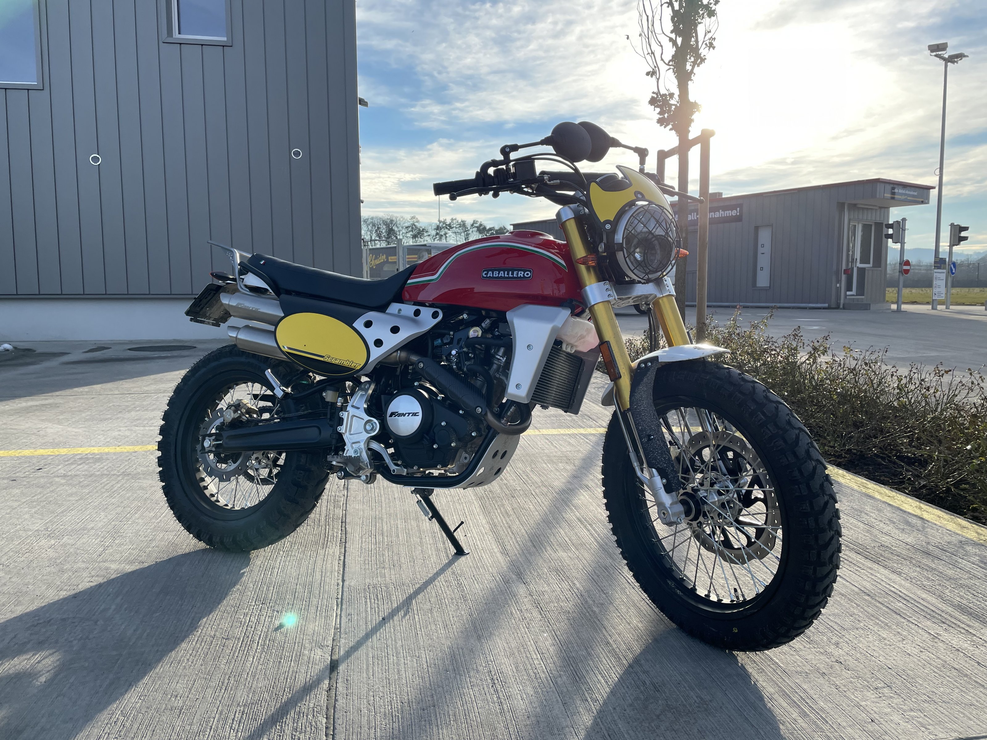

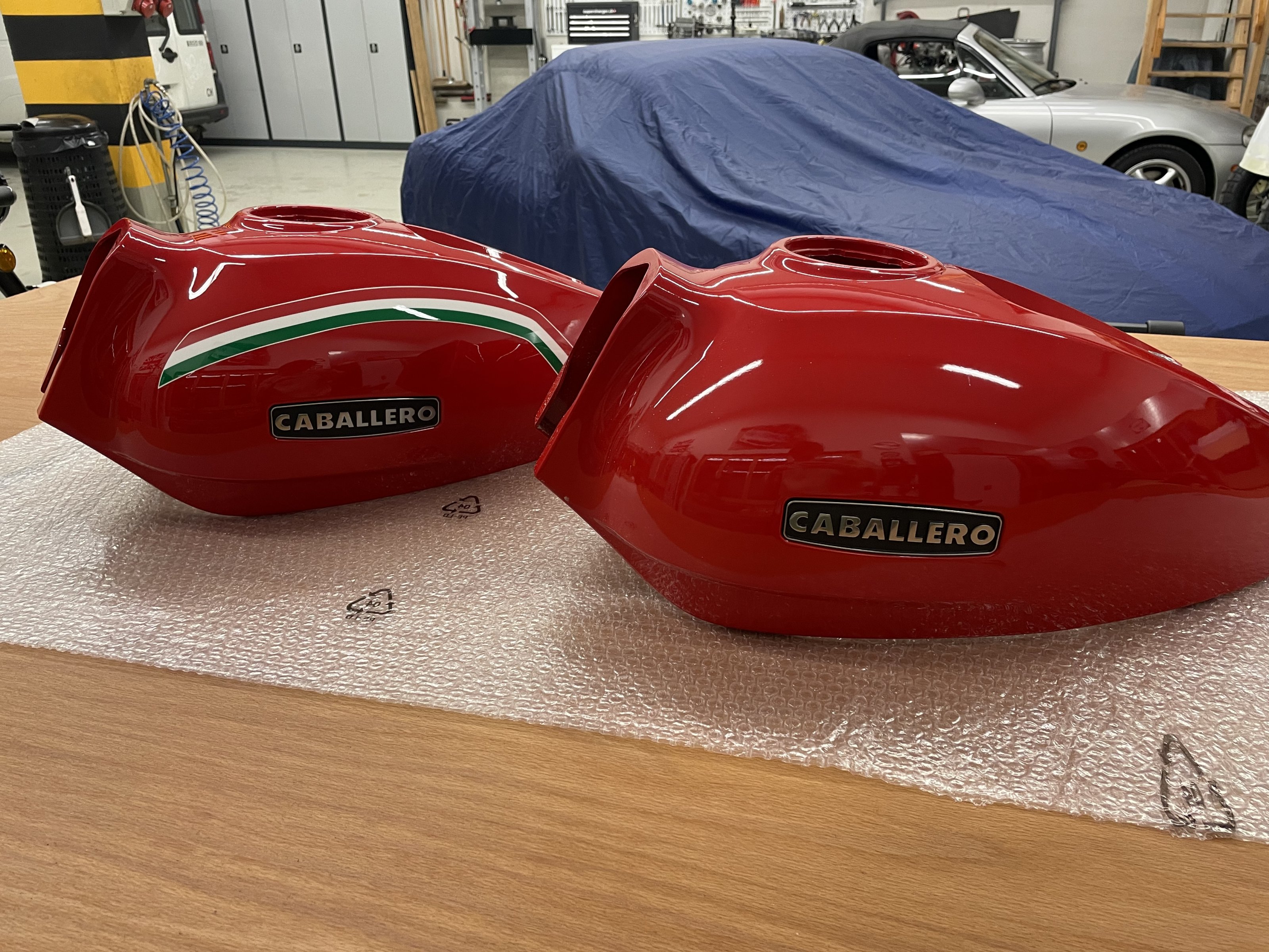

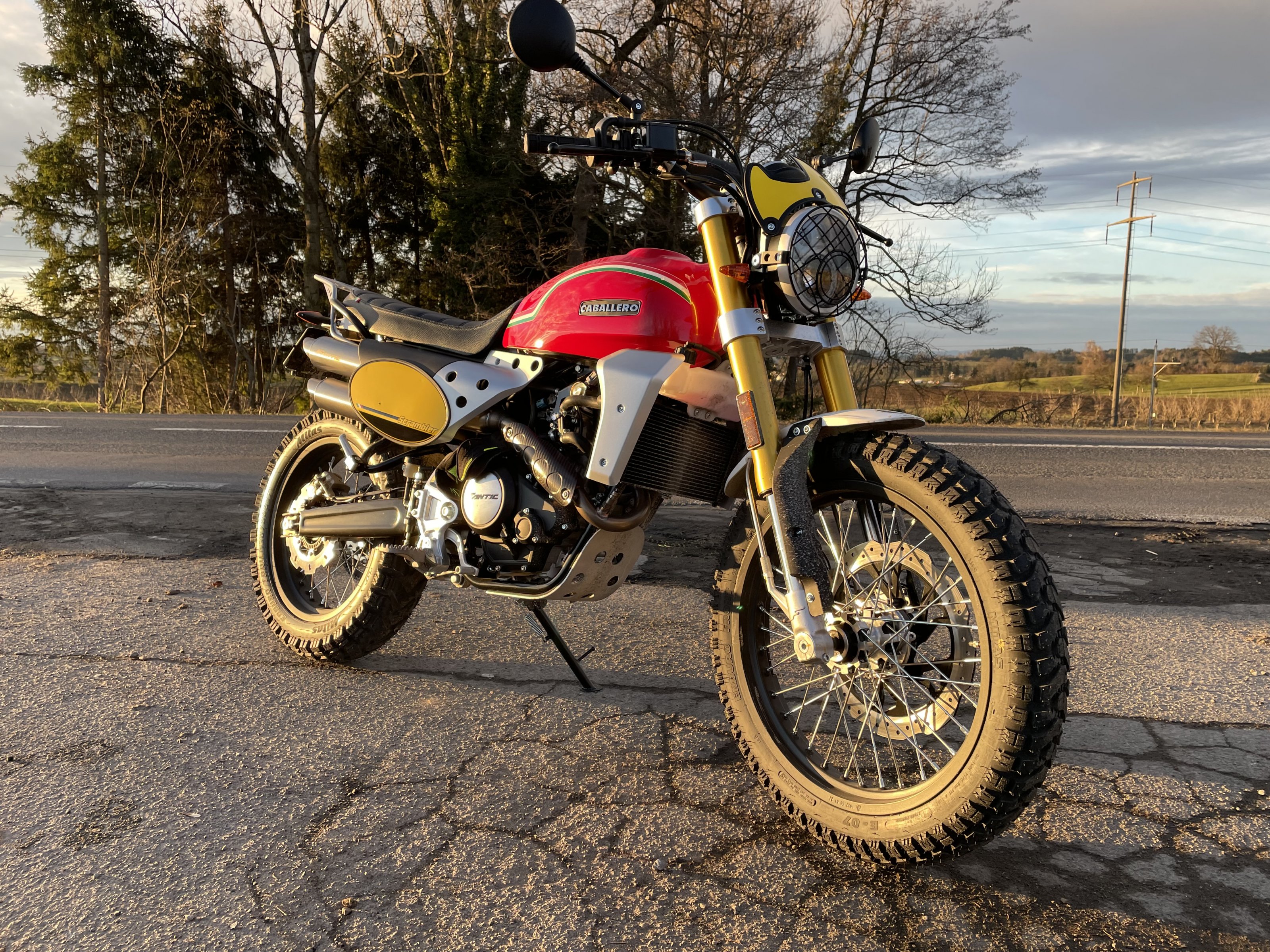

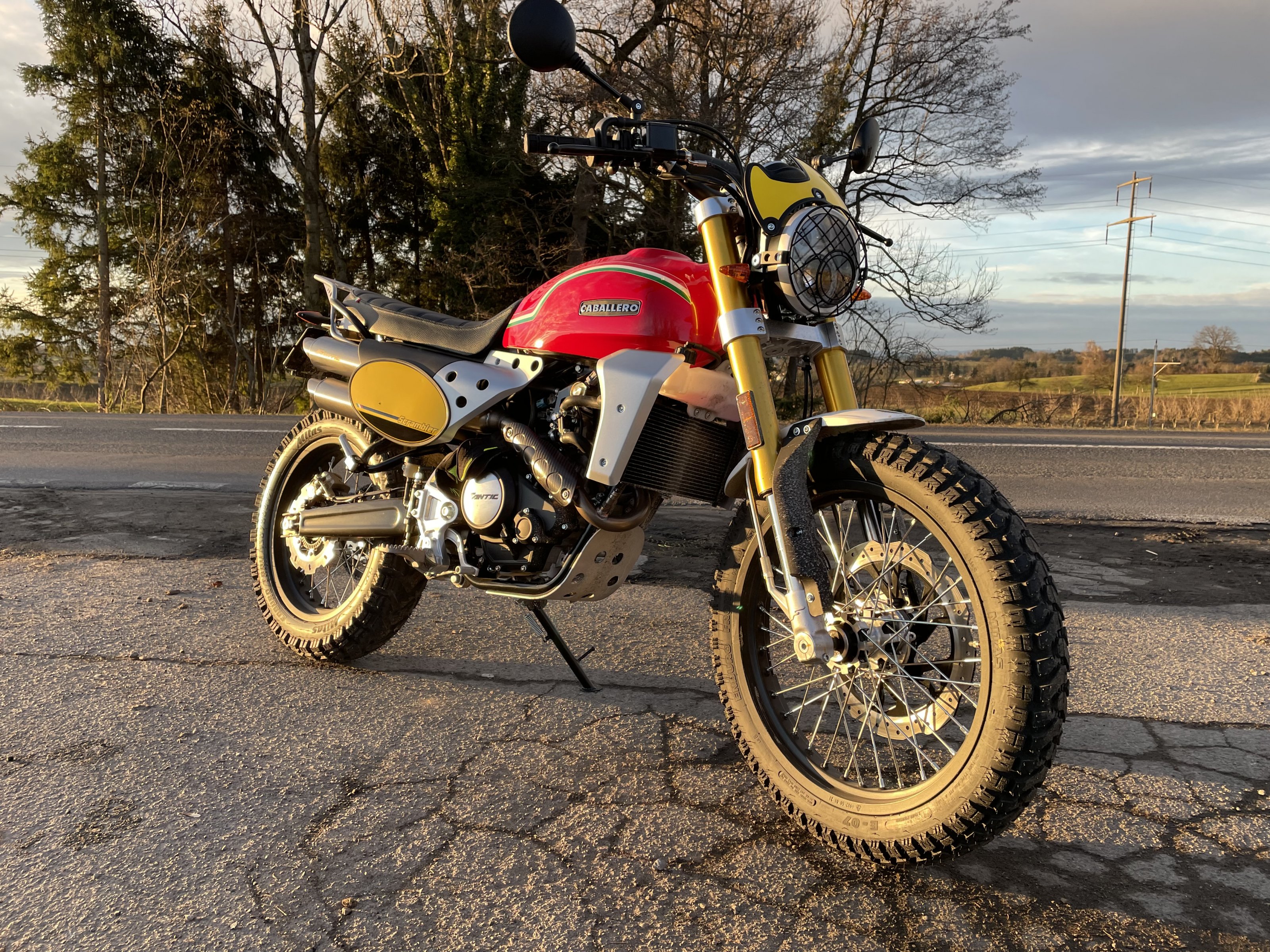

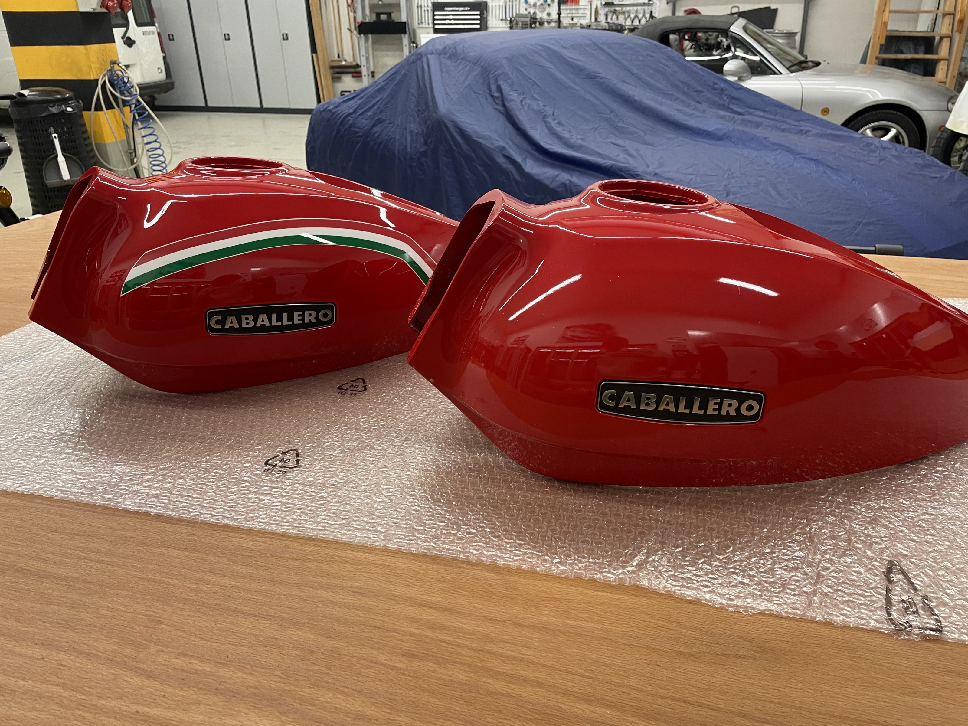

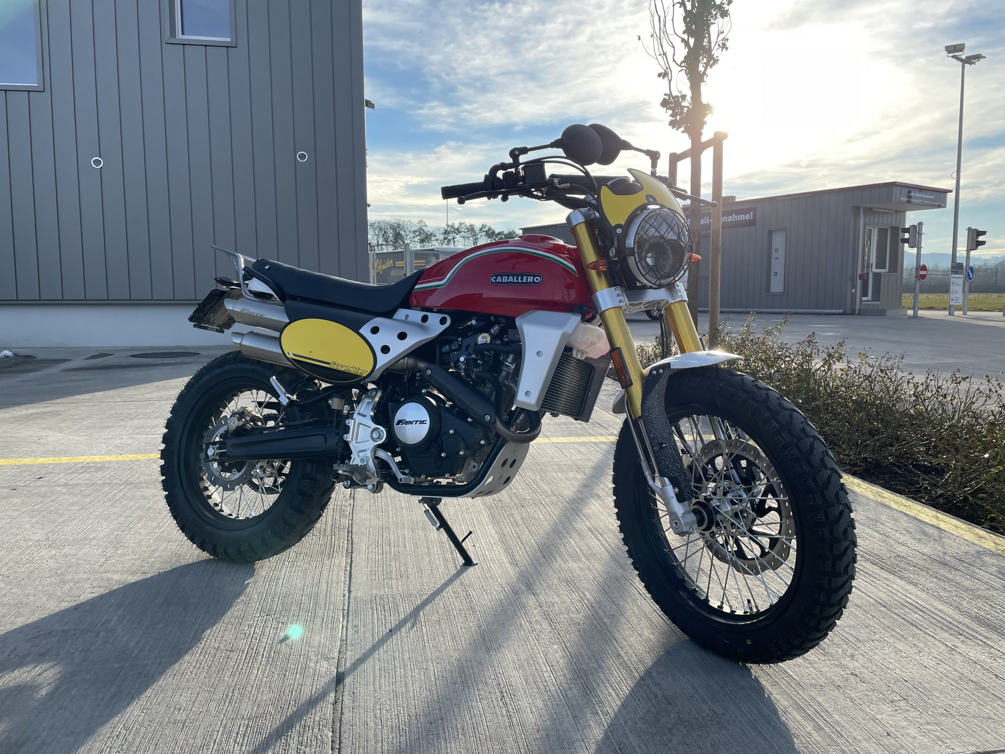

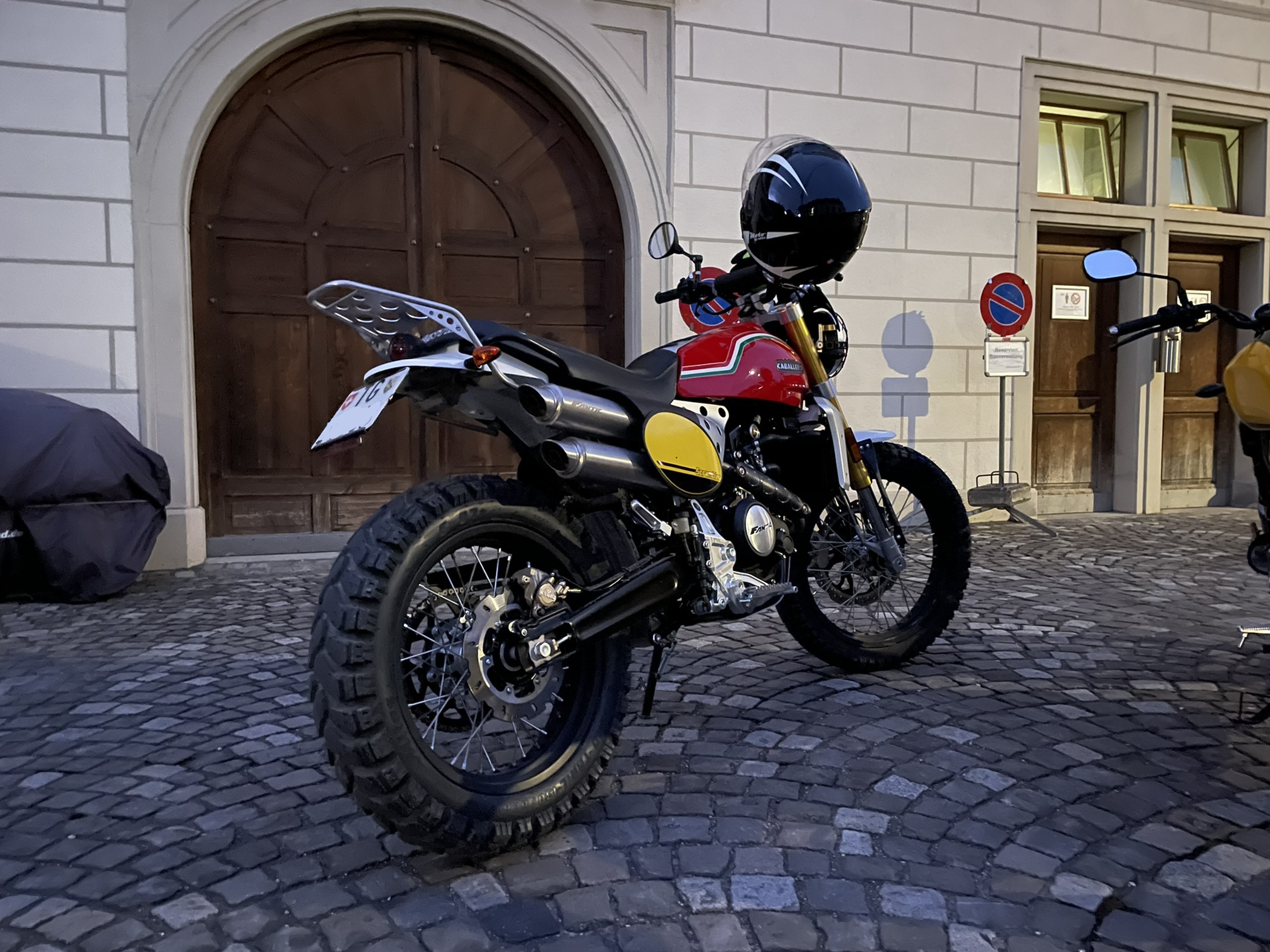

Habe heute mein Packet erhalten, Inhalt war eine 50th Anniversary Tankverkleidung, ist gar nicht so einfach an so eine ran zu kommen. Sieht wirklich toll aus.
Hatten heute 10°C habe also die Gelegenheit genutzt und bin mal ca. 100Km gefahren. Habe dabei 2 Bilder gemacht (siehe Anhang)
Erwin
Woher hast du denn den silbernen Fantic Deckel? Der gefällt mir
