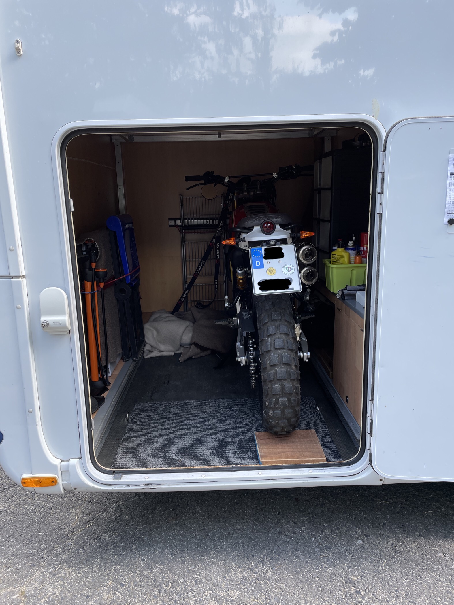

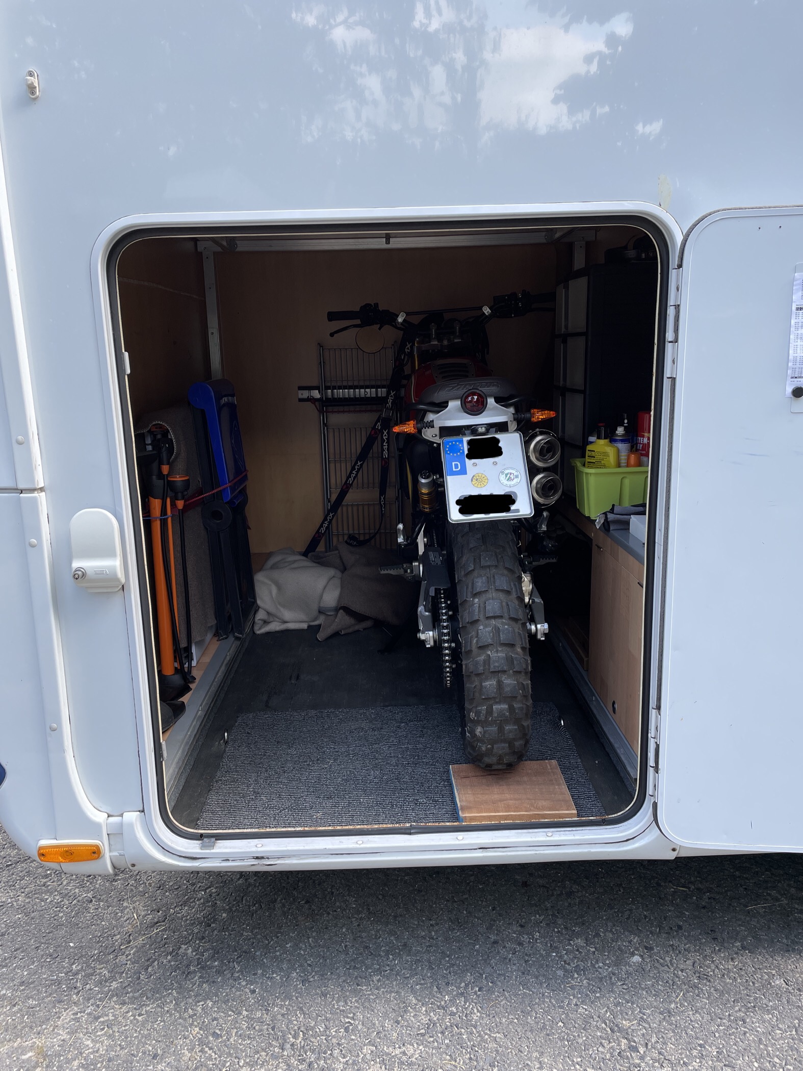

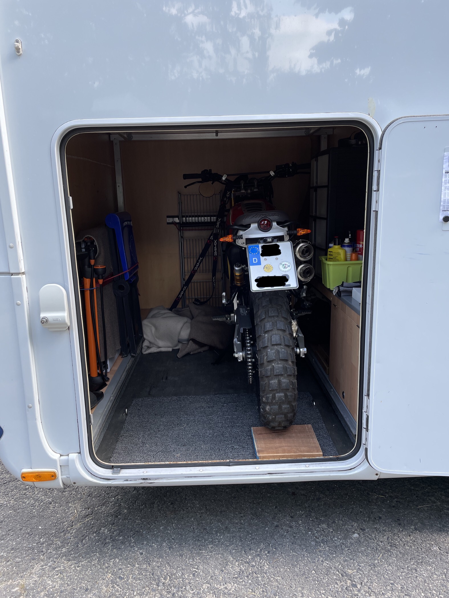

Kein vergleich, nur ein Blick ins Wohnmobil 😜Anhang anzeigen 467445
Sauber. Leider habe ich selber keine Garage, nur einen Heckträger...
