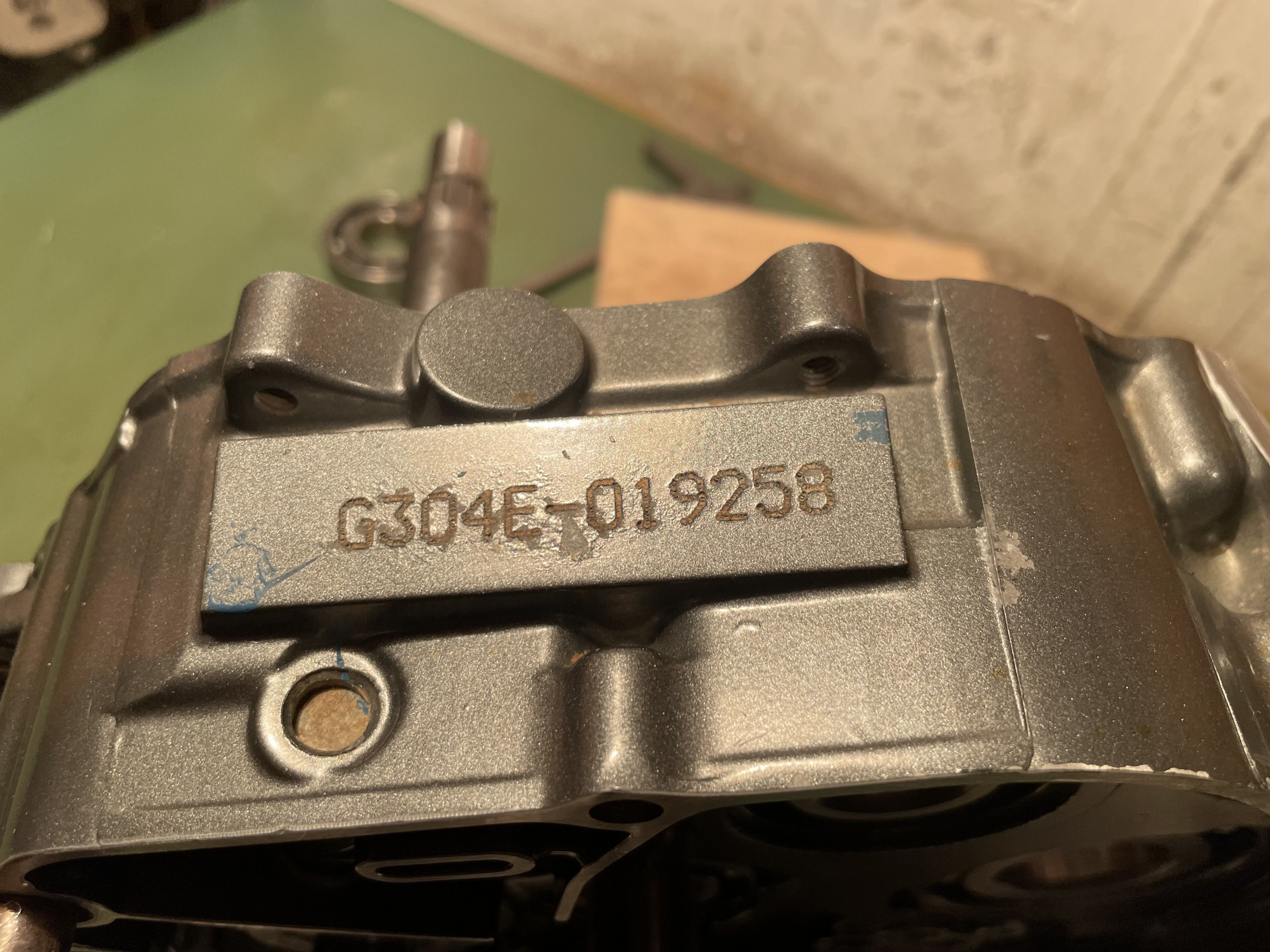

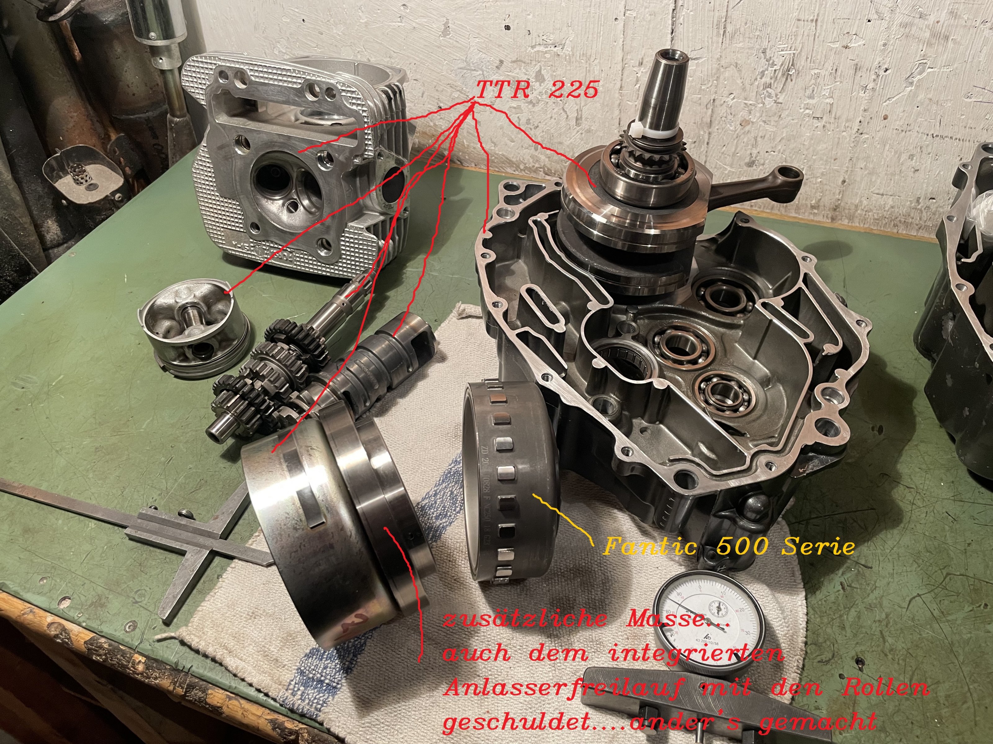

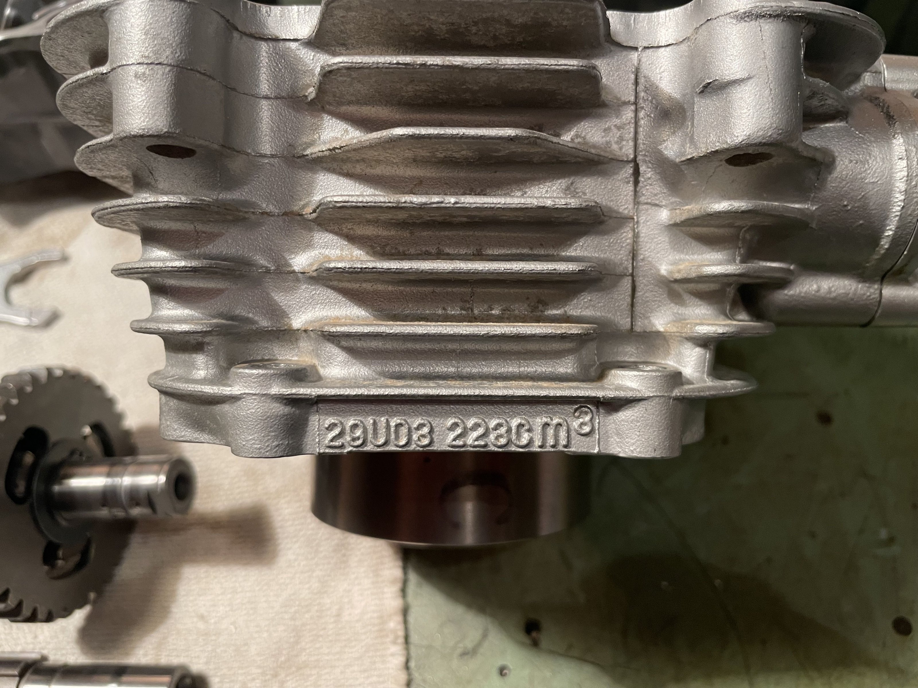

Andere Baustelle- so aufgefallen ;) - .Hab grad nen Yamaha TTR 225 Motor zum Umbau Getriebeausgangswelle für Einbau in eine Yamaha TW125 vom Kumpel auf Werkbank liegen.- will er halt...;)
Motor hat 223 ccm, ca. 18 PS - Yamaha grundsolide.
Wie schon in Beitrag 3402 geschrieben gibt's ein anderes Polrad für Fantic. -Orig. 912 gr.-bigger Flywheel 1382 gr.
Hab's verbaut,jedoch seither noch nicht wirklich gefahren ( kurze Testfahrt Dichtigkeit testen).
Seh ich nun nahezu ähnliches Polrad der Yamaha an,ist ein noch wesentlich grösserer Stahlring angeschraubt. evtl. ist an Yamaha mehr Platz.Für Fantic um noch mehr Ring/Masse anzuschrauben müsst mer ausmessen.... Allerdings dient der Ring bei TTR auch zur Aufnahme der AnlasserFreilauf-Rollen.- das Polrad der TTR wiegt gesammt 2600gr. !
Da sind 1382 gr. der Fantic mal grad die Hälfte. ???
Egal,...erst mal fahren mit dem bigger Flywheel,wie Motor sich so anfühlt,spritzigkeit,Rundlauf etc... und -dann evtl. ausmessen........ nen Rohling zum anschrauben mit reichlich Übermaß ist schon gedreht.....
Halt so aufgefallen beim schrauben an anderen Motoren und warum die was ander's machen ...... ;)

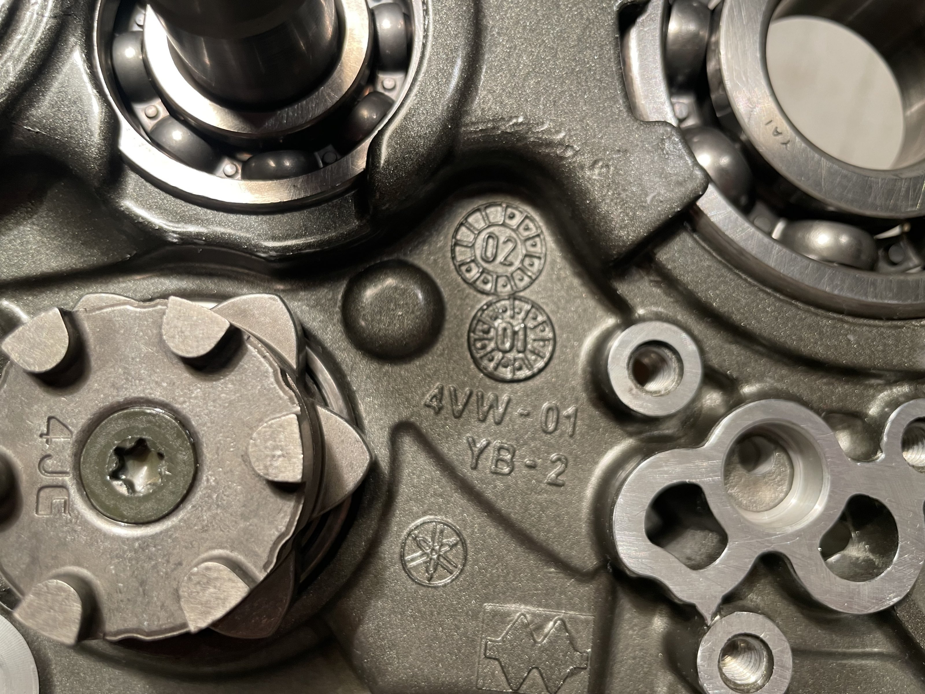

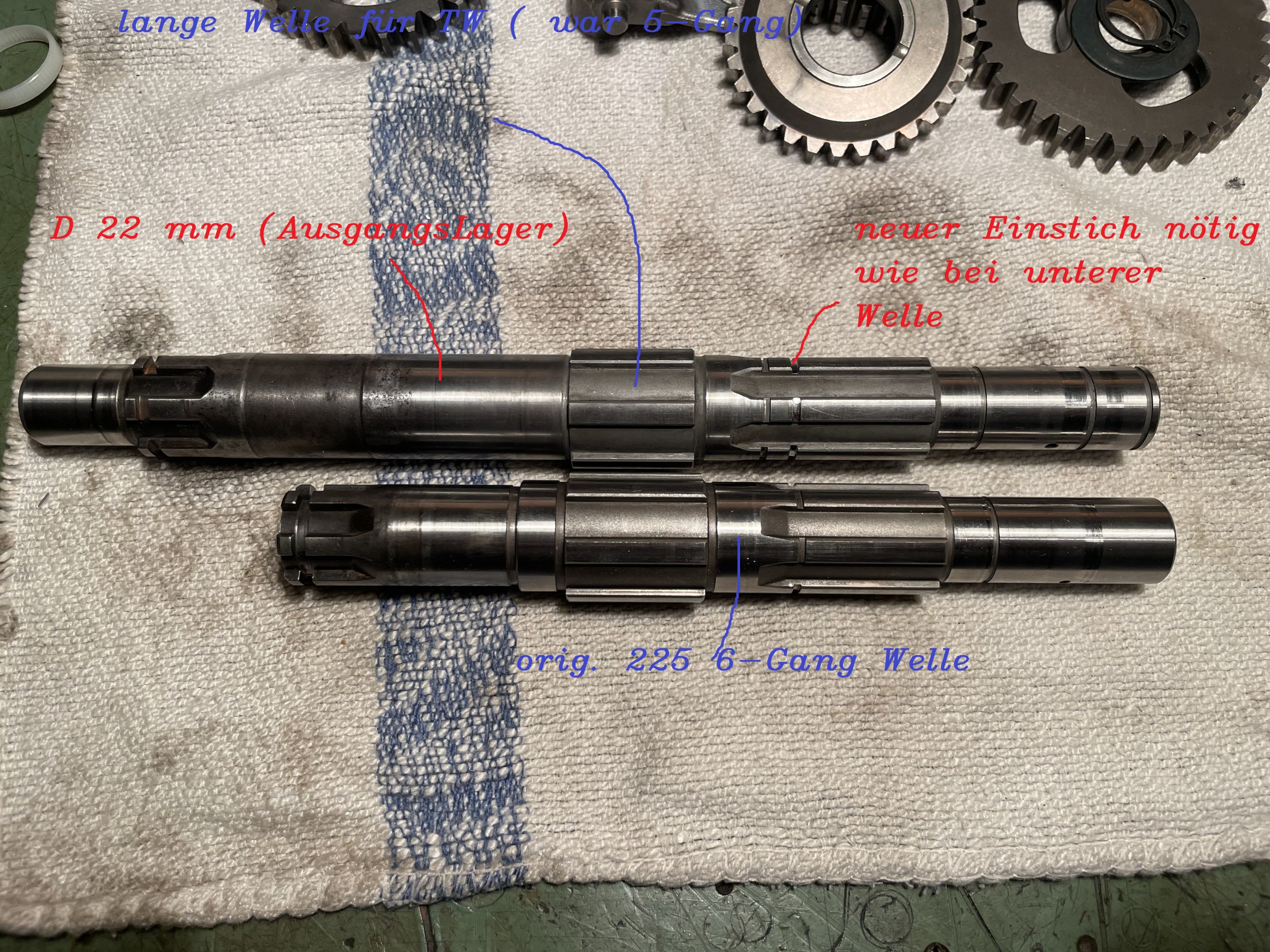

Welch ein Zufall. Ich hab auch eine Yamaha TT 225. Allerdings ohne R. Und den Angaben von Hubraum und Leistung nach meinst du vielleicht auch die ohne R - welches Baujahr ist das?

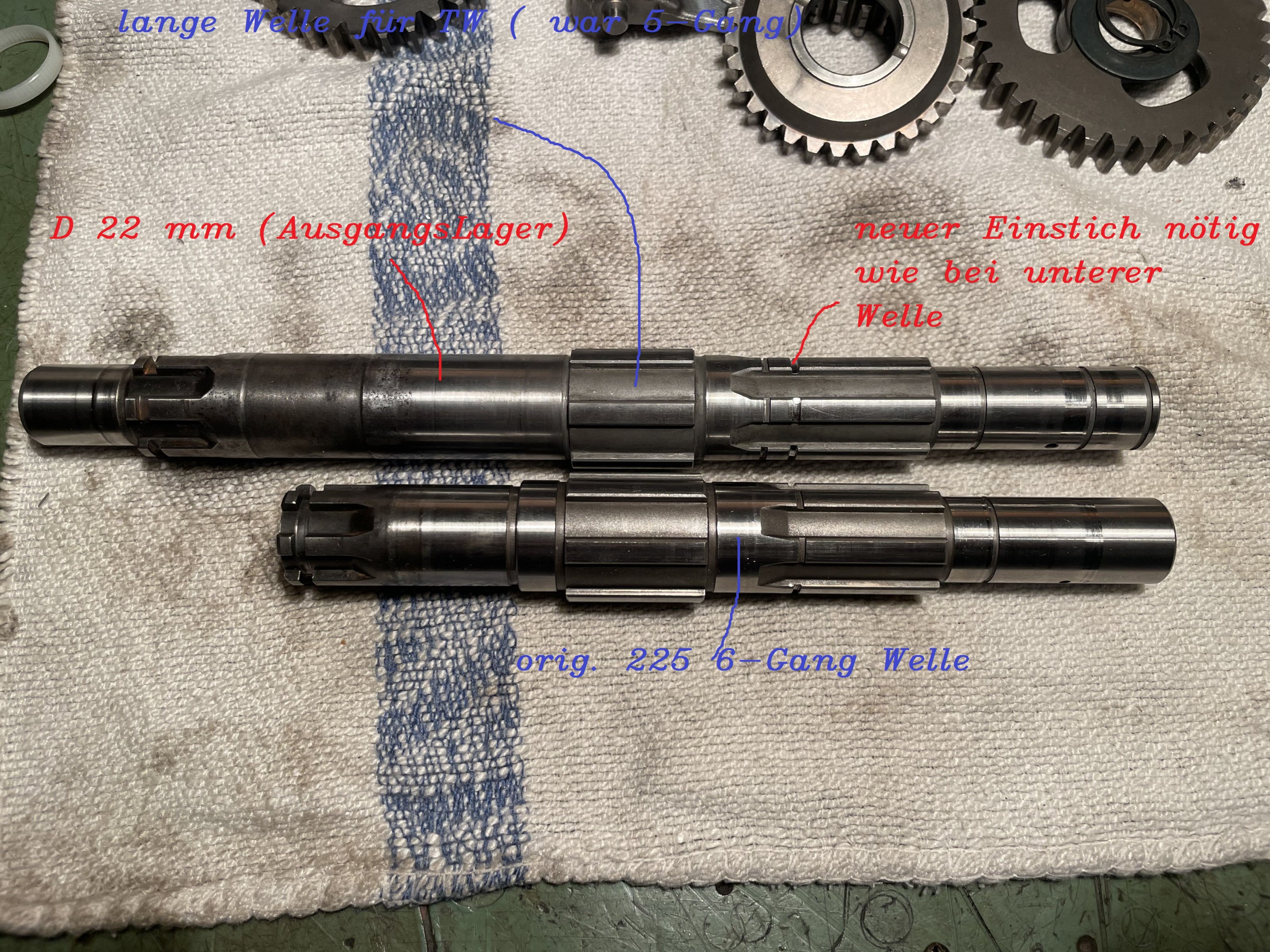

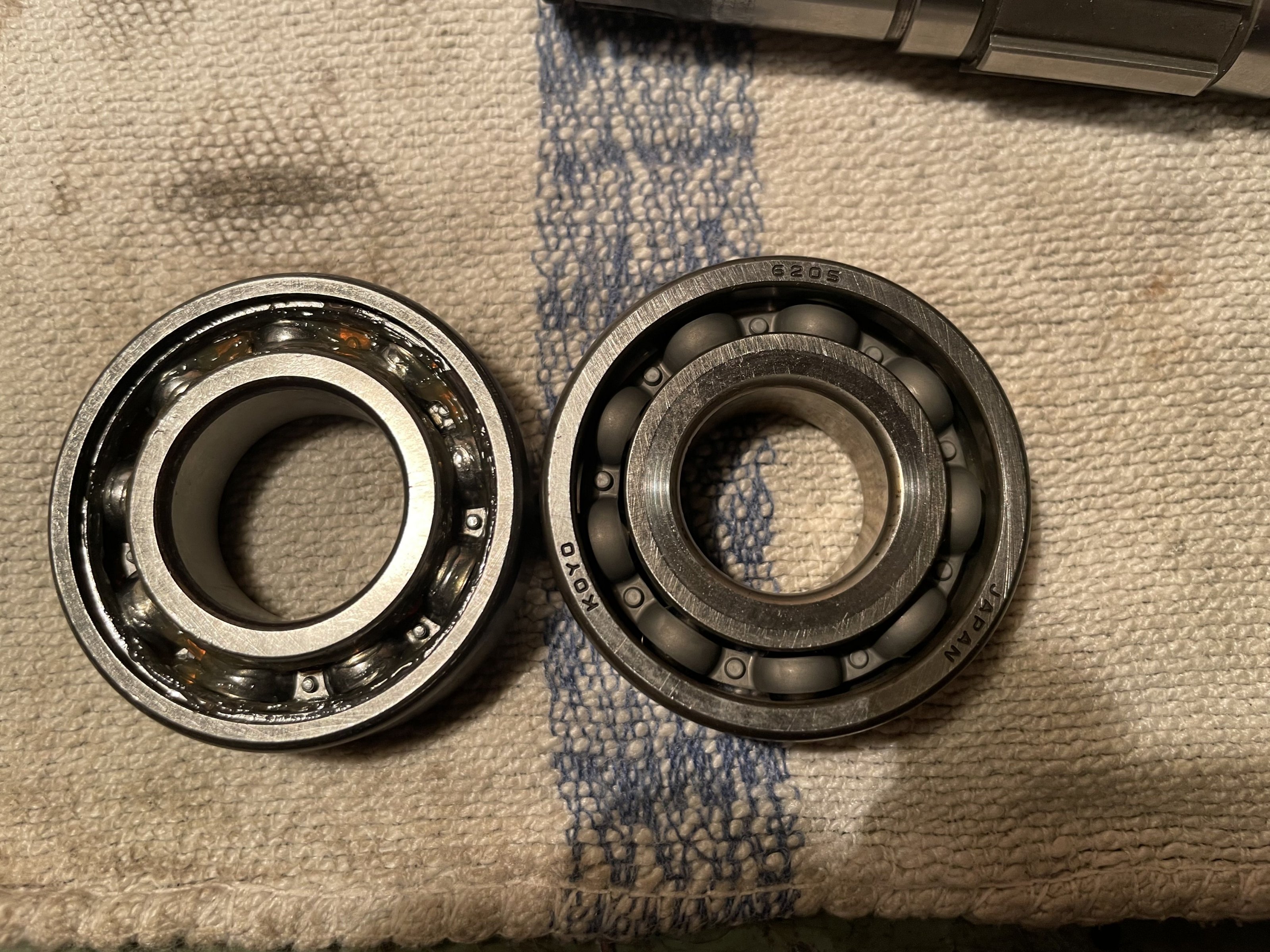

Ist nur der Motor- hat Freund aus USA für seine TW 125 zum Einbau/Upgrade mitgebracht.-Möglich das nur TT 225 Motor ist.Hab nicht näheren Einblick in diese Yamaha Motoren,zumal 225er in Europa eher selten. Soll den nun mal so umbauen.....Mein Freund kennt mich und weiß das ich bei Motoren meistens Interesse habe ---- Für mich interessante Geschichte,interessiert mich halt da was zu machen. --Sieht man auch wie andere Motoren so gebaut sind ....;)
Für Einbau in TW anscheinend längere Getriebausgangswelle nötig,hat er ebenfalls mitgebracht. Deshalb 225er mal zerlegt,gereinigt - Nun anpassen einmessen der Welle,ist eine vom 5-Gang,jedoch von Keilverzahnungen,Durchmesser identisch, nur länger. Passt auch der Zahnradsatz vom 225er 6-Gang drauf. Nur ein Einstich muss angebracht werden um 2 Zahnräder zu fixieren ( Drehmaschine,Hartmetall-Einstechmeißel-es ging,mit Gefühl zustellen, mit viel geratter ;)-aber drin ist die Nut für SeegerRing DIN 471;) .Auch anderes Lager,Simmering Getriebeausgang nötig,da Welle 22mm am Getriebeausgang hat.

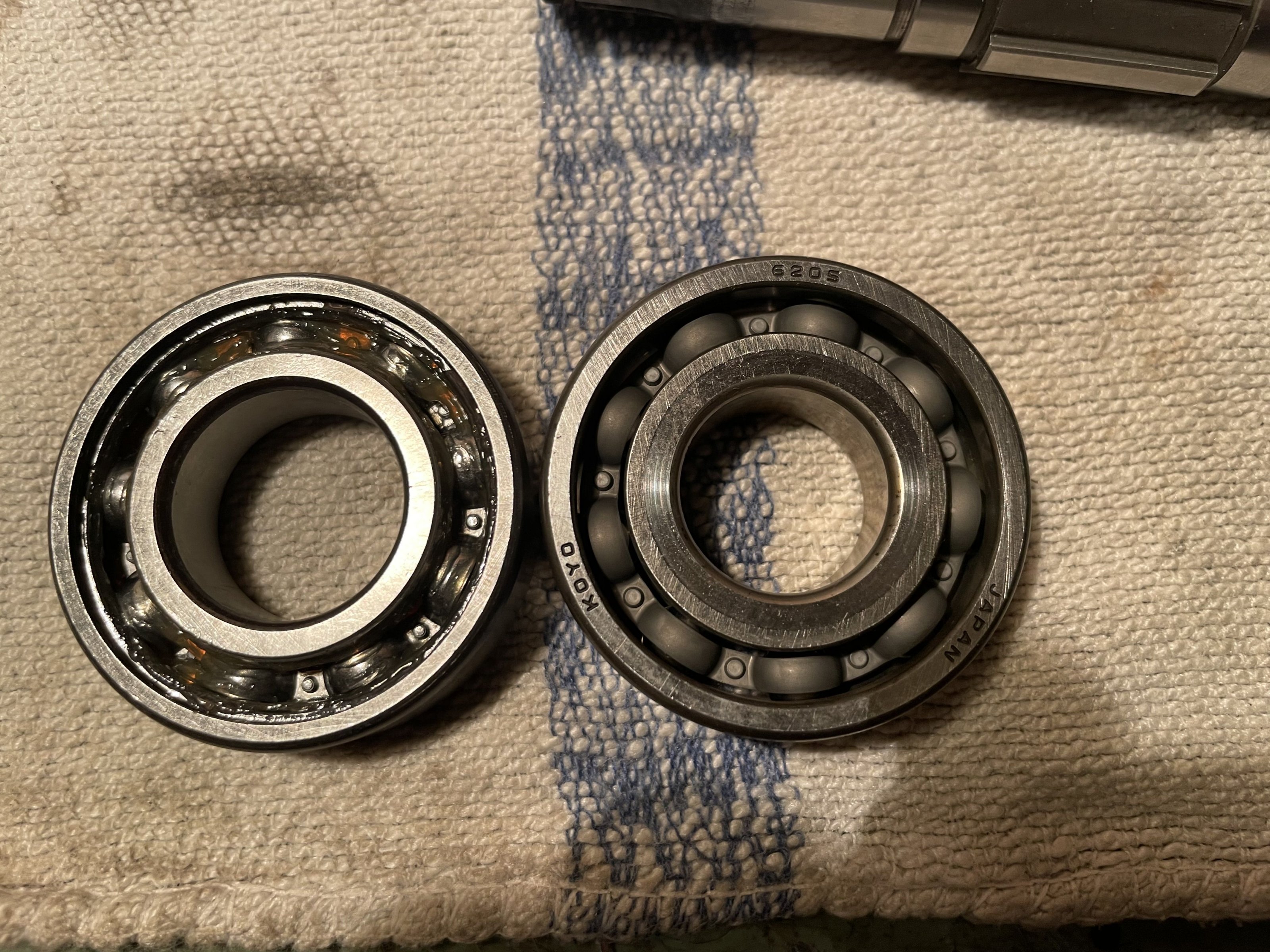

TT 225 orig. Getriebeausgangslager 6304 - für 20 mm Welle.
Und nun das komische - auf mitgeliefertem Lager steht 6205,- bedeutet aber eigenlich AØ 52,IØ 25 , 15 breit. Tätsächlich aber IØ 22 mm- also für die Welle passend. Auf Rückseite des Lager's Innenring noch mit 2YD gekennzeichnet. Anderer InnenRing ?- Sonderlager ??? woher bekommen ???
Egal,es passt,Lager ist auch noch i.O.
So'n Blödsinn ist nicht ungewöhnlich :(. Wir hatten in Geräten in größeren Lüftern Lager, gekennzeichnet mit "608" (= 8x22x7mm), bei denen der Innenring nur einseitig mit dem Aussenring bündig war, aber auf der anderen Seite um 2mm weiter rausragte, also 9mm breit. Nirgends zu bekommen hieß immer, den teuren Lüfter komplett zu wechseln, anstatt nur ein Lager, einen Pfennigartikel :(.
Bei H-D gab's eine zeitlang (Übergang von zölligen auf metrische Maße) Radlager wie 6205 (Breite u. Außendurchmesser 52x15mm- identisch), mit einem i.D. von 1"/24.5mm, anstatt der regulären 25mm. Auf denen stand allerdings -vernünftigerweise- nur die E-Teil Nr. von H-D, und man konnte sie über H-D (in teilweise zweifelhafter Qualität :(, Hersteller unbekannt, da nur die H-D Nummer drauf) beziehen.
Heute werden da "echte" 6205 eingesetzt (mit teilw. immer noch zweifelhafter Qualität, den Controllern u. Kaufleuten sei Dank :(. Habe meine, aus denen bei ~20000km das Fett austrat, durch SKF Lager ersetzt. Seither, bei einem mehrfachen der ersten Laufleistung, Ruhe).

Hab's gefunden bei ekugellager.de. Ist von SKF,Bezeichnung BB1-0078.
Bezeichnung 6205 ohne Nachsetzzeichen hat mich irretiert auf dem Lager-kenne ich nur mit 25 innenDurchmesser .Wieder mal was gelernt....;)
