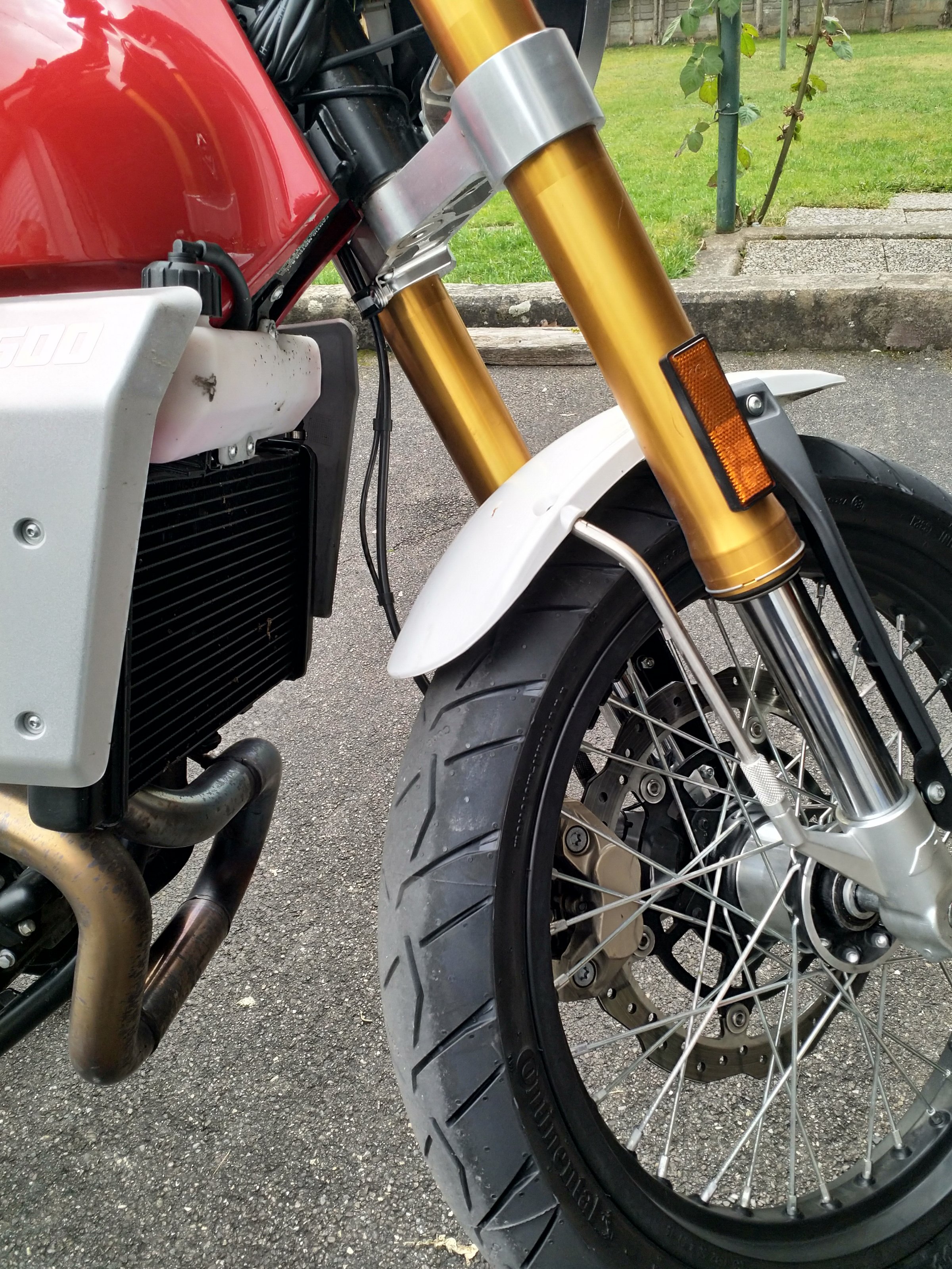

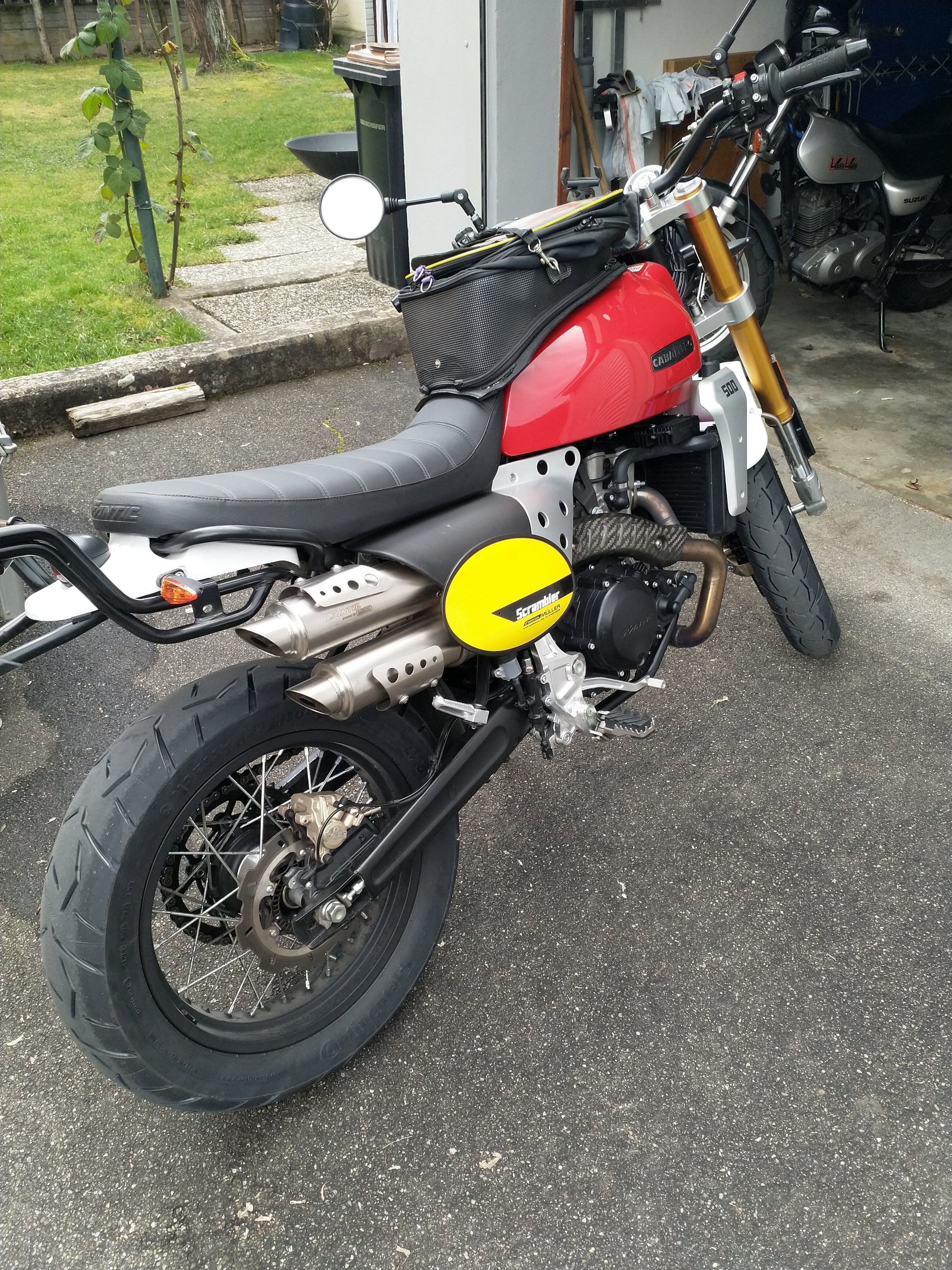

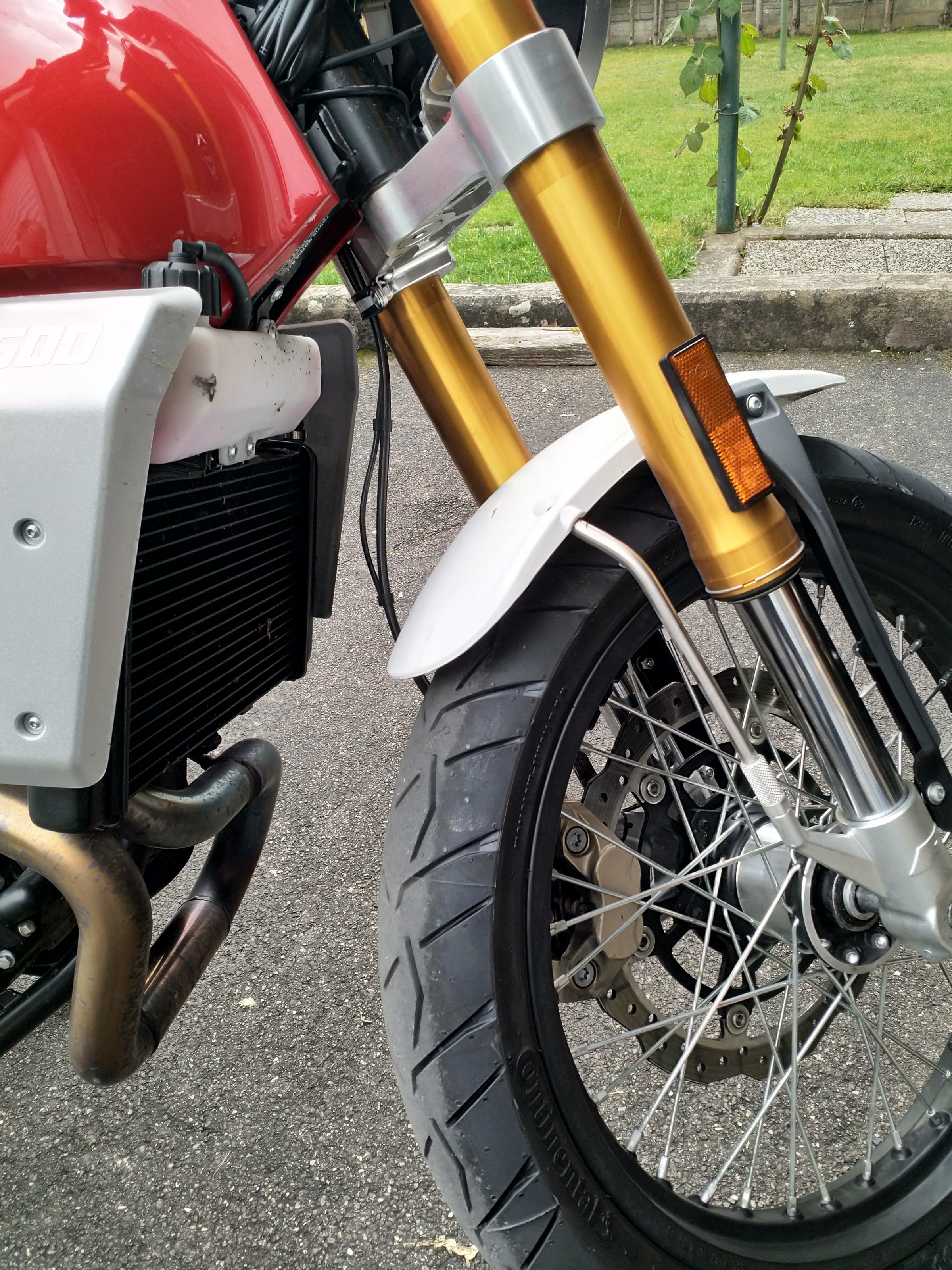

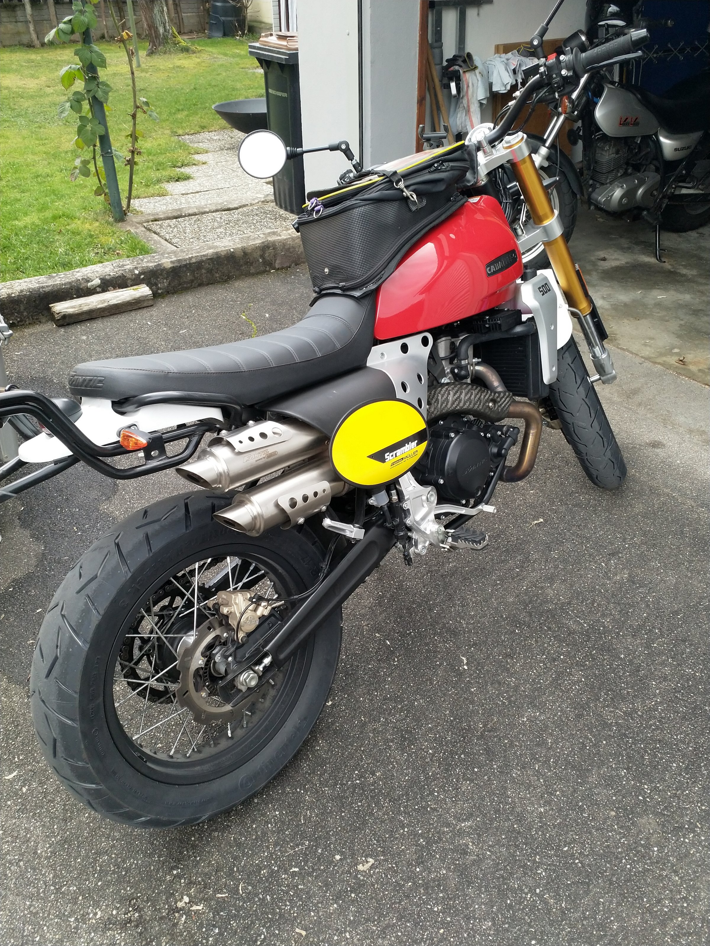

Hallo zusammen, habe die Winterpause genützt und meine abgefahrenen Pirelli STR durch Conti Trail Atack3 ersetzt.
Fahre fast nur Straße mit meiner Scrambler. Bin sehr zufrieden wie sie jetzt rollt.

Warst du mit den Pirelli unzufrieden?

Bei den Pirelli STR bildete sich besonders am Vorderrad ein immer stärkerer Sägezahn. Das Vorderrad wurde dadurch sehr unruhig.

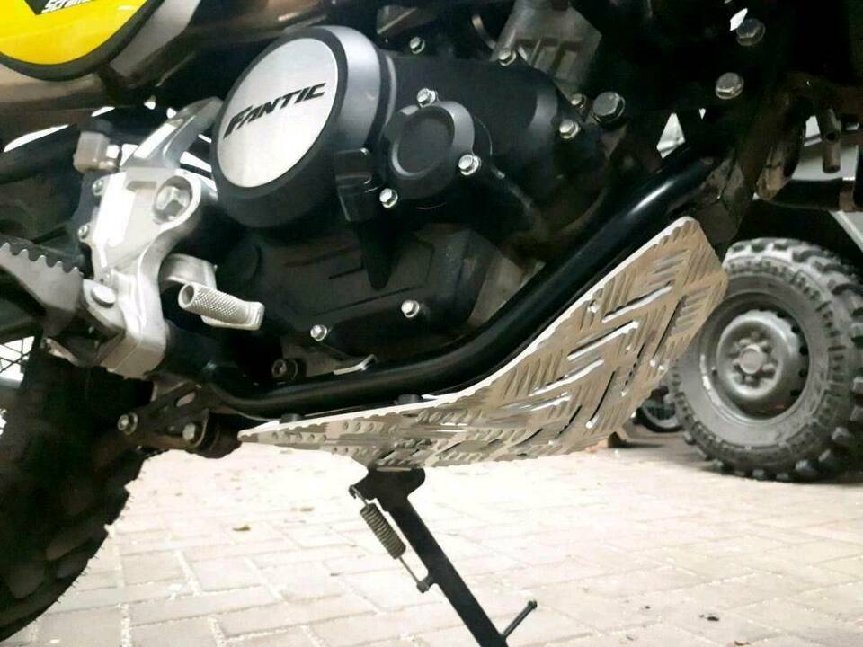

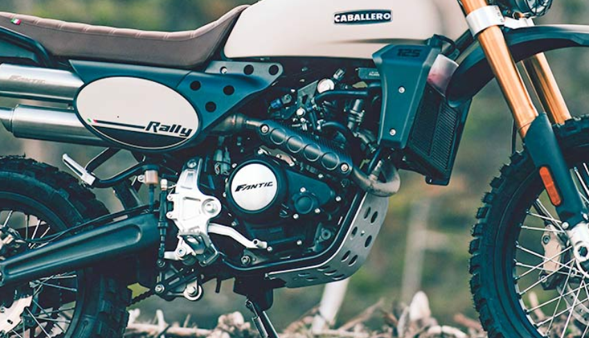

Ja, ich meine das an der neuen 125er Rally montierten:
Ich könnte mir vorstellen, dass es für alle Einspritzer (E5) Modelle dann passt in der 125cc...
