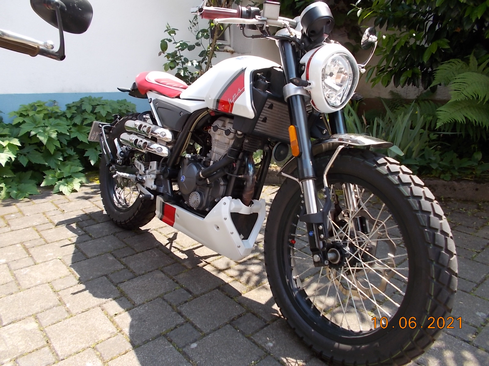

Auf der Caballero Deluxe 125 sind Mitas Reifen bei Auslieferung dabei ( lt. Prospekt eigentlich Pirelli ).
Die Stollen scheinen mir für die Straße etwas zu grobstollig.
(Bei Auslieferung war der Vorderreifen übrigens entgegengesetzt montiert.)
Wenn die Nutzung 80 % Straße und 20 % Gelände sein wird, kennt Ihr da eine gute Bereifung ?
Hast du dir das genau angeguckt? Weil die Stollen laufen gegenläufig. Wurde hier schon mal besprochen: Post
Soweit ich weiß sind bei den 125er (außer FlatTrack und Rally) immer diese Mitas drauf. An einigen Stellen steht fälschlicherweise noch die Scorpions…ich glaub auch auf der Homepage von Fantic.

Ja danke. Du hast Recht. Die Reifen laufen gegenläufig. Die Anzeige der Laufrichtung auf dem Reifen habe ich falsch gelesen.
