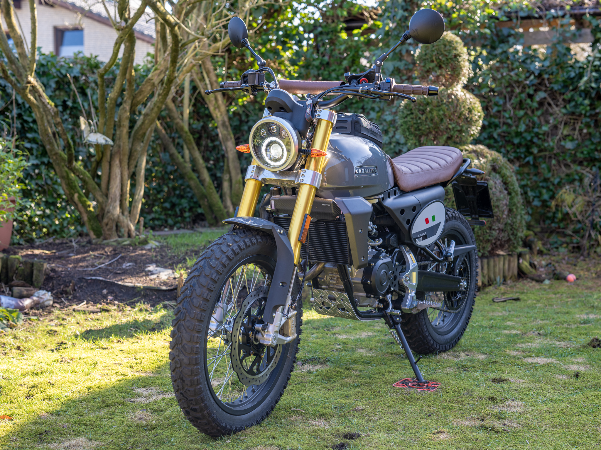

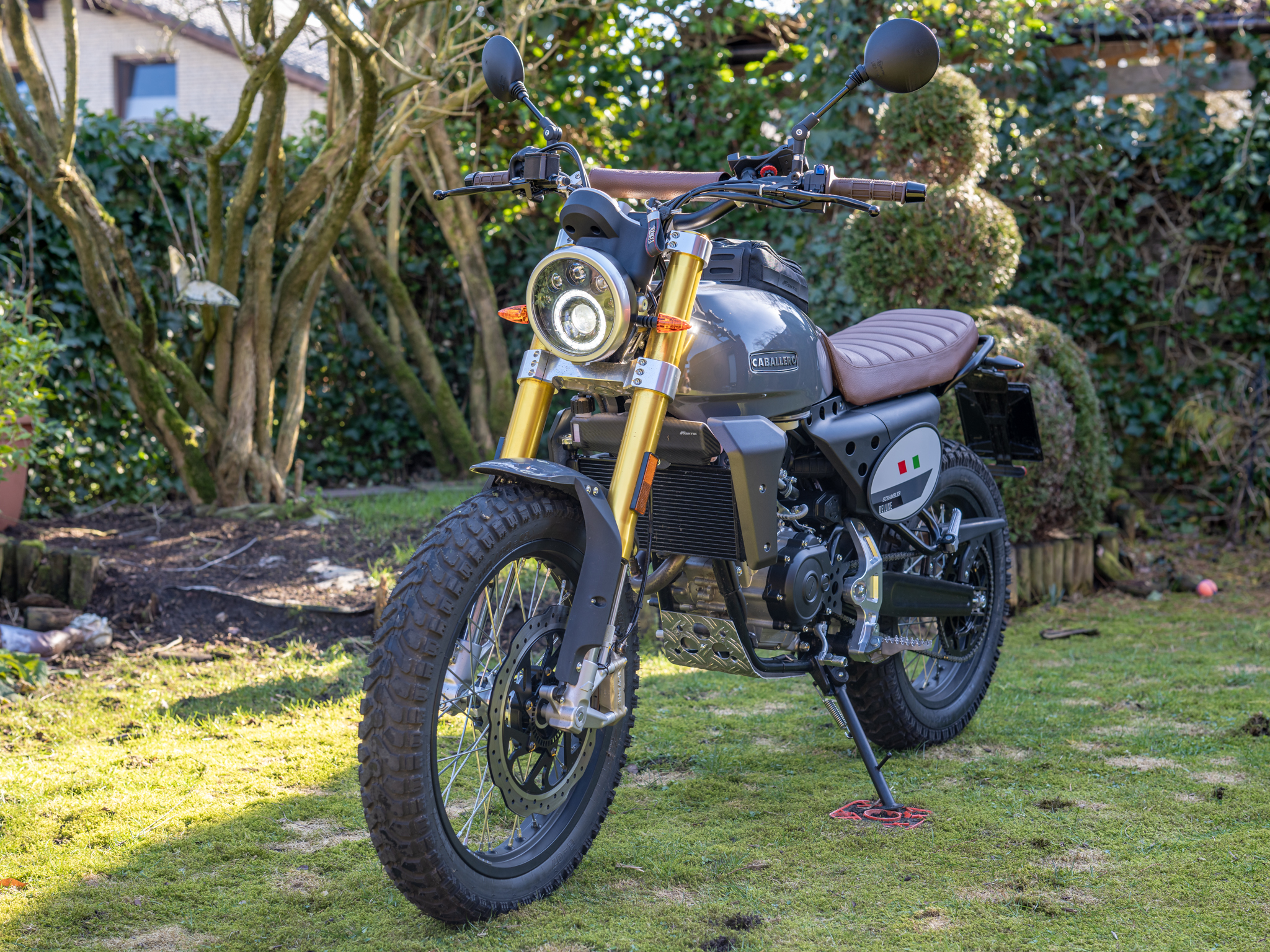

Hallo zusammen,
ich möchte mich als 125er Scrambler Deluxe Besitzer auch mal vorstellen 👋.
Ich heiße Manfred, wohne in München, und lese schon seit einigen Monaten mit. Tolles (Unter-)Forum!
Ich habe seit Ende 2021 die B196 Erweiterung, und fahre die besagte Deluxe - machte jede Menge Spaß, auch wenn ich aus Rücksicht auf das Salz noch nicht viele KM drauf habe.
Eine konkrete Frage hätte ich an die anderen 125er Besitzer:
Mein Drehzahlmesser zeigt mit mal nichts, mal nur bis 3 Felder an... was ist denn bei Euch in den Einstellungen eingetragen bei Hi und Low? Bei mir (und laut Bedienungsanleitung) eine 1.
Danke!
