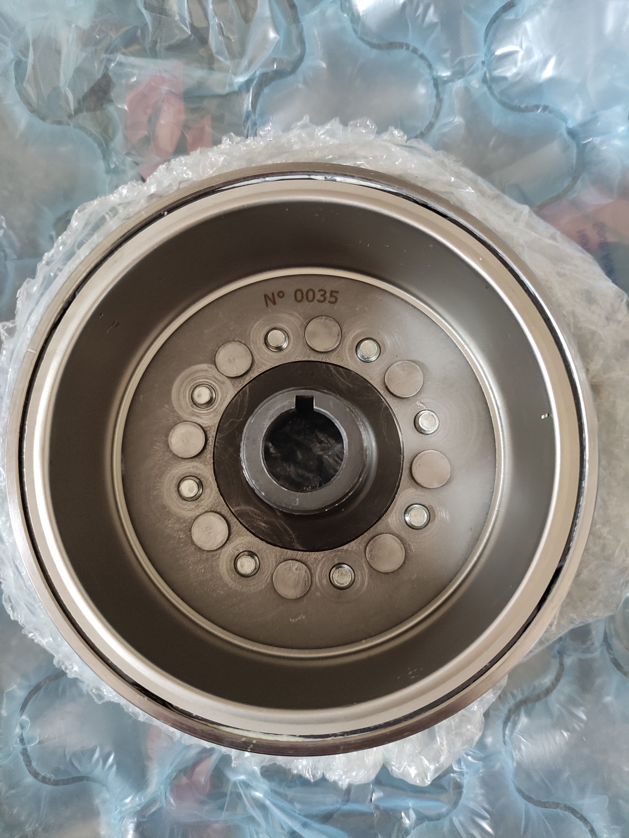

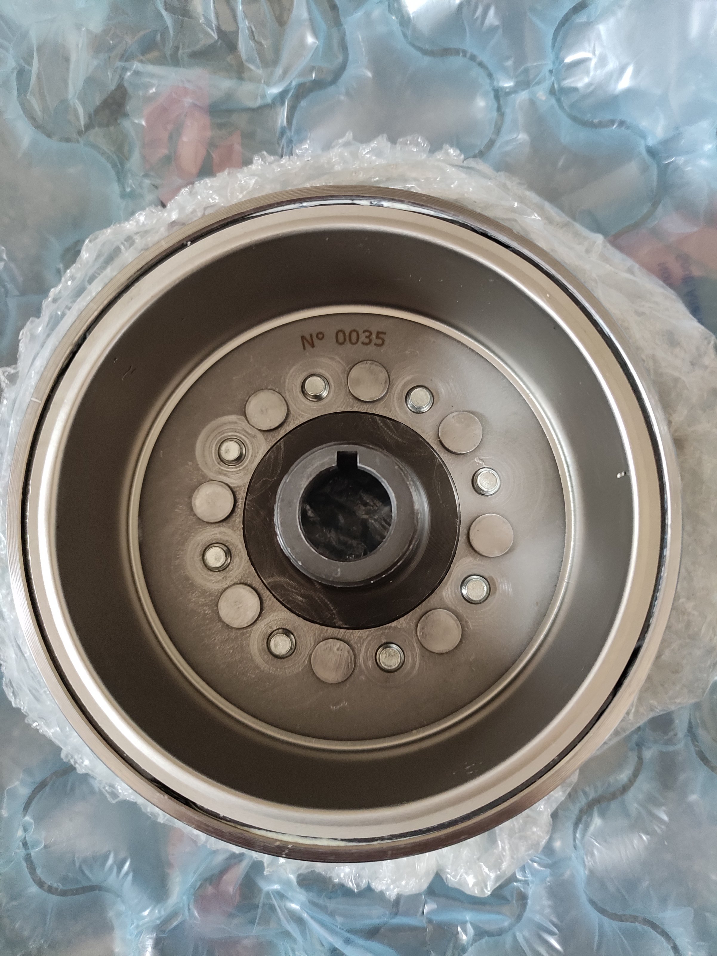

So, hab meine Fanti heute von der 1000er Inspektion abgeholt. Habe das schwerere Polrad einbauen lassen. Fährt sich damit nicht so zickig und ausgeglichener, finde ich.
Der Händler hat bei Fantic wegen Garantie nachgefragt. Kein Problem. Ich soll Fantic nur mal eine Rückmeldung geben, wie sie sich fährt, nach dem Wechsel 🤷🏽‍♂️

Dann bekommst Du von Fantic das neue
Polrad auf Garantie ersetzt?

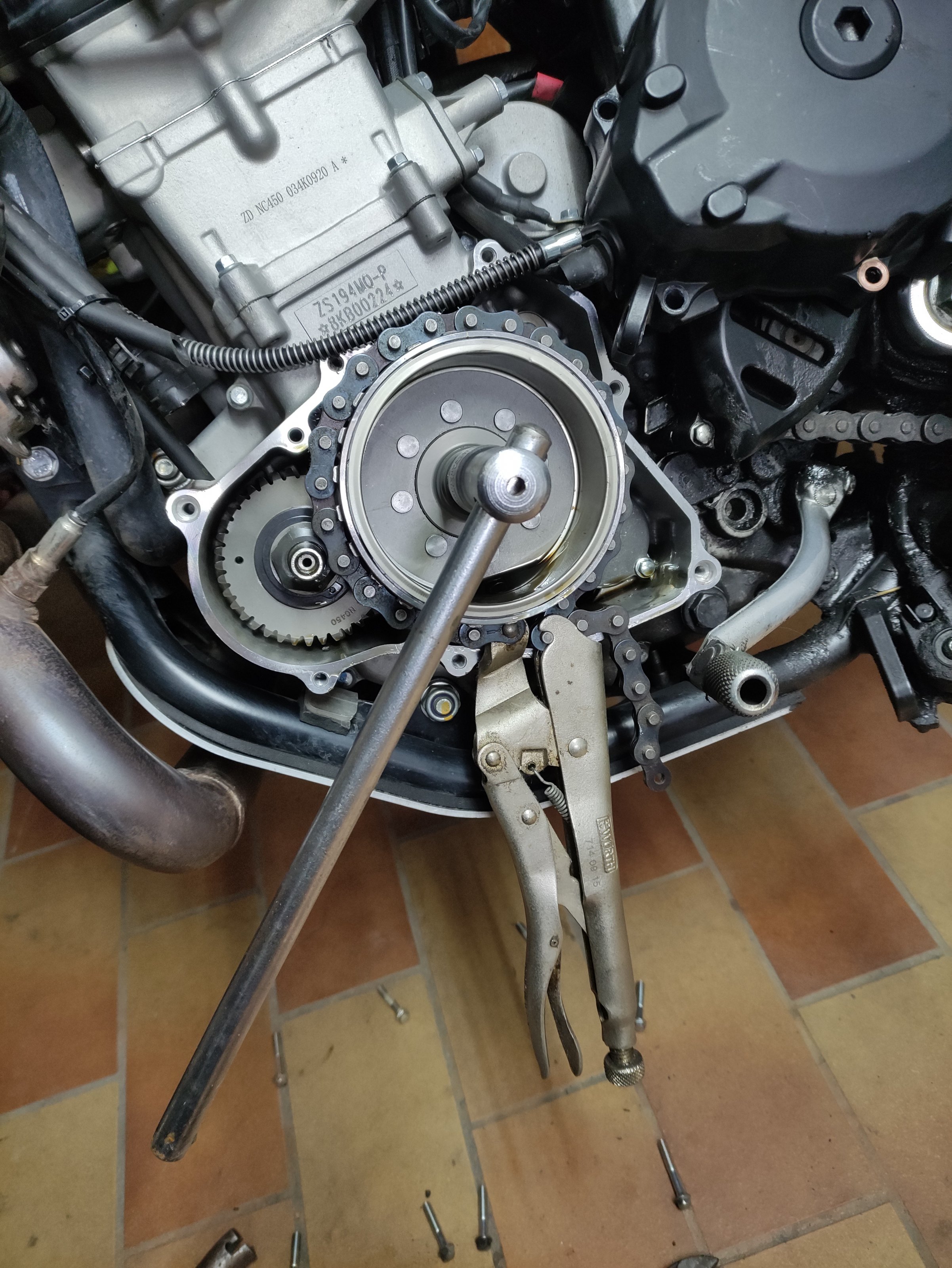

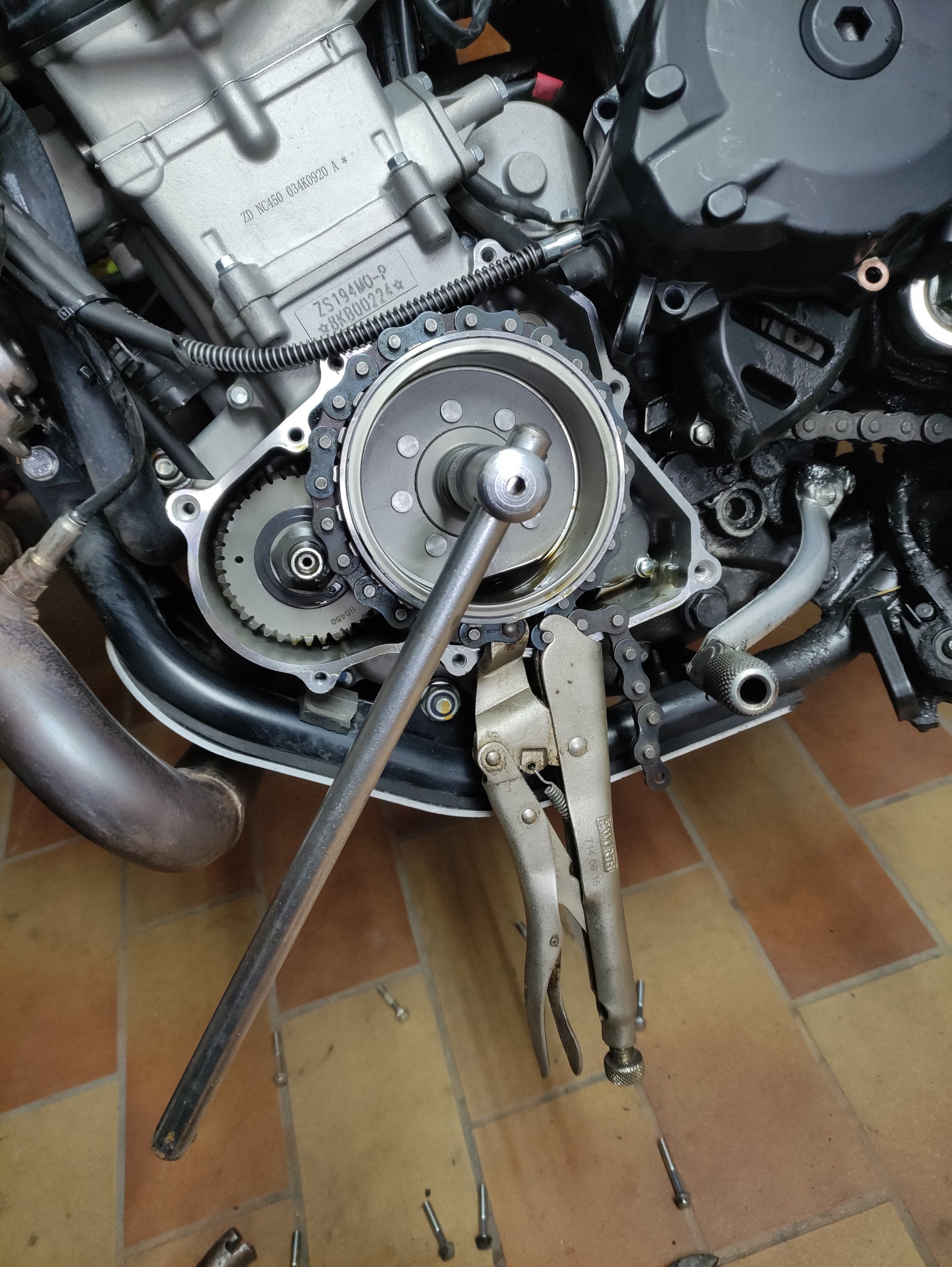

So. Satz mit X. Die Polradmutter sitzt extrem fest. Auch Hitze brachte nichts. Vermutlich braucht es nen Schlagschrauber. Habs jetzt erstmal wieder zu gemacht.

Meine ging gestern problemlos runter. Bei mir ist's am Abzieher gescheitert. Hab jetzt einen bestellt:

Ohne Hitze? Konntest Du Reste von Schraubensicherung am Gewinde erkennen?

Den Abzieher aus Deinem Link habe ich auch. Solides Teil!

Man sieht Reste von Loctite in der Mutter.
