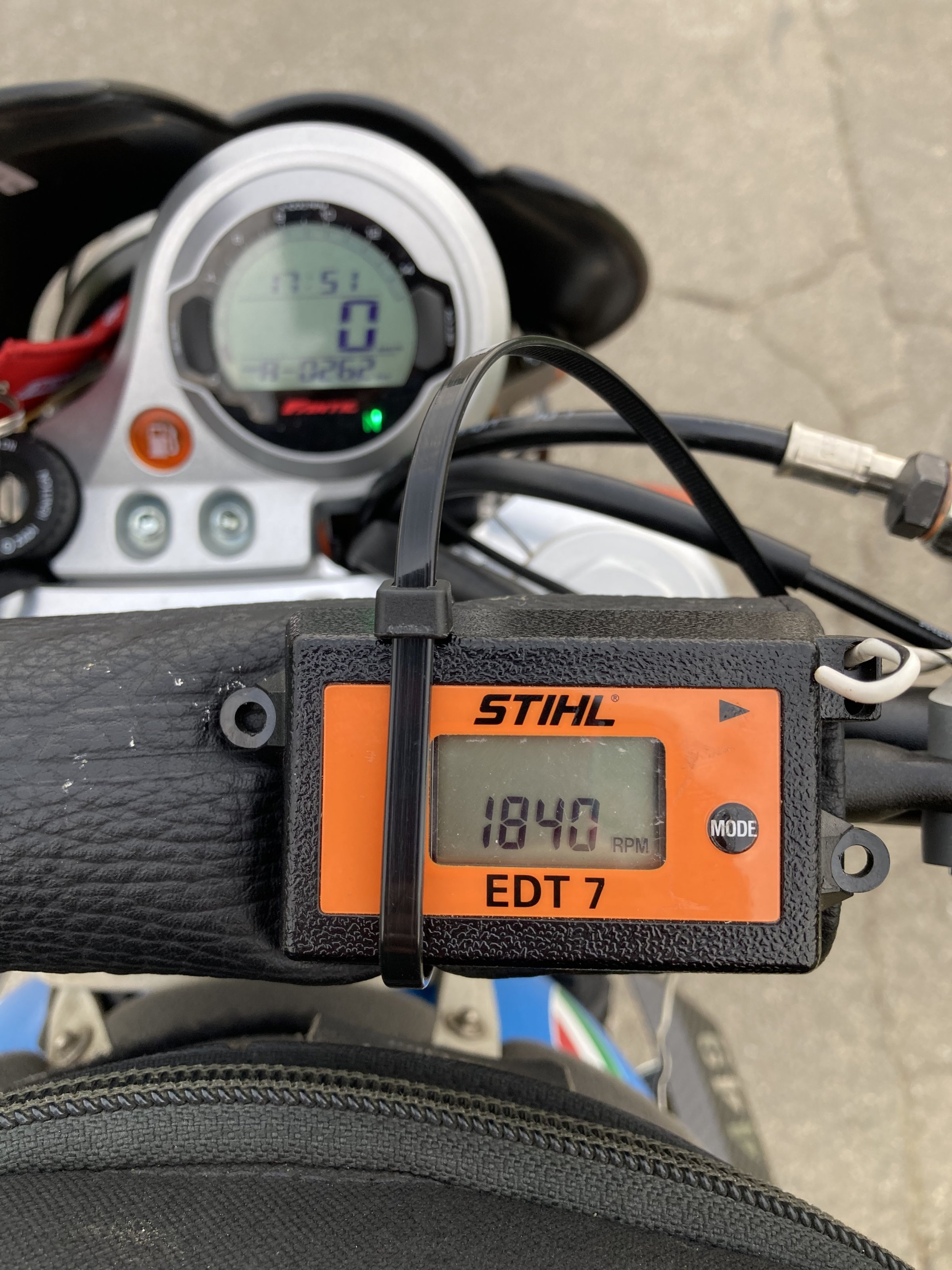

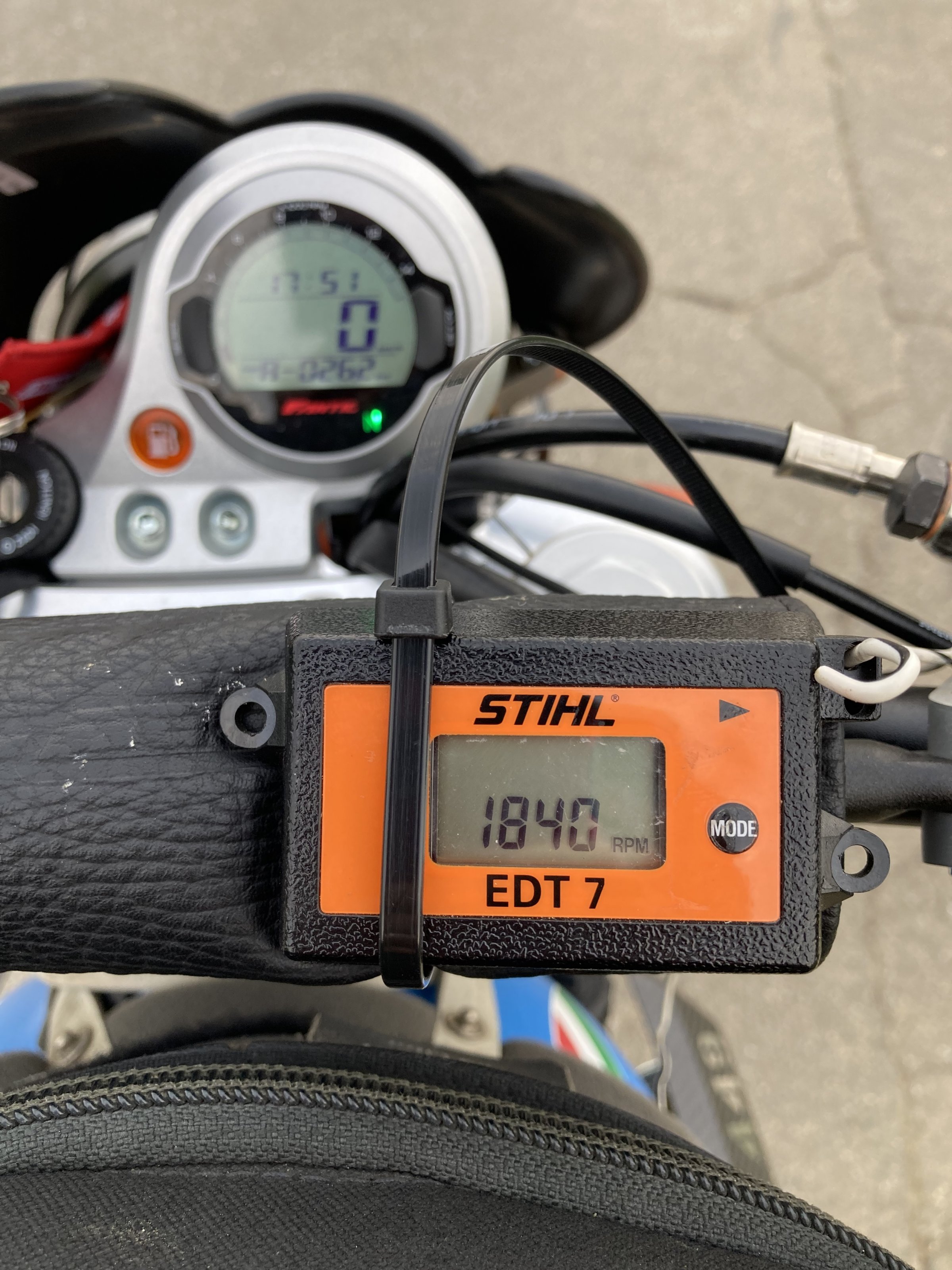

Sodele. Knapp 900 Umdrehungen.
Ehrlich gesagt hab ich nicht das Gefühl
dass das zu hoch ist. So läuft meine sauber rund.
Ciao!

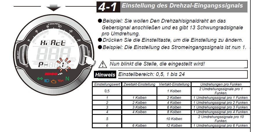

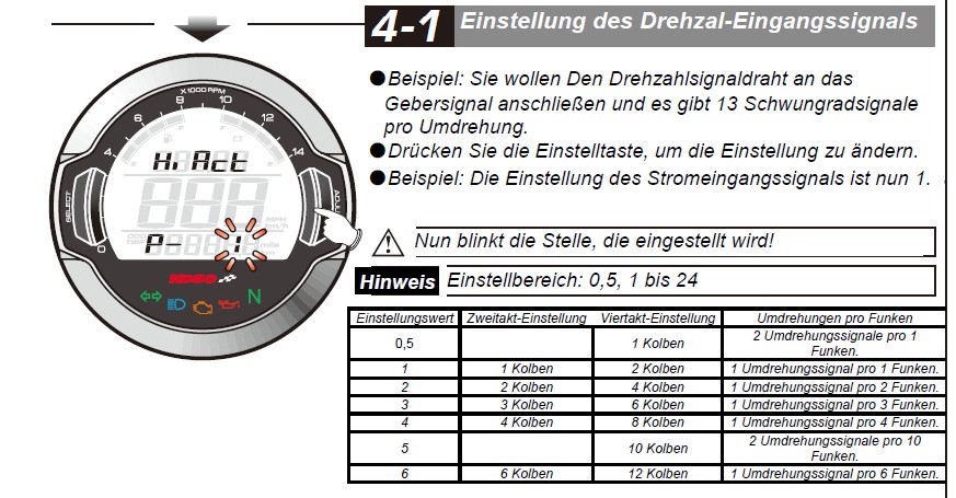

900 glaub ich nicht!
Auf dem geposteten Bild (STIHL EDT7) sieht man auch den original Drehzahlmesser der Fantic. Der zeigt einen Strich an. Also liegt die Drehzahl über 1.000 rpm und noch unter 2.000 rpm. Mit dem OBDLink LX hab ich die Anzeige des Drehzahlmessers mit der echten Drehzahl verglichen. Der zeigt erst ab 2.000 rpm 2 Striche an, ab 3.000 rpm 3 Striche usw.. Also würde er unter 1.000 rpm keinen Strich anzeigen.
Ich nehme mal stark an, deine Fantic dreht 1.800 rpm im Leerlauf. Die ECU liefert einen Zündfunken pro Umdrehung, auch im Totpunkt nach dem Ausstoßen des verbrannten Gemisch. Ist wohl billiger so und stört ja auch nicht. Deswegen funzt ja die Einstellung "1" am Drehzahlmesser, obwohl die Caballero nur einen Zylinder hat. Wenn ich "0,5" einstelle, habe ich auch nur 900 rpm bzw. keinen Strich bei Leerlauf in der Anzeige des Drehzahlmessers.

Hmmmm.
Ich nehme den DZM normal für meine getunten Honda Daxen und Monkeys.
Auch die zünden in jedem OT. Lost spark.
Ich werde der Sache nochmal nachgehen.
Ciao!
Fanticfieber
Fanticfieber
09.10.2021
118
Sodele. Jetzt sieht’s anders aus.
Trotzdem finde ich das Standgas nicht zu
hoch. Der Motor läuft so sauber rund.
Ich denke, dass er bei weniger hackt.
Es ist nunmal ein ziemlicher Kurzhuber.
