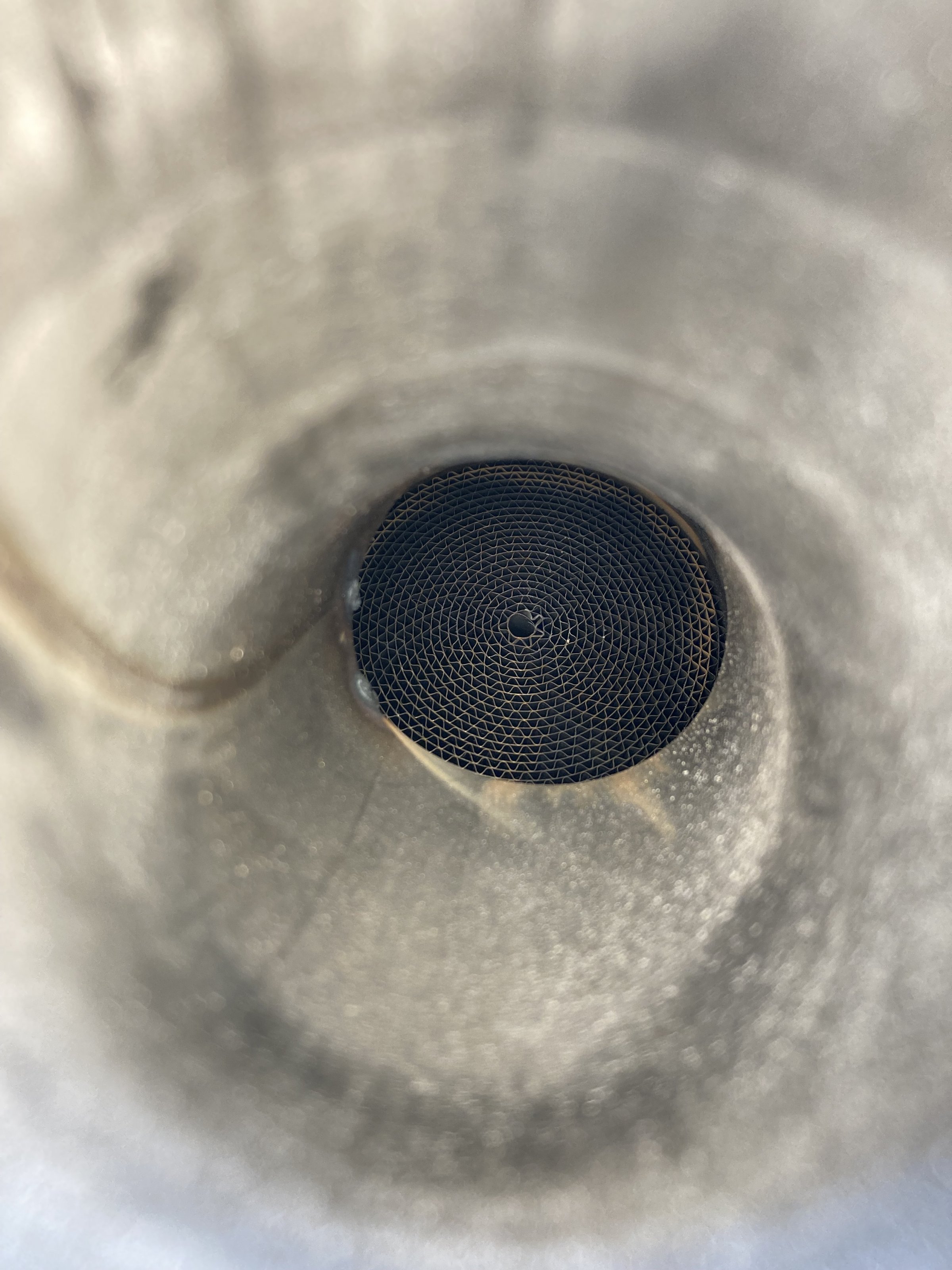

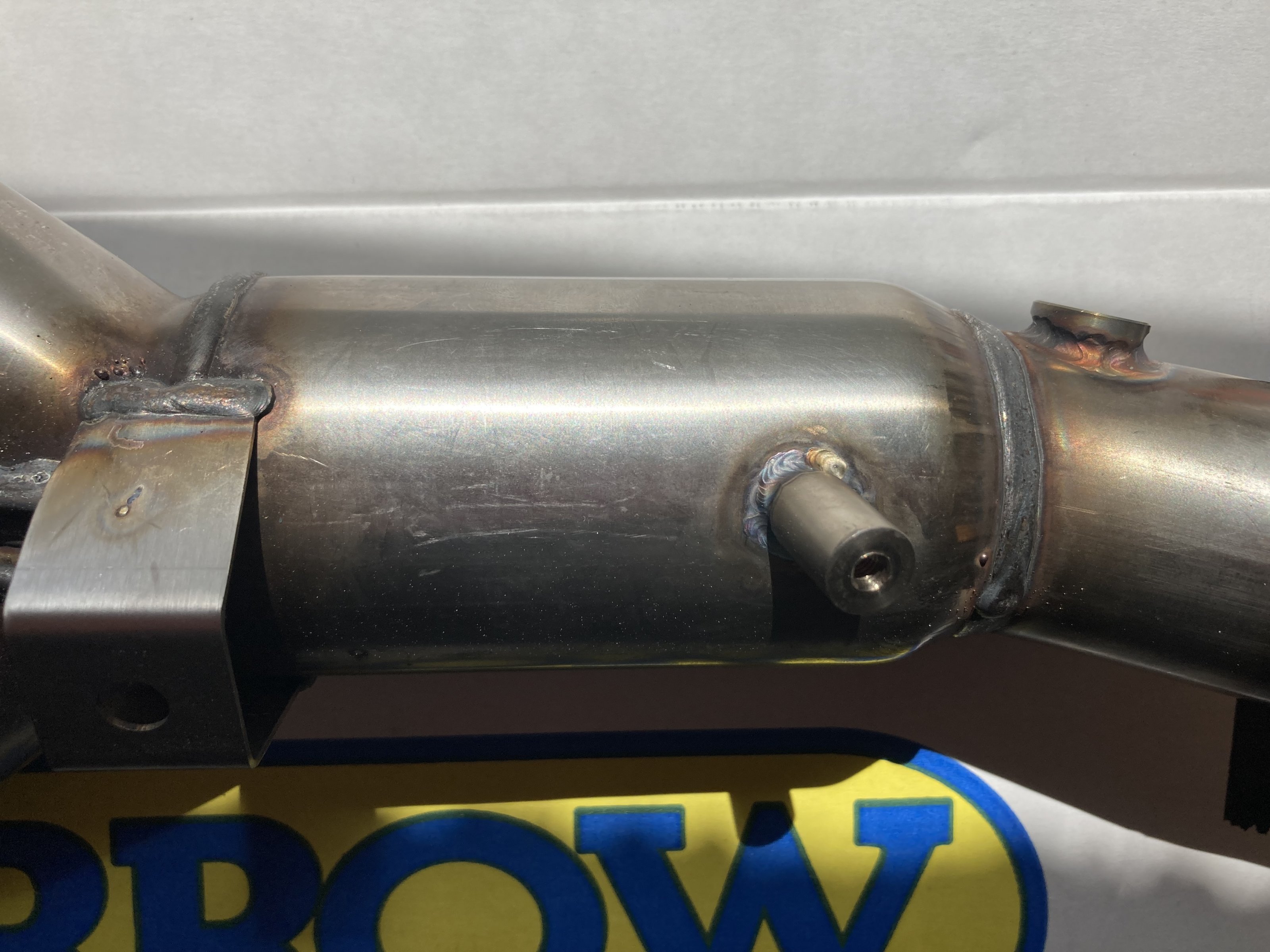

Wenn ich am Ende mal in meinen EURO 4 Sportkrümmer hineinschaue (siehe Fotos), dann ist da für mich ein Katalysator zu erkennen... und zwar genau bevor das Teil in die zwei Auslässe für den Sportschalldämpfer endet. Davor gibt's noch eine Aufnahme für die Lambdasonde. Im Sportschalldämpfer ist nix drin - da kannste durchschauen...
Das ist ja interessant. Das Teil (Sportkrümmer mit Katalysator 05416005) hatte ich auch bestellt, sollte aber nicht existieren, sagte mein Händler (siehe #3426). Das Teil 05417005 soll angeblich keinen Kat drin haben ("racing" halt). Bei Teuber Motorsport kommt die Nummer 07648020, wenn man danach sucht. Ist das auch ohne Kat? Welches Teil, hattest du bestellt und welches bekommen? Welches Mapping hast du drauf? Fragen über Fragen.
Ein Lambda-Eliminator schadet dem Kat übrigens nicht. Er arbeitet nur nicht so effektiv, wenn das Gemisch fetter wird als "Lambda 1".
Wäre interessant, mal testweise auf Pin 38 der ECU 0,5 Volt Gleichstrom zu legen (Masse an Pin 16) und die Originale Leitung 38 von der Lambda Sonde zu trennen. Eventuell mit Drehpoti, um verschiedene Spannungen auszuprobieren.

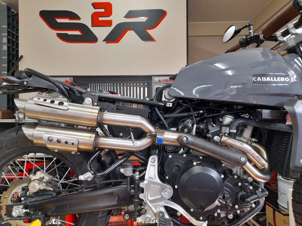

Habe aus Interesse mal beide Sportkrümmer gekauft, einen Euro 4 in 2020 und einen Racing in 2021. Kann Dir aber bestätigen, das beide identisch sind und jeweils auch die Scheckkarte für das Mapping dabei ist. Im 2021er Katalog ist der Euro 4 Krümmer auch nicht mehr abgebildet - gehe aber davon aus, das ein überaus motivierter Mitarbeiter der Marketingabteilung, den Sportkrümmer damals mit Euro 4 im 2020er Katalog abdrucken lies, obwohl er überhaupt nicht lieferbar war bzw. ist...

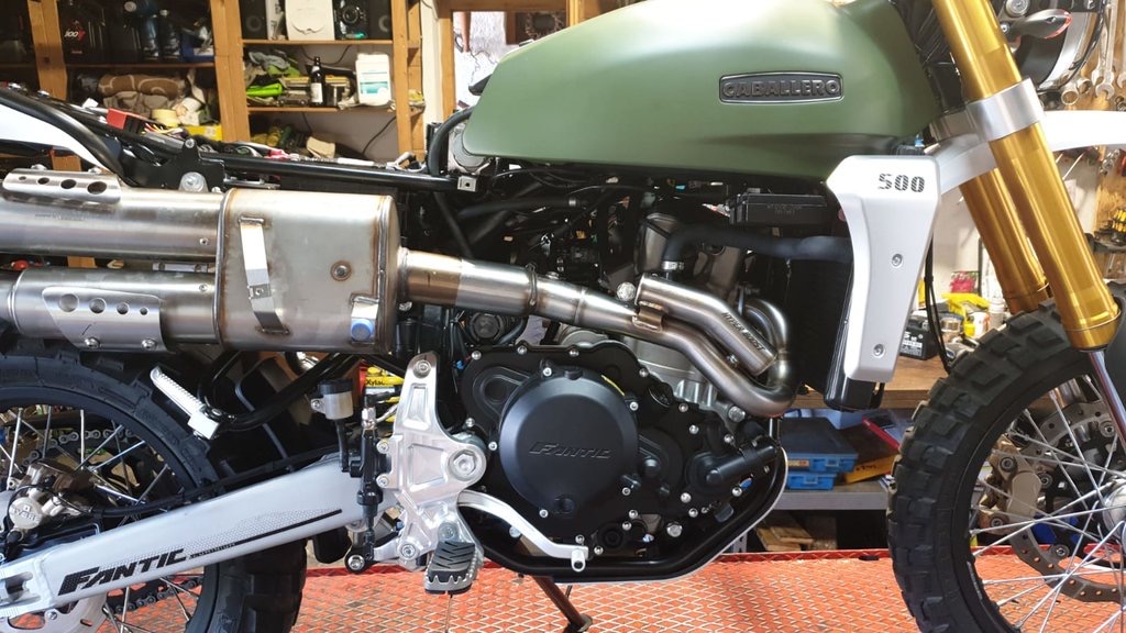

Noch ist nix verbaut oder gemappt, da wir versuchen möchten - eine originale Auspuffanlage mit einem Sportkrümmer zu verbinden - so ähnlich wie es schon mehrfach in den sozialen Netzwerken (siehe Fotos) gezeigt wurde. Nur ist der Anspruch bei uns etwas höher...
Das hier wäre wohl eine sehr laute Lösung...
...und hier fehlt - möglicherweise - der Kat im Racingkrümmer...
Hört sich sehr interessant an!
Bin gespannt auf Eure Ergebnisse, wird keine leichte Aufgabe.
Ich bin den anderen Weg gegangenen und habe versucht den Sportschalldämpfer leiser zu bekommen.
Die db-Eater sind ja nur rudimentär vorhanden und wurden innen erst mal mit 30er Edelstahlrohr verlängert, der Durchlass am Rohreingang auf ca. 10mm verjüngt und in der Nähe des Rohrausgangs noch 4x 6mm Löcher radial verteilt gebohrt.
Optional kann noch Dämmaterial rund um das Rohr eingebracht werden.
Nach meiner Erfahrung verträgt sich Mapping und Krümmer nicht mit einem erhöhten Rückstau im Endschalldämpfer. Die +8% Leistung sind schnell hinfällig, wenn der Endschalldämpfer nicht stimmig ist.
Vermutlich müsste man den original Endschaldämpfer öffnen und viel Zeit für die Abstimmung des Innenlebens spendieren. Wobei der Lautstärkepegel am Ende auf jeden Fall hochgehen wird.
Der wesentliche Vorteil ist natürlich die eingeprägte E-Zulassung die auf dem orig. Endschalldämpfer erhalten bleibt.
