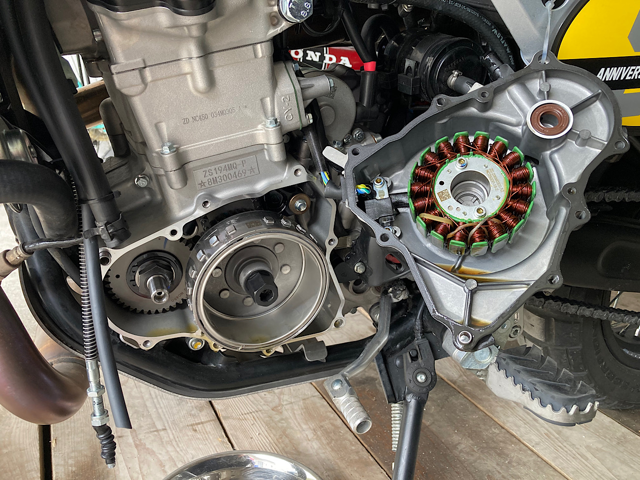

Und ohne Hitze.
Fanticfieber
Fanticfieber
09.10.2021
118
So weit bin ich gekommen.
Montag geht’s nochmal mit vereinten
Kräften ran an die Sau.

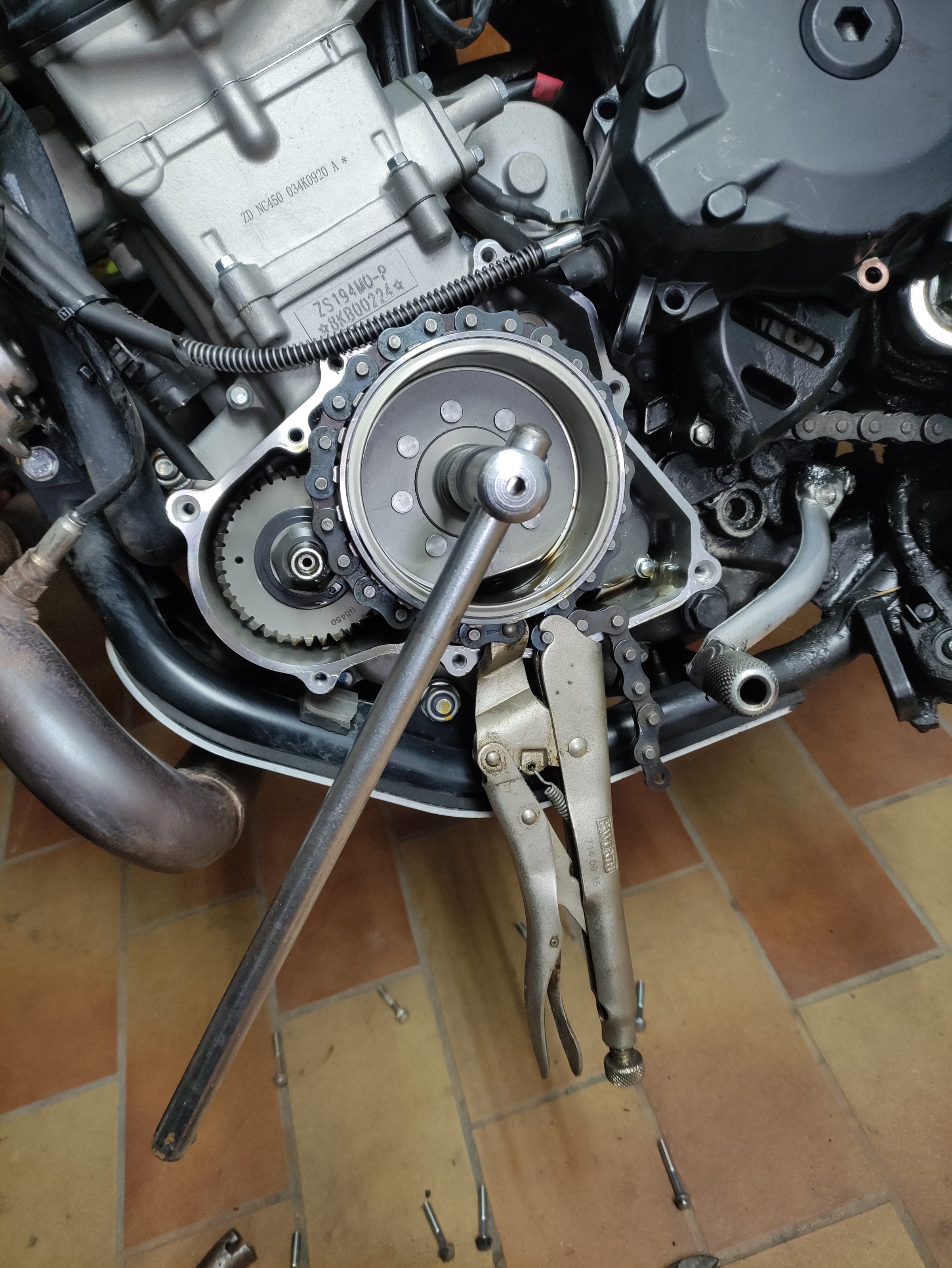

Hi Den Abzieher habe ich auch genommen.
Hat bestens Funktioniert.
Das Polrad saß bei mir aber auch ziemlich fest drauf.
Viel Erfolg
In dem Fall ist es gut, wenn man den Abzieher unter Spannung setzt und dann mit
nem Prellschlag das Losbrechmoment löst.
Polrad dabei natürlich festhalten!
Ciao!
Fanticfieber
Fanticfieber
09.10.2021
118
Sodele. Kurz mit dem Schlagschrauber gewunken und das Ding war offen.
Motor sprang völlig normal an und lief gleich
schön ruhig. Kurze Runde überzeugte.
Der Motor wirkt deutlich harmonischer.
Man kann mit 50 im 5. durch die Ortschaft tuckern. Das war vorher undenkbar.
Das Standgas passt gefühlt. Ich werde das
aber mal mit nem Motorsägendrehzahlmesser checken. Das Cockpit ist da ja eher grob.
Insgesamt auf jeden Fall Daumen hoch.
Ciao!

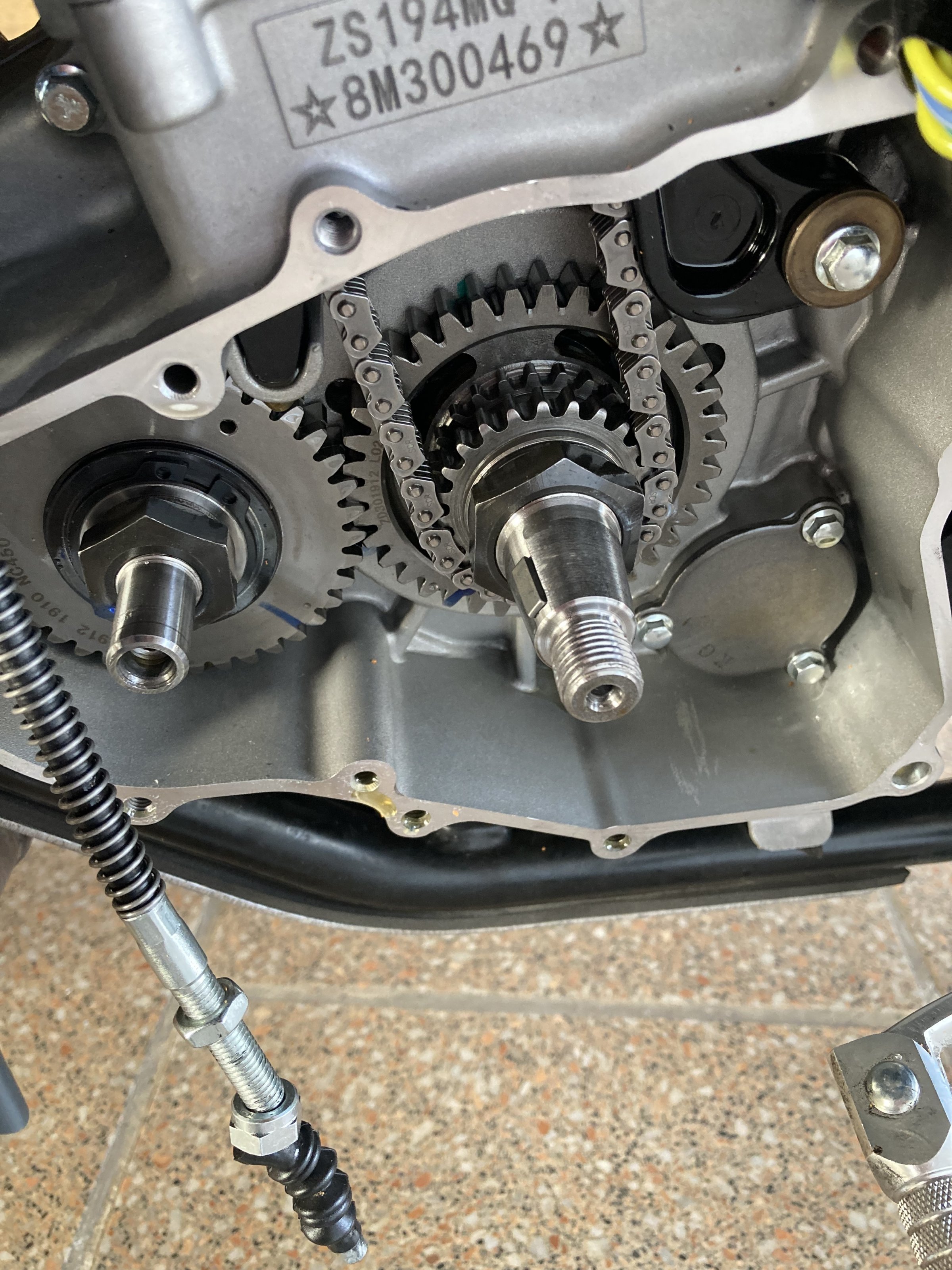

So, mit dem passenden Abzieher ging's dann doch recht leicht.
Morgen werde ich dann Probefahrt machen.
Ich bin gespannt :bounce:

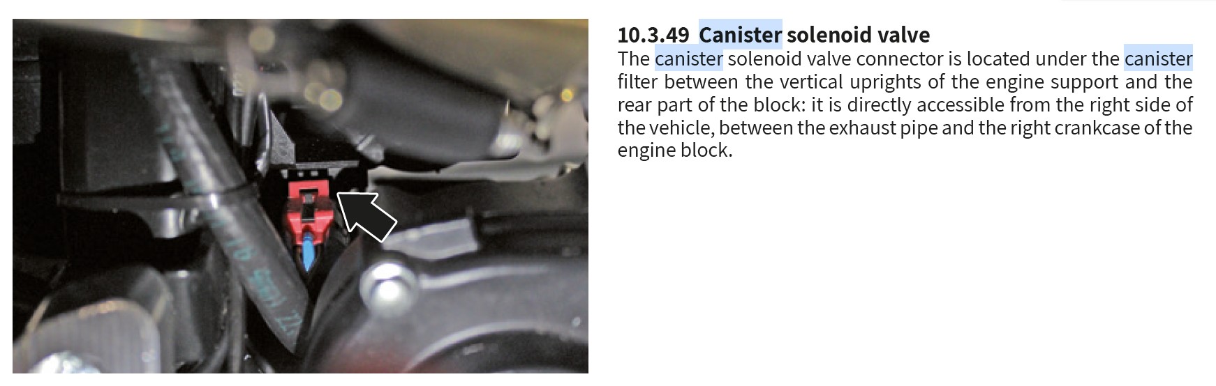

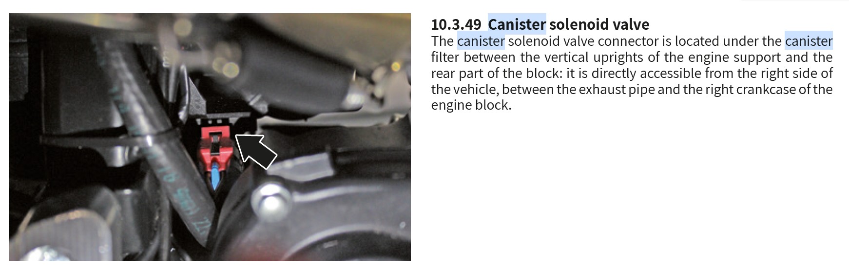

Hallo, schon mal jemand ein Totalausfall des Stromes gehabt? War unterwegs und plötzlich ging Mkl an. Dann gibg gar nichts mehr. Tot.. ist eine 250 er Hätte zwar noch Garantie, Vorgänger hat aber nicht nach einem Jahr Inspektion gemacht, also kein Anspruch.
U
UC36
07.08.2019
721
Hannover
Fantic Caballero Scrambler 500 E4
Schon nach den Sicherungen geschaut? Da war doch mal was mit der 7,5 Ampere für die Einspritzung. Die sollte mal gegen eine 10er tauschen.
Cab250
18.03.2022
29
Sicherungen alle ganz, incl die an der Zündspule.. hab alles was ging auseinander genommen. Halt unterwegs, kein multimeter dabei. Hab sie da stehen gelassen, vielleicht nimmt sie einer mit😂
User "fx801p" hatte mal ähnliche Probleme gemeldet. In Beitrag #110 und #296. Bei ihm war die "Leitung für Aktivkohlefiltertankentlüftungsmagnetventil durch schlampige Verlegung am Auspuff angeschmort".
