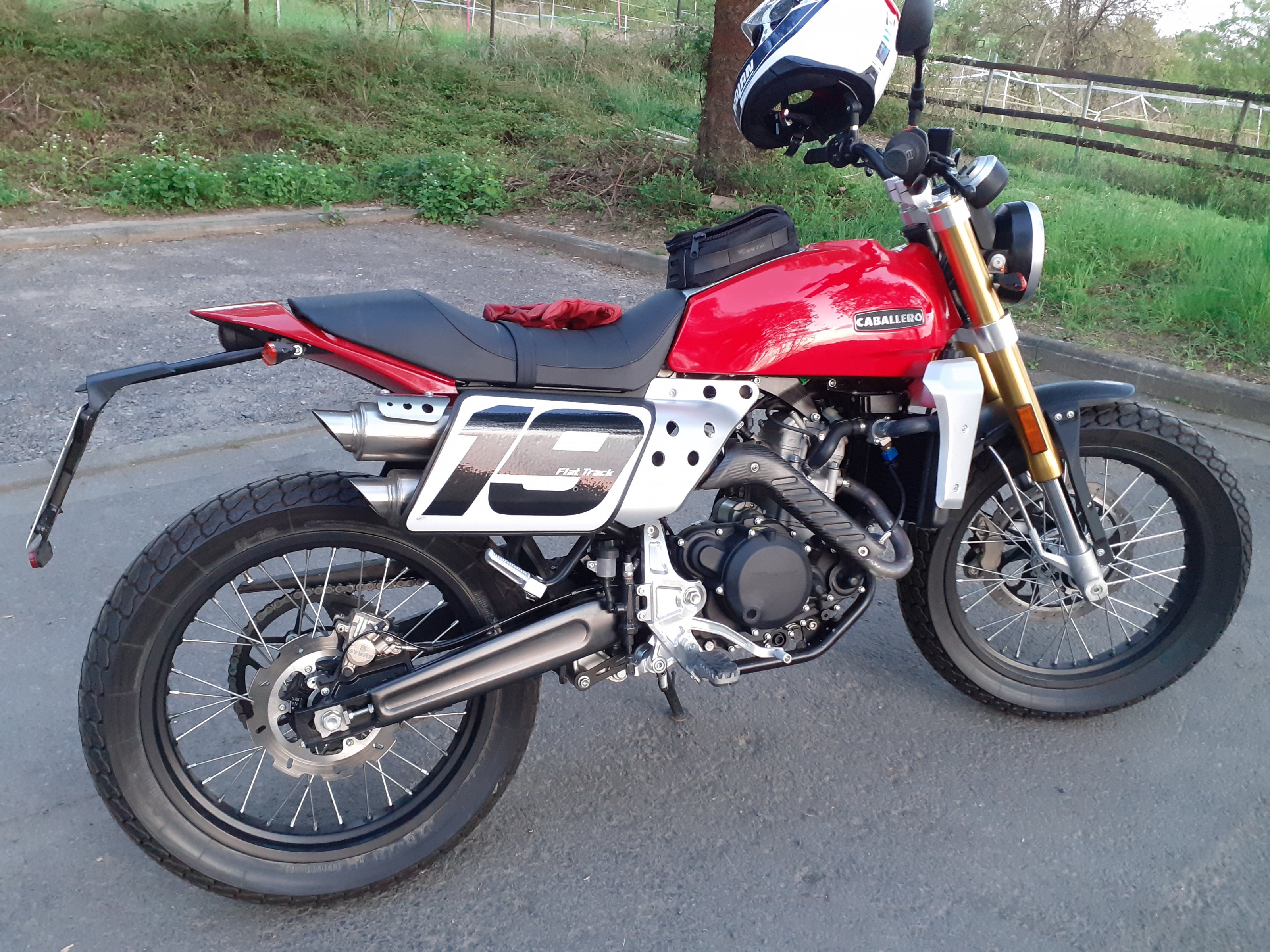

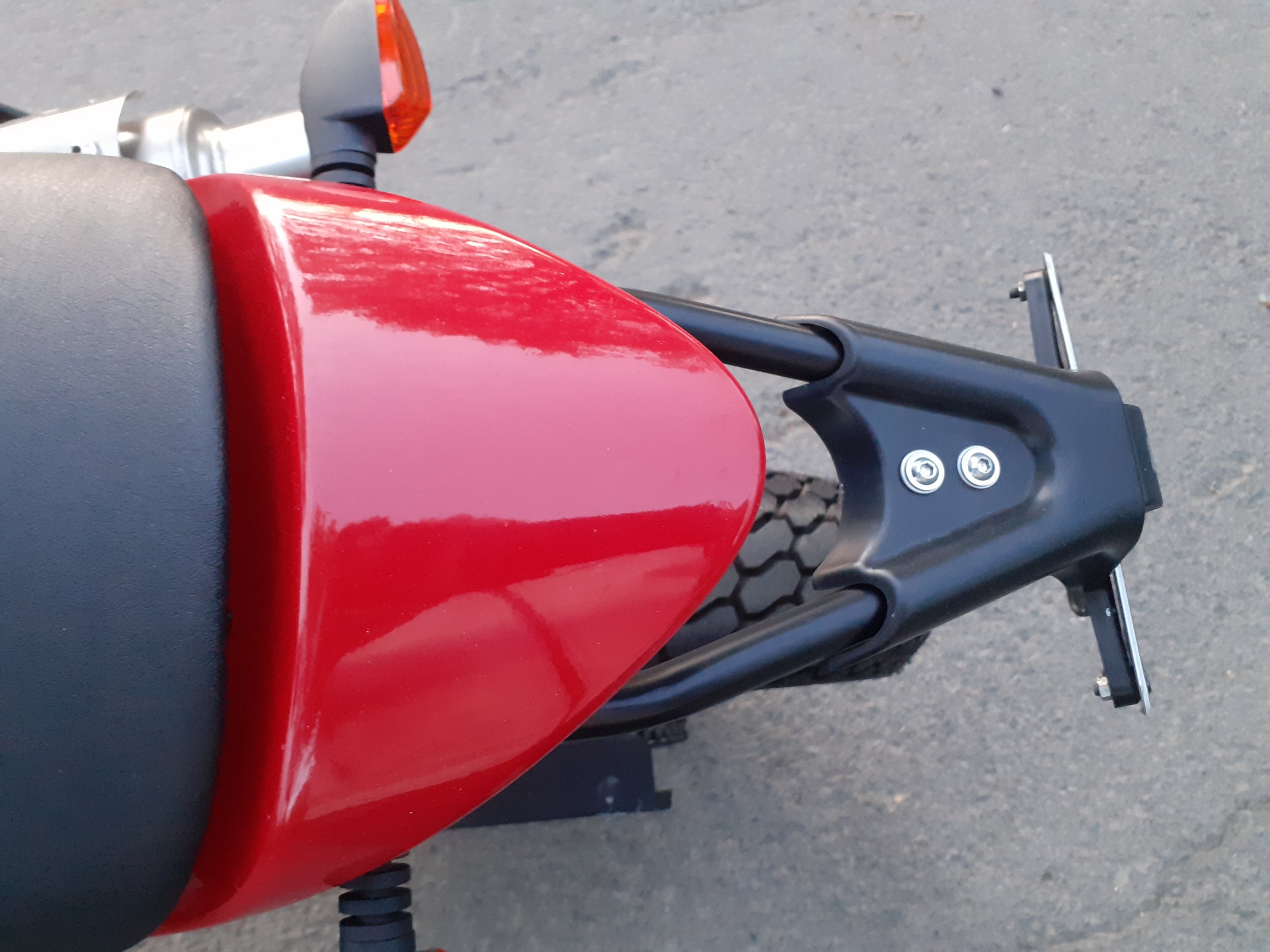

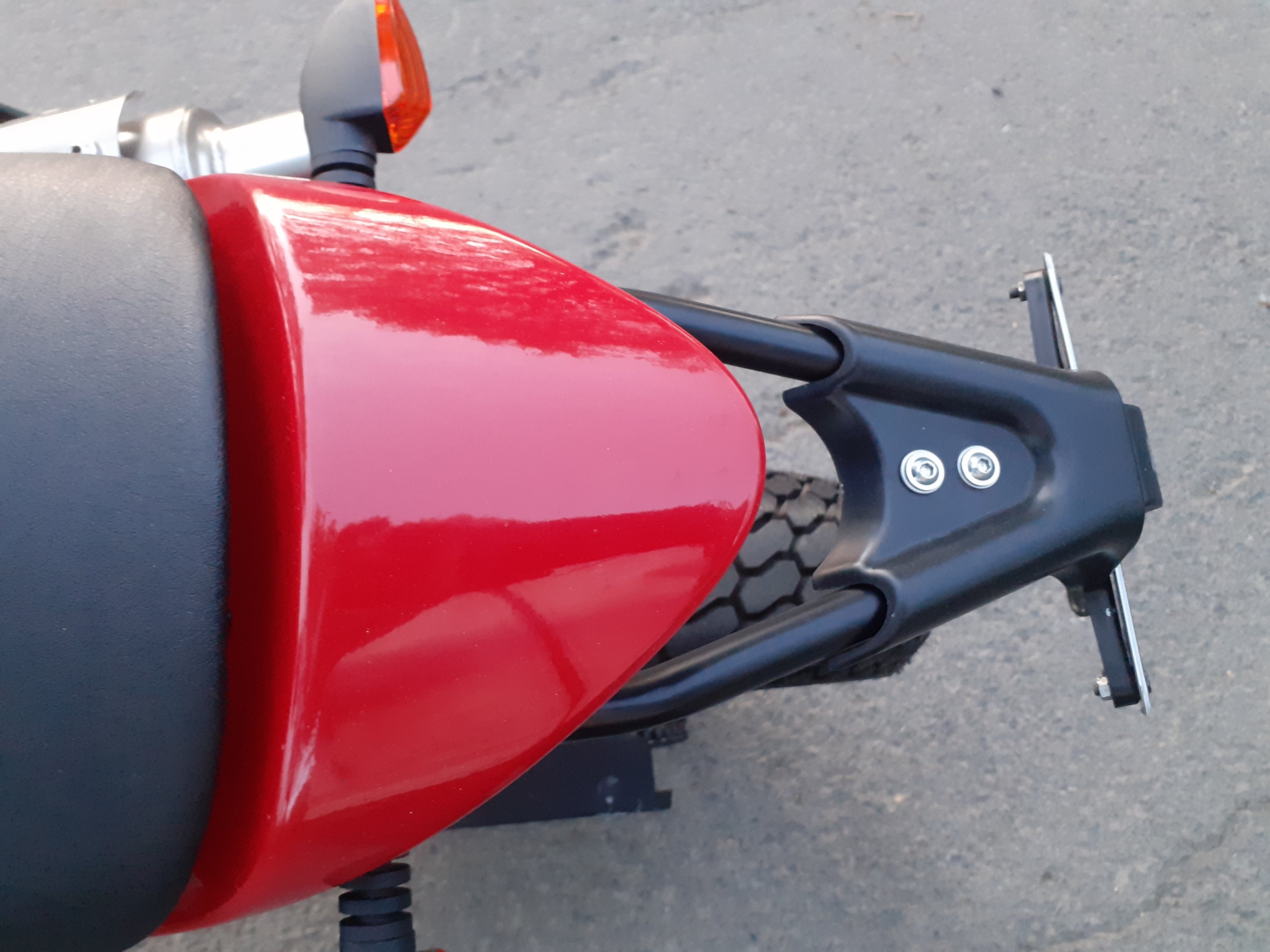

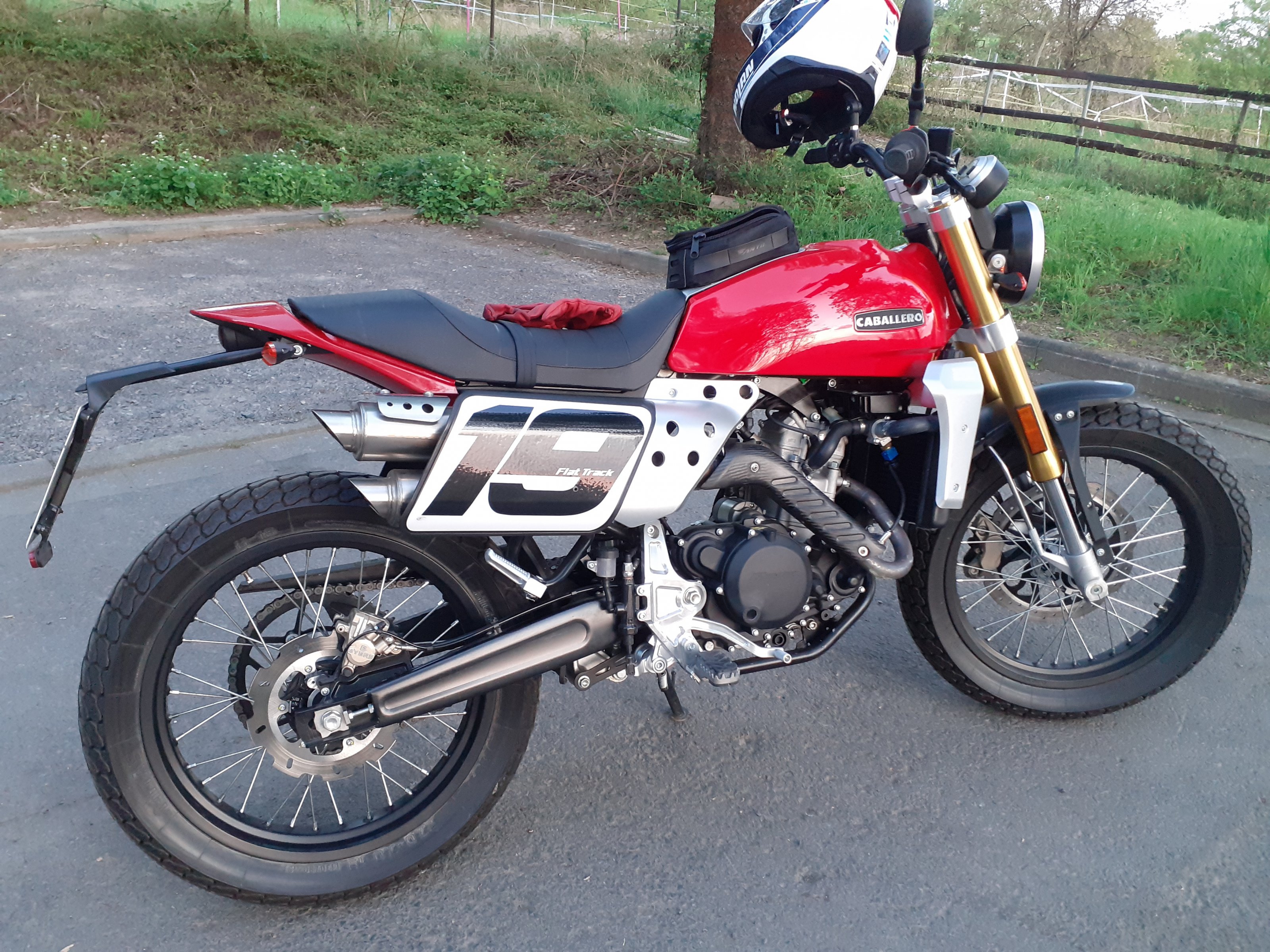

Guten Morgen, suche den Farb code von dem orginal Rot. Hab eine Flat track bisschen umgestaltet da mir zu dunkel. Heck ist lackiert, Ton trifft nicht ganz...
Gruß Markus

Das könnte RAL 3002 Kaminrot sein. Bin mir aber nicht sicher!!!!
Andicab
17.01.2022
33
Nein!! Feuerrot Ral 3000.
Vergleiche das mal. Ansonsten gehe zum Fahrzeuglackierer. Der weiß das besser.

Das mit dem Fahrzeug lackierer ist so ne Sache, lieber wäre mir der orginal Code

RAL hat nix mit dem Original Farbton zu tun.
Im Besten Fall ist er sehr ähnlich.

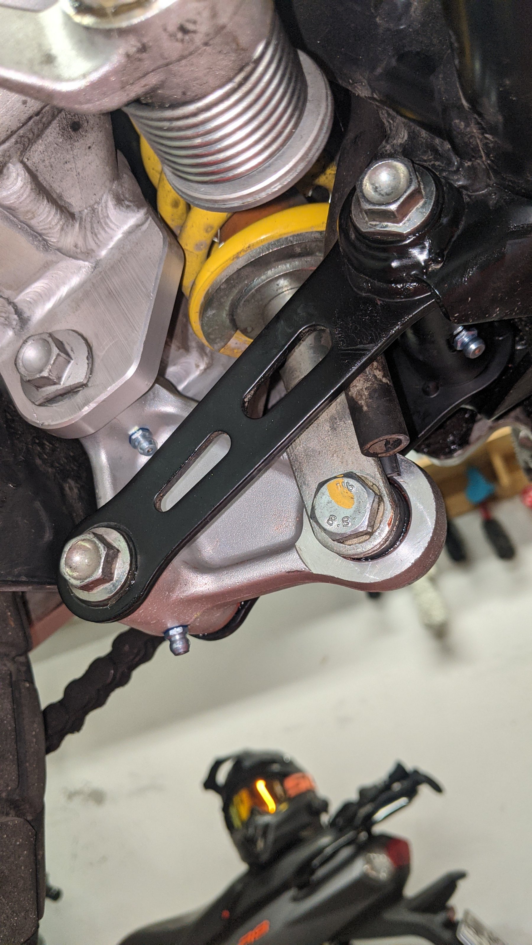

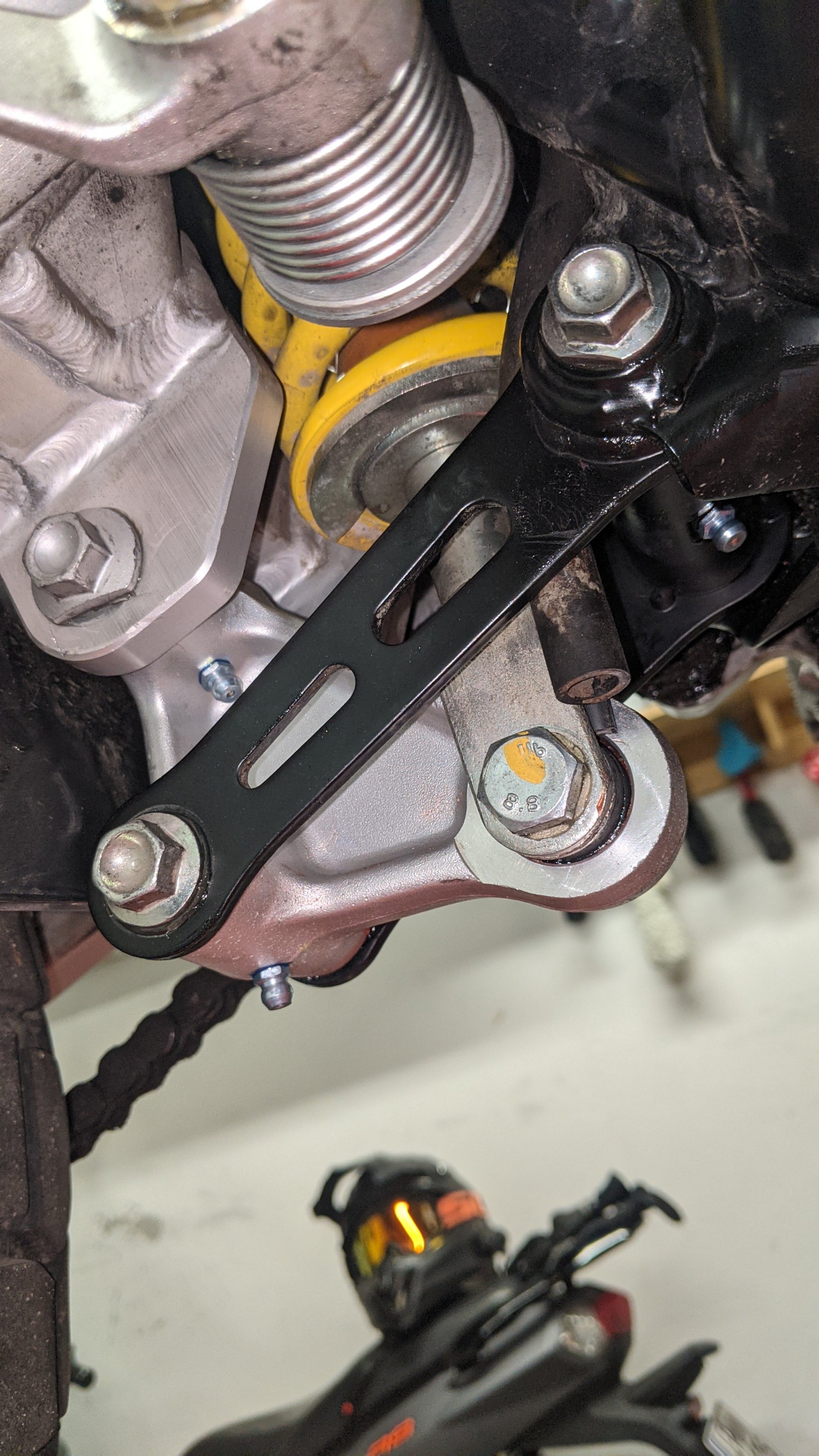

Die Umlenkung der Federbeinanlenkung hatte ich z.B. kürzlich demontiert um mal nachzuschauen wie es mit der Schmierung aussieht. Erbärmlich konstruiert, ohne Abdichtung gegen Staub und Wasser und dann auch noch unzureichend gefettet. Habe dann 3 Schmiernippel nachgerüstet um diese Lagerstellen regelmäßig schmieren zu können ohne jedes mal alles zu zerlegen.

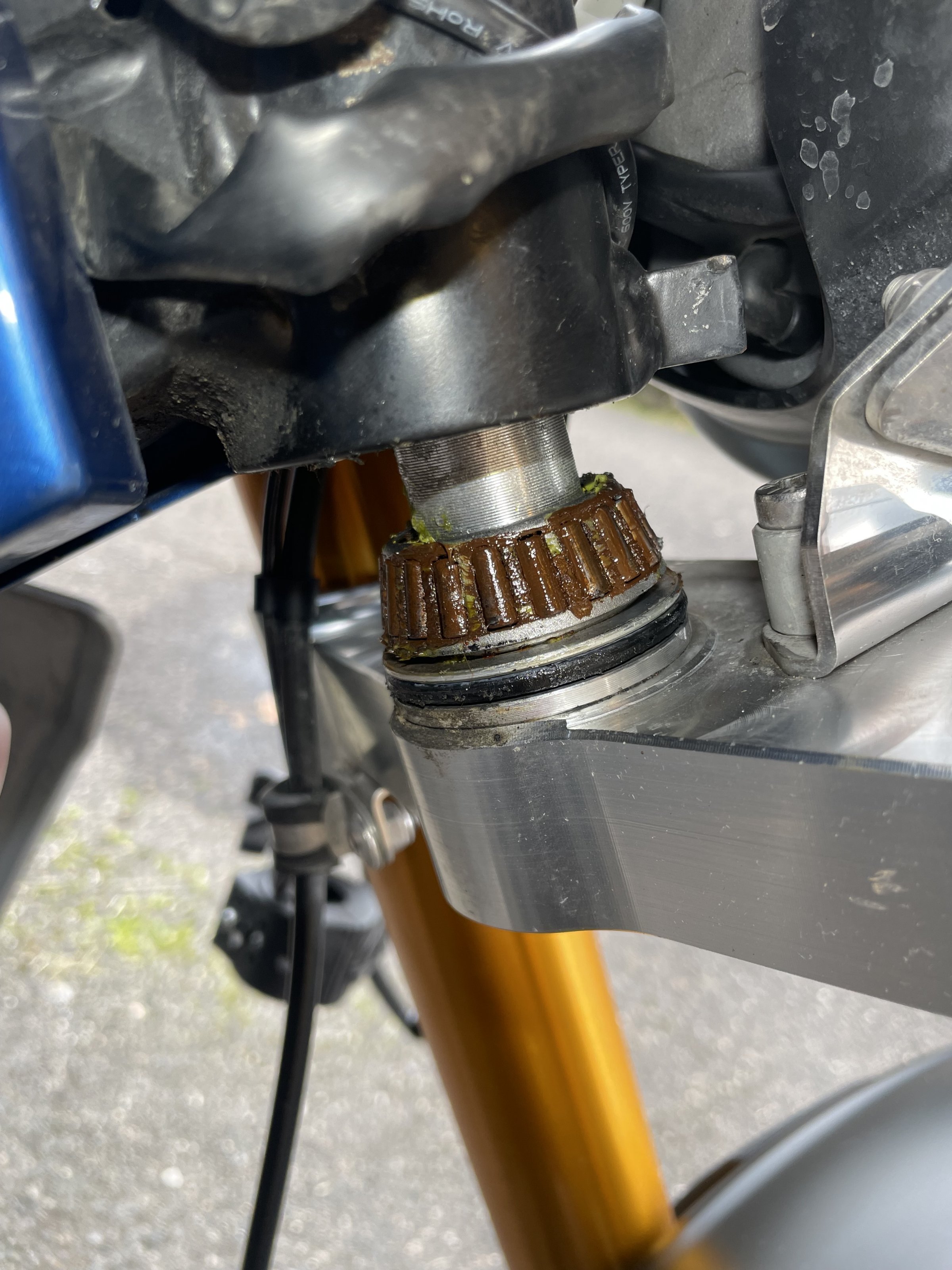

Gerade aktuell habe ich gemerkt, das die Lenkkopflager hinüber sind, deutlicher Rastpunkt in Mittellage.
Nach 8800 Km !
Na ja, neue Lager sind schon bestellt (Japanische Qualitätslager von NSK), mal schauen was für ein billiges Zeug da original verbaut wurde. Vermutlich haben die Italiener auch dort mit dem Fett gespart.

Hallo Marc.
Herzlich willkommen. Mach mal Fotos von den Schmiernippeln an der Umlenkung. Interessiert mich. Ich hatte das auch schon auseinander und fand das genau wie du. #2274

Hallo Marc.
Das mit den Lenkkopflagern ist ja bitter. Und eigentlich unnötig bei Kegelrollenlagern.
Aber wenn die nicht richtig gefettet werden...
Man würde am Liebsten mal aufmachen und nachgucken. Bevor das alles hin ist. Leider ist das
nicht so mal eben erledigt.

Ja, sehe ich auch so.
Die Abdichtung ist wahrscheinlich auch nicht gegeben. Habe mir für das untere Lager eine Dichtscheibe bestellt, die ich beim Austausch verbauen werde. Bei japanischen Motorrädern ist das schon lange Standard und kostet fast nichts. Seltsam das Fantic darauf verzichtet. Bei den Euro5 Modellen haben sie ja wenigstens oben eine Gummiabdeckkappe verbaut, vorherige Modelle hatten diese nicht.

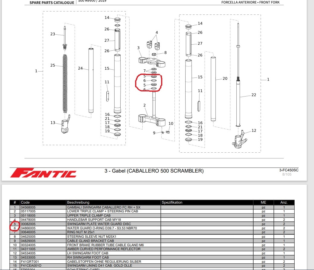

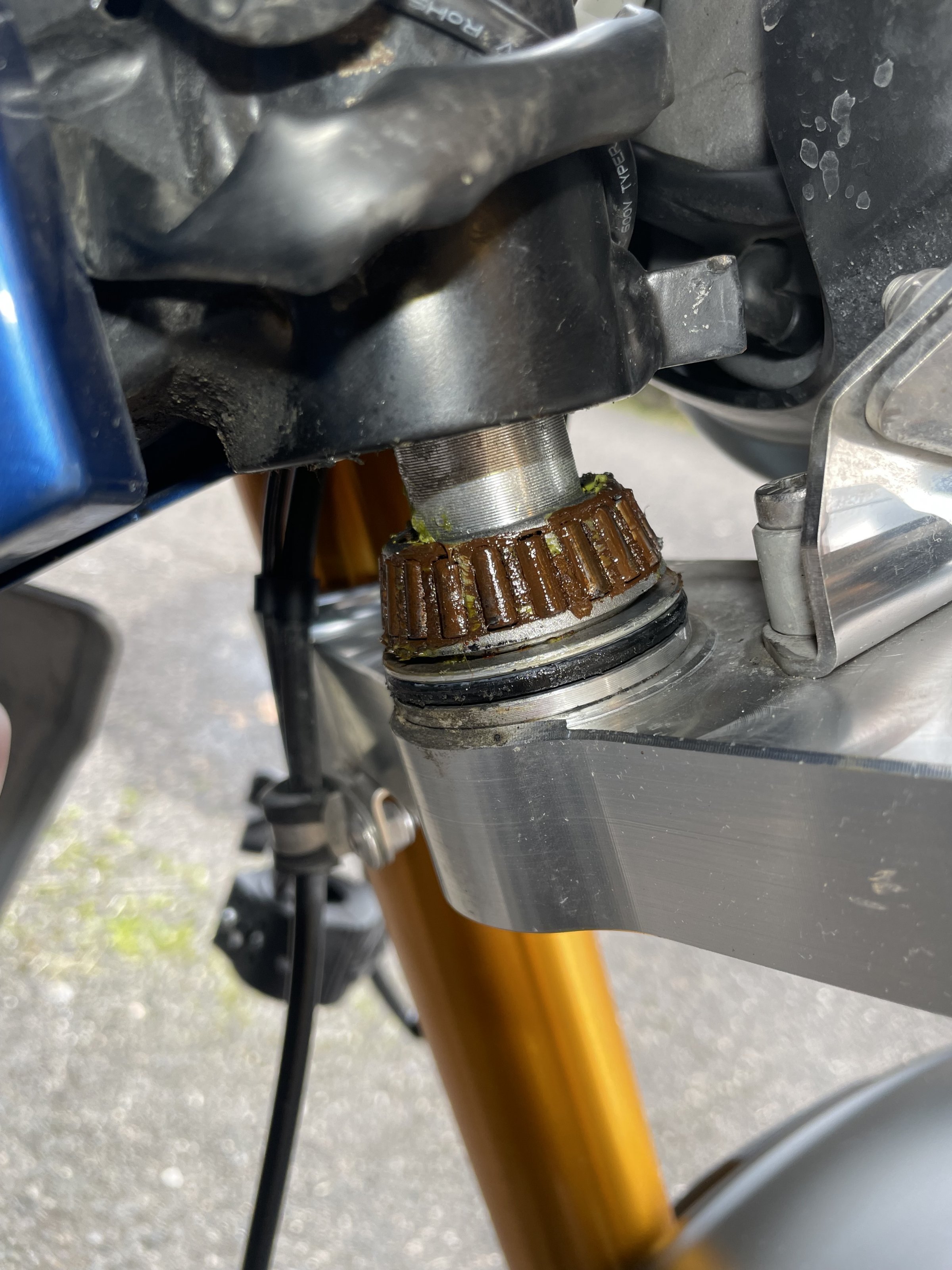

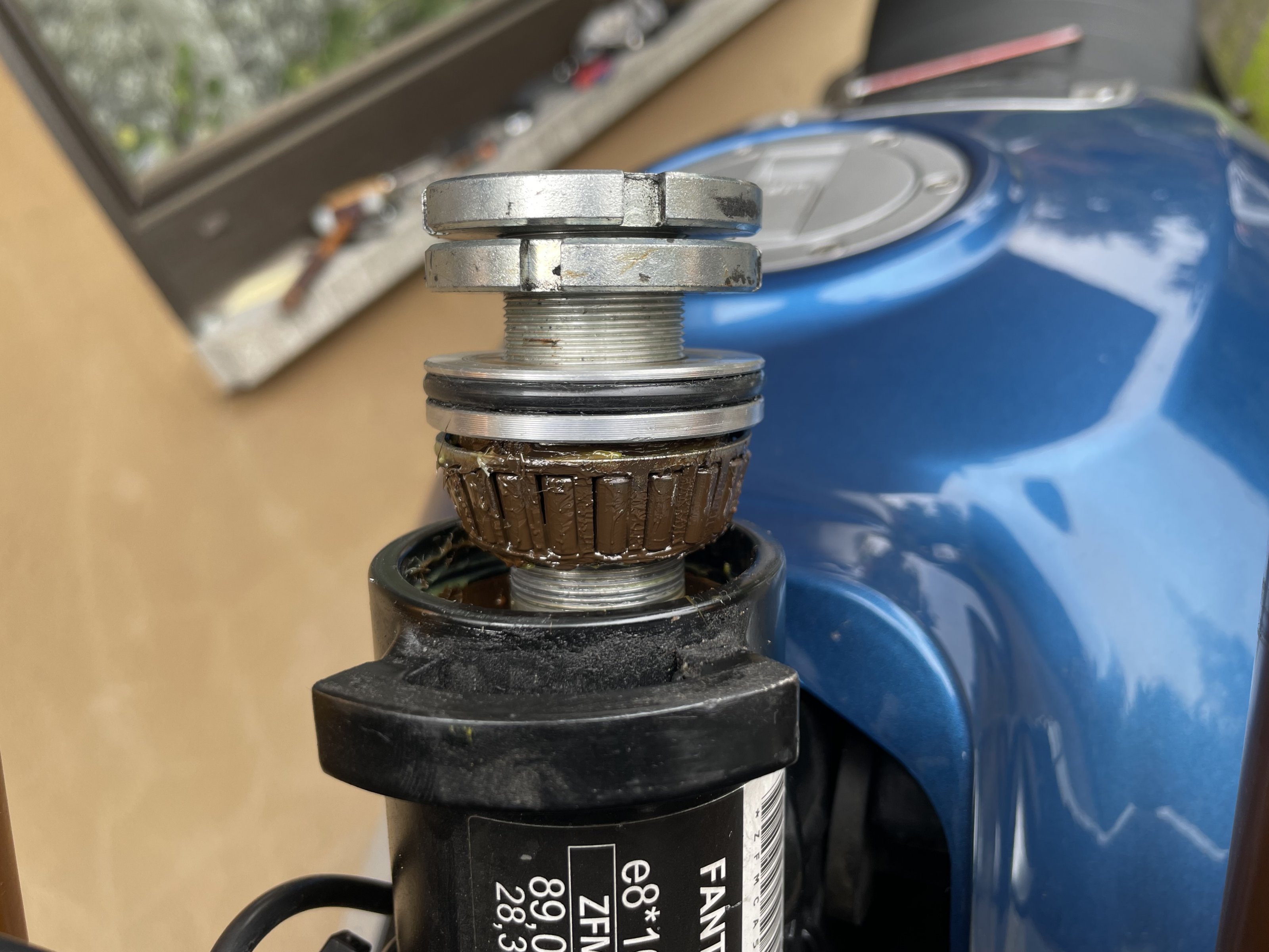

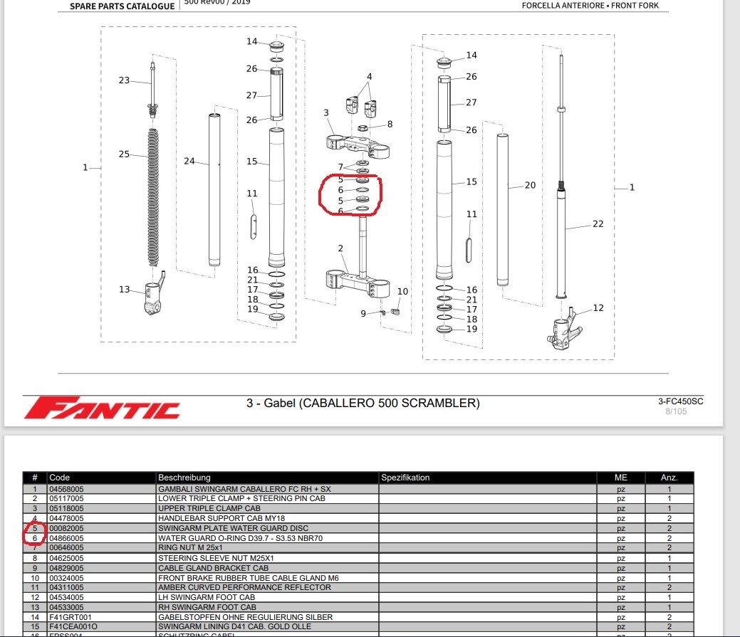

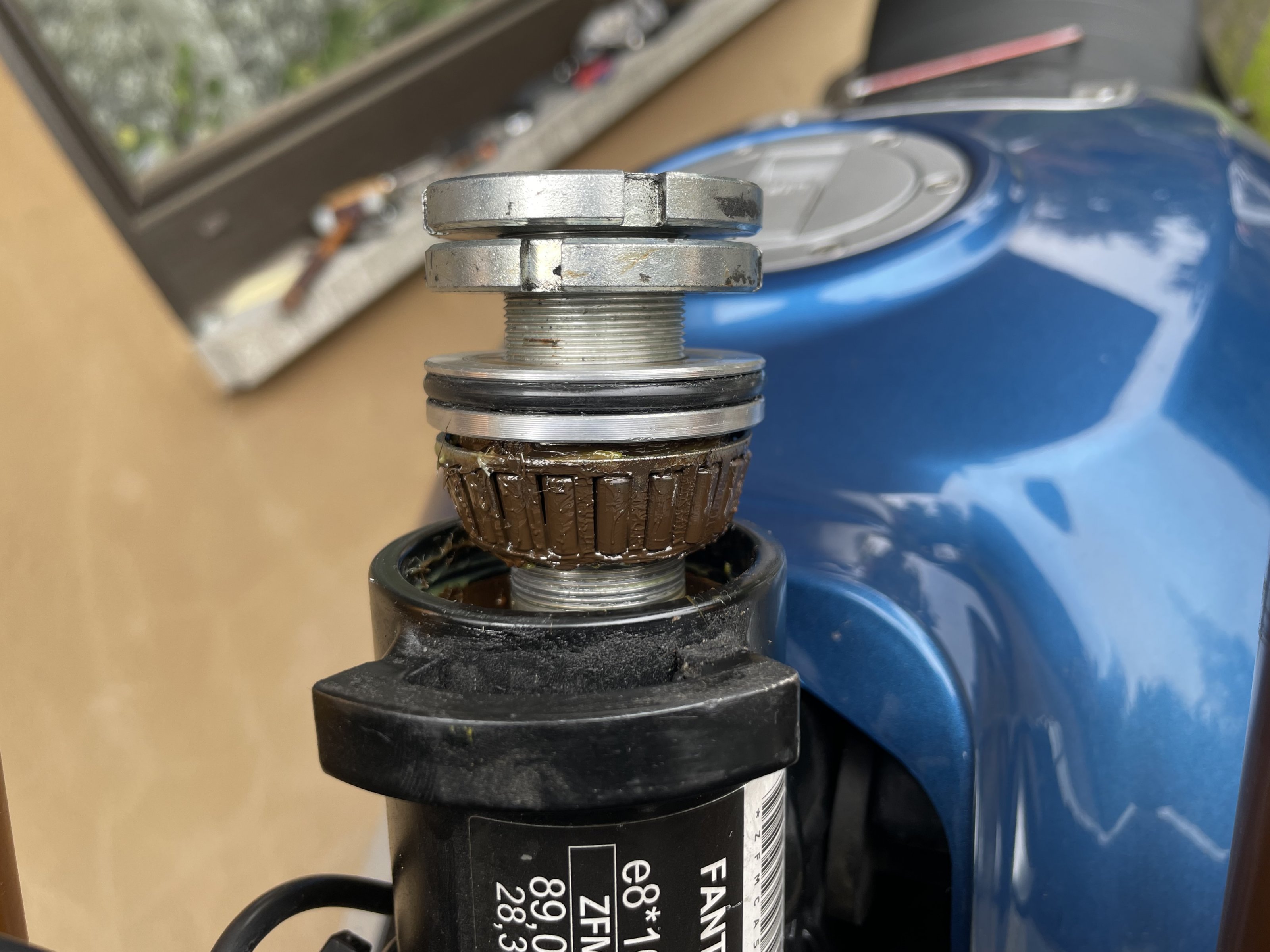

sah bei Mir so aus - ( auch Beitrag 3313) . -neue Lager montiert,obere PlateWaterGuard andersrum montiert-somit O-Ring tiefer. -- mal schauen ob länger hält....
muss halt Gabel raus,kein Hexenwerk...;)
