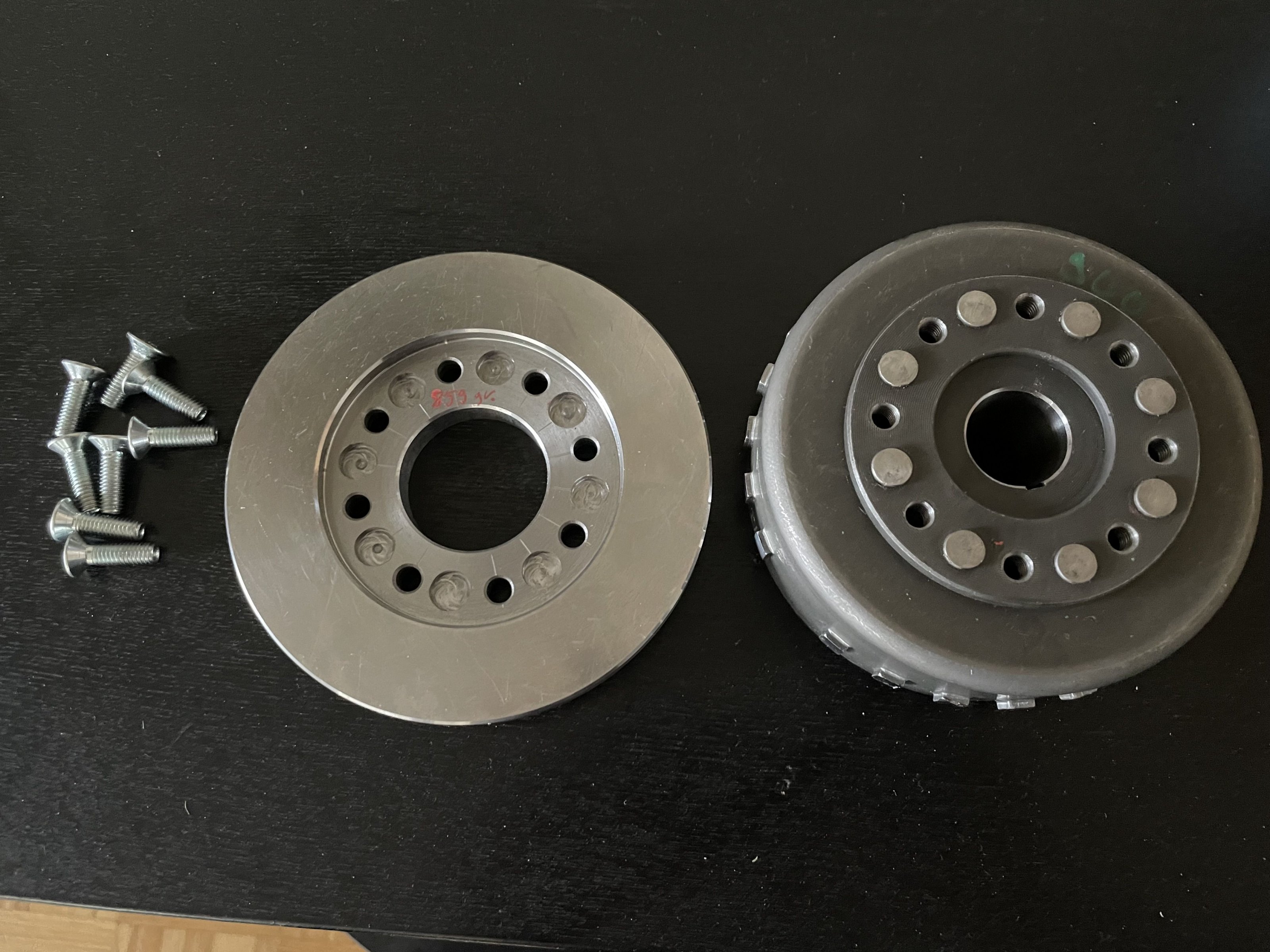

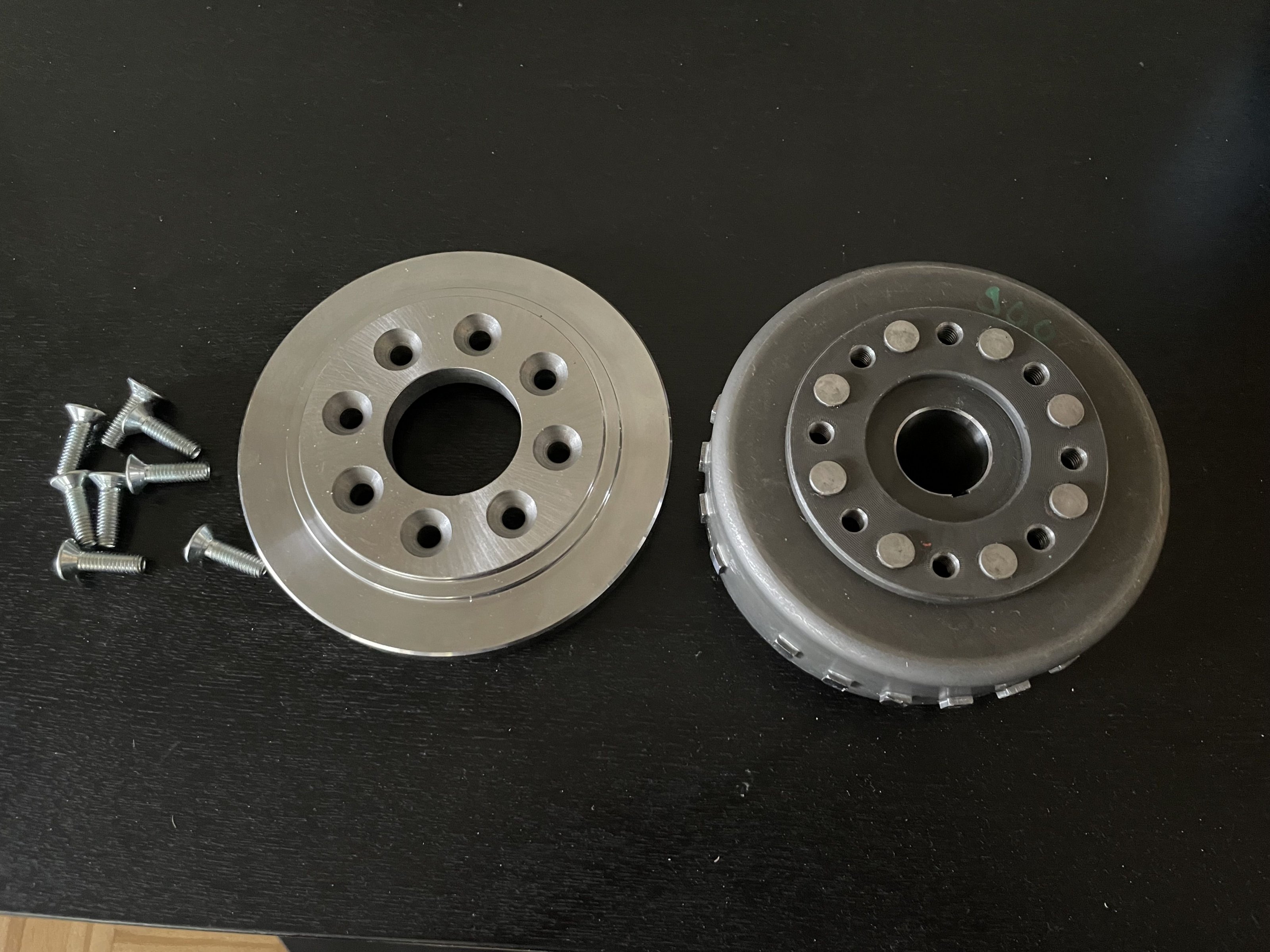

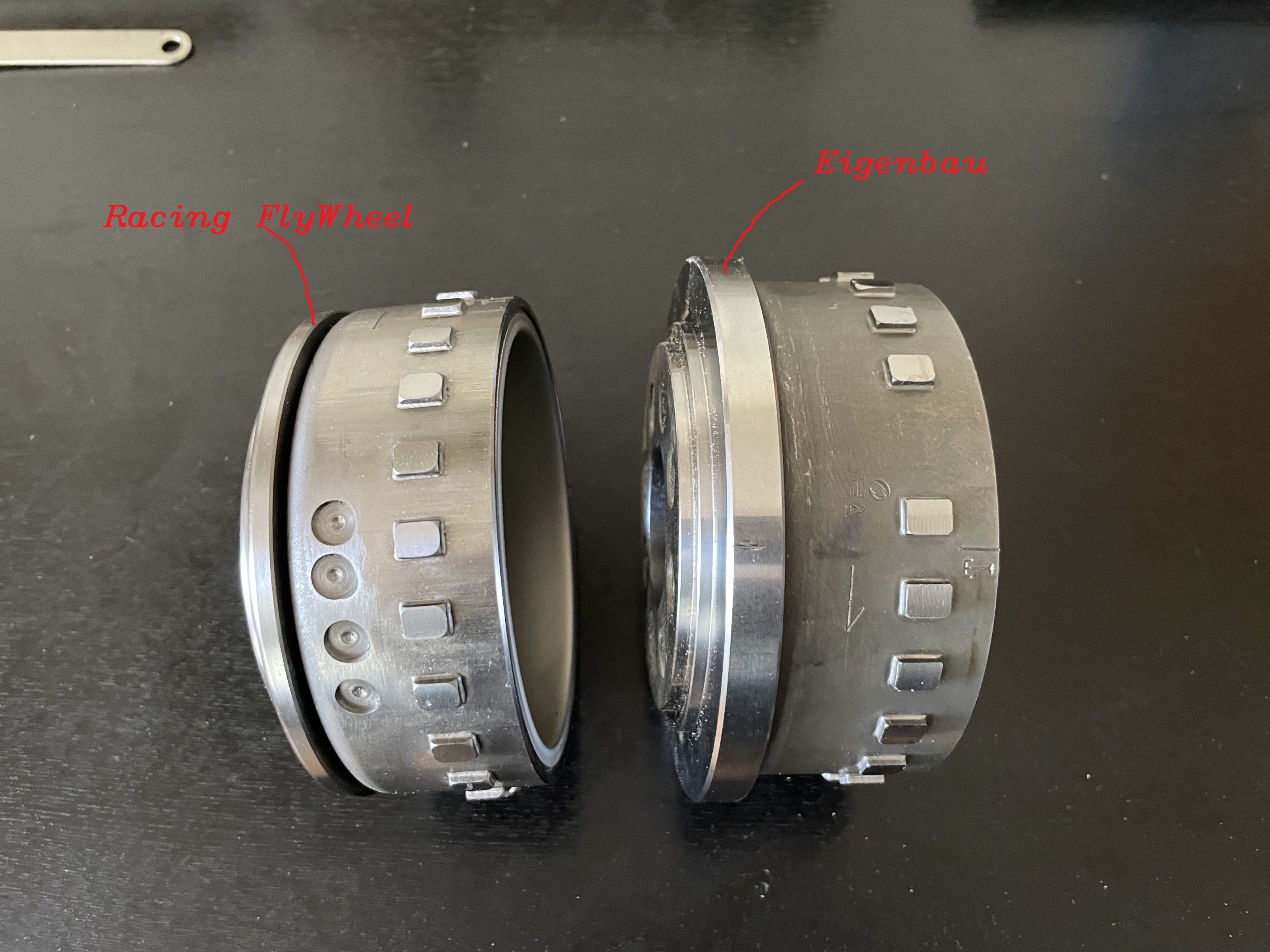

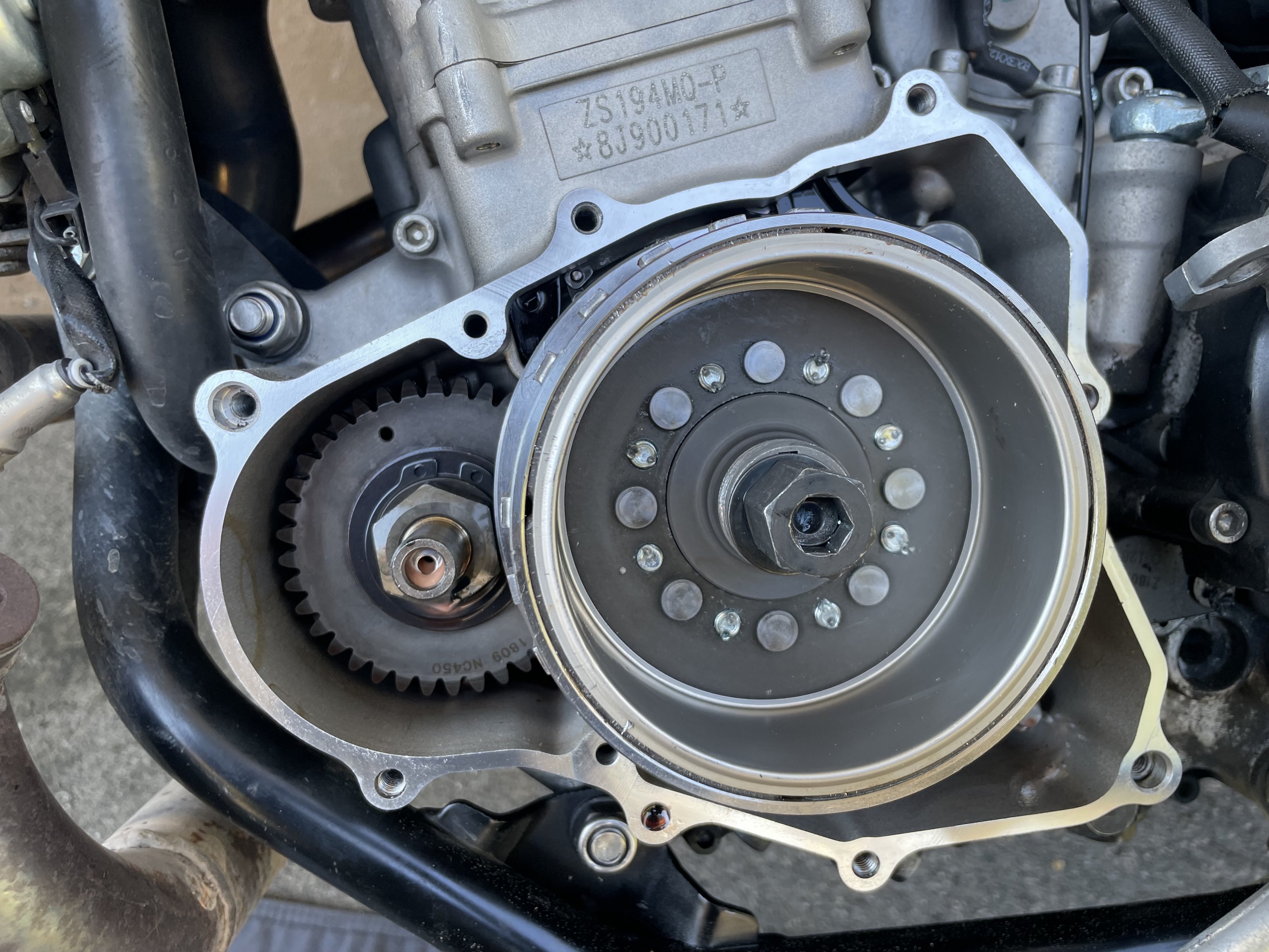

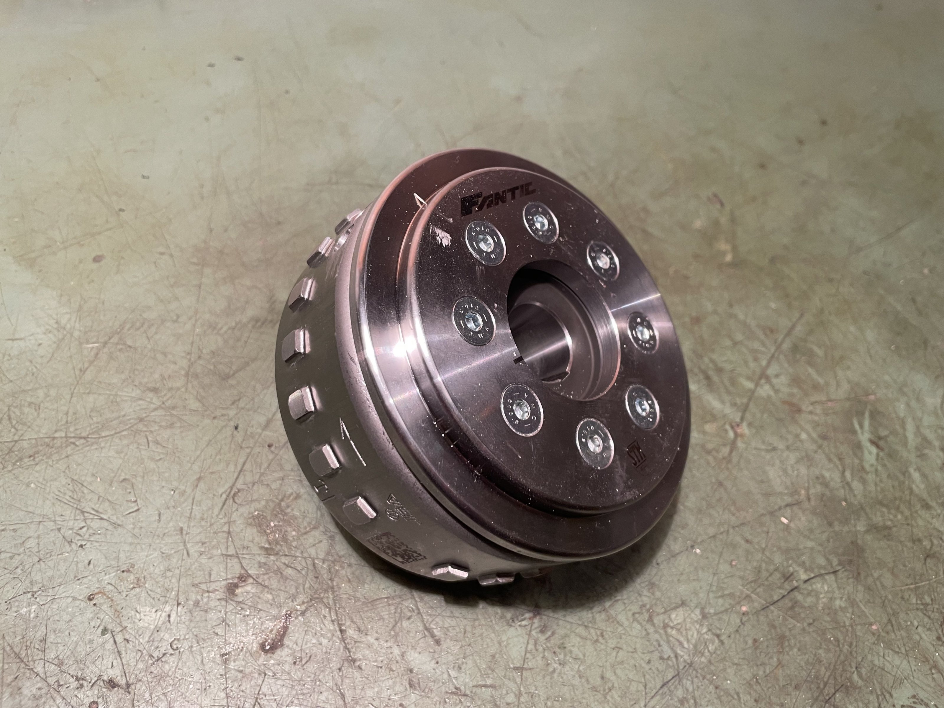

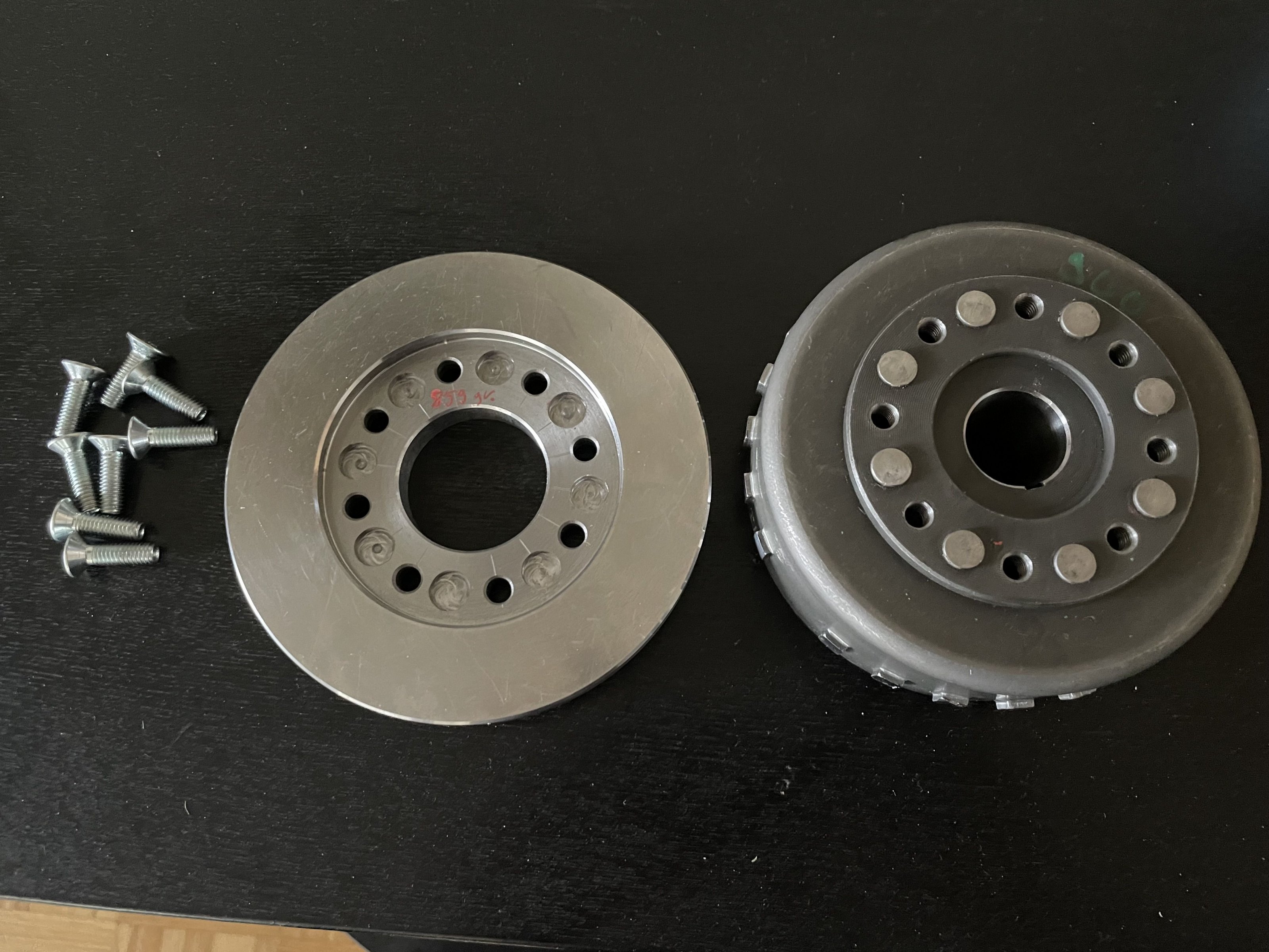

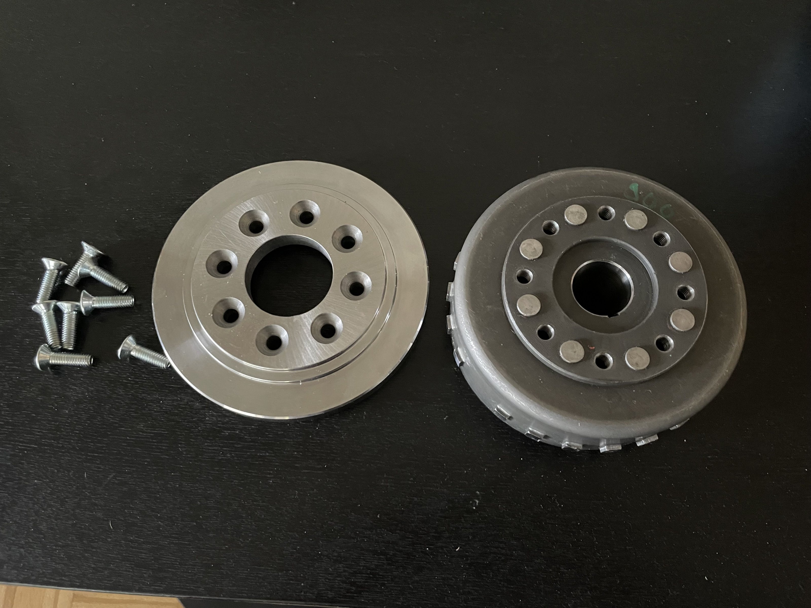

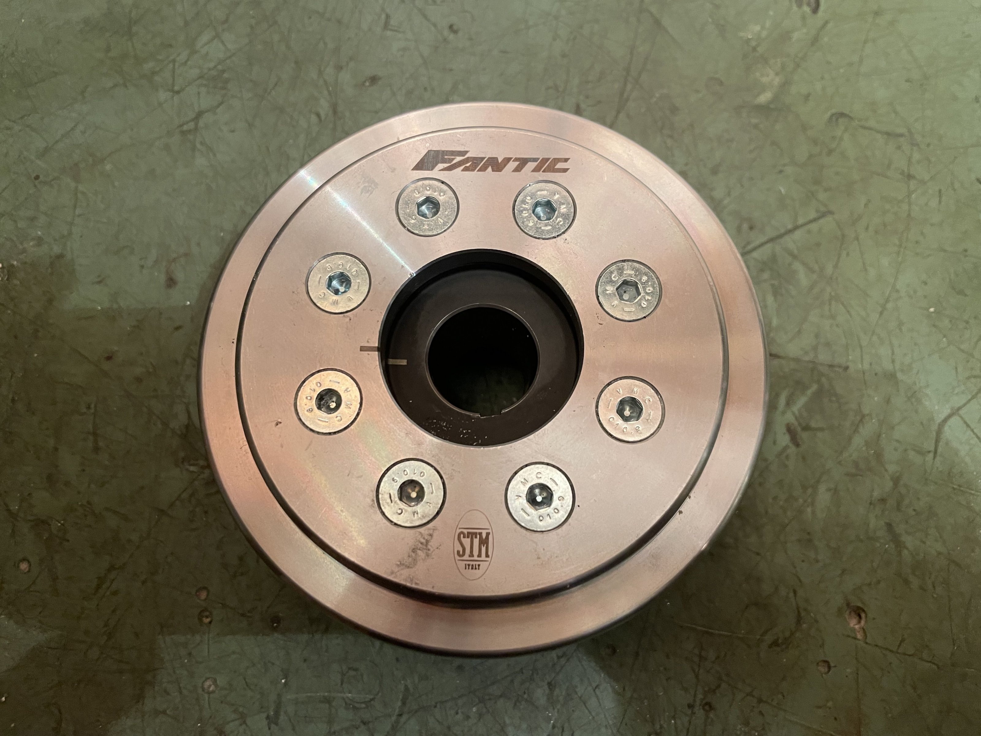

Samstag mal mein ,EigenBau Polrad' mit ein noch mehr an Masse verbaut und Proberunde gefahren ( orig.Polrad mit Zusatzgewicht) ;) -- muss sagen ein nochmaliger deutlicher zugewinn an Laufkultur ... schön selbst untenrum zu fahren ;)-nerviges rumgehacke unterer Drehzahlbereich (Ortdurchfahrt grosser Gang) vielviel besser,weicher.
-schade das Platzmässig nicht nochmal ca. 400gr. möglich wären, wäre mir versuch wert zum probieren ... - aber so passt's auch...
So gemessene Gewichte,Polrad + Zusatzgewicht : orig.Polrad 912 gr, - Teubersort (STM) bigger Flywheel 1385 gr , - Eigenbau 1795 gr.

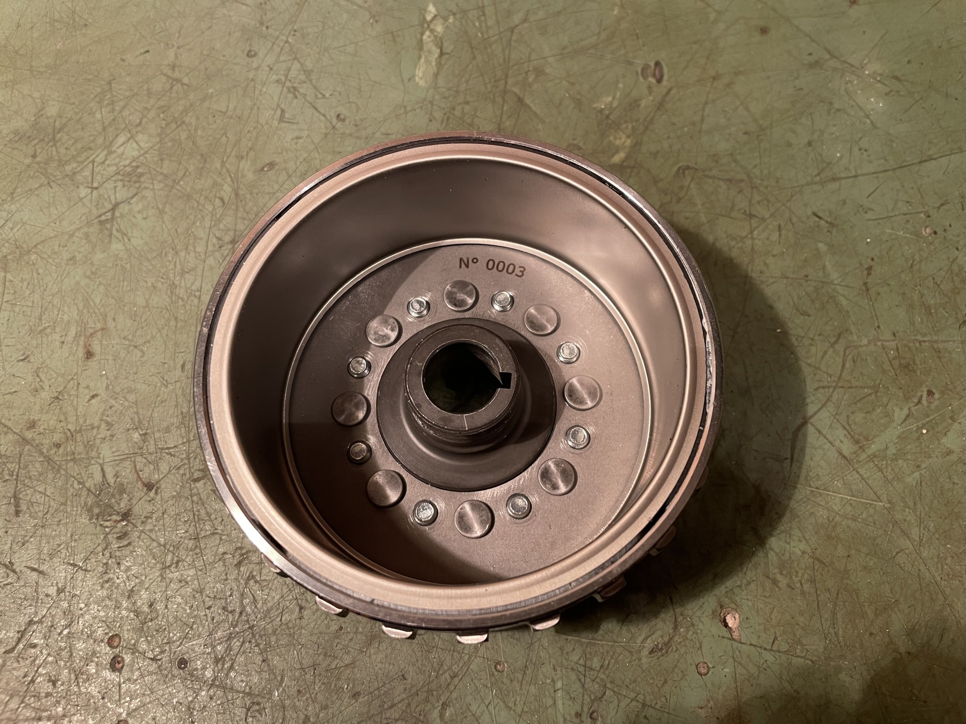

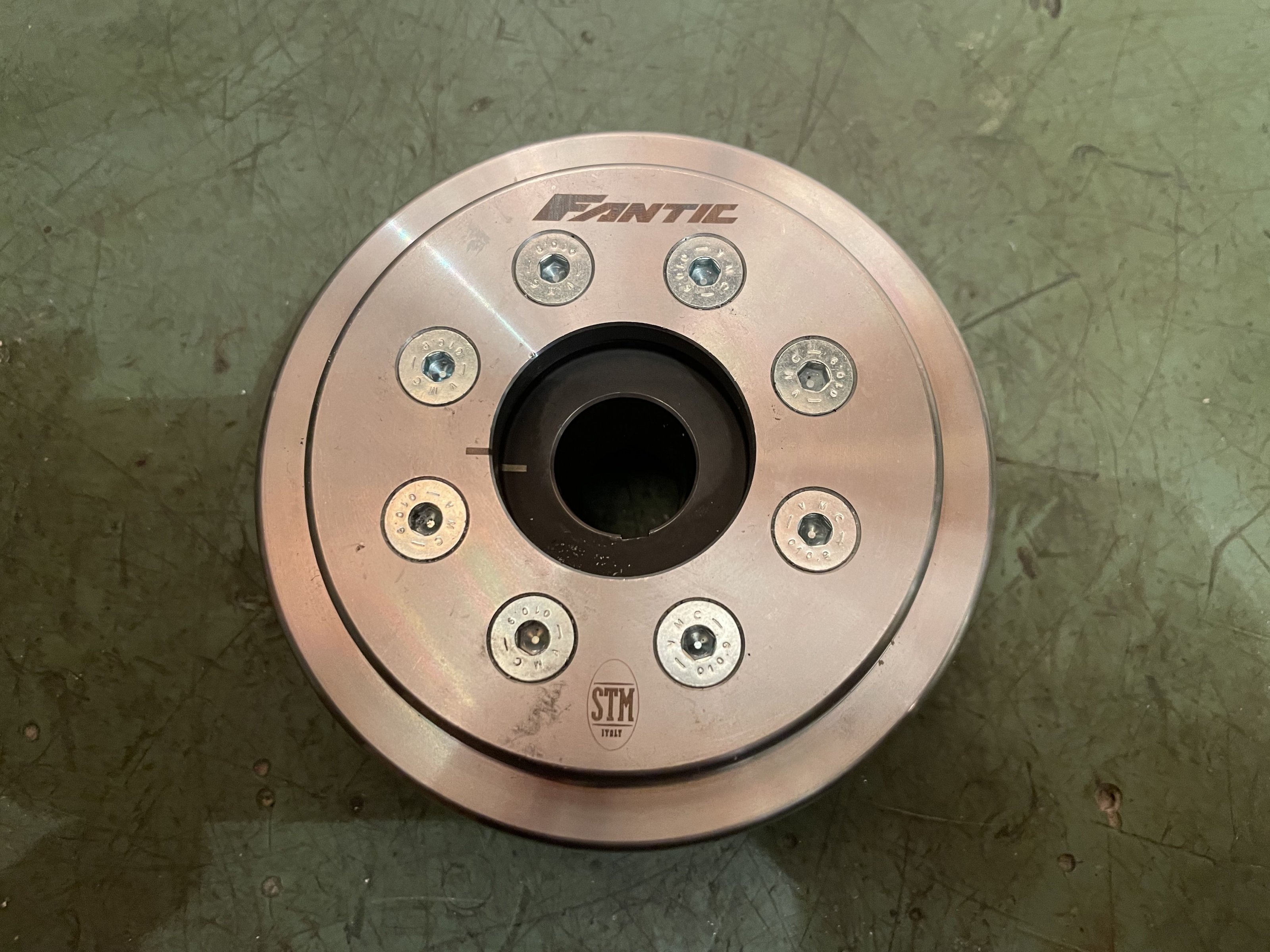

Da mein bei Teubersport gekauftes STM Polrad nun überflüssig ist würde ich es verkaufen.
Für 100 € + Versand zu haben. Erstmaliger Interessent bekommt es.

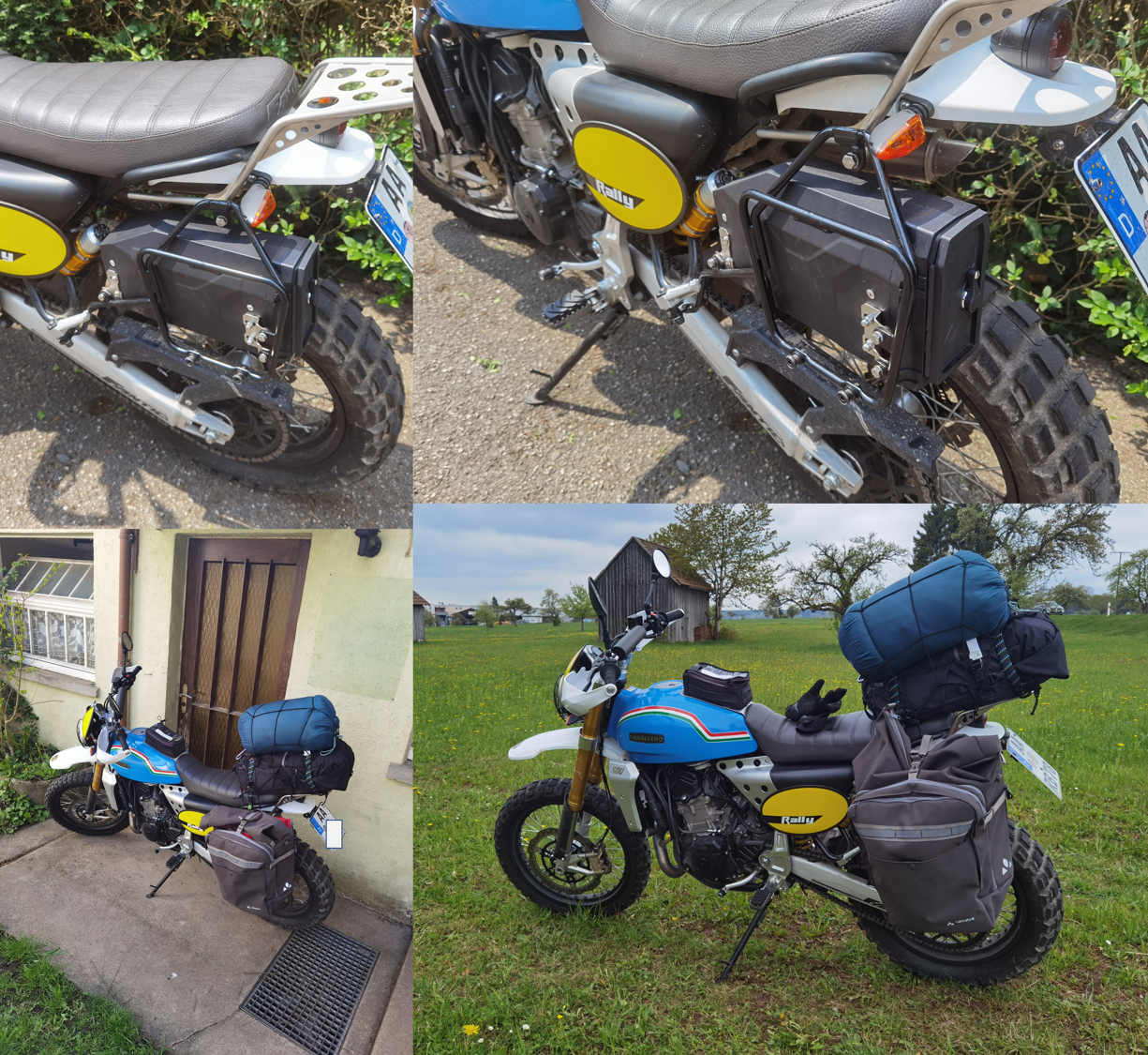

Habe das "Gepäcksystem" für meine Rally fertig. An den Berotec-Träger wurde eine Aufnahme für den Satteltaschenhalter geschweißt. An den Seitenhalter wurden Aufnahmen für die Werkzeug-Box geschweißt. Für die Tasche habe ich Aufnahmen 3D-gedruckt, damit diese sicher und fest ist.
Wirtschaftlich natürlich nicht gelohnt, aber das Moped ist eine Herzensangelegenheit. :)

wohin geht die Reise ??
Zum einen möchte ich ein bisschen TET fahren. Wahrscheinlich Frankreich/Italien/Spanien. Mein bester Kumpel hat sich ebenfalls eine Caballero Rally geholt. Wollen zusammen öfter mal Wochenend-Trips machen. Wahrscheinlich erstmal viel Vogesen. Da es relativ nahe ist,
Zum anderen habe ich kein Auto mehr. Ich fahre im Alltag 125ccm Roller und wenn ich am Wochenende Freunde/Eltern etc. besuche, nehme ich das Moped. Da ist etwas Gepäck unkompliziert mitführen immer eine feine Sache.

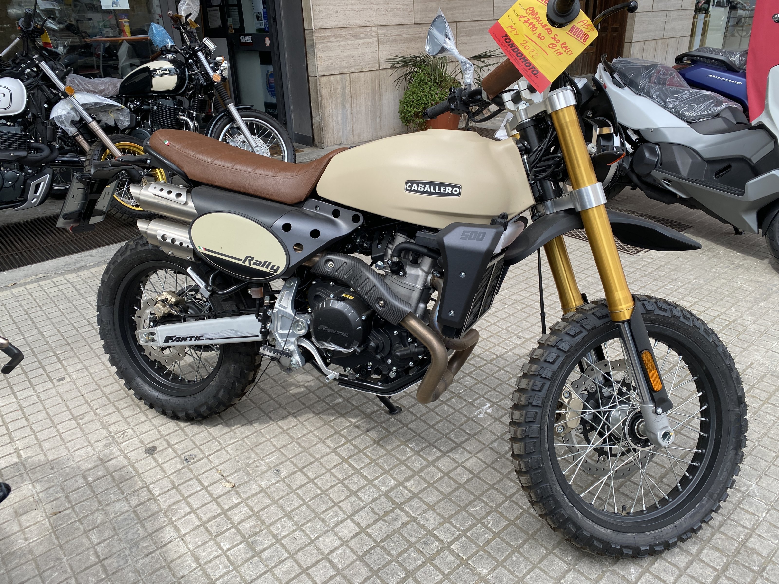

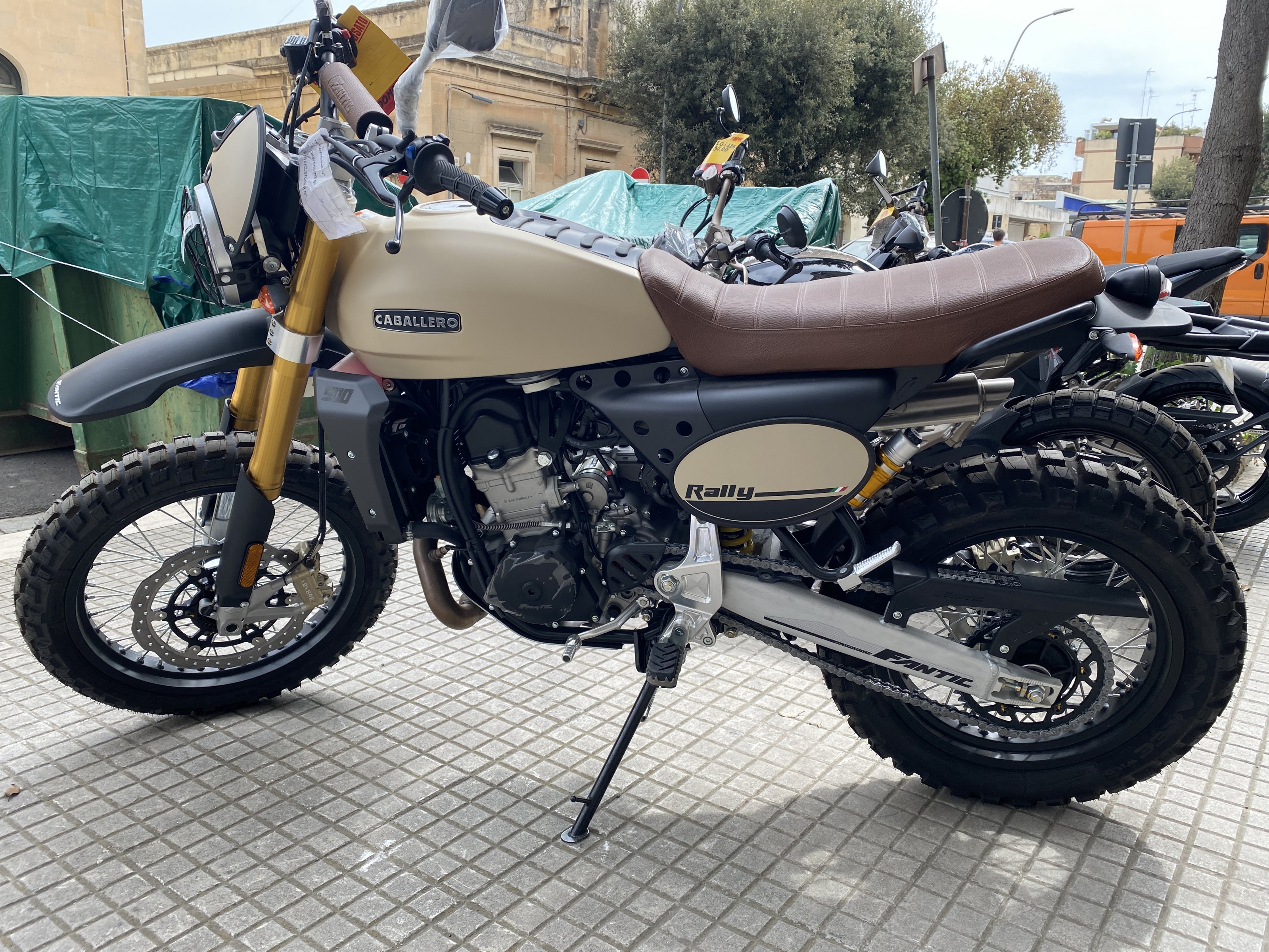

Hab es genau umgekehrt gemacht. Letzte woche war ich bei der HU, den Prüfer hat es nicht interessiert.
bbm
20.06.2019
526
Stuttgart
Fantic Caballero 500 FlatTrack E4 (Bj.2019)
scheint halt ne sandfarbene Fantic Rally 500 zu sein ;)

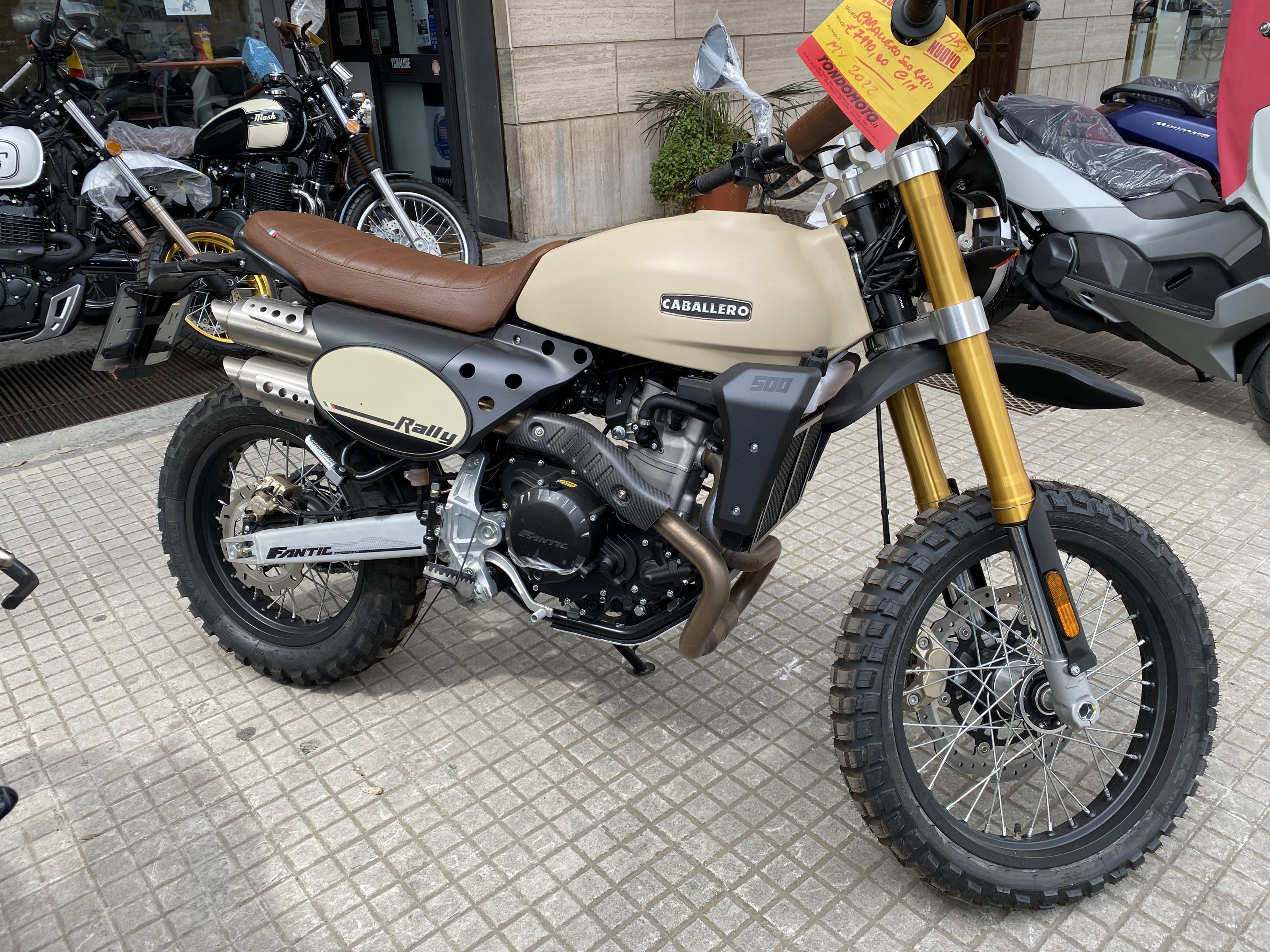

Hat jemand von euch Felgenaufkleber/Felgenband angebracht und kann was über die Stimmigkeit der Optik sagen? Ich überlege einen gelben Streifen anzubringen, passend zu den anderen gelben Akzenten.
