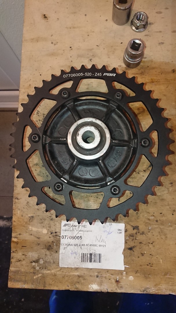

Hab jetzt einige Kilometer mit dem Mapping und dem umgebauten Original Auspuff gefahren (siehe #4001). Der Motor hat im unteren und mittleren Drehzahlbereich "deutlich" mehr Power. Obenrum (ab 6.000 - 7.000 rpm) geht ihm die Luft aus. Liegt wohl daran, dass das Mapping für den "offenen" Sportauspuff angepasst ist. Der originale Schalldämpfer lässt da einfach nicht genug durch.
Finde ich aber nicht schlimm. Zwischen 3.000 und 6.000 rpm ist jetzt in jedem Gang schöner. Über 7.000 orgelt man die Caballero doch sowieso nicht. Und ich habe jetzt nochmal die Übersetzung geändert. Vorne war ja schon das größere 14er Ritzel, hinten habe ich jetzt ein 45er Kettenrad von den neuen Euro 5 Caballeros. Die haben andere Zahnräder im Getriebe aber die Kettenräder passen. Der Träger für Kettenrad und Rückdämpfer ist noch der Gleiche wie bei den Euro 4 Maschinen.
Jetzt finde ich die Übersetzung einfach super passend zu meiner Fahrweise. Etwas über 4.000 Touren bei Tempo 100 im 6. Gang und ordentlich Druck in jedem Gang auf kleinen kurvigen Landstraßen zwischen 50 und 100 km/h.

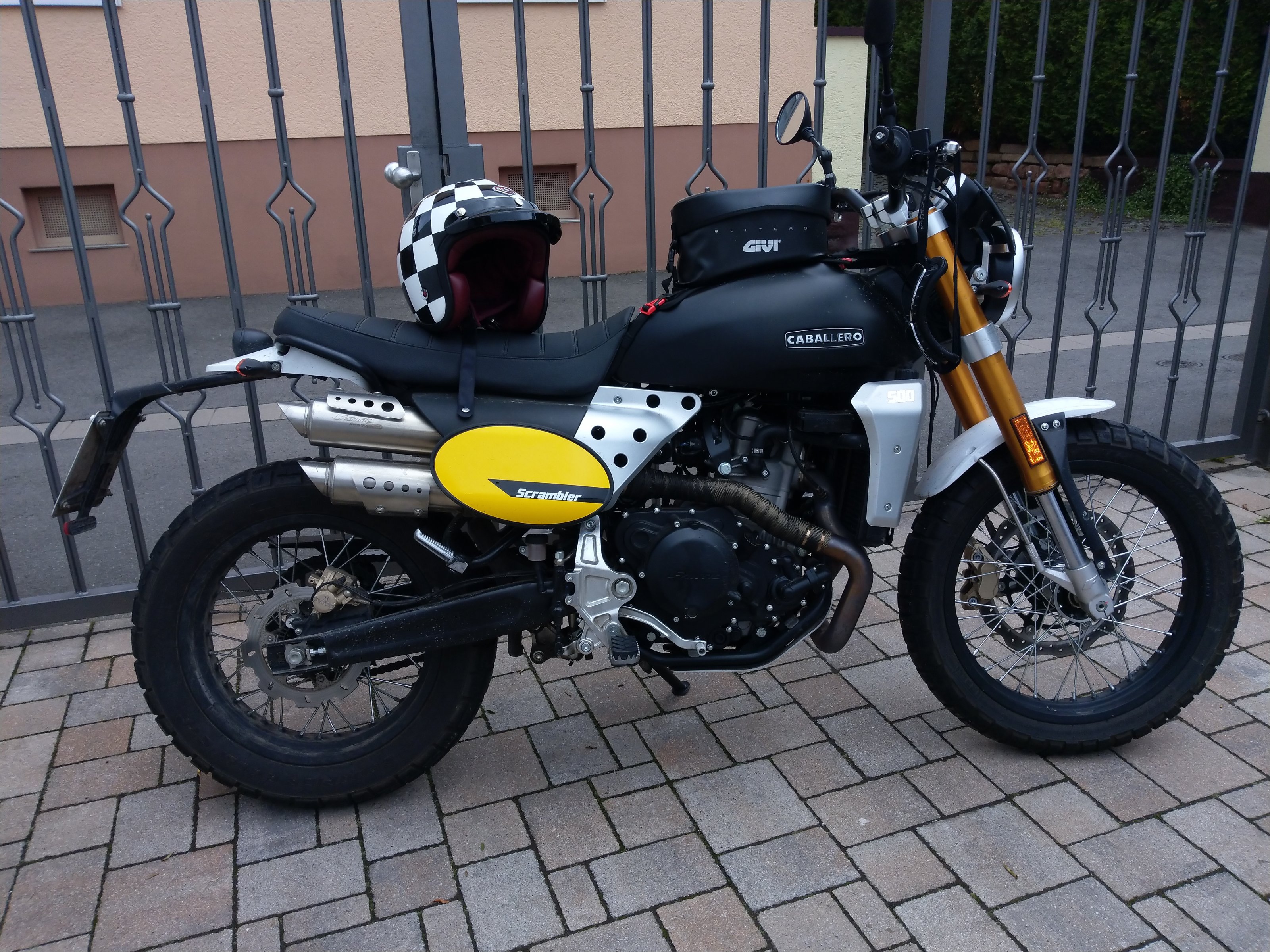

Fantic Caballero Scrambler 500
Givi - Gravel-T 6L Tankrucksack Waterproof
Da passt einiges rein und durch die Klickverschlüsse kann man die Tasche ohne Problem beim Tanken abnehmen.

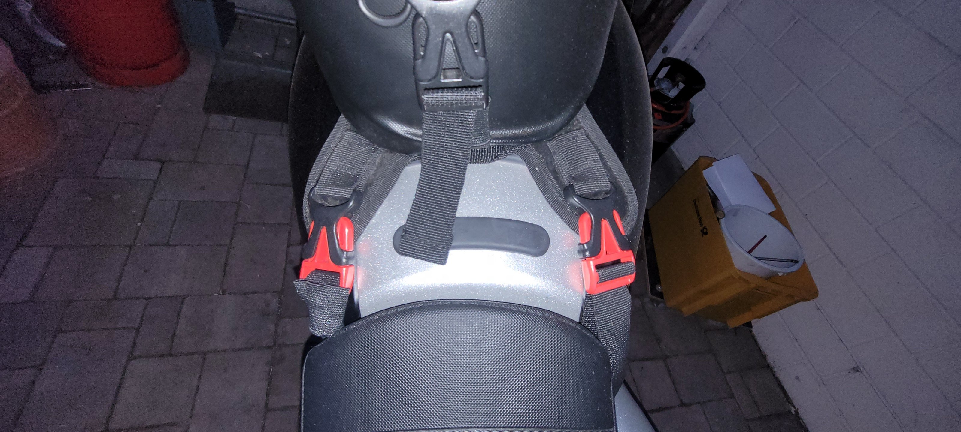

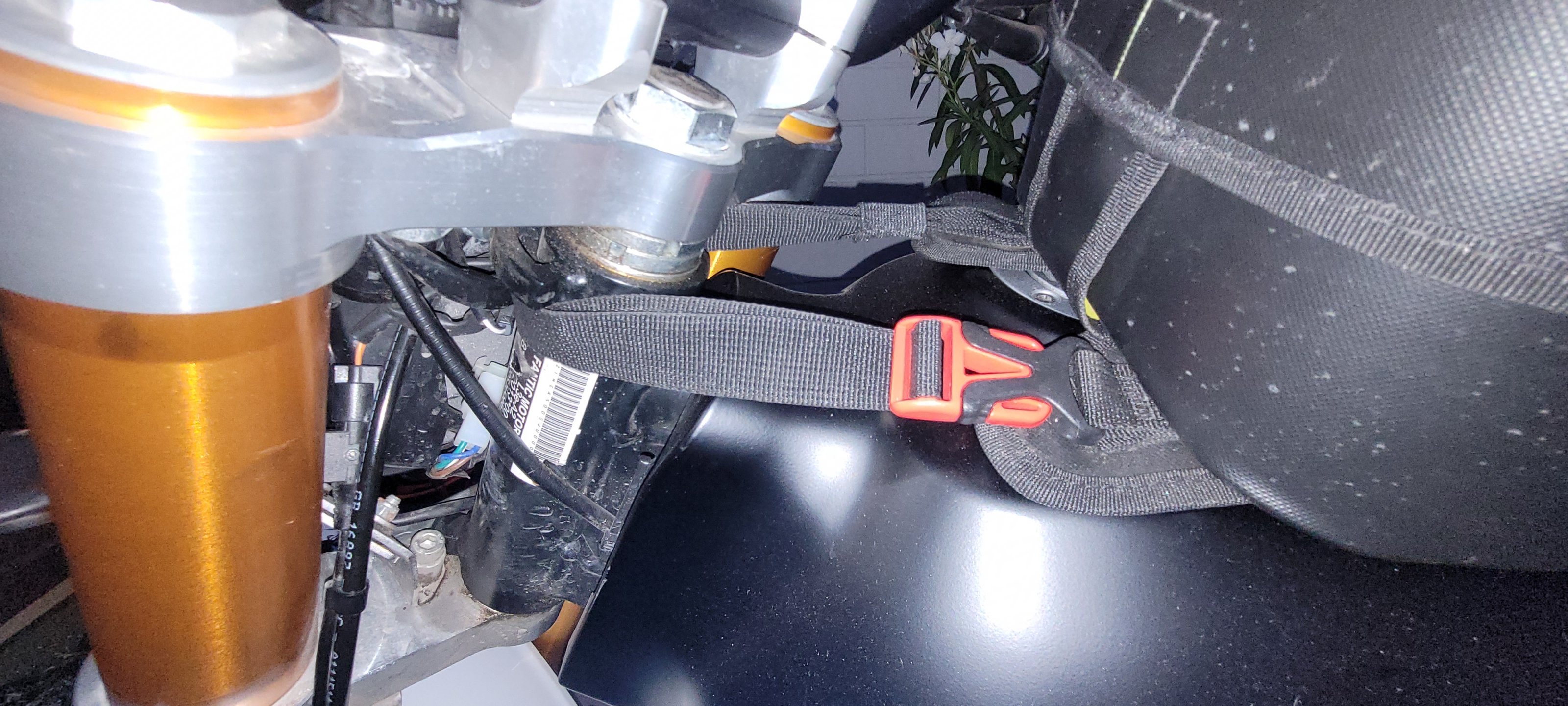

Den vorderen Gurt habe ich um den Lenkkopf gelegt, und die hinteren an der Rahmenkonstruktion unter der Sitzbank befestigt, diese bleiben am Moped. Beim Tanken öffne ich nur die hinteren 2 Klickverschlüsse, zum Abbau noch den vorderen. Fahren ohne Tasche ist so kein Problem.
