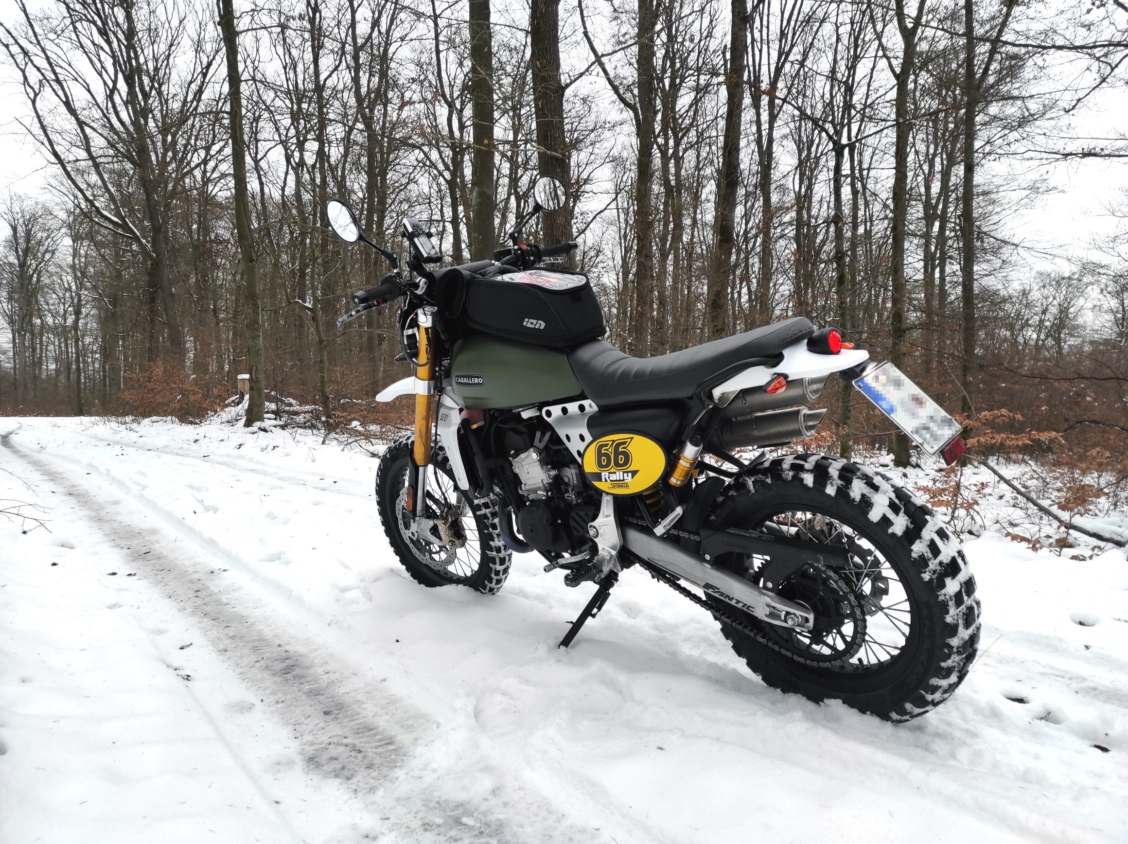

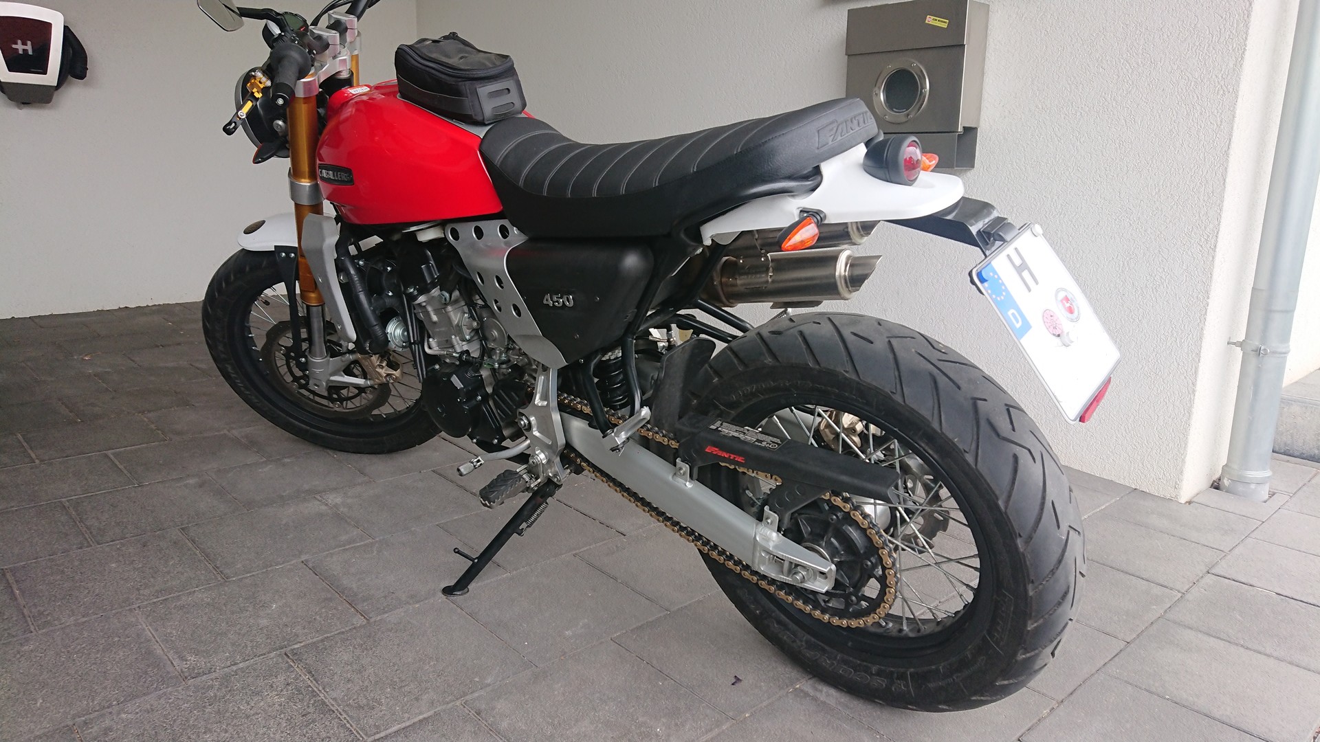

Ich habe die Tanktasche aus dem Fantic Zubehör dran. Umgebaut auf Magnet Befestigung. Der Platz reicht mir für kleine Touren. Bin sehr zufrieden, auch mit den Magneten. Wenn es mal mehr sein muss, nehme ich einen Rucksack (auf dem Rücken).
Hatte mal Bilder von dem Umbau gepostet #2102.

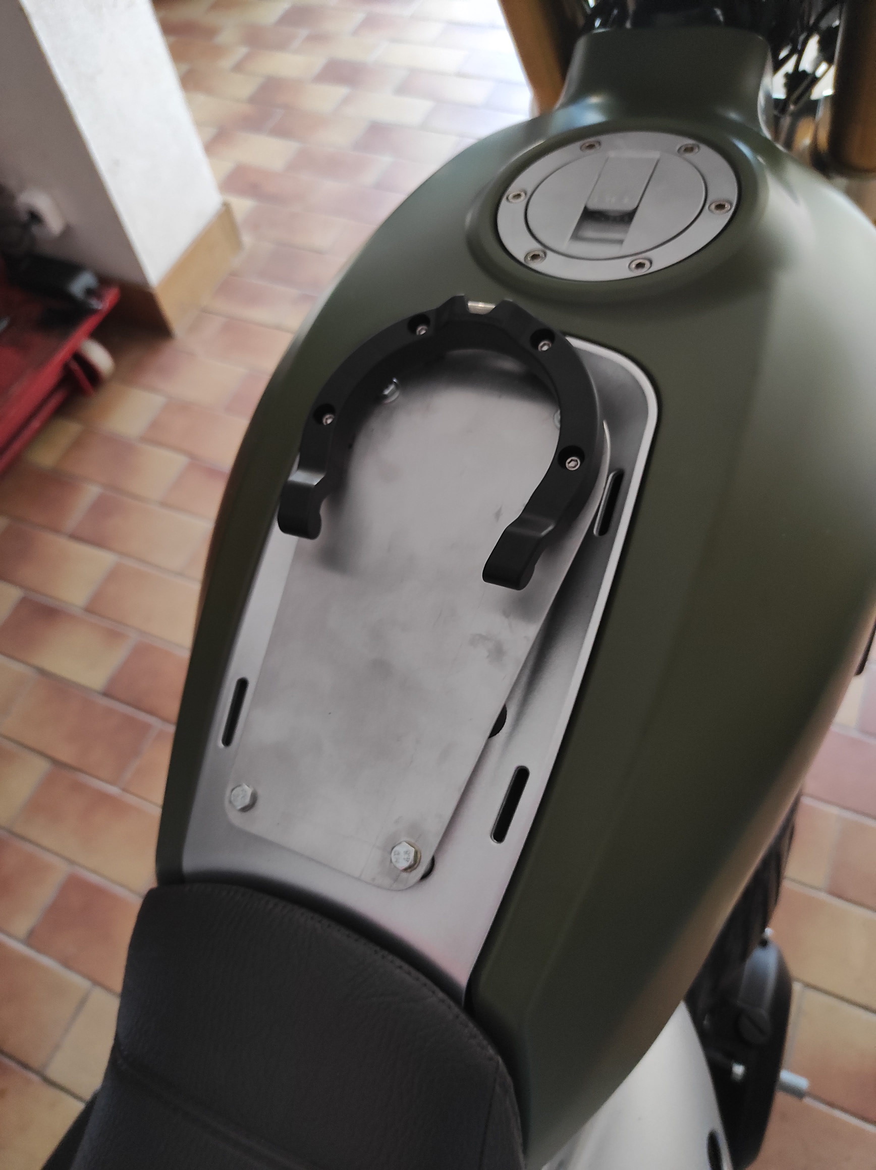

Ich habe mir einen Halter für einen Tanklockring gebaut:

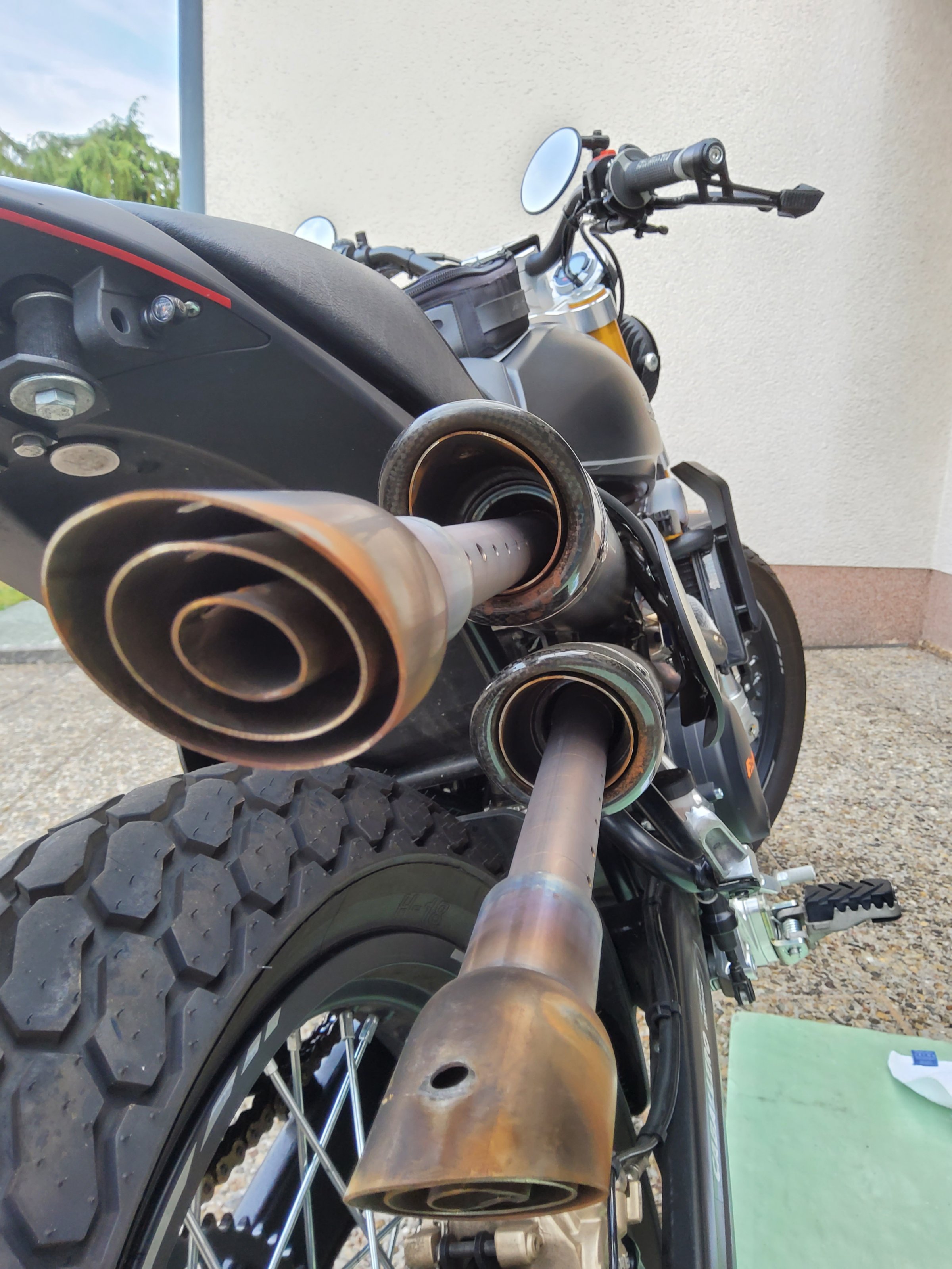

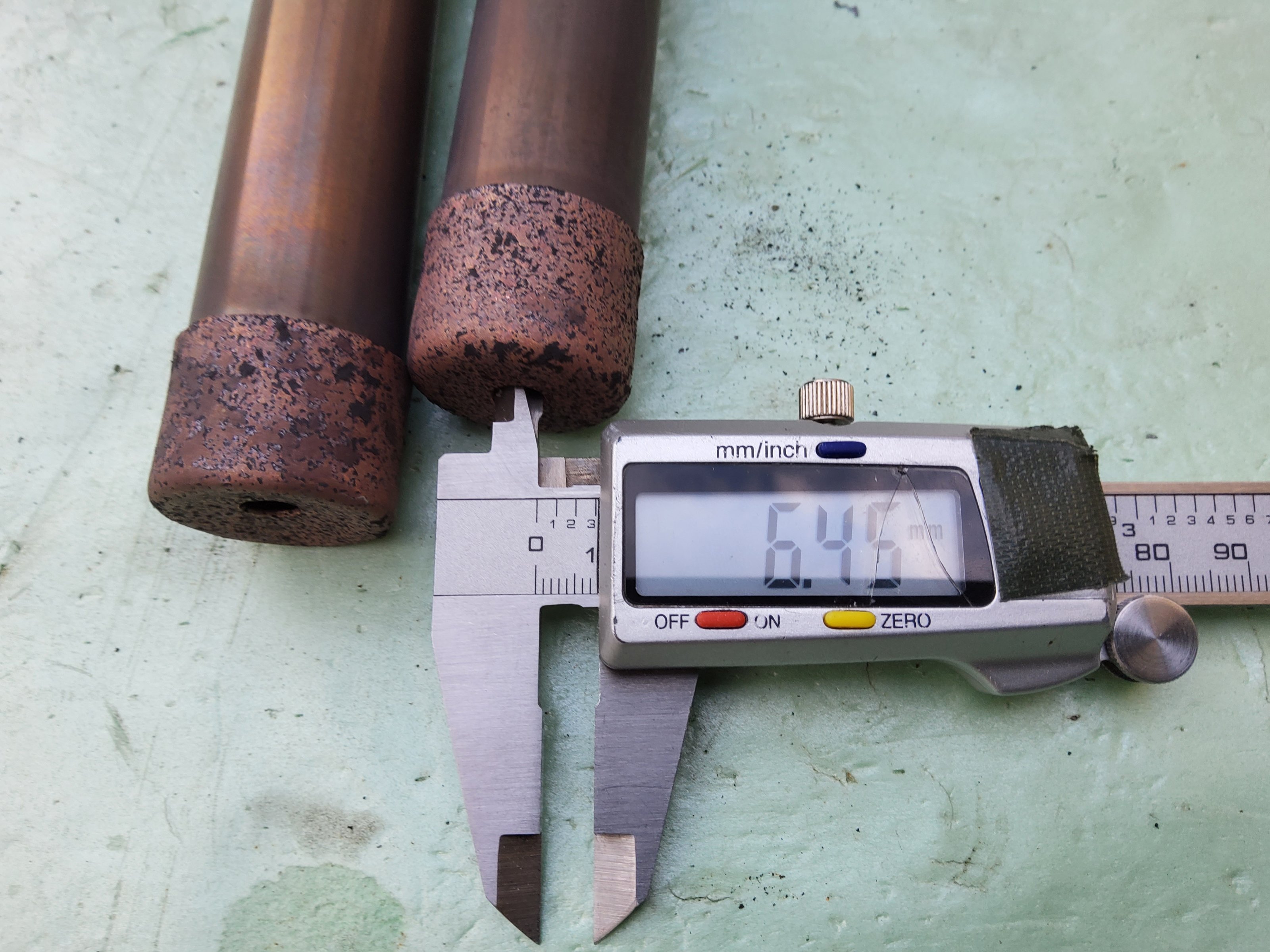

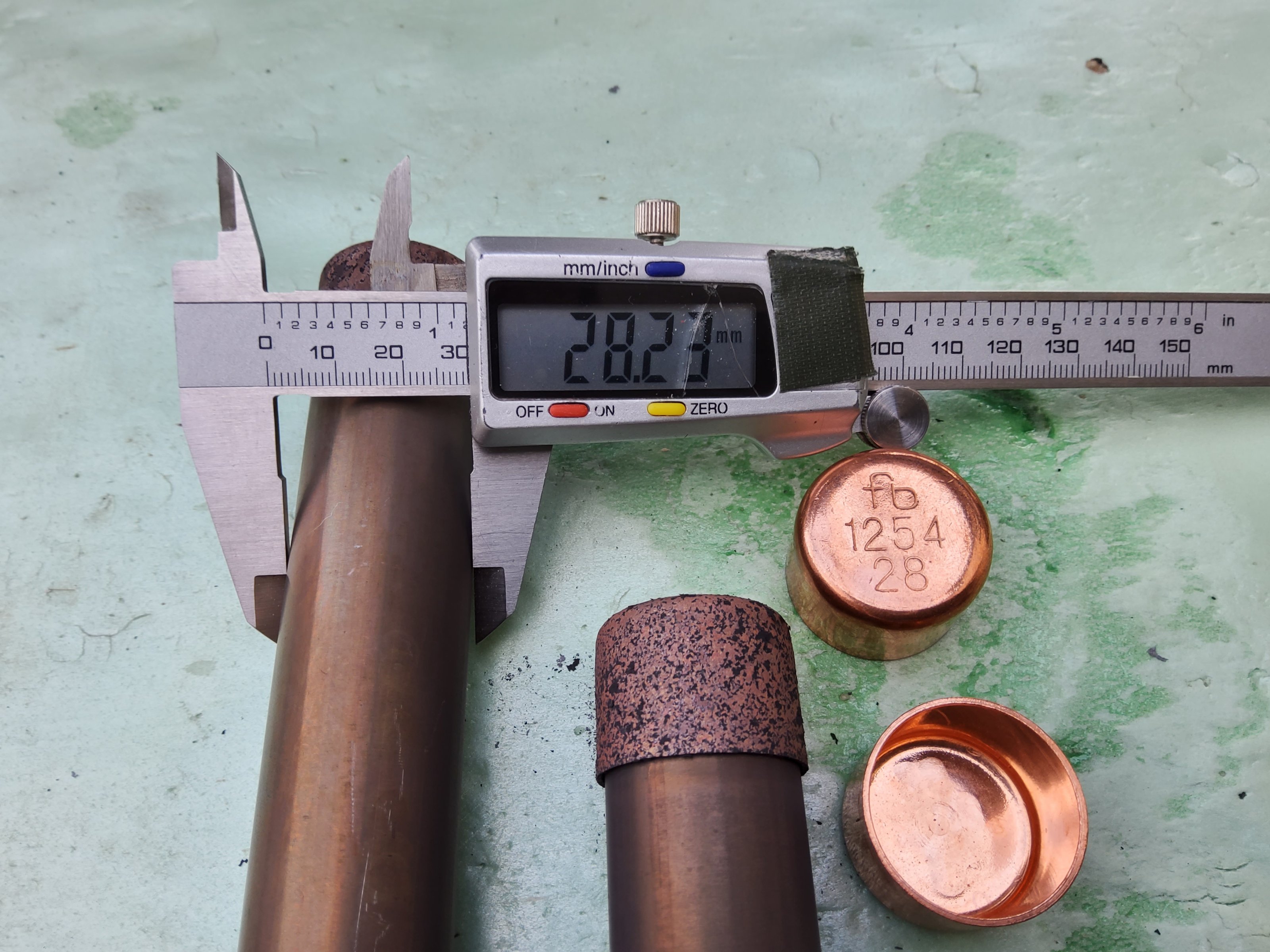

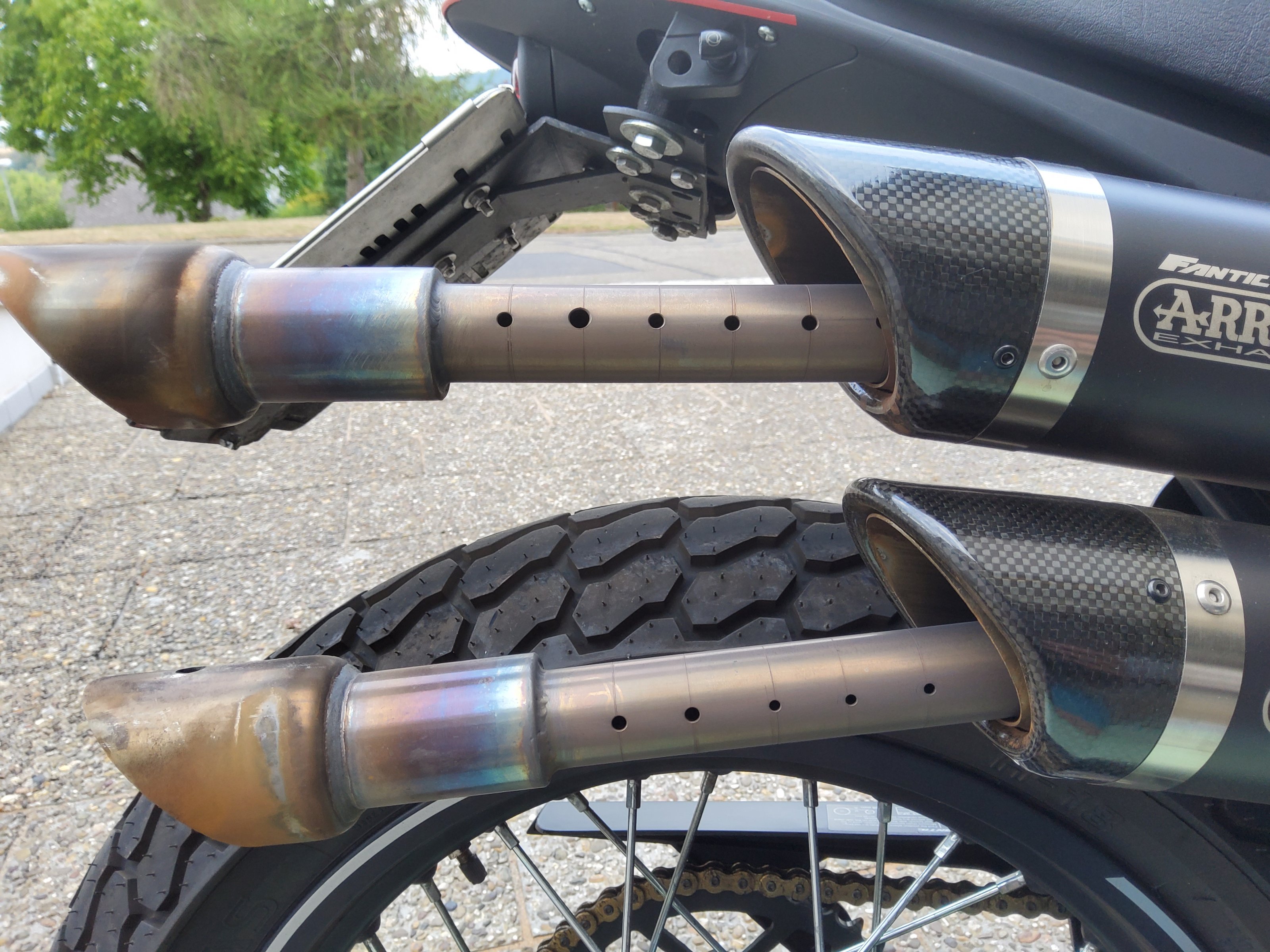

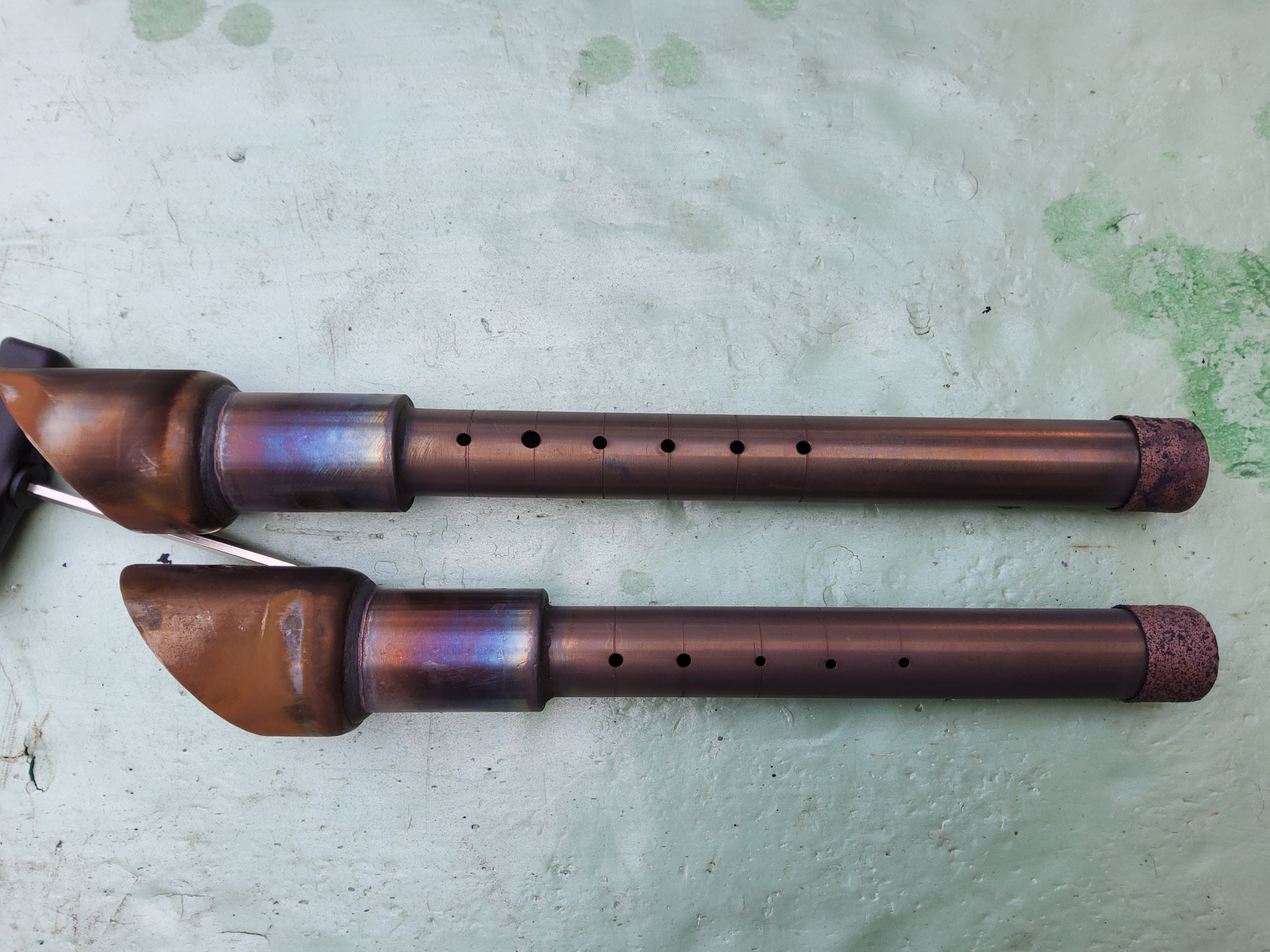

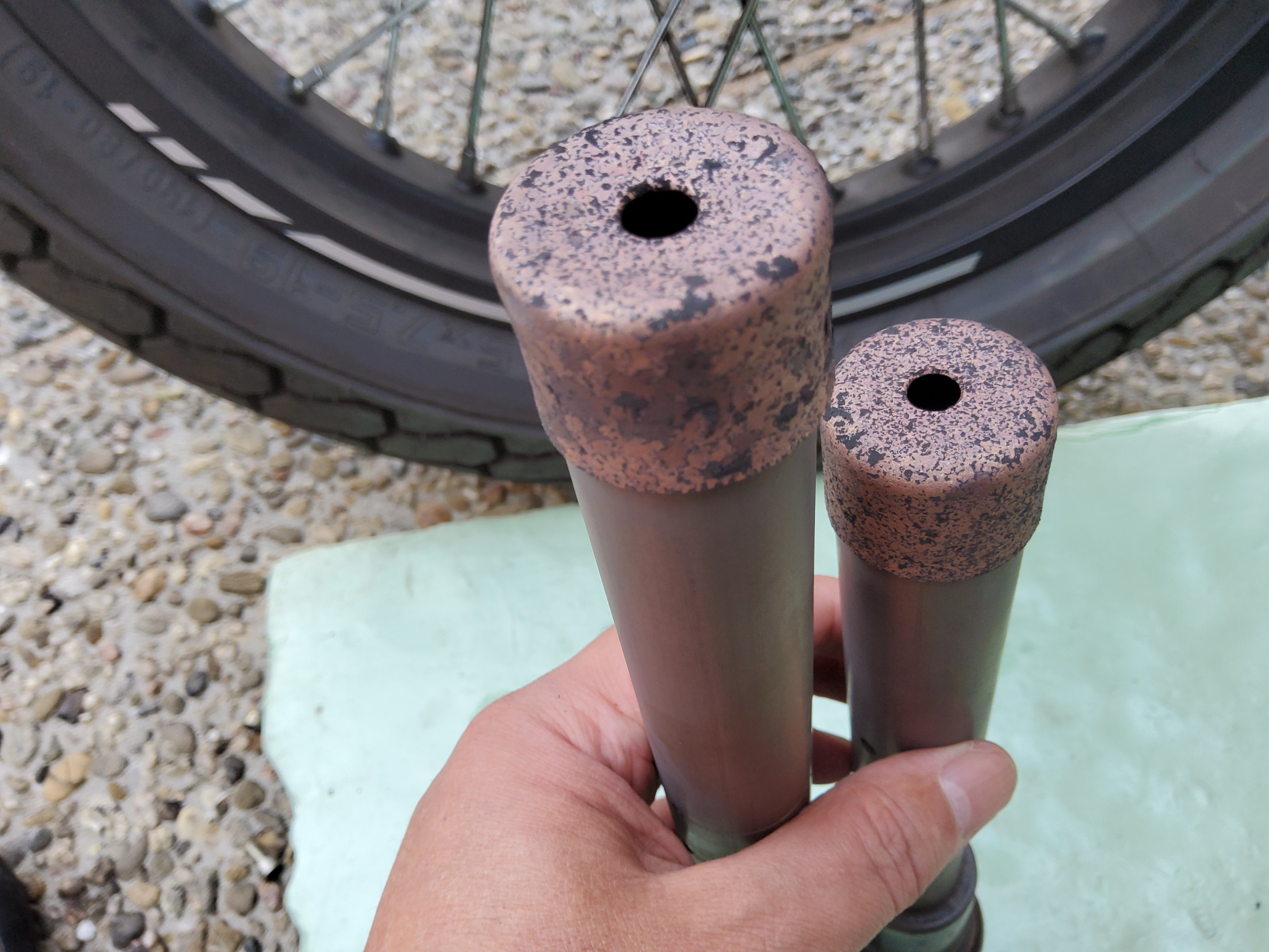

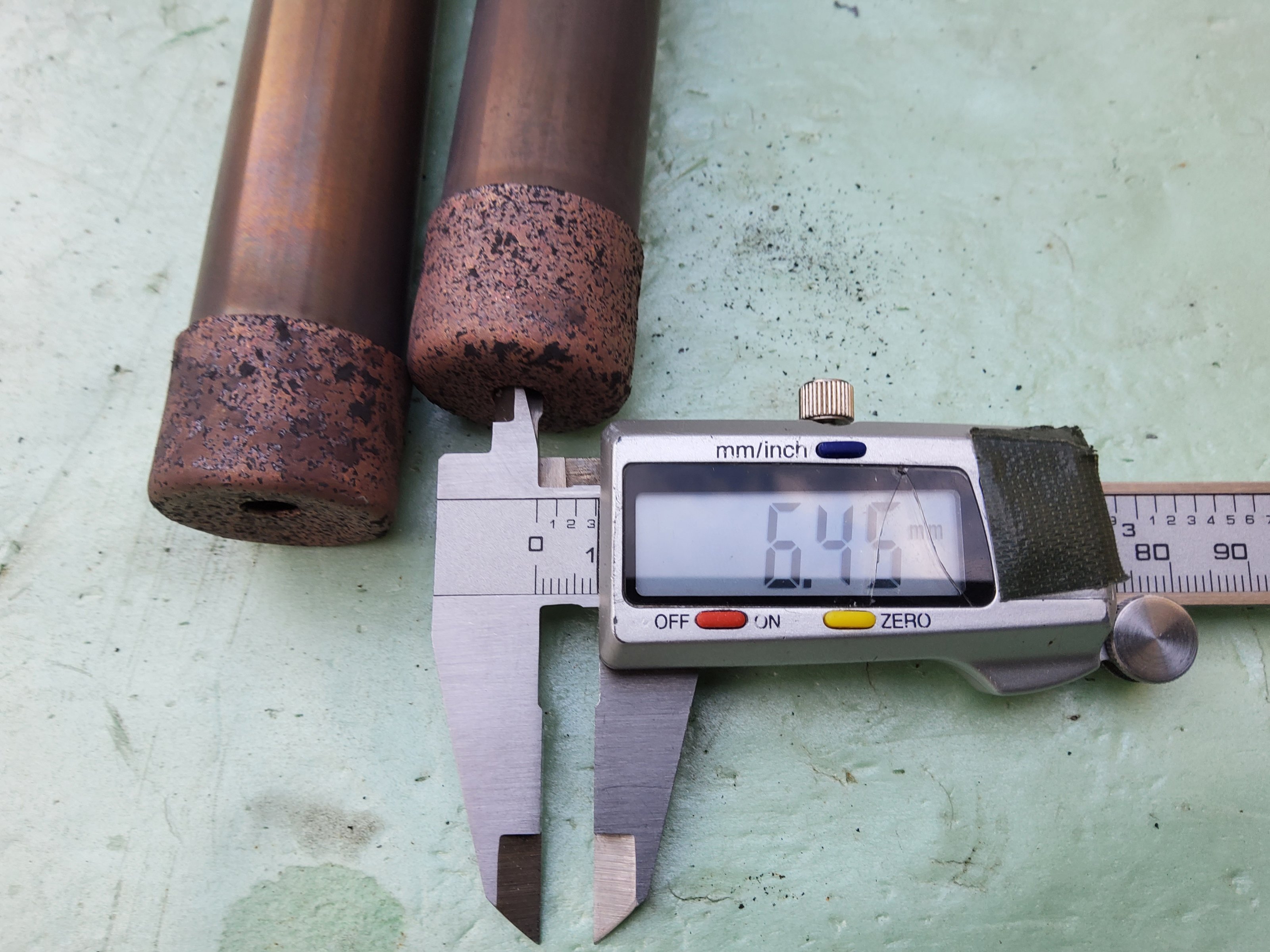

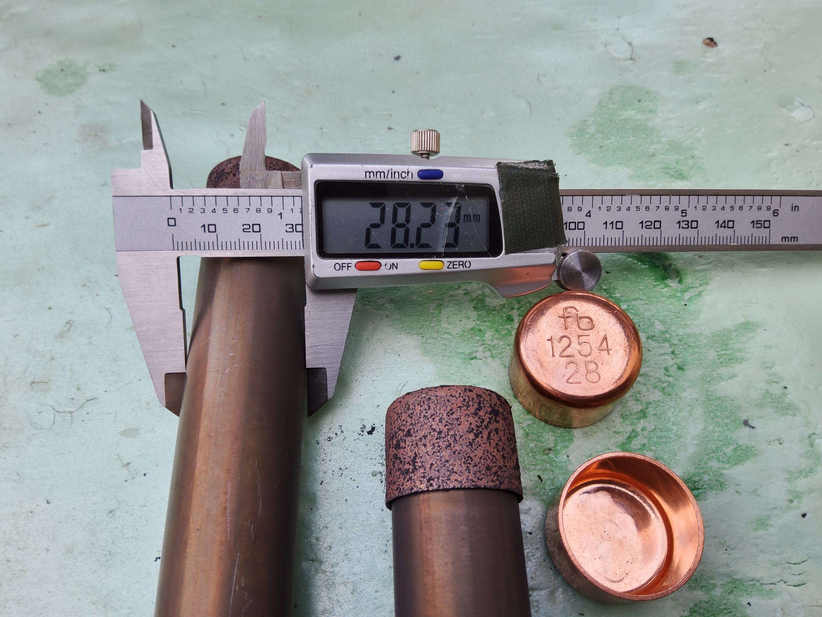

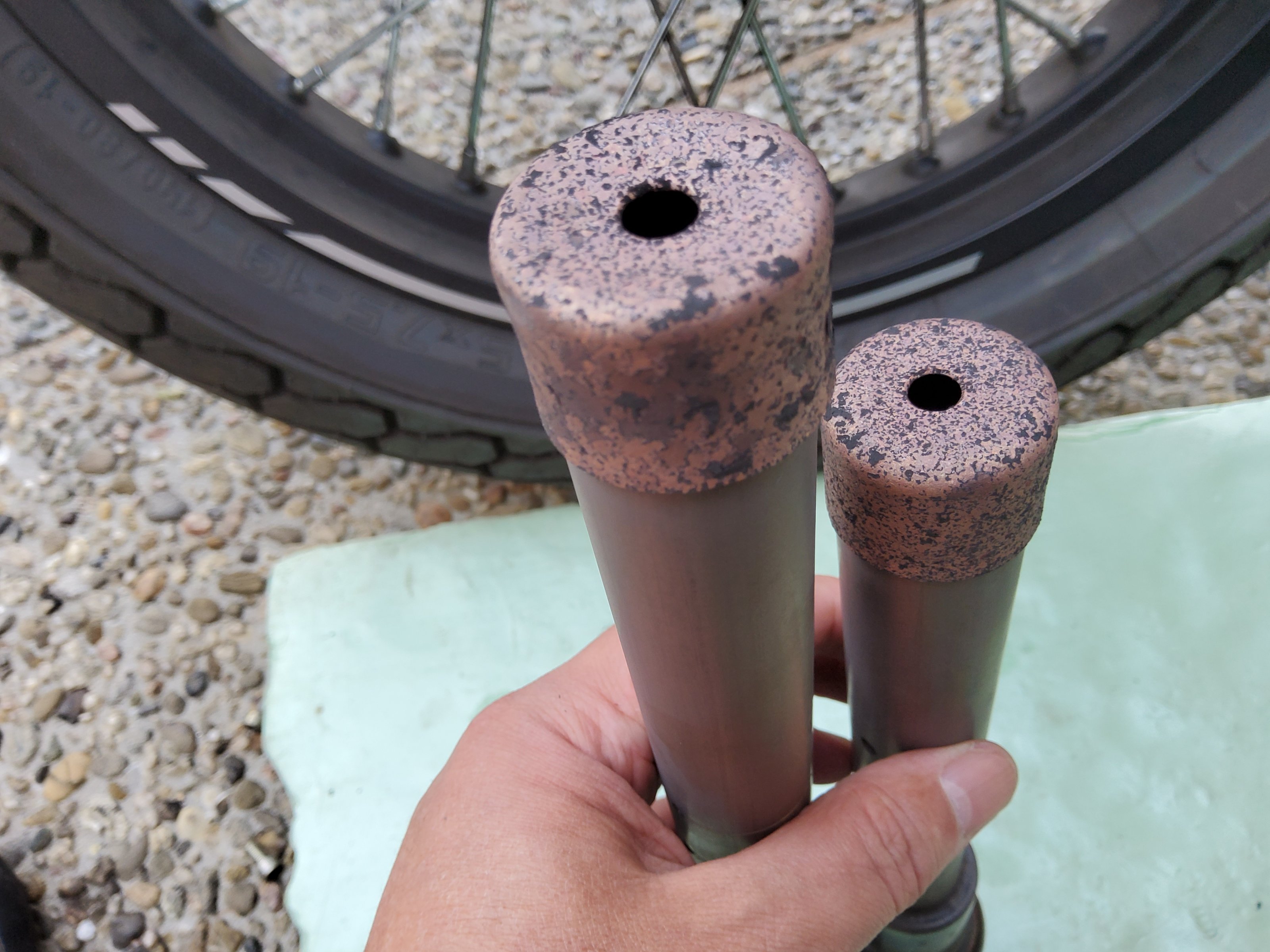

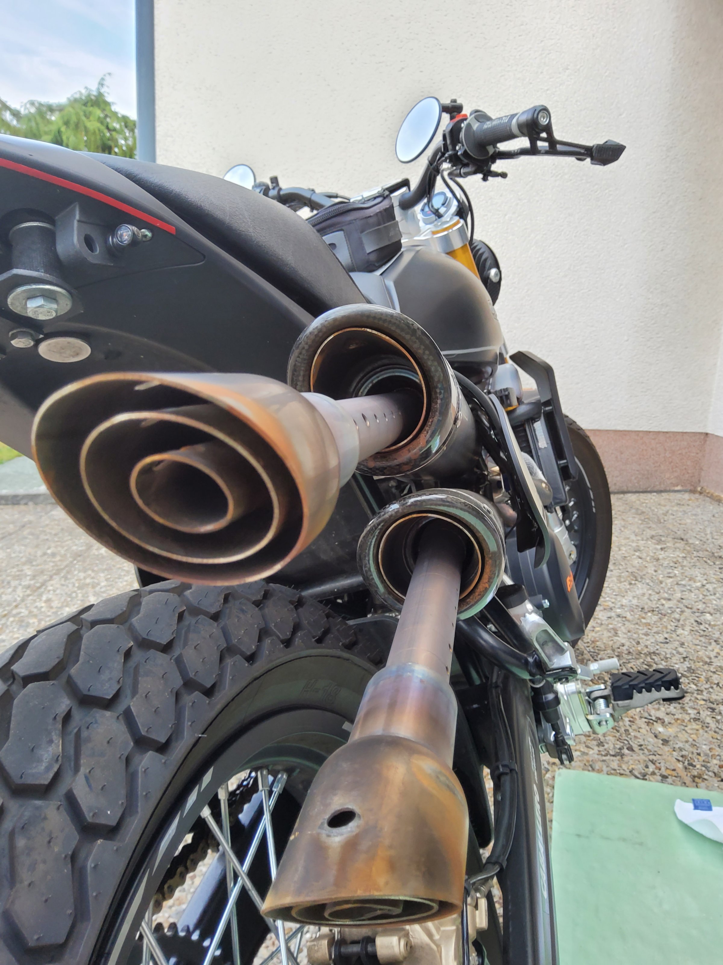

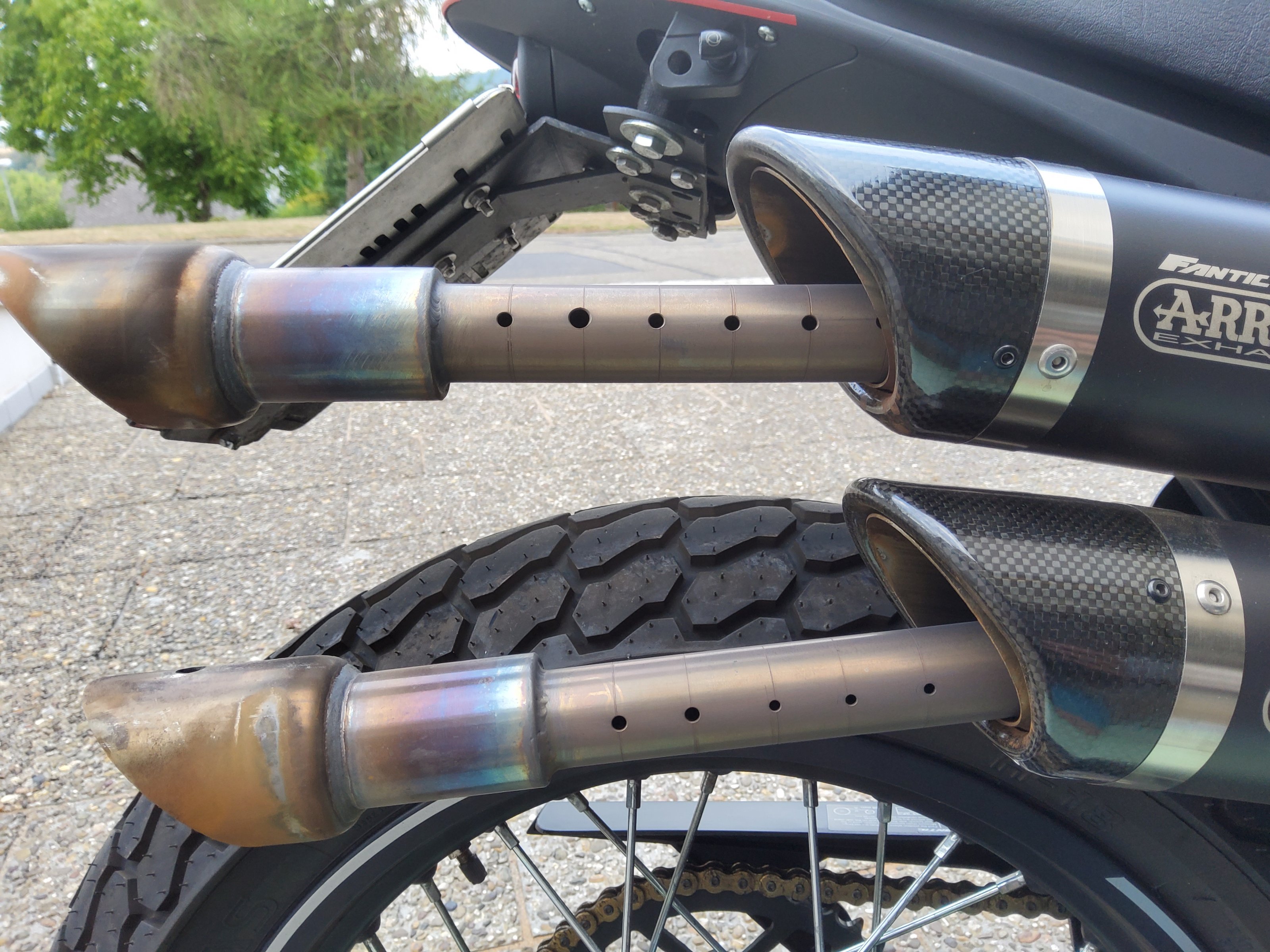

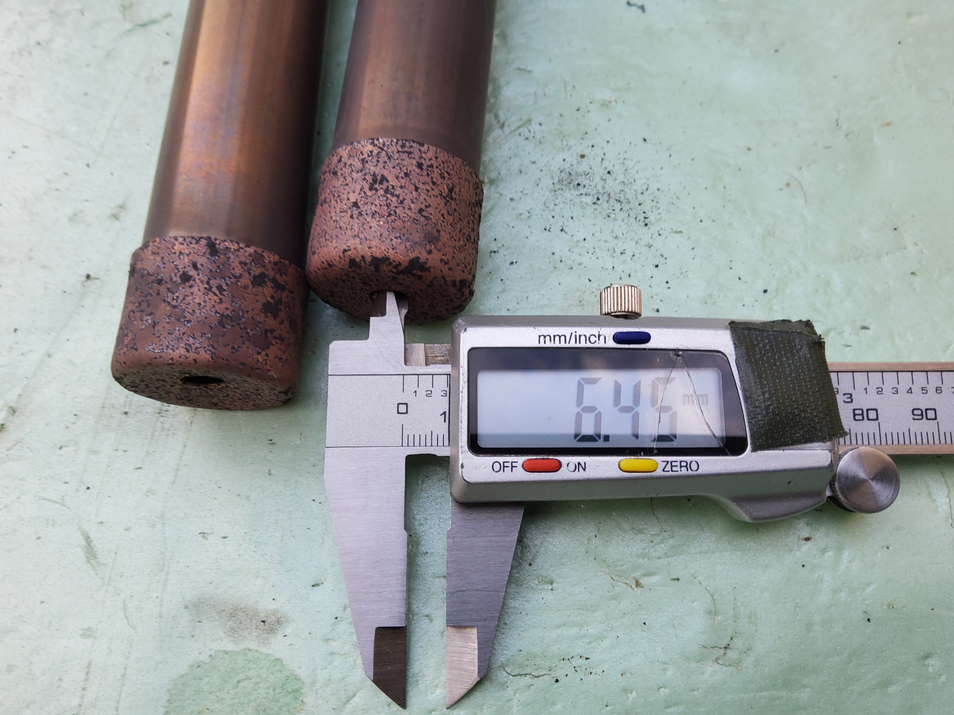

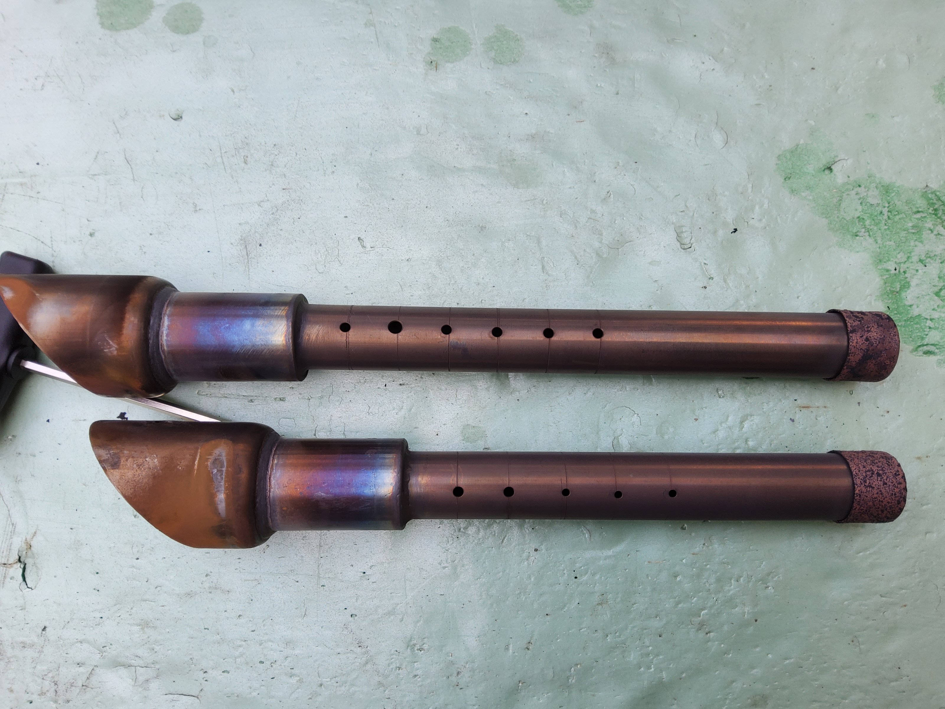

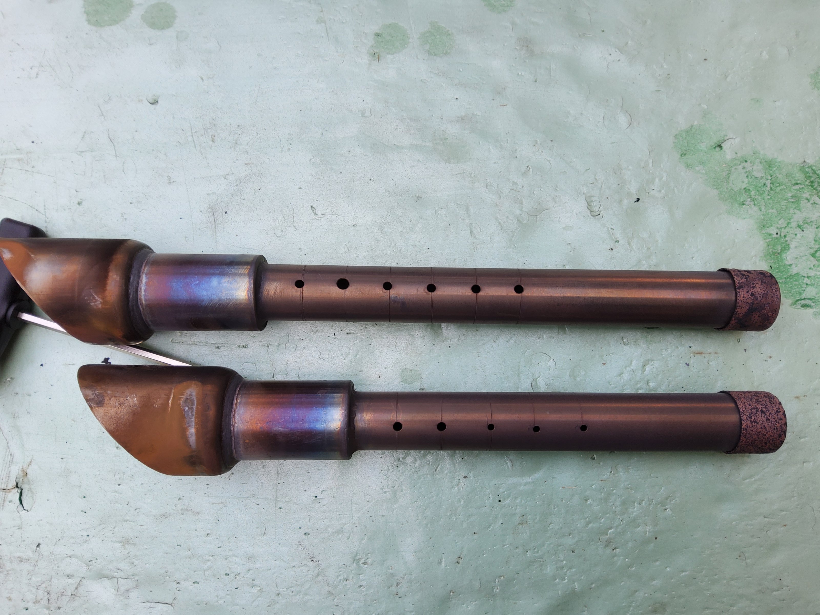

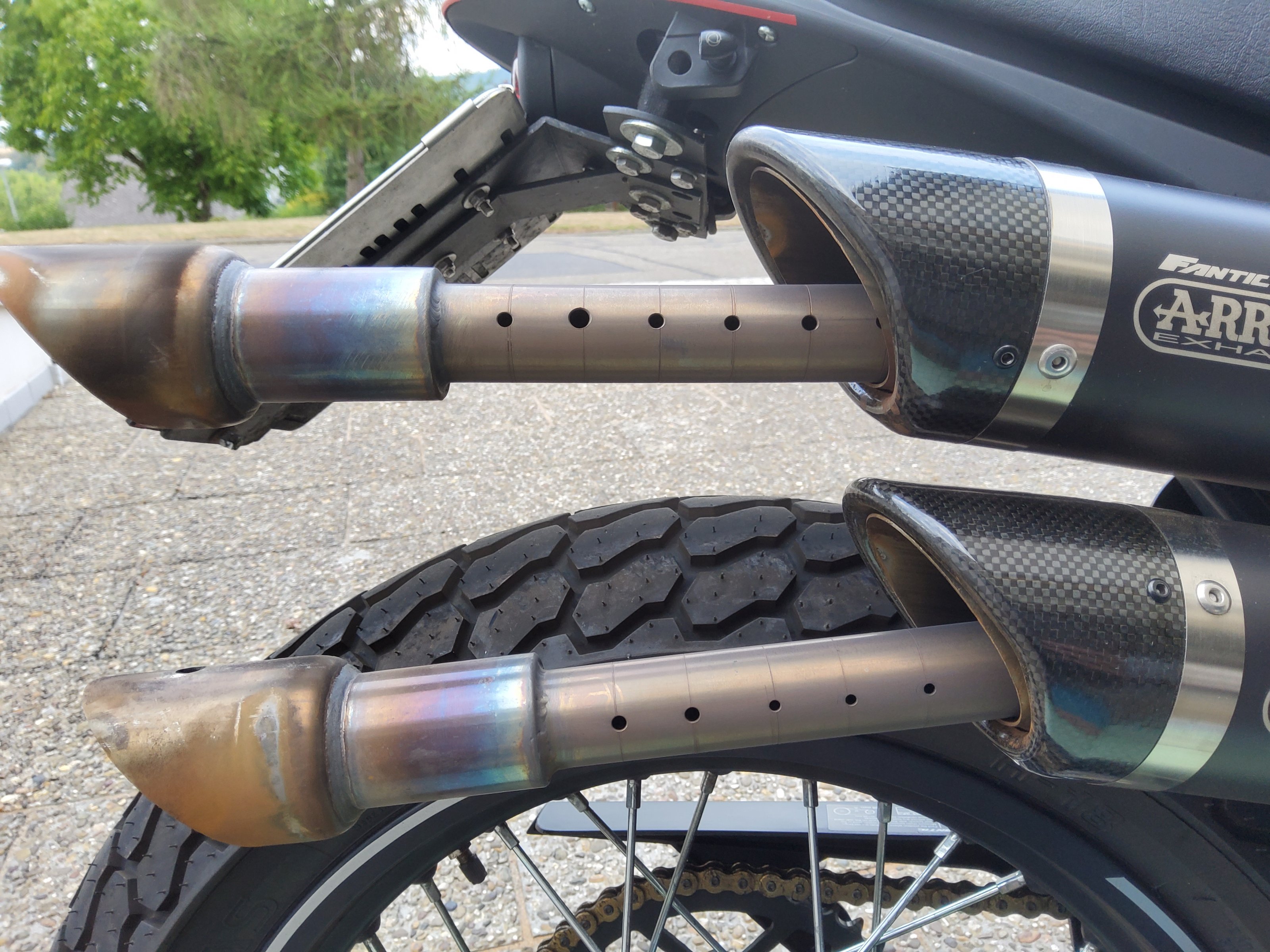

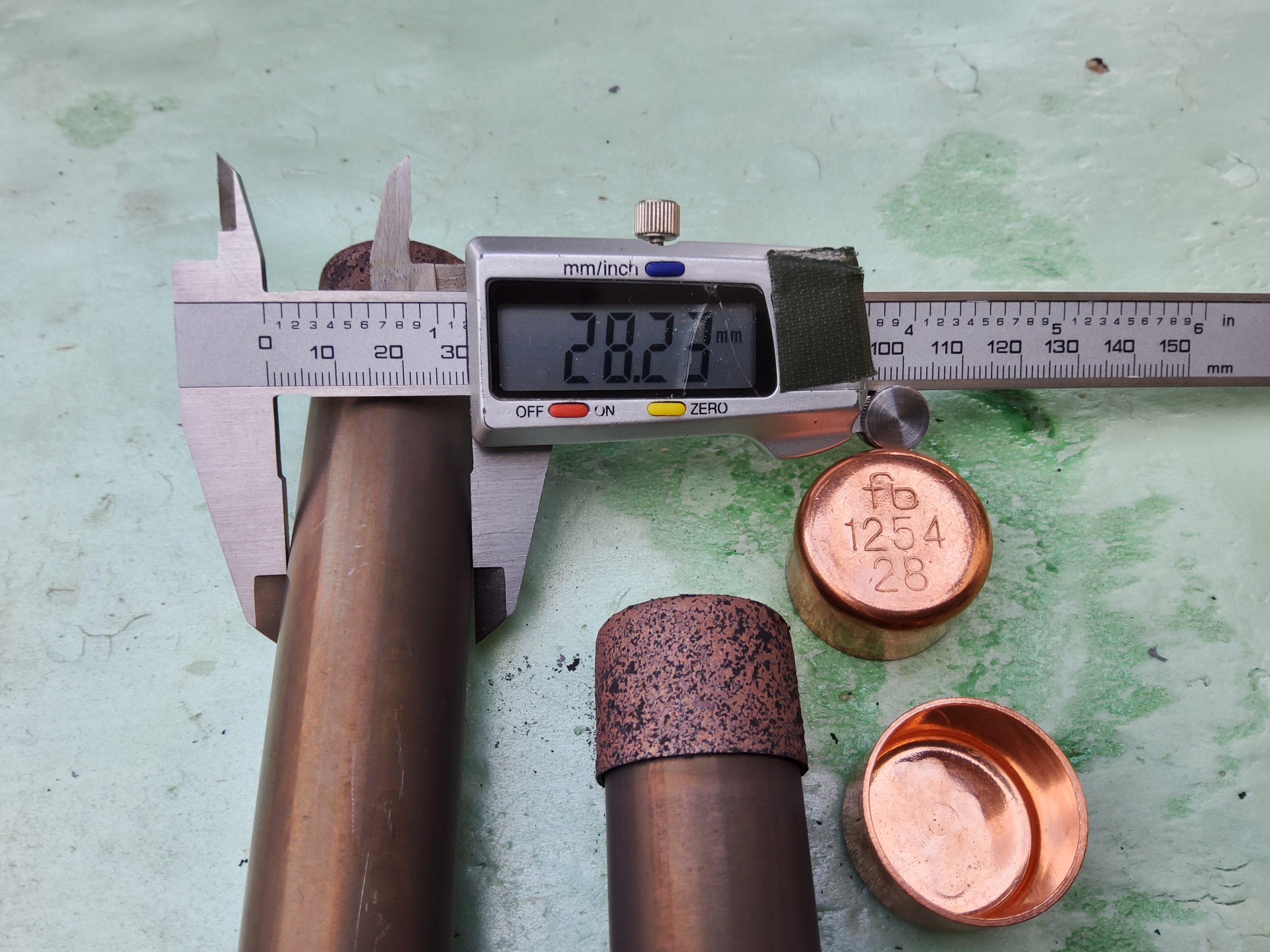

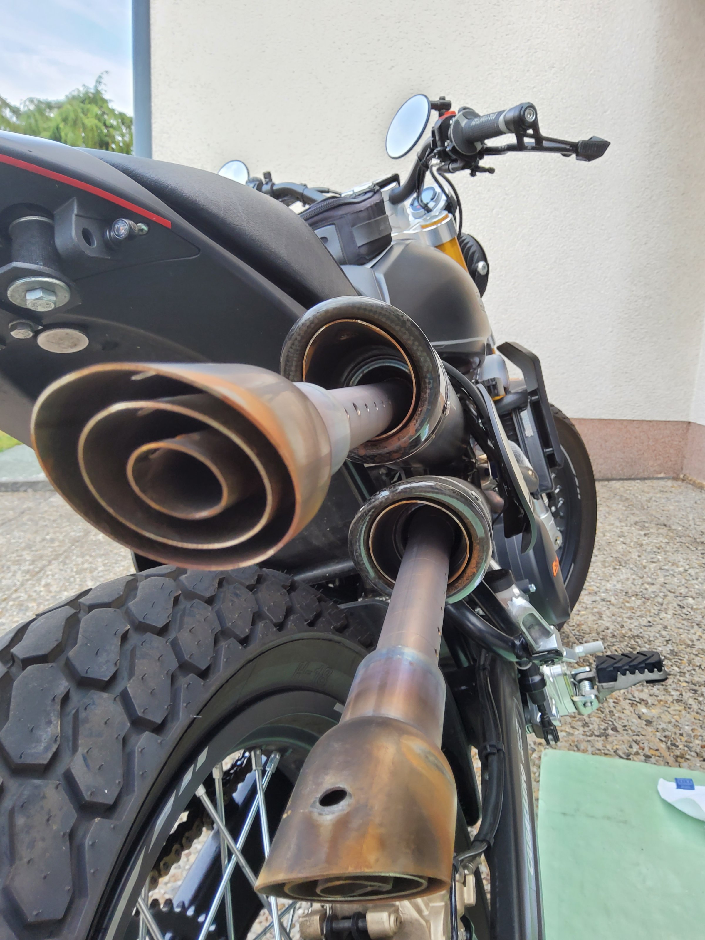

heute hatte ich mal Zeit für ein paar Fotos vom geänderten Silencer des Arrows.
Silencer mit angeschweisstem Edelstahlrohr 28mm.
Innen aufgesteckte 28er Kupferkappe aus dem Sanitärbereich mit 6,5mm Loch.
Einige 4,5mm Löcher beidseitig im Edelstahlrohr, 2x auf 6,5mm erweitert nach Fahrversuchen.
Läuft so jetzt seit über 5Tkm. Umbau senkt die Lautstärke, Ist aber etwas lauter wie Orginalanlage.
VG
Oli20220805_190928.jpg20220805_191153.jpg20220805_191337.jpg20220805_191547.jpg20220805_191434.jpg20220805_190957.jpg
VG
OliAnhang anzeigen 513064Anhang anzeigen 513065Anhang anzeigen 513066Anhang anzeigen 513067Anhang anzeigen 513068Anhang anzeigen 513069
WoW Oli
das sieht ja richtig nach Entwicklungsarbeit aus - RESPEKT 🤘😎
Zuerst mal besten Dank für Dein Engagement und das Du uns an Deinem Projekt & Erfahrungen teilhaben läßt 👍
Da wird es sicher noch die eine oder andere Frage zu geben ☺ aber eine hab ich jetzt schon: Fährst Du auch mit dem Mapping der Code-Card vom Race-Krümmer und wie fährt es sich im Vergleich zu früher…?

Zum Race-Krümmer gehört natürlich auch das passende Mapping.
Umbau ist schon 2 Jahre her, daher fällt mir Vergleich heute schwer.
Drehmomentverlauf müsste mal jemand auf der Rolle messen.
Deutlich ist aber Dynamik und Erhöhung des Drehvermögens.
Hier hilft auch etwas mehr Frischluftzufuhr.
Für weitere Optimierung bräuchte es schärfere Nockenwellen.
Ciao Oli

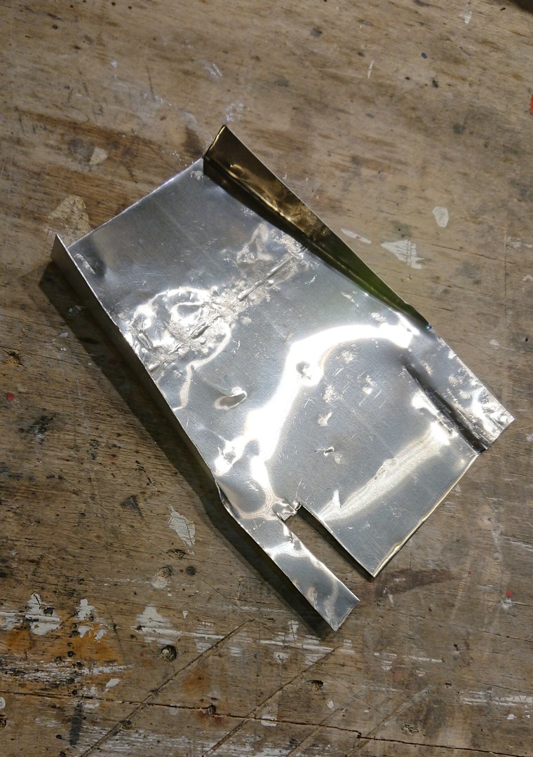

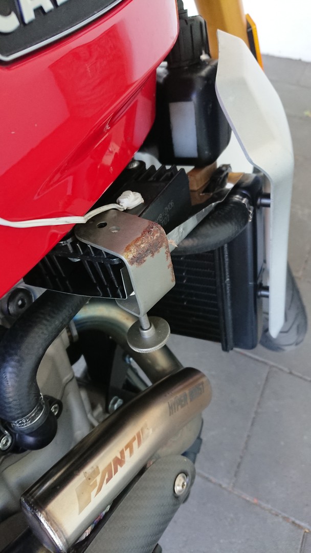

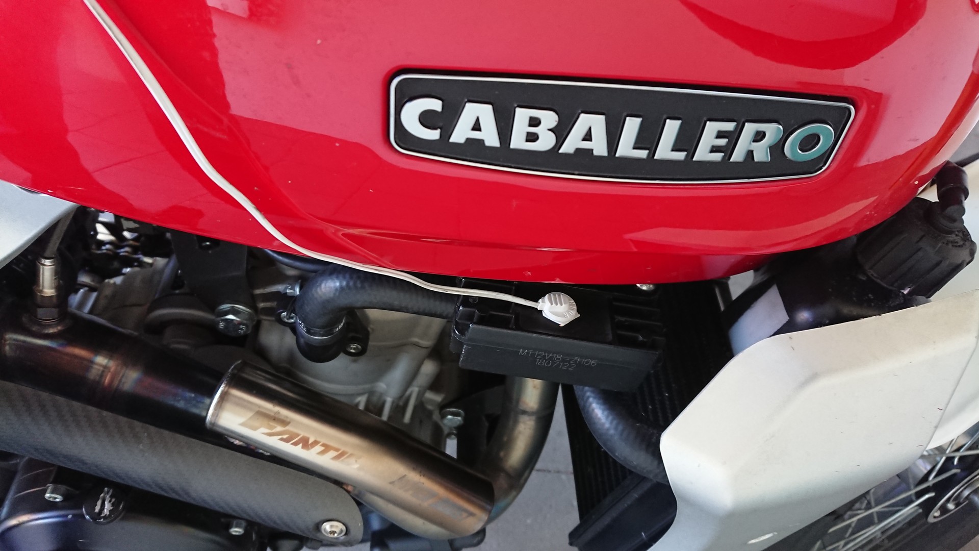

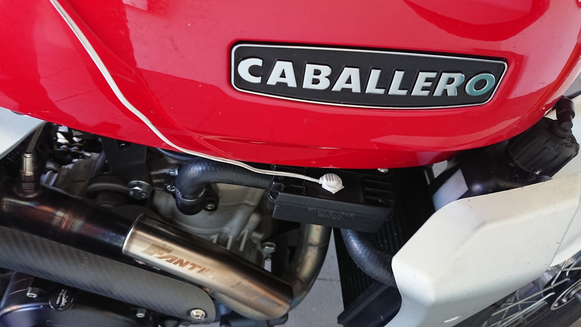

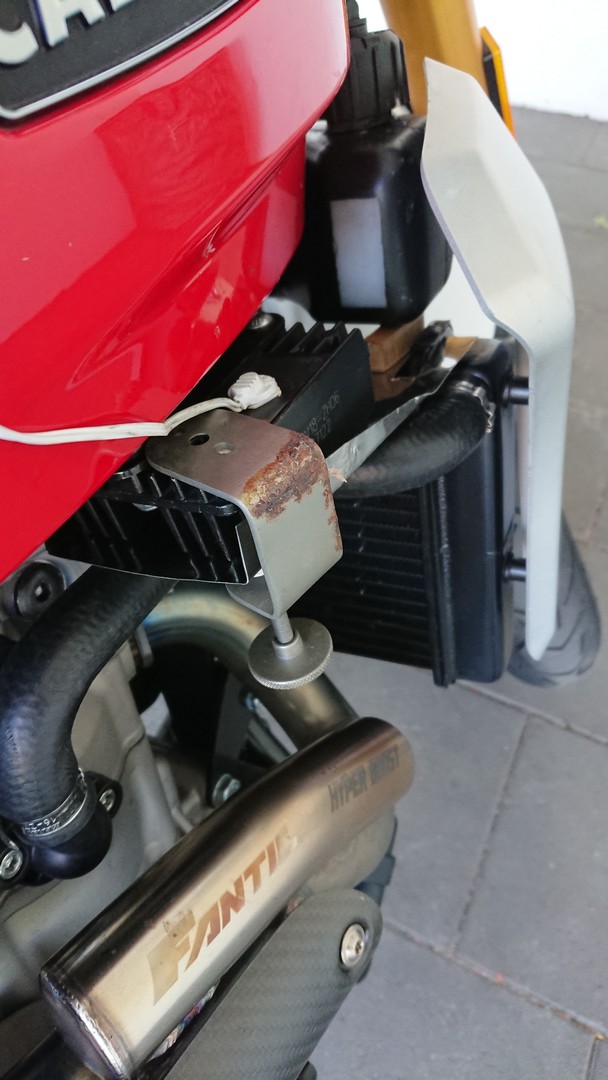

Meine neueste Bastelei geht auf den Umstand zurück, das die Abgasführung nun etwas "wärmer" am Motor verläuft und ich Bedenken hatte, das es der Elektronik bzw. Spannungsregler hinter dem Kühler/Ausgleichsbehälter zuu warm werden könnte. In verschiedenen FB-Caballero-Gruppen wurde ja schon vereinzelt über Probleme bis hin zum Totalausfall berichtet.
Nach einigem stöbern, bin ich via Ebay auf einen Tüftler (Anzeige) in Frankreich gestoßen, der - neben 2-3 anderen Fantic Zubehörsachen - für diesen Bereich einen Luftumleitung konstruiert, mit’m 3D-Drucker gedruckt und zum Kauf angeboten hat:
Link zur Euro 4 Version (Anzeige)
Link zur Euro 5 Version (Anzeige)
Hab das Teil via Ebay bei Ihm bestellt, war kurze Zeit später bei mir (inkl. Paketnachverfolgung) und macht einen recht ordentlichen Eindruck - soll auch einen Temperaturbereich von -20° bis +160°C aushalten - kurzum, hab bei der Montage noch 2 O-Ringe mit eingebaut (siehe Bilder) - hat aber soweit alles gut gepasst 👍

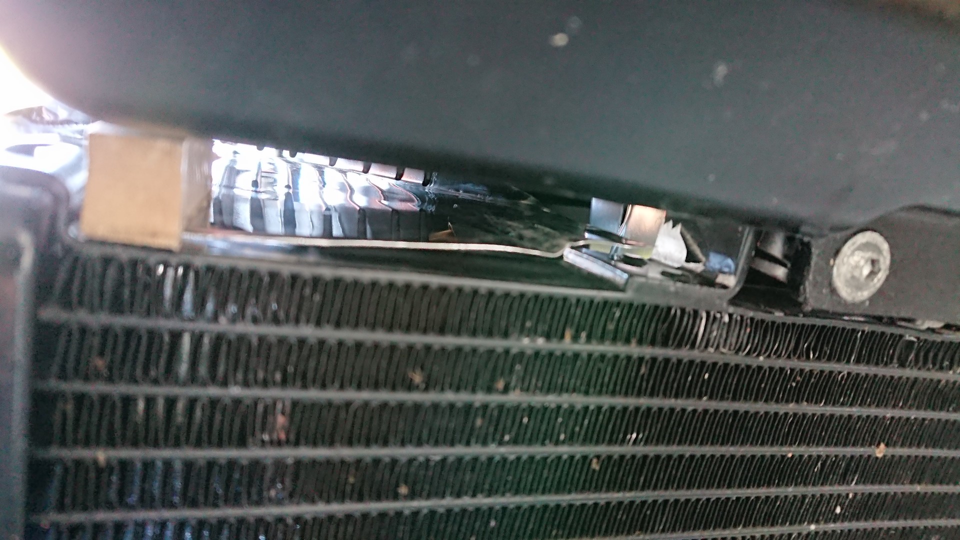

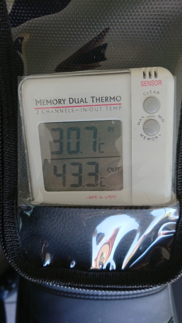

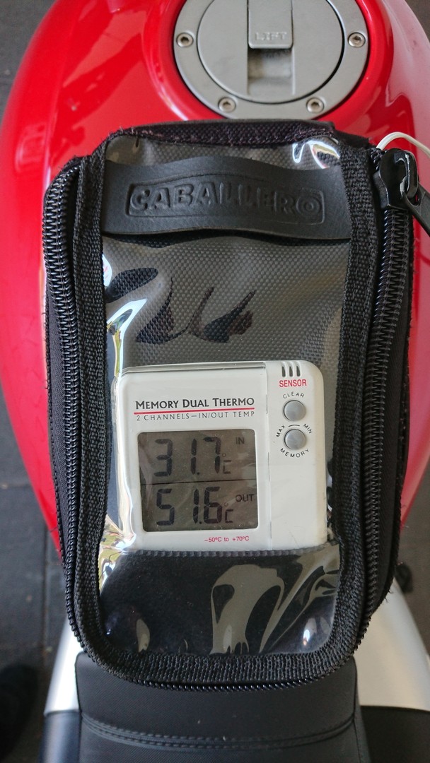

Nachdem ich den Beitrag gelesen hatte (übrigens guter Beitrag), fing ich an, mir Sorgen um meinen Gleichrichter/Spannungswandler zu machen. Tatsächlich habe auch ich festgestellt, dass nun deutlich mehr Wärme unterm Popo ankommt. Die Donut-förmige Krümmerschleife hat doch eine ganze Menge Wärme abgeführt. Der Racing Krümmer sorgt dafür, dass das Abgas heißer am Schalldämpfer ankommt. Die untere Halterung am rechten Seitendeckel ist mir schon weggeschmolzen. Das habe ich aber mit einer der Spezialschrauben für den Hitzeschutz am Krümmer in den Griff gekriegt.
Im Internet findet man Angaben, dass solche Teile (Spannungswandler) problemlos 50° bis 60° aushalten. Also habe ich mal gemessen. Fühler vom Außenthermometer angeklebt und eine kleine Runde gedreht.
Je nach Geschwindigkeit (Fahrtwind) lag die Temperatur so bei 33° bis 36°. Richtig heiß wurde das Teil nur im Stand, da ging es fast bis 52° hoch.

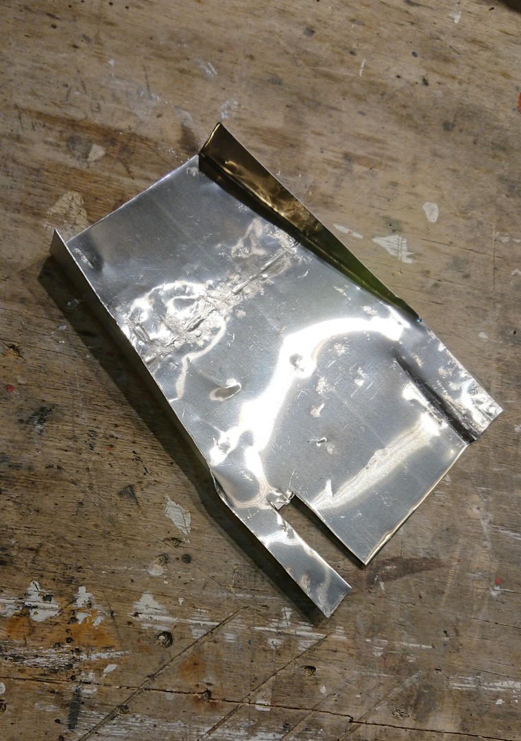

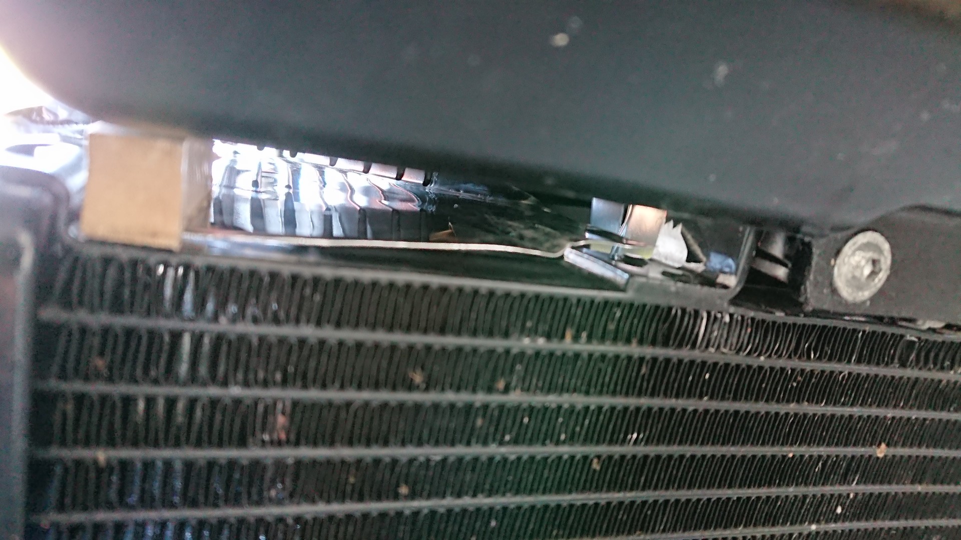

Eigentlich kein Grund zur Sorge. Aber ich dachte mir, die Motorwärme, die im Stand von unten aufheizt, könnte man ja abschirmen. Deswegen habe ich mir ganz schnell und provisorisch ein "Hitzeschutzblech" zurechtgedengelt, das ich noch provisorischer angebracht habe.

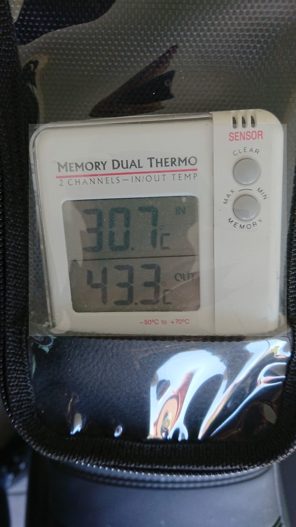

Dann wieder die gleiche kleine Runde gedreht. Die Temperatur lag nun je nach Geschwindigkeit bei 31° bis 33°. Das Abkühlen nach z.B. einer roten Ampel (43°) ging auch schneller als vorher, ohne Blech.
Und im Stand wirkt die Abschirmung deutlich. Da ging es nur bis maximal 43° hoch.
Ich glaube, ich werde mir da etwas hübscheres aus Alublech bauen, mit richtigen Haltern und so. Dauernde Temperaturschwankungen bis zum Maximalbereich lassen Bauteile vorzeitig altern.

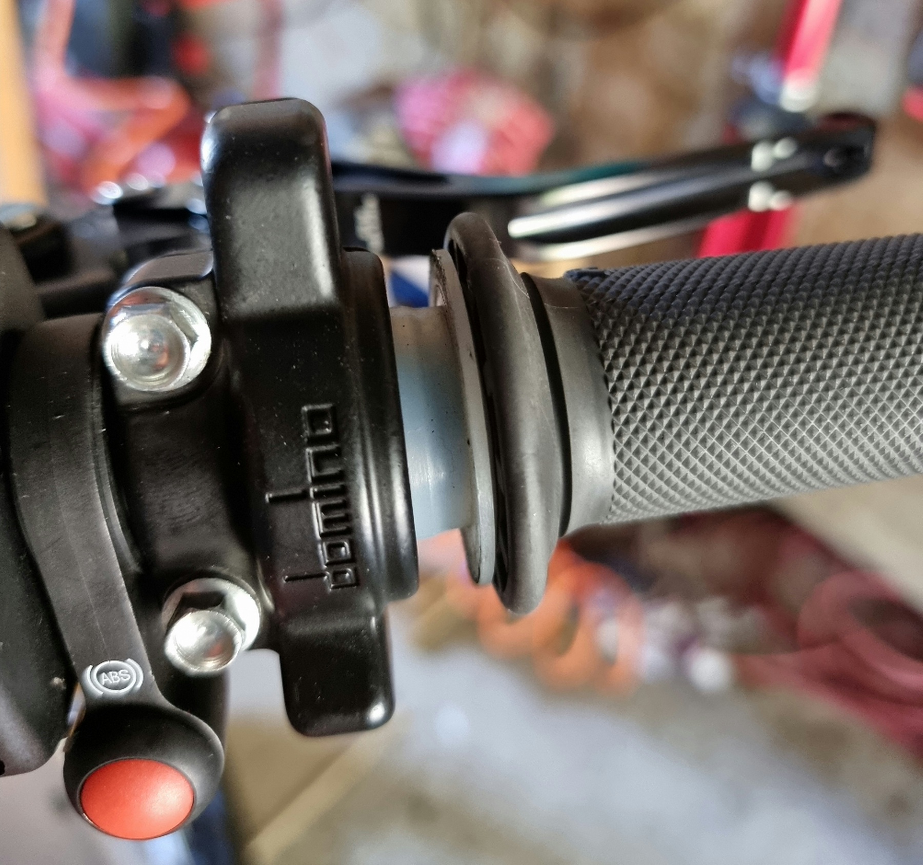

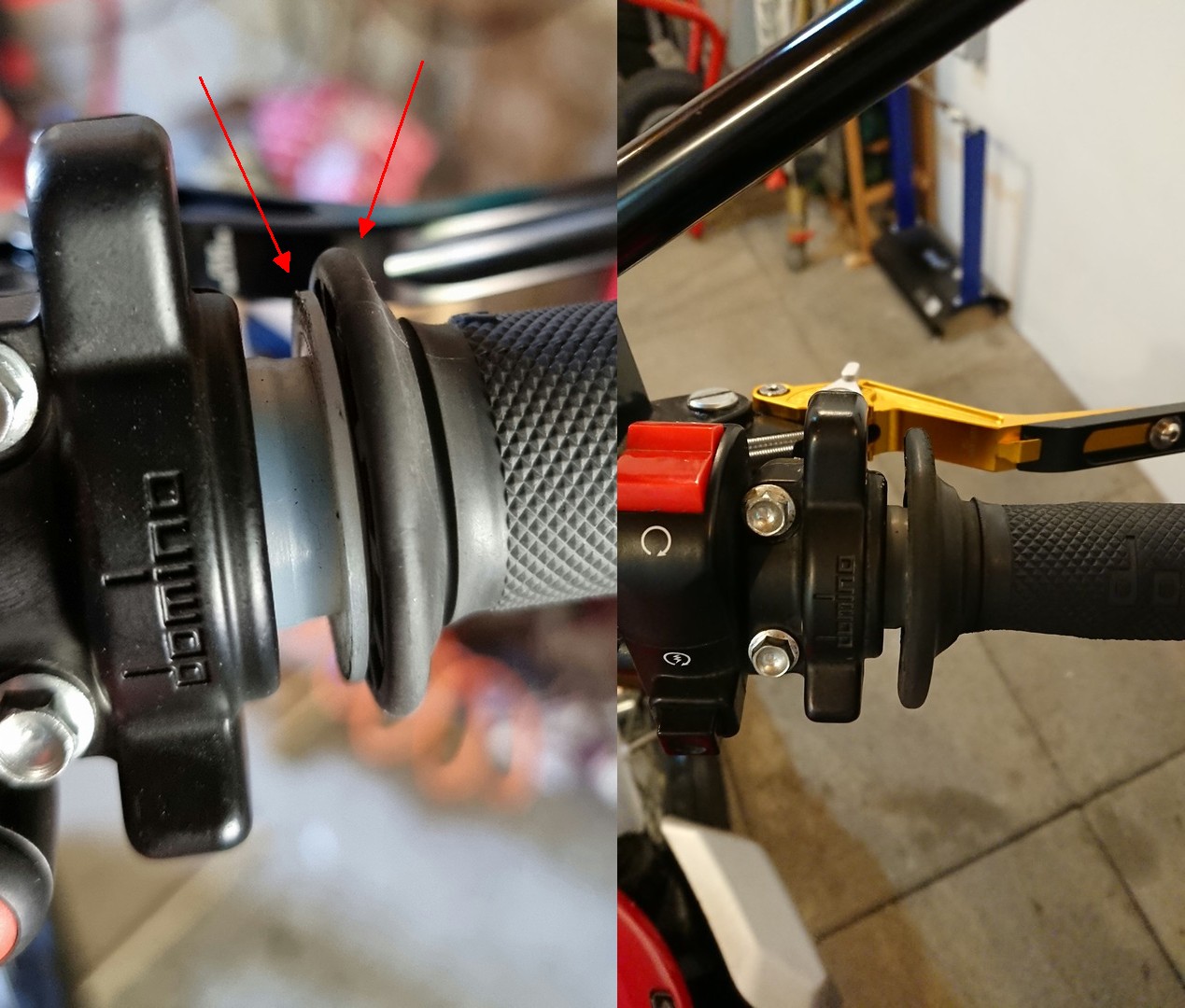

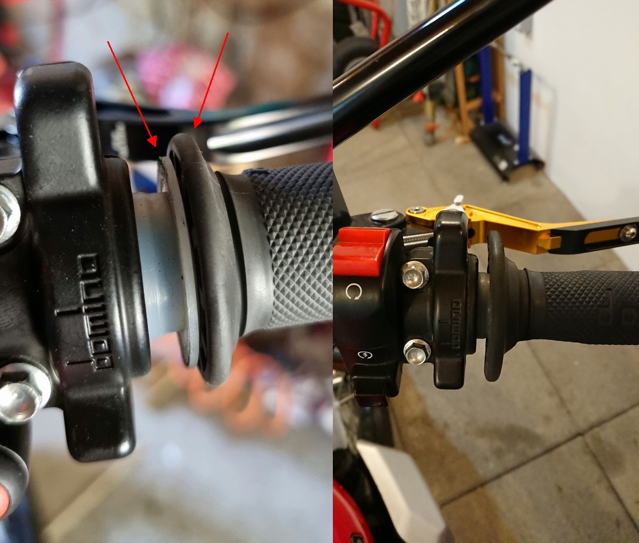

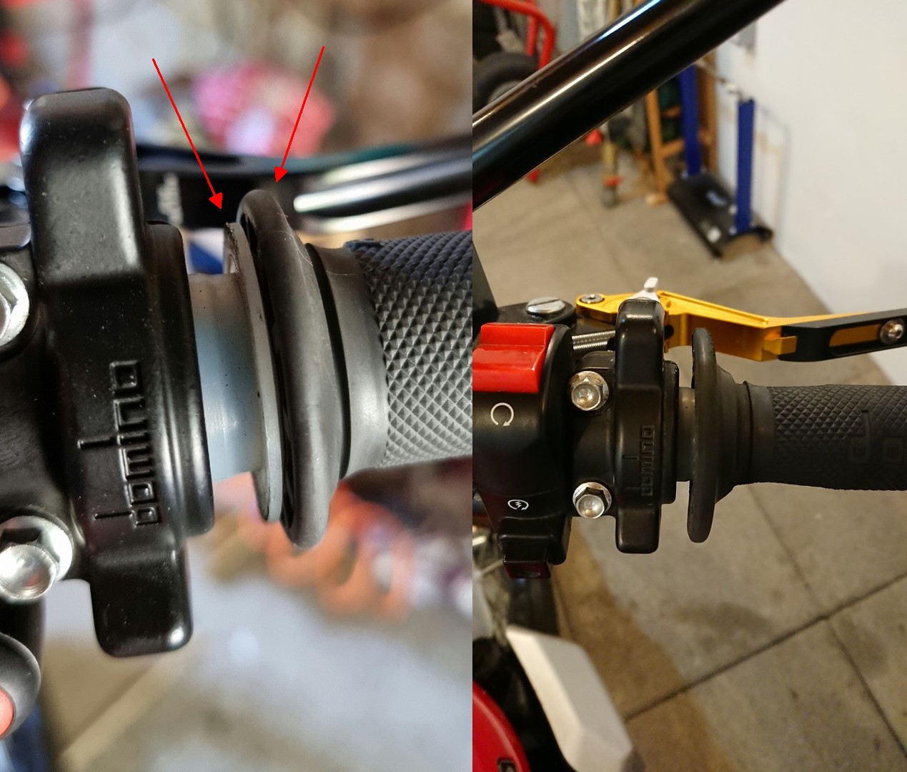

Sagt mal, sieht der Gasgriff bei euch auch so aus? Mir kommt das weiße/helle da komisch vor.
