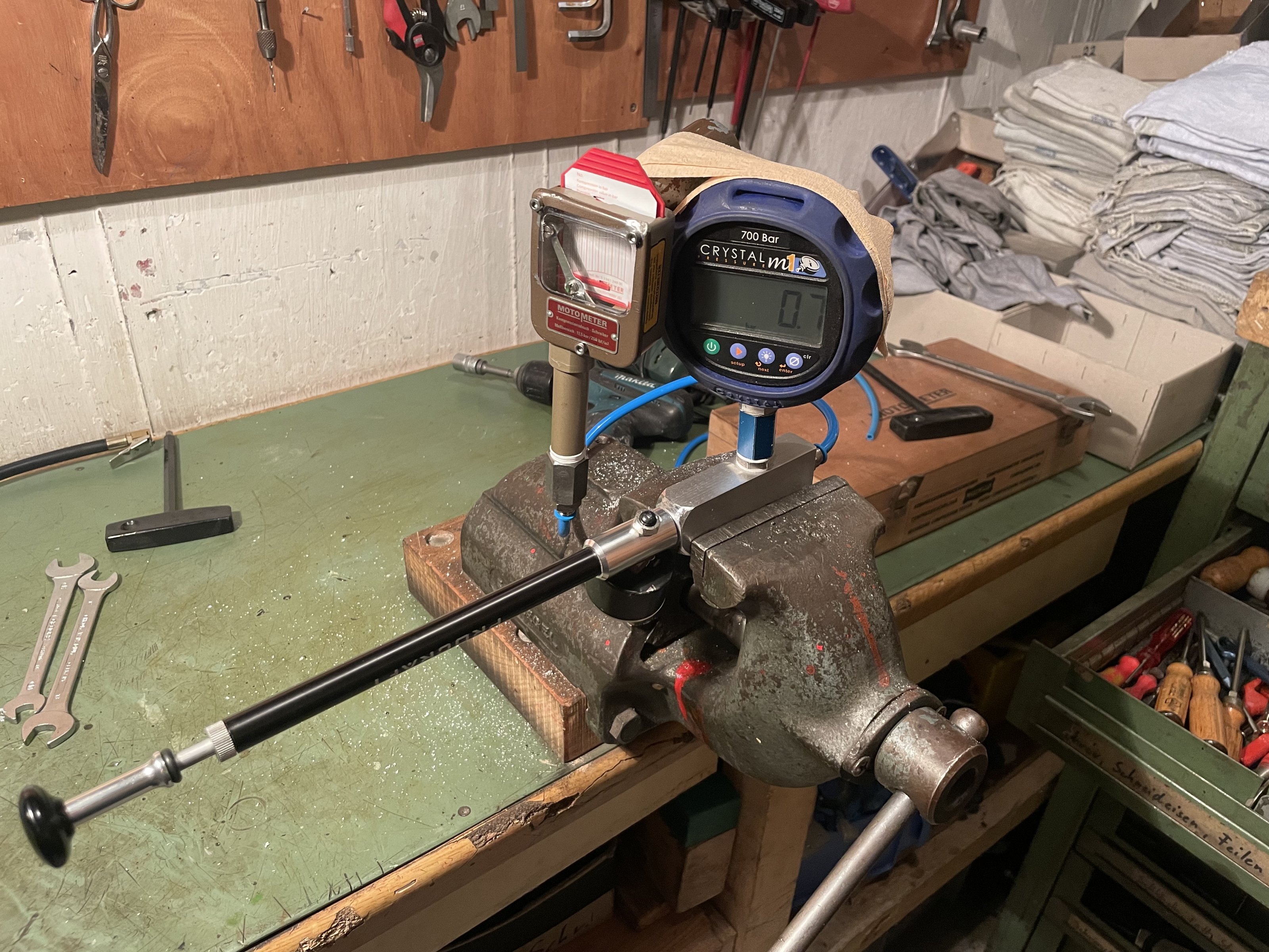

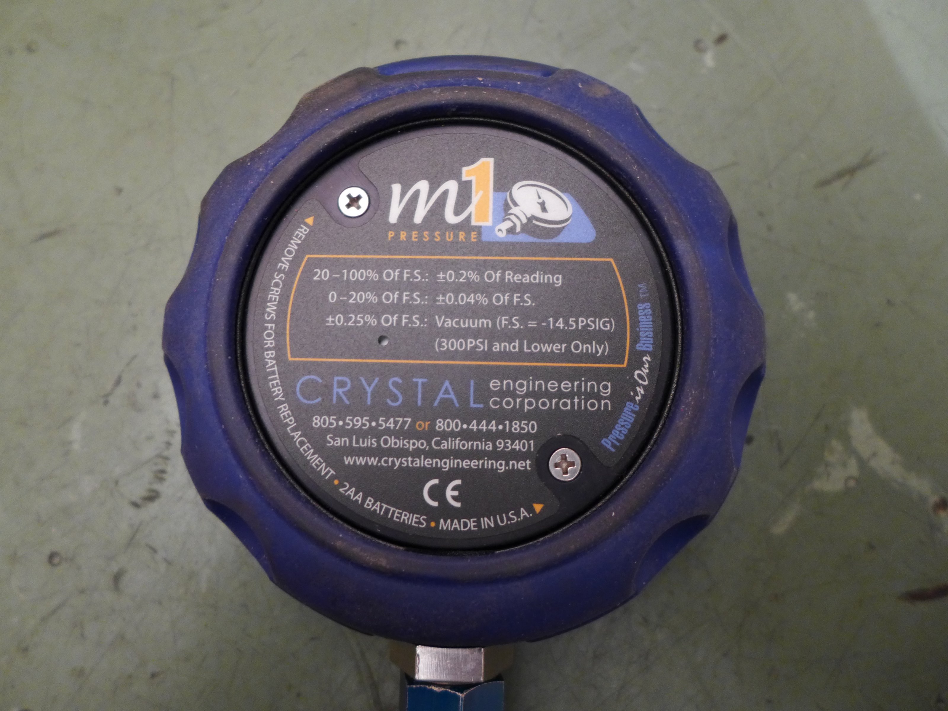

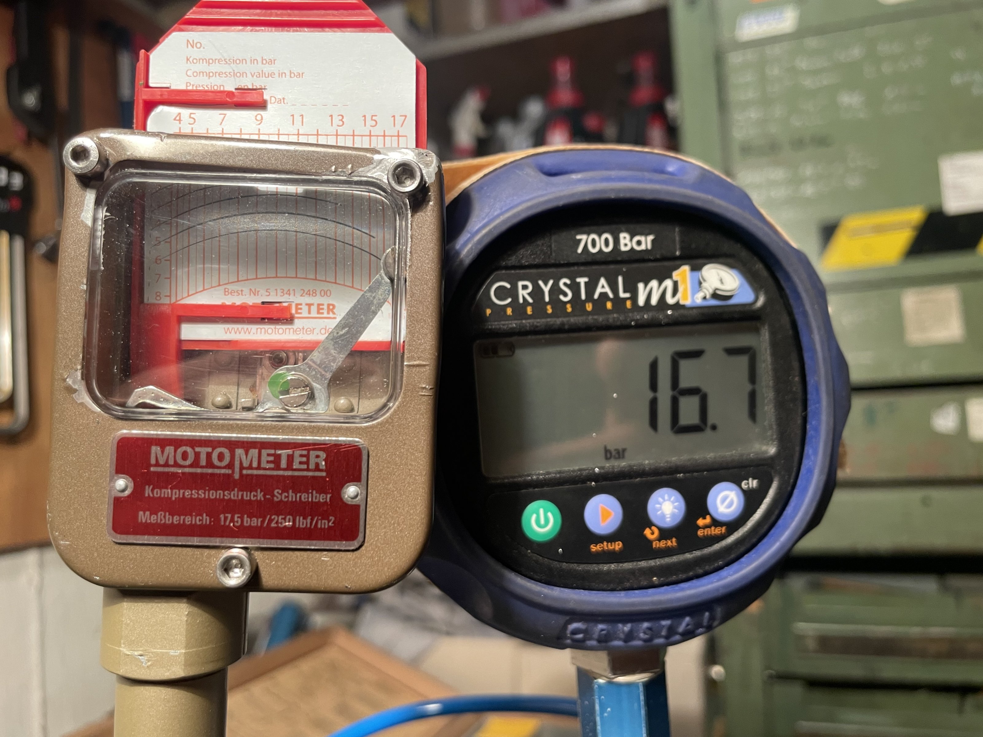

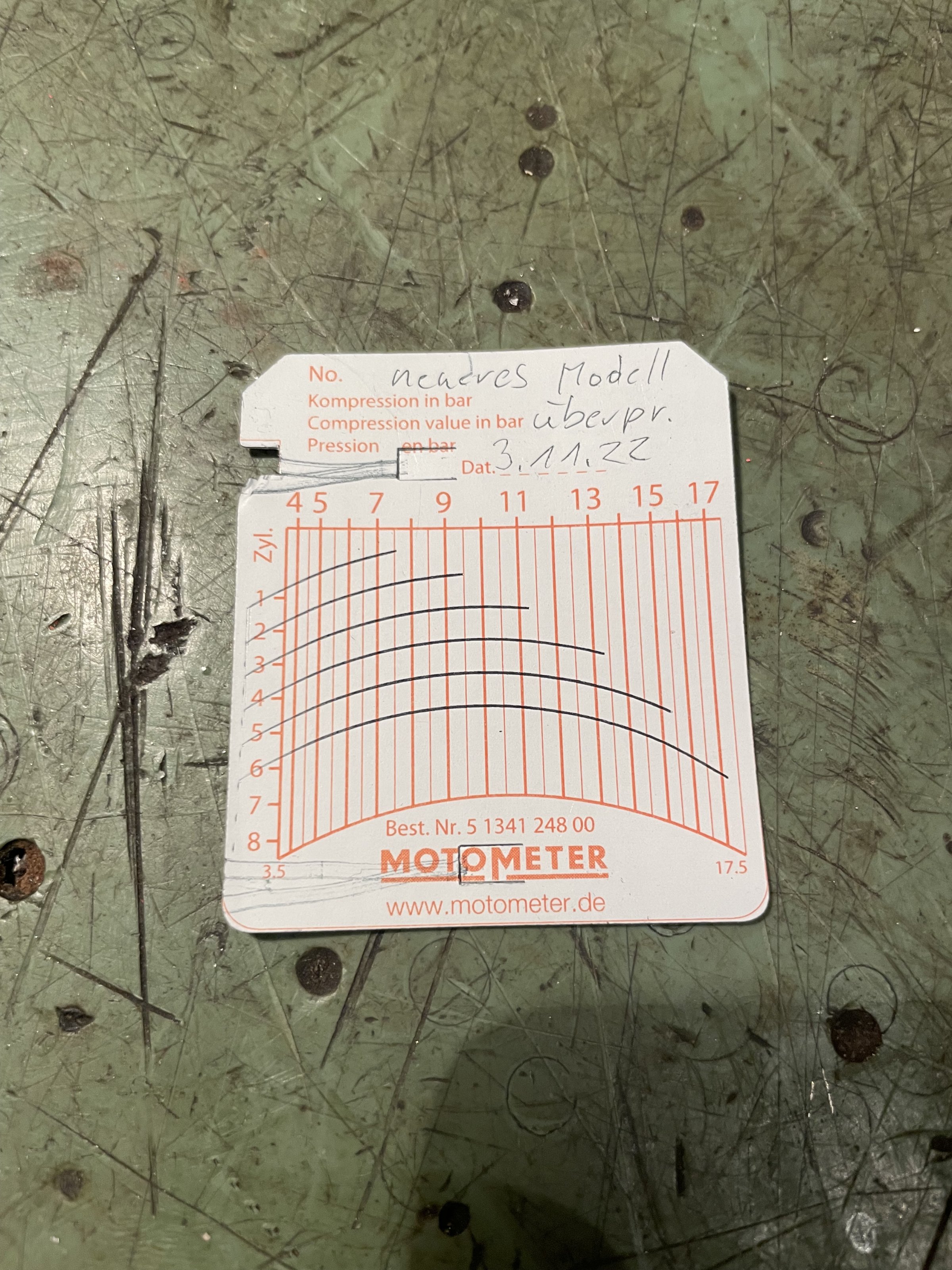

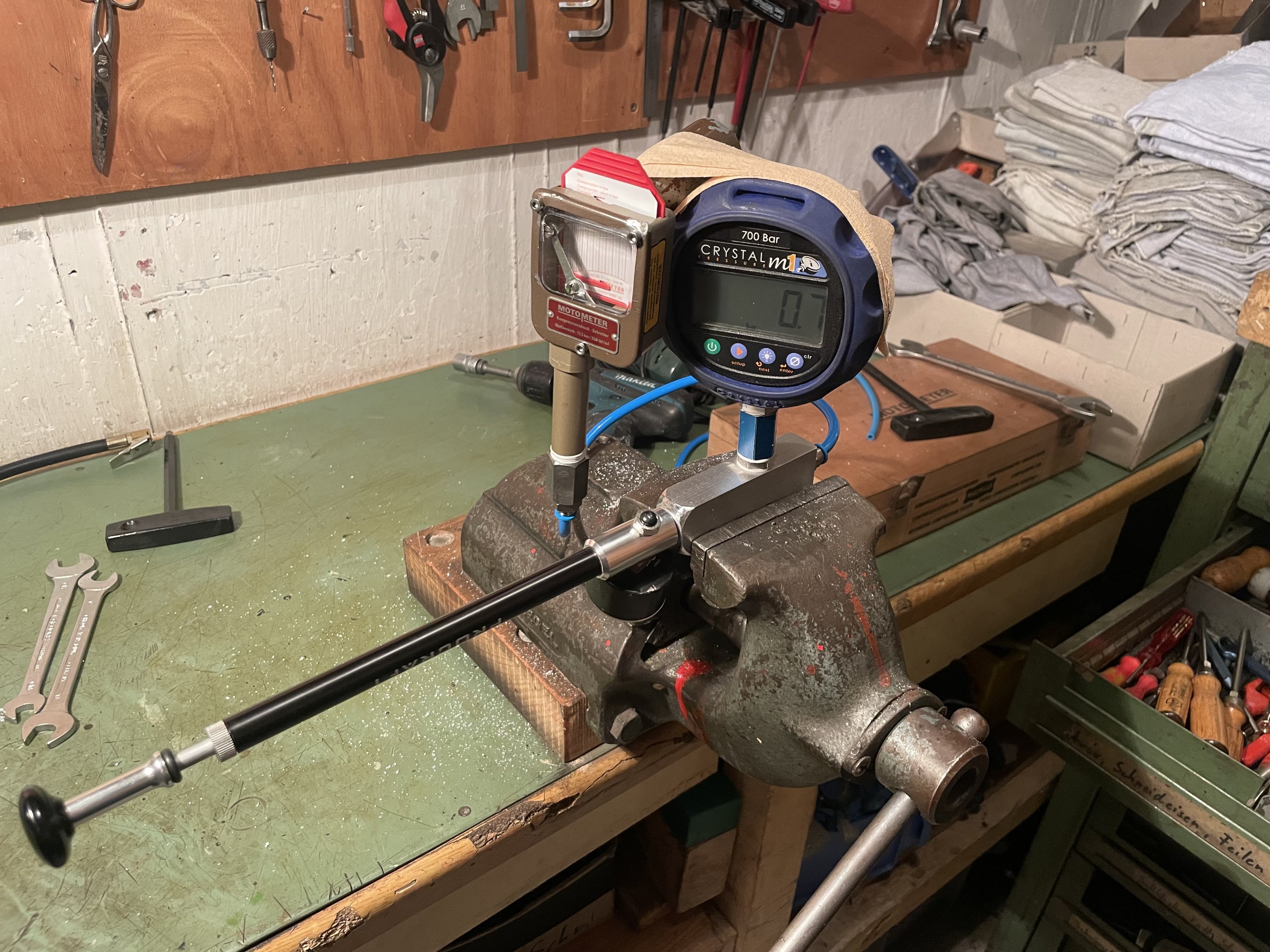

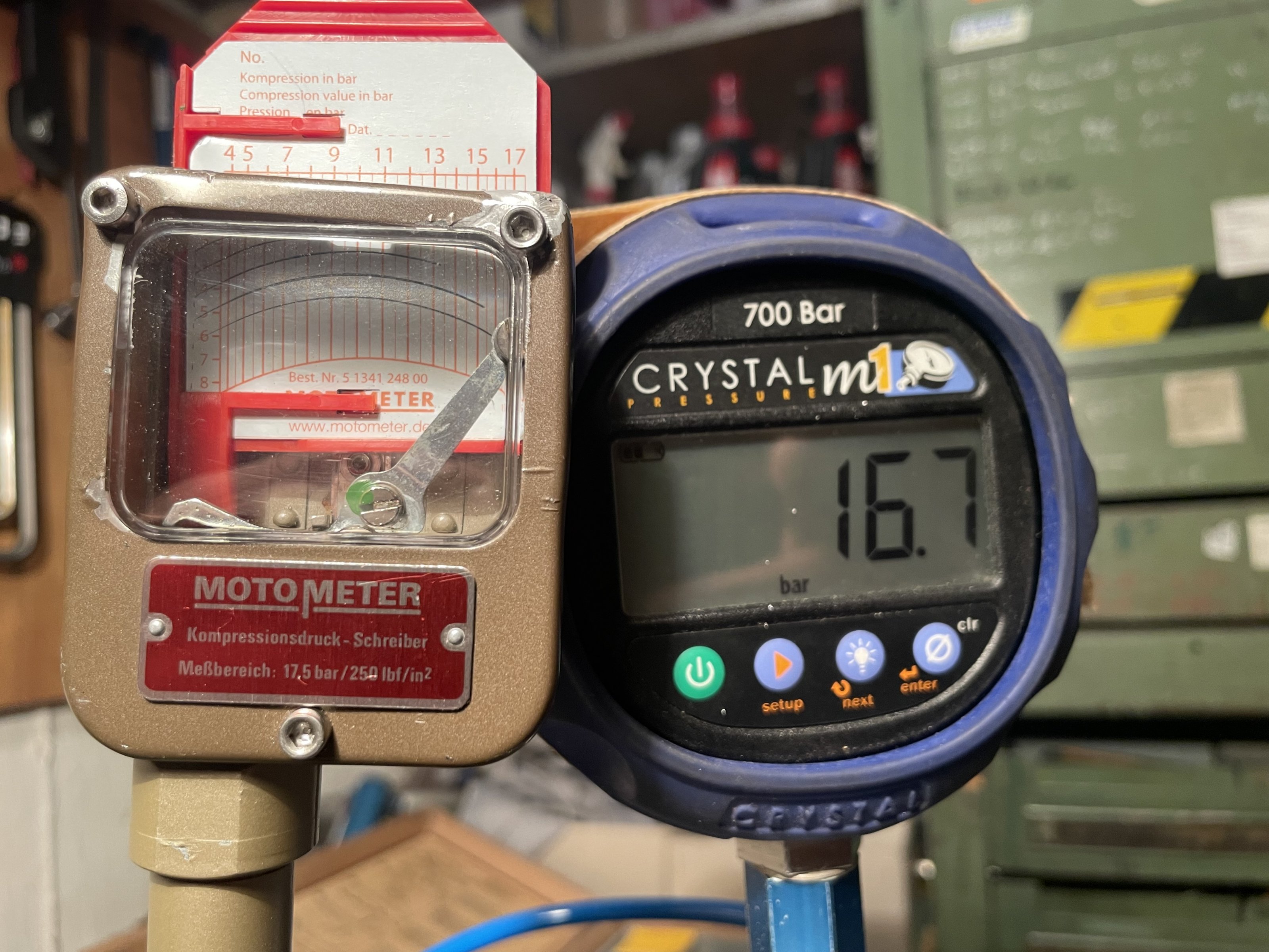

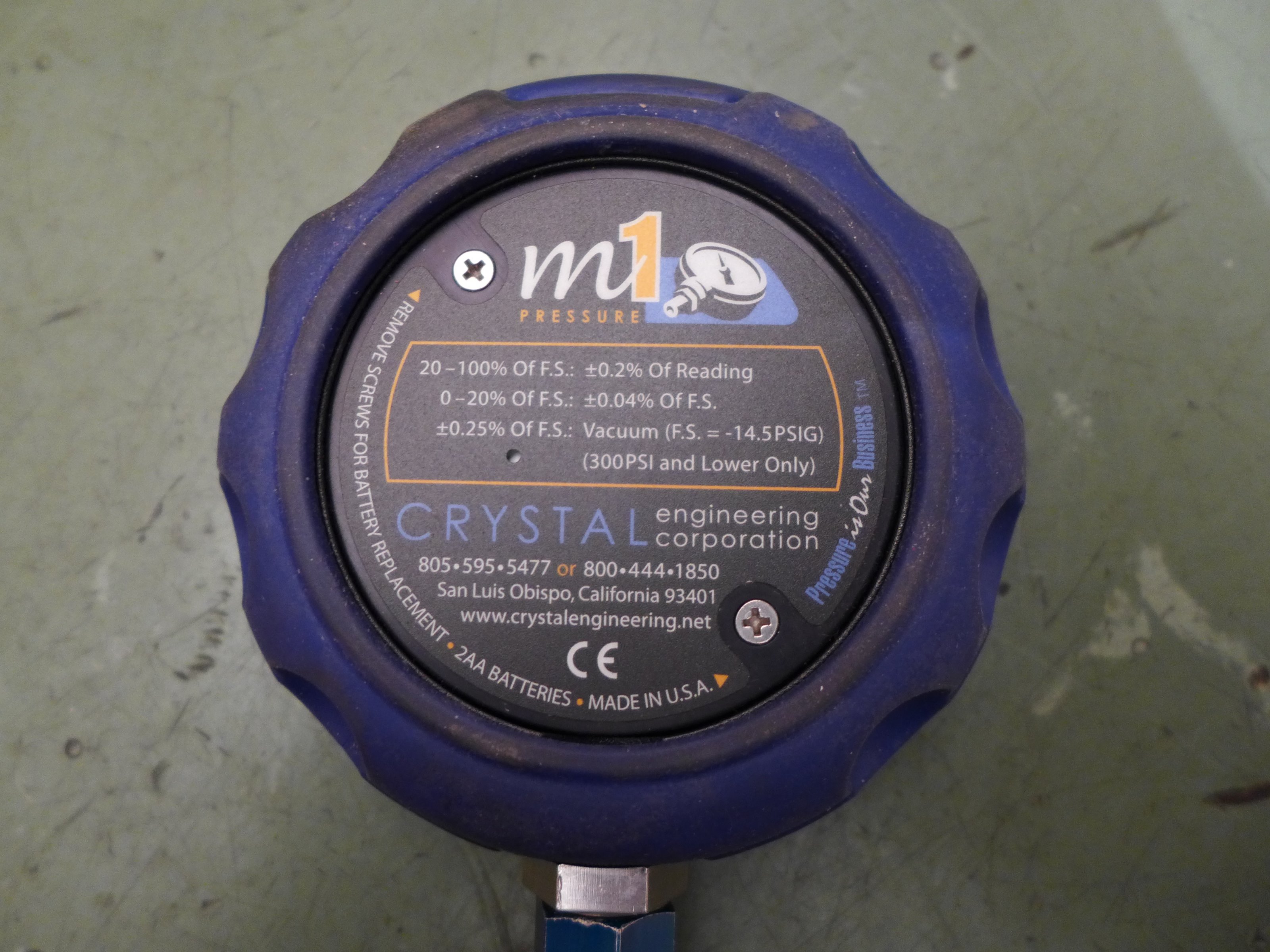

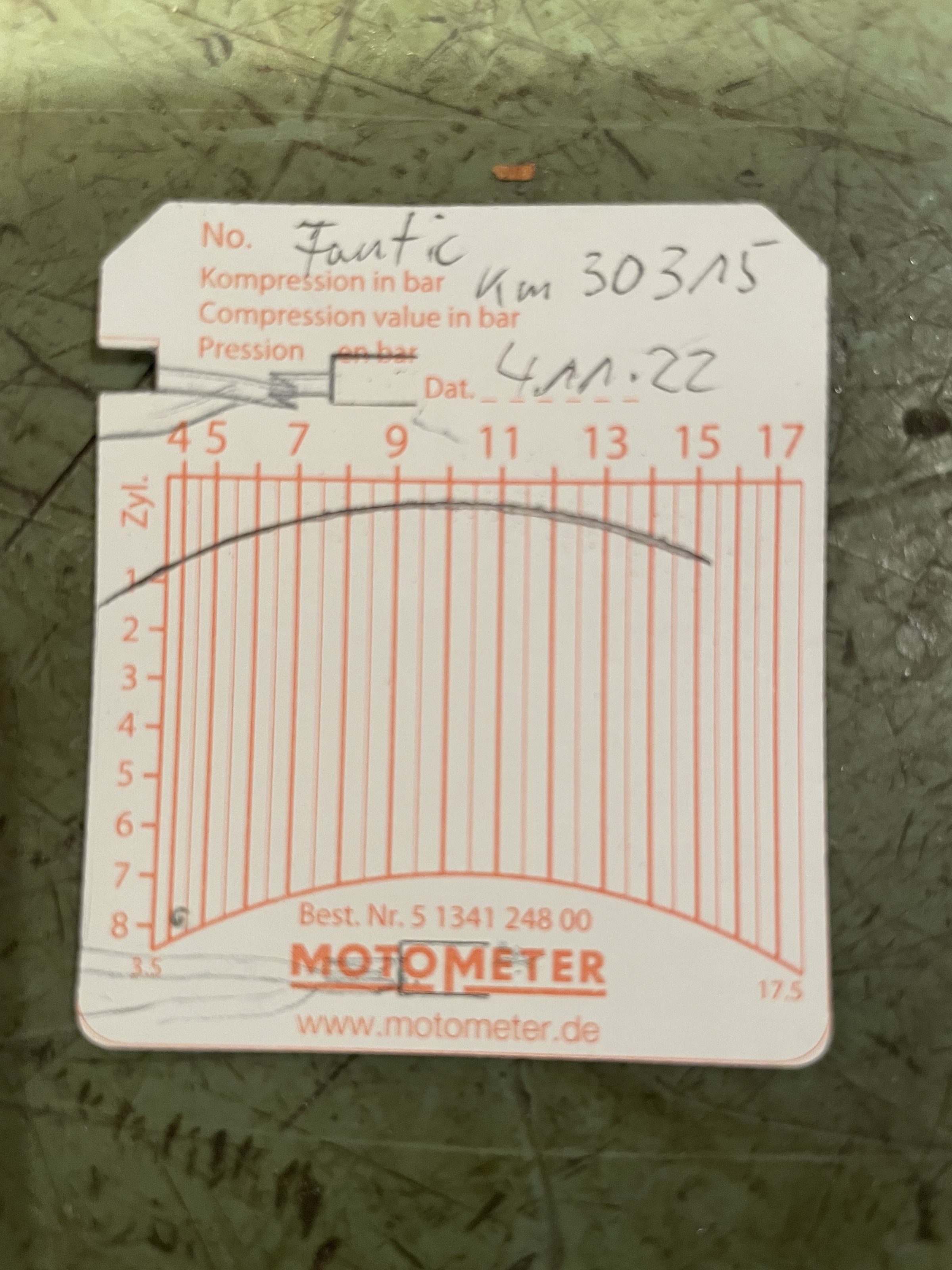

-----Heut nochmal den MotoMeter überprüft.-stimmt der überhaupt ???
Problem war für Mich woher daheim DruckLuft zu bekommen mit so anähernd 17 bar und relativ fein regelbar ?? Meine Tauchflasche mit Druckminderer seit Jahren der TÜV abgelaufen und leer :( . Kam Idee mit meiner Luftpumpe für MountainBike Federgabel---die kann das,halt händisch Pumpen.... – also ein Adaptergerät gebastelt,das Ganze mit nem grossen Digitalen,recht genauen Manometer versehen zum vergleichen mit dem MotoMeter. – Alles verschraubt-- und mal Pumpen. Ist dicht,hält Druck ziemlich konstant aufrecht ;) . Selbst 17 bar für die FestoTeile anscheinend kurzfristig ok.- Die 16,7 bar hab ich mal so 3 min stehen lassen –is dicht,selbst Schlauch ok ! ( sicherlich keine Dauerlösung ).
Vergleich’s Messung Manometer/MotoMeter mit 7,9,11,13,15,17 bar s.Bild --- die am MotoMeter geschriebenen ca. + 0,5 bar erklär ich mir mal aus Druckspitze der Handpumpe bis zum ablesen am Manometer.( kann auch abgerechnet werden).
Die Tage dann mal Kompression messen…..
Und ja – wer misst misst manchmal Mist ;)
Tät trotzdem noch gern wissen was lt. Fantic so zu erwarten sein sollte….;)

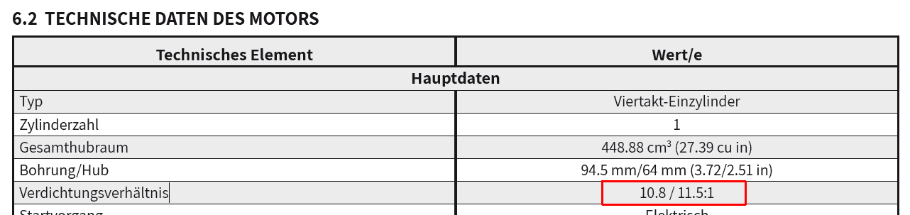

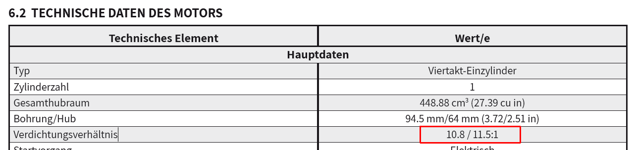

Verdichtungsverhältnis und zu messender Kompressionsdruck sind zwei verschiedene Paar Schuhe.
Das Verdichtungsverhältnis berücksichtigt nur die sich aus den mechanischen Abmessungen ergebenden Verhältnisse, beim gemessenen Kompressionsdruck spielt die Erwärmung der komprimierten Gase eine Rolle, die zu einer Erhöhung des -aus den rein mechanischen Verhältnissen gewonnenen- Druckes führt. Faktor 1.4 ist durchaus realistisch, und dann sind wir bei ca. 16 bar Kompressionsdruck.

jo-danke ;) --das meinte ich nicht- ist angegebener Wert seitens Hersteller zum geometrischen,maßlichen Verdichtungsverhältnis,--nix zu tun mit dem Kompressionsdruck am Motor.
Einige Hersteller haben einen Wert was Motor so haben sollte - ich frag mal nach ...nur wen ???
Uli
Eben --11:1 bedeutet nicht 11fachen Druckanstieg -ergäben halt lediglich mal 11 bar, - Erwärmung der Luft bei'm komprimieren! ,Strömungsverhältnisse Ansaugsystem etc. spielen weiter mitein--drum sollte gemessener Wert wo ?? liegen ?? --Fantic Shop mal gefragt --- nen Wert ????

Eben --11:1 bedeutet nicht 11fachen Druckanstieg -ergäben halt lediglich mal 11 bar, - Erwärmung der Luft bei'm komprimieren! ,Strömungsverhältnisse Ansaugsystem etc. spielen weiter mitein--drum sollte gemessener Wert wo ?? liegen ?? --Fantic ??
Schwer vorher zu sagen, aber, bei nicht allzu scharfen Nocken mit hohen Überschneidungen, spät schließenden Ventilen, einem starken, schnell drehenden Anlasser: Höher, als nur der rechnerische Druck :D.

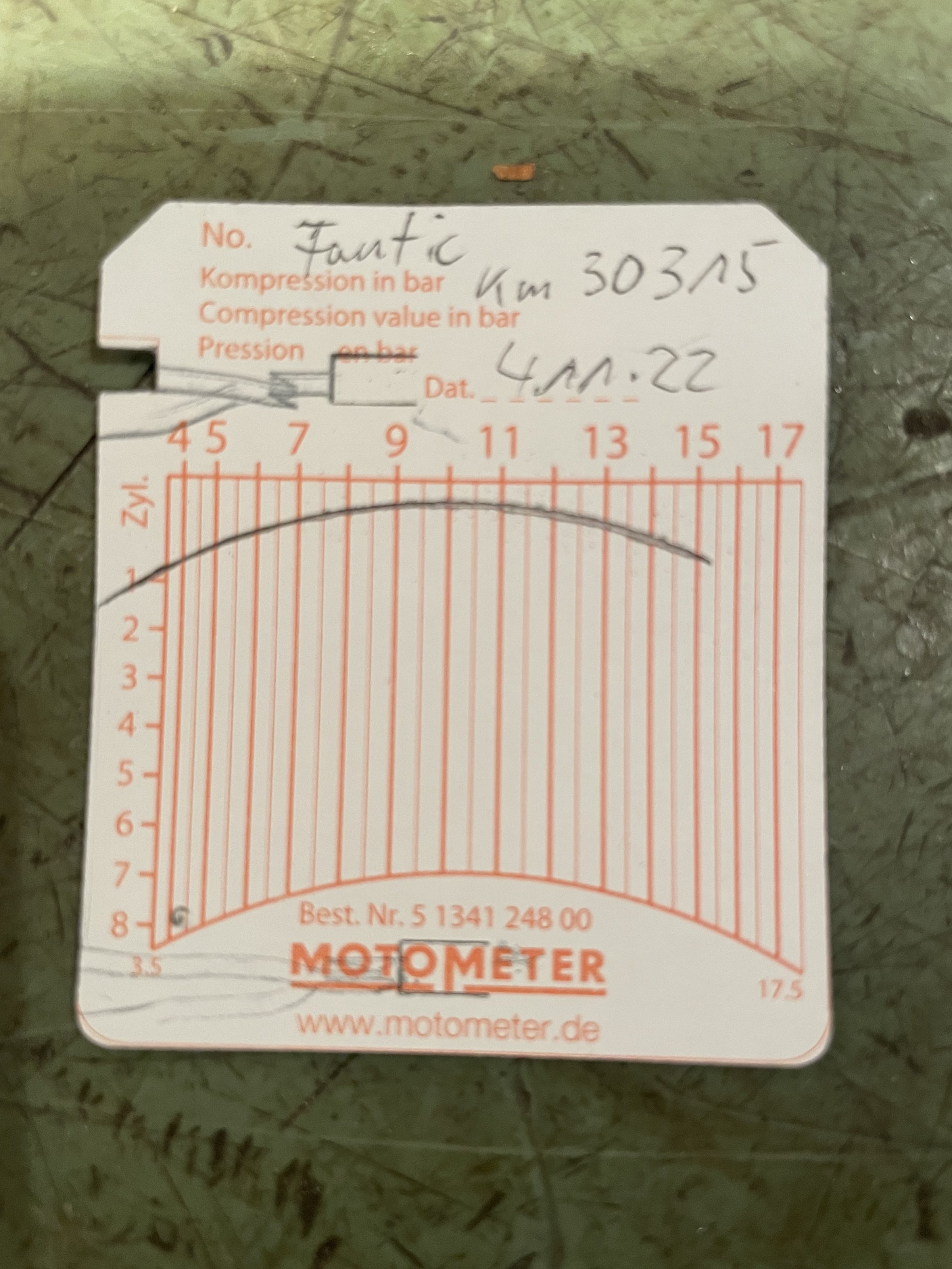

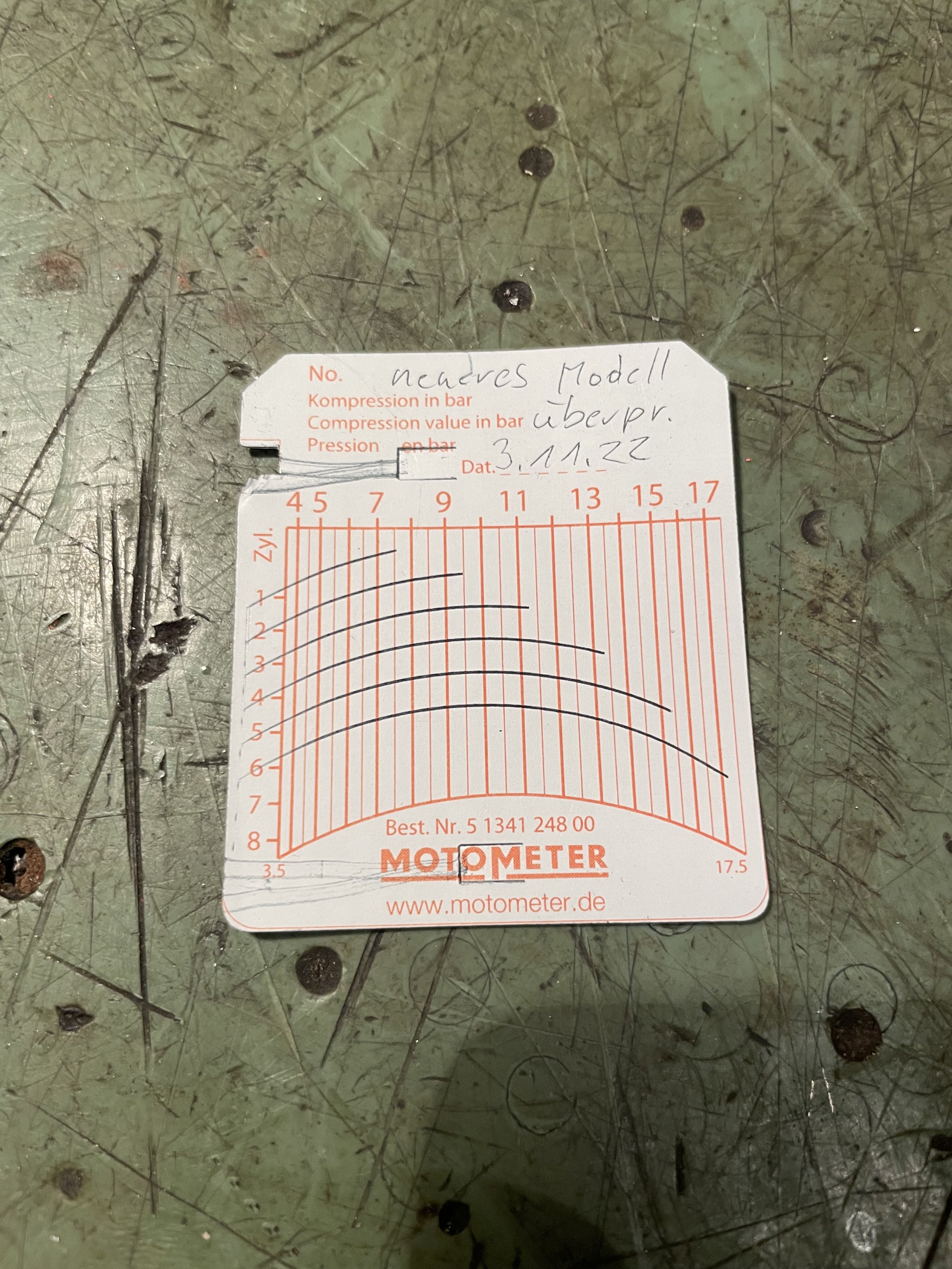

Heut nach Arbeit mal Kompression gemessen,ca. 50 km Strecke zurückgelegt,kleiner Umweg. Motor demnach warm.
So schaut's bei Mir aus - knapp 15,5 bar. Bin mal zufrieden.......
Das sieht doch gut aus! ~16 bar hatte ich Dir vorhergesagt, mit den knappen 15.5 bar kannst Du wirklich zufrieden sein, daß ist ein guter Wert.

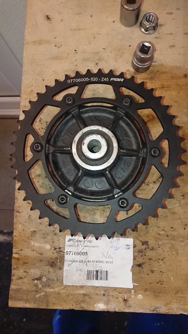

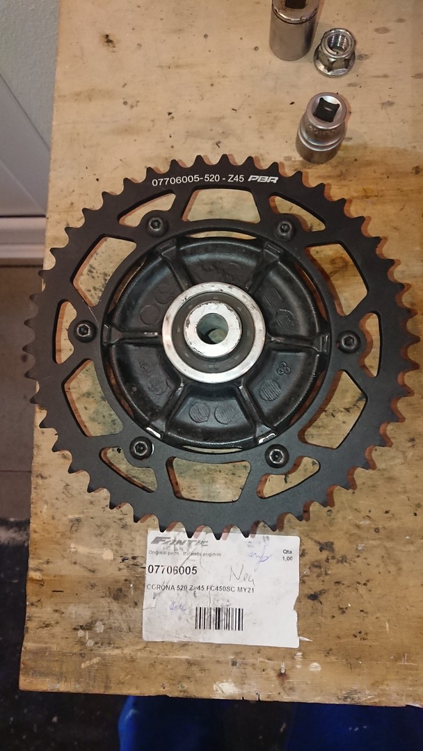

So Freunde, vielen Dank für eure Antworten. Jetzt bin ich auch mal wieder zu Hause (Beruf) und dank eueren Hinweise, bin ich auch der Meinung, daß weniger als 14 vorne knapp sein könnte (experimentieren will ich nicht). Hinten könnte man was größeres nehmen. Nur was? 48 oder 52?
Wenn ich richtig recherchiert habe, das 48-er Kettnblatt hat hier schon jemand. 52-er evtl auch?
Ach ja, ich will damit auf dem TET ein wenig herumwildern.....

Du willst doch kürzer übersetzen, 52/14 sagst du, sei Serie ... also muss hinten größer, wenn vorne nicht kleiner geht.
Welche Drehzahl bei 100km/h hast du denn jetzt und wie viel mehr wäre noch akzeptabel?
Mit dem Tool "Geardata" kann man da schön rumprobieren.

Hey Larsi,
danke erstmal. Ich bilde mir gerade ein die 8-9 km/h bei Standgas weiter herunterzuschrauben, damit ich weniger mit der Kupplung spielen muss. So die Idee. Ob ich auf der Straße dann 90/100/110 km/h mit der selben Drehzahl fahre, wäre nach meinen jetzigen Vorstellungen nebensächlich....

Bei der Euro5 Rally ist 14/45 Serie. Also ist 48 oder 52 größer. Die haben andere Zahnräder als die Euro4 im Getriebe.
Auf jeden Fall kannst du die Kettenräder der Euro4 Versionen, die es bei Fantic in den Größen 48, 50, 52 und 54 gibt, benutzen. Der Träger für das Kettenrad ist unverändert. Ich habe bei meiner Euro4 Scrambler das 45er Kettenrad der Euro5 Rally angebaut. Passt.
Wenn Sie bei Standgas deutlich langsamer als 8-9 km/h laufen soll, dann musst du auch beim Kettenrad einen deutlichen Sprung machen. 4-5 km/h im Standgas wären ja ca. 50 % langsamer. 3 Zähne mehr (45-48) sind nur ca. 7 % mehr Zähne. Das bringt nix. Das 54er Kettenrad bringt immerhin 20 % mehr (bzw. weniger Speed).

Grobe Richtung:
Kettenblatt von 45 auf 54 bringt etwas über 1,5km/h weniger bei Standgas.
Zugelassen bekommst du das nicht (falls das wichtig sein sollte), zumindest nicht ohne Abgas- und Geräuschgutachten.

54er klingt schon nach einer Lösung. Werde vermutlich auch eine längere Kette brauchen.... Das ist schon mal ne grobe Richtung, die mir gefällt... Spätestens beim nächsten Kettenwechsel ist "Jugend forscht" angesagt... Danke!
