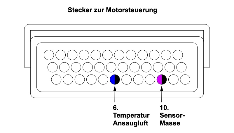

Wäre es auch eine dumme Idee, 2 TMAP-Sensoren zu verwenden ( original sensors ) und die Drähte so zu schneiden und zu kombinieren, dass der eine am Krümmer den Druck misst und der zweite in der Airbox platziert wird, der die Lufttemperatur misst?
Wäre das überhaupt möglich?

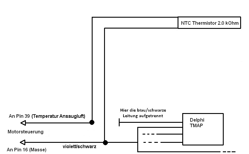

Eigentlich eine gute Idee, nur etwas umständlich. Der in der Caballero verbaute Delphi TMAP Sensor ist ein kombinierter Sensor für Temperatur und Unterdruck. Primär dient er der Luftmengenmessung mithilfe eines Saugrohrdrucksensors (Manifold Absolute Pressure = MAP). Das T steht für "mit integriertem Temperaturfühler" = T-MAP. Der für die Temperatur zuständige Teil ist ein ganz normaler NTC Thermistor (THERMally-sensitive resISTOR mit negativen Temperaturkoeffizienten= NTC) mit 2kOhm.
Anstatt den teureren Kombi-Sensor kann man auch einen einfachen Kabel-Temperaturfühler (Anzeige) nehmen, den man z.B. in den Fahrtwind am Lenkkopf hängt. Dann trennt man das entsprechende Kabel durch und verbindet noch die Masse. Fertig ist der externe zweite Sensor.

Der NTC scheint in der Tat der einfachere Weg zu sein (danke UC36), ich muss nur die ECU-Pinbelegung im Euro5 überprüfen, um zu sehen, ob sie für den Mod gleich ist.

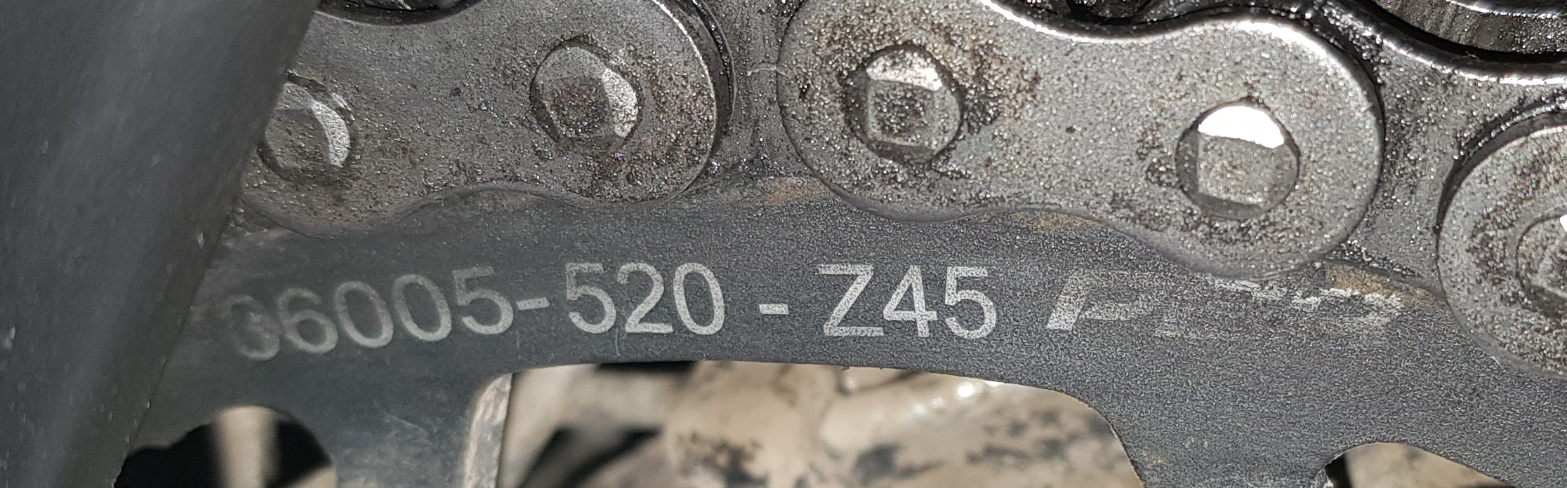

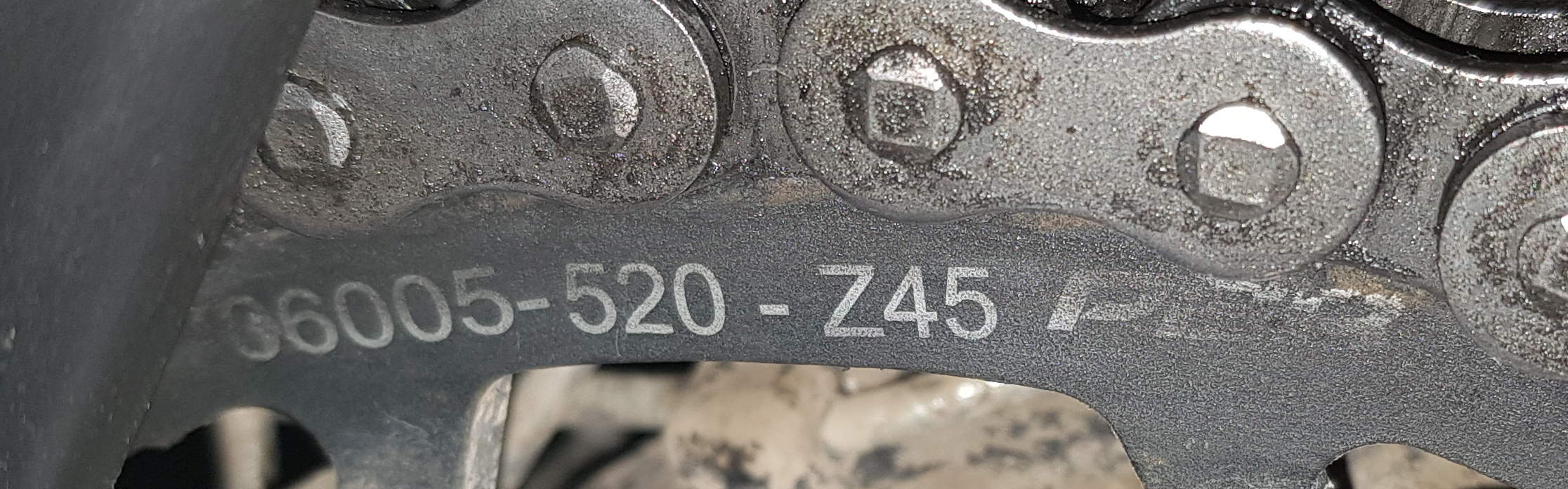

Ich habe mir eine 500 Rally EZ '22 und Euro 5 zugelegt. Laut meiner Recherchen sollte sie die Sekundär-Übersetzung 52/14 haben. Hat jemand schon Erfahrung mit kürzere Übersetzung für mehr "technisches Fahren". Ich denke an 52/13 oder 54/13 oder gar mit einem 12-er Ritzel? Danke....
Ich kann morgen nachsehen, was an meinem ist, aber ich würde es nicht kürzen oder verlängern, es sei denn, du fährst nur im Gelände.
( edit: Ich meine, für den gemischten Einsatz ist die Werksübersetzung im Rally meiner Meinung nach in Ordnung. )

Die Belegung ist anders, die Farben sind aber die gleichen. Hier siehst Du die Lage wenn Du von vorne auf den Stecker zur Steuerung siehst:
Die neue E5 Rally hat eine 14/45 Übersetzung.
Ein kleineres Ritzel vorne wird bei der Rally nicht passen. Die Alu-Schwinge ist am Schwingenlager einfach zu dick dafür. Ich habe bei meiner Scrambler eine Alu-Schwinge nachgerüstet und musste deswegen vom 13er Ritzel (original) auf das 14er der Rally wechseln, weil sonst die Kette geschleift hätte.

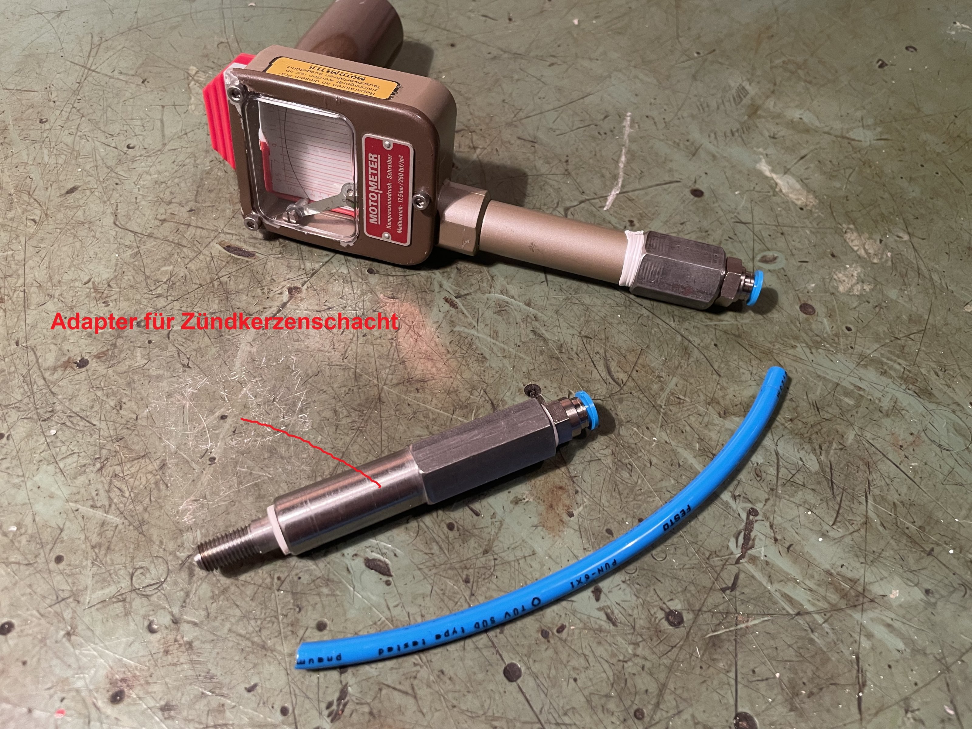

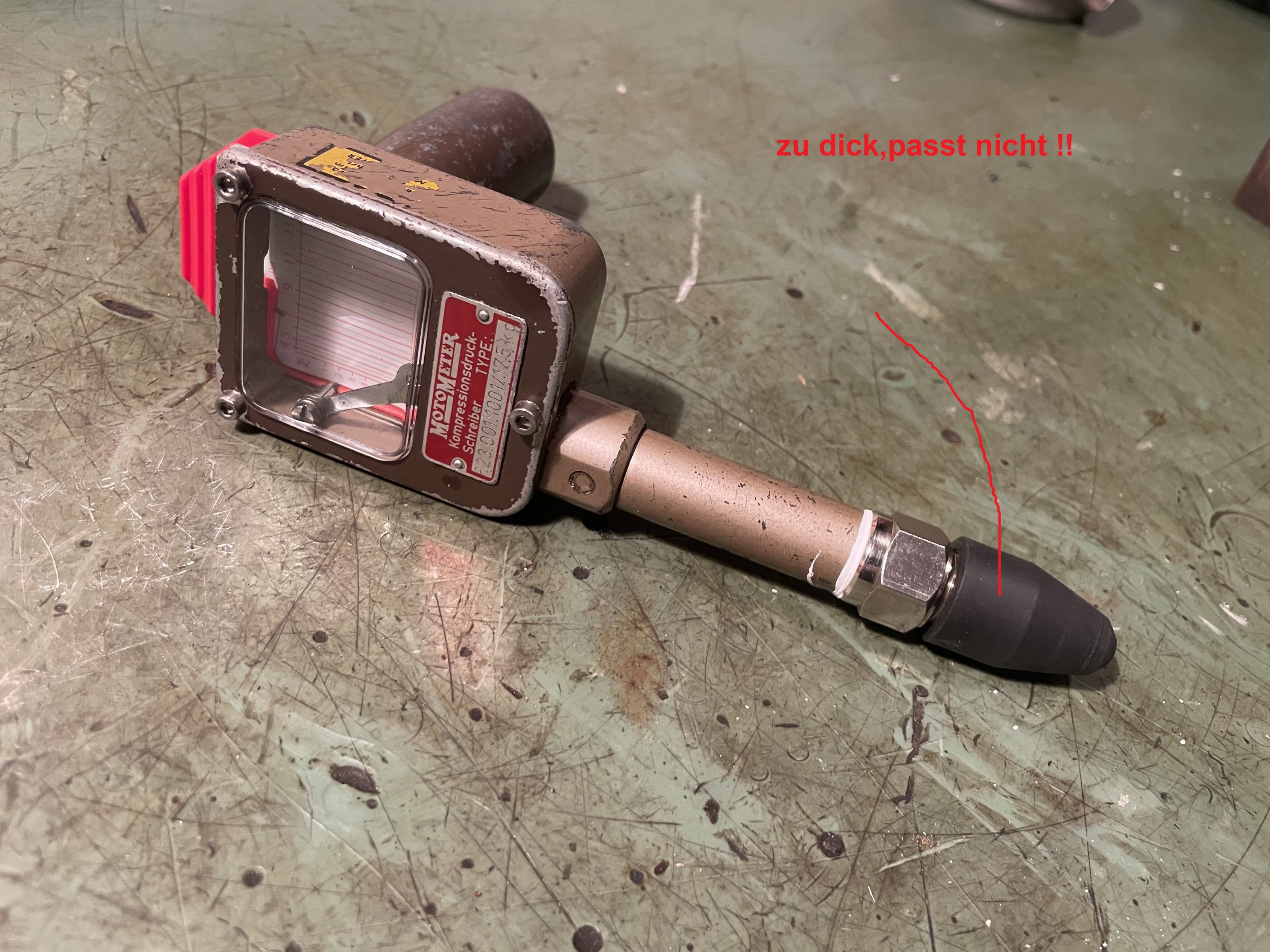

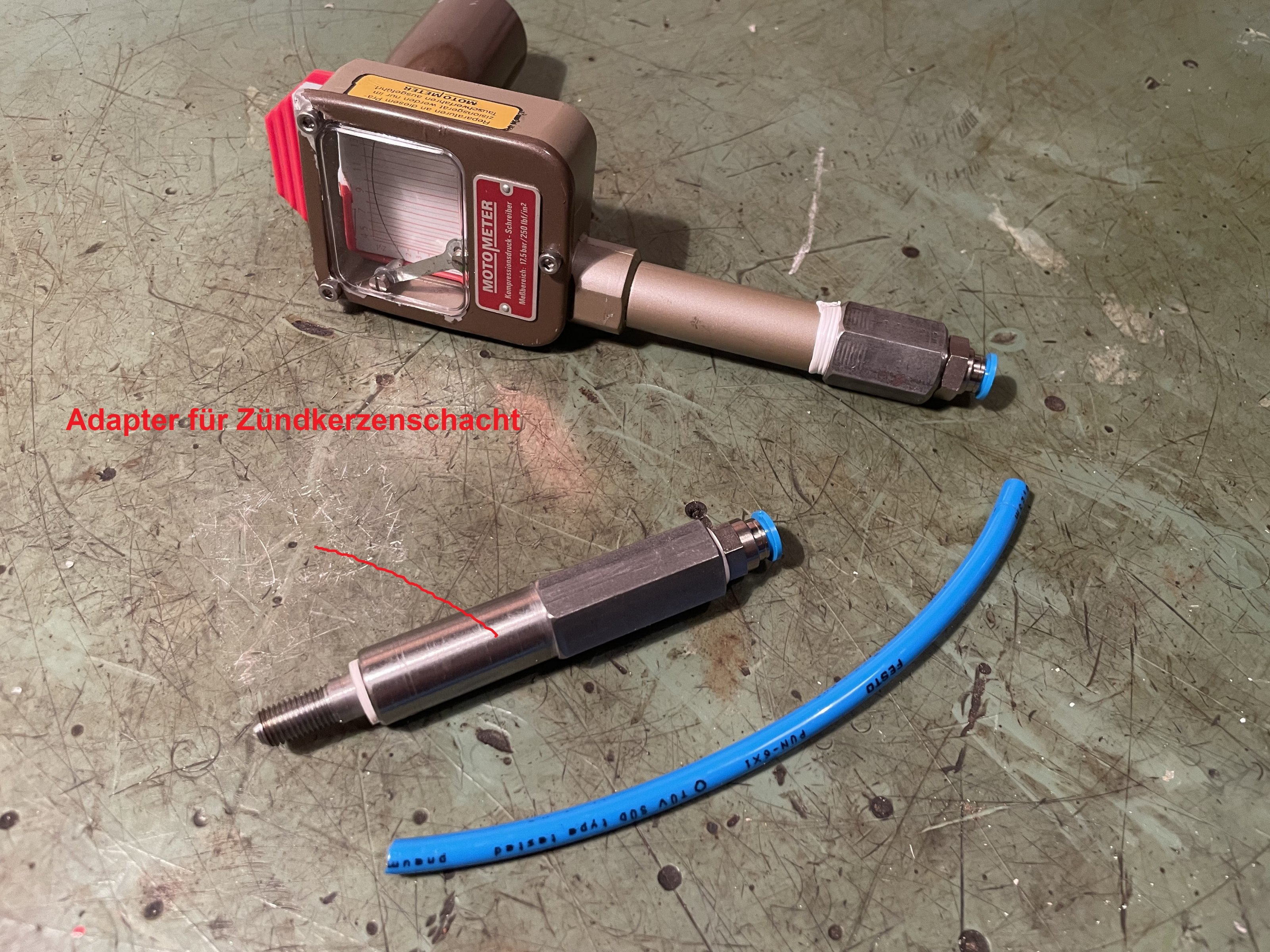

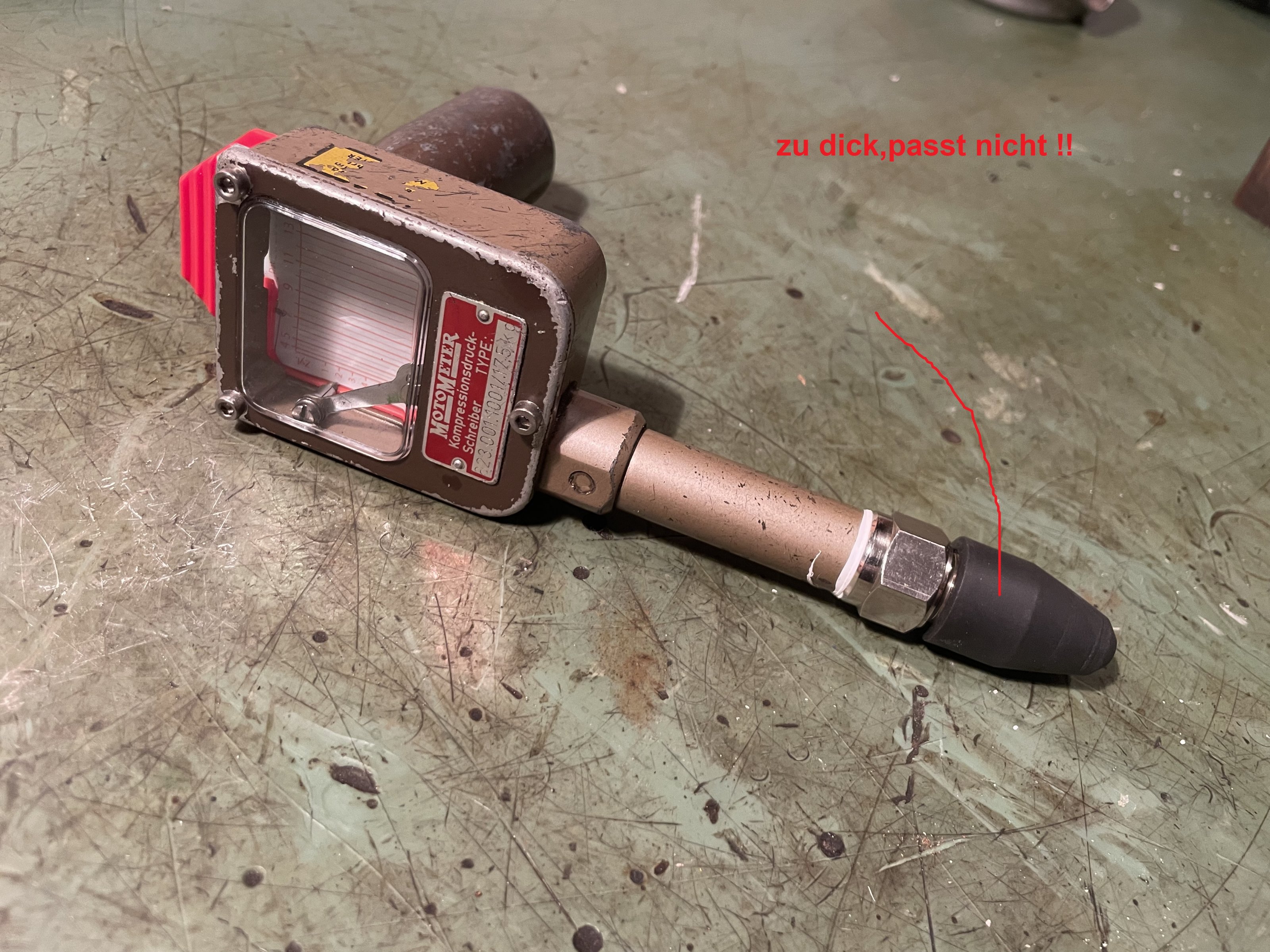

Wochenende mal so interesse halber KompressionDruck des Motor messen wollen - Mist-komm da mit dem MotoMeter KompressionsDruckschreiber nicht ran ,ist zu eng.-Is ja kleine M8x1 Kerze verbaut !
Kurzerhand nen Adapter gebaut,gedreht --nun kann ich mal messen ;)
Mir fehlt jedoch ,Anhalt'spunkt' wie ist nahezu Neu,was sollte lt. Werk haben ?? jemand nen Wert ???
Die Tage wenn alles dicht verschraubt ist werd ich mal messen - denk mal so 14 bar wären ok.- ab wann wäre Handlungsbedarf nötig ??
Sind 2 versch. Druckschreiber,einer mit Anschluss für Schlauch ,beide überprüft..absolut identisch.
Bin mal gespannt....;)
Gut gemacht 👍, aber denk dran, der max. Betriebsdruck für den Schlauch sind 10bar. Ich habe sowas schon platzen sehen, also nicht grad die Hand drum beim messen ;).

Jo- Festo Teile lagen halt grad zur Hand-um mal kurz zu prüfen --evtl. aber ausreichend,,--bin aber an besseren Lösung bezüglich Druck/Ausdehnung Leitung dran,evtl. 'ne gebogene Rohrleitung...
Ich bestätige, dass es eine 45 auf der Rückseite ist ( 500 Rally E5 ).
