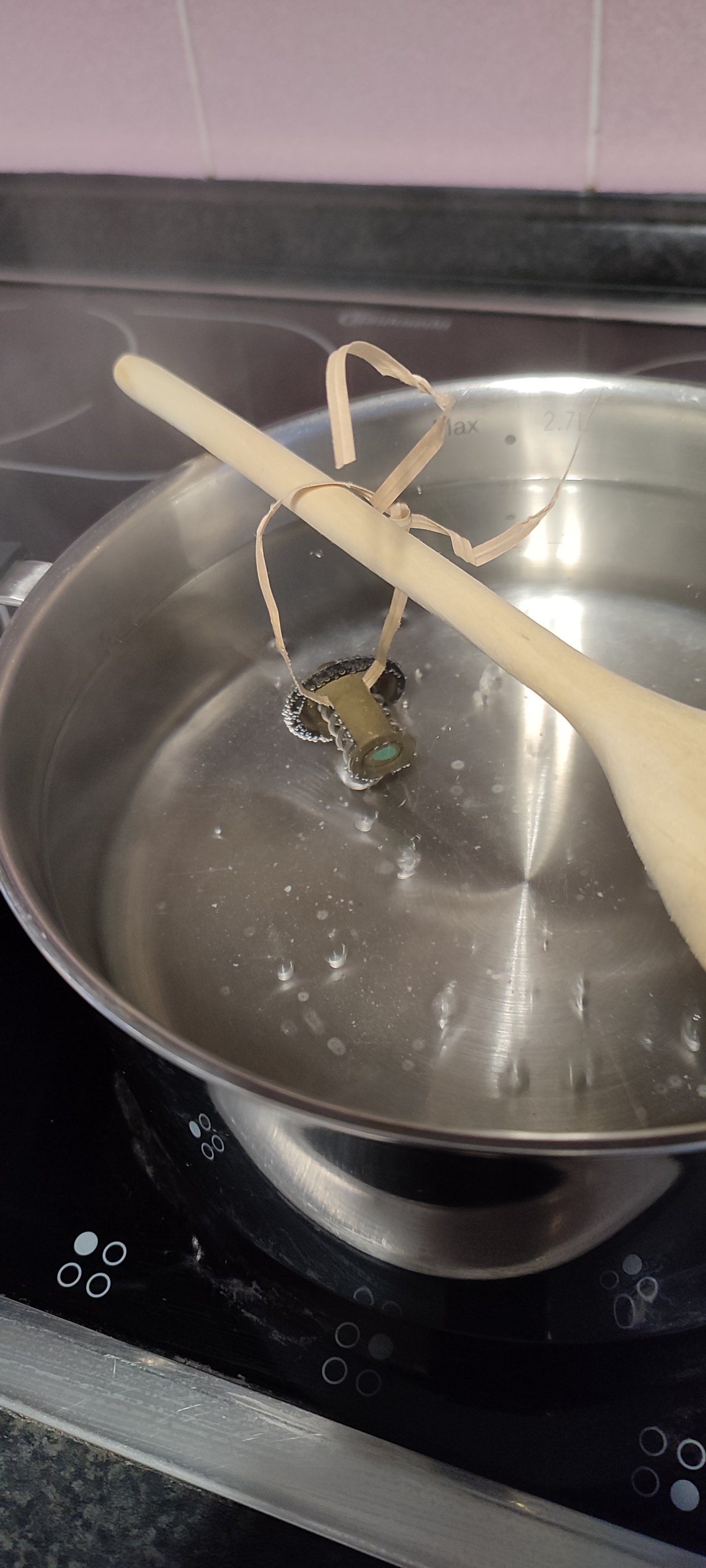

Auf der Suche nach der Ursache der Motorüberhitzung
habe ich heute den Kühlkreislauf entlüftet. Dabei festgestellt dass der Kühler nicht warm bzw. heiß wird.
Kühlflüssigkeit im Ausgleichsbehälter bleibt kalt.
Thermostat ausgebaut und geprüft. Ergebnis= öffnet nicht.
Mein Händler wird mir ein neues Thermostat zuschicken.
Dann ist hoffentlich alles wieder ok.Anhang anzeigen 536175

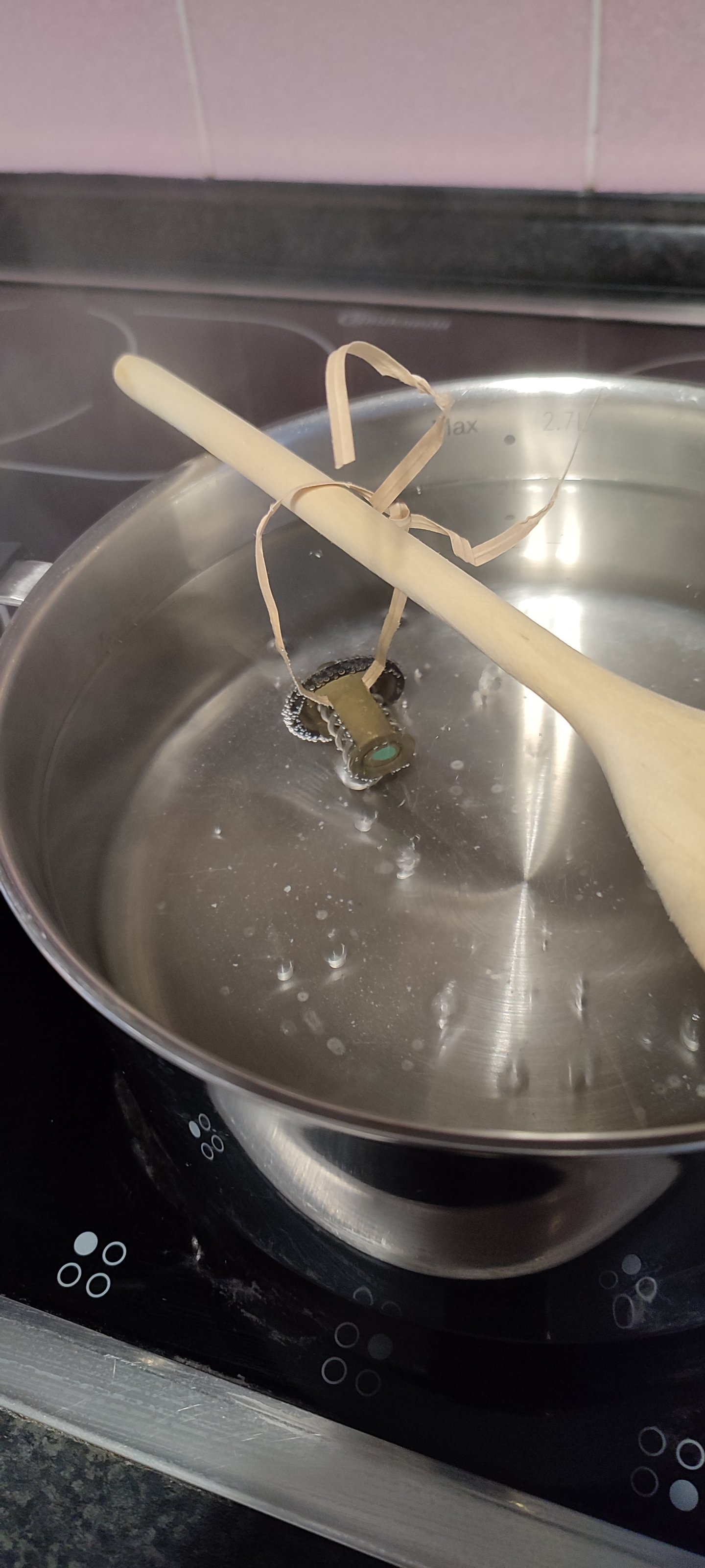

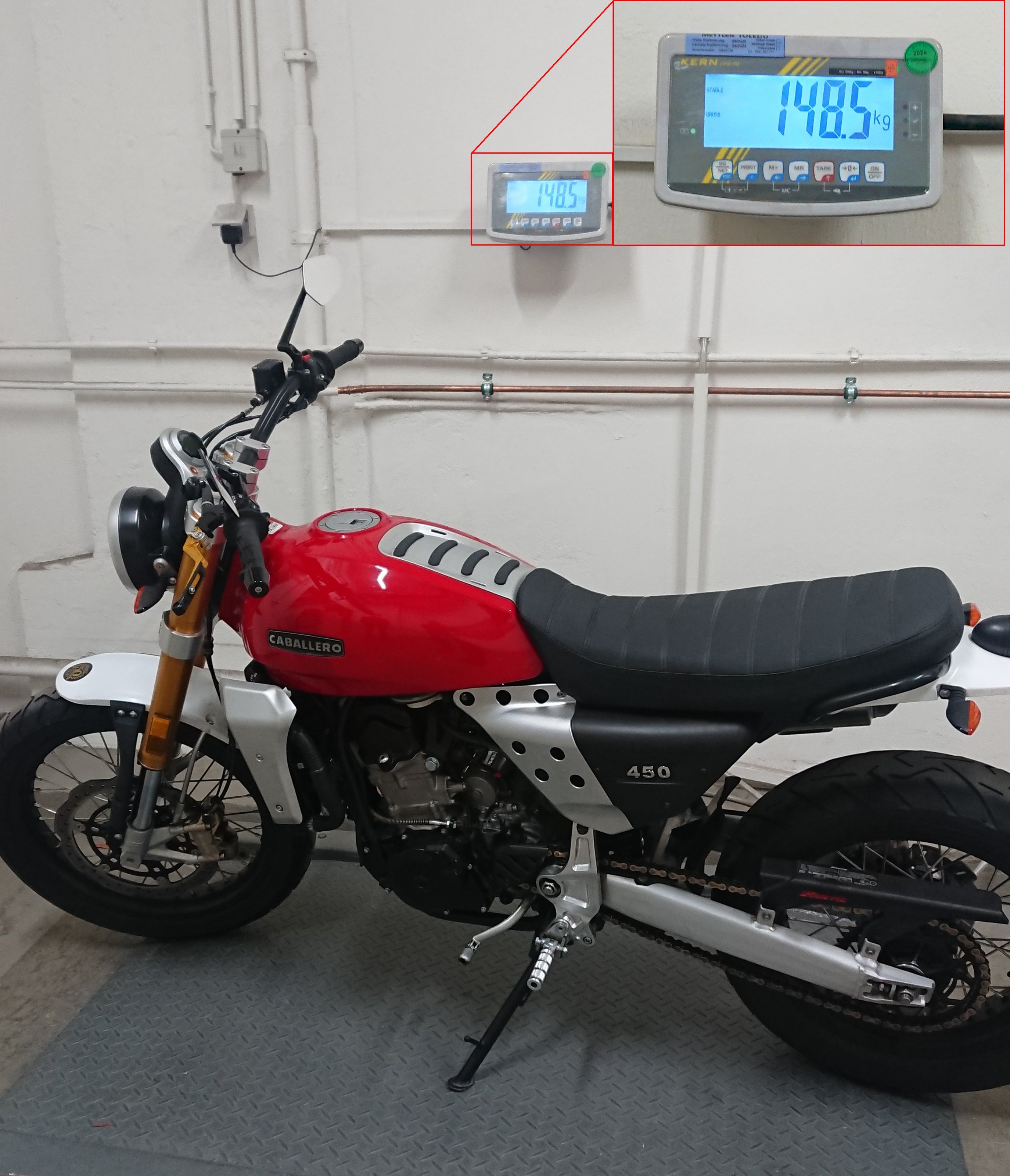

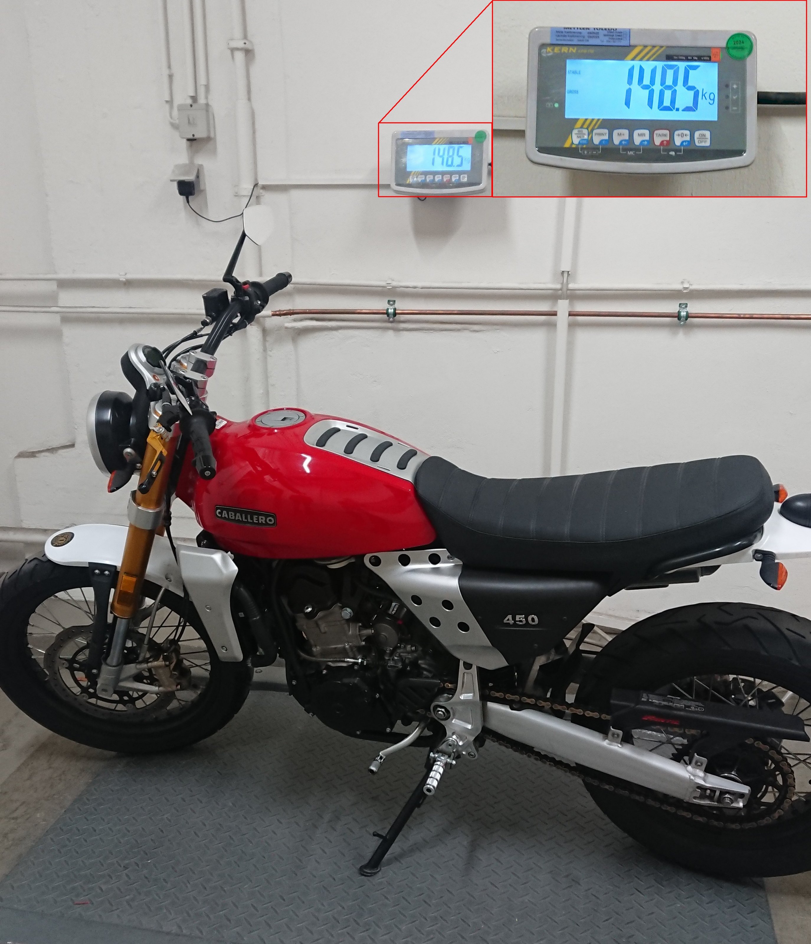

Ich habe bei meiner 500er Scrambler mit viel Arbeit und Geld das Gewicht auf 148,5 kg fahrbereit gedrückt. Mit Öl, Kühlerflüssigkeit und ca. 5 Liter Benzin im Tank. Das sind ca. 142 kg trocken . Wenn ich da alles hochrechne, was ich leichter gemacht habe, komme ich auf 165 kg. Im Fahrzeugschein steht 157 kg??
