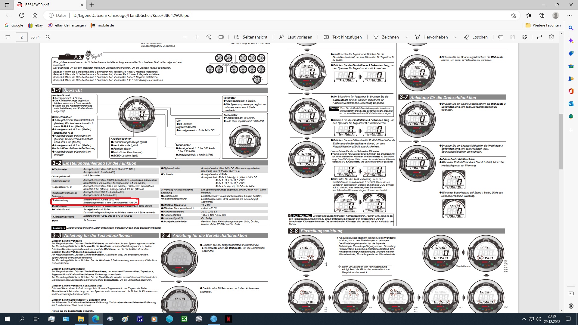

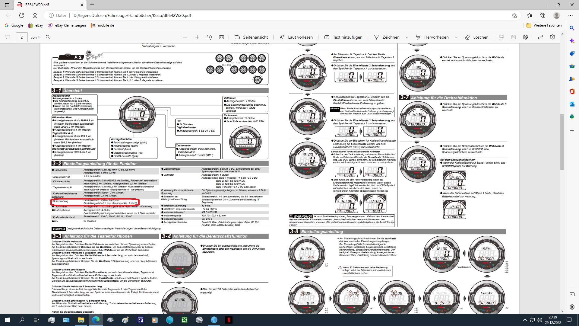

- Les ich z.Bsp. S .43 BenutzerHandbuch meiner 2019 FlatTrack ,,Reifenumfangskompensation''--mir grauen die Haare----- es ist lediglich eine Eingabe des tatsächlichen ReifenUmfang's vom Vorderrad nötig ,-da wird die Raddrehzahl erfasst und umgerechnet in km/h ! ( Koso Maunal)
warum so kompliziert ??? --- Handbuch halt.......
Hab bei meiner Flattrack mal 10 Umdrehungen Vorderrad im belasteten ! Zustand so gemessen,-im Hof abgerollt- es kamen 20,8 m raus-/10 --- voila 2080 mm Radumfang eingegeben und Passt !
