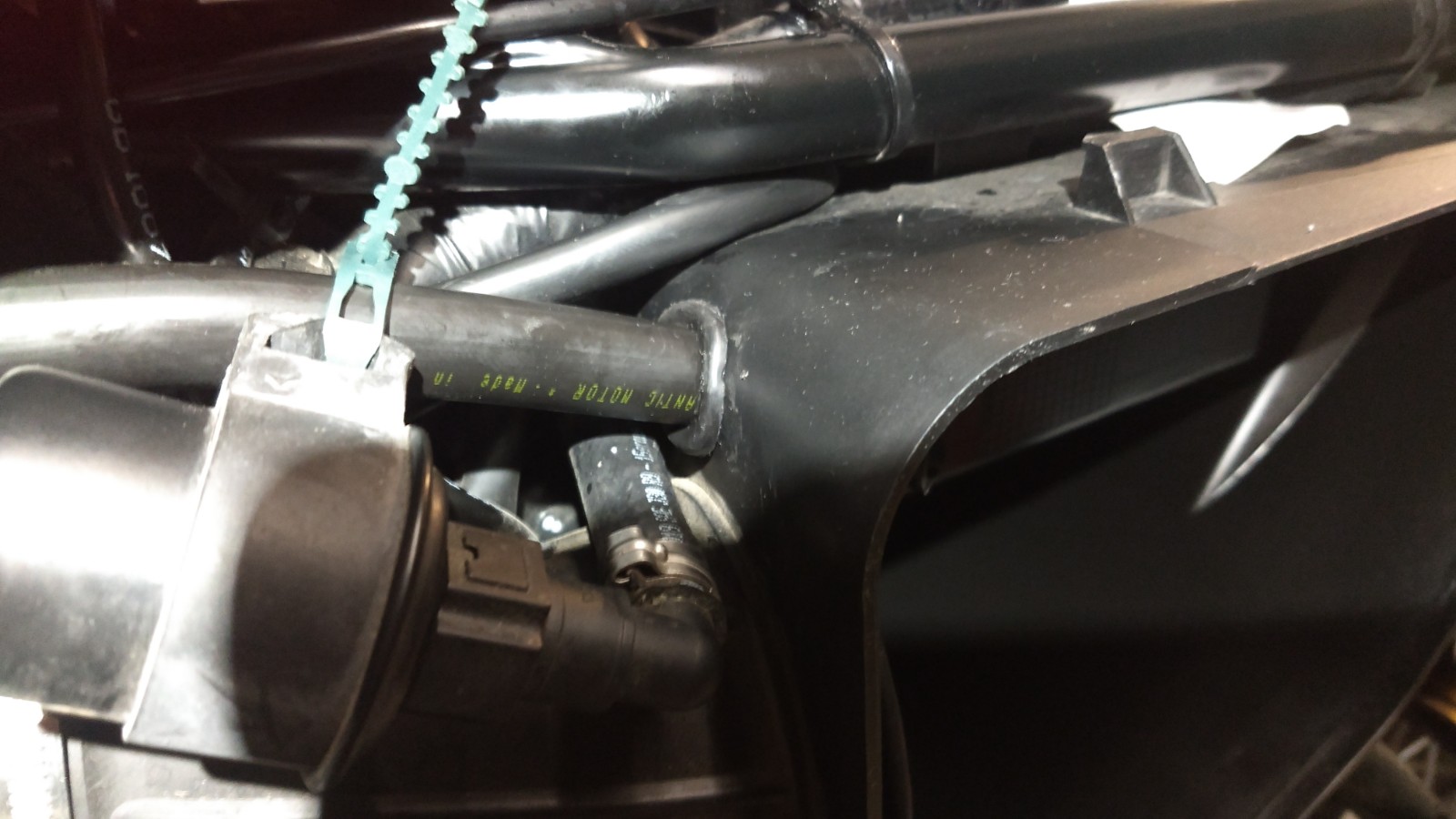

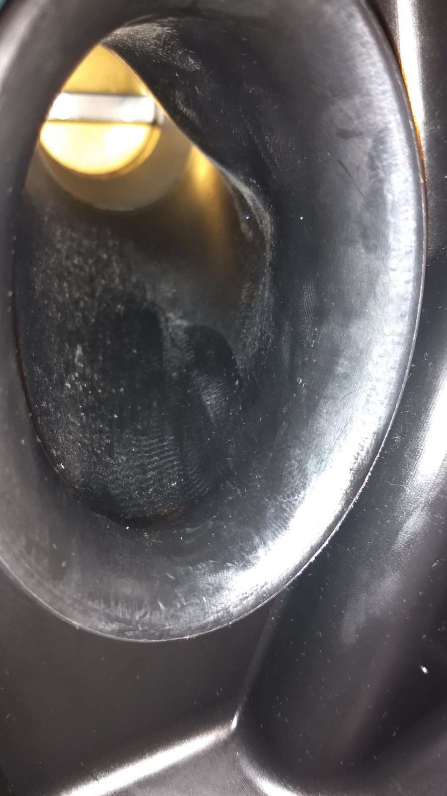

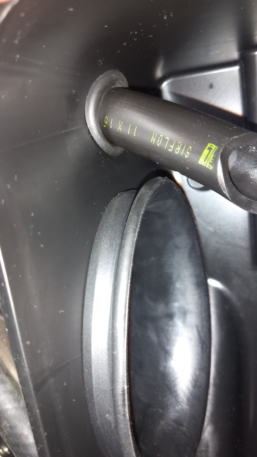

Hallo zusammen,

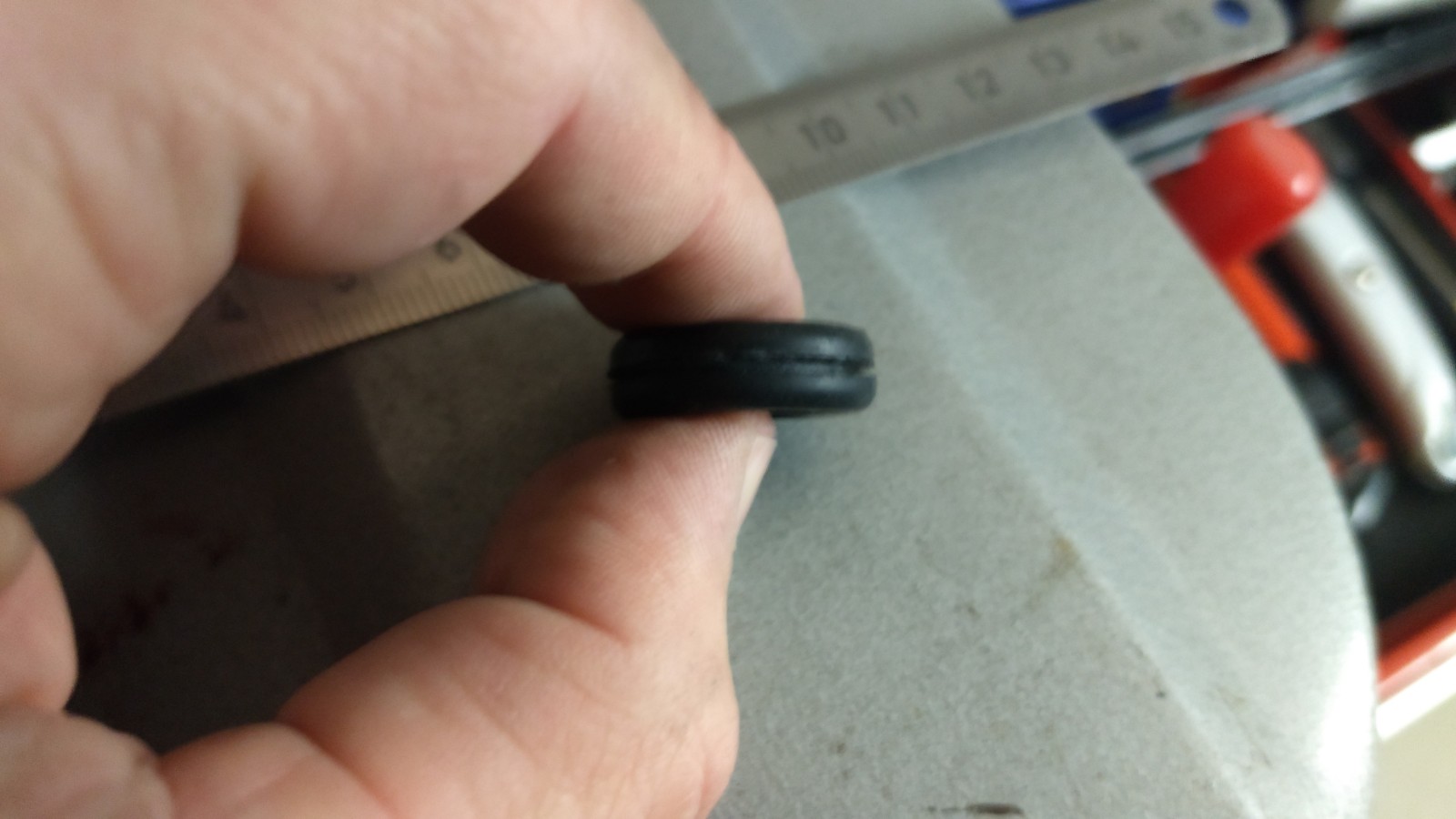

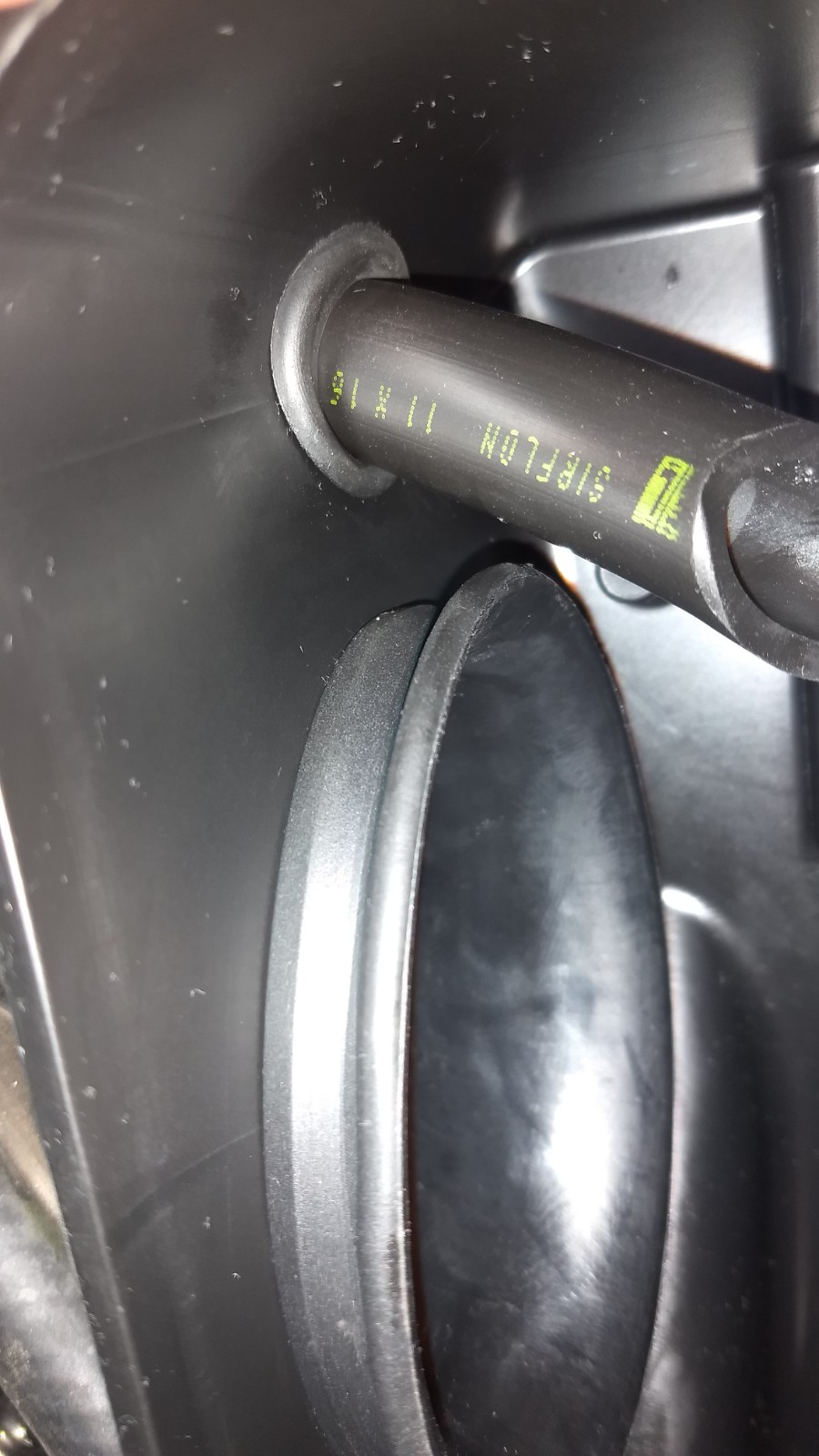

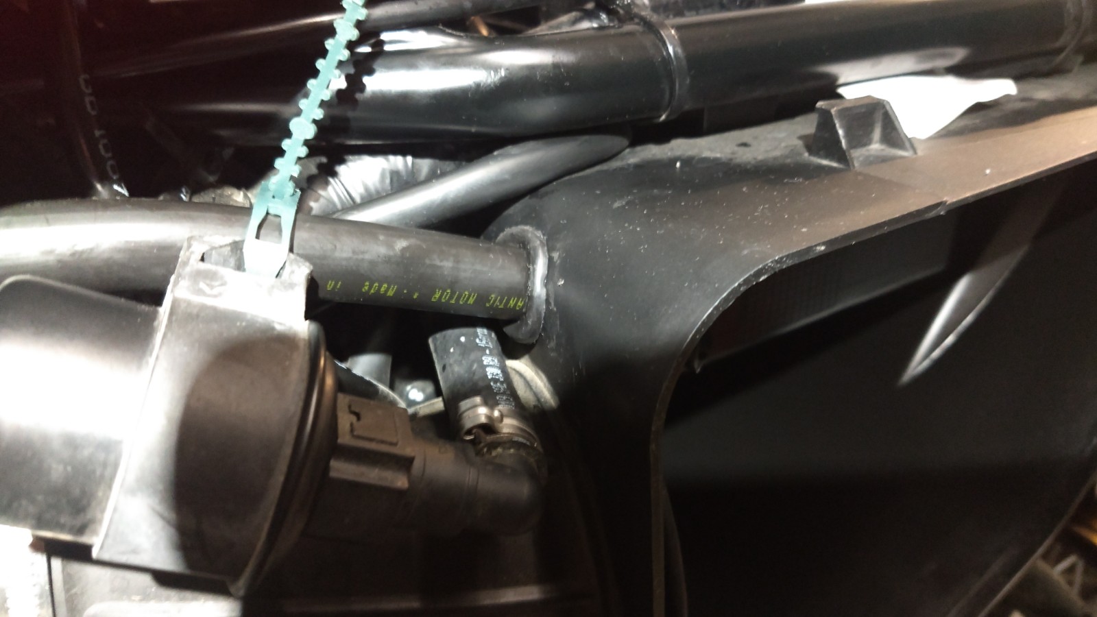

noch eine Anmerkung zu Beitrag #4724.

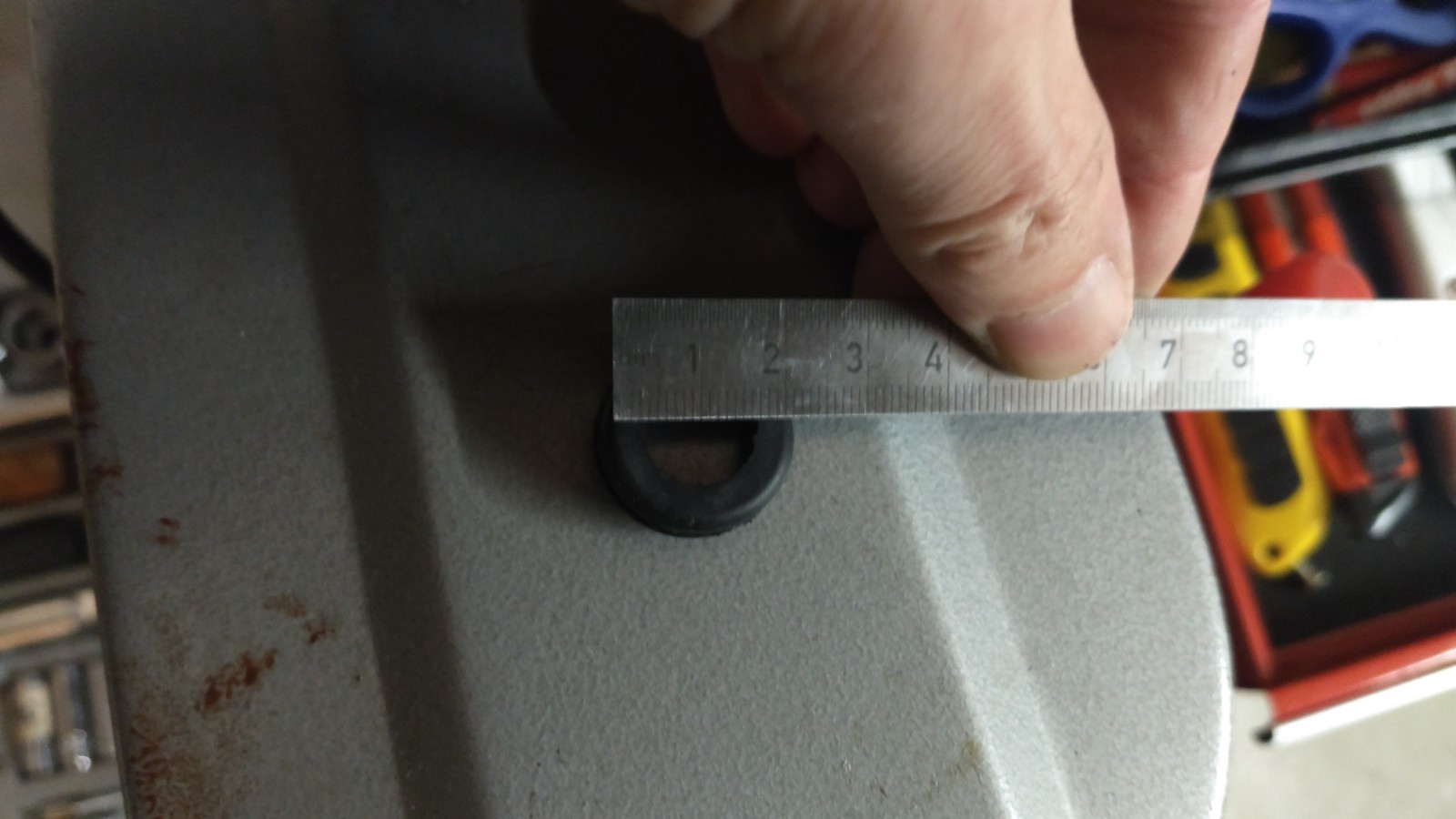

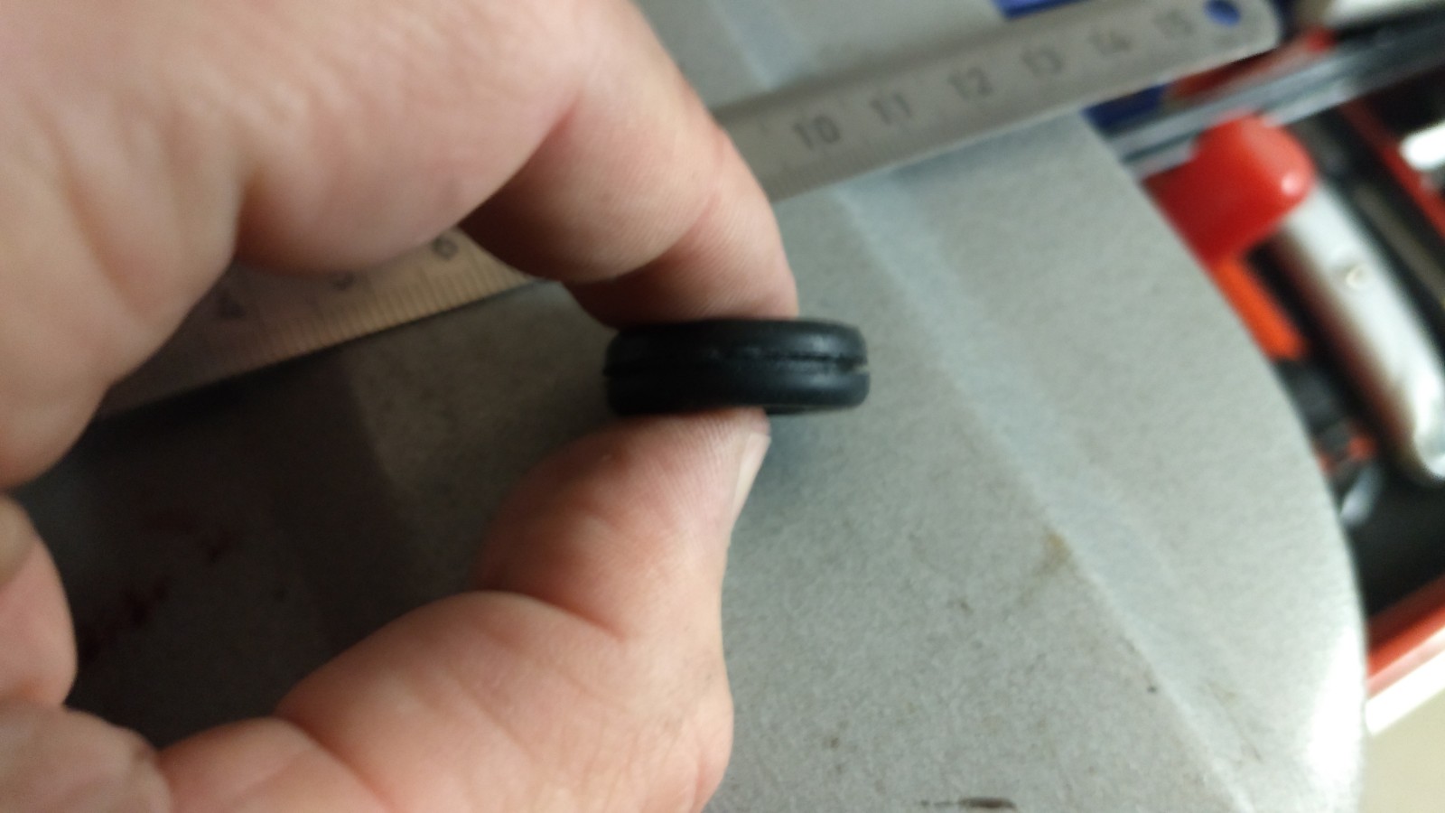

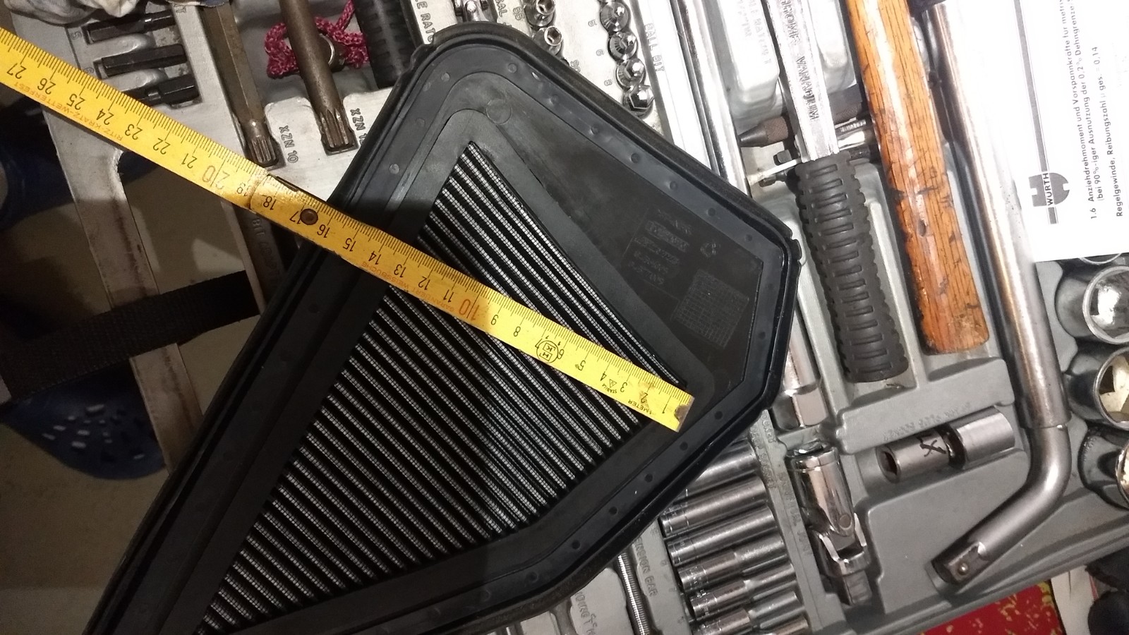

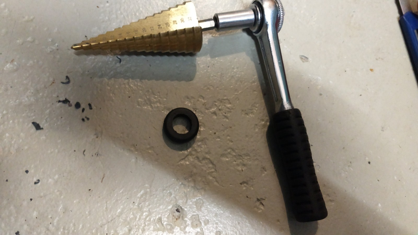

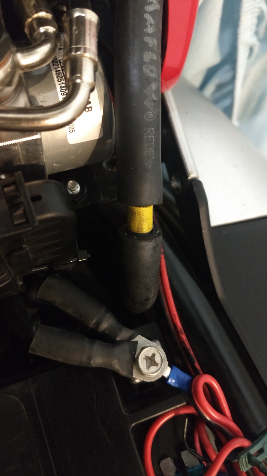

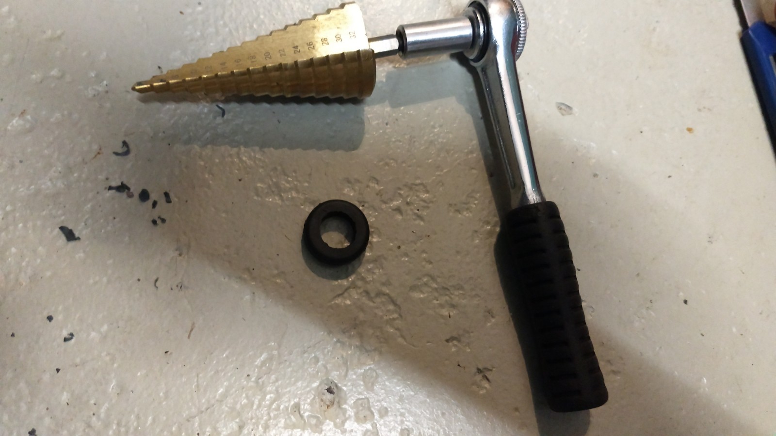

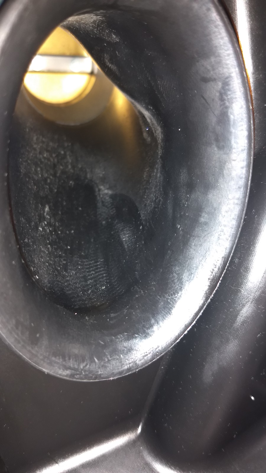

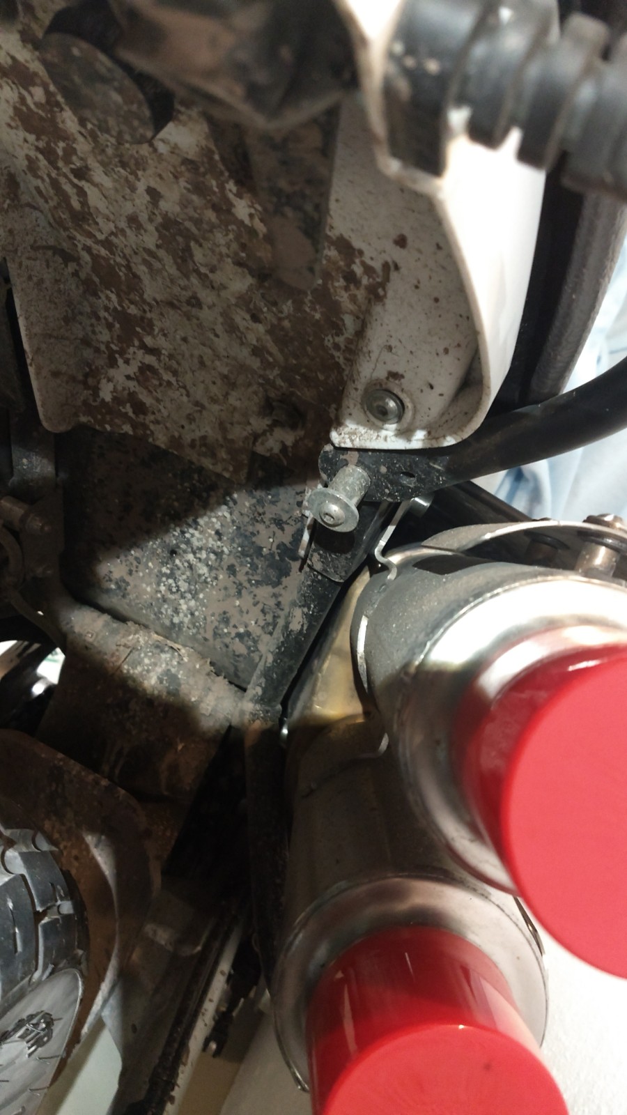

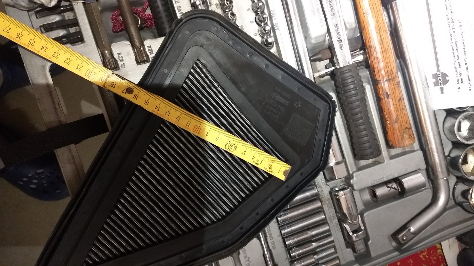

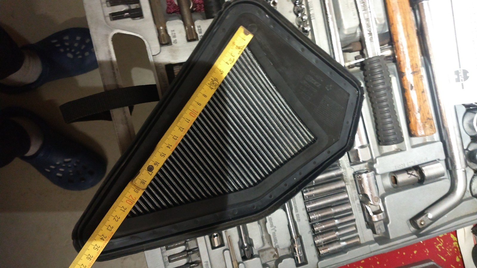

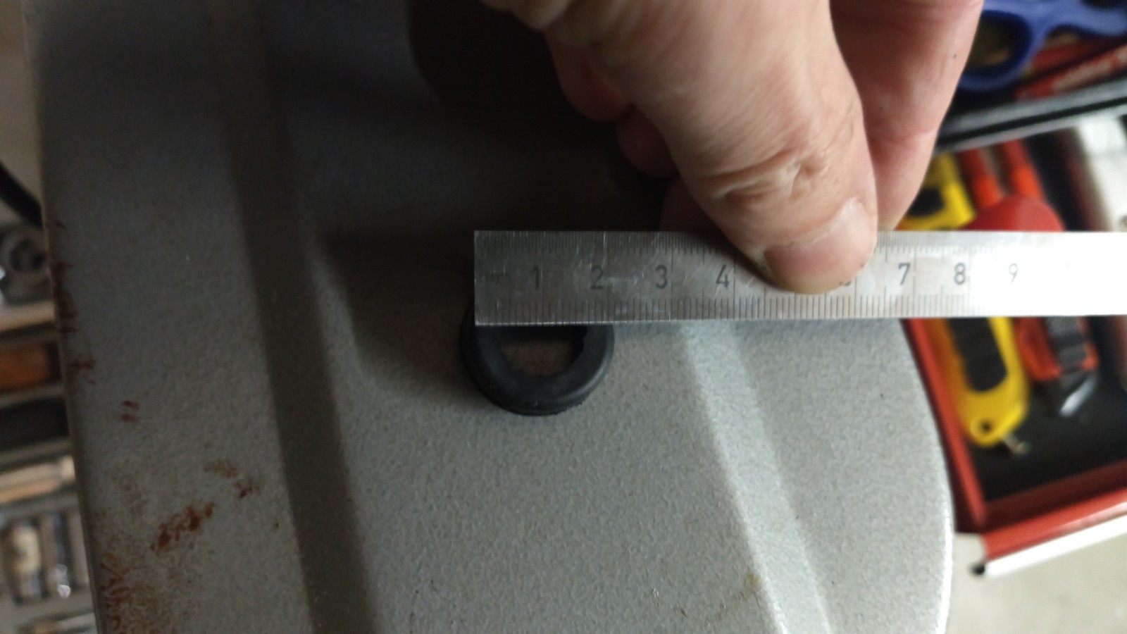

Mich hat der nur durchgesteckte Schlauch der Kurbelgehäuseentlüftung auch immens gestört und ich wollte auch eine Tülle nehmen. In meinem Teilelager der Kawasaki W650 fand ich aber noch einen netten Dichtring ("grommet"), der prima das Falschluftziehen verhindert. Man muß nur vorsichtig das Luftfiltergehäuse mit einem Stufenbohrer aufbohren. Dann kann man den Schlauch mit Presspassung und WD40 montieren. Mir gefällt das ganz gut.
Die anderen Bilder zeigen noch die lustige Beule im Ansaugtrichter, die von den "perfekt" verlegten Kabeln und ABS-Bremsleitungen herrührt. Den Schlauch zum Aktivkohlefilter habe ich getrennt und einen Plastikschlauch beidseitig eingesteckt. Das gelbe Klebeband signalisiert mir, dass beide Seiten gleichtweit drin sind. Dann muß man nicht das Ende des Schlauches bei der Tankabnahme unten abfummeln. Ein Benzinleitungsschnellverschluss wäre auch eine schöne (teurere) Lösung.
Außerdem werde ich den Luftfilter noch umbauen und zwar mit einer Luftfiltermatte (amazon), da der jetzige am Rand nicht überall ausreichend dicht ist, falls man im Sand spielt.

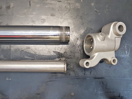

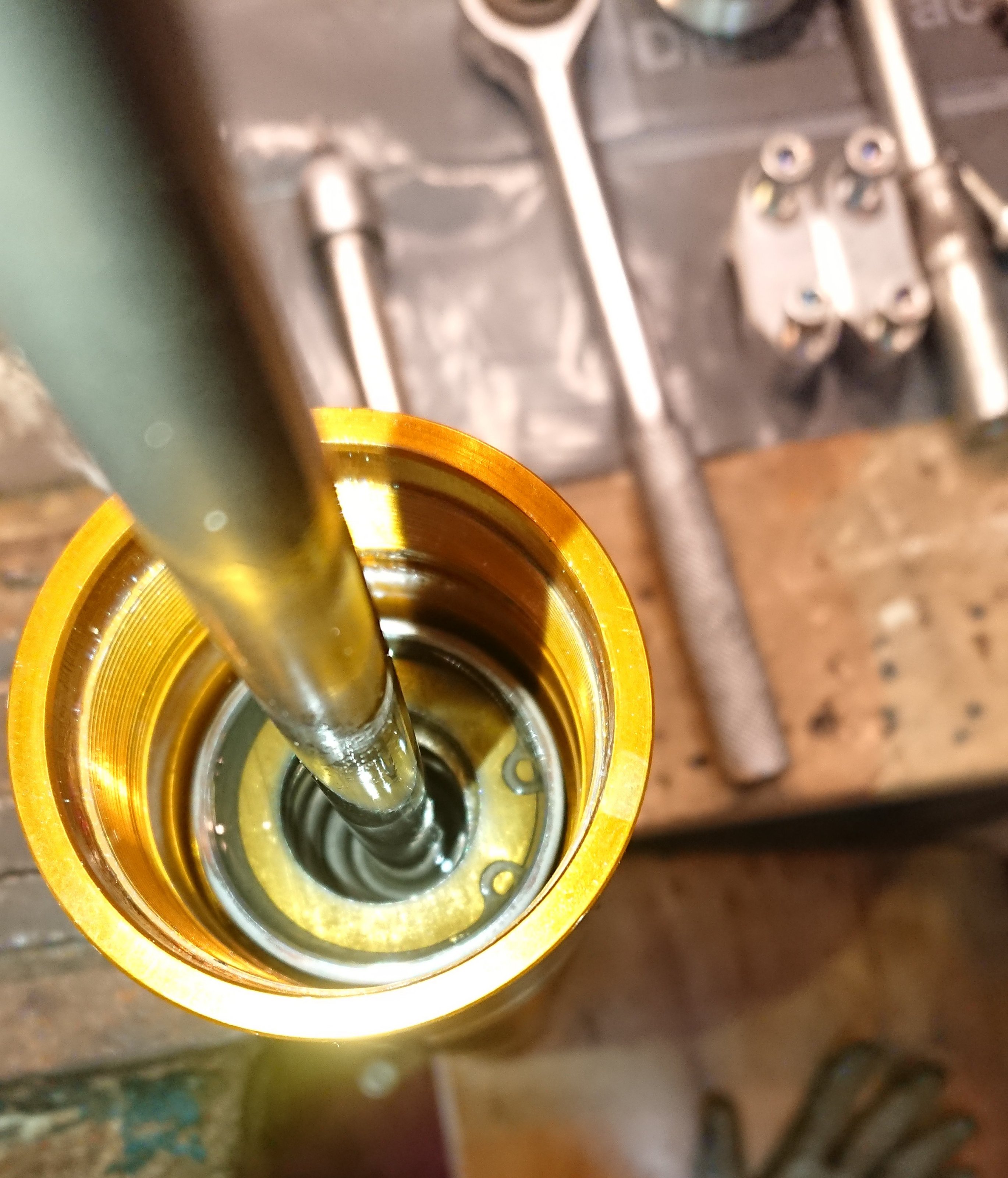

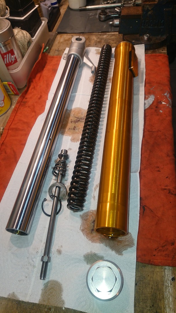

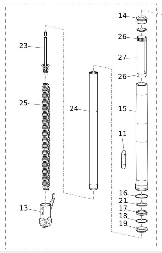

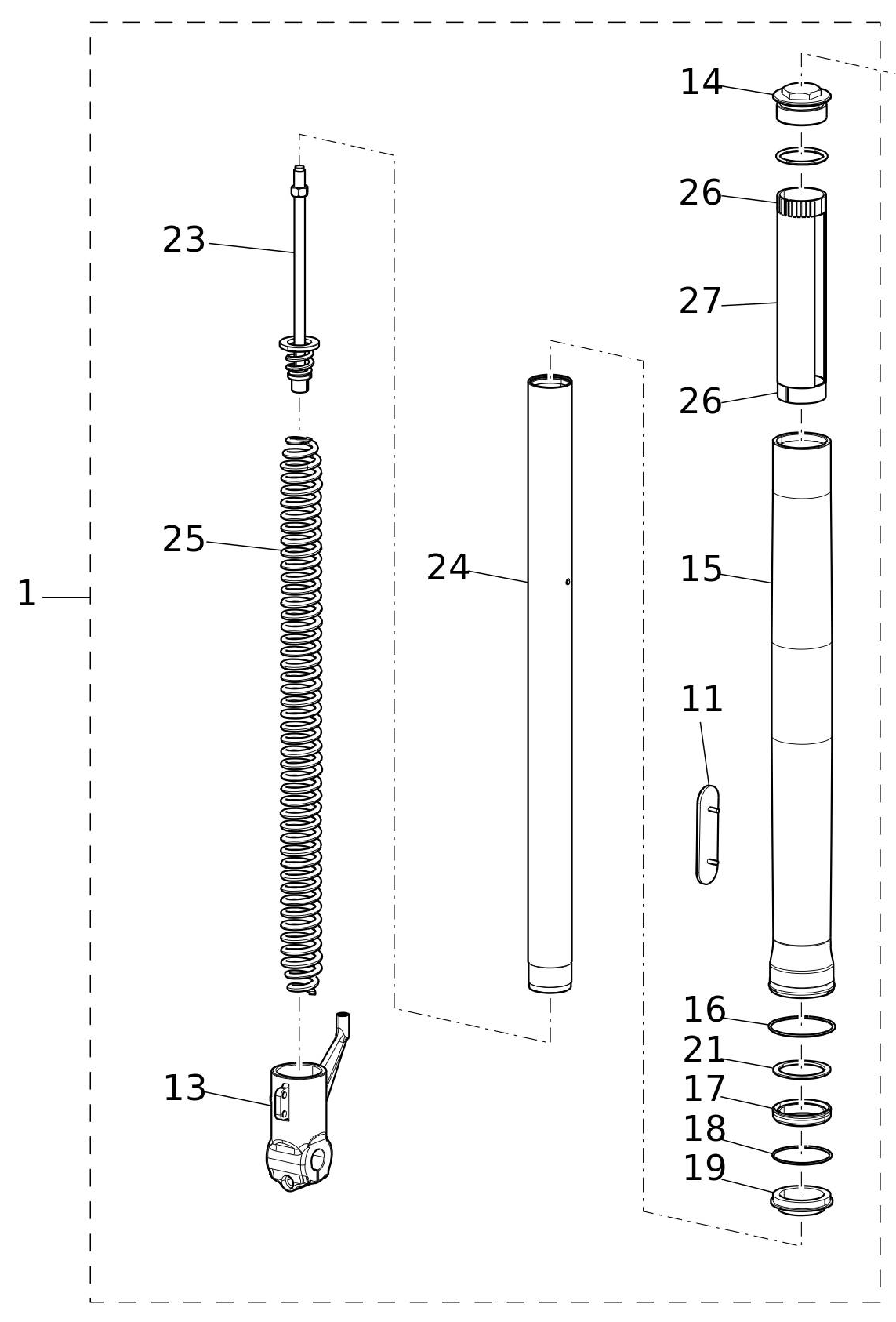

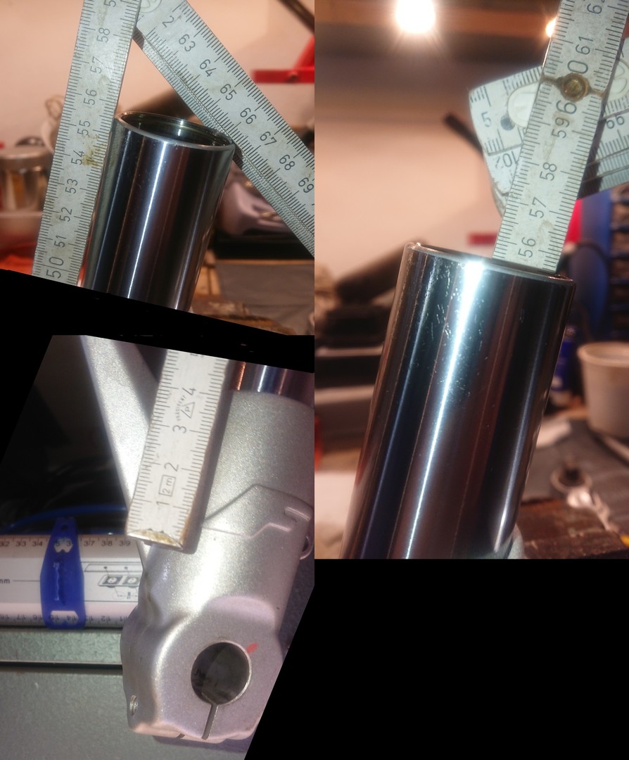

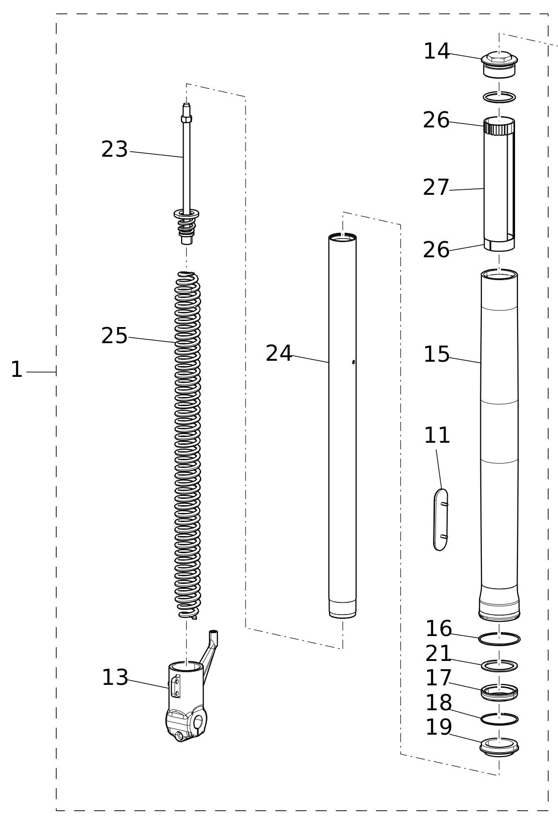

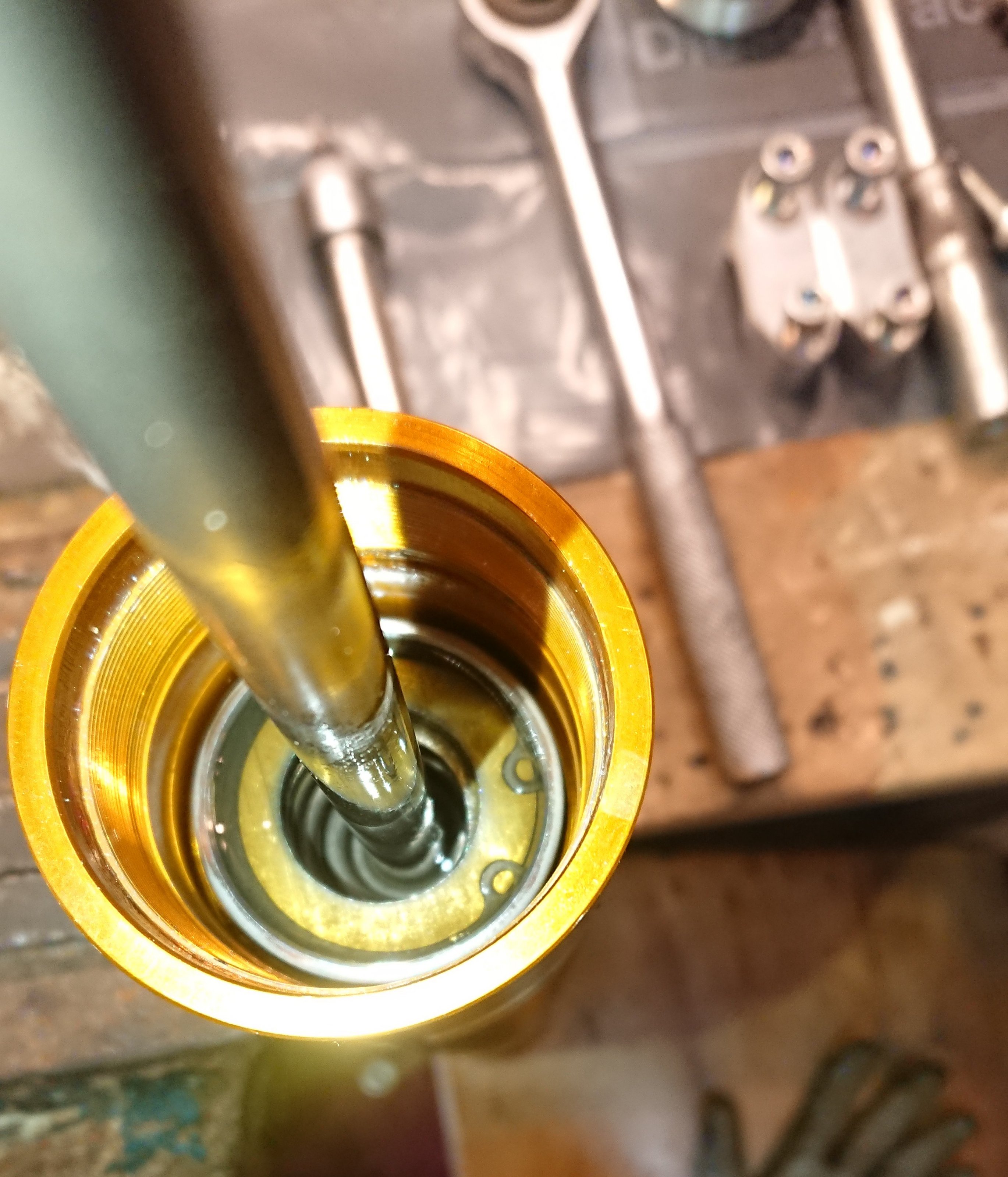

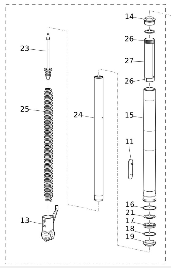

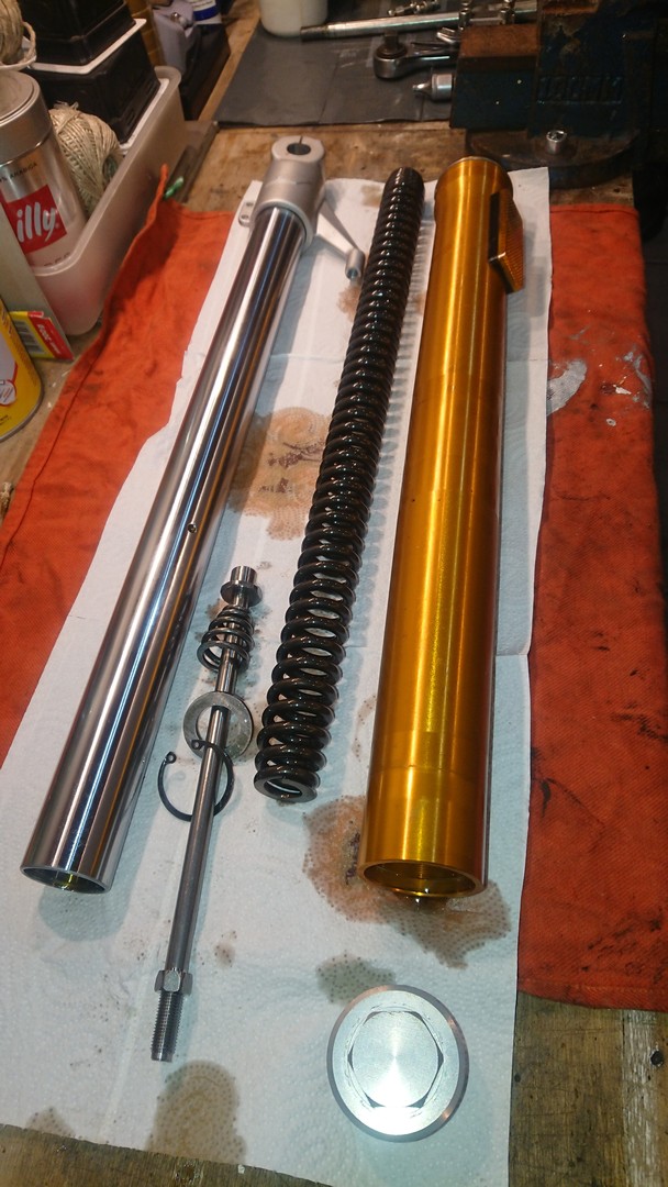

Ich habe den rechten Gabelholm (nur der hat eine Feder, links ist die Dämpfung) mal zerlegt, um zu sehen, was da für eine Feder verbaut ist. Ich hatte auch die Hoffnung, dass da eventuell Distanzstücke oder Vorspannhülsen drin sind, die man weglassen kann, um die Vorspannung zu verringern. Ist aber leider nicht der Fall.
Die Teile mit der Nummer 26 und 27 auf der Zeichnung sind anscheinend fest im Aussenrohr verpresst. Ich habe nicht entdeckt, wie man die entfernen kann. Das Innenrohr lässt sich auch bis oben durchschieben. Die haben also mit der Federvorspannung nichts zu tun.

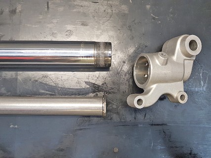

Unten den Gabelfuß habe ich nicht abgebaut. Aber da ist offensichtlich auch nichts drin, was man weglassen könnte. Mit den Zollstock innen messe ich 55,5 cm Platz für die Feder. Wenn ich das außen anlege, bin ich am Ende des Gabelfusses. Das Innenrohr ist scheinbar bis unten reingedreht und da sitzt nur eine Buchse drauf, die die Feder hält. Das wird wohl so ähnlich aussehen wie im Workshop Manual, auch wenn da ein anderer Gabelfuß abgebildet ist.
Abhilfe würde nur eine kürzere oder besser eine weichere Feder schaffen.
Im Ersatzteilkatalog wird die Feder mit „F41MC005 FEDER K 1.50 KG/MM“ beschrieben.
Sie hat 44 Windungen, Drahtstärke 6 mm, 53 cm lang. Der Außendurchmesser ist 35 mm in der Mitte und 34,4 mm an beiden Enden.
Der Innendurchmesser ist 17,5 mm an beiden Enden. Der Bolzen an der Stange, der oben in die Feder gesteckt wird, hat einen Durchmesser von 15 mm. Der Innendurchmesser des Innenrohr ist 35,5 mm.
Bei Fantic gibt es auch das Teil "F41MC001 FEDER D35.5 K7" für z.B. die XMF-XEF 125 E5 MY21-MY22. Wäre toll, wenn man da mal die Maße erfahren könnte. Hat die eventuell jemand rumliegen?
Für diese Modelle (XMF, XEF) gibt es auch jede Menge andere Federn im Zubehör bei Fantic.
Warum machen die das nicht auch für die Caballeros?
Die Gabel ist identisch in 4 Modellen verbaut. „Scrambler 500”, „Flat Track 500”, „Anniversary 500”, „Deluxe 500”. Bei den Updates von Euro4 zu Euro5 wurde an dem Innenleben der Gabel nichts geändert. Nur die Gabelfüße sind neu, aber nur wegen Änderungen an der Achse. Die Innenrohre sind noch die Gleichen. Das würde sich doch lohnen.
Ich habe jetzt beim Zusammenbau erst mal etwas weniger Öl (ca. 10 %, 43 ml) in beide Holme getan. Dadurch wird die Gabel auch etwas weicher, weil der Luftraum größer geworden ist, der beim Einfedern komprimiert wird. Mal sehen, ob das was bringt.

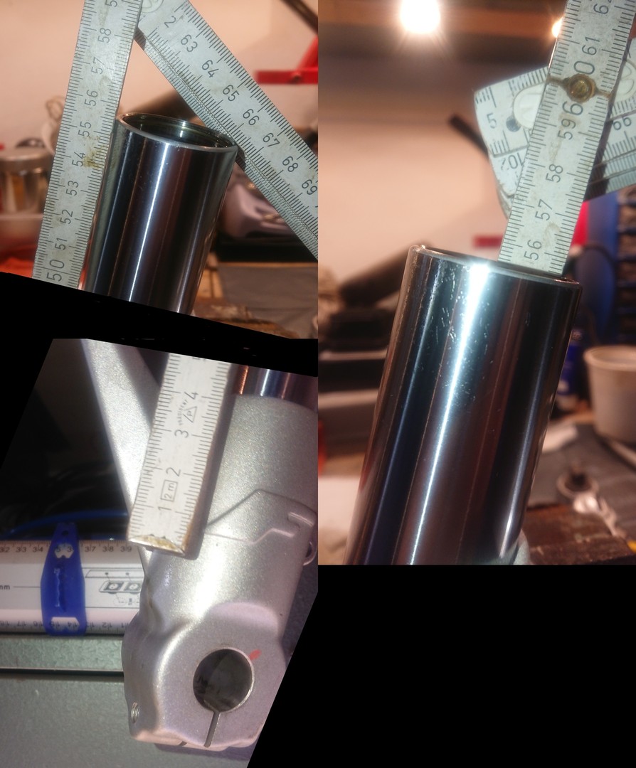

Na, das lässt mich ja hoffen. 50 ml weniger ist allerdings auch eine ganze Menge. Habe ich mir nicht getraut. Ich habe gelesen, man kann da maximal 10% weglassen. Ich hatte Angst, dass dann die Dämpferhydraulik trocken läuft. Zumindest habe ich im Stand aber schon eine deutliche Veränderung messen können.
Vorher war die Gabel belastet mit mir (fahrbereit angezogen) 11 mm eingefedert (negativ Federweg). Nach Öl absaugen (ca. 41 ml pro Holm) und belastet mit mir fahrbereit 31 mm eingefedert. Das ist schon mal was, was ich testen will. Leider sind die Straßen im Augenblick nicht so gut für Tests mit der Federung geeignet.
Das Federbein (hinten) war bei mir ganz gut eingestellt. Musste nicht stärker vorgespannt werden. Belastet mit mir fahrbereit ist das Hinterrad 50 mm eingefedert (negativ Federweg). Das entspricht ja exakt der 1/3 Regel für negativ/positiv Federweg. Liegt wohl daran, dass ich fahrbereit nur 76 kg wiege und das Motorrad nur 148 kg (#4500).
Falls ich mit der Gabel immer noch nicht zufrieden bin, will ich mal diese Feder von YSS ausprobieren. Die ist für die Honda CB 750 Seven Fifty, Baujahre 1992 bis 1995. Die müsste reinpassen. Ist zwar 1 cm länger, dafür aber progressiv gewickelt. Fängt mit 7 N/mm an und geht bis 12 N/mm. Das ist theoretisch besser für meine Bedürfnisse. Die originale Feder der Scrambler ist mit 1,5 kg/mm Federrate angegeben, das sind 14,71 N/mm. Die Rally (20 cm Federweg!) hat z.B. eine Feder mit 1,25 kg/mm Federrate, das sind 12,26 N/mm. Mit dem einen Zentimeter mehr Vorspannung müsste die YSS Feder dann ganz gut dazwischen liegen. Die gibt es leider nur paarweise, aber egal. Wenn ich damit zufrieden bin, biete ich die zweite Feder auf dem freien Markt an.
