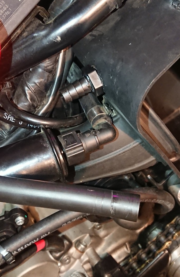

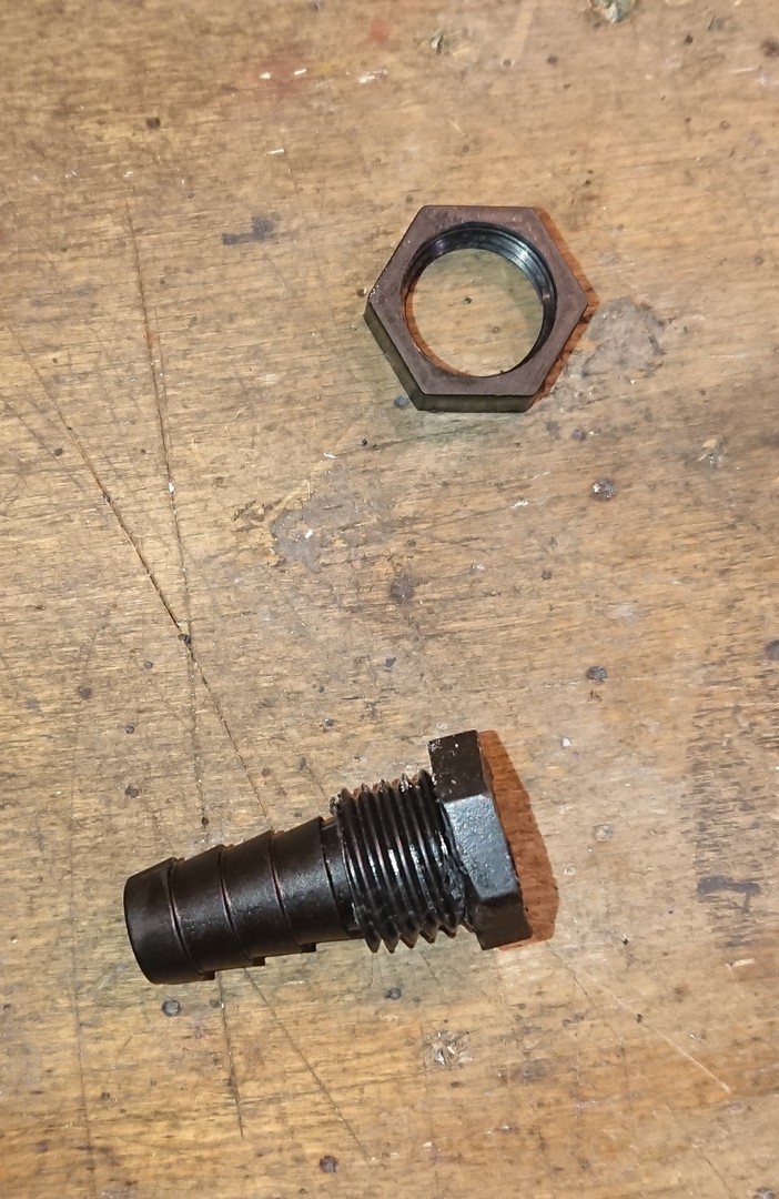

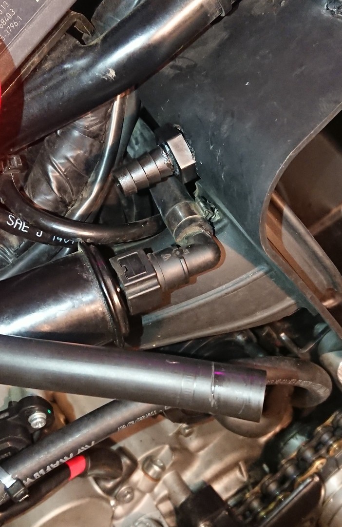

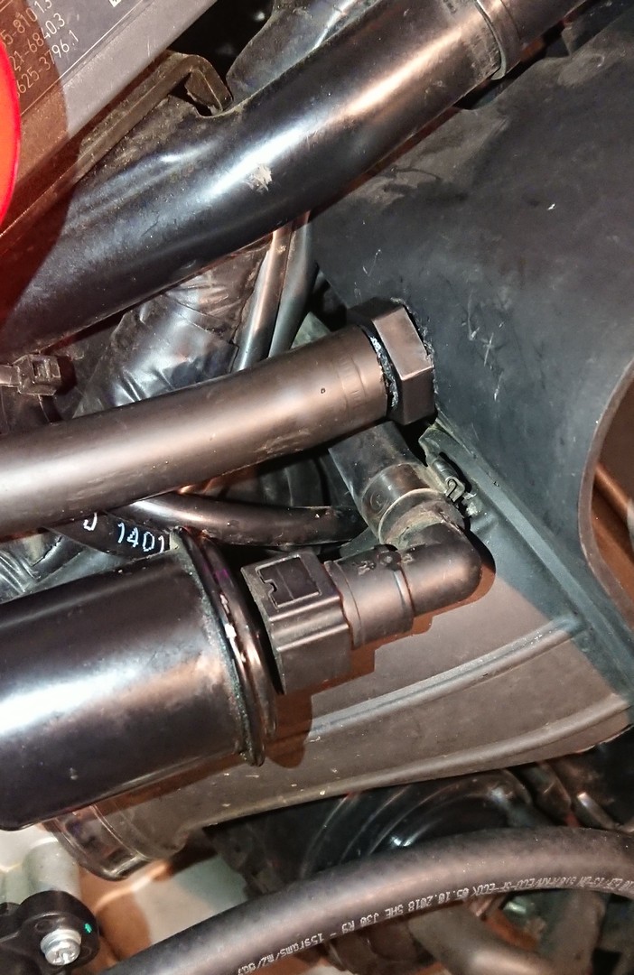

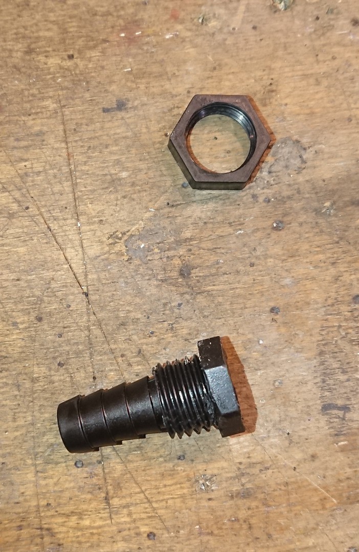

Ich habe bei meiner Scrambler einen Anschluss (SchlauchtĂŒlle) fĂŒr die MotorentlĂŒftung an der Airbox verbaut. Die MotorentlĂŒftung ist ziemlich "einfach" verlegt. Einfach ein Loch in die Airbox gebohrt und dann den Schlauch reingesteckt. Ich habe beim Umbau des Luftfilters bemerkt, dass da schon etwas Spiel ist und der Motor ungefilterte Nebenluft ziehen kann. Vor 2 Jahren, als ich den Tank abgebaut habe, um die Ganganzeige anzuschließen, hatte ich den Schlauch beim Zusammenbau wohl falsch verlegt und der war dann wĂ€hrend der Fahrt rausgerutscht. Habe ich erst beim nĂ€chsten Tankstopp bemerkt. Das hat mir natĂŒrlich keine Ruhe gelassen. Ich dachte mir, das geht auch besser.
Ich habe in meinen WĂŒhlkisten noch eine PP SchlauchtĂŒlle 12 mm und einen PP Doppelnippel mit 5/8 Zoll Außen Gewinde gefunden. Die waren von irgendeinem GartenbewĂ€sserungszeugs, glaub ich. Bei der SchlauchtĂŒlle habe ich die Überwurfmutter abgesĂ€gt und beim Doppelnippel das Gewinde auf einer Seite. Dann die Bohrung im Doppelnippel von 10 auf 12 mm vergrĂ¶ĂŸert und die SchlauchtĂŒlle eingepresst. Den EntlĂŒftungsschlauch habe ich dann noch 2 cm gekĂŒrzt, jetzt sitzt er bombenfest und der Anschluss ist nun auch dicht.
