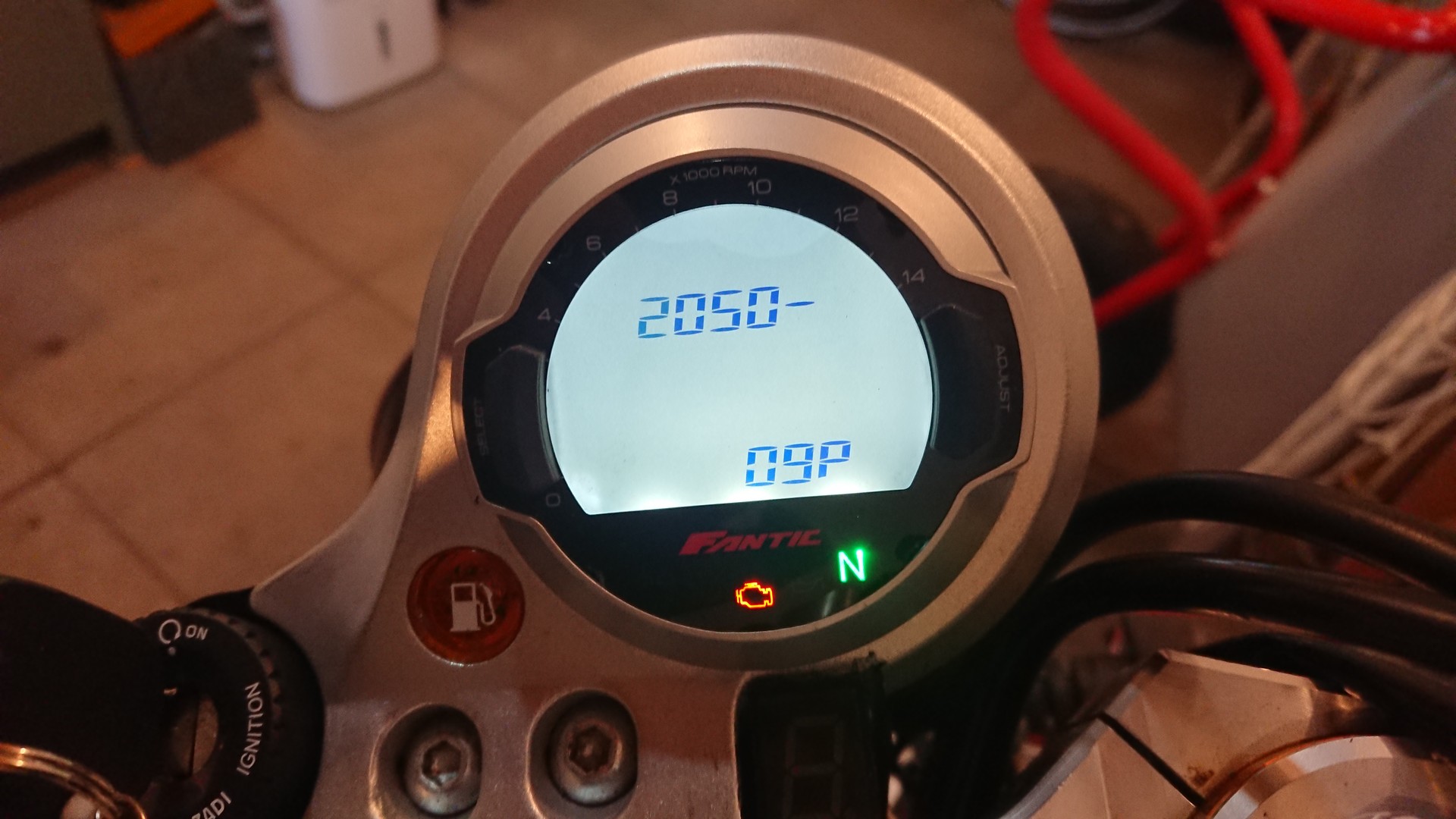

Guten Abend in die Runde,
brauche mal eure Hilfe. Wie ich bereits angedeutet habe, läuft mein Projekt 21" Vorderrad Umbau auf vollen Touren. Bevor ich jetzt die Werkstatt nerve bzw mich dumm und dämlich suche, die schnelle Frage in die Runde. Vielleicht kann jemand von euch Helfen.
Bin zur Zeit beruflich für eine Weile unterwegs und der Gutachter will wissen wo das Tachosignal abgegriffen wird. Das Tacho ist justierbar - ist mir klar - aber wo kommt das Signal her? Kann jemand weiterhelfen? Danke.
Der Tacho bekommt sein Signal von der ECU, Pin 13 Blau-Weiß "Vehicle speed output signal". Ist das Signal, das die vom ABS bekommt. Sind keine anderen Fühler am Vorderrad. Warum am Tacho nun "9 P" eingestellt werden muss? Wahrscheinlich schickt die ECU 9 Pulse für eine Umdrehung.
Vielen Dank für die schnelle Hilfe. Wenn ich das jetzt richtig interpretiere, wird das Signal des ABS-Sensors am Vorderad für die Ermittlung der Geschwindigkeit verwendet. Folglich durch Korrektur des Radumfanges des Vorderrades im Tacho wird die Geschwindigkeit angepasst...
Genau. Die Tachoanzeige stimmt dann. An der OBD Schnittstelle kann man auch noch den Wert für die Geschwindigkeit abfragen. Wie der ermittelt wird, ist mir ein Rätsel. Trotz Veränderung des Radumfangs von 2202 mm (ab Werk zu viel) auf 2050 (gemessen) gab es keine Abweichung zwischen GPS (Navi und Handy App) und dem Wert aus der OBD Schnittstelle.
Meine Erklärung dafür wäre, dass über den ABS-Sensor bzw ABS-Anlage die Drehzahl des Rades ermittelt wird und im Steuergerät mit einem fest definierter Zahl (Radumfang) zur Geschwindigkeit berechnet wird. Das Tacho wird dann wohl auch nur ein Drehzahlsignal bekommen und mit dem definiertem Wert "Radumfang" (Strecke) in Geschwindigkeit (km/h) umgerechnet... Oder so
