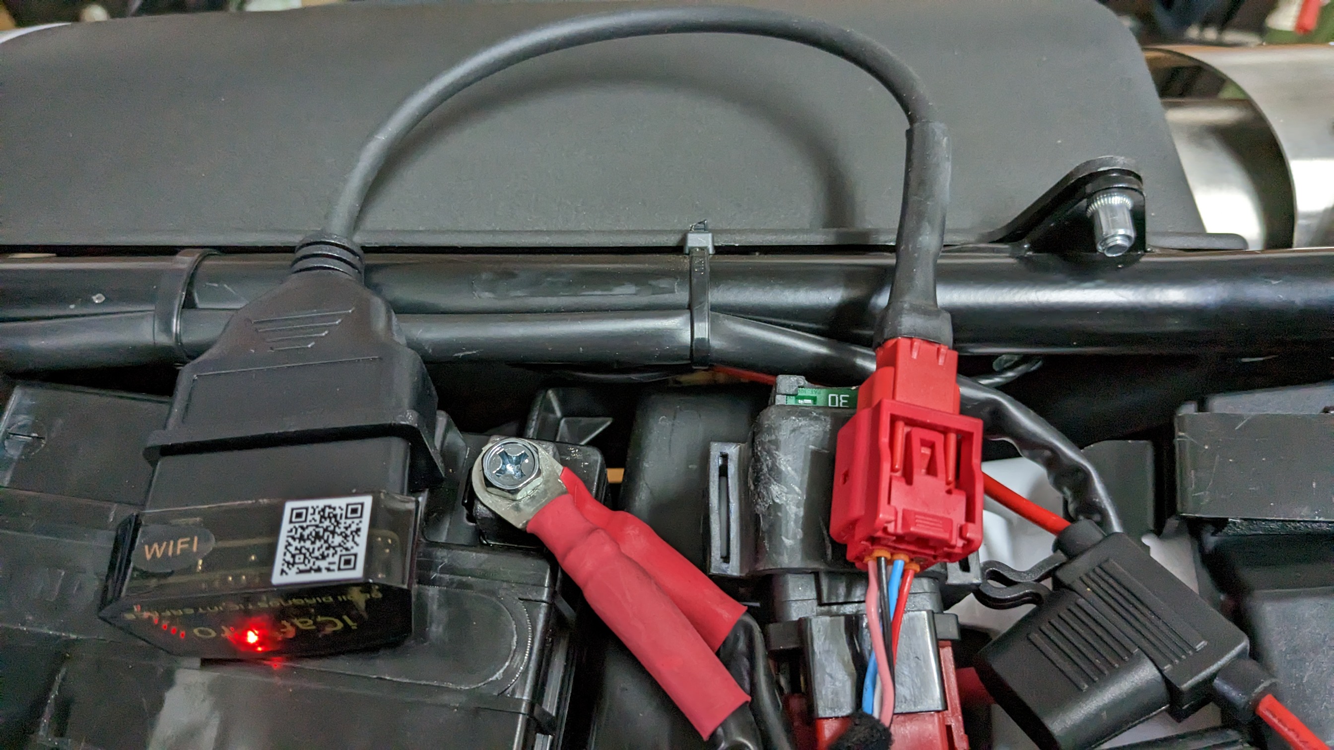

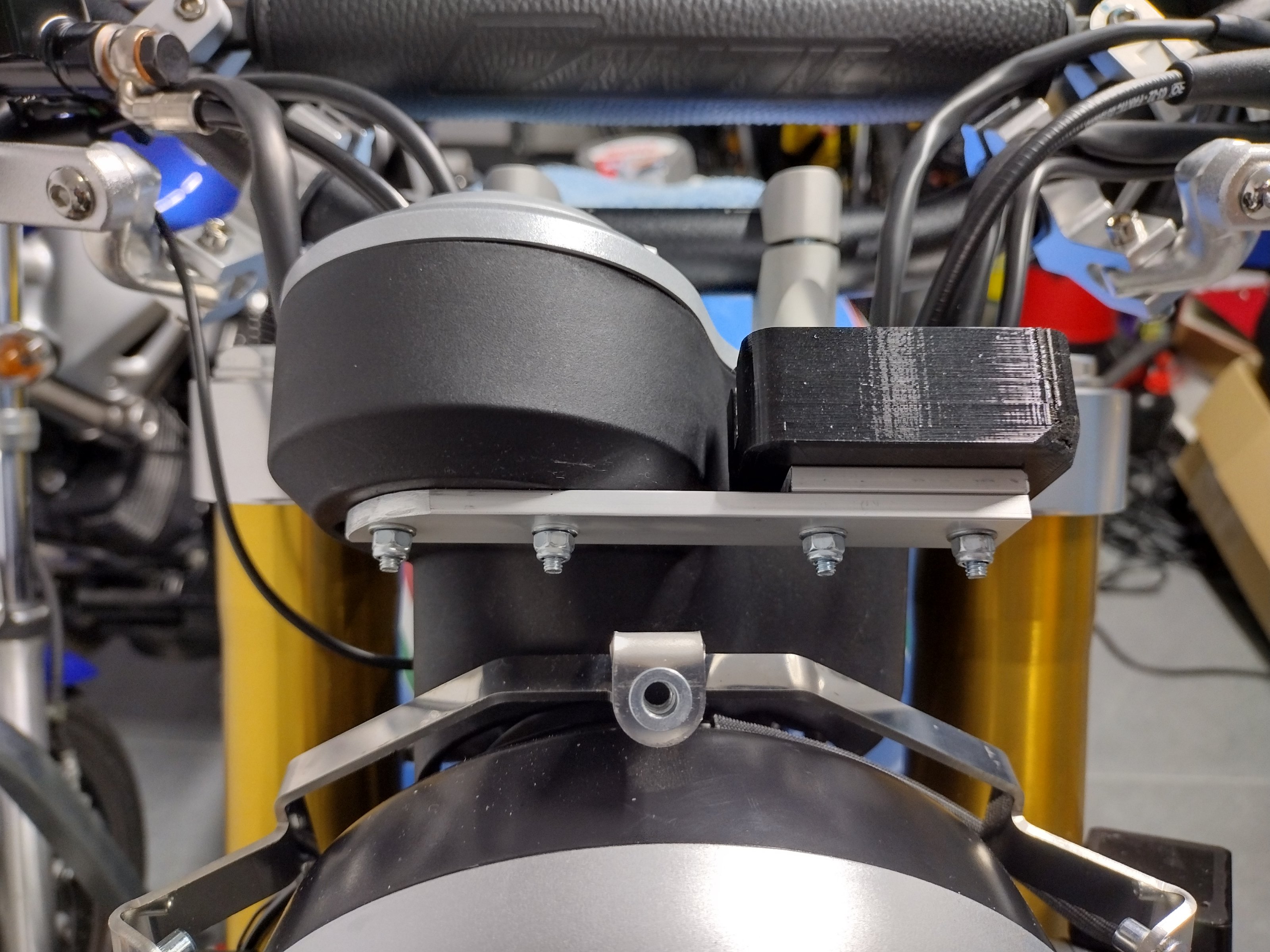

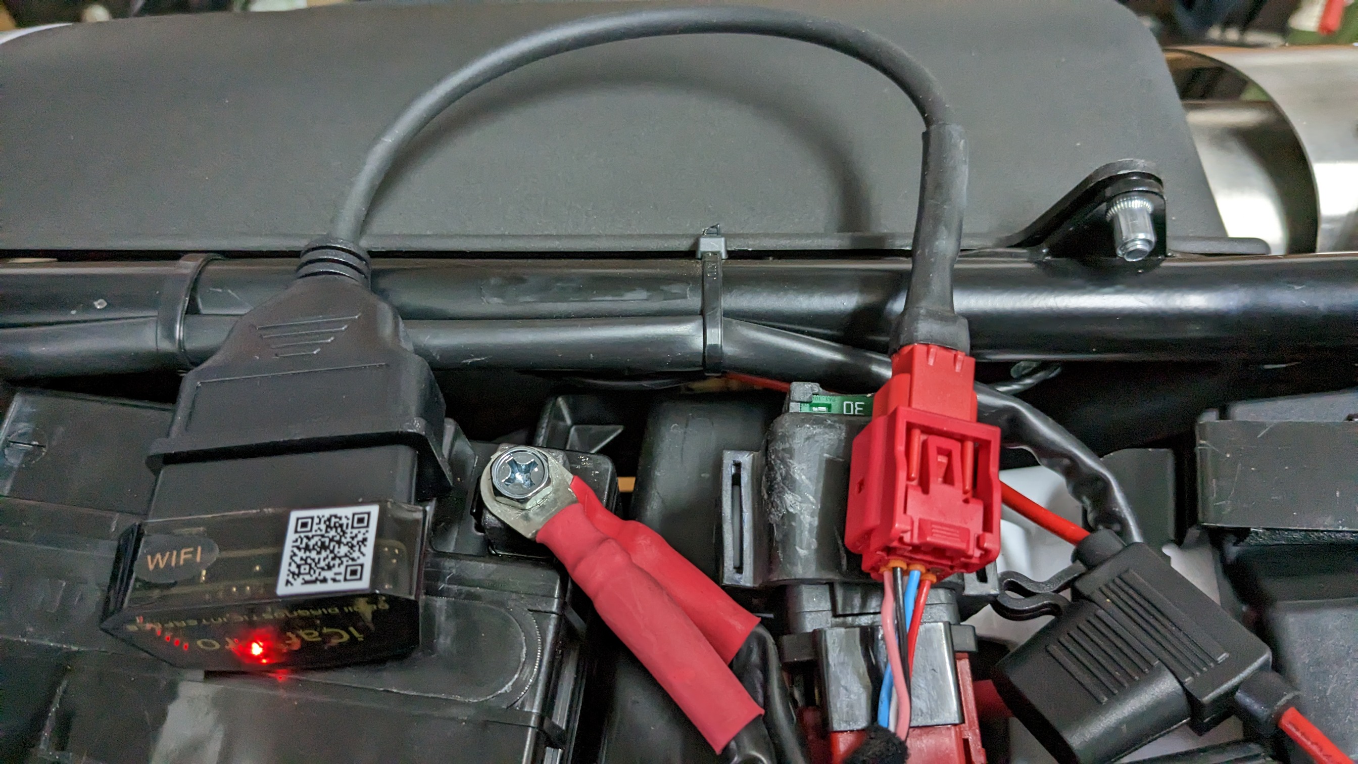

Ich habe bei meiner Rally (Euro 4) und Anniversary (Euro 5) jeweils da angeschlossen:
Fantic Caballero ( 700, 500, 250, 125)
Die Ganganzeige gibt's z.B. auf Ebay (Anzeige).
Edit:
Uber den Diagnosestecker geht's wohl tatsächlich auch:
Ganganzeige Gipro DS GPDT-E5A
Einigen wir uns auf unentschieden ;)
Die OBD Schnittstelle liefert nicht den Wert, welcher Gang eingelegt ist. Ganganzeigen, die daran angeschlossen werden, "errechnen" aus Geschwindigkeit und Drehzahl, welcher Gang eingelegt ist.
Deswegen sind die so viel teurer, ist halt ein kleiner Taschenrechner. Und deswegen sieht man da z.B. auch nicht, welcher Gang eingelegt ist, wenn der Motor nicht läuft. Und wenn man mit schleifender Kupplung fährt, passen die Berechnungen auch nicht so gut. Ein Sensor am Getriebe wie bei der 500er ist schon schöner.

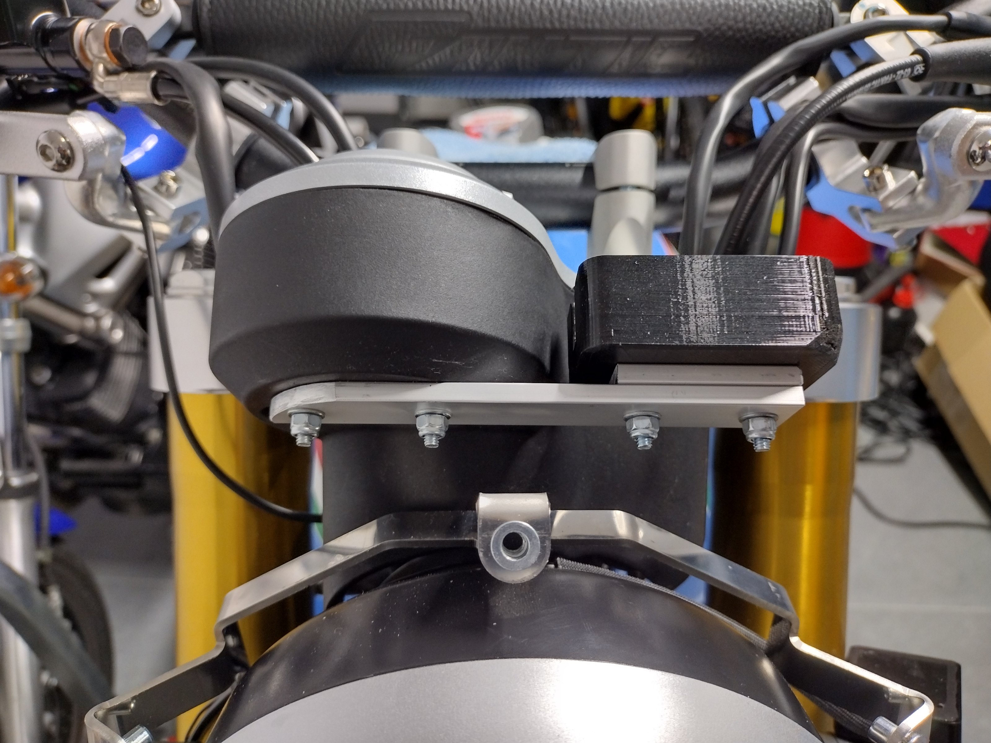

Ich für meinen Teil bin mit meiner Ganganzeige sehr zufrieden. Sie macht was sie soll,und ich musste nicht groß rumbasteln. Genau das was ich wollte...

Und ich bastele gerne. Einfach nur Plug&Play macht mir keinen Spaß.:wink:
War doch nicht böse gemeint. Ich weiß, dass das nicht jeder selber bauen kann. Wenn man sich die "billige" Variante in der Werkstatt anbauen lässt, landet man bestimmt auch bei 100,- €

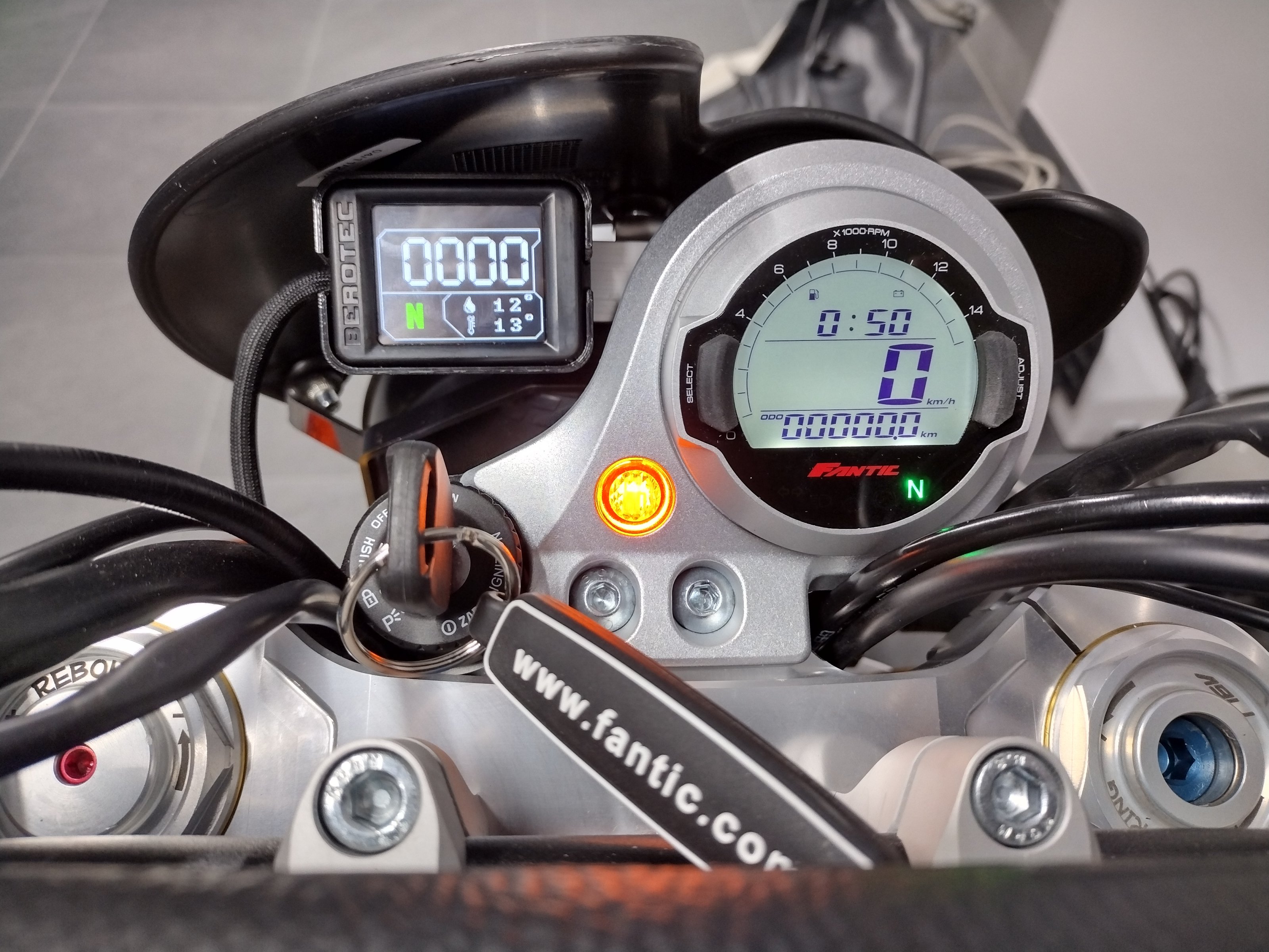

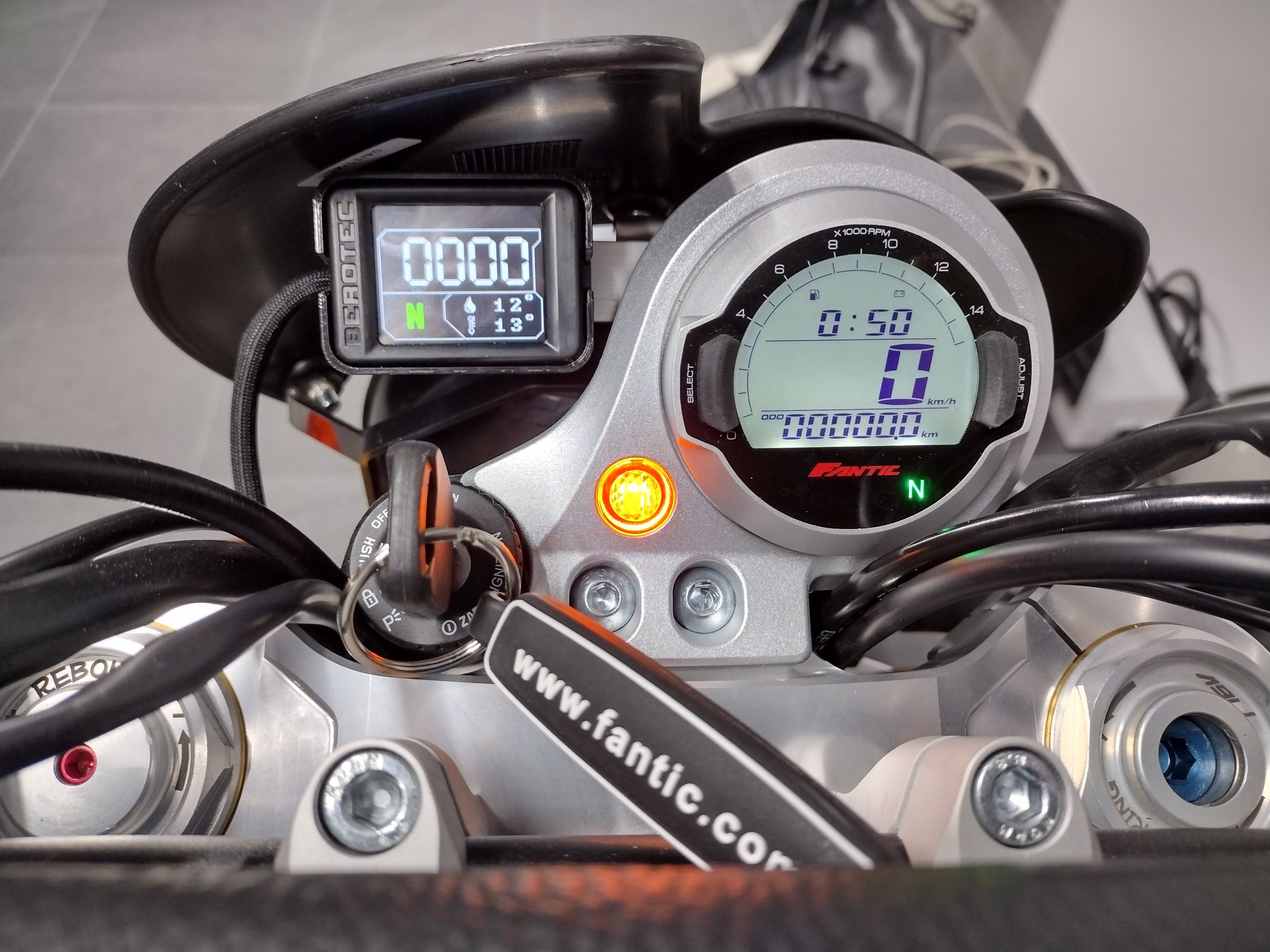

Ich habe auch den neuen Cumpan mit Ganganzeige von Berotec eingebaut. Alles dabei und gut erklärt.
Der Cumpan von Berotec ist bestimmt sein Geld Wert und ein tolles Teil. Aber ich finde das minimalistische Design der Caballero, auch im Cockpit, einfach super. Deswegen habe ich mir die gekauft: knackiger Einzylinder und Motorrad pur (soweit das geht mit Euro4/5 Vorschriften).
Aber geschuldet dem ungenauen Drehzahlmesser hat die Ganganzeige dann doch gefehlt. Ist auf jeden Fall toll, dass man auch bei dem 125er Minarelli Motor die Option hat (Sensor am Getriebe).
Dank an die Jungs von Berotec für die ausführliche Video Anleitung. Das hilft auch den Bastlern und Selbermachern. #1957

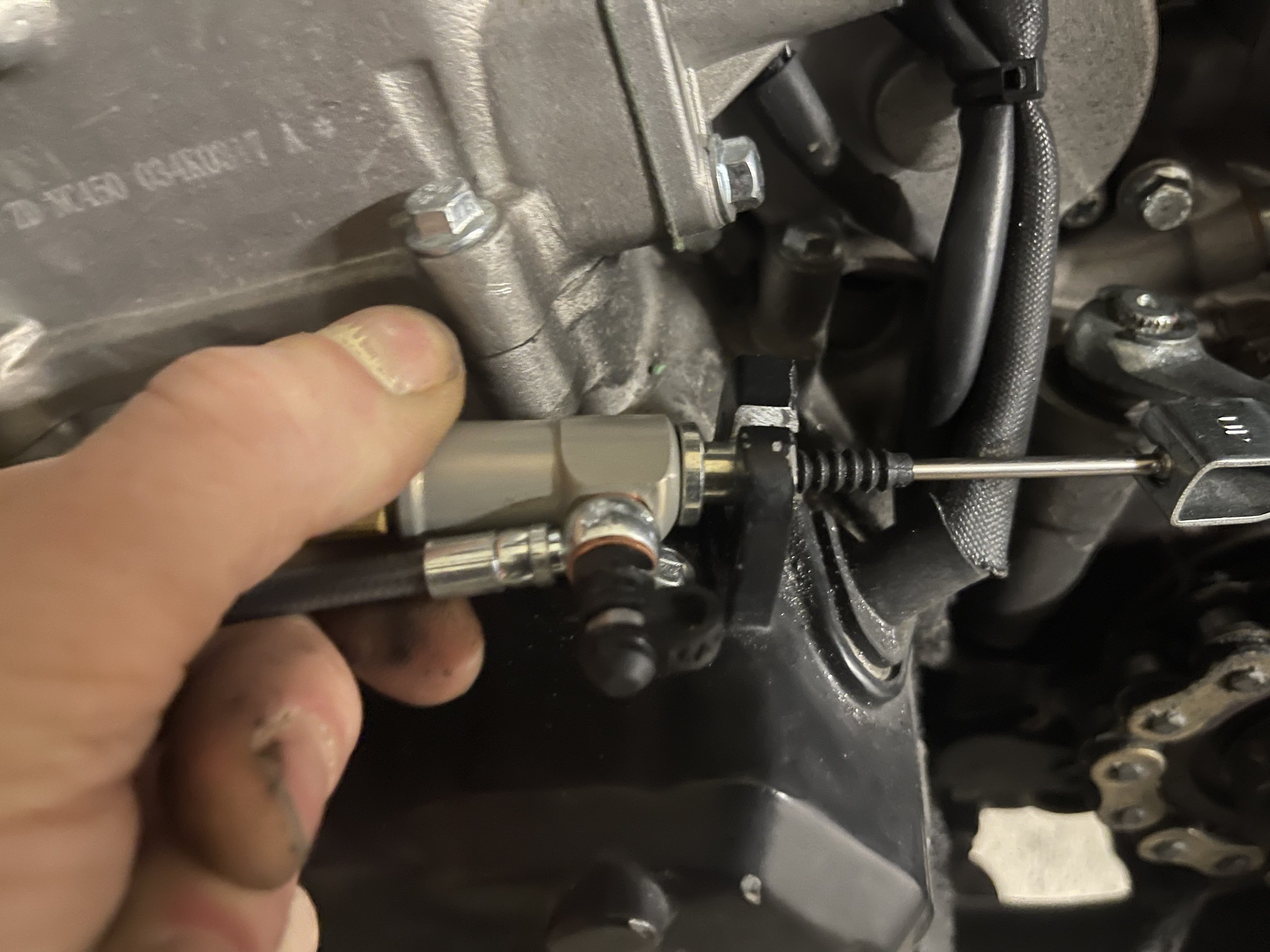

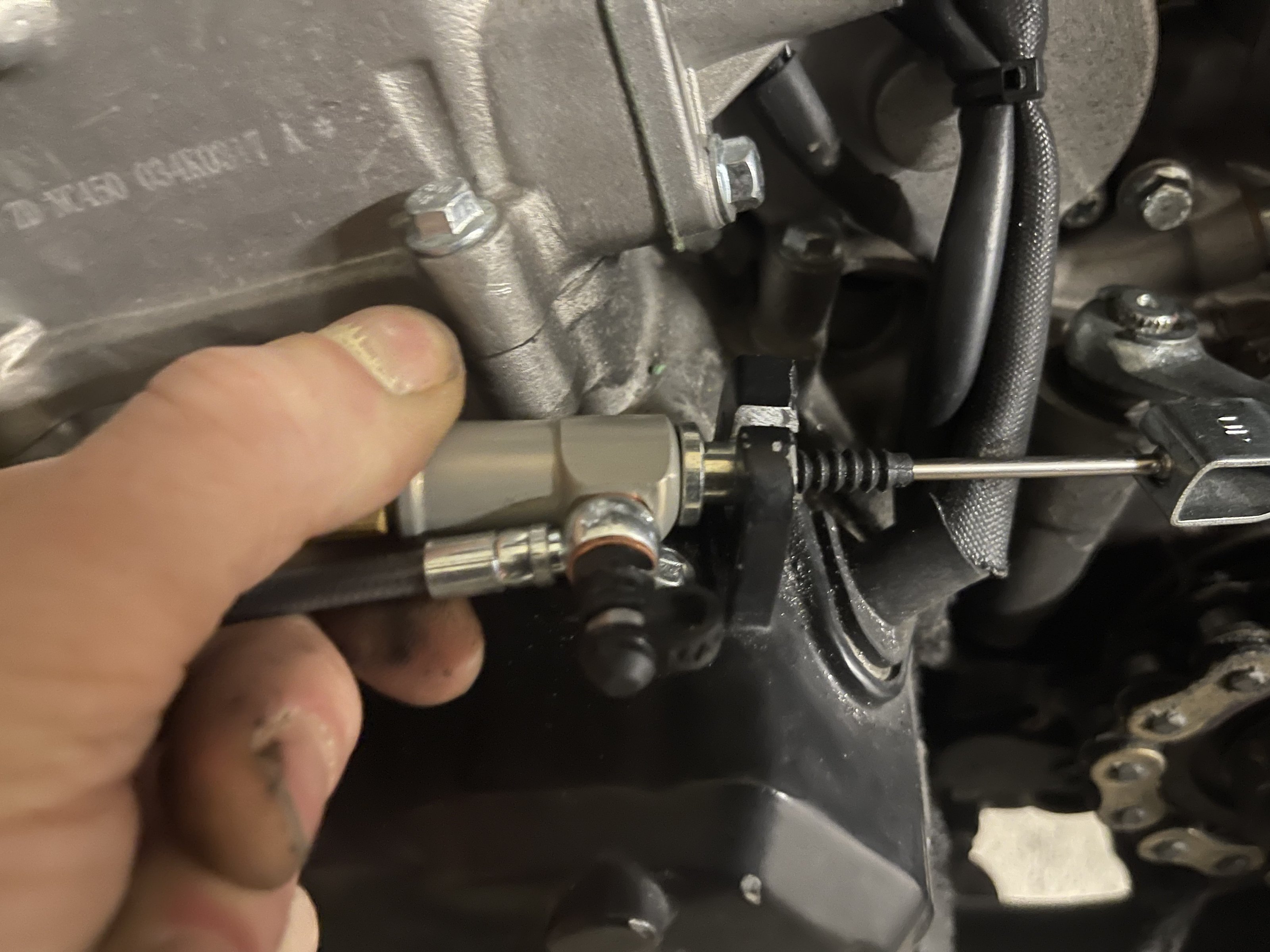

Ich war mal fleissig über Ostern und habs gewagt auf Hydraulik Kupplung umzubauen.
Da Magura kein fertiges System für die Caba bereit hat (mit Grund) und ich ziemlich faul bin hab ich das Glücksspiel gewagt, ein fertiges System eines anderen Motorrads zu übernehmen.
Preislich ist das ganze nicht ganz billig(320 CHF), die selbst zusammengestellte Version ist mir jedoch mit als 100.- mehr zu teuer und auch da hat man keine Garantie das es funktioniert.
Ich habe also wage ausgemessen wie lange die Distanz zwischen der Öse und dem Kupplungsarm ist, im entspannten und angezogennen zustand sowie bei welcher Distanz die Kupplung trennt.
Mit diesen angaben habe ich das passende System von Magura heraus gesucht, :
Magura Hymec Hydraulikkupplung Typ 167, für Yamaha YZF250 09-13, YZF450 09-19
Hersteller-ArtikelNr.: 2100008
Geberzylinder und Kabellängen gibt es nur zwei unterschiedliche, die Fehler chance liegt also bei 50/50
Gut, alles angekommen und das Oster Wochenenden kommt. Zeit für den Einbau.

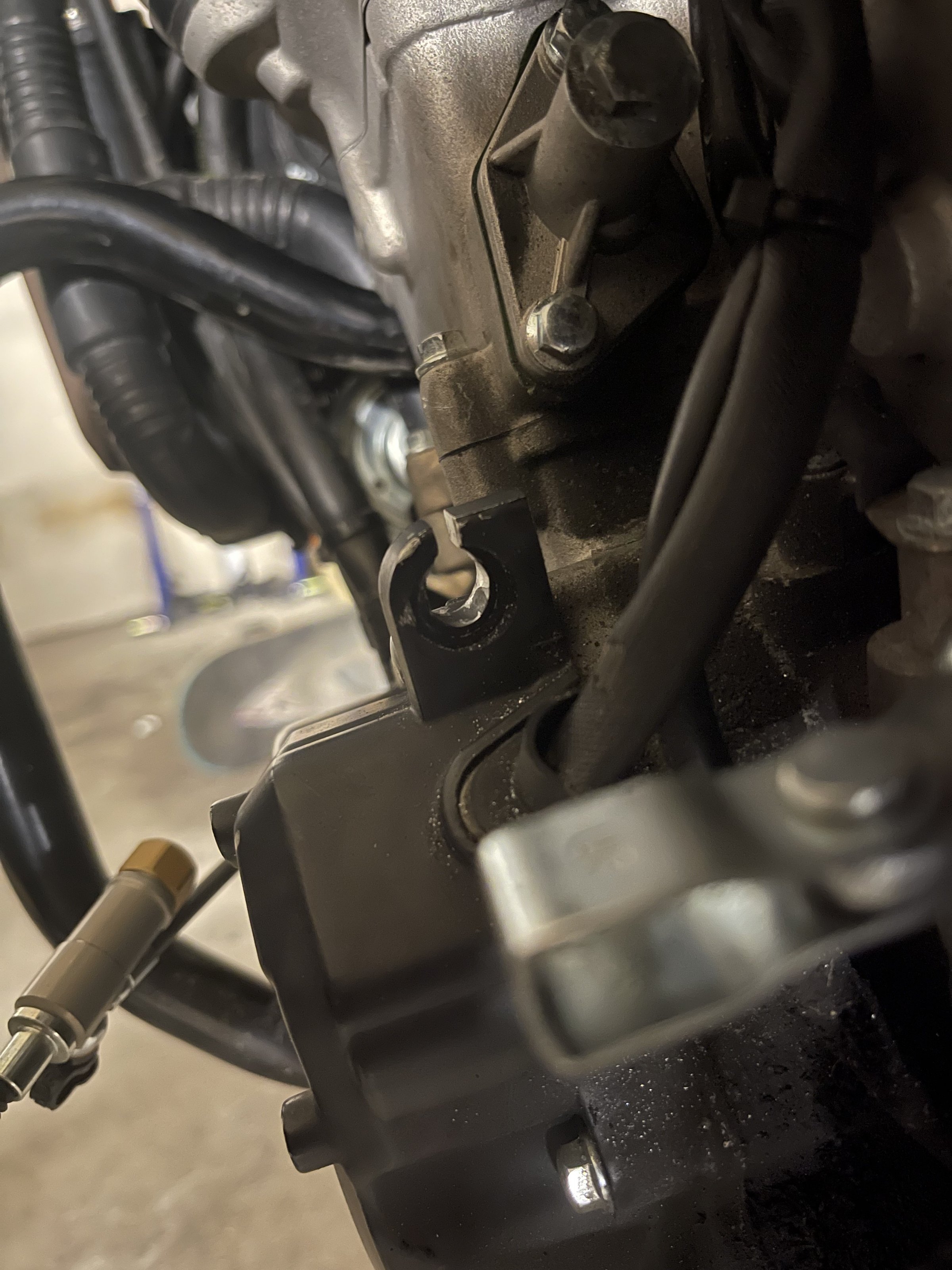

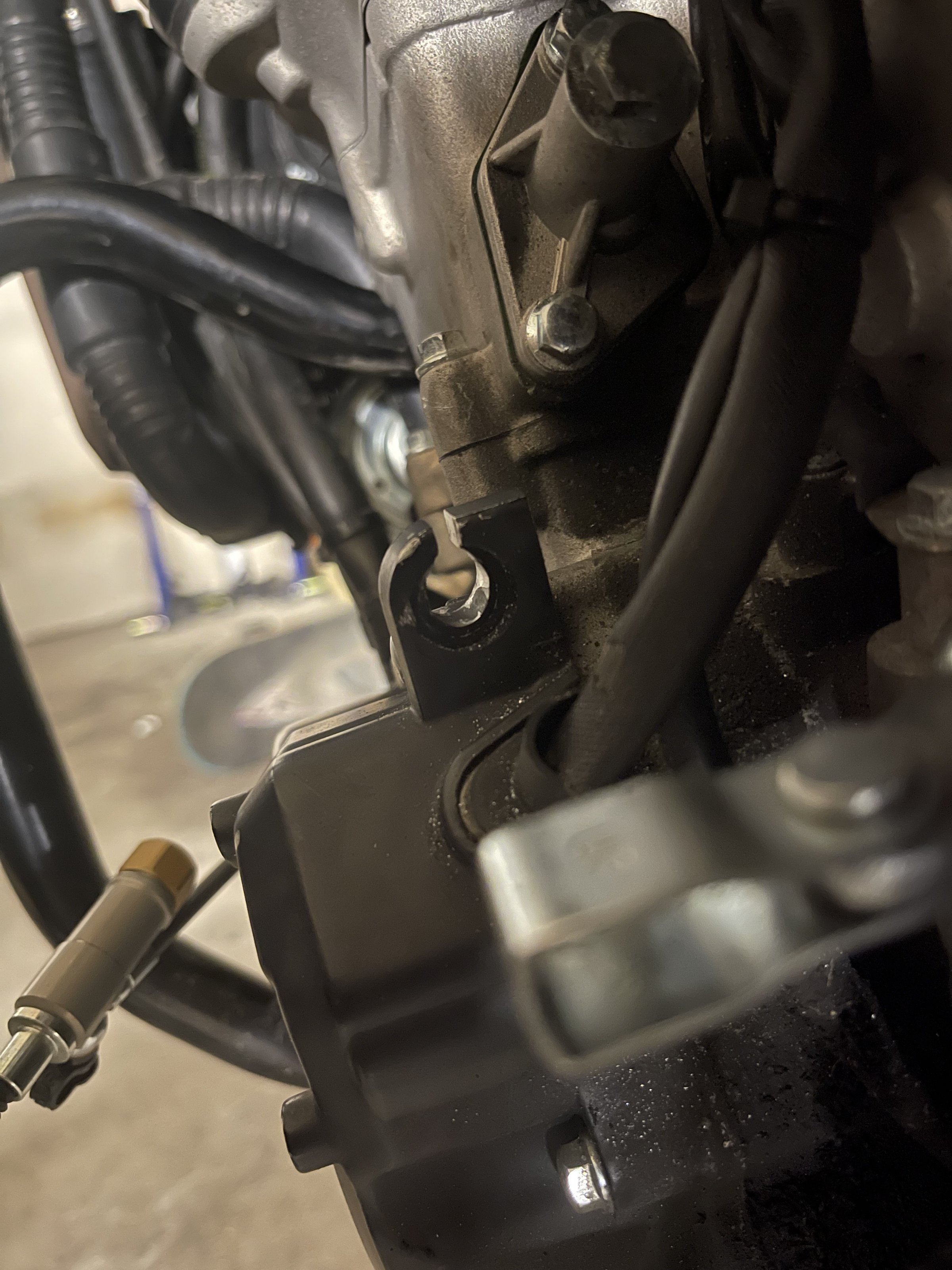

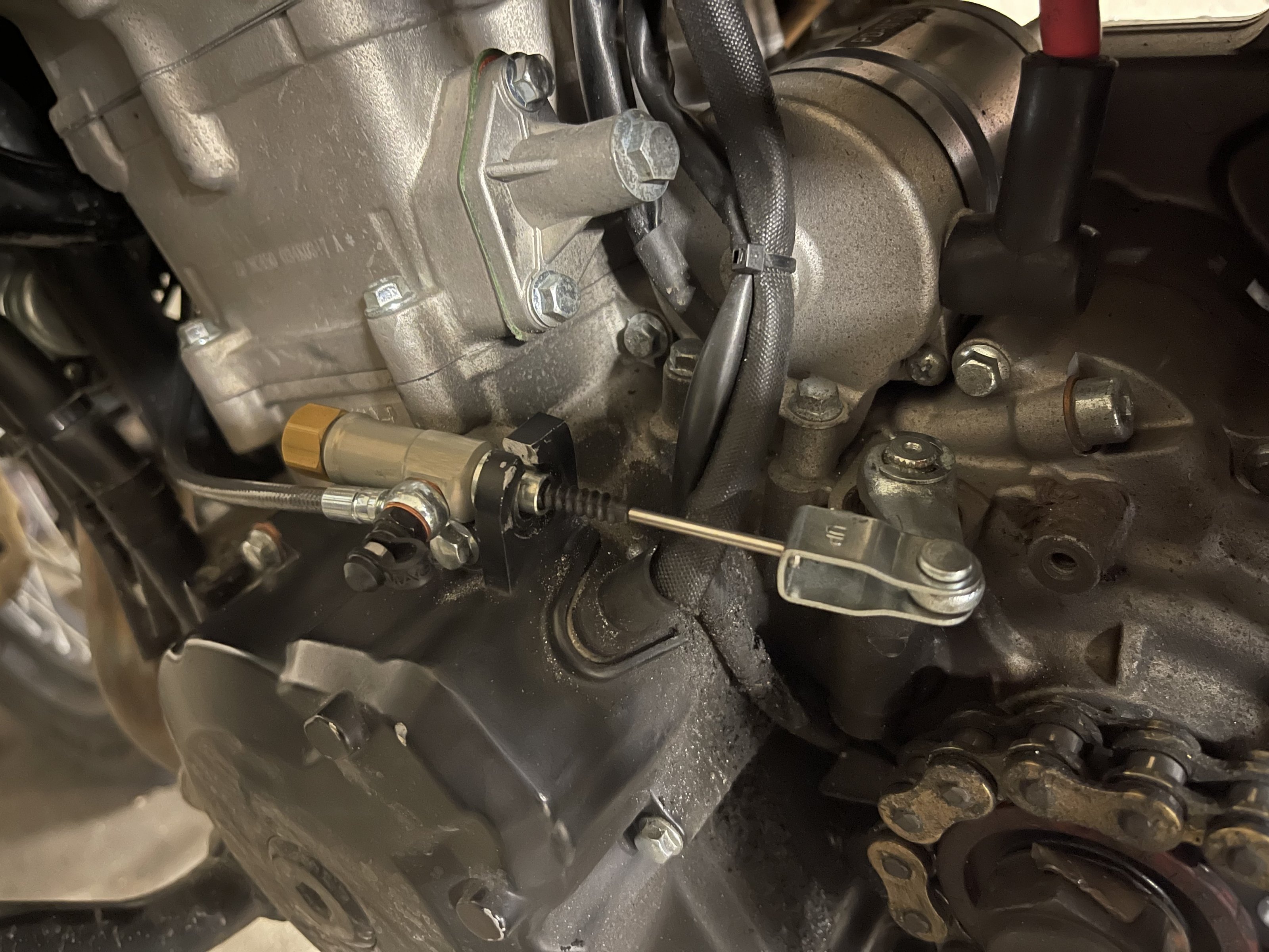

Als erstes alten Kupplungszug ausgebaut und Hydraulik Kuppling eingehängt, direkt Enttäuschung. Magura bietet aus gutem Grund kein System an, die Öse welche den Kupplungszug hält ist nicht Wagerecht in Richtung Kuppungsarm. Eine Kupplung welche mit eine Stift statt Seilzug funktioniert kann nicht eingehängt werden.
die Lösung dazu: Ösenöffung 3-4mm nach oben schleifen, so kann der Nehmerzylinder leichtgeneigt zur Öse und mit genügend abstand zur hinteren Schraube eingebaut werden.
Danach Stift einhängen und testen, funktioniert besser als vorgestellt.
Die benötigten 4-6mm spiel sind da und der Zylinder hängt sauber in der Öse.
Die Kupplung ist sehr leicht und kann mit einem Finger betätigt werden, der Druckpunkt liegt in der weitesten Einstellung bei 50-60% somit kann der Hebel ziemlich nahe eingestellt werden.
Im Angezogenen zustand benötigt man praktisch keine Kraft, ich bin einfach nur begeistert😄👍🏻
