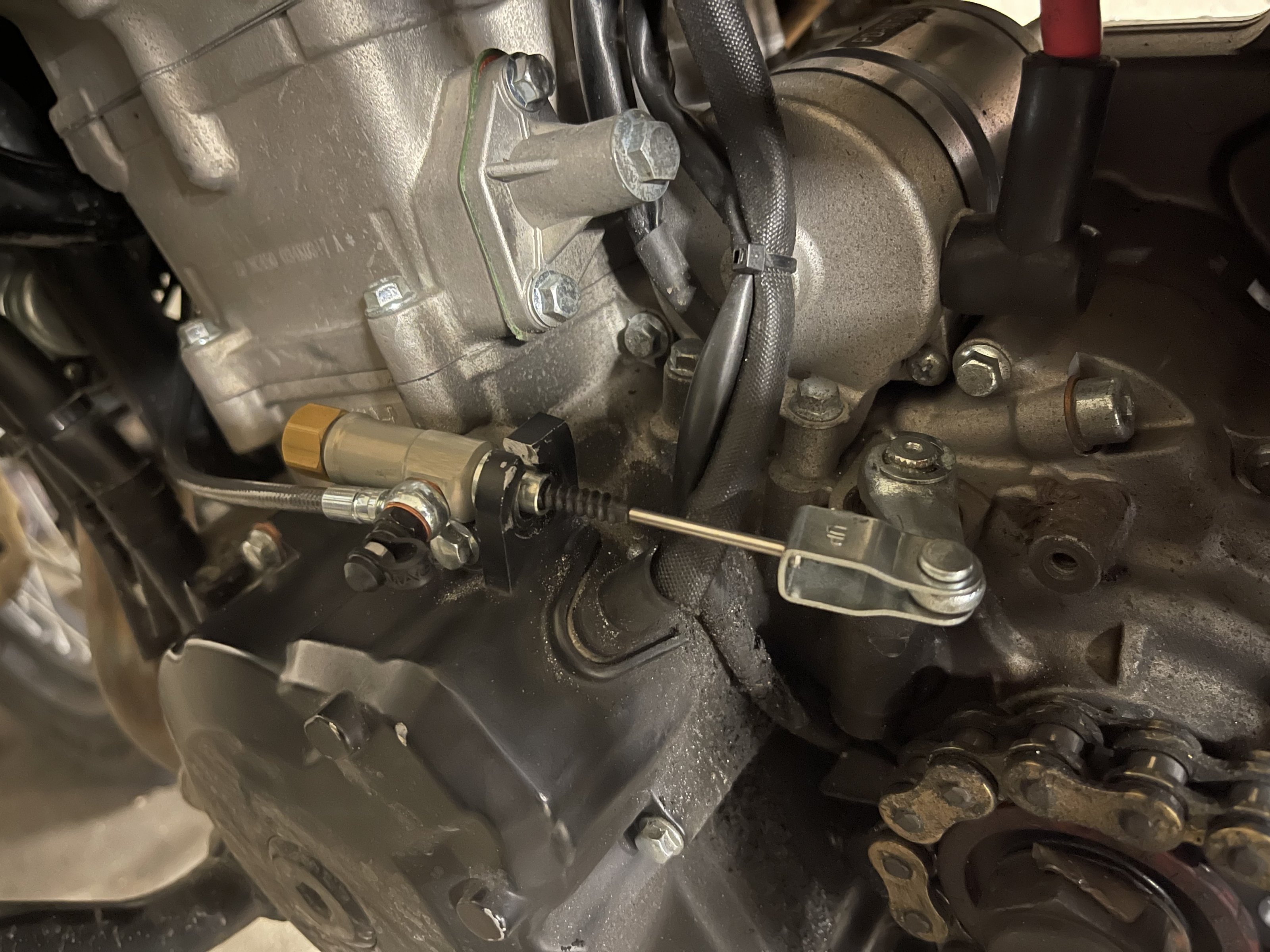

Servus zusammen,
ABEs und Unbedenklichkeitsbescheinigung beziehen sich nur auf die Sache selbst OHNE Änderungen am Fahrzeug.
Vereinfacht gesagt: Seilzug raus, HYMEC rein, OHNE am Fahrzeug etwas zu verändern.
In diesem Fall wurde die Aufnahme für den Nehmerzylinder (Teil des Motorengehäuses der Fantic), durch ausfeilen, um 4mm geschwächt. Damit wurde ein Änderung am Fahrzeug selbst vorgenommen, die durch die ABE / Unbedenklichkeitsbescheinigung nicht abgedeckt ist.
Somit ist der Umbau mindestens Abnahmepflichtig.
Appex schrieb ja selbst:
Magura bietet aus gutem Grund kein System an, die Öse welche den Kupplungszug hält ist nicht Wagerecht in Richtung Kuppungsarm. Eine Kupplung welche mit eine Stift statt Seilzug funktioniert kann nicht eingehängt werden.
die Lösung dazu: Ösenöffung 3-4mm nach oben schleifen

Gute Erklärung, komplizierter als gedacht, danke dafür.
Sicher, wenn mir viel daran liegt auf Hydraulik umzurüsten, dann würde ich das auch einfach machen.
Aber vorab möchte trotzdem die zulassungsrechtliche Einordnung kennen, um auf Diskussionen in der Kontrolle vorbereitet zu sein.
Neu und interessant fand ich auch, dass Veränderungen des Kupplungshebels im Gegensatz zum Bremshebel offenbar zulassungstechnisch unkritisch sind.
Wollte schon längst mal auf einen kurzen Kupplungshebel umrüsten.
Wieder was gelernt.
Das Motorgehäuse......!?!?
Wenn dir ein Stück von der Ritzelabdeckung abbricht-hast dann keine Betriebserlaubnis mehr und mußt das eintragen lassen????
Oder `n Aufkleber?
Alter.....geh jetzt endlich zum nächsten Tüv und informier dich.....

Hallo Mr.Oizo,
da Du scheinbar die Fantic nicht so gut kennst, was ja kein Problem ist (man kann ja nicht alles wissen), hier nochmals ein Bild aus Appexs Post.

Zeig das Bild dem TÜV.
Und bitte das Gesicht des Prüfers dem du die Frage gestellt hast.
Das ist eine angegossene Haltelasche und kein tragendes Bauteil.
Für die Zulassung völlig schnuppe-noch nicht mal dokumentiert.
Nochmal-mir glaubst ja nicht-da hilft nur eines:
Geh zum Tüv und spekulier nicht rum.
Und bitte posten wenn ich richtig liege.
