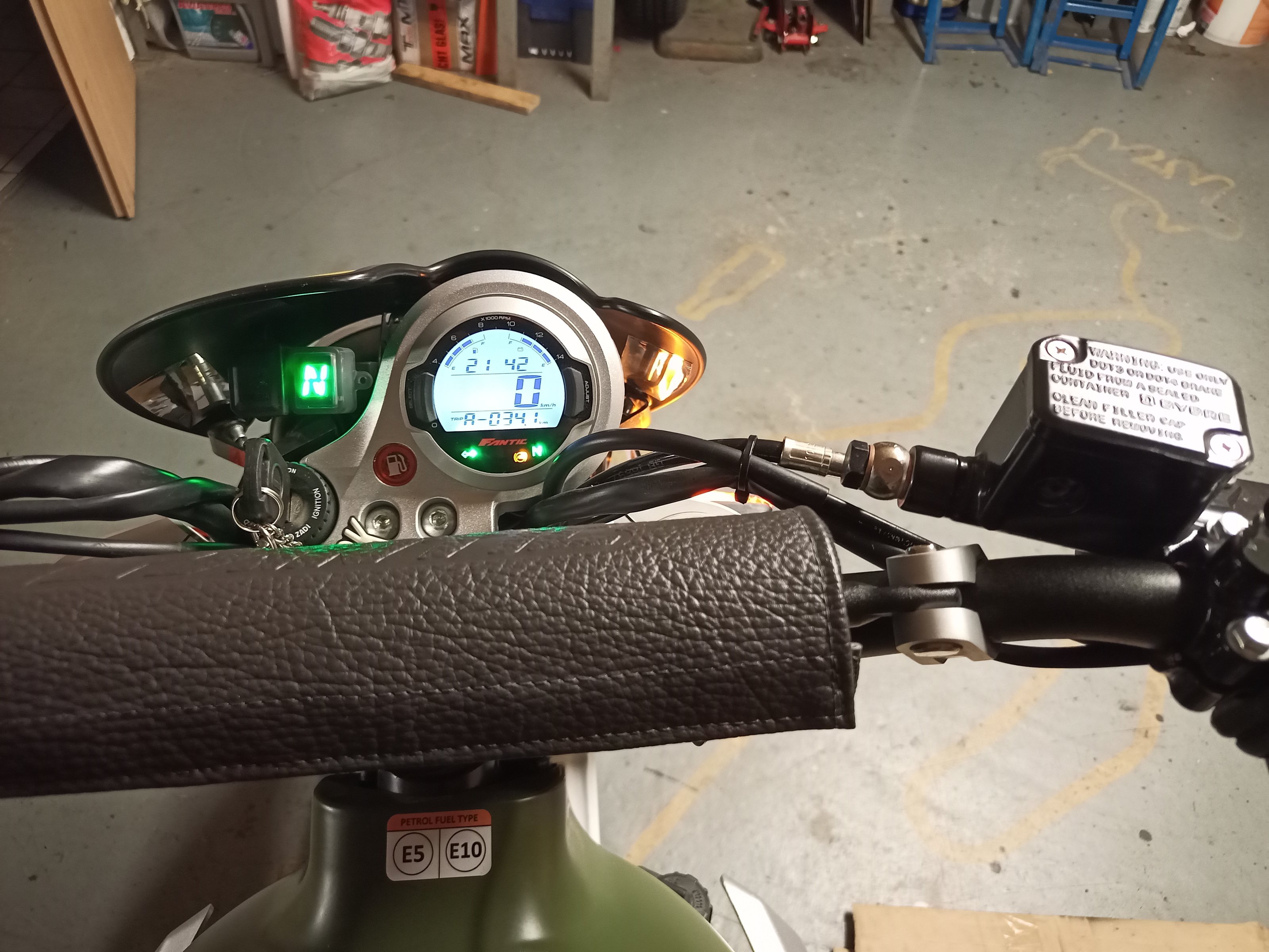

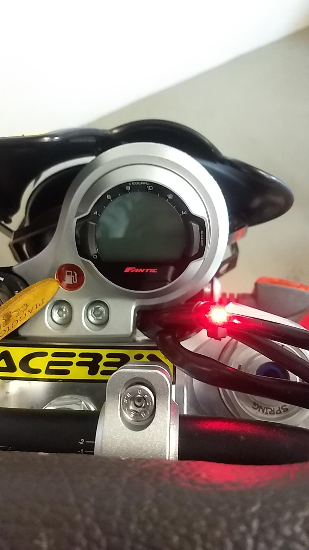

  • Erstens – das Bike ist ein heißes Teil (im doppelten Sinn) doch dazu später.

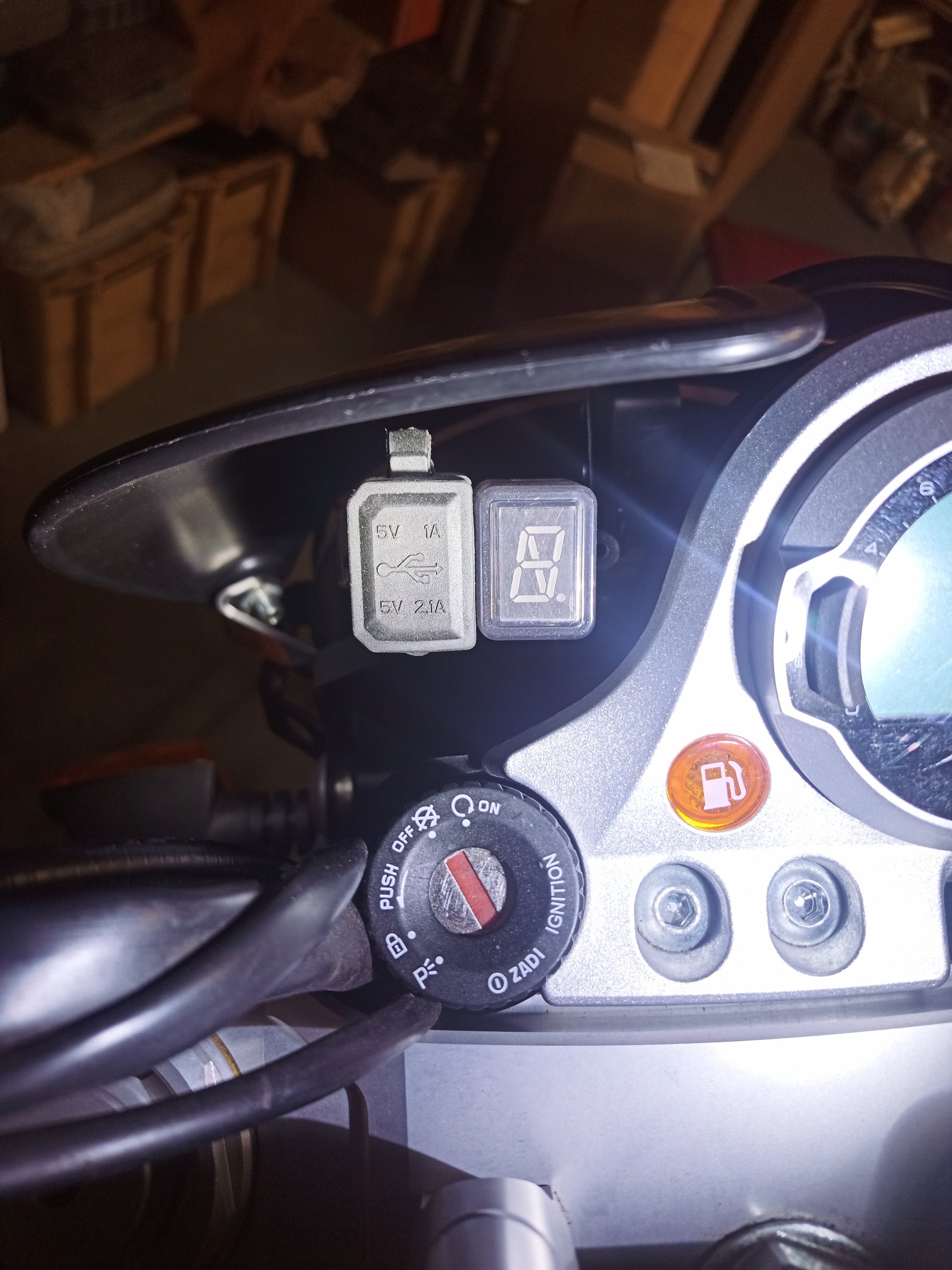

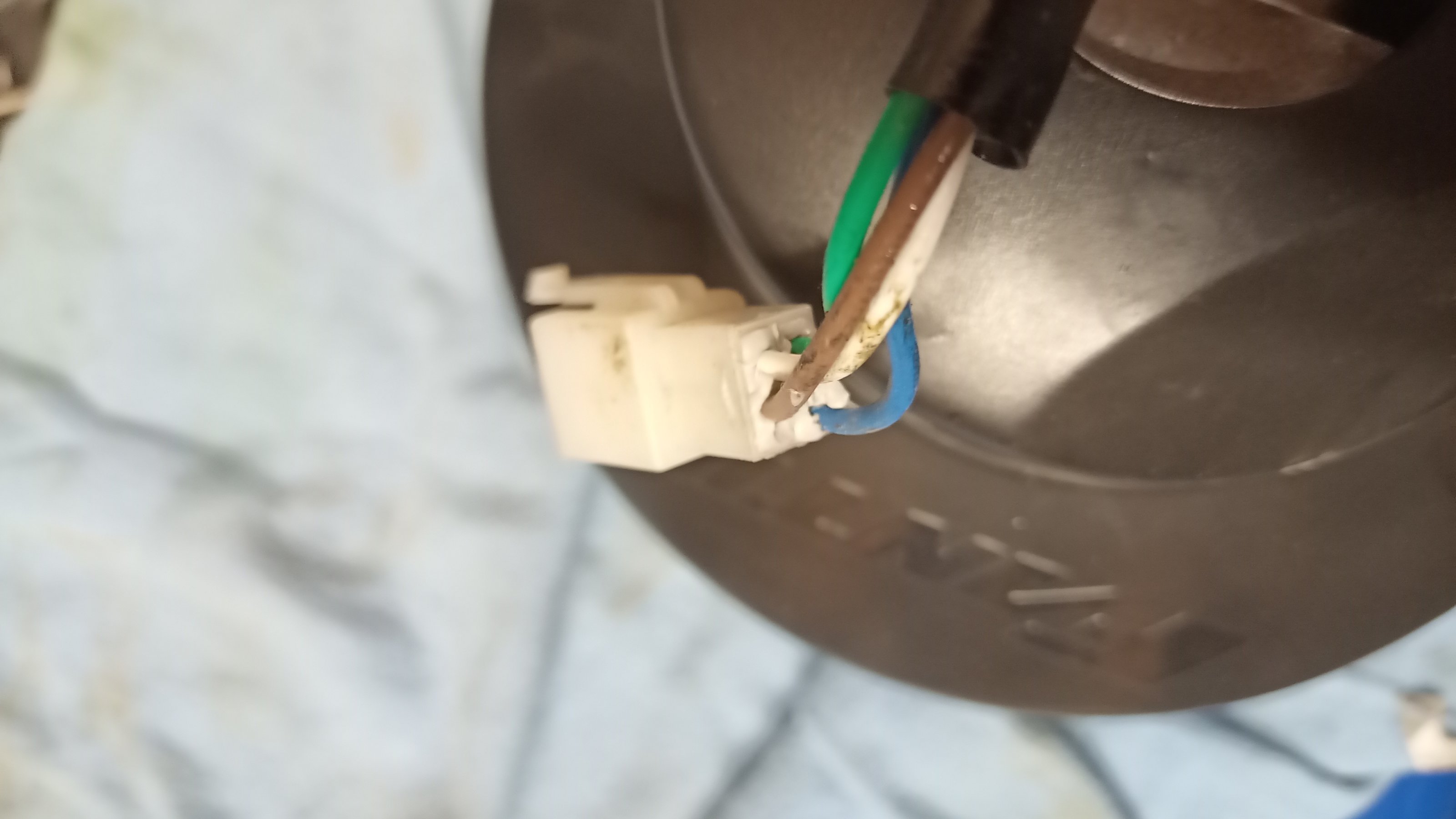

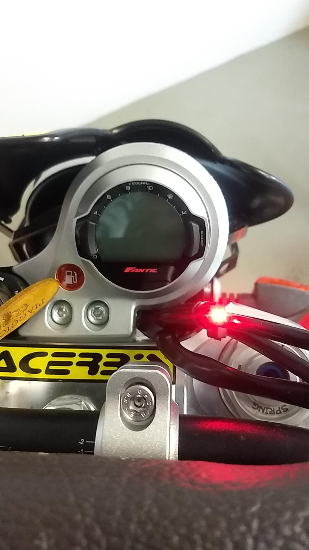

  • Zweitens – in manchen Komponenten ist das Krad noch nicht ganz fertig. (Ich liebe es, wenn man es zu Ende bringen kann)
z.B. Alle Kabel für die Ganganzeige sind schon ab Werk vorhanden. Die Installation habe ich mit Hilfe des Forums beendet.
z.B. Für eine USB-Ladebuchse wartet auch schon ein Kabel im Frontbereich.
Wenn ich die Stecker einmal rausgefingert habe, gleich noch mit Silikon abgedichtet.

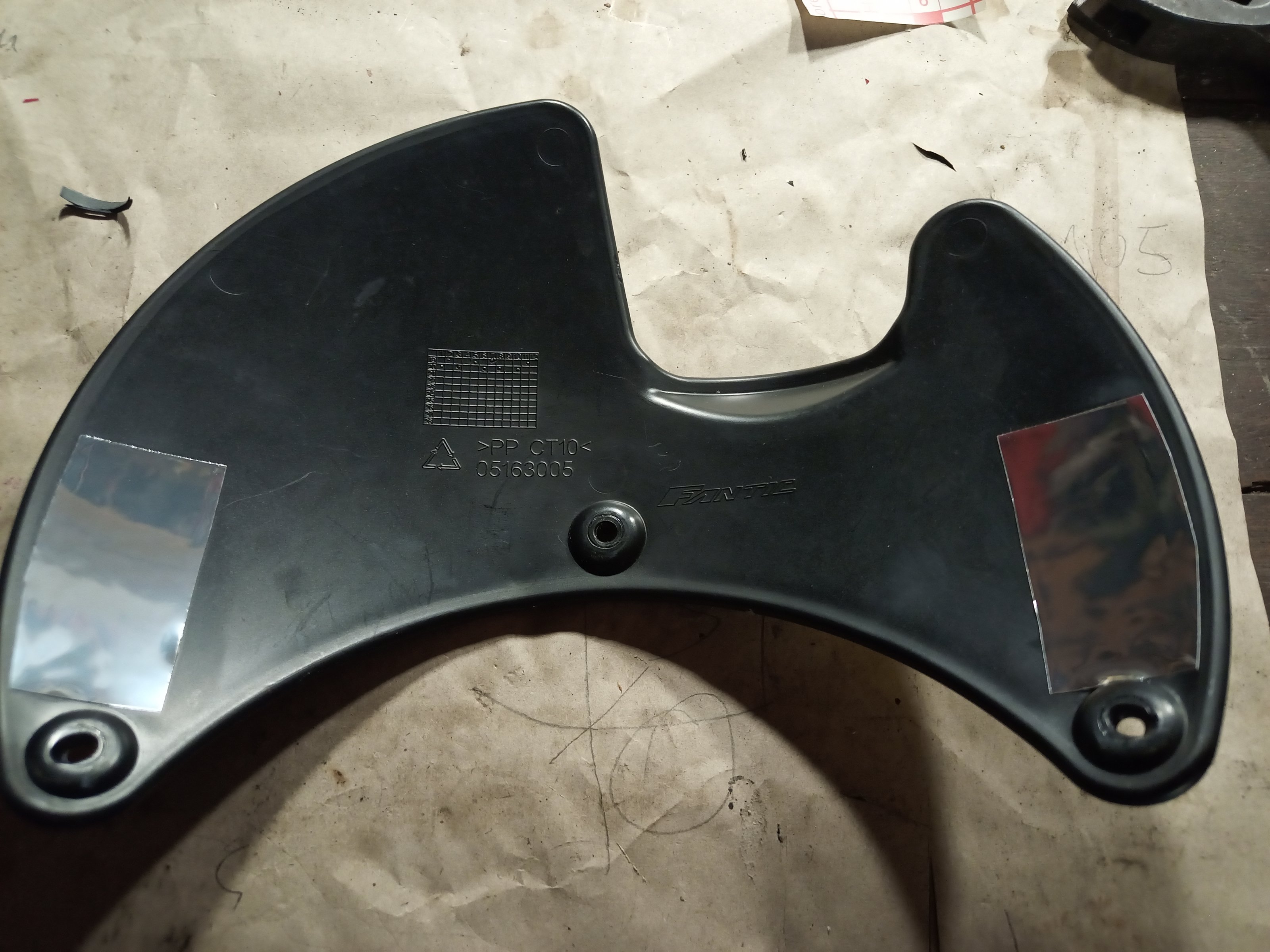

Reflektoren an der Innenseite der Numberplate angebracht. Erhöht die Aufmerksamkeit des Fahrers ( muss der Blinker eigentlich noch blinken ?), und der Blinkertrottel schlägt nicht mehr so oft zu.

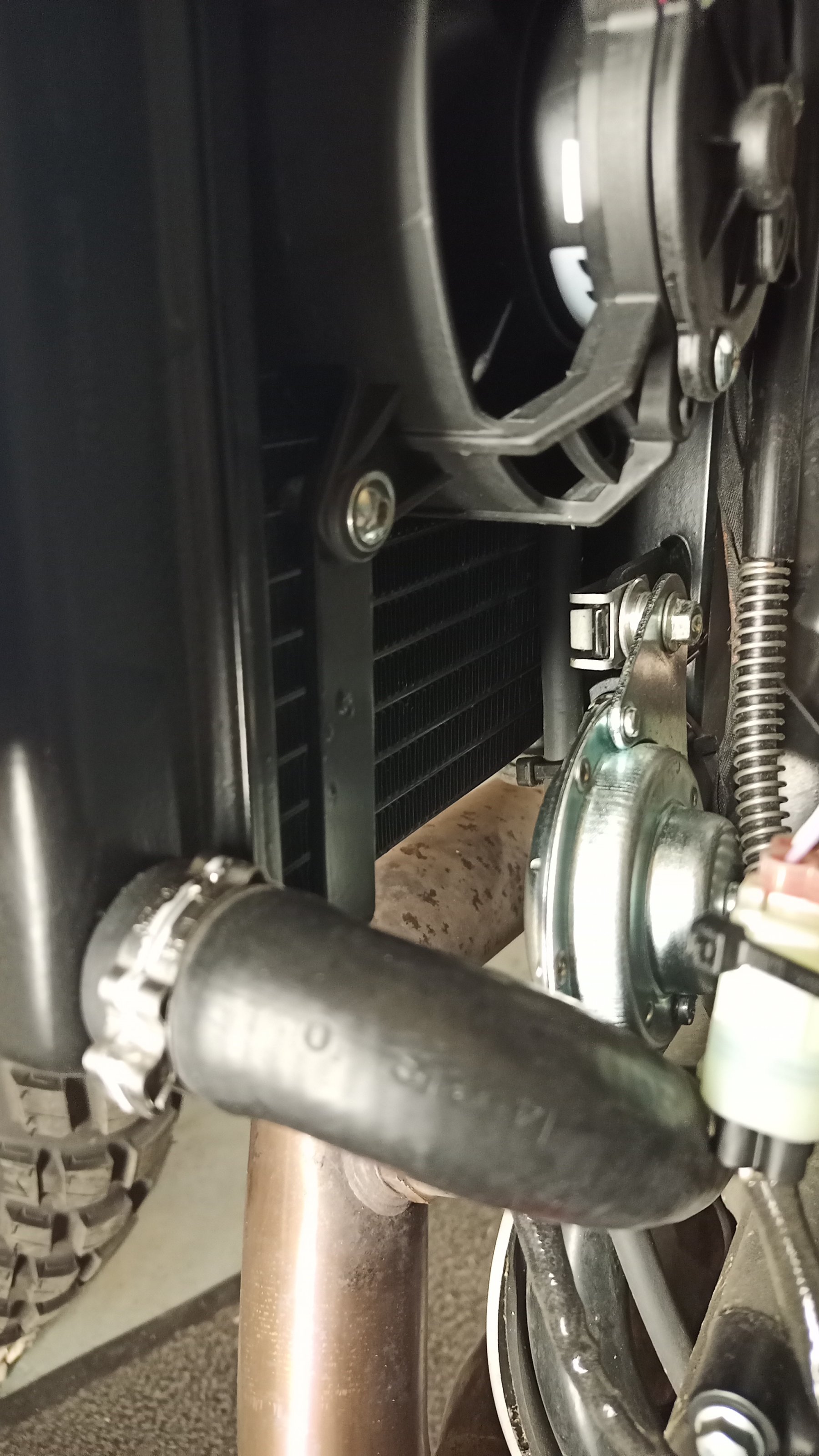

Nun zum heißen Teil selbst. Die thermischen Herausforderungen des Einzylinders sind von den Piaggio-Ingenieuren irgendwie nicht optimal gelöst worden.
Ich habe ja kein Problem damit, wenn es im Schritt etwas kuschelig ist, aber das ist schon fast aua, wenn der Lüfter startet und das Aggregat im Stand runterkühlen will.
Habe Ich da Leidensgenossen, oder bin ich da überempfindlich?
Die Hitzebaustelle bin ich gleich mal angegangen, und habe dem Kühler etwas besseren Luftdurchlass verschafft, indem ich das Signalhorn aus dem Strömungsbereich genommen habe.
Weitere Lösungsversuche werden folgen.

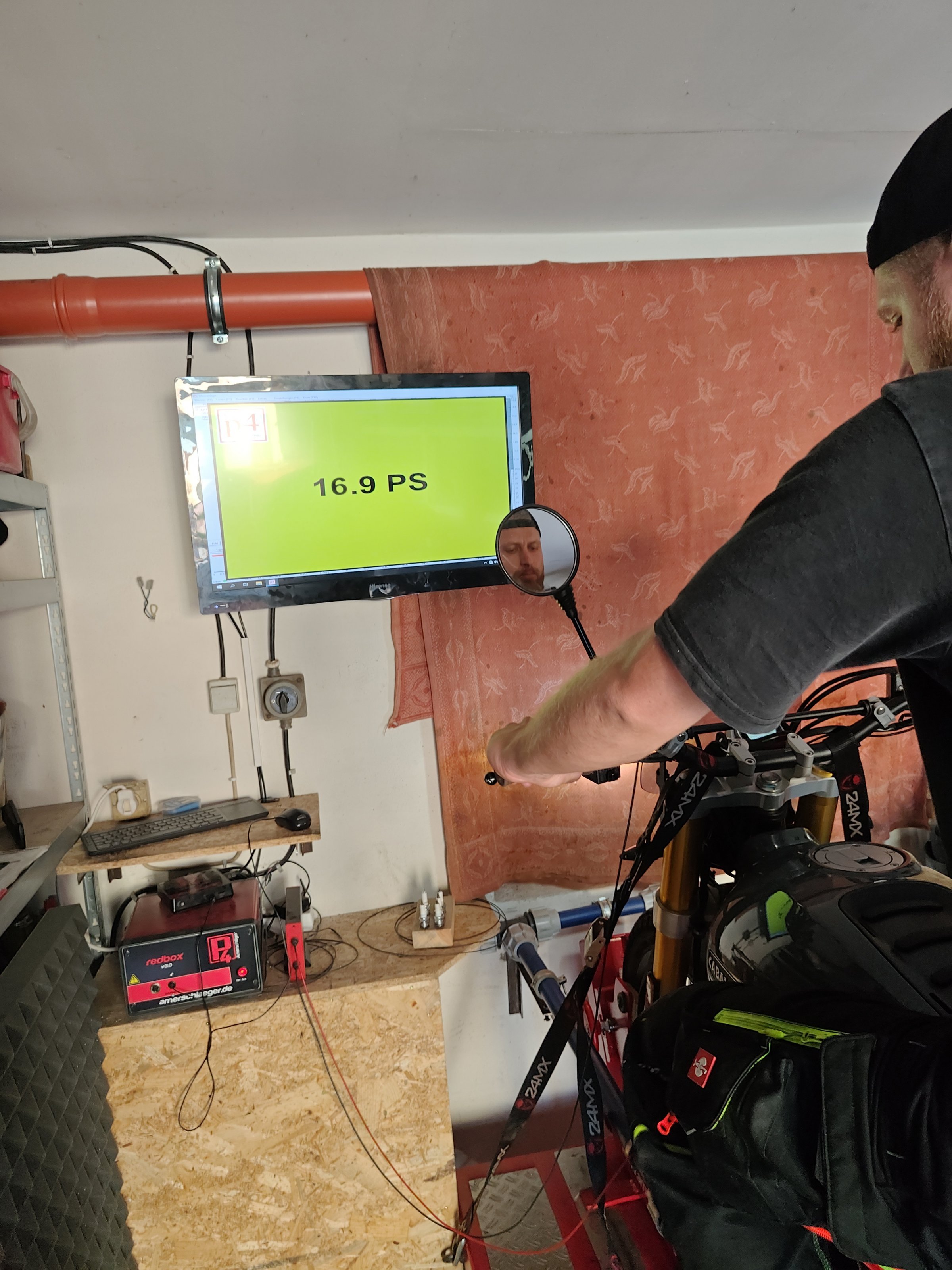

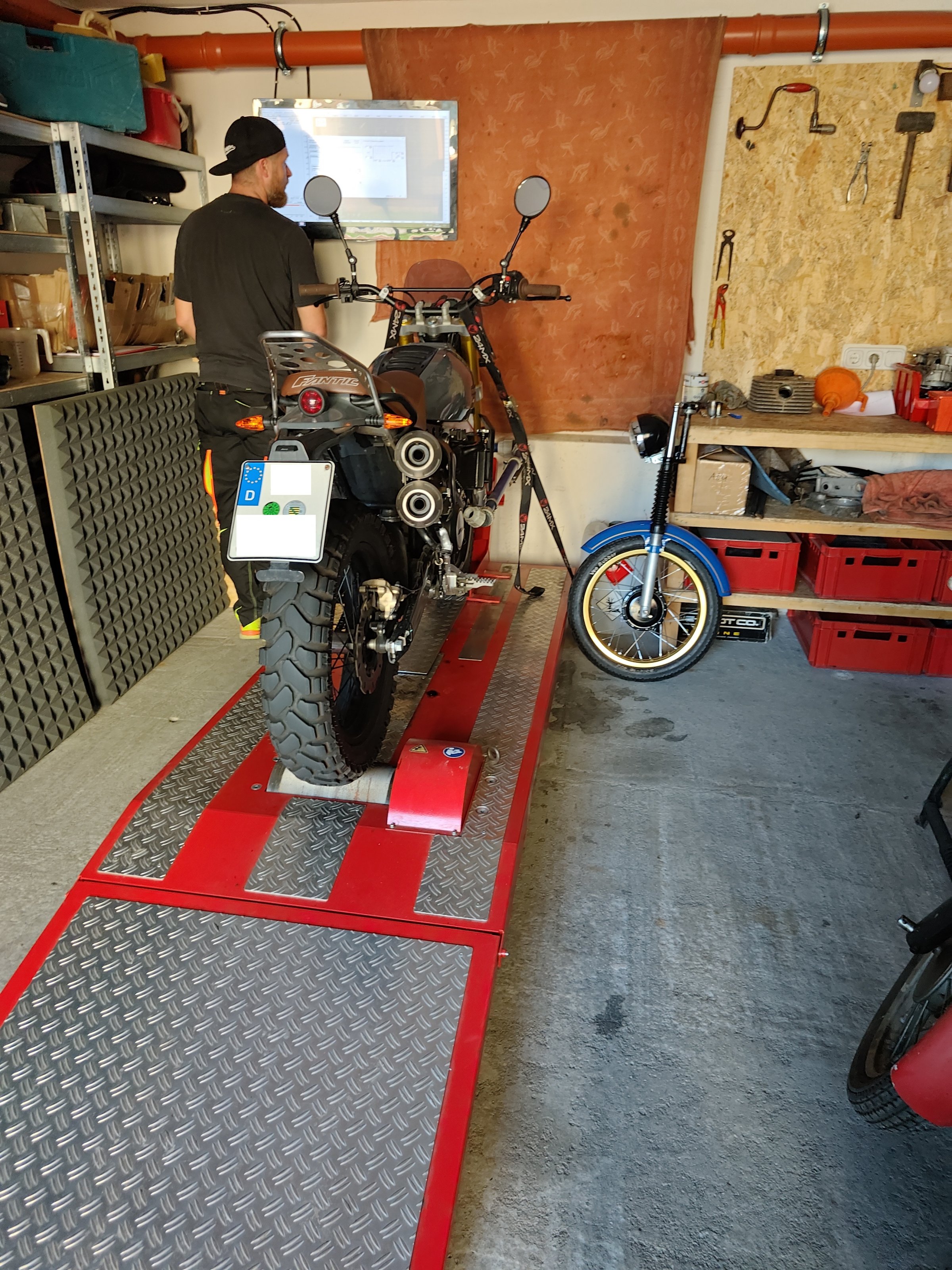

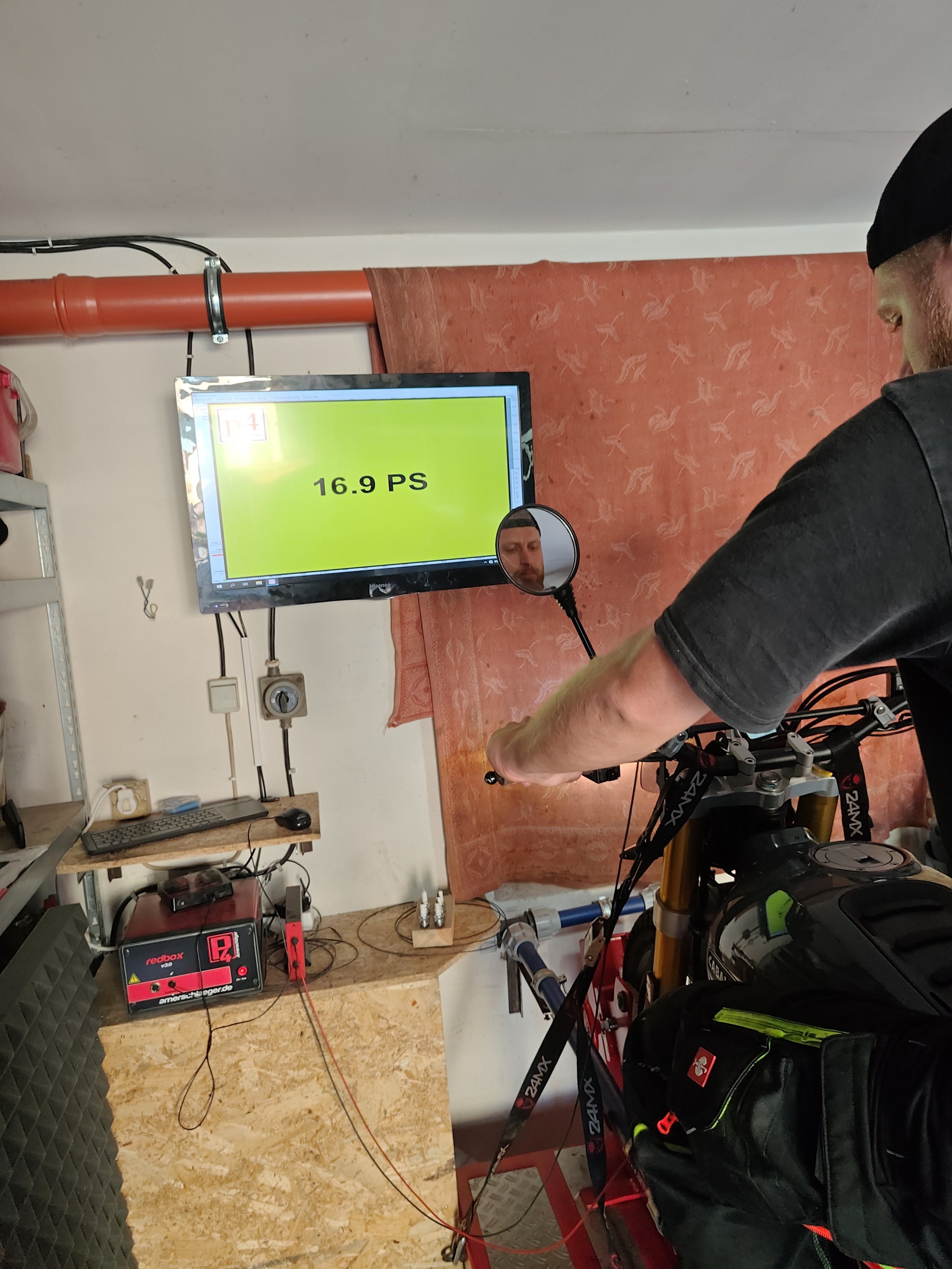

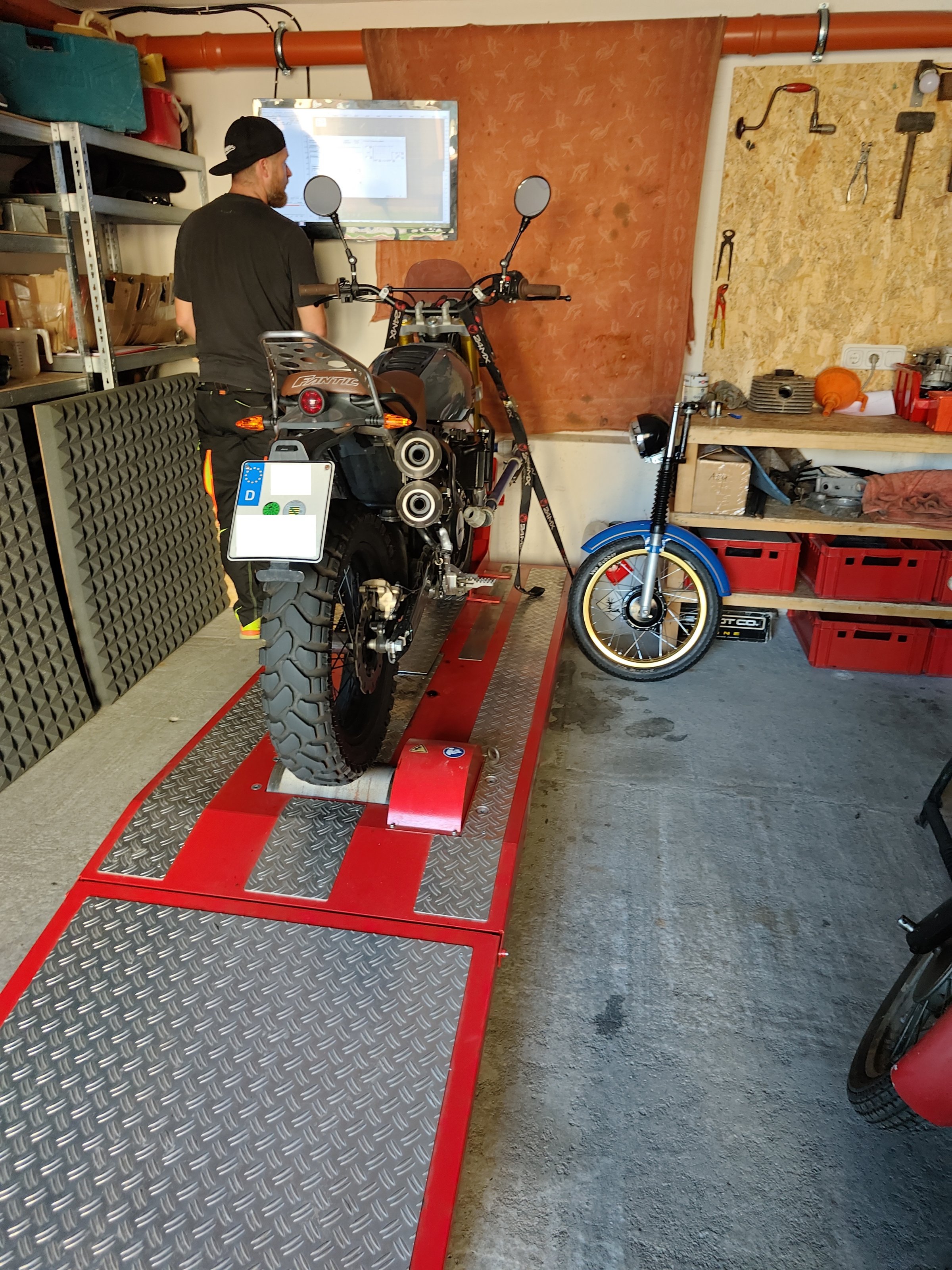

Hallo Mitleser,
ich habe meine 125 Caba Deluxe endlich "fertig", zumindest kommen keine weiteren Versuche richtung Leistungssteigerung.
Zur groben Übersicht...folgende kleinere Eingriffe hatte ich gemacht:
-Luftfilter gewechselt und Plastikkappen im Ansaugbereich entfernt
-die Ausgleichswelle mit dem Set von HTM stillgelegt
-den Originalpott in mehreren Ansätzen getauscht; erst Scalvini, jetzt nochmal durch einen Leo Vince ersetzt und Kat entfernt
-Steuergerät zu HTM eingeschickt und das 125er Mapping einspielen lassen
Vor den ganzen Maßnahmen gabs eine Eingangsmessung. Die brachte mir am Antrieb 14,7 PS und 11,0 NM, also doch recht nah der Herstellerangabe.
Gestern habe ich dann ein zweites Mal am selben Prüfstand beim Kumpel gemessen. Das Ergebnis gibt erneut die Leistung am Antrieb wieder. Hat bei mir 16,9PS mit 12,2 NM ergeben.
Mit den getroffenen Veränderungen hat man definitiv keine Revolution.
Die Werte sind weit weg von der HTM Racing Angabe mit über 19PS. Man sollte gut überlegen ob sich das lohnt, jetzt hat man aber wenigstens mal einen Wert zur neutralen Orientierung. Jedoch fährt sich die Wanderdüne seitdem entspannter und elastischer. Auch meine Zündkerze ist seitdem nicht mehr so hell.
So wäre die Fantic ab Werk -für eine 125er- perfekt gewesen. Vom Klang ganz zu schweigen.

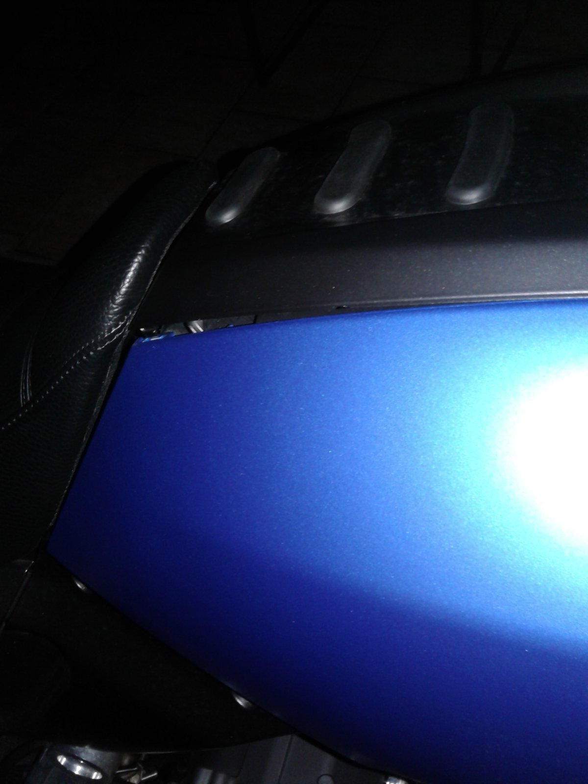

Hi Zusammen,
ich hab mir vor 4 Wochen kurz entschlossen (für meine Verhältnisse) die 700er gekauft und bisher etwa 2,5k gefahren. Vorgänger ist die XT660Z Tenere, die habe ich auch noch.
Das Scrambler-Konzept hat schon auch Nachteile, die XT hat Koffer, Hauptständer, Sitzbank wo für 500km am Stück taugt (Touratech) und federt auch viel komfortabler.
Dafür ist die Fahrerei mit der Fantic im Vergleich aber die Offenbarung. Die geht superhandlich und mit der knochenharten Federung auch brettstabil durch die Kurven, der Motor zieht super an, hat ein megabreites Drehzahlband, klingt gut und braucht nur 4 L Sprit.

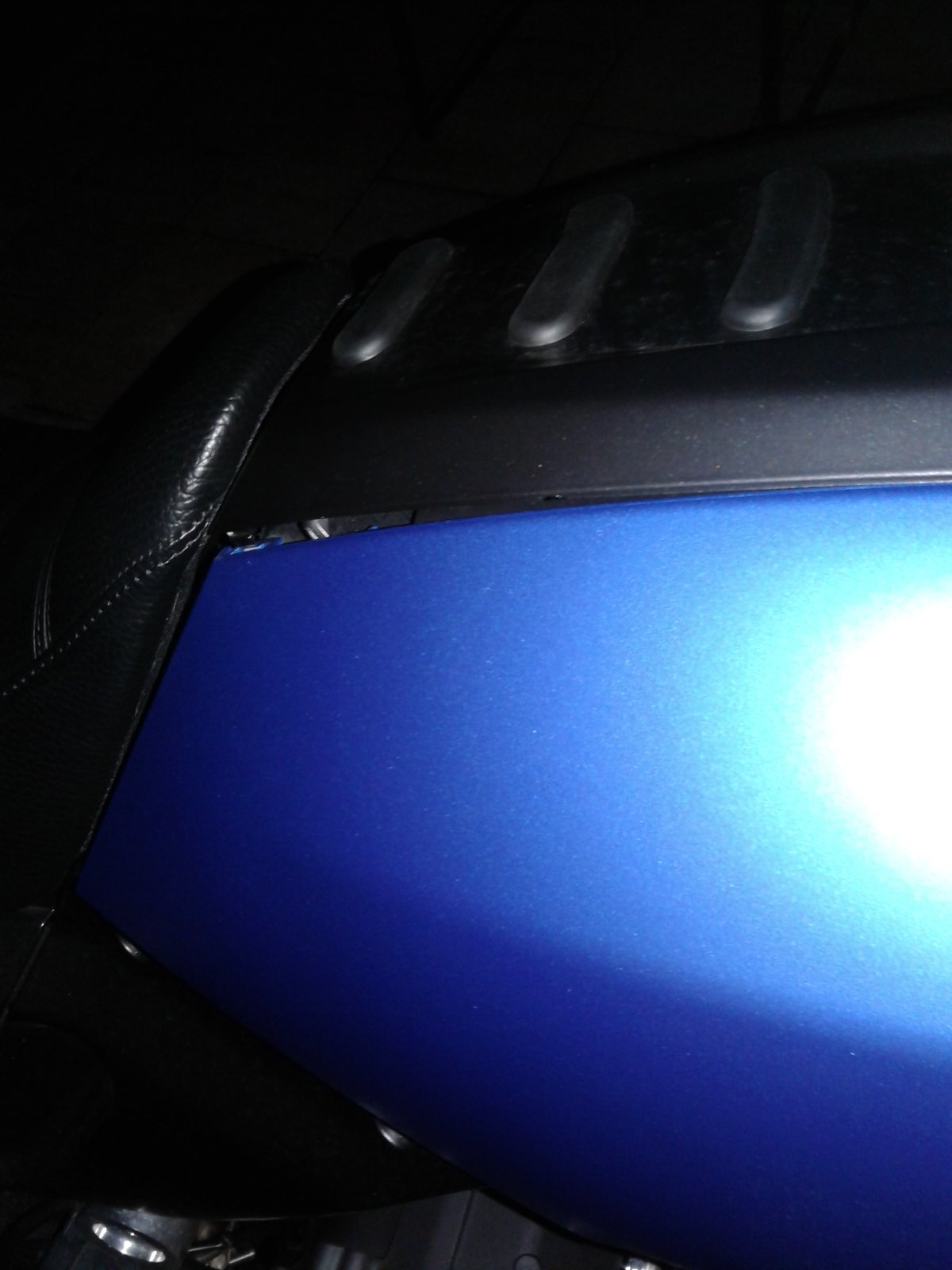

3 Sachen habe ich bisher zu bemängeln. Die Kupplung trennt nach meiner Meinung nicht so wie sie muss, dadurch ist das Getriebe beim Runterschalten im Stand sehr knorpelig. Man kann sich drauf einstellen, indem man beim Ausrollen runterschaltet, aber wenn man überraschend anhalten muss, im stop-and-go-Verkehr oder so, da nervt das.
Außerdem funktioniert der Zündschlüssel nur in einer Posi. Wenn ich ihn 180° gedreht reinstecke, bleibt die Wegfahrsperre aktiv und der Motor springt nicht an.
Und das Schlimmste, die Clipse von den Tankverkleidungen sind aufgegangen. Die schwarze Mittelpaneele ist 4fach verschraubt, 2x vorne und 2x in der Mitte. Im hinteren Bereich zur Sitzbank ist sie mit den beiden farbigen Seitenverkleidungen zusammengeklipst. In der Hitze letzte Woche hat sich die Paneele nach oben gebogen wie eine Banane, jetzt sind da Spalte von 5 mm, sieht übel aus.
Freue mich auf regen Austausch, LG, Robert

Hallo Robert
Sei herzlichst gegrüsst im Forum.
Will mir auch eine 700 zulegen.
Hast du Bilder von den beschriebenen Verformungen und den anderen Mängel.
Grüsse Fanti

Denselben Mangel hatte die 700er, welche ich probegefahren bin, auch. Scheint serienmässig so zu sein, weiche plastikverschalung.

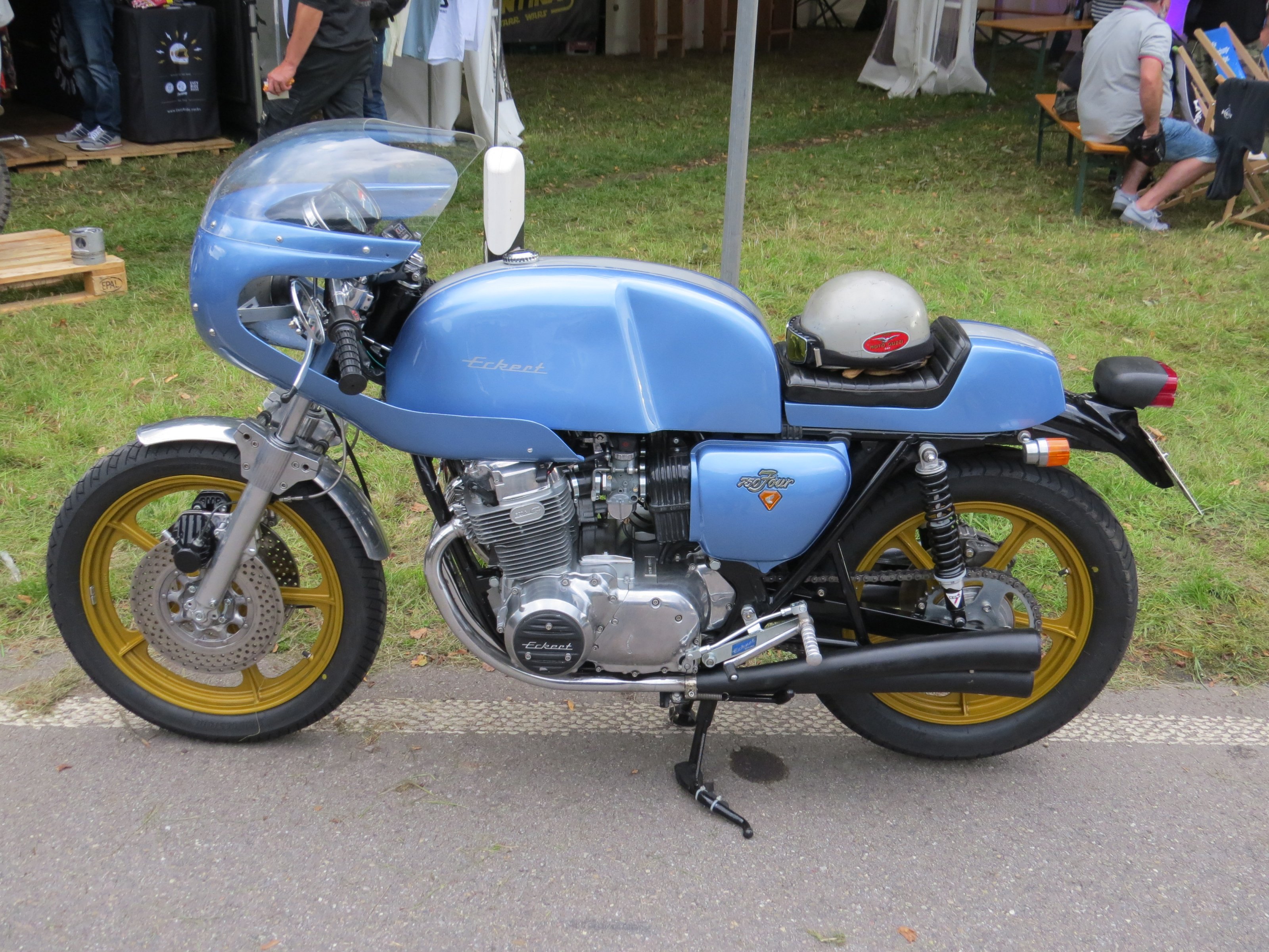

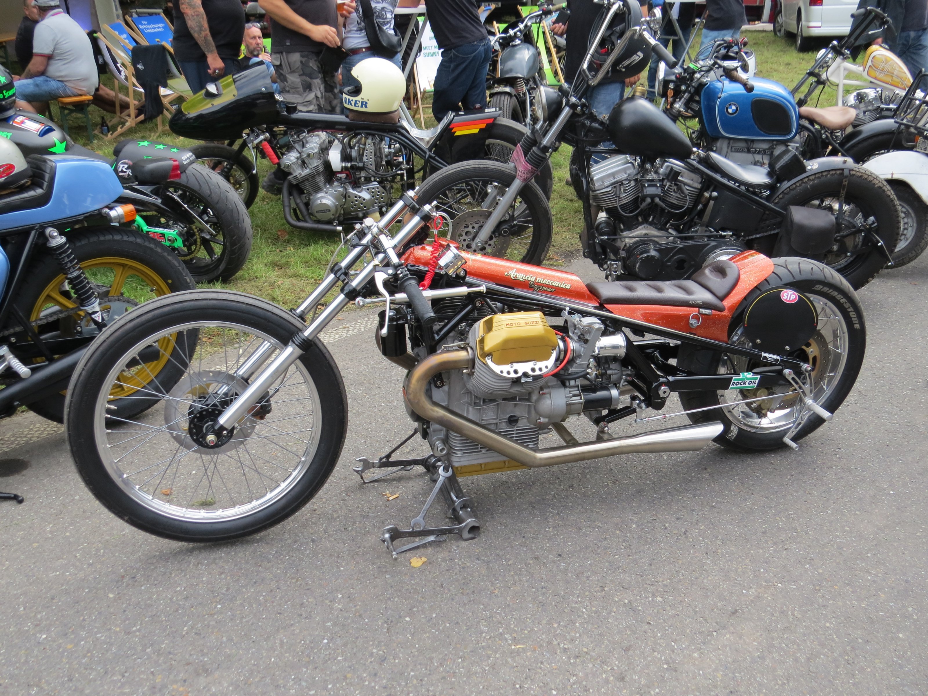

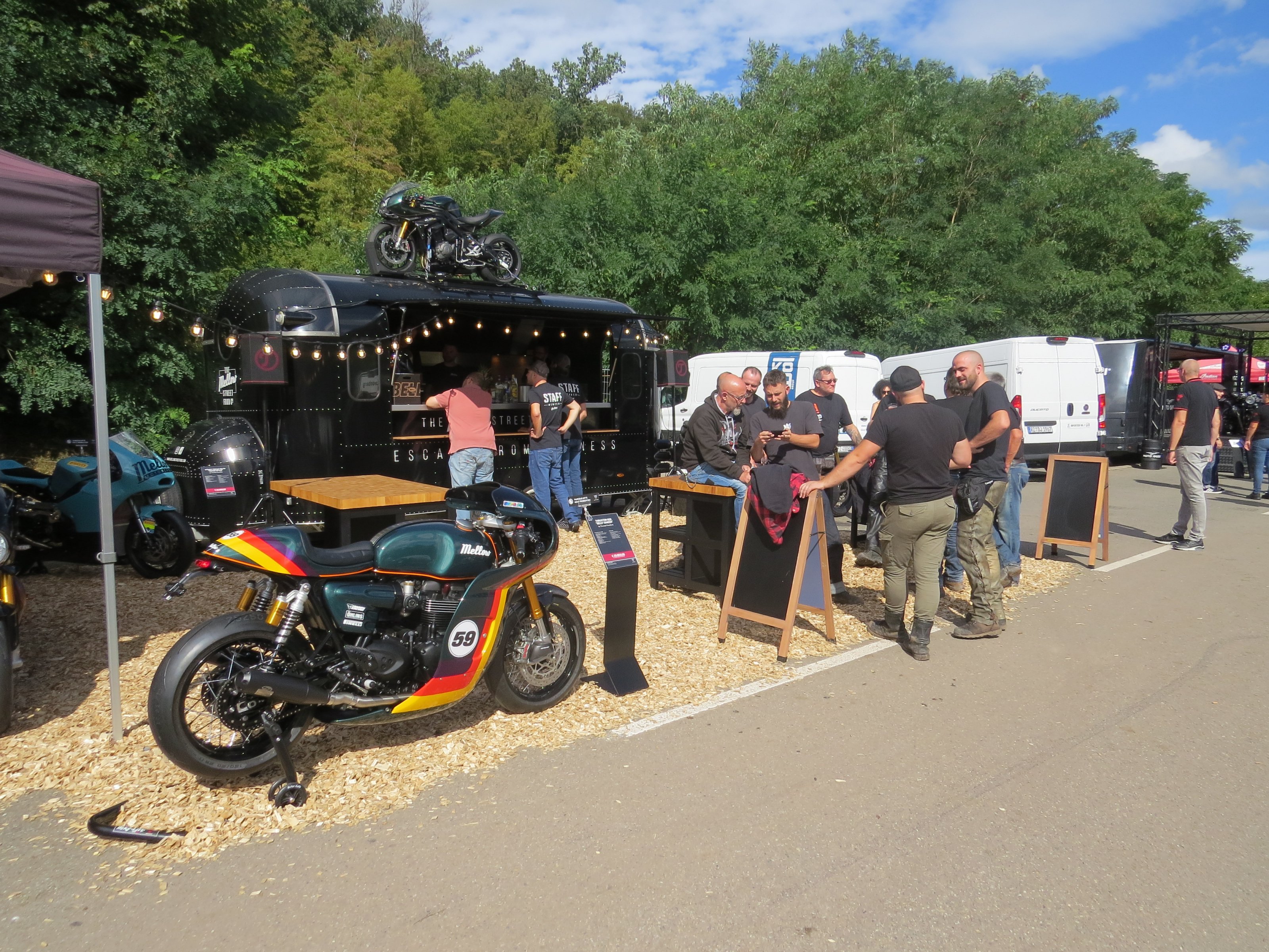

Gestern (Freitag) auf'm Glemseck 101 😎 zweimal 'ne 500er (E5) Caballero gesehen 👍 jemand von hier...???
Grüße Chris

Sieht ja aus wie in meiner Garage. Nur ohne den Bärtigen :D
