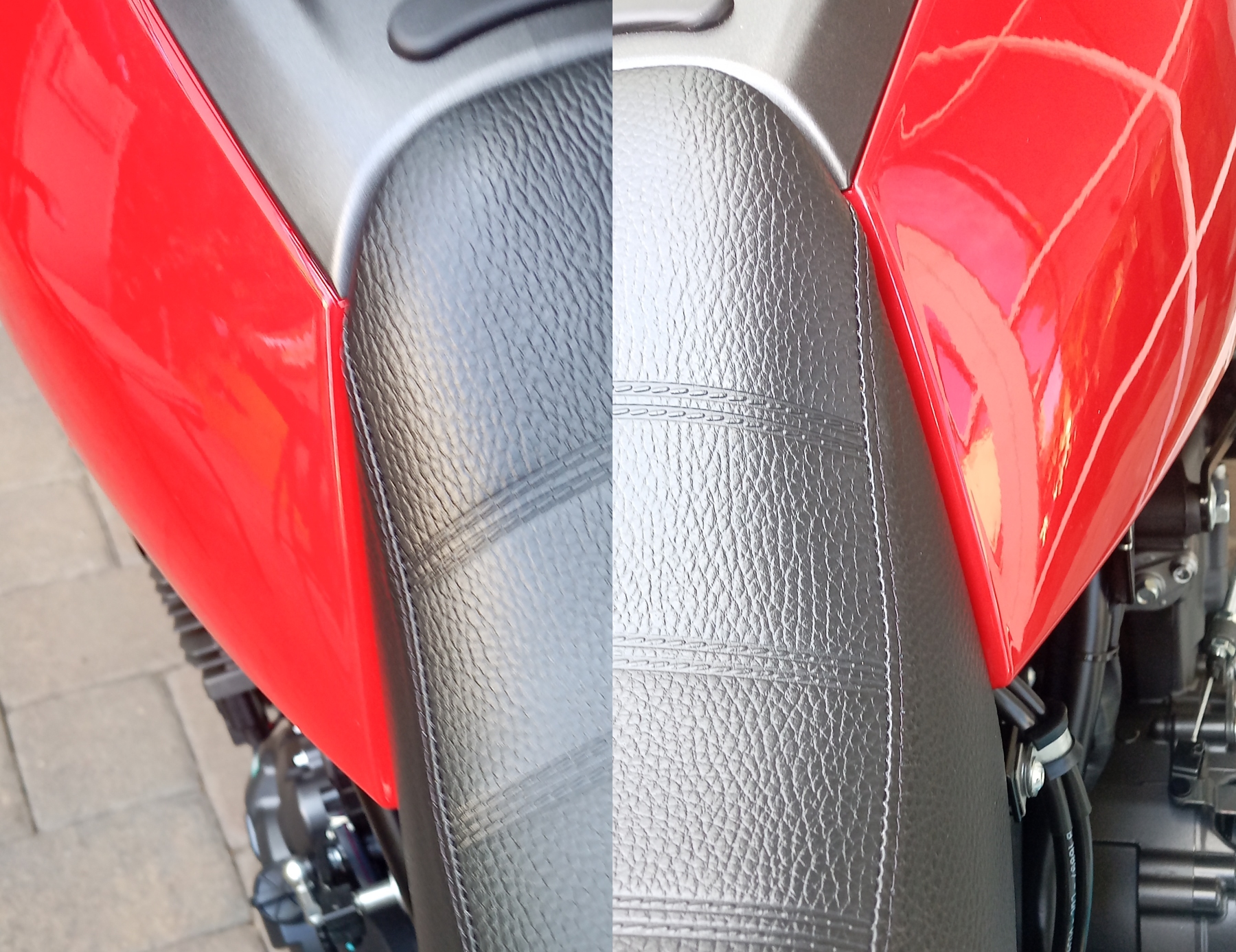

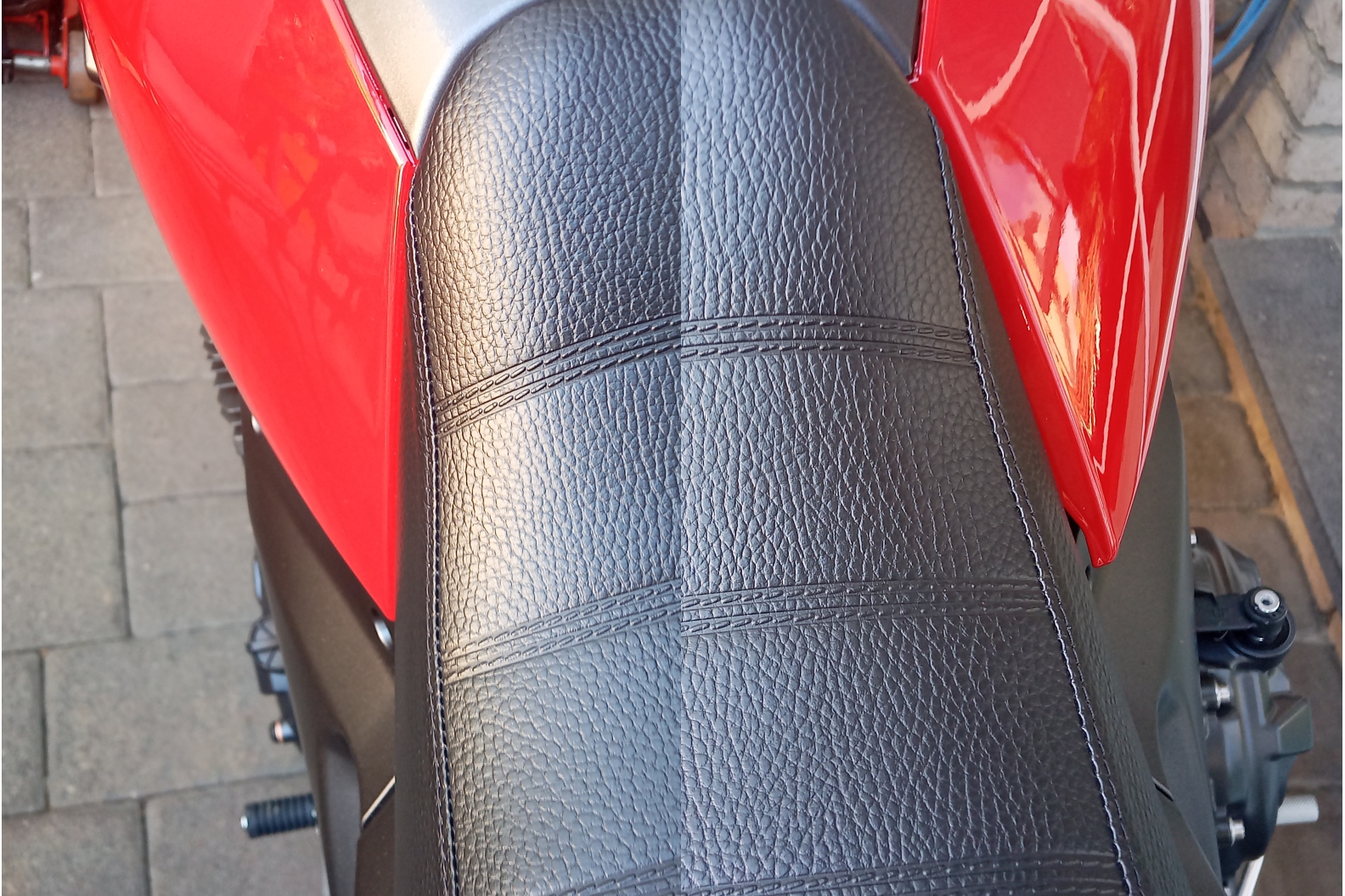

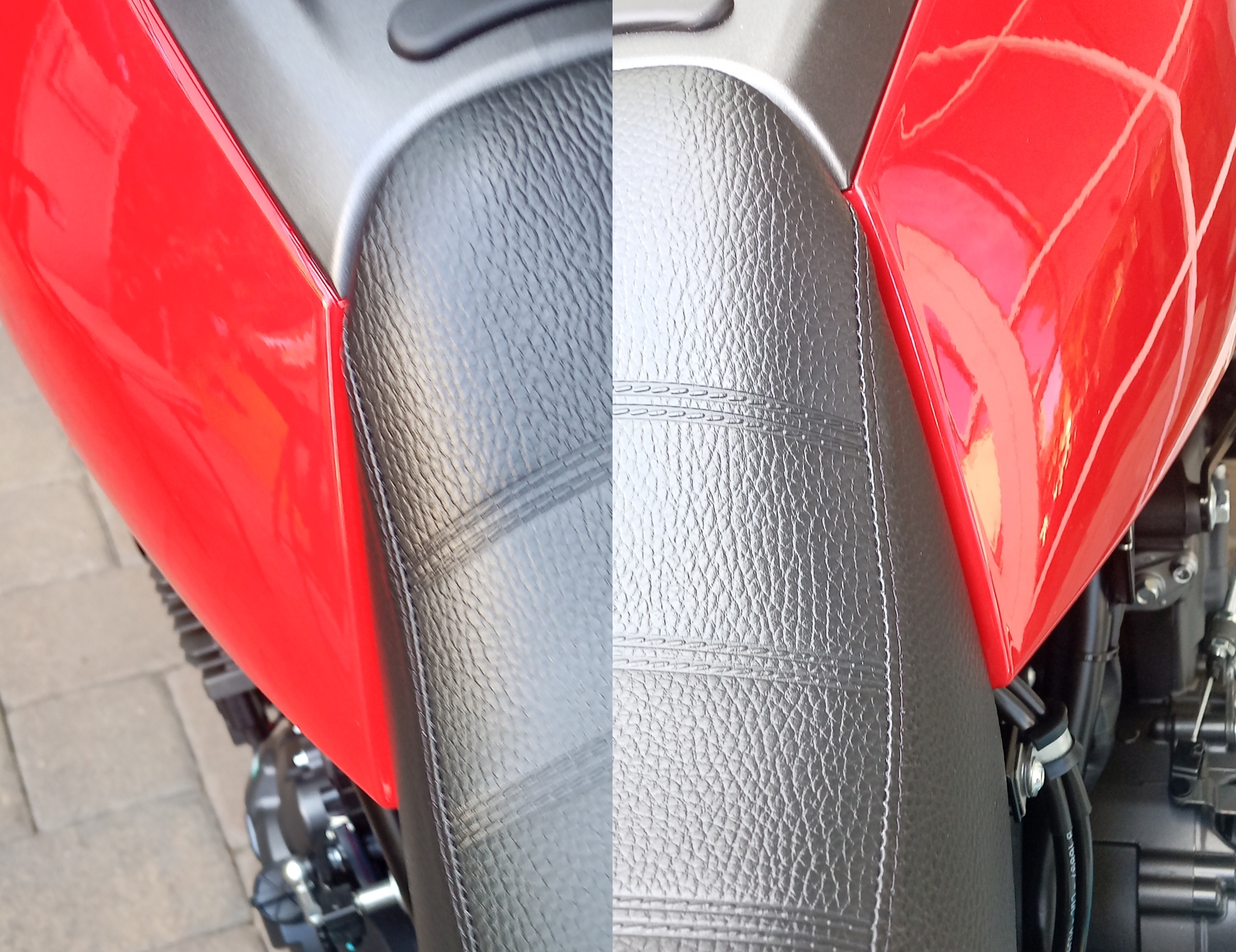

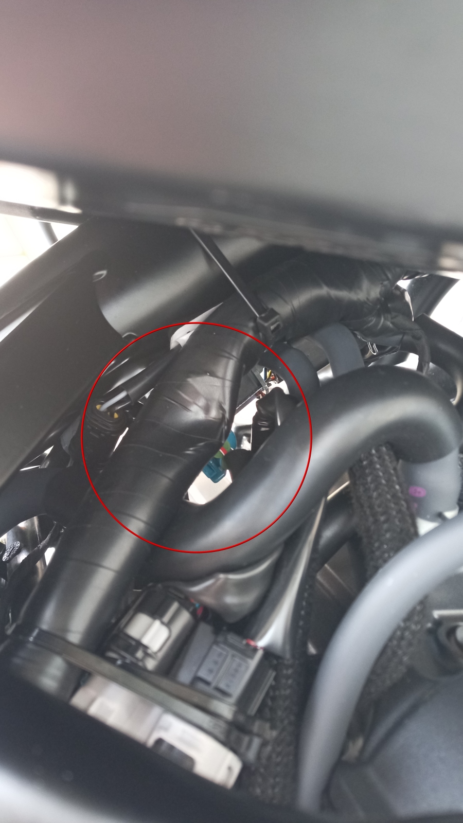

Moin Robert, wenn bei Dir nicht der ganze Tank seitlich versetzt ist wie bei mir, dann wird das Ausrichten der Verkleidung wahrscheinlich auch leichter sein. Sehr knapp sitzt die allerdings allemal...
Da ich aus dem KFZ Handwerk bin sehe ich vieles halt aus einem anderen Blickwinkel, daher geh ich an sowas mal eben selber ran bevor ich mich zeitlich mit langen Wegen, Diskussion über südländische Toleranzen und ggfs. dann noch mit Verschlimmbesserungen durch den Lehrbub abgebe ;-)
Eine fertige Anleitung habe ich nicht parat, sollte die aber jemand brauchen mach ich mir gern die Mühe dazu was zu schreiben. Zu dem schiefen Tank nur ein paar Bilder, Ursache bei mir war der schlecht verlegte Hauptkabelstrang , der im Tanktunnel das ganze nach rechts gedrückt hat.

Hallo Achim, danke, top.
Beim Bild mit dem gequetschten Hauptkabelstrang fehlt mir ein bißchen die Orientierung. Ob das bei mir auch das Thema ist, konnte ich ohne Paneele, Seitenschalen und Tank abzubauen mit der Taschenlampe jetzt nicht herausfinden. Aber in der Tat recht gedrängt, die Anordnung. Dass sie großzügig Platz verschenkt oder ungenutzten Raum gelassen hätten, kann man den Fantic-Leuten offenbar nicht vorwerfen. Ich hatte bei meiner vermutet, dass die obere Paneele in der Hitze vor zwei Wochen sich verformt hat. Aber jetzt will ich doch auch mal untersuchen, ob der Fehler vielleicht darin liegt, dass die Seitenteile wegen ungünstiger Kabelverlegung unter Spannung montiert waren.

Moin Robert, wenn bei Dir der Tank mittig sitzt, dann braucht man sich um den Kabelstrang nicht kümmern ;-) Auf dem Bild sieht man eingekreist nur die Druckstelle an der mein Tank nach rechts gedrückt war, direkt am Ende Tanktunnel / Anfang Sitzbank.

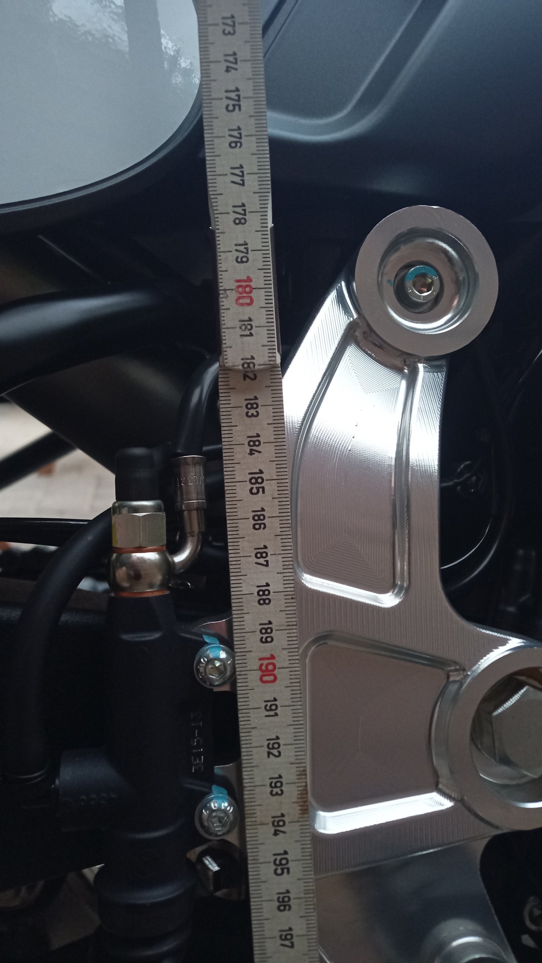

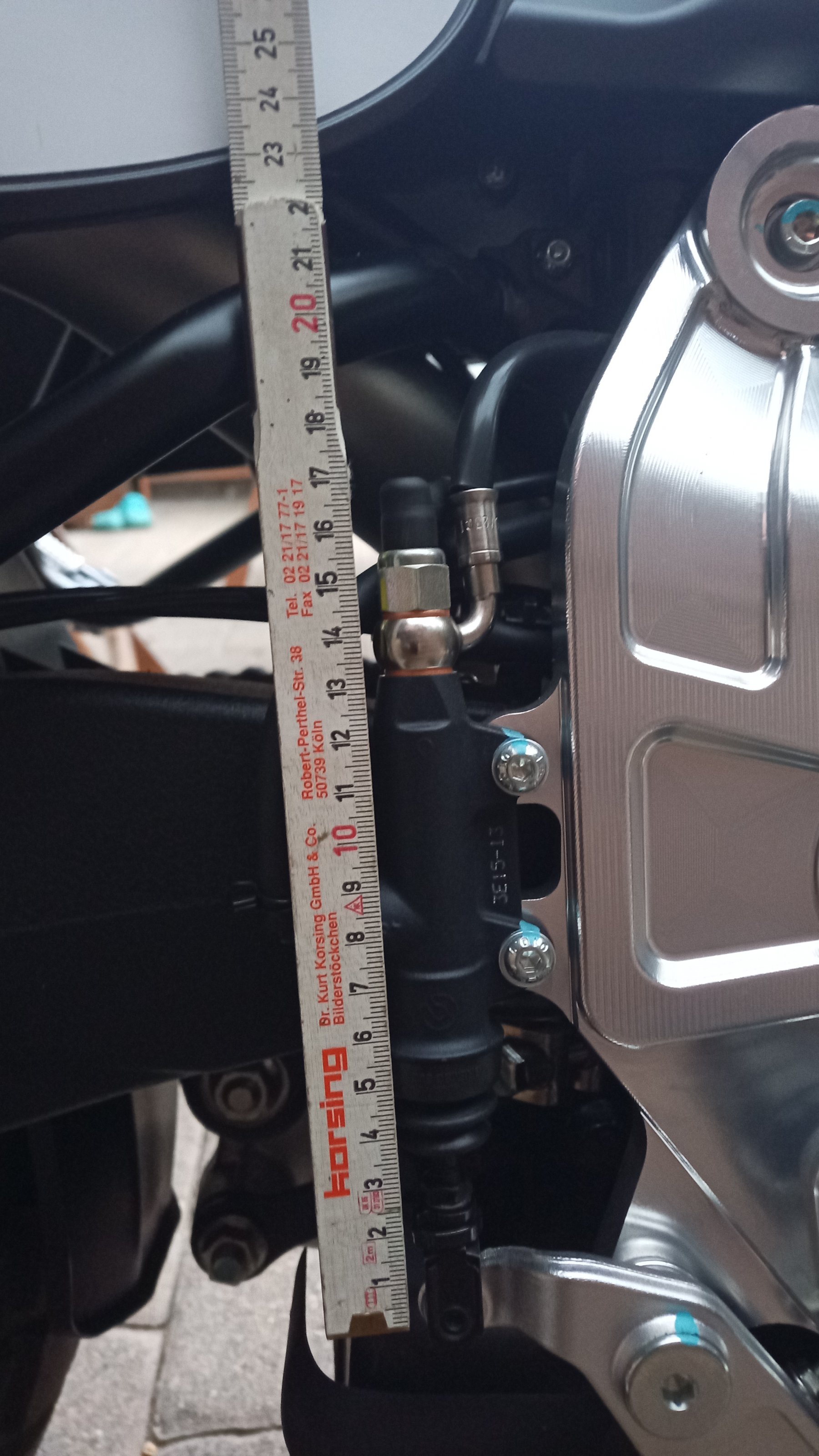

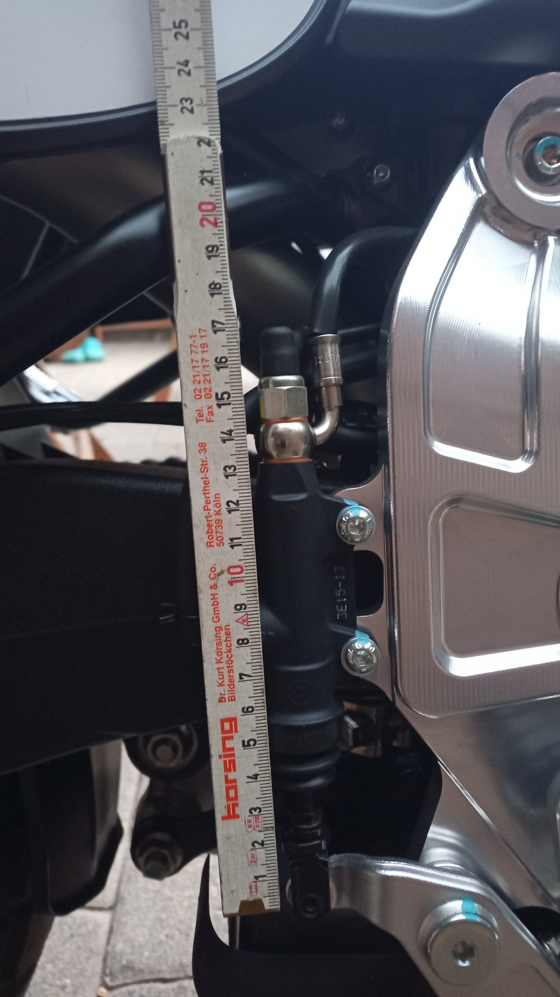

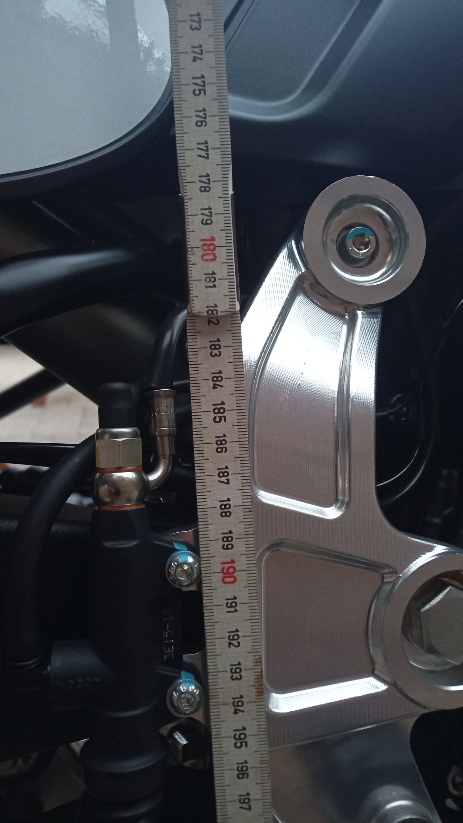

Moin, ich weiß jetzt nicht wie das bei der 500er aussieht, guck mal auf den Bildern ob die Abmessungen so in etwa hinkommen.
Nach der Bezeichnung ist das eine Pumpe mit 13er Kolben.

Danke für das Bild.
