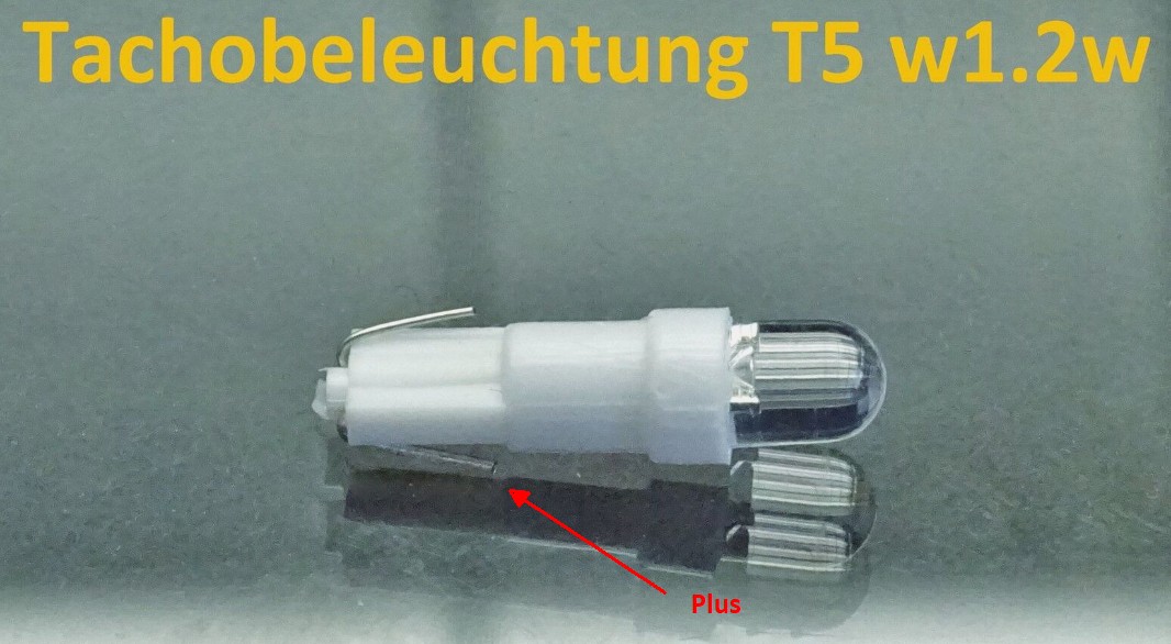

An der Länge der Beine: die haben oft unterschiedliche Längen. Das längere Bein ist die Anode (positiv), während das kürzere Bein die Kathode (negativ) ist.
Anhang anzeigen 708347 Anhang anzeigen 708348
Am Stecker habe ich gemessen, wo Plus ist, als der Tank fast leer war. Weiß ich nicht mehr, welche Seite das war. Die Beschreibung in Schaltplan war für mich nicht eindeutig:
Danke für die Infos. Ich werde das mal checken und ggf dann auch bescheid geben welche Seite es war. Dein Blog ist immer sehr hilfreich. Die Info könntest du dann zu deinem LED Austausch Beitrag hinzufügen.

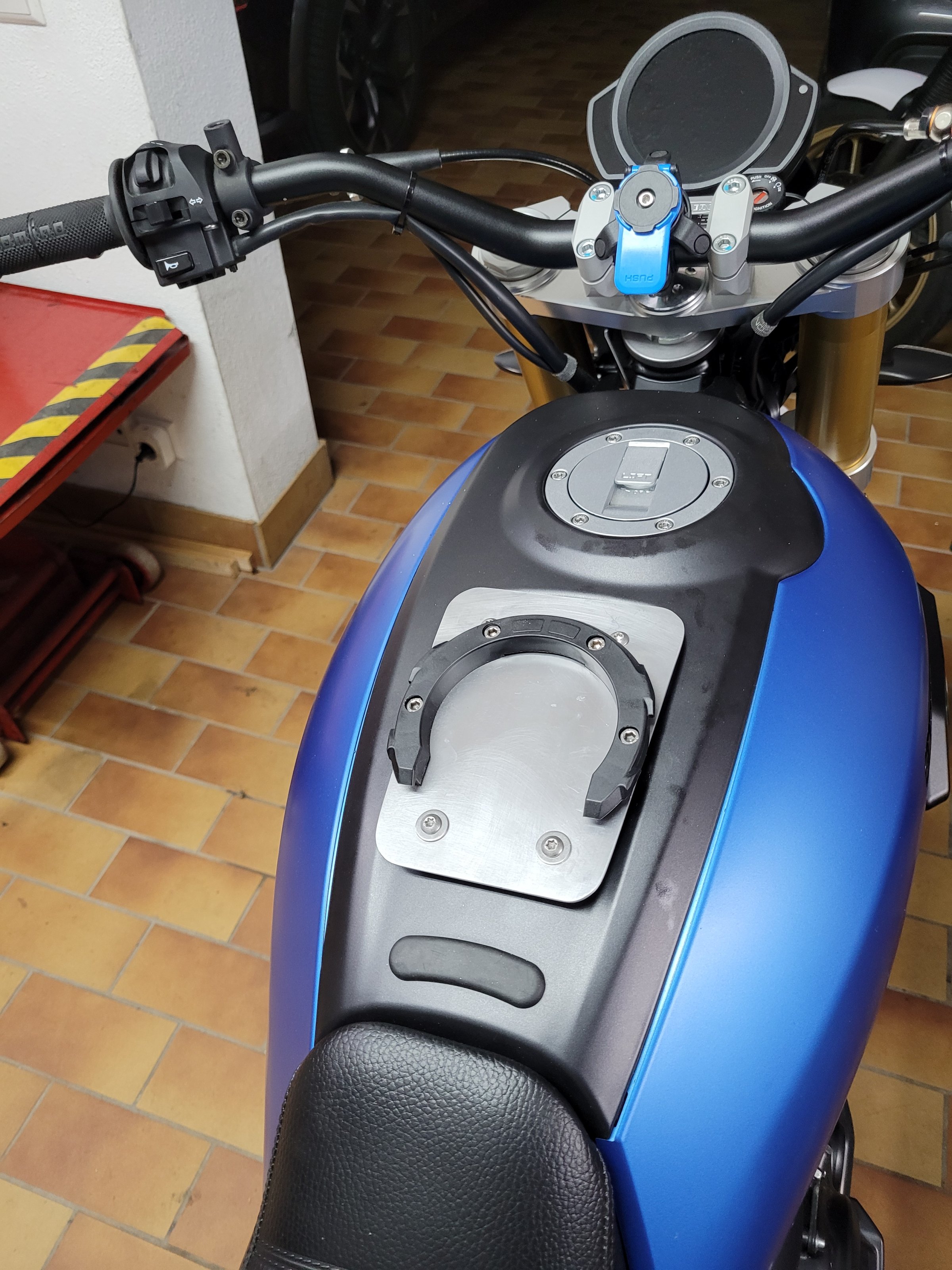

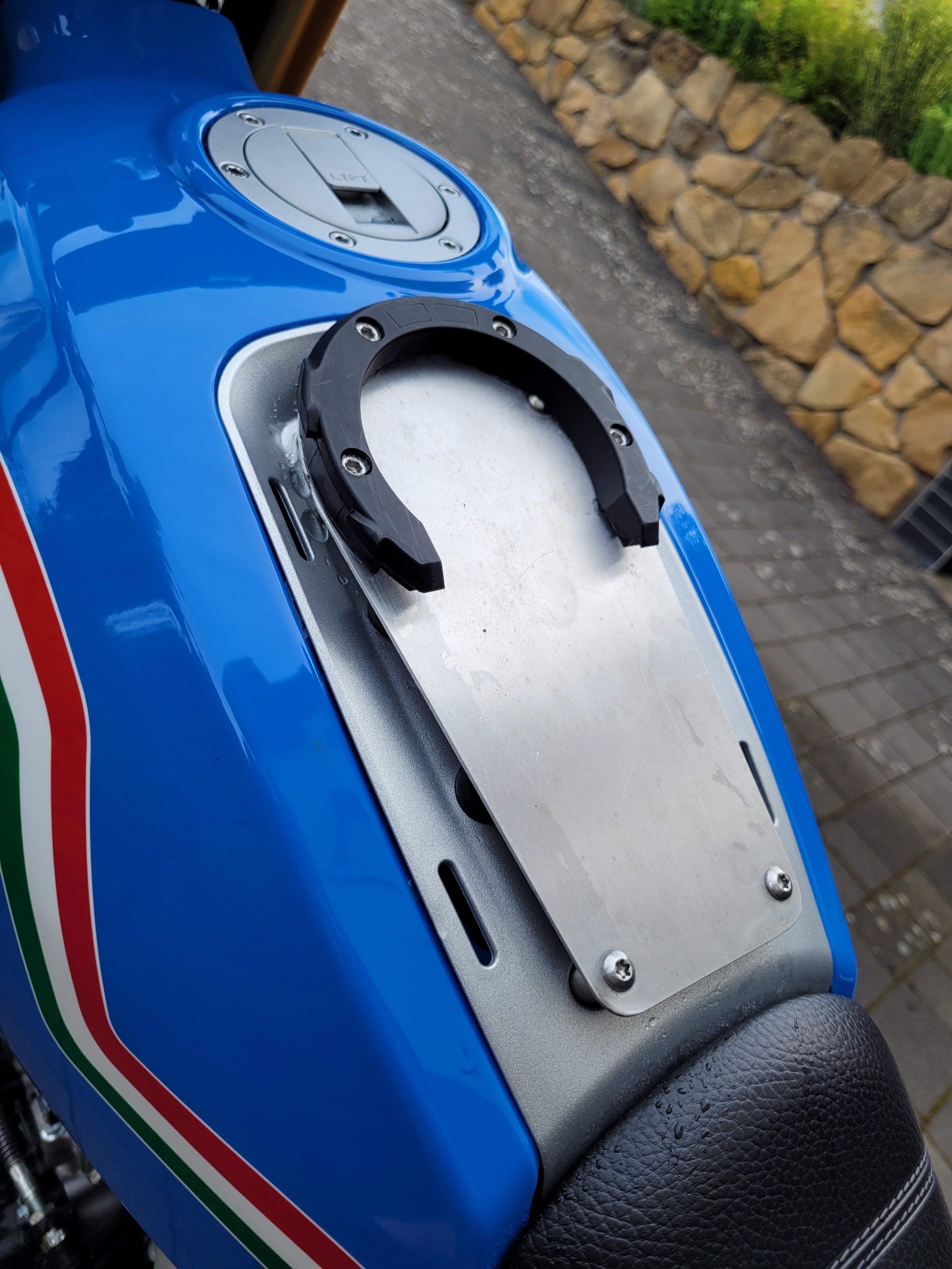

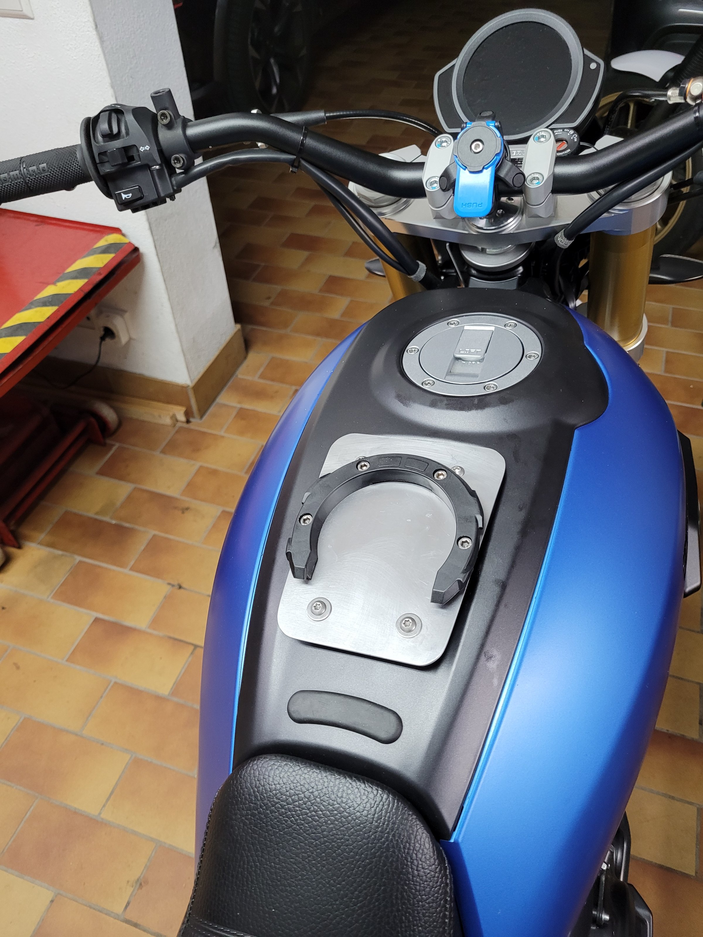

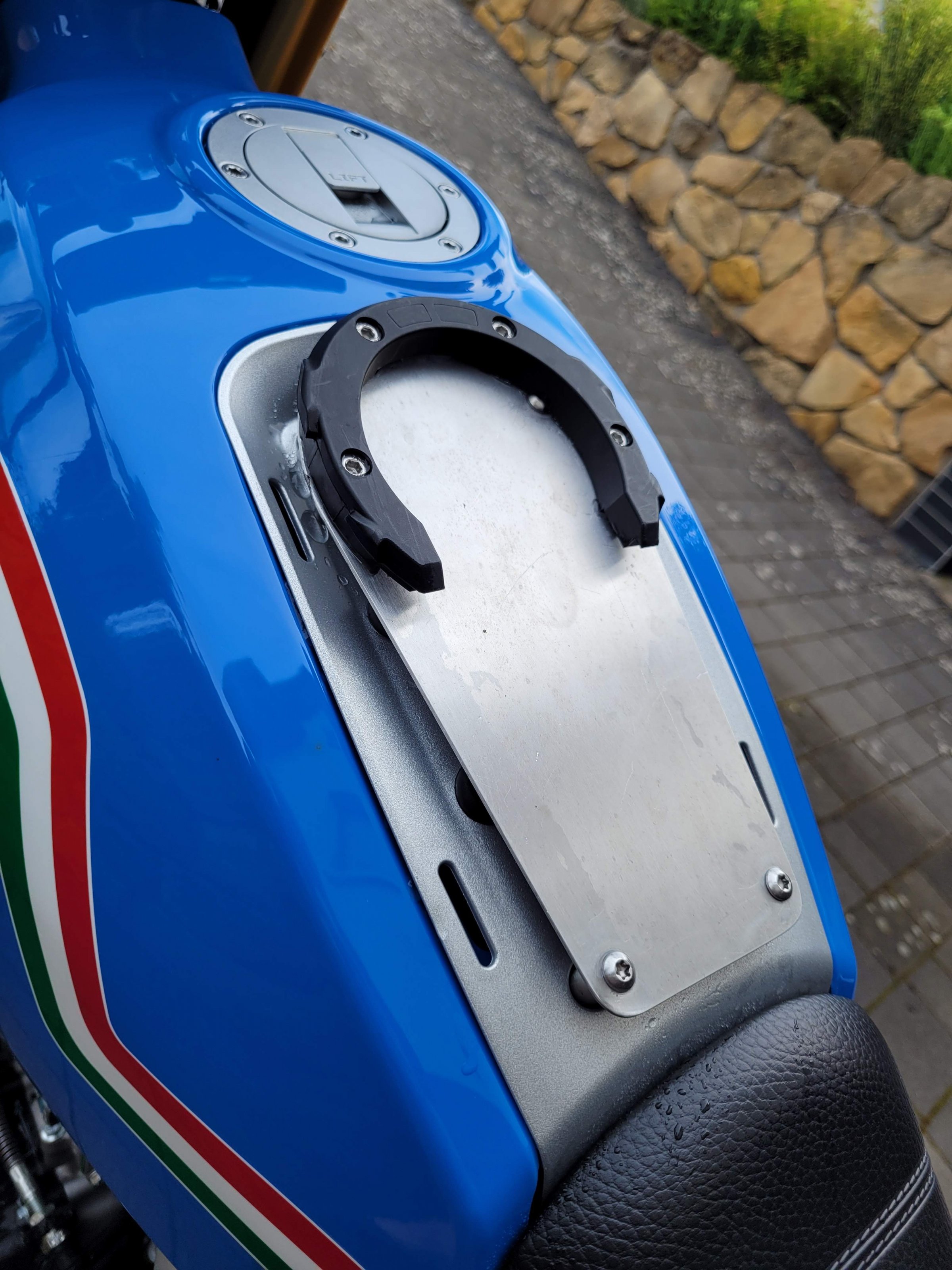

Hab ich ähnlich gelöst, hab aber die givi Grundplatte für die 500er genommen als Träger

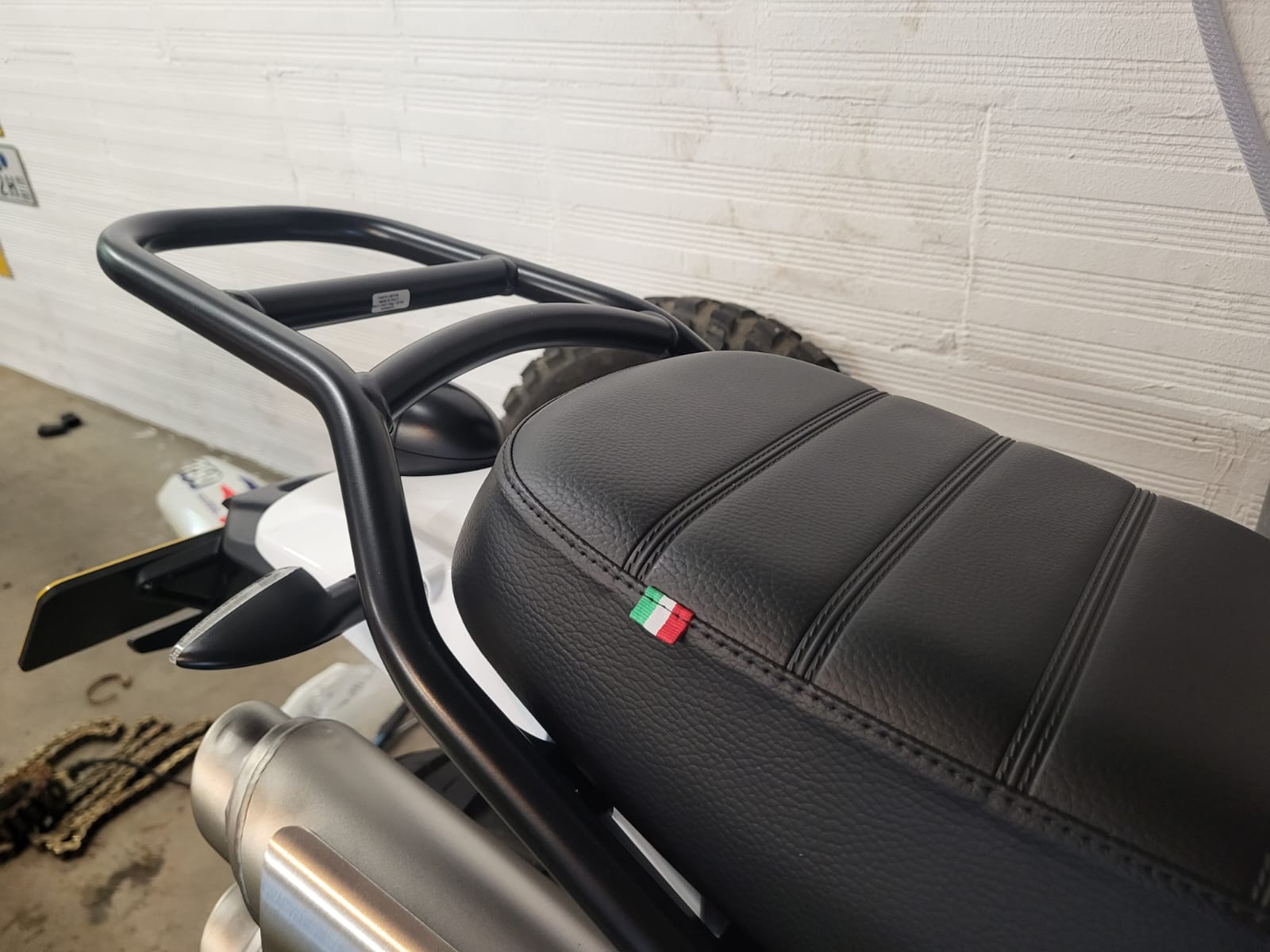

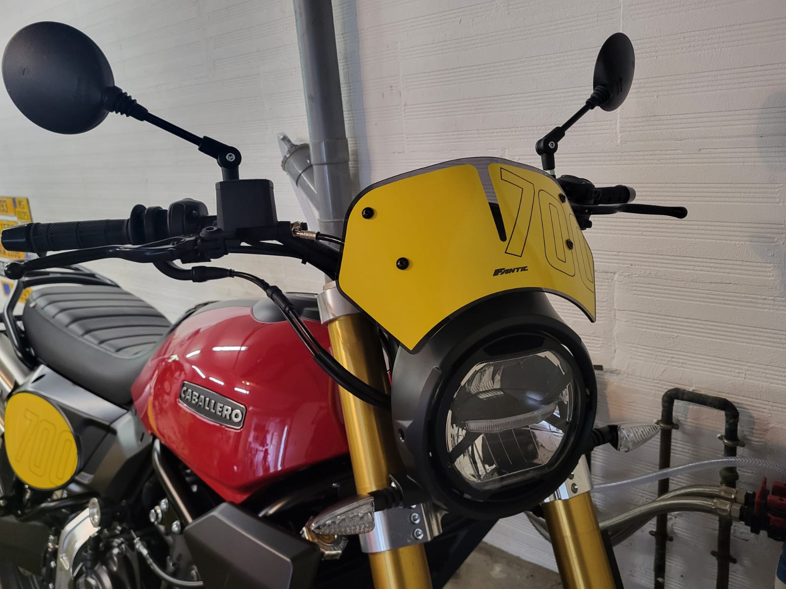

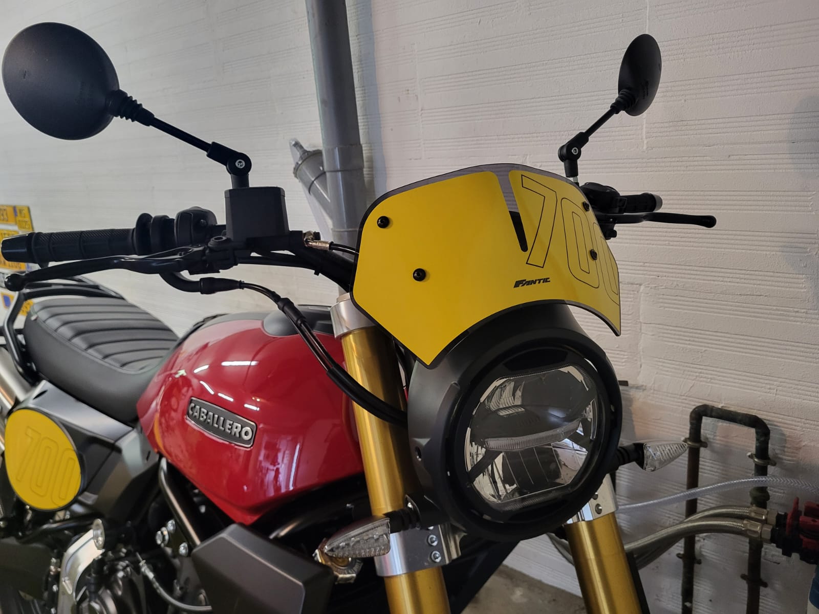

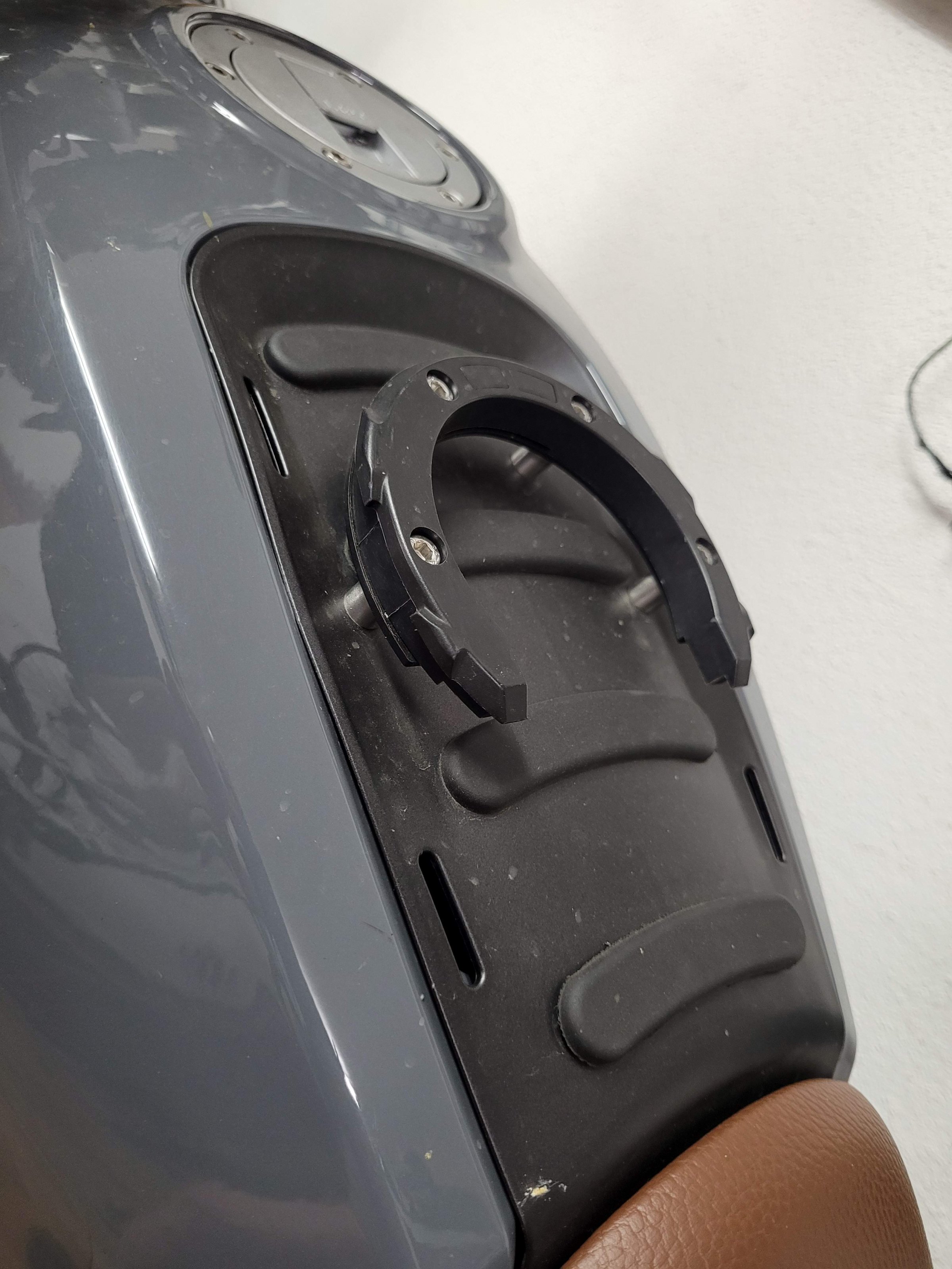

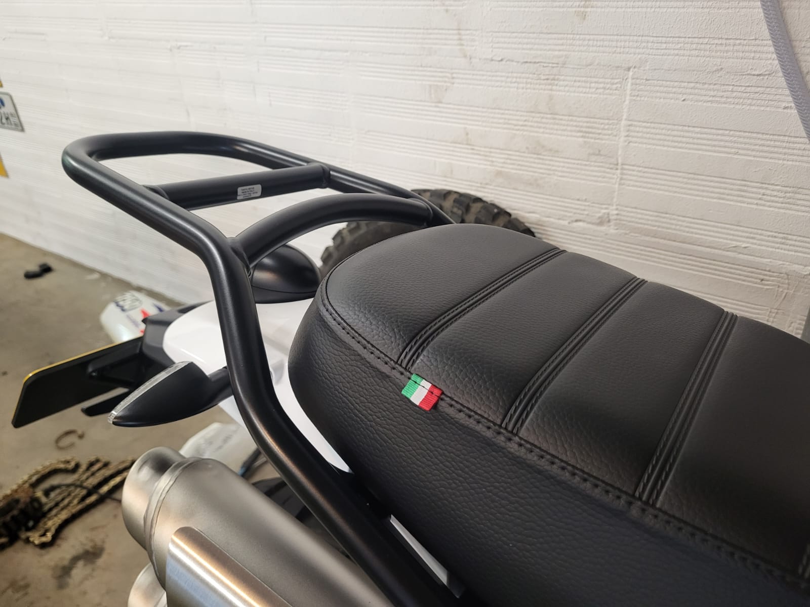

Heute den Gepäckträger und das Sport Windschild mal installiert, Anleitungen sind ganz gut mit Bildern etc. Beim Auspuff reicht es wenn man oben die Schraube losmacht und eine Inbus Nuss mit 2 Verlängerungen nimmt, dann kommt man gut vorbei ohne die Schelle loszumachen. Find es beim Sticker schade dass nur Oracal 651 benutzt wurde, wird in ein paar Jahren nichtmehr so gut aussehen.

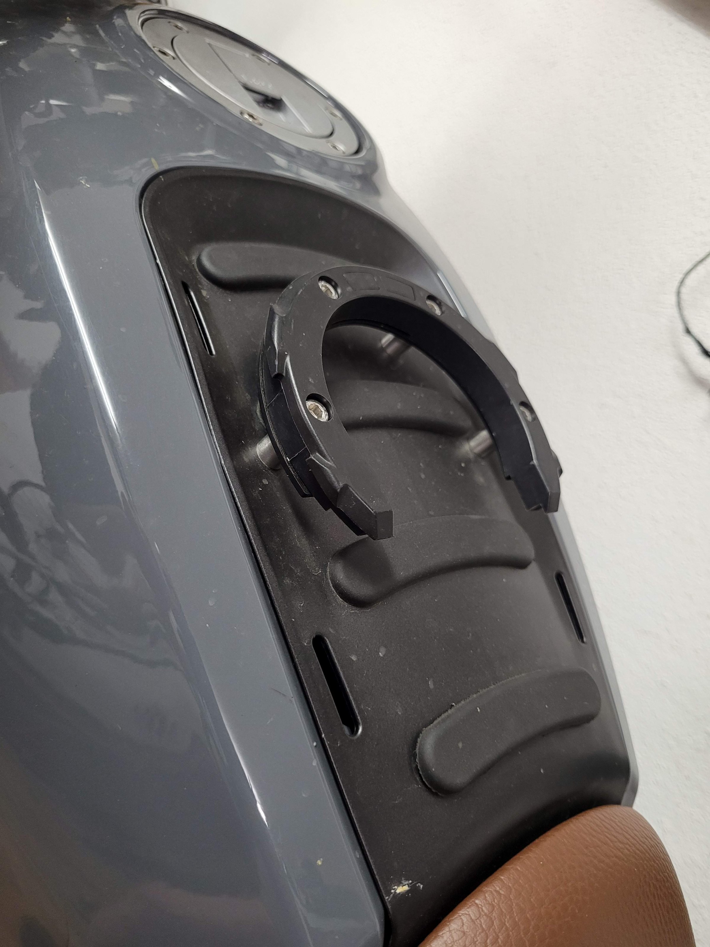

Den kleinen Tankrucksack hab ich auch bekommen aber dann beim Einbau bemerkt dass ich den für die 125er zugeschickt bekommen hab... ist auch schon wieder unterwegs zurück.
Hat jemand ein USB Kabel vom Stecker unter dem Tank in den Tankrucksack verlegt? Bin noch unsicher ob ich das machen soll oder mir auch eine Ram Mount Kugel hole (den Handyhalter hab ich schon) und die USB-C Steckdose von Daytona für den Lenker. Hat vielleicht schon jemand eins von beidem gemacht und hätte vielleich Input dazu? :)

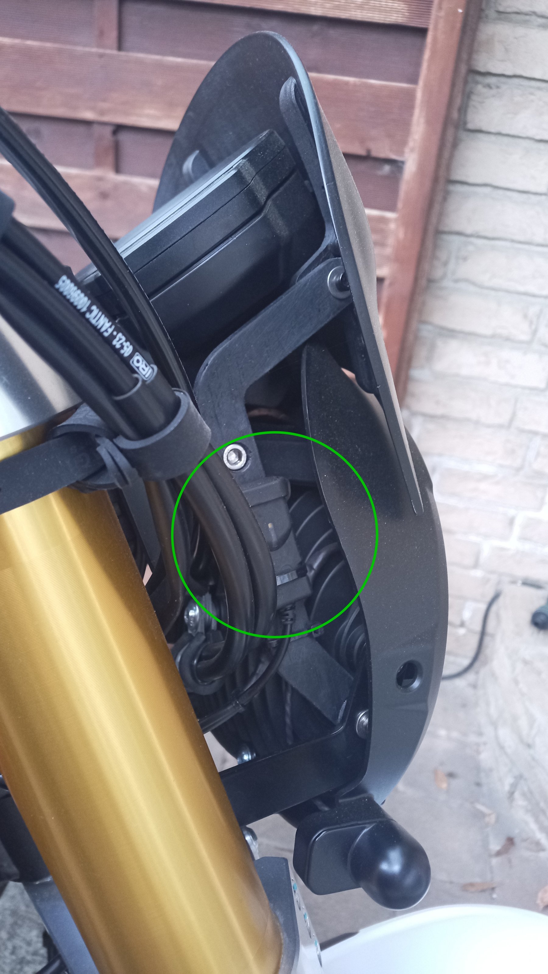

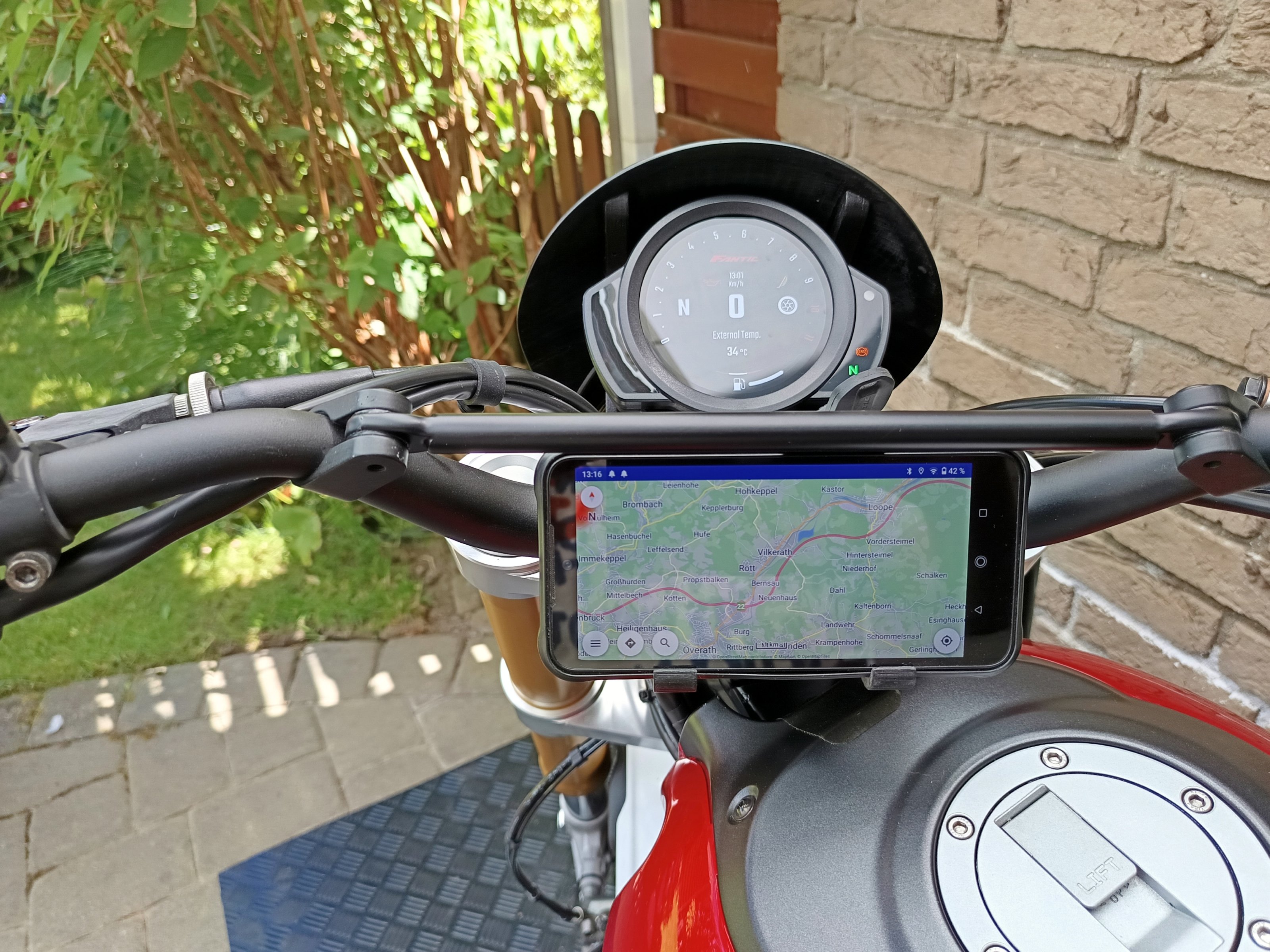

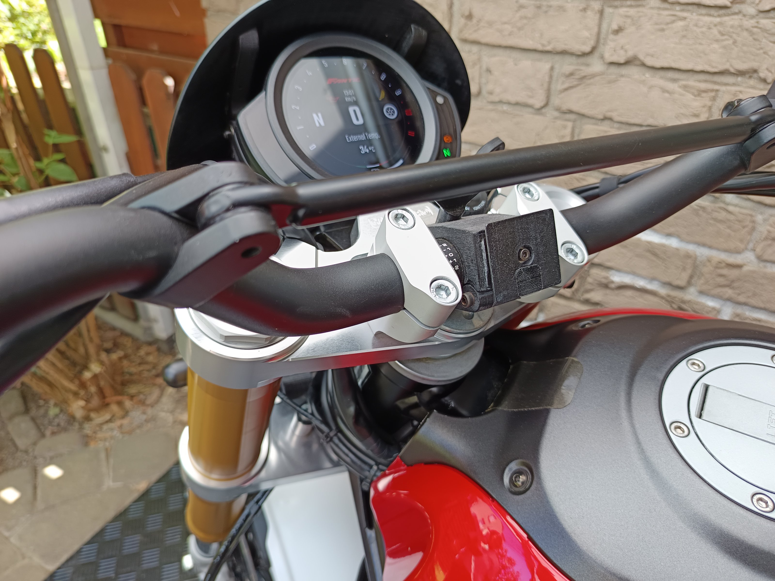

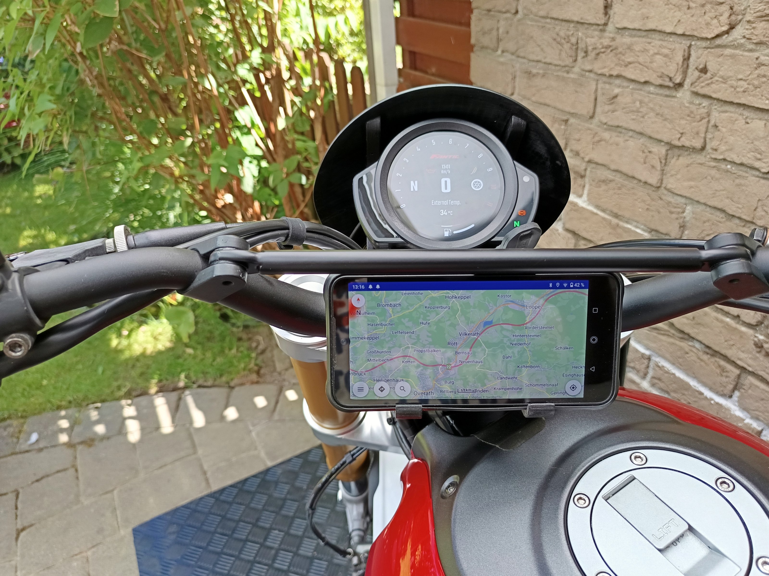

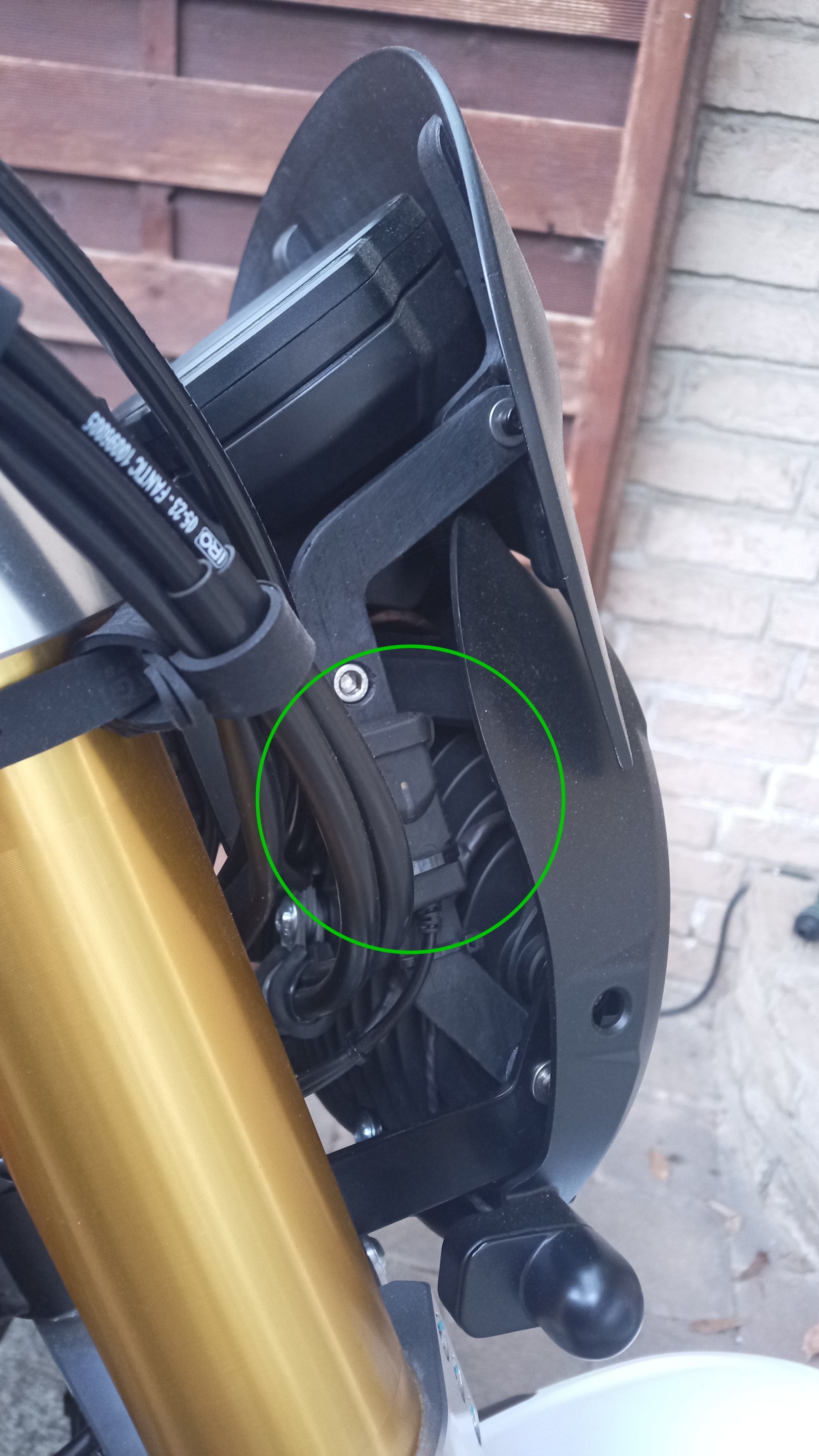

Die USB Ladebuchse (von Koso bei Louis) hab ich hinter dem Cockpitschirm montiert und nehm bei Touren ohne Tankrucksack ein kurzes Kabel bis zum Handy am Lenker. Mit dem großen Tankrucksack kommt das Handy oben ins Kartenfach und halt ein langes Kabel dran.
Grüße Achim
Auch eine saubere Lösung, hab mich noch ein bisschen umgeguckt und ich glaub es wird ein Quadlock mit Induktionslader. Lade eh nur das Handy auf und das rumgefummel mit USB Kabel und RAM Mount an meiner CB geht mir schon etwas auf die Nerven. Dann zahl ich lieber etwas drauf um die ganze Sache zu "streamlinen". Ich geh mal davon aus dass die Inbusschrauben vom Klemmbock M8 sind? Hat da vielleicht jemand Drehmomentwerte?

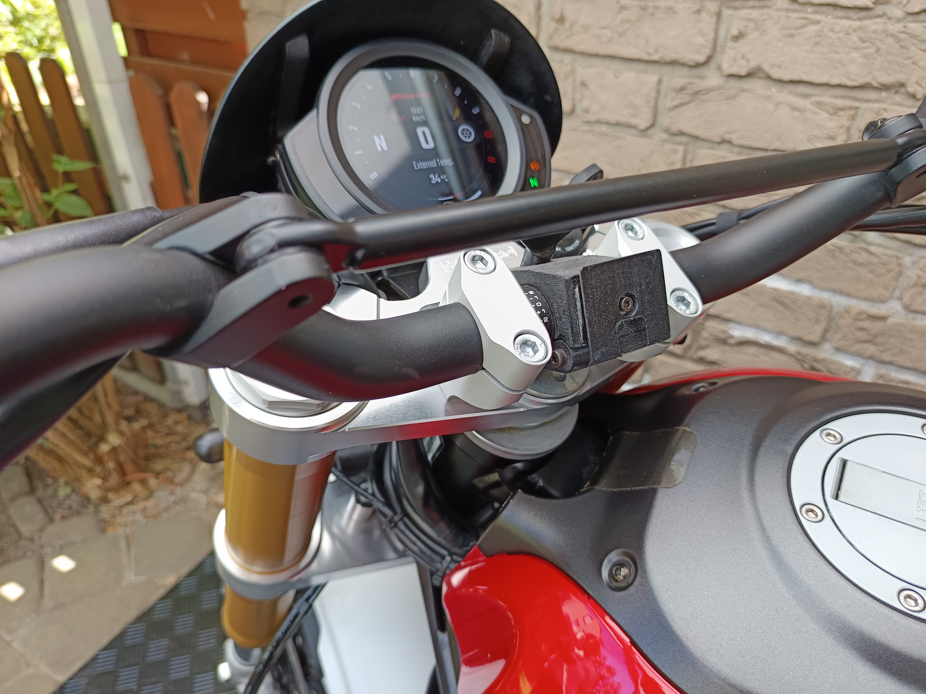

Halterung und Lader in einem ist natürlich die Luxuslösung :super: .
Ich muß gestehen das ich das Kabel auch immer nur rauskrame und anschließe wenn ich vergessen hab das Handy zuhause aufzuladen, ansonsten reicht die Akkuladung auch ohne den ganzen Tag.
Btw. mal allgemein, direkt am Lenker montiert machen so einige Handy´s bzgl. Kamera nicht mit, mein Outdoorhandy taugt inzwischen auch nicht mehr für anständige Bilder und dient seitdem nur noch als Navi.
Teure Antivibrationshalterungen werden zwar extra deswegen angeboten, helfen aber nicht :-/
Drehmoment für die M8 Lenkerschelle ist 23Nm lt. Fantic.
....n.m.M., weil zwischen den Teilen ein Luftspalt verbleibt sollte man die Angabe besser als ungefähren Anhaltswert nehmen und sich im Endeffekt auf Erfahrung und Gefühl verlassen :ccool:
Grüße Achim

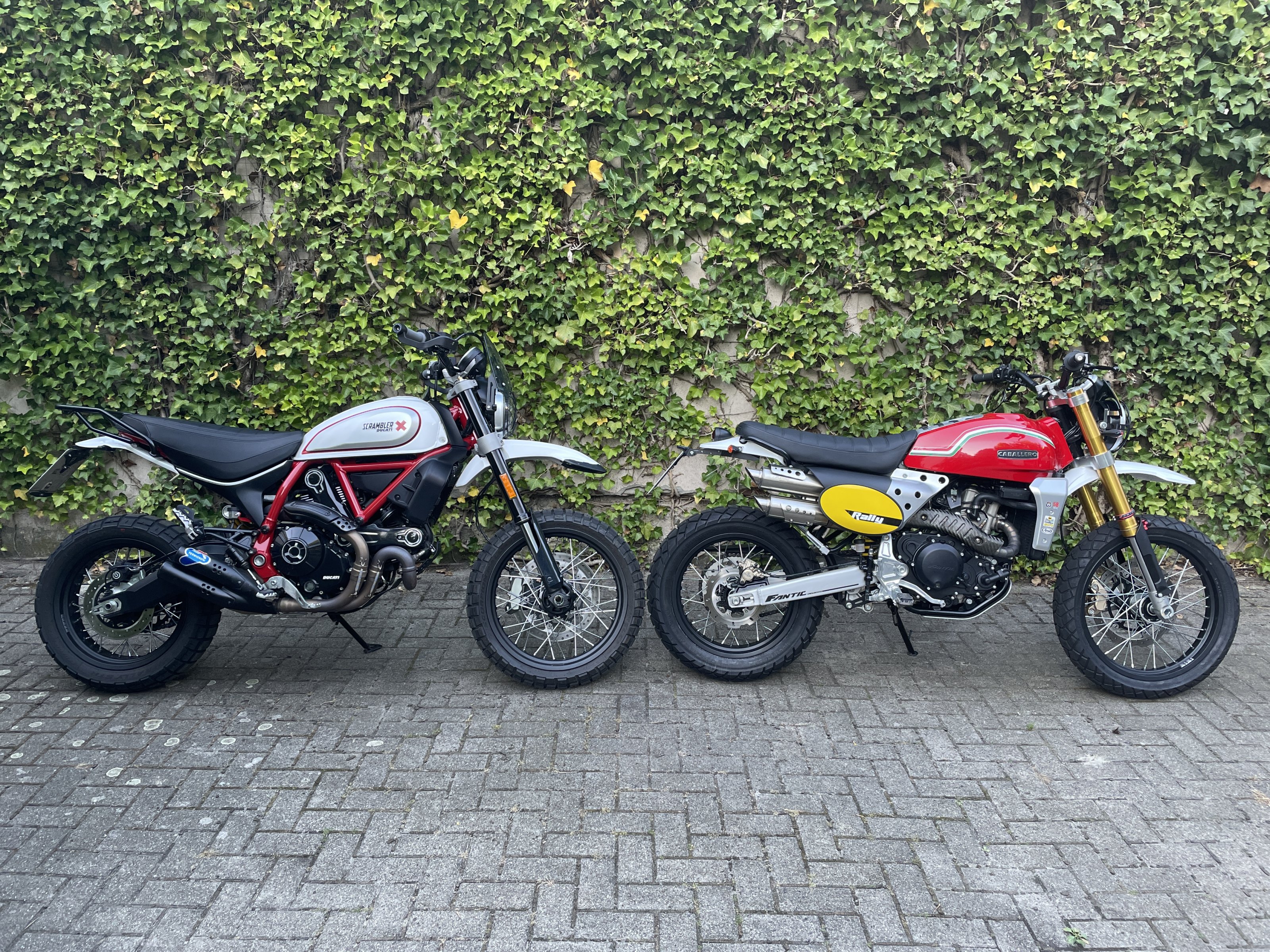

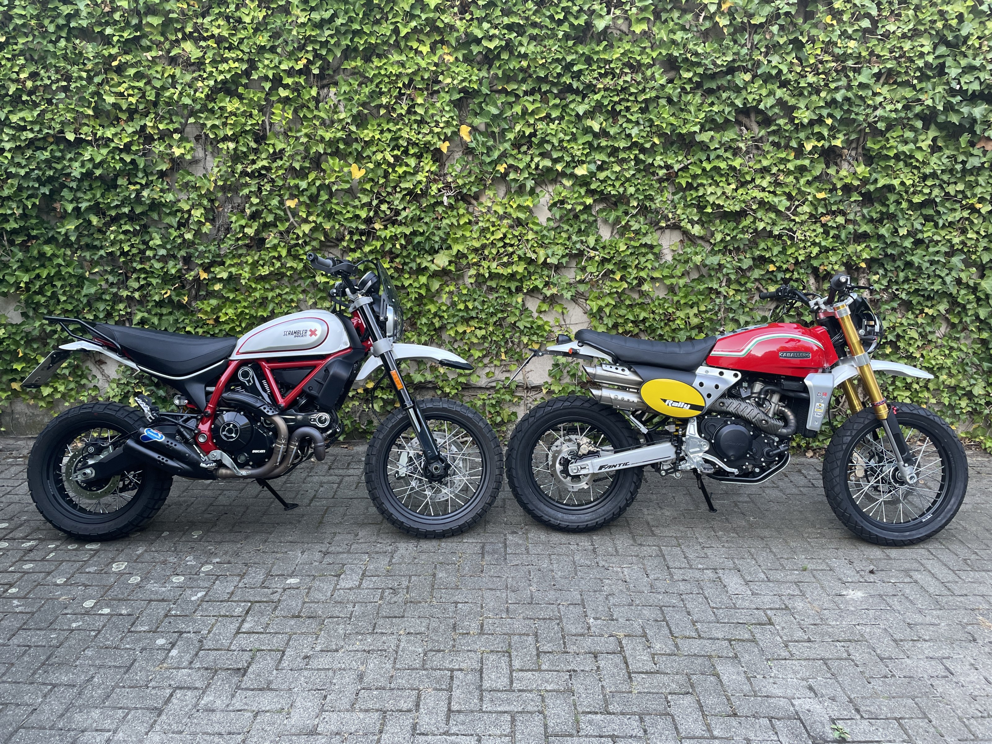

Wenn die von der 700er noch eine Rally Version bringen, analog 500 Rally, wäre das geil.
da wäre ich auch dabei, ich habe mir jetzt noch eine "große" Italienische Schwester zugelegt.
Die Fantic ist aber mein geheimer Liebling.... wenn eine 700er Rally käme müsste ich nicht lange überlegen.
