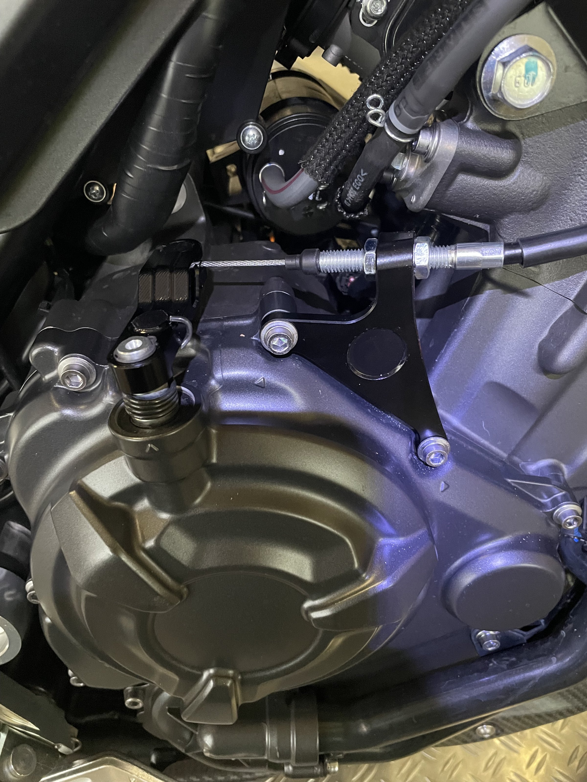

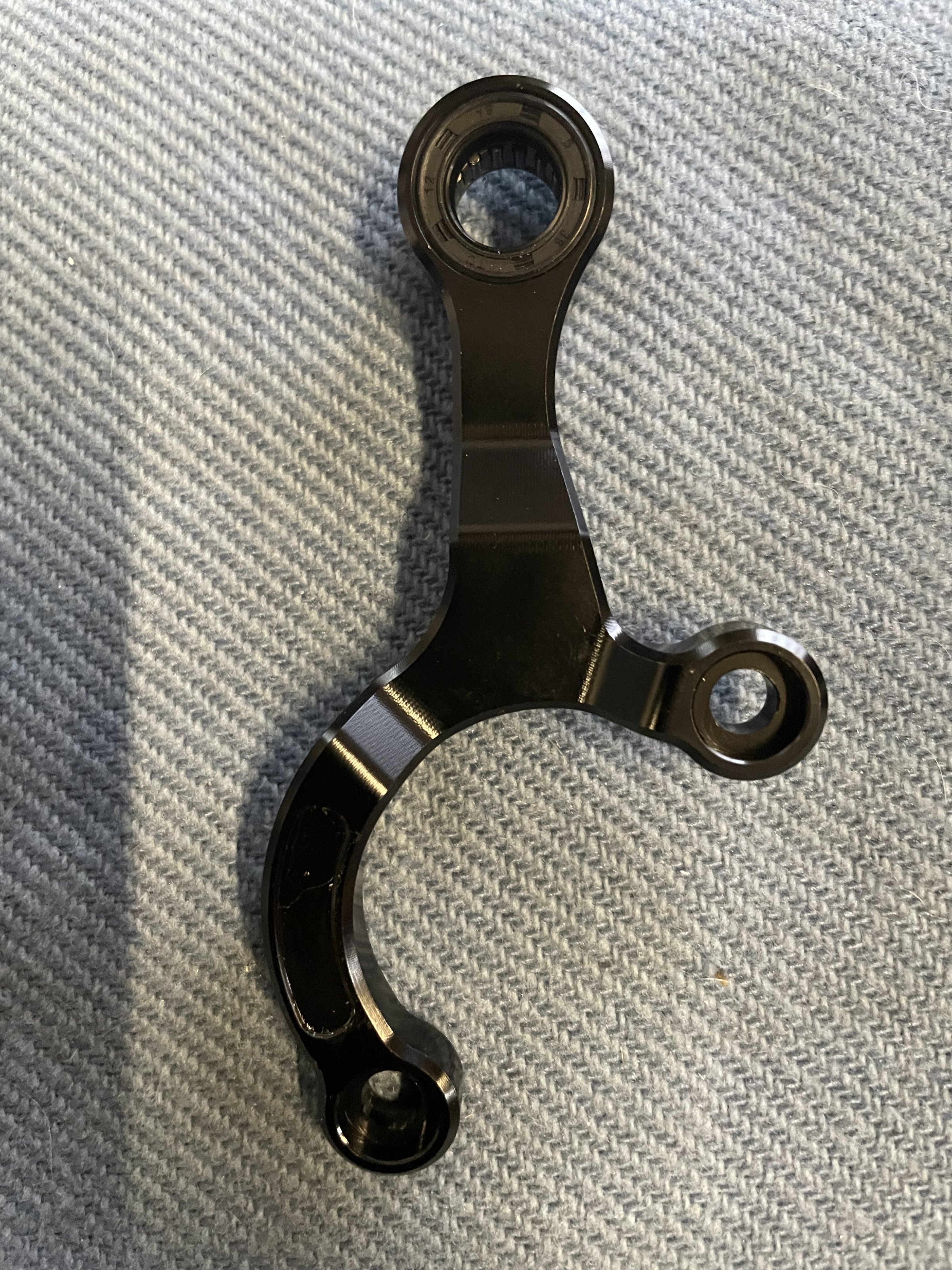

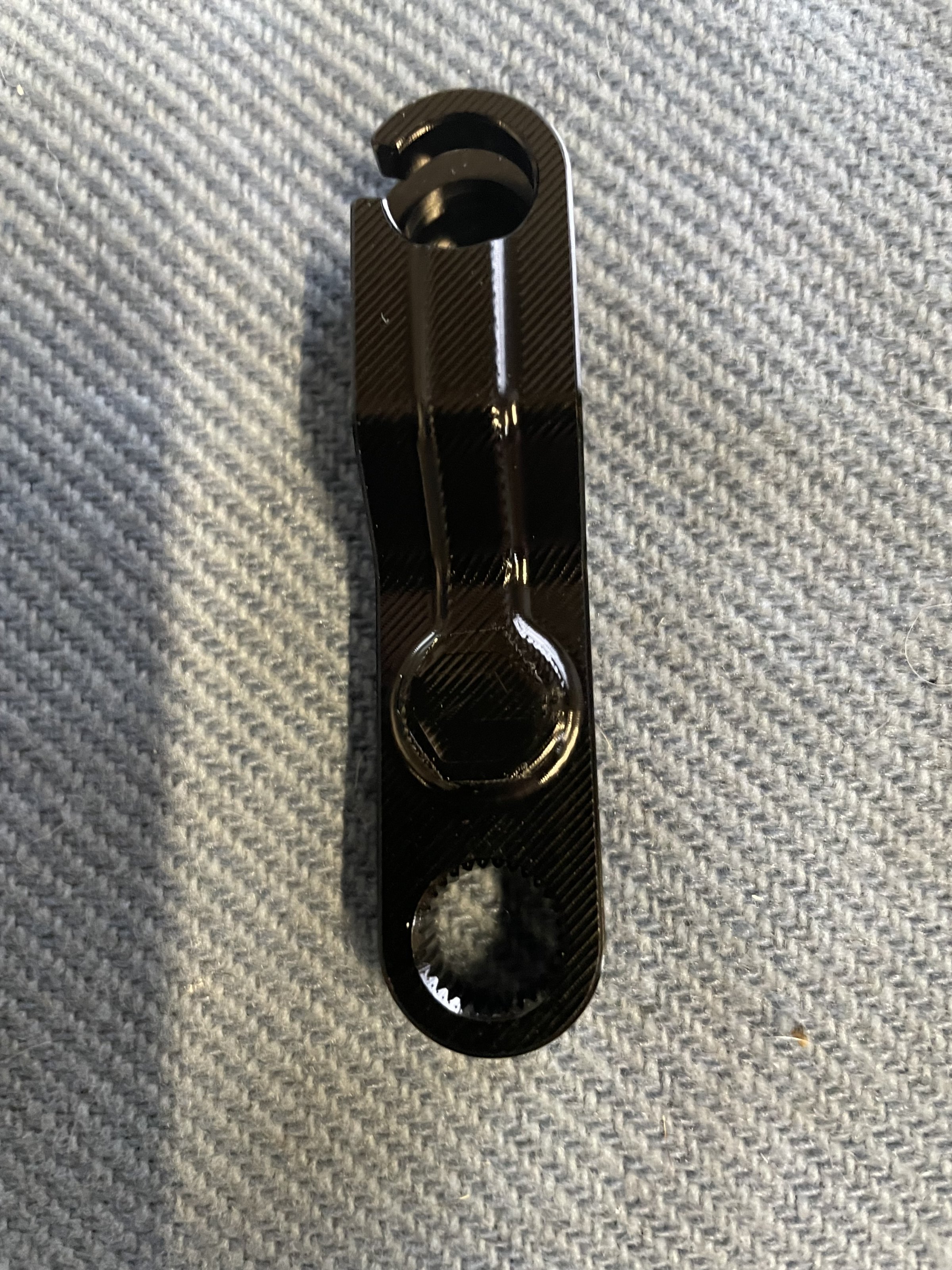

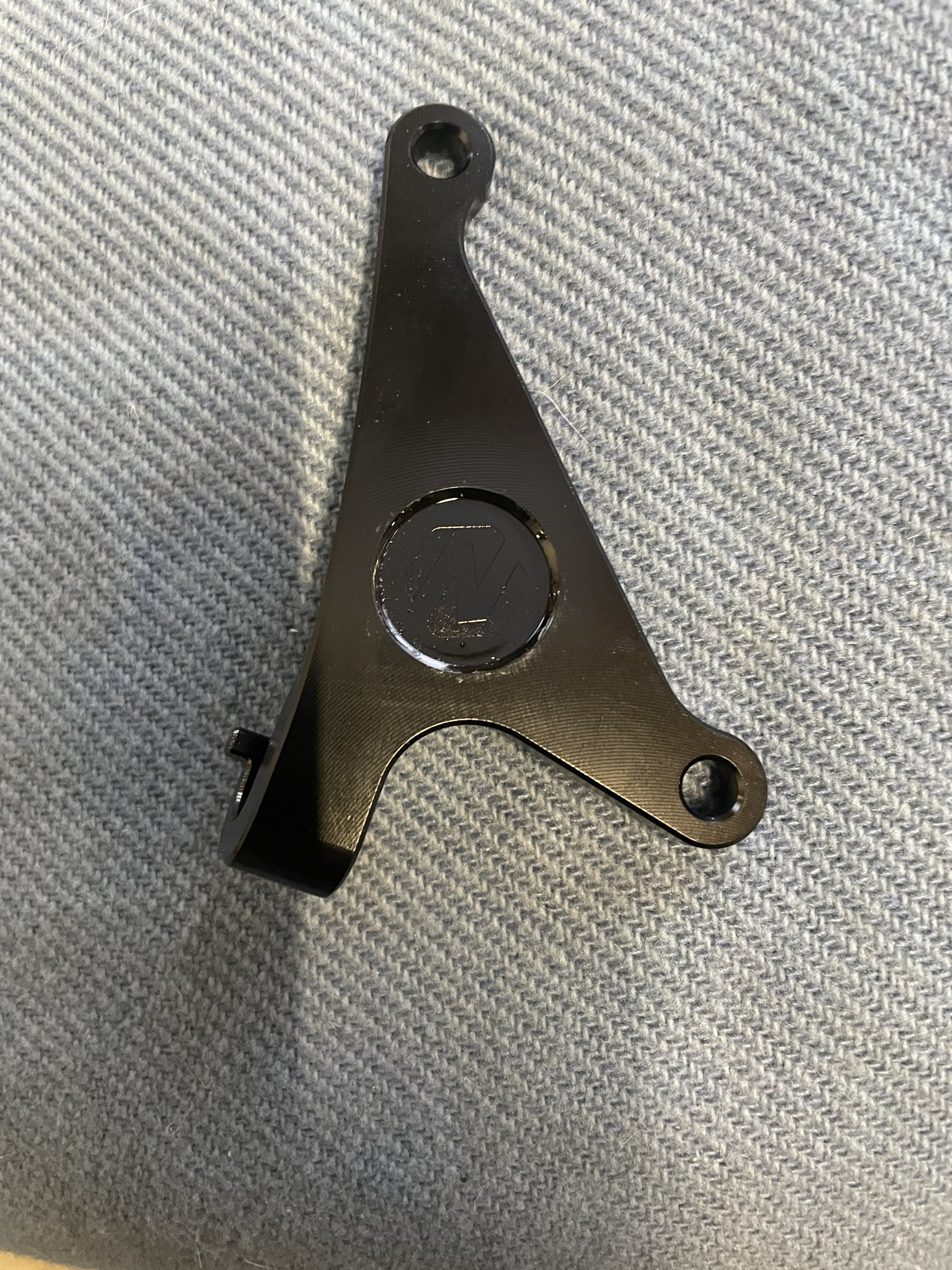

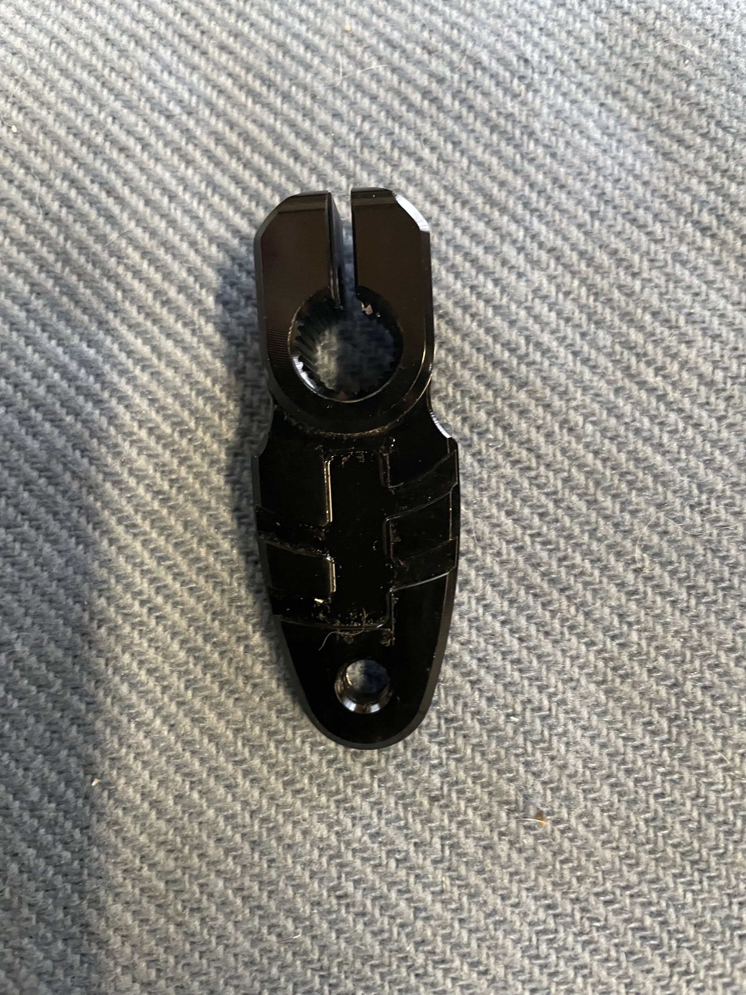

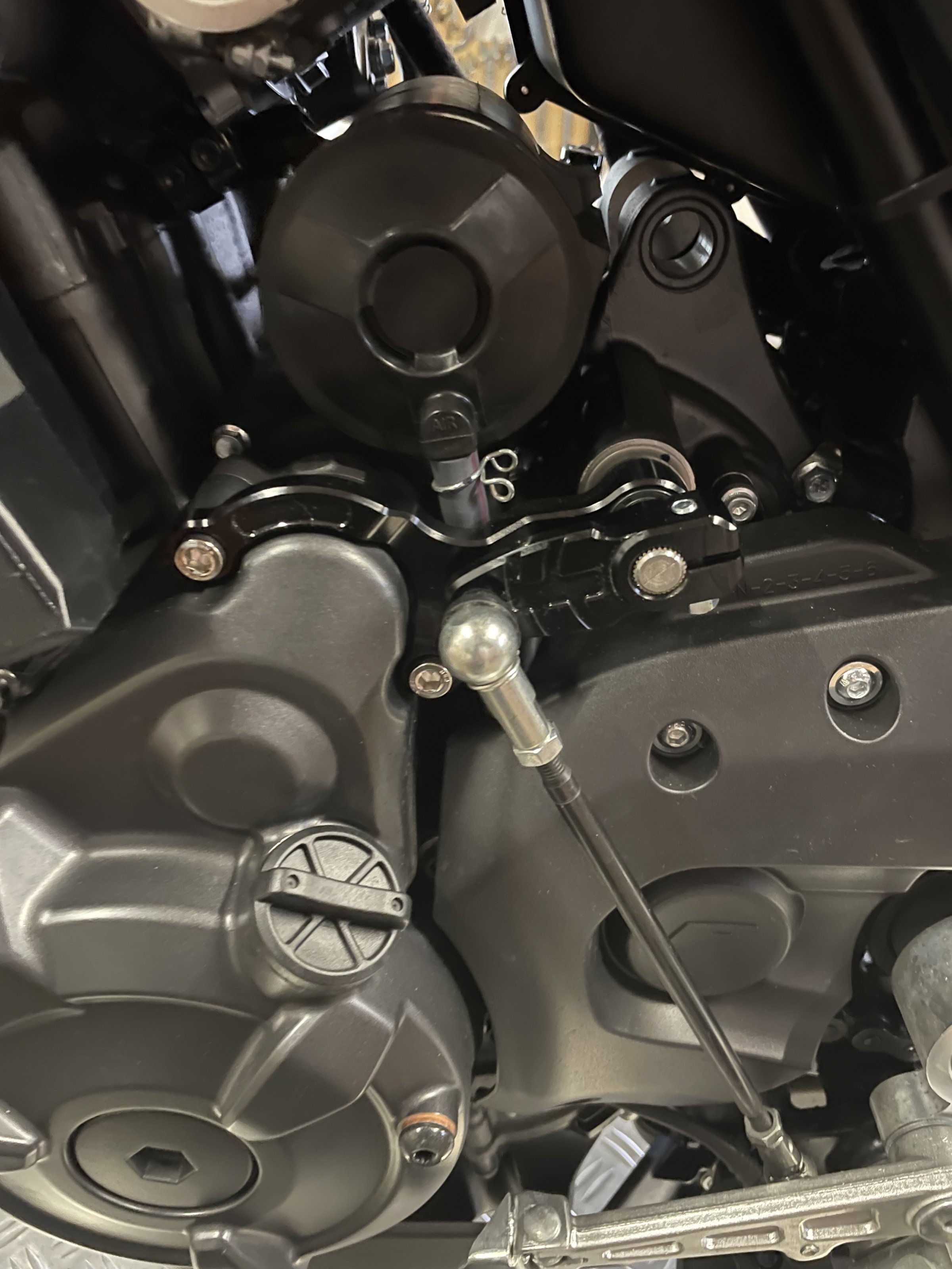

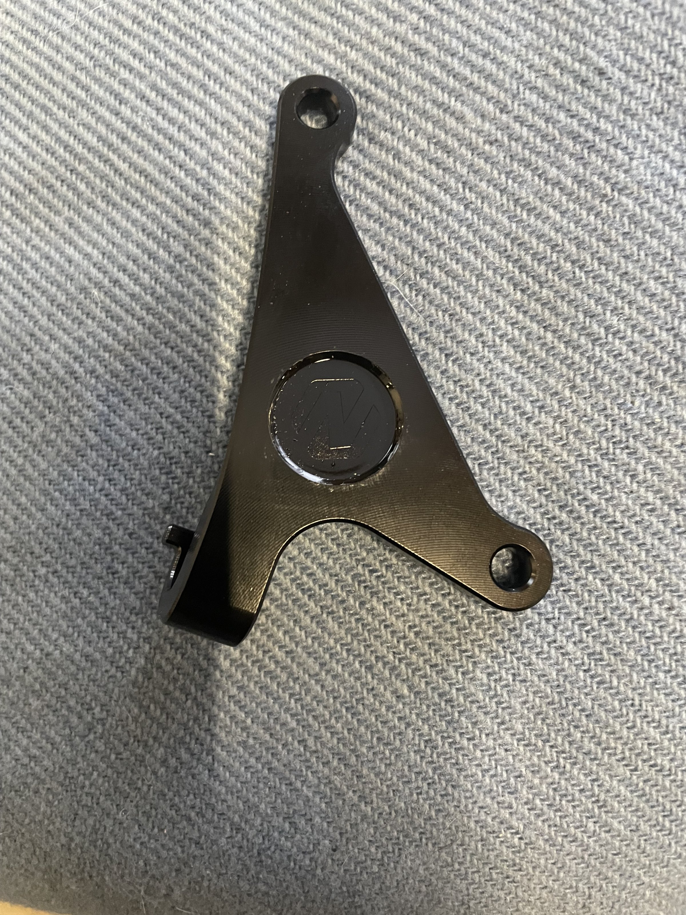

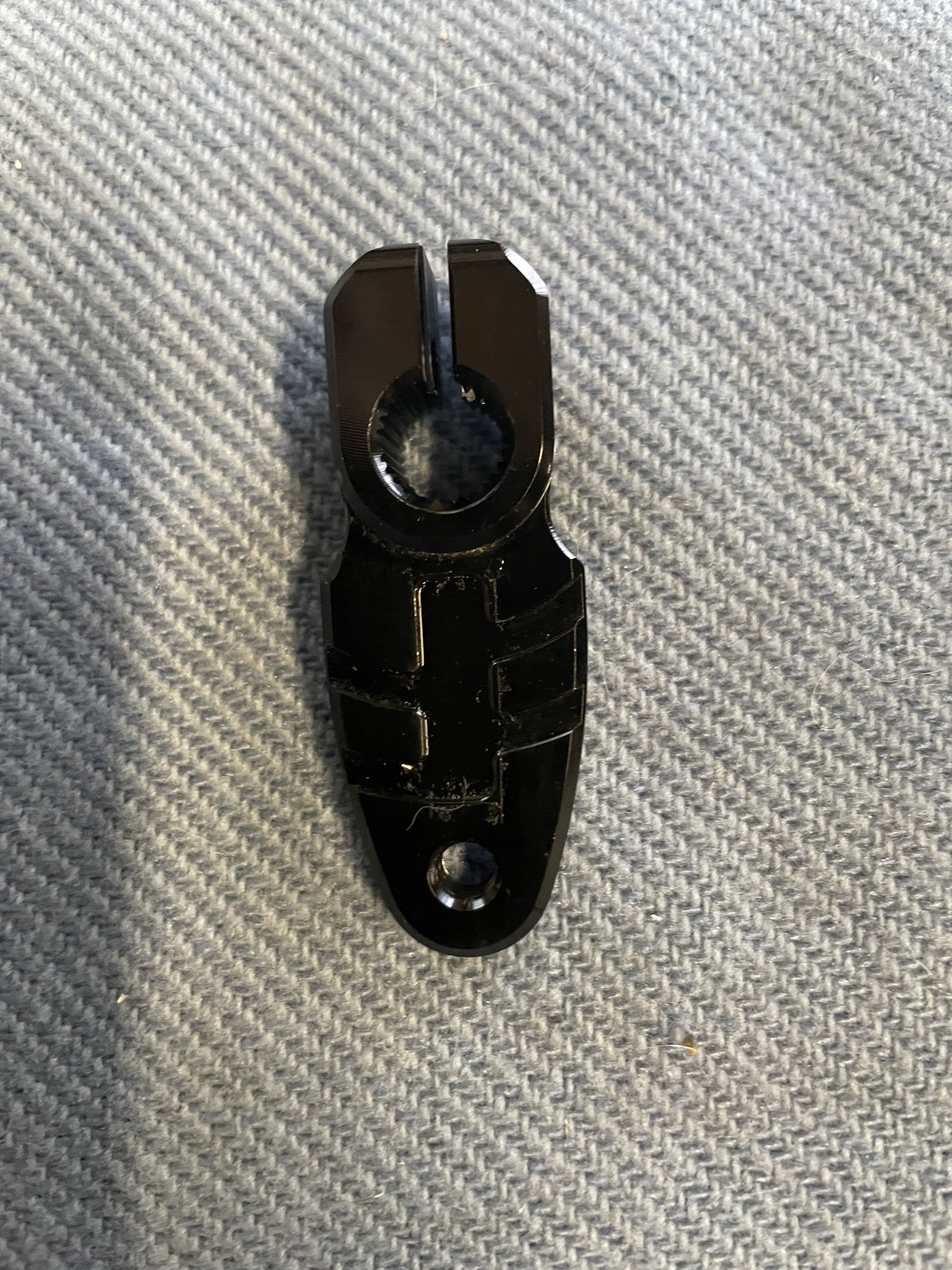

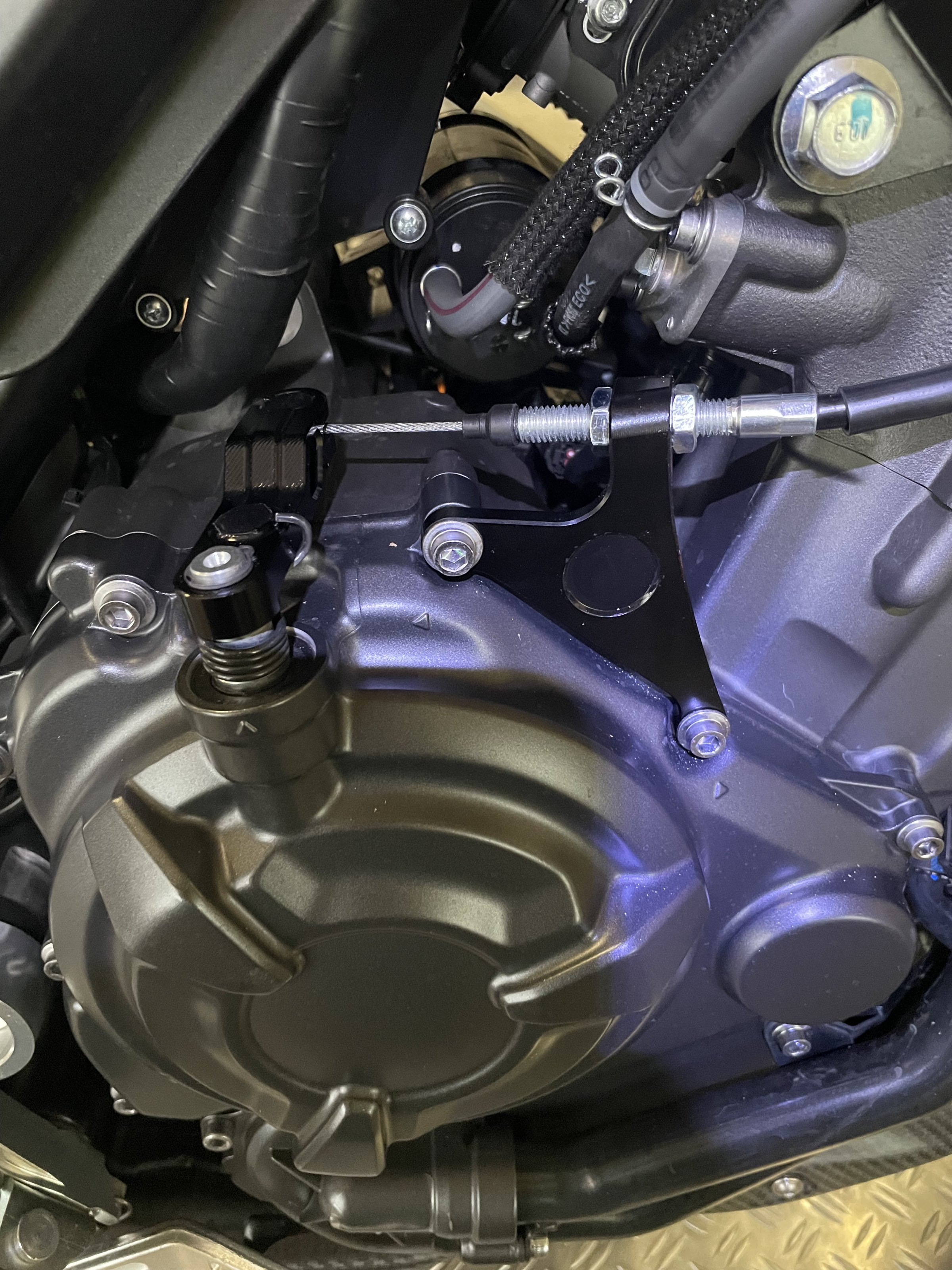

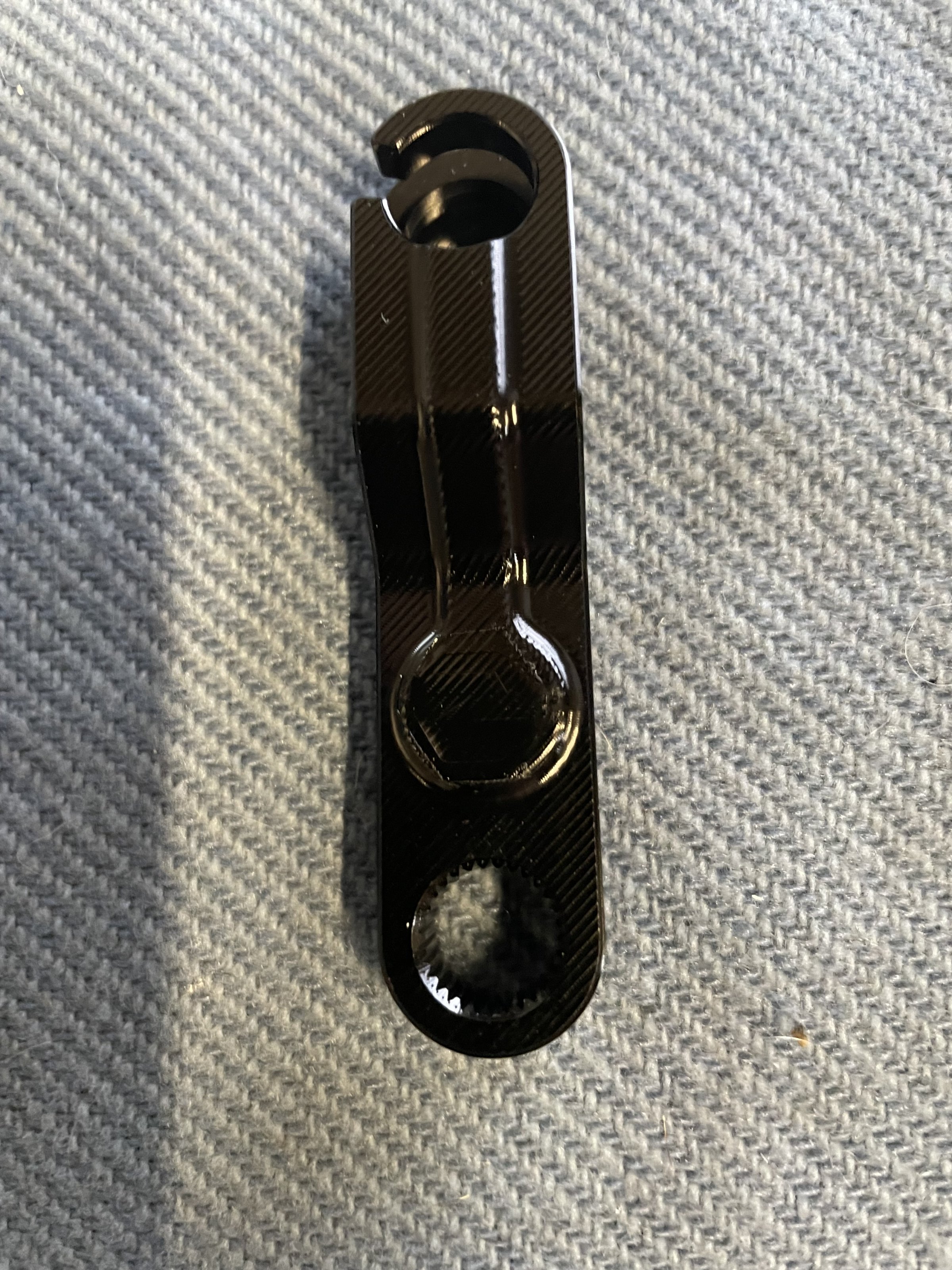

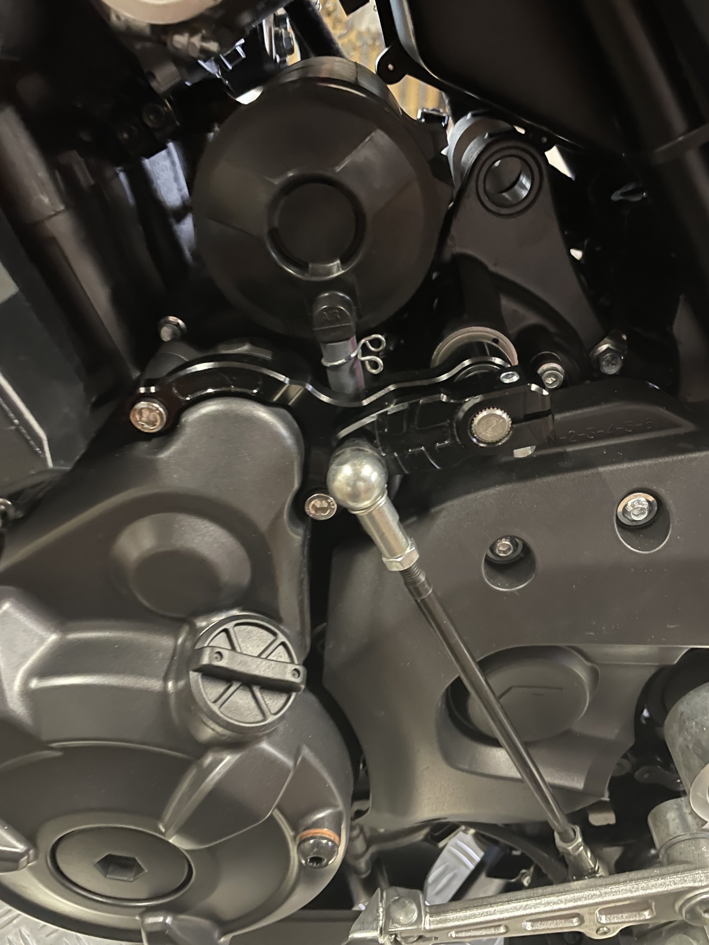

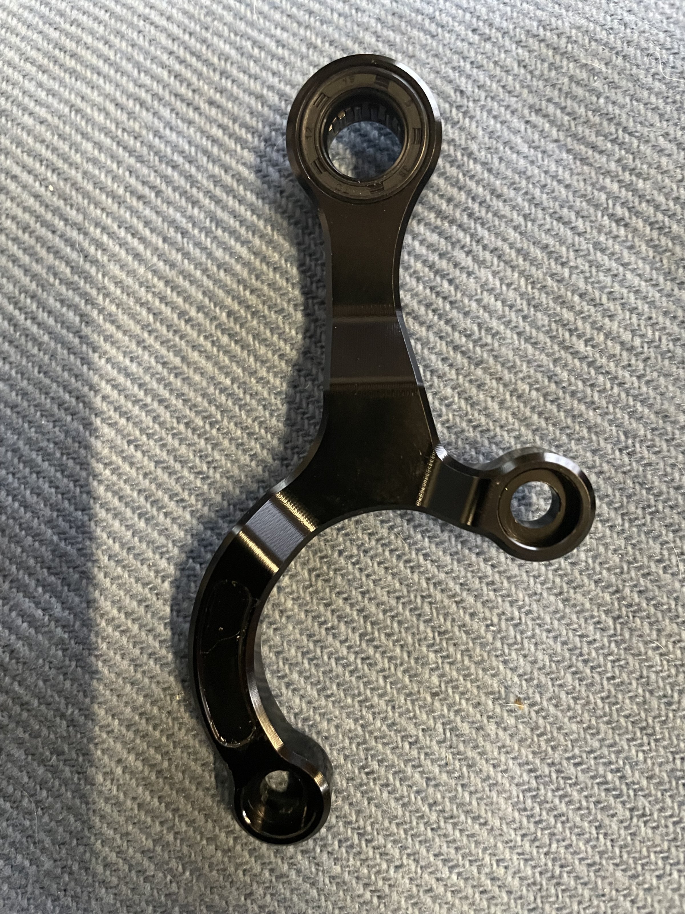

Habe heute ein bisschen "Zeug" von NiceCNC montiert.
Da mir auffällige Logos nicht gefallen habe ich die zuvor mit Bremssattellack schwarz überlackiert.
Der Kupplungsarm ist übrigens 10 mm länger als der originale, d.h. von Drehpunkt zu Drehpunkt 60 mm statt 50 mm. Dadurch sollte die Kupplung etwas leichter zu betätigen sein, der Weg am Hebel oben (bis zum Trennen der Kupplung) wird dadurch aber größer.
Jetzt sieht das so aus:
Probleme bei der Montage gab es keine, der Kupplungsarm muss aber unter einem anderen Winkel auf die Welle gesteckt werden.
Probefahrt gibt es dieses Jahr nicht mehr, bei uns ist schon Salz auf den Straßen und ich hab eh Saisonzulassung 4-11

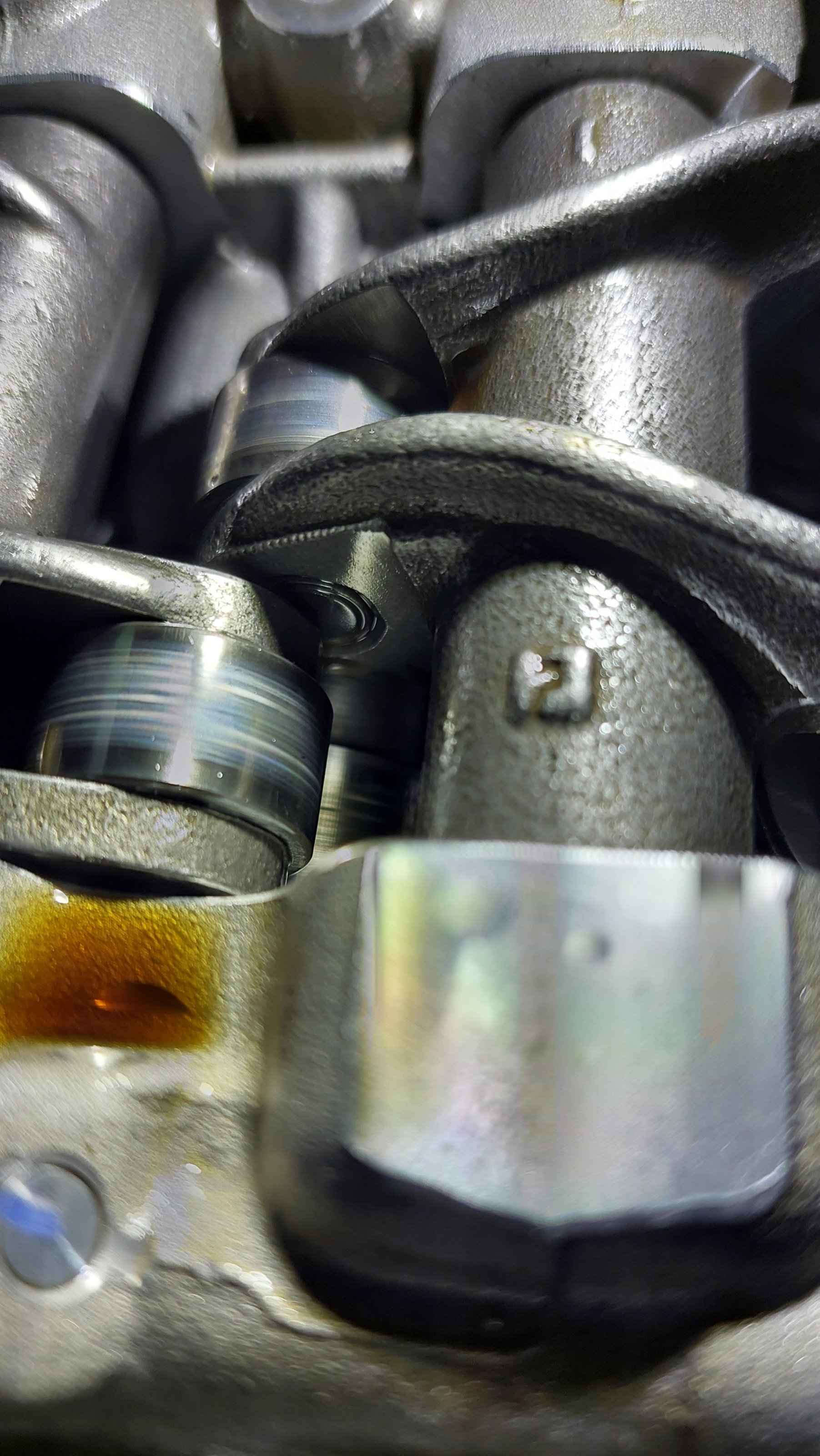

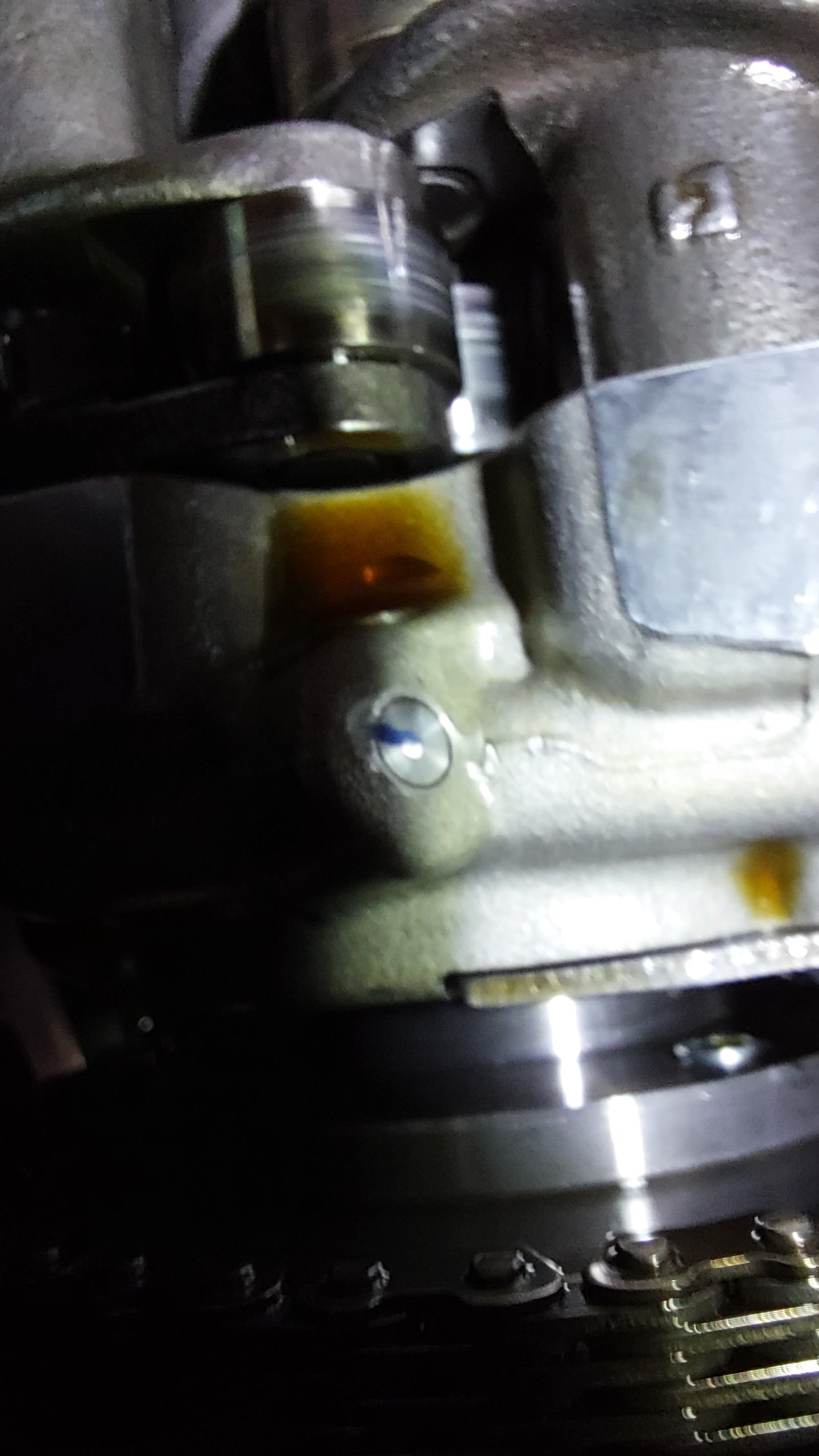

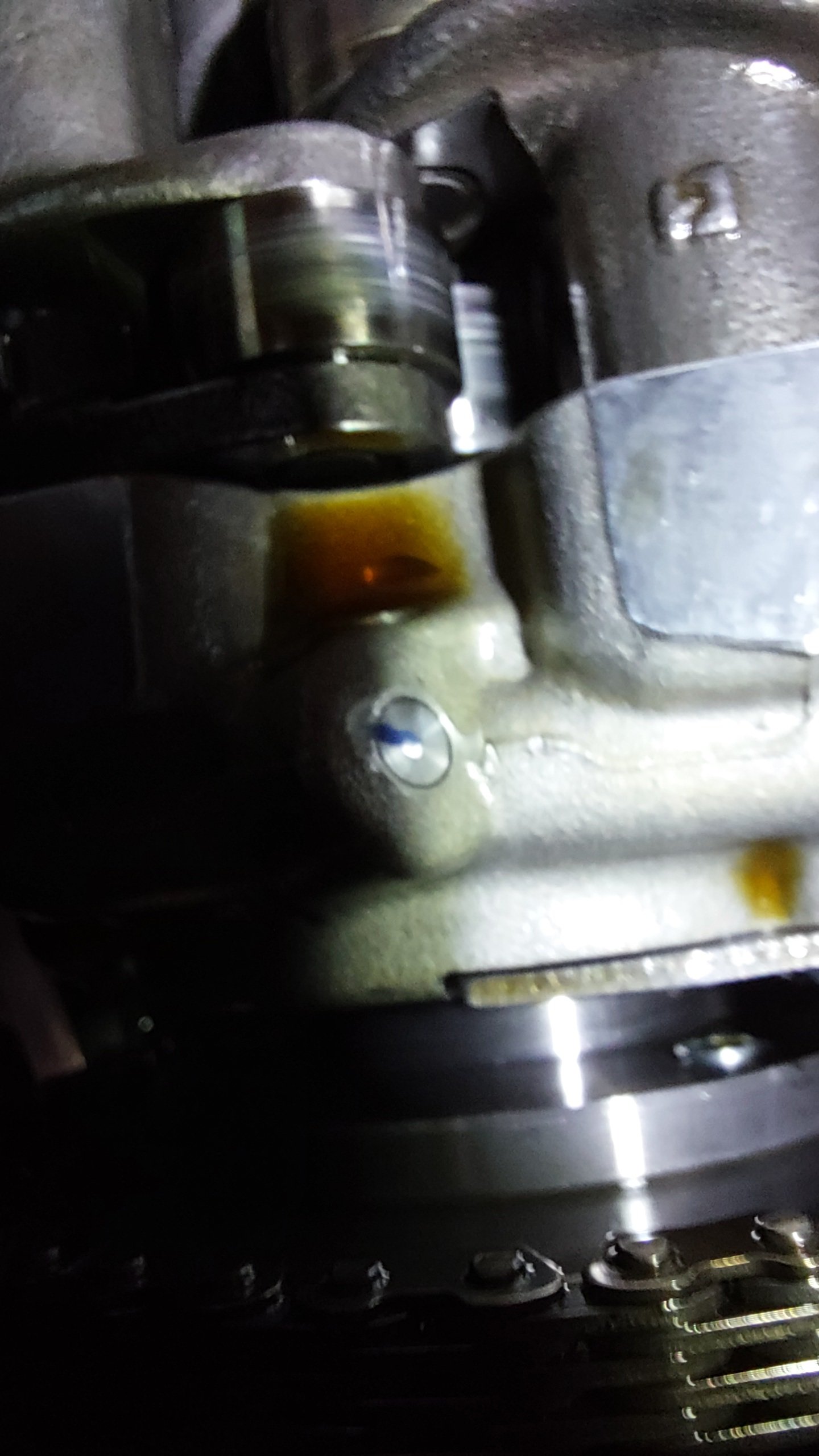

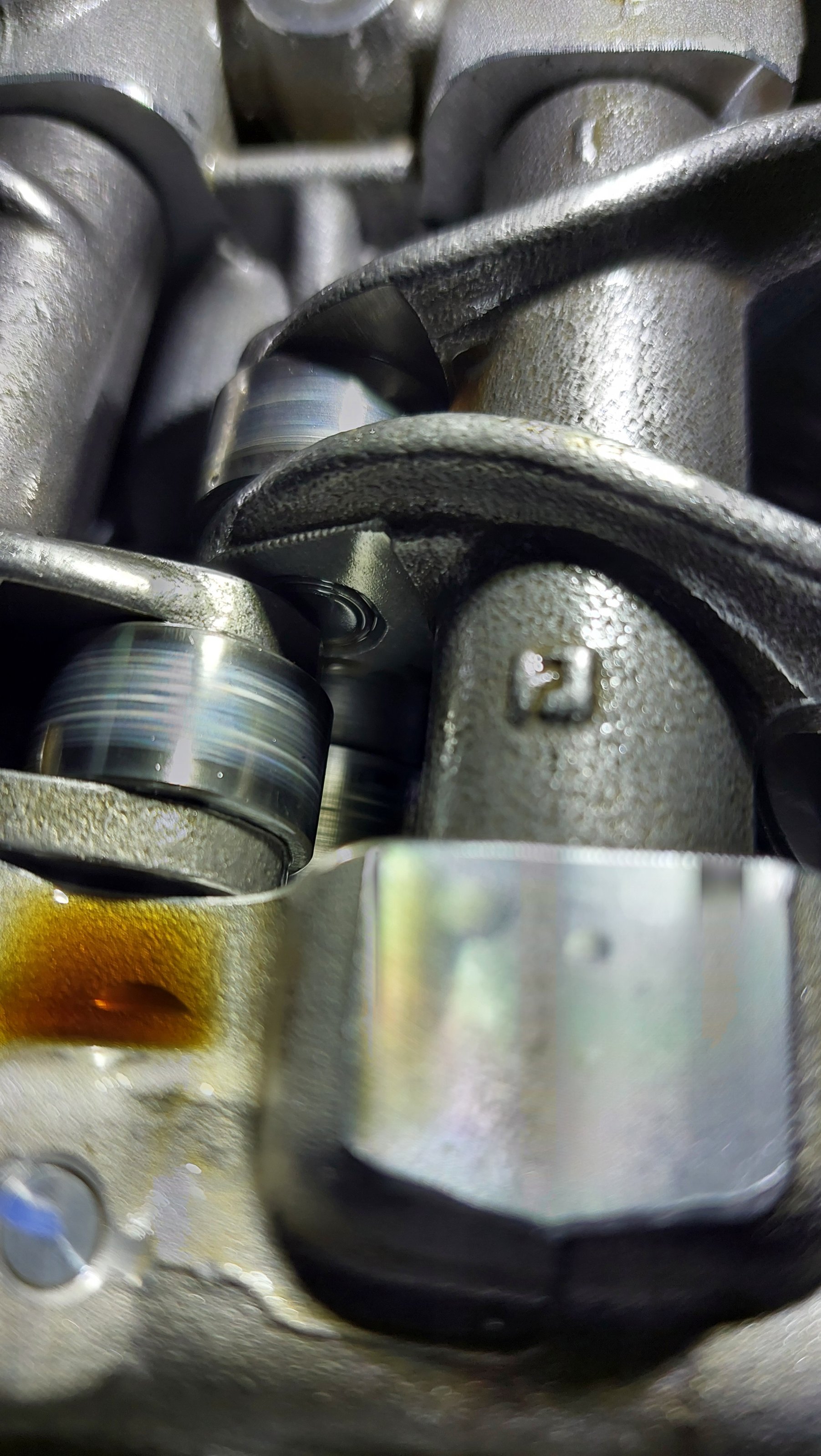

Habe die Fantic zu einem Bekannten Mechaniker für die Inspektion gebracht. Heute schickt er mir Bilder von eingelaufenen Rollenkipphebeln und Nockenwelle.
Hab die Rally immer schonend warm gefahren und auch die Einfahrzeit nach Herstellerempfehlung absolviert.
Da werde ich nächste Woche mal den Händler kontaktieren müssen.
Ich könnte brechen. Wollte sie jetzt eigentlich umbauen, andere Felgen, vorne 21",....Anhang anzeigen 733813Anhang anzeigen 733814
Gestern habe ich die Rally mit dem Anhänger zum Händler gebracht.
Sie stellen einen Garantieantrag, tauschen die beschädigten Teile aus. Hoffentlich ist es ein Problem der Beschichtung und nicht der Ölpumpe.
Habe vorhin zufällig in einer Anzeige gelesen dass bei einer 24er der Motor ausgetauscht wurde. Schon seltsam.
