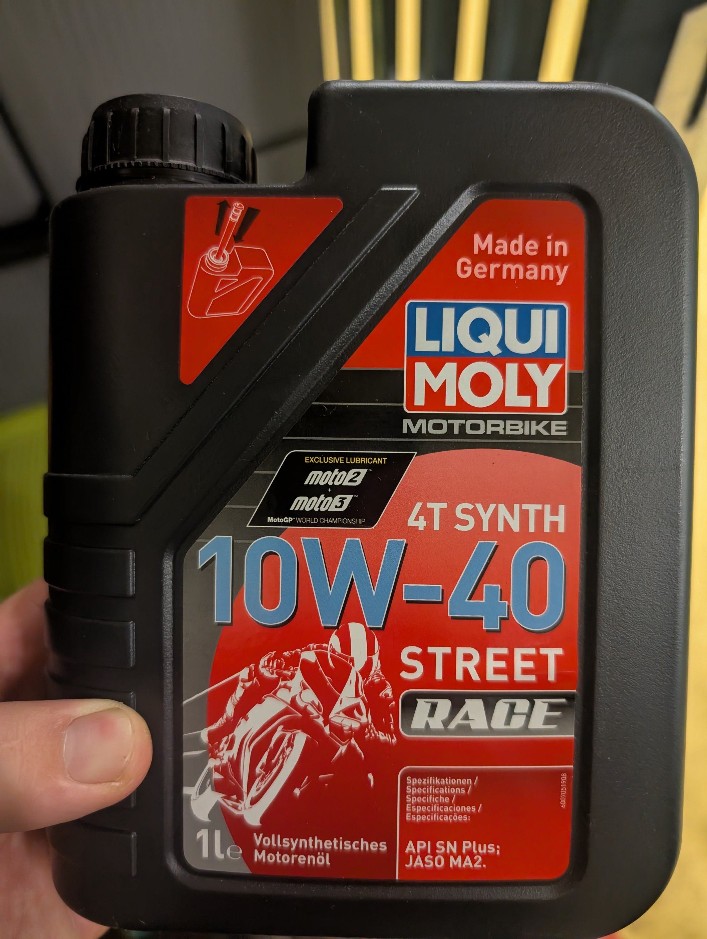

ich habe dieses Motoröl verwendet... sollte passen?!
