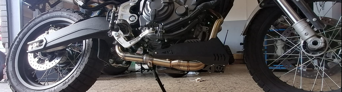

Betreff: 700 Krümmer/Auspuff.
Biete, Verkaufe eine Krümmeranlage für die
Caballero 700 passt supergenau.
Ersetzt den ersten Schalldämpfer (ca. -6kg)
Klang etwas lauter aber nicht mehr als eine HD...
Kein TÜV
Gebraucht
Verkauf unter Ausschluss
jeglicher Gewährleistung!
Gemäß EU Richtlinien
Bitte keine Zeit-Diebe und Plaudertaschen.
Bei wirklichen Interesse nehme ich mir aber gerne viel Zeit
um auch über "Benzin" zu reden : - )
VB: 350€
Standort Wien Versand ca.10€
Bitte Nachricht per PN
Kein Preisdiskussionen hier und kein TÜV blabla...bitte!
