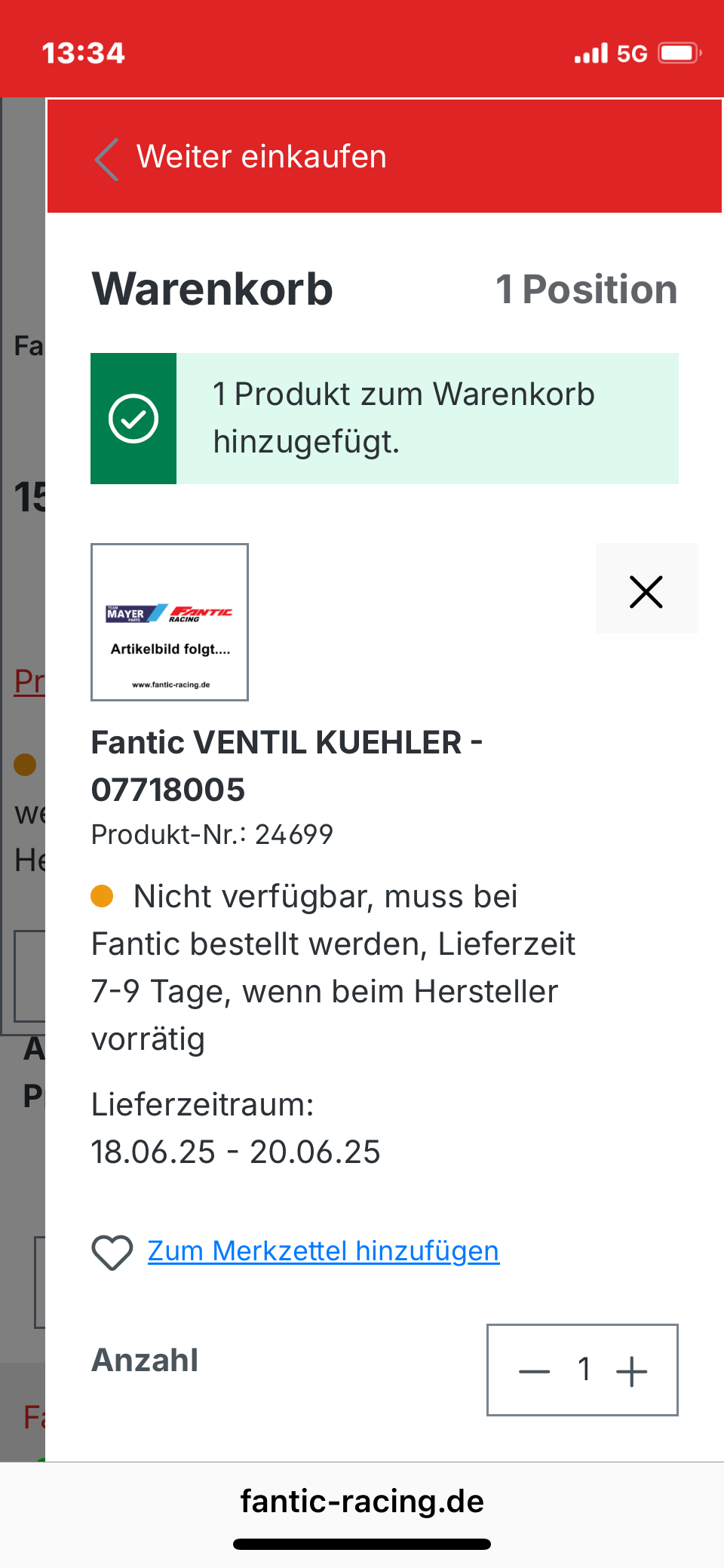

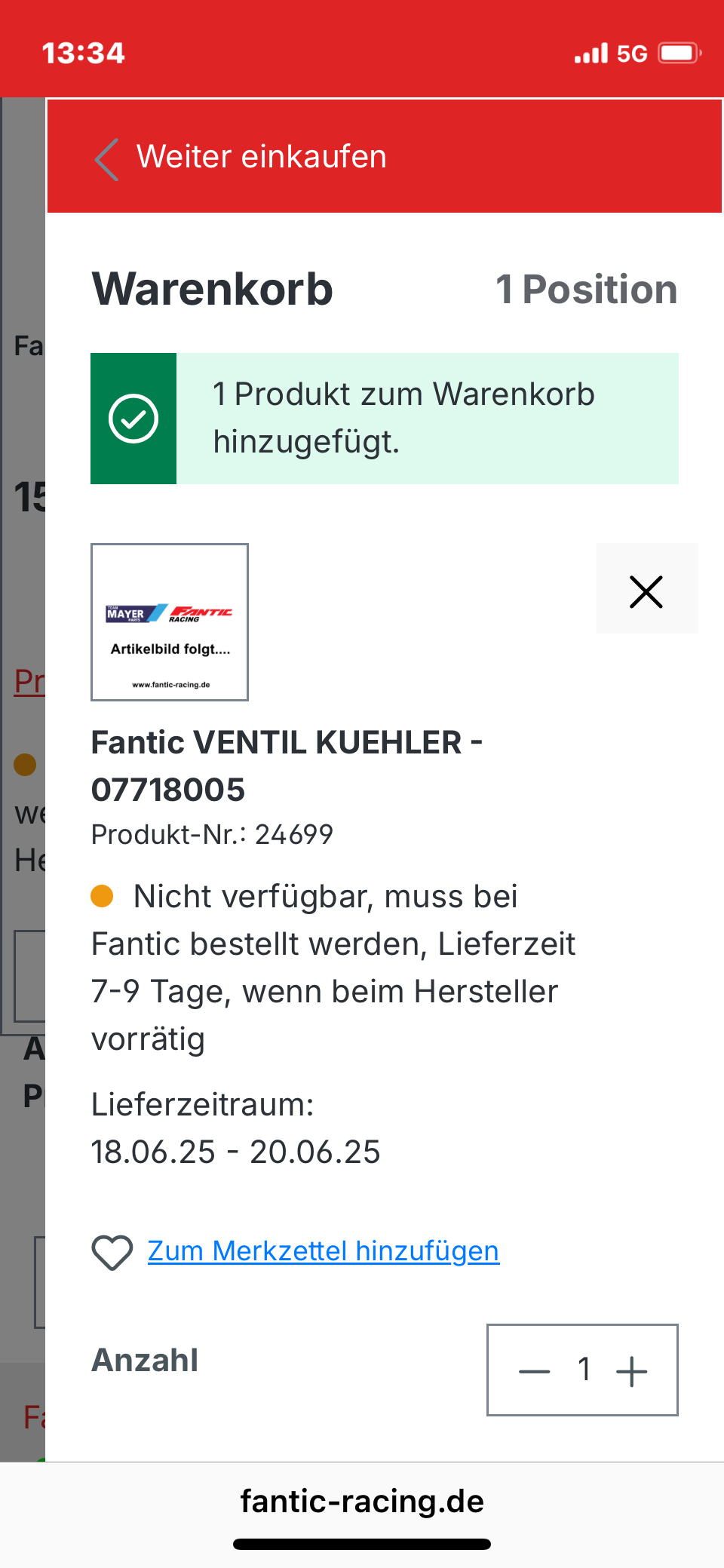

Diskutiere Fantic Caballero ( 700, 500, 250, 125) im Motorrad allgemein Forum im Bereich Community; Moin kann man das kaufen wenn ja wo mit welcher Artikelnummer und selber einbauen ?
SR-V8
28.05.2025
3

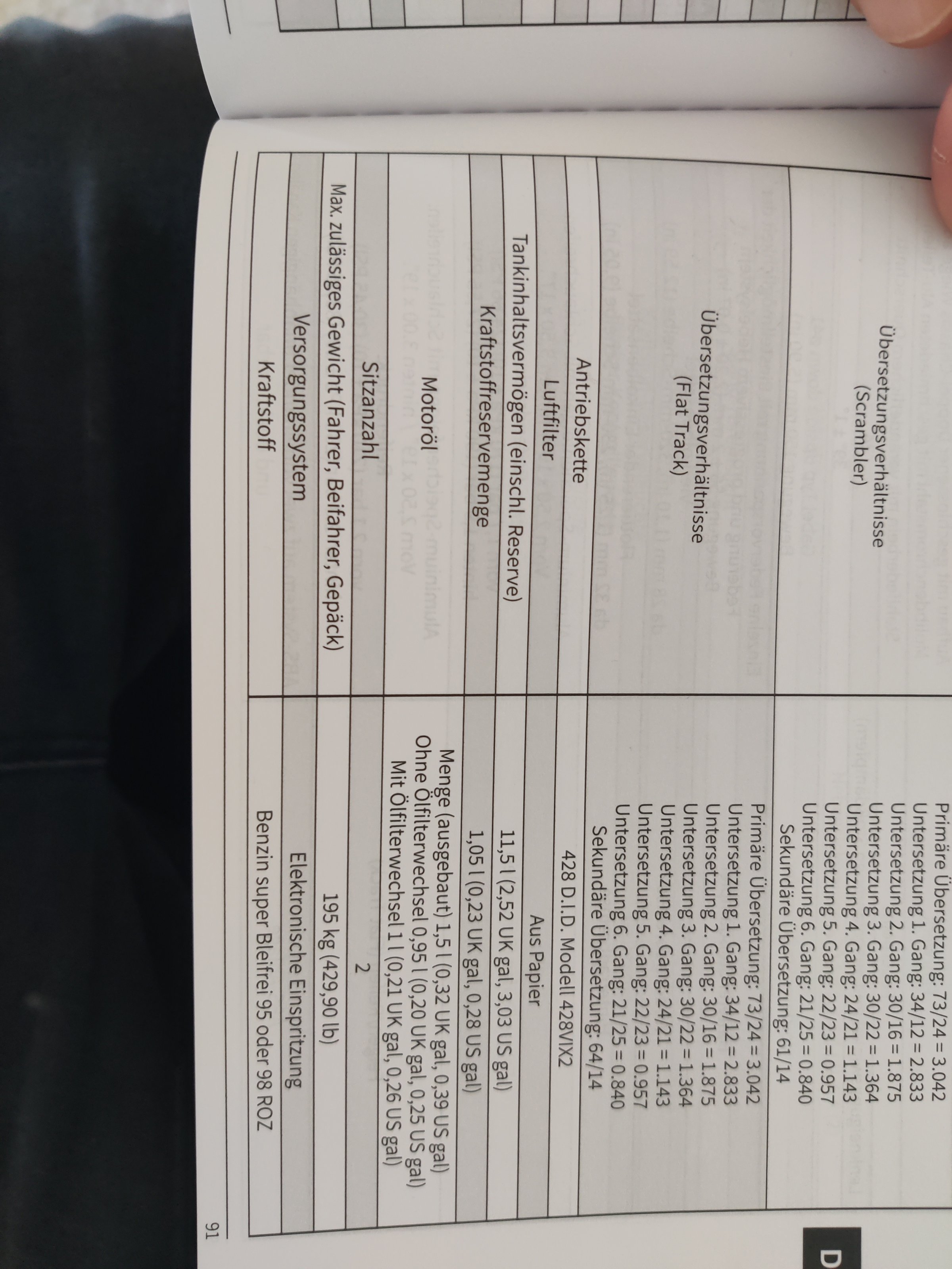

Hallo, ist schon mal jemand aufgefallen, dass die maximal Zuladung im Benutzerhandbuch der 125er von Zulassungbescheinigung deutlich abweicht? Was sagt ihr dazu?
Handbuch: Max. zulässiges Gewicht (Fahrer, Beifahrer, Gepäck) 195kg
Schein: Zulässige Gesamtmasse 270kg
Wenn ich jetzt bei der Angabe im Schein das Moped mit ca. 140kg abziehe, sind wir bei 130kg. Wenn man mehr ansetzt für das Moped werden es sogar noch weniger. Ist jedenfalls fern von den 195kg im Handbuch.

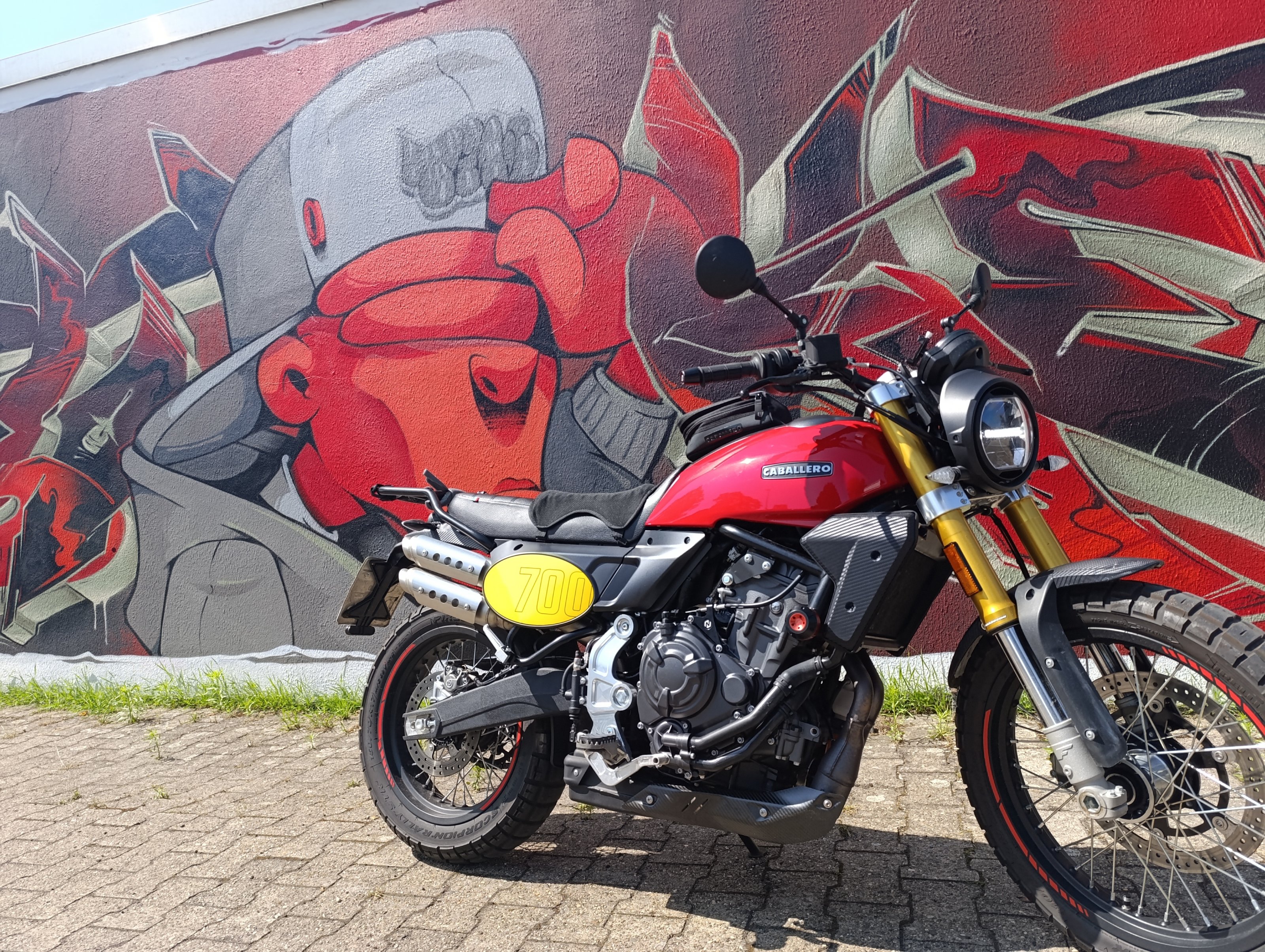

Hallo zusammen, ich war gestern zur 1000er. Inspektion und habe dann im Rahmen der Rückrufaktion auch die Kupplung tauschen lassen an meiner Caballero 700. Ich bin dann heute ausgiebig Probe gefahren und kann sagen, nun ist die Caba. fast perfekt. Schaltbarkeit und Kuppeln sind nun , wie man es von einem Yamaha Motor erwartet, SUPER! Zweitens möchte ich hier noch Scrambler Düsseldorfer lobend erwähnte! Sehr nette und kompetente Leute dort. Ein schneller Termin und ein guter Preis haben mich überzeugt.1000104464.jpg

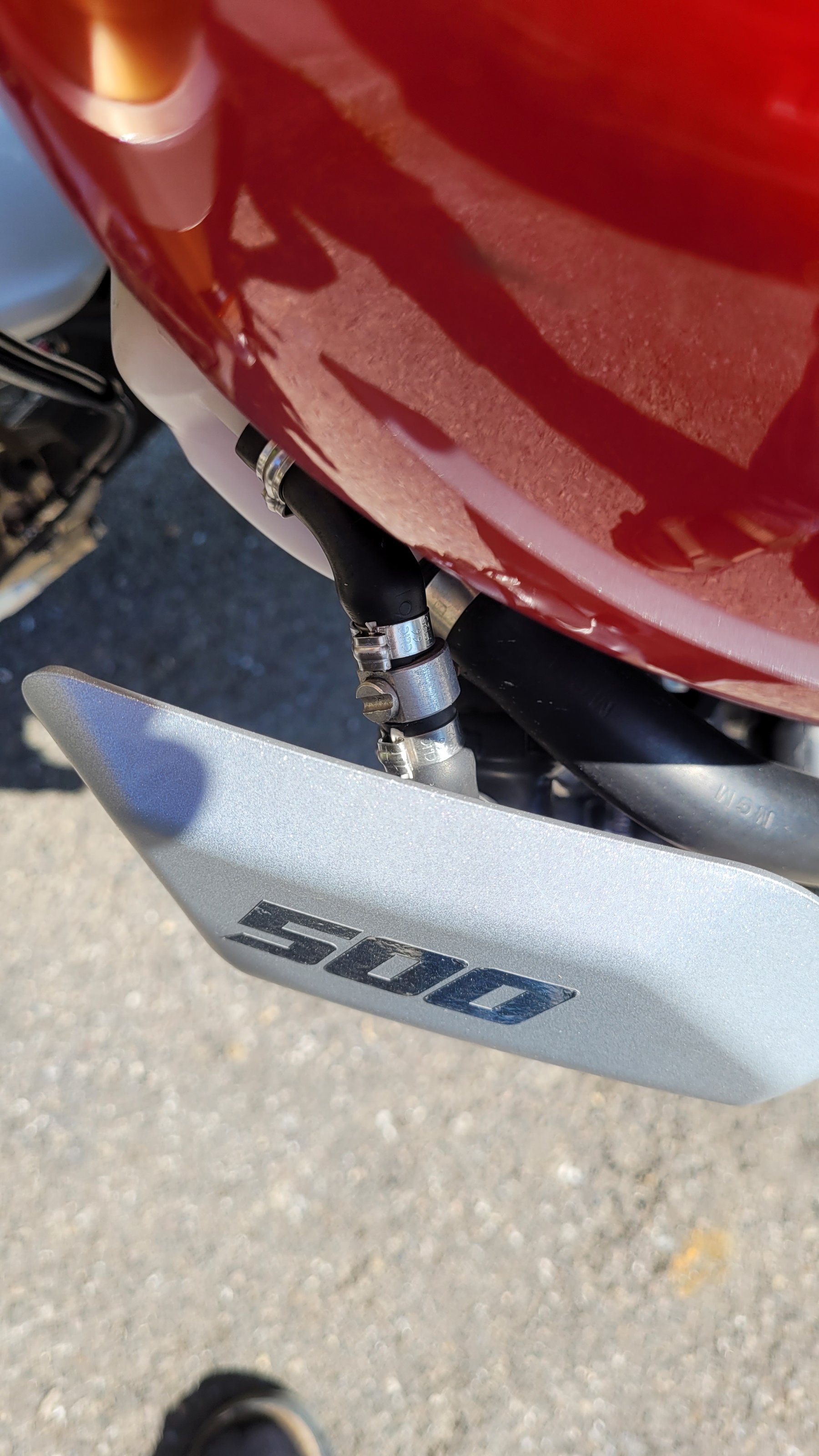

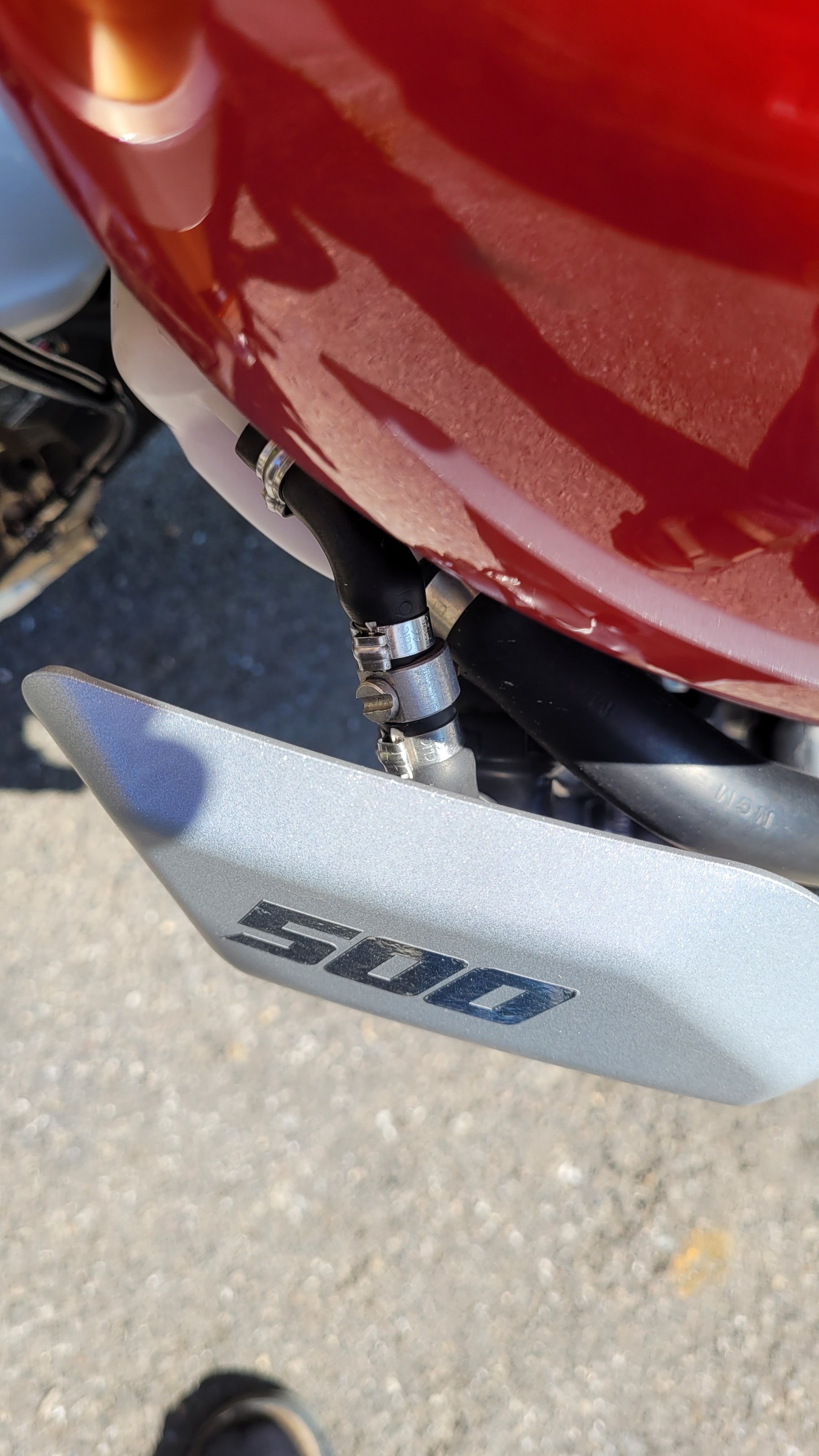

Hi Jõrg,
Du meinst sicherlich dieses hier
Das ist kein Rûckschlag, sonder einfach nur ein Sperrventil (Auf/Zu).
Sinn ist, daß sich nach Befūllung und Entlūftung der Entlūftungsschlauch sich verschließen läßt.
Dadurch kann sich im Kūhlkreis Druck aufbauen und die Gefahr des Kochens wird reduziert.
Viel wichtiger ist der Tausch des Bimetalthermostats im Kūhlkreislauf.(rechte Zylinderkopfseite).
Hier wurden Anfangs falsche Thermostate verbaut, die nicht voll õffnen konnten und somit der Motor ūberhitzte. Mit der Folge durchgeknallter Kopfdichtungen.
Desweiteren wurden andere Wasserpumpenràder verbaut.
Und das letzte aktuelle Mapping ist auch sehr empfehlenswert.
Eine koordinierte Rückrufaktion im eigentlichen Sinne hat es auch nicht gegeben. Das war eher eine wilde Abfolge verschiedener Versuche den NC450 zu besänftigen. Was dann letztlich auch geklappt hat..
Wenn deine sich noch im Auslieferungszustand befindet, kann ich Dir nur emfehlen, diese Modifikationen nachzuholen. Am besten in Zusammenarbeit mit einer Fanticwerkstatt.
( Allein schon wegen des Mappings).
Grūße Frank

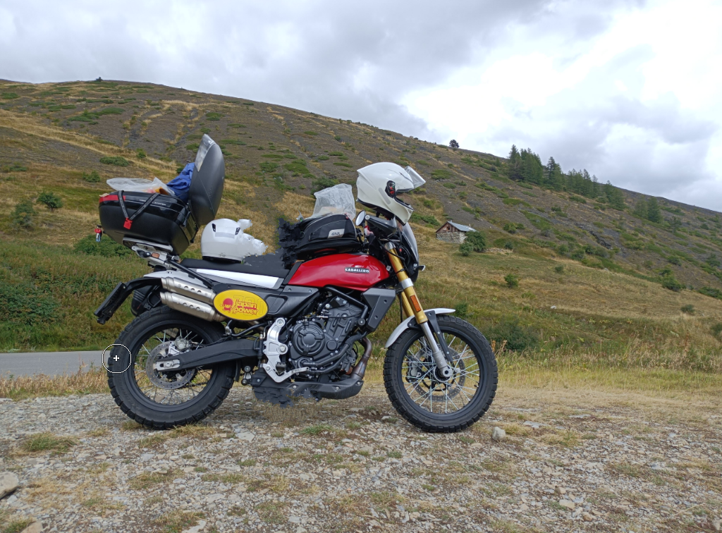

Schottland geht auch mit Caballero!
Wenn nur die Anfahrt nicht wäre. Knapp 500 km bis zur Fähre sind schon ne Quälerei.
Auf der Rückfahrt habe ich den Zündschlüssel im Tankschloss abgebrochen, weil diese dämliche Kappe geklemmt hat und ich bei steckend Schlüssel dagegen gedrückt habe.
Den Rest konnte ich rausziehen und ins Zündschloss stecken. So konnte ich wenigstens heimfahren. 330 km und es sind noch ein paar Tropfen drin, war aber schon spannend...
