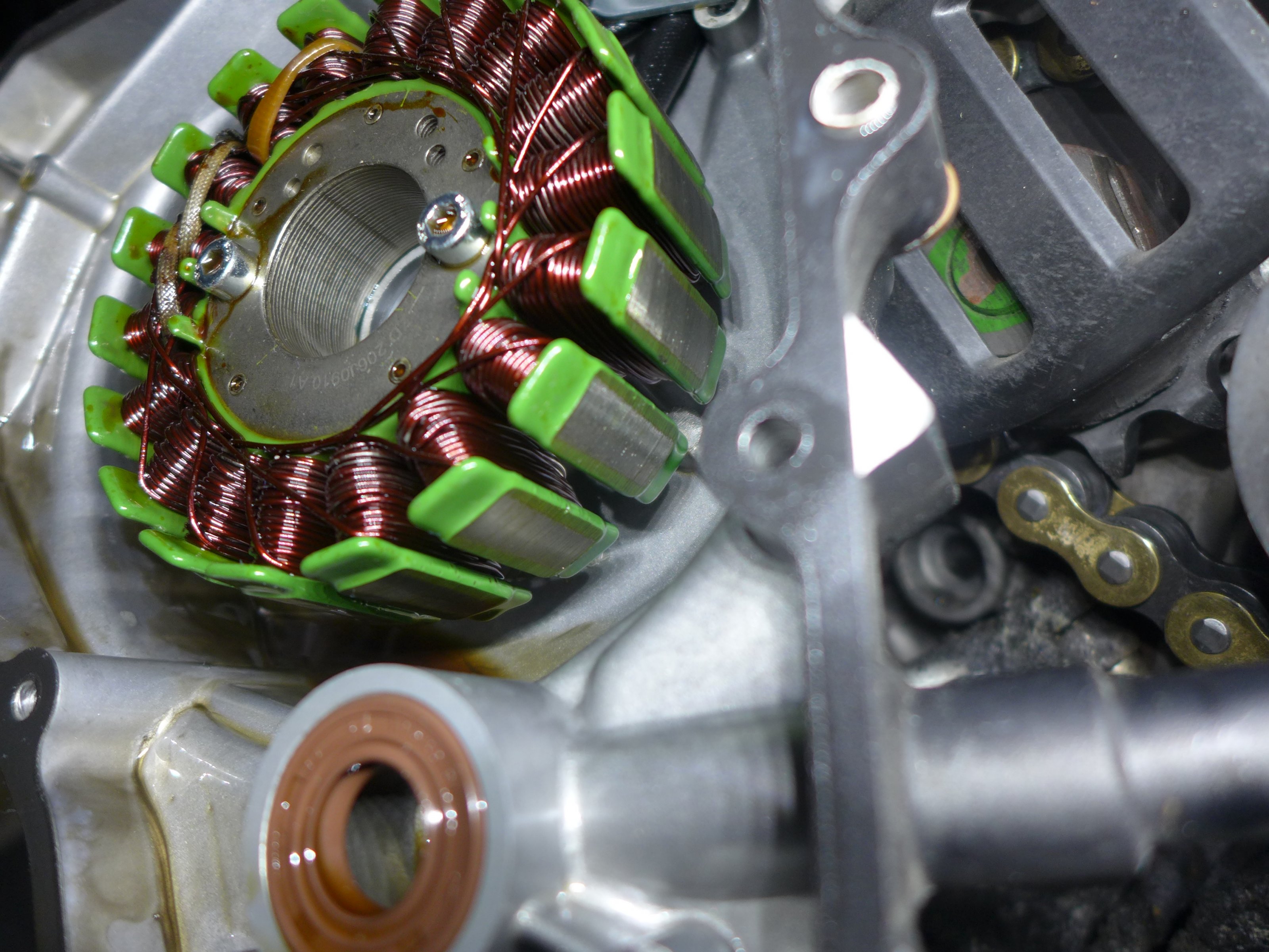

eben drum Leut,mal einfach mal 'n anderes,schönes Mopped haben.;) ..Muss einem gefallen,is Geschmacksache -Da muss mer halt mit manchen Unzulänglichkeiten/Problemchen halt leben---zumal Fantic is halt Klein-Serienhersteller-da kommen Problemchen halt auf--wie auch bei den anderen Grossen Hersteller'n...und die haben auch Probleme!!
Tät mich interessieren wie Händler feststellte das MotorDeckel zu weit ausgefräst ist ? war das Problem ? ,is der rechte Deckel die axiale Begrenzung der Schaltwelle ??? was hat Händler da gemacht ??
werd mich da mal mit beschäftigen, zuerst steht Generatorseite an,dann mal nach Schaltwelle gucken---
interessiert mich halt...hab Zeit und Interessiert mich...
Gruß...........

Bei meiner Kiste ist doch das gleiche. Braucht mein Händler über eine Woche um festzustellen das die Teilchen von der lichtmachine kommen.
Wenn bei meiner nochmal was ist, dann kann er sie behalten (kein Vertrauen mehr )
Wünsch dir aber trotzdem eine schöne Ausfahrt.
joau-ne - da nehm ich mal dein Händler in Schutz--grad eh ne komische Situation,Fantic wahrscheinlich neu für ihn-er muss halt auch erst gucken.....
