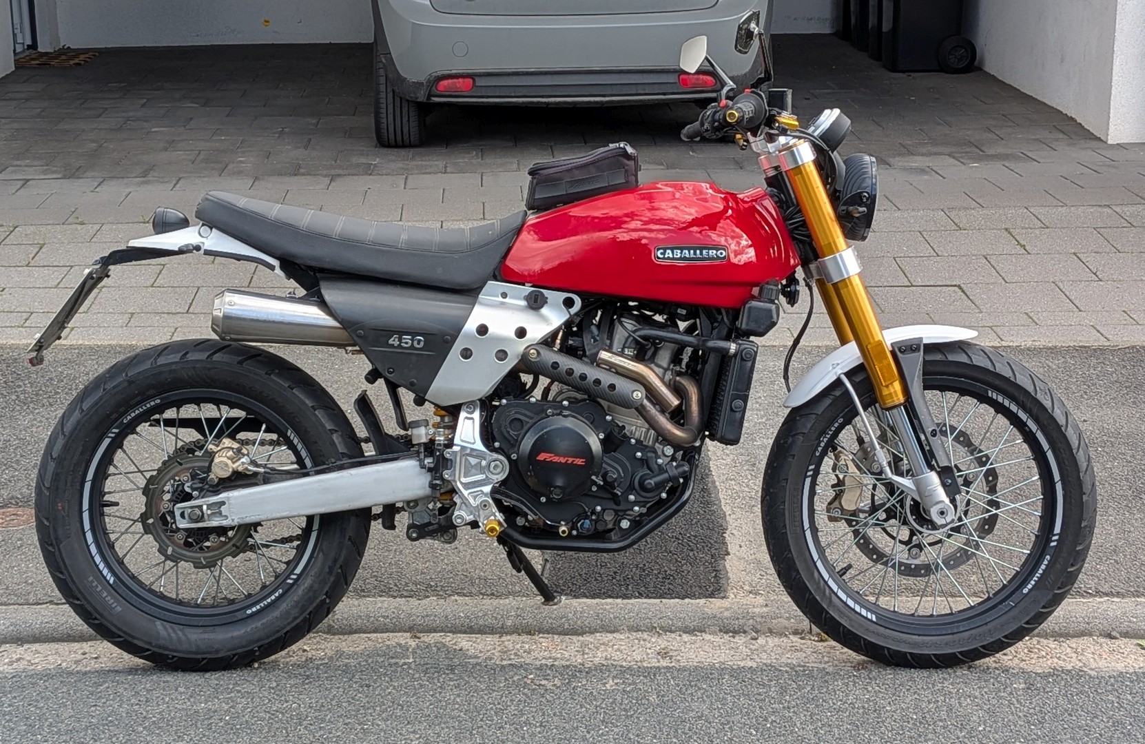

Ich habe mal wieder meine Caballero verschönert (? Geht das überhaupt ?), ich meine natürlich individualisiert. Vor ein paar Tagen habe ich mal wieder im Internet gestöbert, was der Zubehörmarkt so Neues für die Caballero bietet. Dabei bin ich auf die Felgenaufkleber von LabelBike in Italien gestoßen. Die haben mir sofort gefallen. Die Aufkleber wurden super schnell geliefert und sind relativ einfach anzubringen. Ich habe die Räder dazu ausgebaut, dann sind Säubern und Anbringen einfach leichter.
Ich fand die schwarzen Felgen von Anfang an nicht so schick. Zusammen mit den schwarzen Reifen entsteht so der Eindruck von superfetten Reifen wie bei einem Fatbike. Die neuen Aufkleber trennen die Felge optisch vom Reifen, eine sehr einfache und günstige Möglichkeit das Aussehen von Reifen und Felge zu ändern. Die Alternative wäre pulverbeschichten oder eloxieren der Felgen. Aber das ist natürlich eine ganz andere Nummer. Da denke ich erst drüber nach, wenn die Speichen neu müssen.

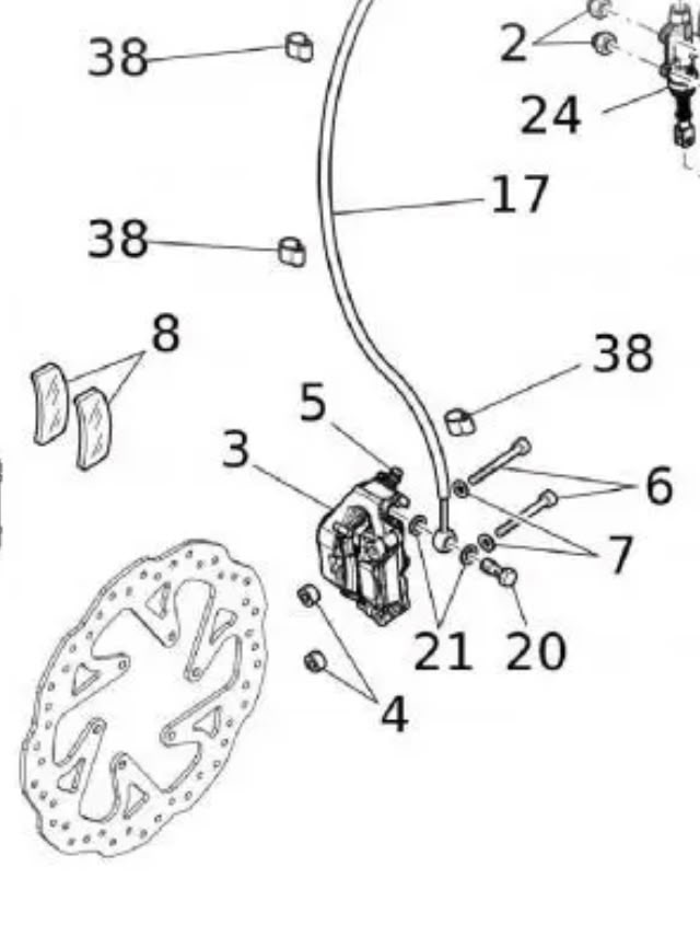

Ich habe zwei Probleme aktuell. Das erste ist mit der Bremse der 500er FT E5. Weiß jemand, ob an der Bremse normalerweise ein Federblech verbaut ist? Da ist keins und auch in der Explosionszeichnung scheint es keins zu geben.
