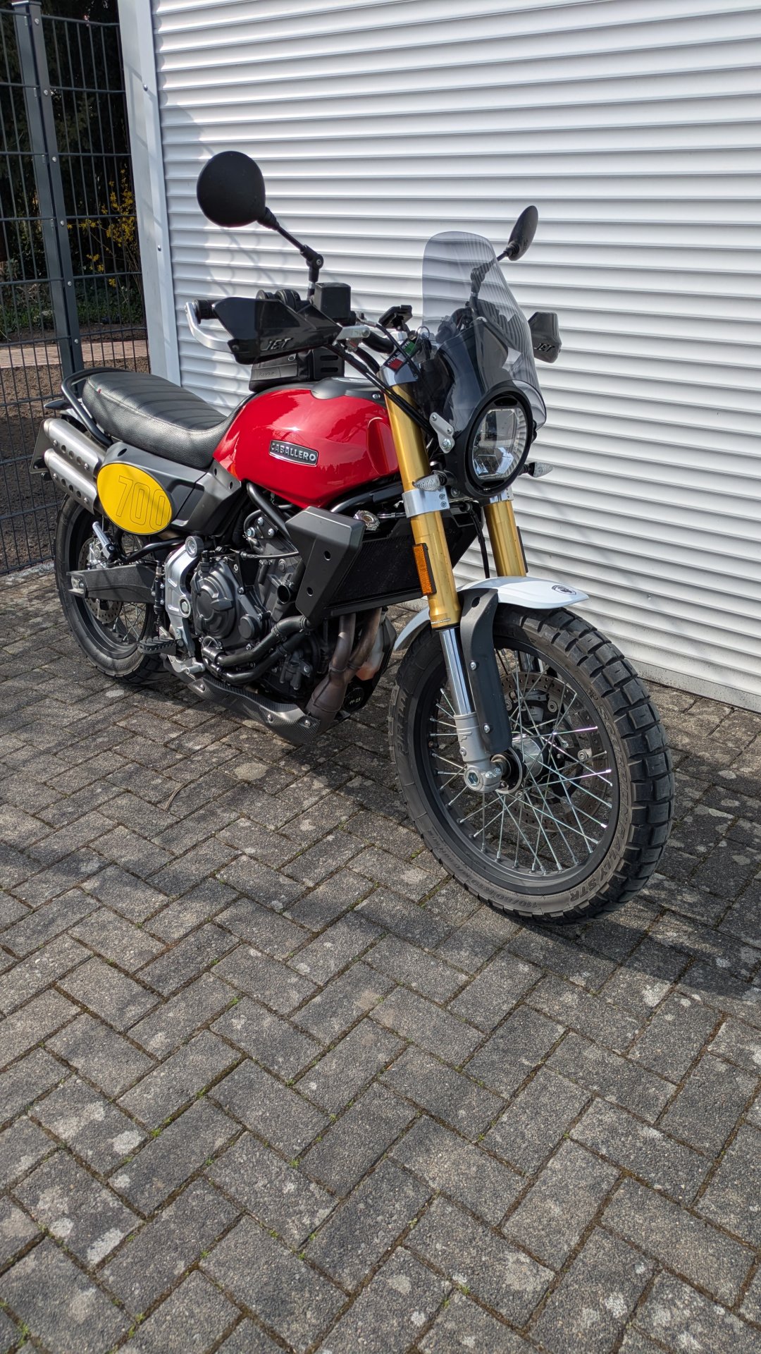

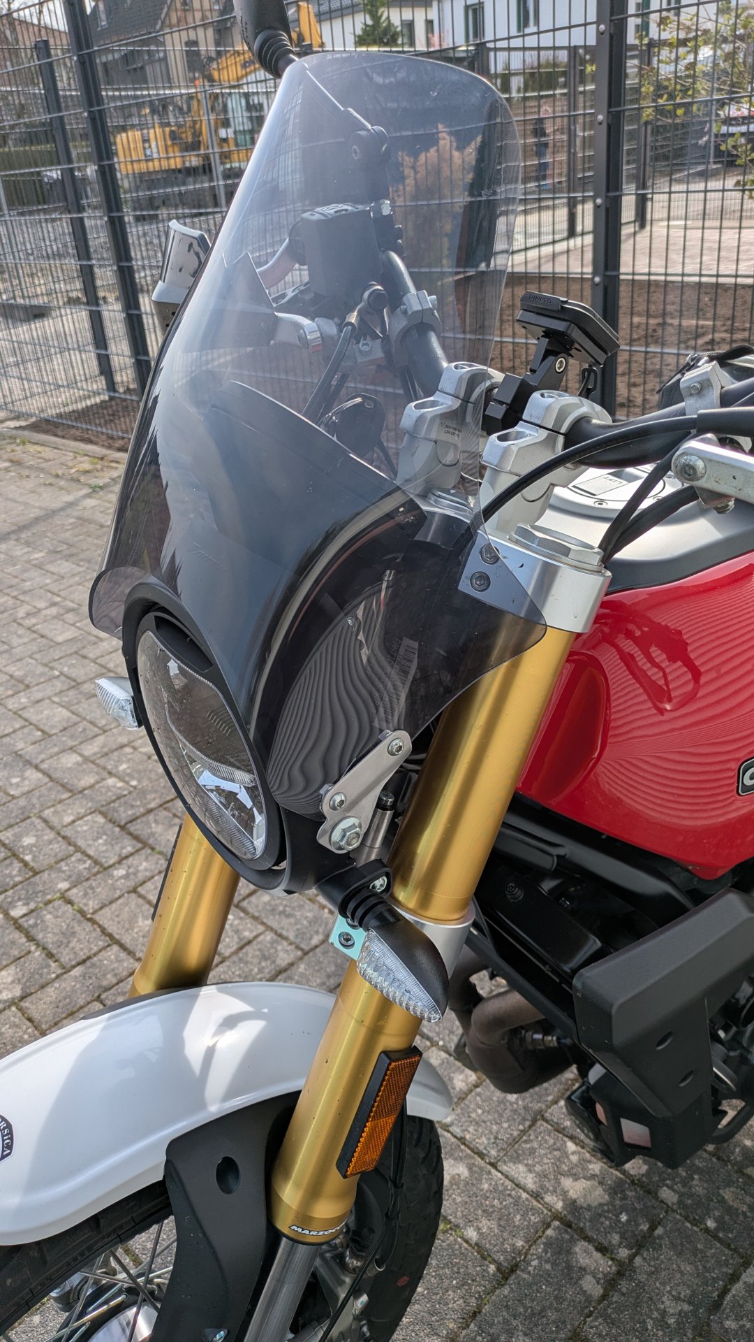

Heute habe ich wieder etwas "gebastelt" und meine 700er weiter für mich optimiert.
Das Problem :
Bei Geschwindigkeiten über ca. 100km/h hoher Winddruck, der einem "die Arme langzieht ".
Die Lösung:

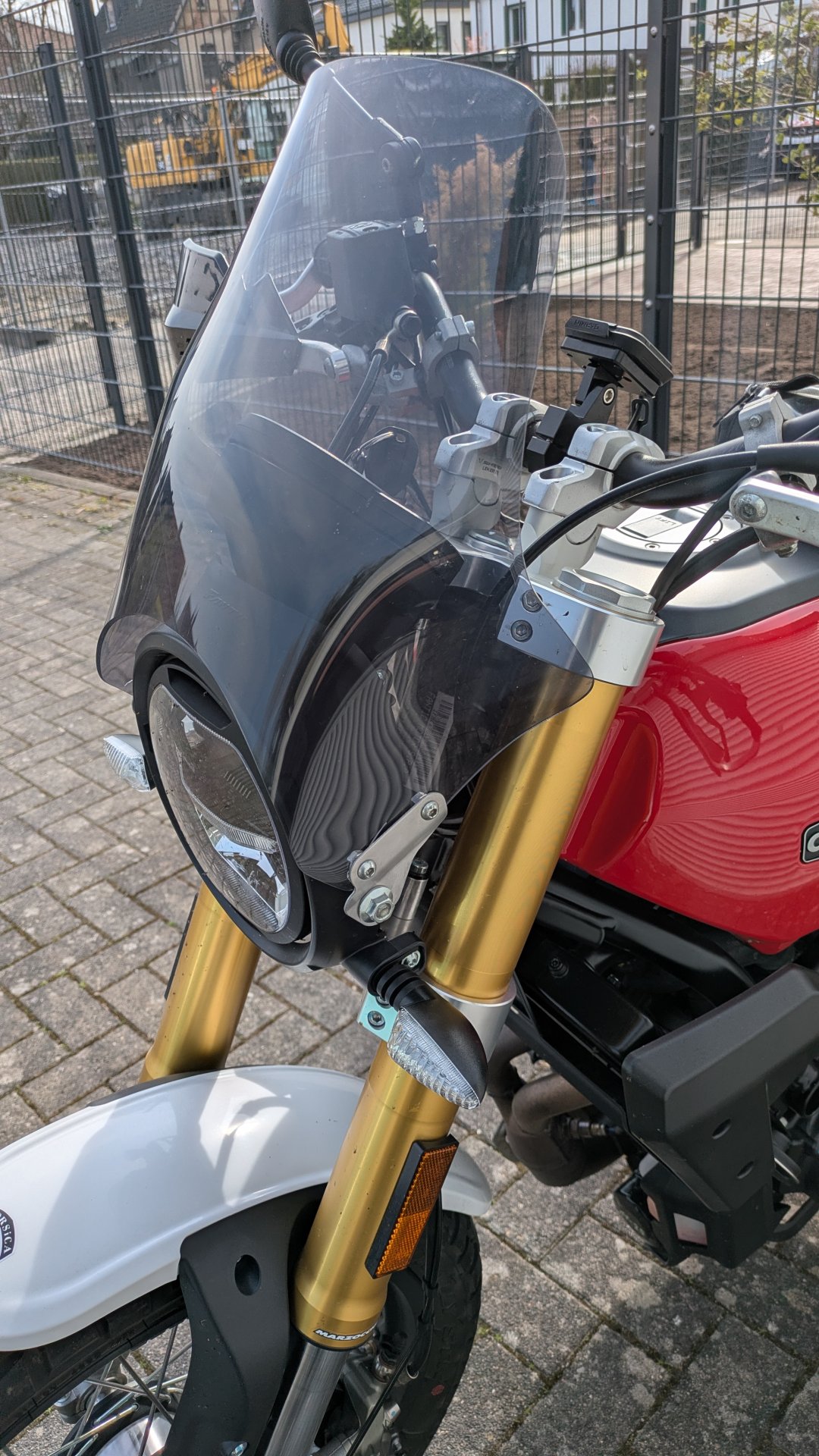

In meiner Garage lag noch eine universelle Windscheibe herum, die ich vor über 20 Jahren von einer MuZ SilverStar abgebaut hatte. Diese Scheiben gab es damals als Universalzubehör bei Hein Gericke usw .,
es ist sogar eine KBA-Nr. vorhanden.
Ich habe die Scheibe dann mal ans Moped gehalten und festgestellt das es so ungefähr passen müsste.
Einziges Problem ist die Scheinwerferbefestigung bei der Fantic, die hinter einer Kunststoffblende versteckt ist.
Zum Glück gibt es 2 Löcher in dieser Blende um die Schrauben mit einem Inbus zu lösen .
Ich habe dann die orig. Schrauben gegen 50mm lange Gewindestifte getauscht und konnte nun mittels zweier Muttern die Scheibe daran befestigen.
Passt sehr gut und ist stabil, die Scheibe wackelt auch bei 140 km/h nicht.
Der erste Test auf der Strasse war sehr erfreulich, Winddruck sehr stark verringert, keine Turbulenzen.
Sehr viel angenehmer zu fahren als ohne Scheibe.
Optisch ist es nun nicht unbedingt eine Verbesserung, aber ich finde es okay.
Ohne Scheibe sieht die Caballero natürlich besser aus, allerdings habe ich vor in den nächsten Monaten recht viel mit der Fantic unterwegs zu sein da ist mir der Gewinn an Komfort wichtiger als die Optik.PXL_20260324_135041534.MP.jpgPXL_20260324_134951838.MP.jpg
