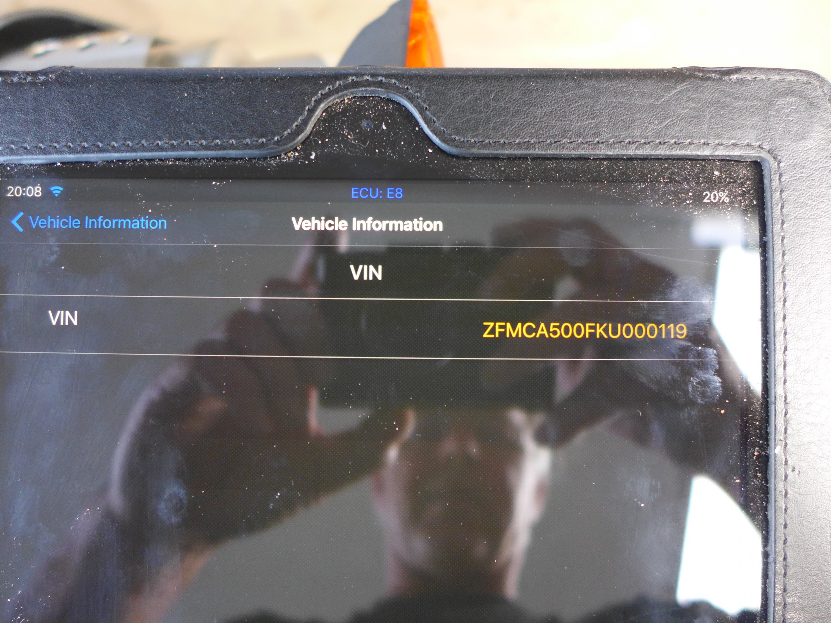

Jo – über SoftwareUpdate,wie nennt sich das dann,hat’s ne andere Nummer—,was bringt’s, is des überhaupt draufgespielt, ---kann mehr diskutieren. wie prüf ich des eigentlich nach ?? –Leistungsprüfstand hab ich net,wär aber interessant ;)
Bollert’s nach’m KomplettTausch der Auspuffanlage ordentlicher hinten raus bin ich naturlich erstmal zufrieden,( hab ja au ordentlich ! Geld ausgegeben,des muss was bringen ) .
Heut mal ne anständige 350km Schwarzwaldrunde gefahren—ich mein Leistungstechnisch ob’s nu angeblich +5 PS sind merk ich net viel,nur läuft se im Teillast-Konstantfahren deutlich angenehmer-Ortsdurchfahren nerven viel weniger.

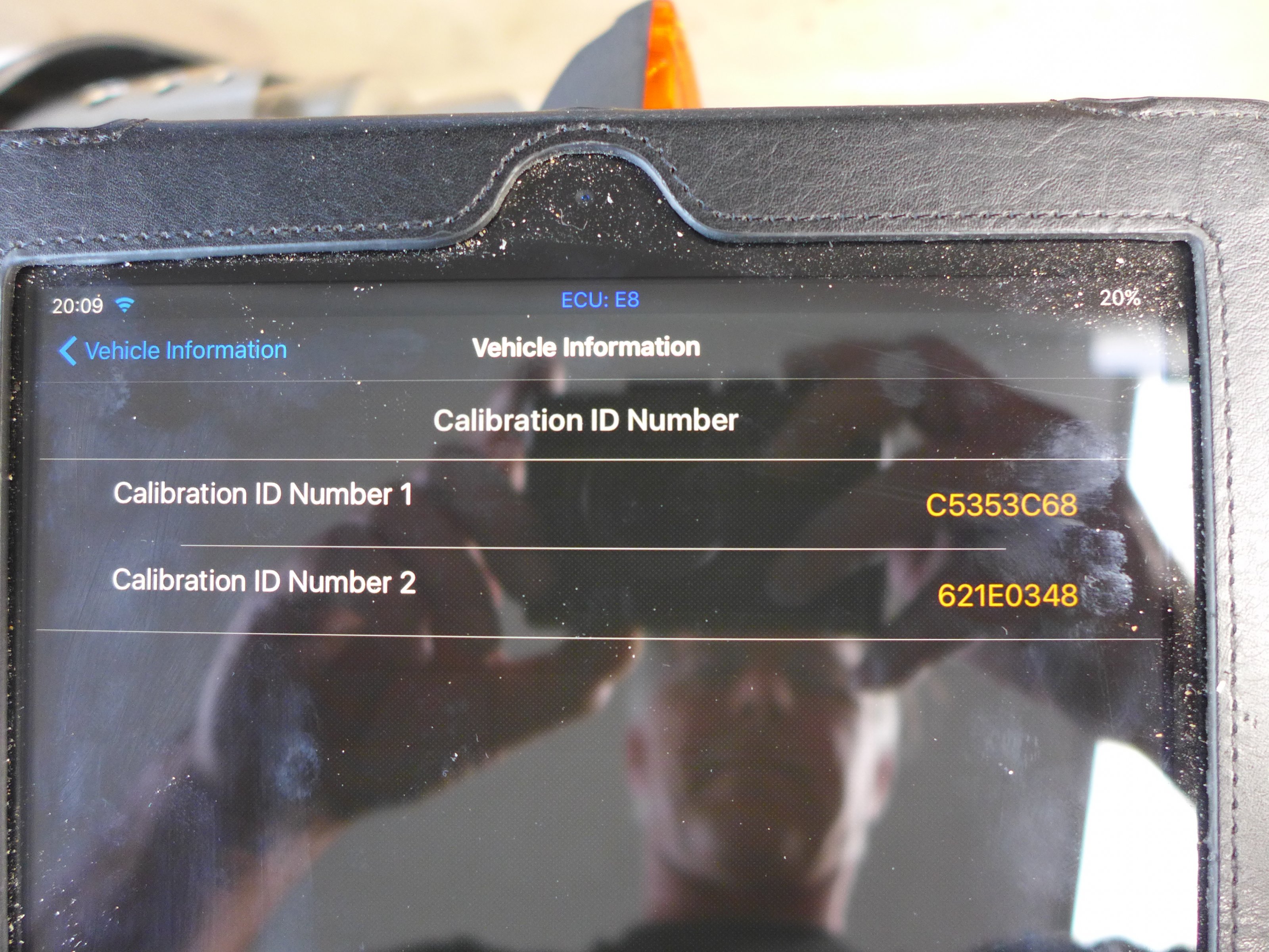

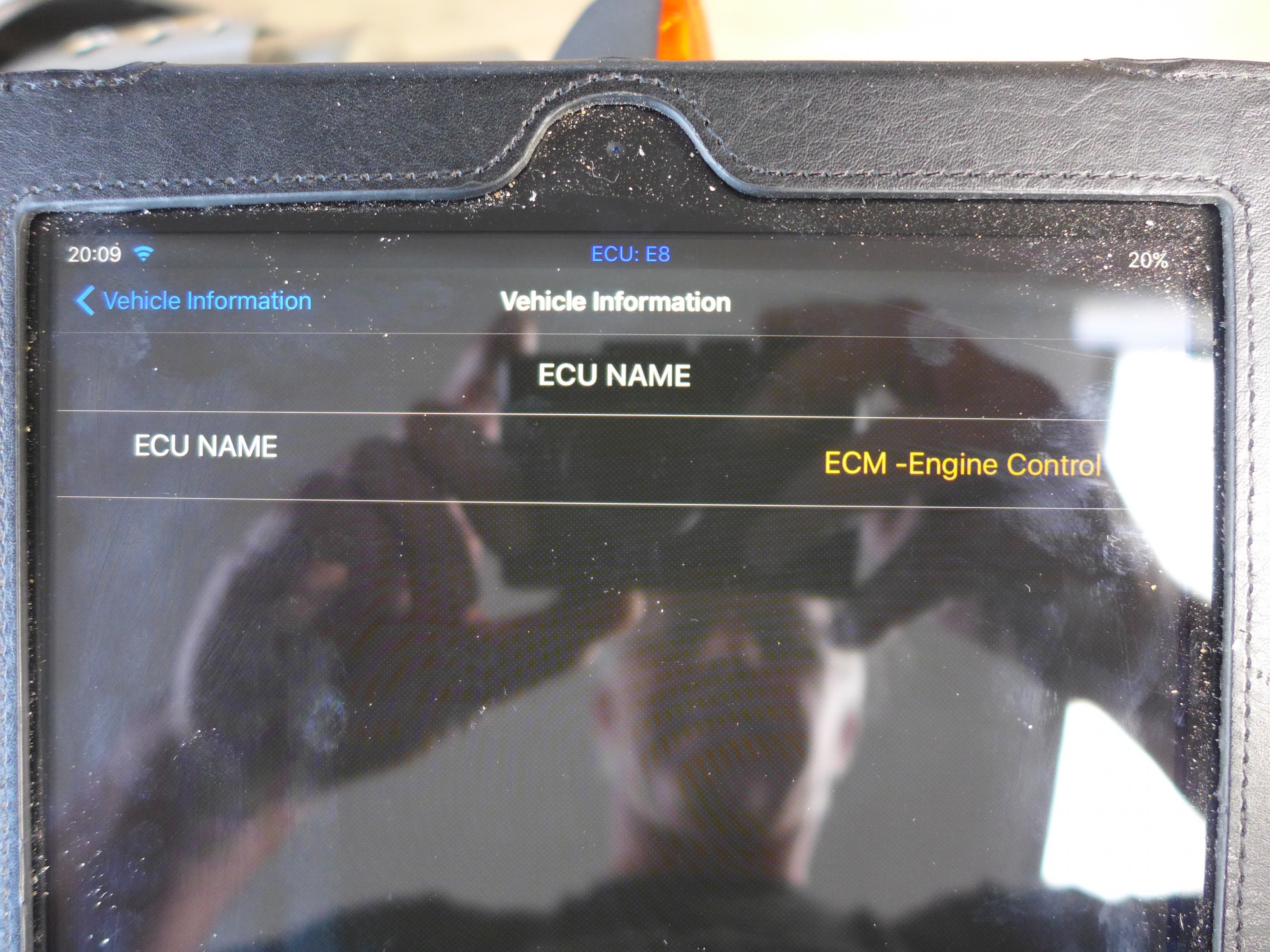

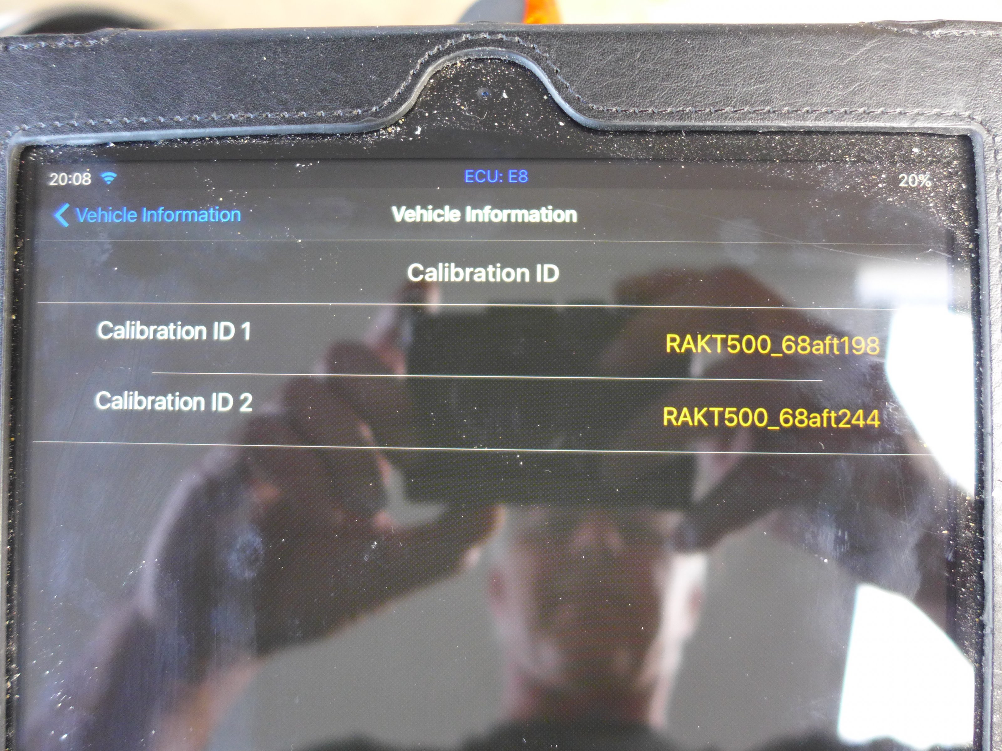

Hab Mittlerweile 4. Update drauf, mit Ipad,ELM 327 Interface und App iOBD2 immer mal so ausgelesen was halt damit möglich ist---Hat sich da was Verändert nach angeblichem Update ??.
In Rubrik Vehicle Information,ECU konnte ich nach 1. Update Änderung verzeichnen,2+3 Update blieben gleich, nu mit dem angeblichen ,,Race-Map’’ ne ganz andere Nummer’nfolge.
Und seitdem auch viel schöner :)
Vielleicht hat ja einer ebenfall’s ELM Interface und die App-dann könnt mer vergleichen.
-Kannst ja nur vertrauen ob das Update aufgespielt is- ich möchte des halt irgendwie ,,selber sehen’’ können-drum mal mit der App so probiert. Des ganze deckt sich au so in etwa mit meinem ,Poppometer’ – letztes Update is merklich ander’s.
Anbei noch Daten und Bilder meiner ausgelesen Werte welche in der App stehen.( 4.Udate,angebliche ,,RaceMap'')
Für mich als Otto derzeit einzige Möglichkeit selbst was auszulesen…
Nummer'nfolgen der Auslesungen am OBD Stecker, Bilder von 4. Update...
vielleicht kann jemand Licht ins Dunkel bringen oder nen Prüfstandslauf mal dokumentieren,-wär interessant... ;)
Ansonsten---des Ding rennt,alles tippitoppi,nix Kopfdichtung....
Neu ( 4.6.19 ) Calibration ID 1 APC_CB500_MB2FTC
Calibration ID 2 COR_CB500_MB2FTC
Calibration ID Number 1 09918A5B
Calibration ID Number 2 969B020C
1. Update ( 2.7.19 )
km 1000 Calibration ID 1 APC_CB500_MB2FTC
Calibration ID Number 1 7BAB9A01
Calibration ID Number 2 3DE33CD0
2. Update ( 2.8.19 ) Calibration ID 1 APC_CB500_MB2FTC
3. Update ( 15.9.19 ) Calibration ID 1 APC_CB500_MB2FTC
km 5000 Calibration ID 2 COR_CB500_MB2FTC
4. Update ( 10.7.20 ) Calibration ID 1 RAKT500_68aft198
km10000 + ,RaceMap’ Calibration ID 2 RAKT500_68aft244
Calibration ID Number 1 C5353C68
Calibration ID Number 2 621E0348

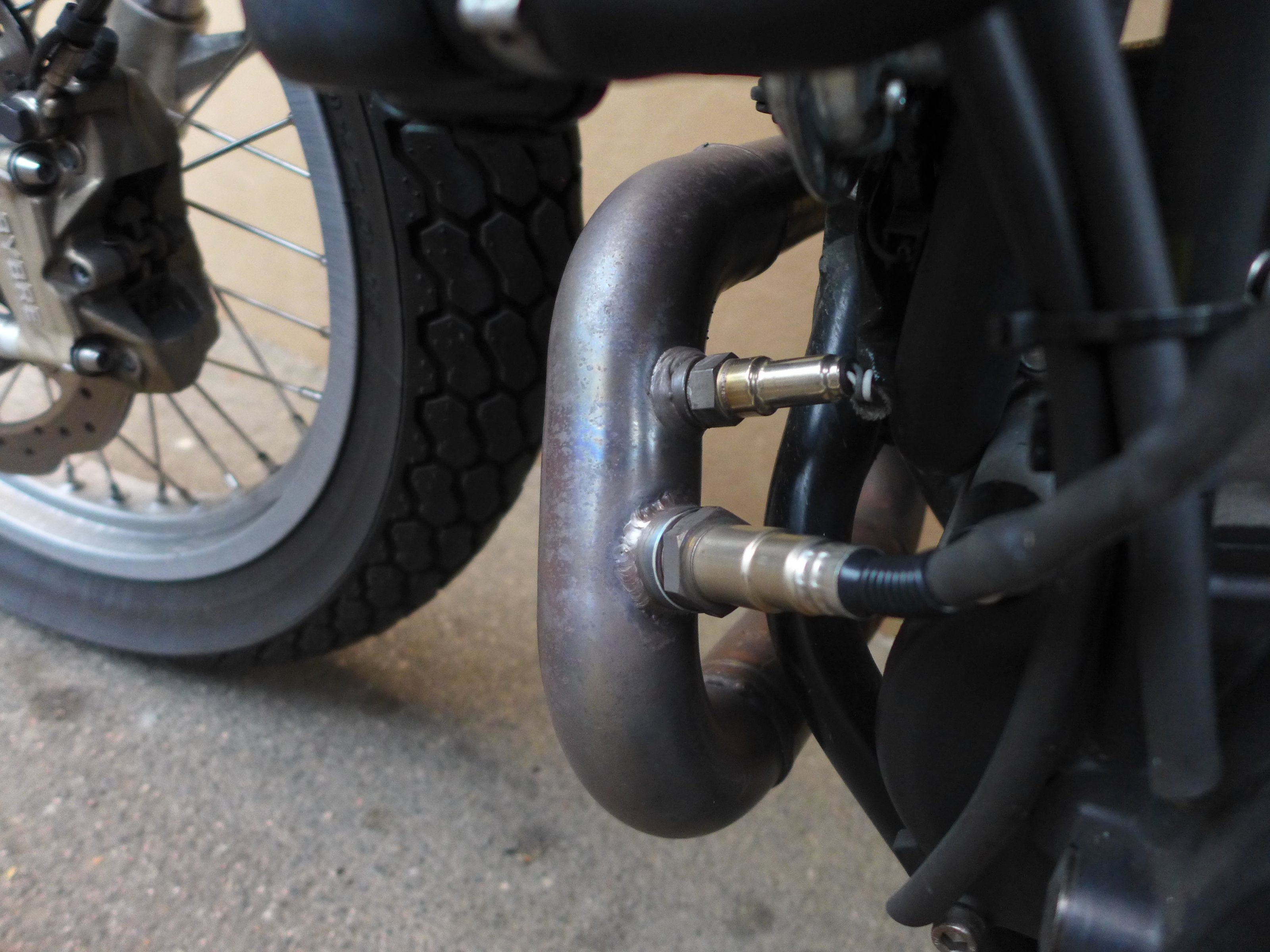

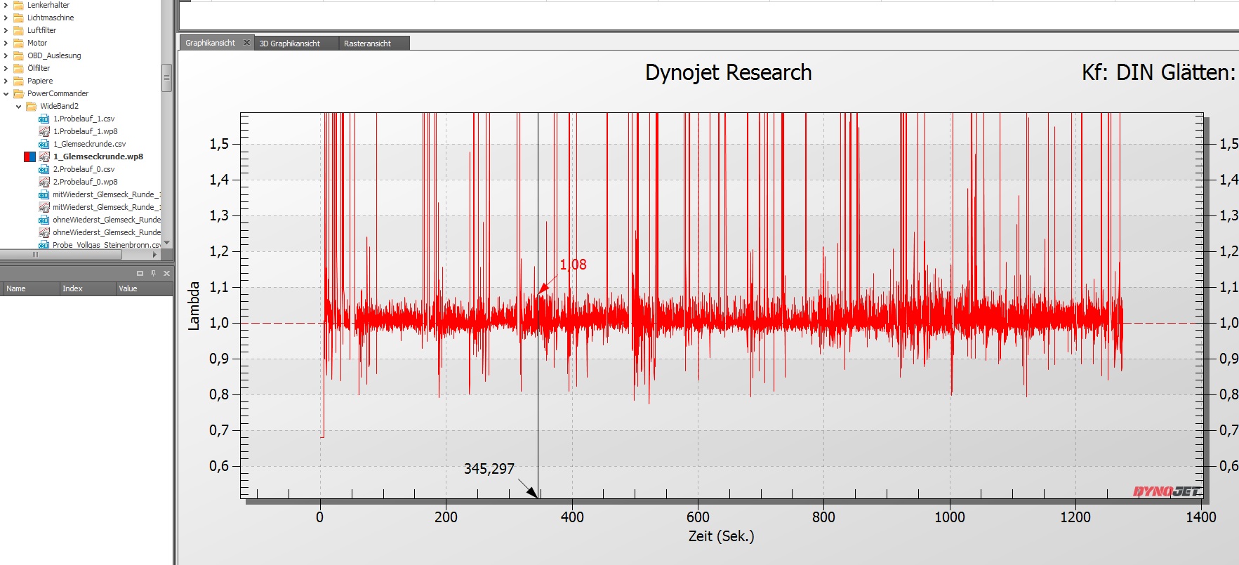

Hab mal ne zusätzliche Breitbandsonde in OriginalKrümmer montiert( eingeschweißt zum montieren der Sonde da 18x1,5 Gewinde) ,--danach mittels PowerCommander POD 300 mal meine Hausstrecke gefahren und gemessen ! wie Lamdawerte so eigentlich sind ... kann man da was von ,,abgemagertes'' Gemisch rauslesen ??
naja,Tendenz eher Richtung über Lambda 1 ( mager ). aber regelt doch schön um Lambda 1 ein... ( die Spitzen sind Gas-schliessen,Schubabschaltung-kein Benzin,-kommt daher Problem beim Übergang Gasanlegen,ruckeln ?? Experten sind gefragt- mal melden...
egal sei's drum,---vielleicht kann jemand mal Detail aufklären.... hab leider n'paar Studenten aus'm DaxForum welche FormulaStudent innigst betreiben aus den Augen verloren ( Zeit halt ) ..... muss mal nachhaken... einige jungen sind da ganz fix drauf :)

aja- noch so--- des Diagramm glemseckrunde is mit original Krümmer und Software vor 4.Update gemacht---
wenn Zeit mal gucken mit 4.Update--- wobei natürlich Fahrprofil anders sein kann-- drum muss Prüfstand her !!!
