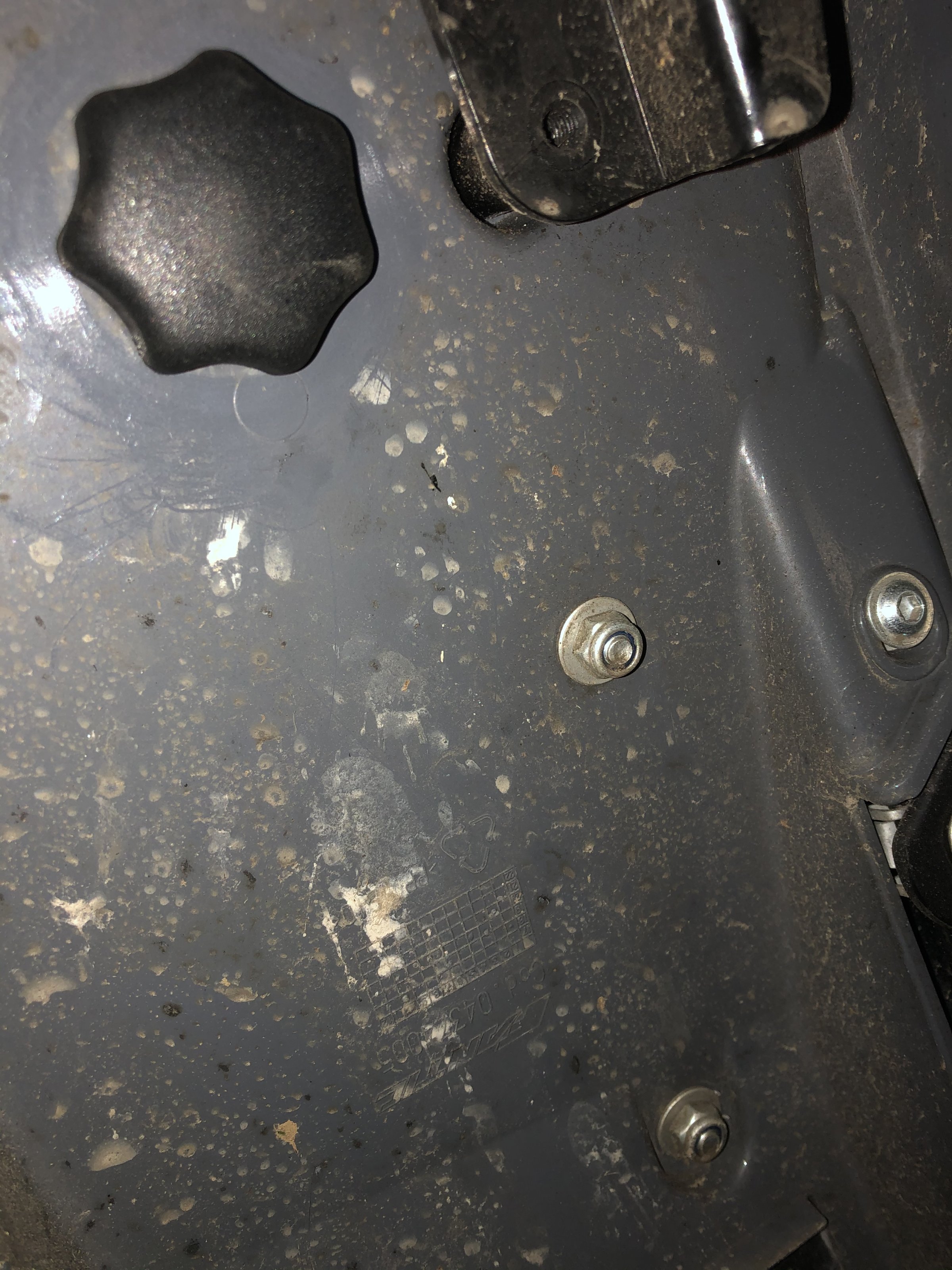

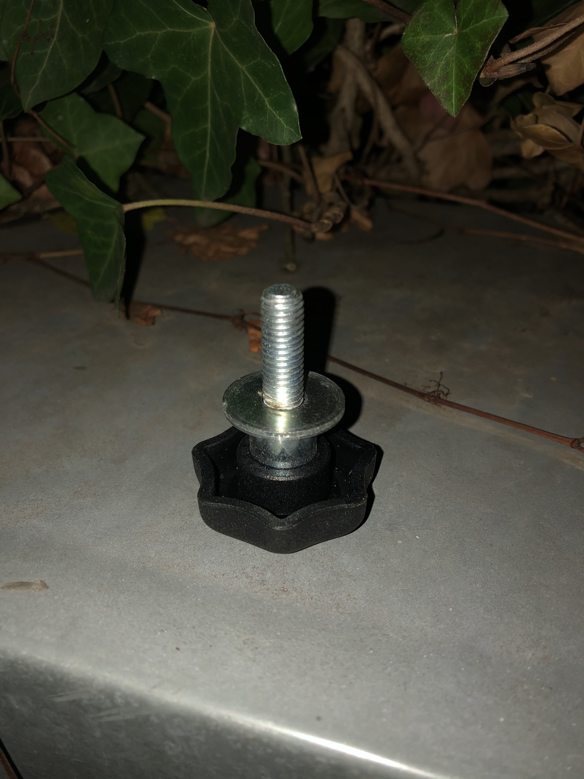

:) - da ich öffter's abschraub-hab mir ne
da ich ja öfter mal Sitzbank auch unterwegs mal demontiere--so'n Sterngriff Norelem ähnlich DIN 6336 passt ganz gut -
So was habe ich jetzt auch. Ist schon blöd, wenn eine Sicherung verreckt und man keinen Inbus dabei hat.
Danke für den Tipp!

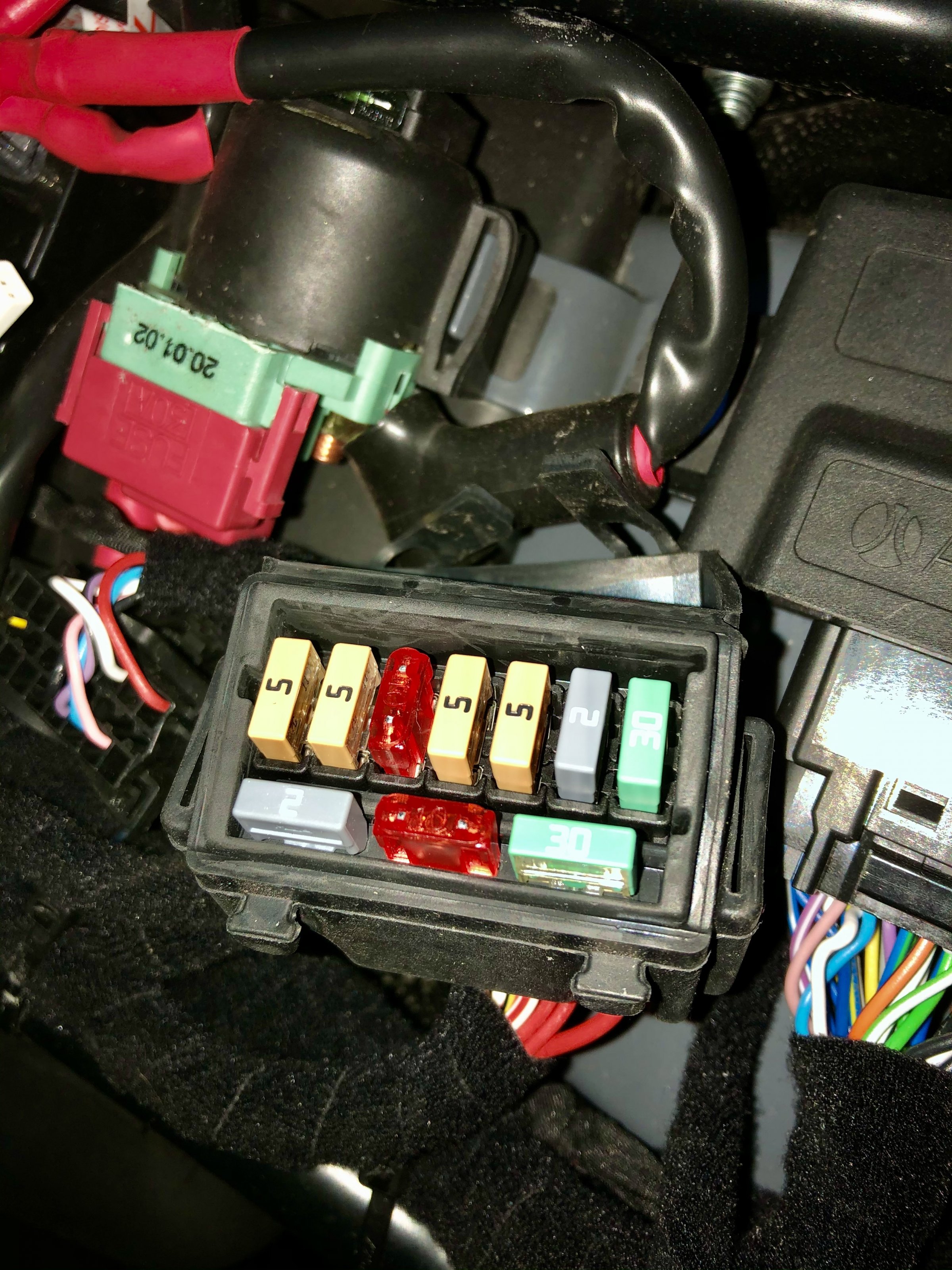

Danke für den Tipp!
Den Tipp gleich umgesetzt 👍
Die braune 7,5 A wurden durch die rote 10A getauscht.😊
Stern Griff funktioniert super.
